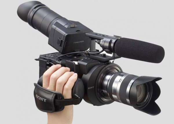

Sony NEX系列全新成員!!
採用4K感光元件,每秒960fps超級慢動作記錄!!
除了慢動作功能NEX-FS700 還配備了1160萬像素感光元件,可選配 3G HD-SDI輸出4K bitstream 。
索尼電子美國專業解決方案部高級產品經理 Juan Martinez介紹:
“這攝影機打開了一扇新的大門,以創意拍攝,您可以錄製與創意可互換鏡頭選擇的自由美麗的高速全高清電影。
NEX-FS700U,其超強的慢動作模式,宣傳片,電視劇,廣告和紀錄片以及體育和各種事件拍攝的理想選擇。
“This camera opens a new door to creative shooting,”-”You can record beautiful high speed full HD movies with the freedom of creative interchangeable lens choice. The NEX-FS700U, with its super slow motion mode, is ideal for promos, TV dramas, commercials and documentaries as well as sports and a variety of event shooting.”
預計將於2012年6月左右在北美或歐洲正式發售的NEX-FS700E NEX-FS700U ,將花費少於$ 10,000。
. 4K Super 35mm CMOS 感光元件
. 可切換拍照及拍攝模式
. 3G/HD/SD-SDI 以及 HDMI 輸出
. 內建四段式 ND 減光濾鏡 (clear, 1/4, 1/16 及 1/64)
. 超級慢動作記錄模式 (最高格率可達960fps,在Full HD模式下亦可達240 fps)
. 兩組 XLR 輸入 (Input 2 的位置改至前方)
. 符合 AVCHD 2.0 規範,可記錄 1080/24p 及 1080/60p
. 記錄媒體支援 MemoryStick, SDXC 及 外接 HXR-FMU128 記錄單元
