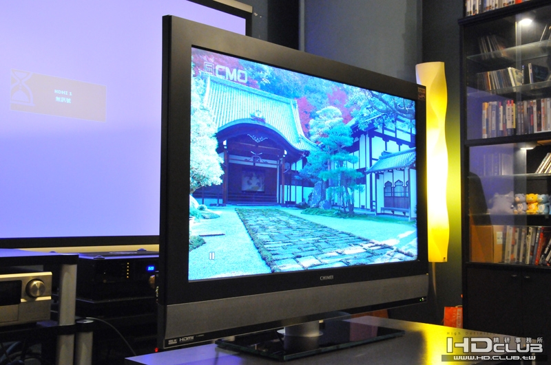

從PS3拉HDMI 接到 TL-42W6000D 先拿出幾張習慣用的測試圖,大概調了一下理想值.
一開機的畫質第一眼就很讓人驚艷,很黑.很亮眼!
對比更是以往LCD電視,顯示器沒有過的印象.對比出奇的優,乍看已經有CRT的錯覺了(我還是經常使用SONY專業級的CRT)
另外在我身邊還有另一部BENQ 3741,這裡我沒打算把TL-42W6000D 跟BENQ 3741做比較,畢竟這不算同世代面板的電視.,尺寸也不同!
不過第一眼的印象.2000﹕1對比的奇美TL-42W6000D 保證比較吃香!
接連了看了幾段自己HDCAM 拍攝的 100Mbps,80Mbps流量的 101煙火,阿里山影片
尤其是101煙火片段,背景的黑,真的是黑,黑到都快跟邊框一樣黑了,
連我電腦用的DELL 2707都輸了一截了! 顏色的表現也很令人滿意,加上新面板對比的優勢,
整個畫面的立體感出奇的好!
接著馬上用一段 Olympus 高精細動画カメラ Octavision 4K拍攝的影片,測試細膩度
之前一直習慣了W20000 投射100吋畫面,突然間,那種畫面的精密感是前所未見的!
看到這部分,真的很替國內的這些廠商的努力拍拍手!
雖然奇美一直強打著廣色域 Full HD廣告,不過一直都沒教育消費者甚麼是廣色域?
當然廣色域這個字眼,用來當作宣傳絕對有他的優勢!字面上的解釋來看.好像就是可以看到更廣,更多的顏色?
以我使用HDCAM拍攝的煙火也好,阿里山影片也好,HDCAM帶子擷取都是以10Bit的精度截取成檔案,再進後製的..
事實上在這部TL-42W6000D上的顏色表現,並沒有讓人覺得驚艷了!
顏色的漸層變化,比起我習慣的 W20000 表現差一點,或許是TL-42W6000D 的對比更大?所以反而讓顏色的漸層變化的不連續更明顯?
這部分我也不是很懂,也不確定其他更高價的LCD電視這部分的表現是如何?
以我的標準來看,我覺得顏色的漸層變化這部分,TL-42W6000D 還可以再加強的!
不過當我知道這部電視的售價時,真的就不會苛責這部TL-42W6000D 的表現了!
還有這部電視的背光亮度,即使調到最低,還是覺得太亮!
觀賞時後最好有點環境光,否則像我習慣全黑的環境觀賞影片的話,長時間下來保證讓你流眼油...(今天空檔時RR7上線大概玩了一個小時)

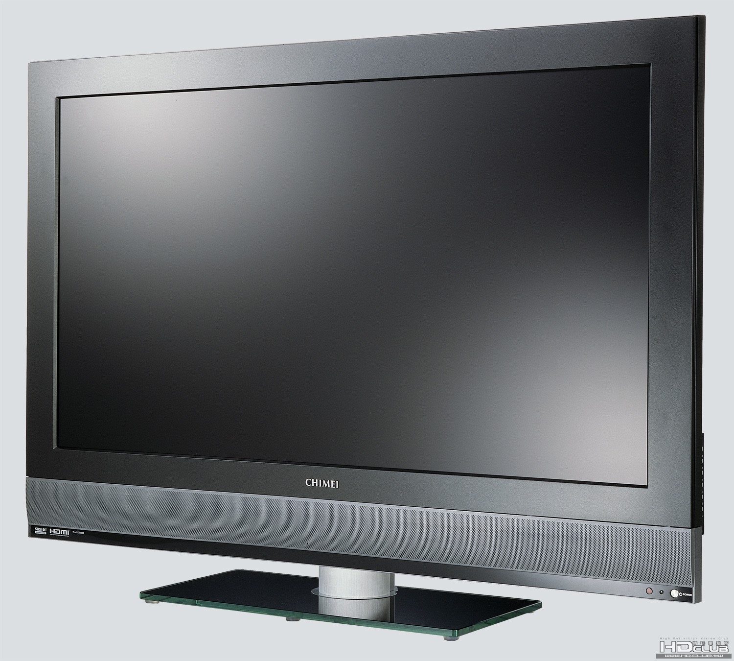

補上奇美 TL-42W6000D 電視的規格表
規格表:
●型式:42型多媒體液晶電視
●可顯示色彩數:16.7百萬色
●螢幕尺寸:42吋
●面板解析度:1920×1080
●對比:2000:1
●亮度:500cd/m2
●可視角度:水平176度,垂直176度
●反應時間:6.5ms

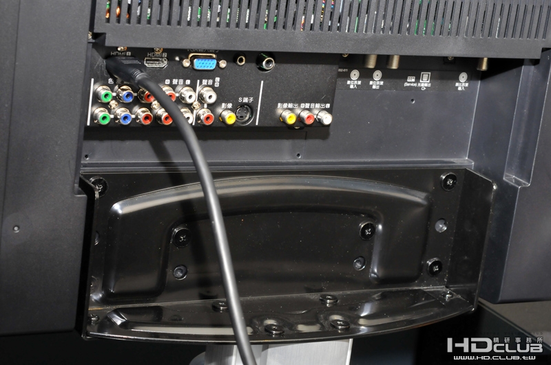

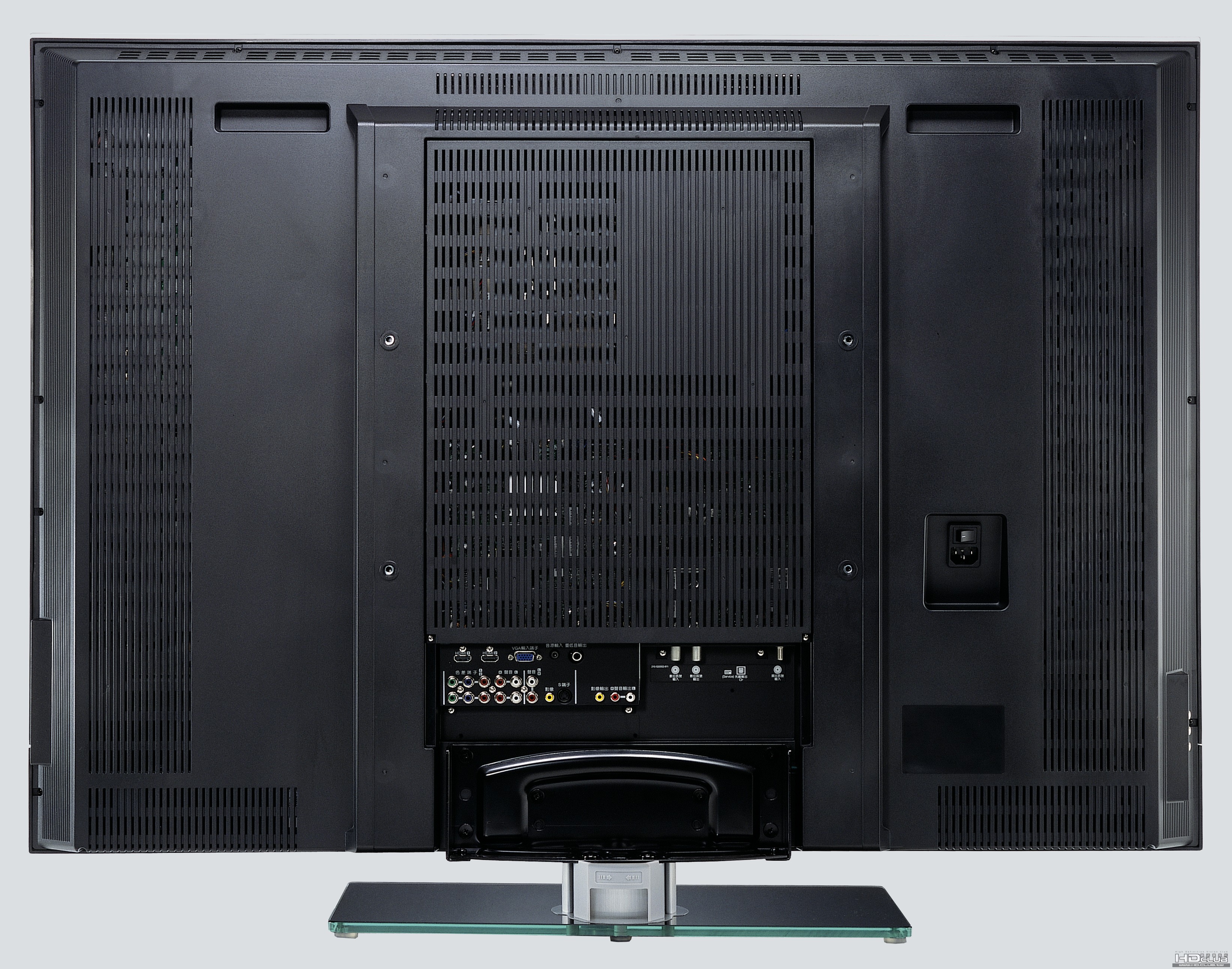

●輸入端子:HDMI×2、VGA×1、色差×2、S-Video×1、Video×1、2ch Audio RCA×2、Mini Jack×1、DVB-T×1
●輸出端子:Video×1、2ch Audio RCA×1、DVB-T×1、超低音×1、光纖數位音訊×1
●外觀尺寸:1054×783×260mm(WHD,含腳架)
●重量:31kg(含腳架)

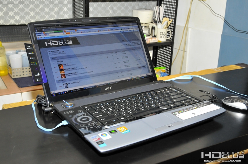

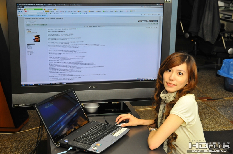

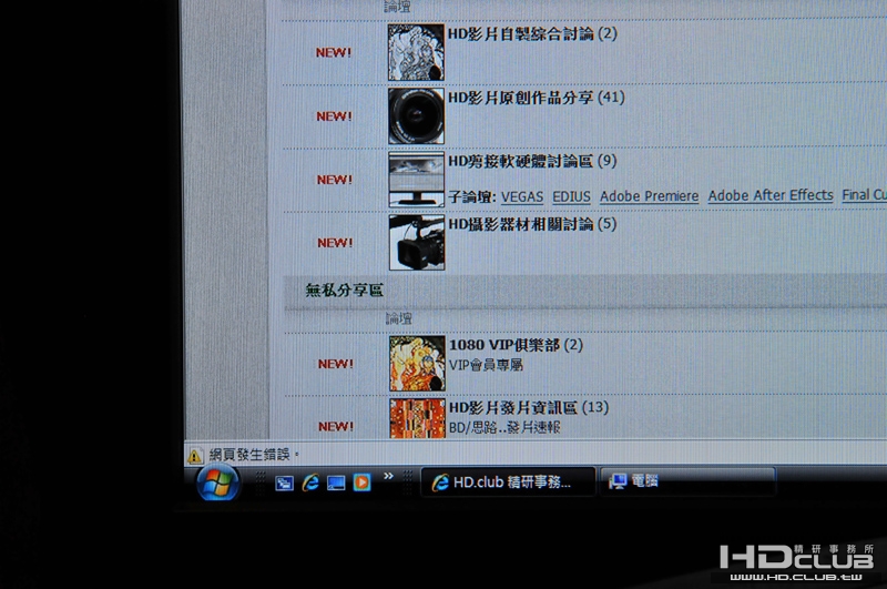

這部對應pc 有Real HD1.Real HD2模式,有兩組HDMI 輸入,都可以1920*1080點對點
以ps3直接HDMI輸入到這部電視,聲音透過電視直接輸出效果也不賴喔!
測試PC 1920x1080輸出的Acer Aspire 6920G
