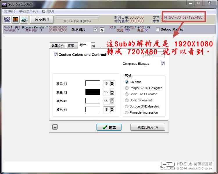

發表於 2015-2-2 20:16:12 | 顯示全部樓層
也有可能是您的idx+sub檔案解晰度的問題
您可以在idx這個檔案看到
例:
# Frame size
size: 1920x1080 或者是 1280x720 這些subRip是無法去OCR的!
發表於 2015-2-2 21:52:21 | 顯示全部樓層
本文章最後由 pleaze 於 2015-2-2 21:53 編輯
Sub 需要轉解析度(辨識率)。

感謝TC大
原來是1.50b5這版有問題
換回1.17.1就OK了
 樓主| 發表於 2015-2-2 22:12:07 | 顯示全部樓層
before1012 發表於 2015-2-2 20:16
您可以在idx這個檔案看到
例:
SUB轉成720X480就OK了
