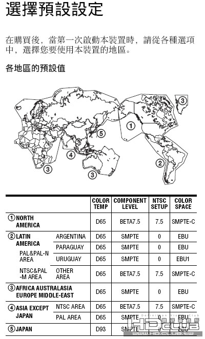

那攝影棚的3200k的燈要搭配什麼色溫的監看螢幕來看才洽當?
專業螢幕大多具5600k和9300k可選擇設定.
請參考下圖: 這是Sony專業螢幕切始設定, 依地區/域做選擇.
依上圖. 人家日本人要你台灣採用D65色溫. 這有什麼好吵的.
但是.. 如果你不喜歡. 你可以買下一家電視台. 把所有的色溫改成D93嘛~
所以3200K的燈配上D65的螢幕. 這不就剛剛好..有什麼好吵的咧.
反正對完白. 黃紙/藍紙通通變白紙..
D65和D93不就差在一個徧黃一點, 一個徧藍一點.

反正錄影時, 真正知道色彩的相量是由WFM及Vector這兩部儀器顯示的才是準確的資訊.
看到的畫面不一定是正確. 另一個正確的螢幕就是TD/VE使用的BVM螢幕.
家用電視機一般只有冷色調(高色溫)或標準及暖色調(低色溫).
早期CRT時代. 家用電視機不像專業監視器. 色溫可以那麼穩定及準確.
家用的電視機色溫通常高達一萬一千多.. 所以比較近似專業螢幕的D93.
用D93的設定製作畫面, 可以近似放送到一般家庭用戶的觀賞畫面.
到底D65好還是D93好. 大多數人有先入為主的觀念.
你喜歡哪種設定. 關起門來. 你選的最好,
你在家自己觀賞. 不用在乎別人的眼光.
要不然. 買台BVM螢幕, 設定成D93/D65放在你家客廳..
