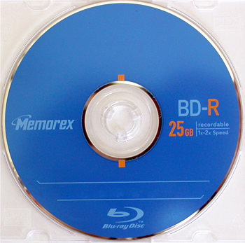

昨天晚上突然想看一片約三四個月前燒的電影
就把片子放到BD ROM之中,一開始讀取聲有點大
以前從沒聽過,但是片子還是順利的開紿播了,所以就不以為意
不過看到約50幾分的時候,畫面就開始出現停格和破裂
原本想說是片子有括傷或是髒了,想跳到後面一點點,不過一點TMT就當了
之後用PS3來播,從剛剛停格那邊開始,是可以看了不過不到十分鐘又開始跳格了
開始拿以前燒的片來試,有些可以有些不行
上了AMAZON上看,有一堆人發生一樣的事
手上出問題的是MEMOREX舊版面
新的版面都還可以讀
新舊的分別是中間透明的部份
手上舊版面約快四十片目前可以完全備份出來的不到5片
我買到掛 RIDATA 牌的也是新的版面,所以也還都讀的出來
在 CD 和 DVD 時代從來沒有碰到片子自爆的情況,沒想到在 BD 時代讓我遇到了
兩年前燒的 MELODY 還讀的超順的,錸德片從2年前到3個月前之間燒的死的差不多了
錸德你真是好樣的

恕刪...
手上出問題的是MEMOREX舊版面
新的版面都還可以讀...
smellycat 發表於 2011-1-2 04:53
不是刻意為錸得護航
但是各位難道沒在看 media code 嗎?
基本上 Memorex 2x 版是2007年 Ritek.BR1 的垃圾產品 口碑本來就很差 不能超燒
(最早米國 Frys 也有一批超貴 Memorex 2x 是 MEI...在此不提)
舊版面 Memorex 25GB 也有出過四倍速 這是 Ritek.BR2 和樓主第後面兩款 code 一樣 可以超燒至 8x / 10x
一般來說 BR2 沒有很多災情 但是 RiData 銀色面板配上某韓系燒錄機在 PS3 有讀不到的案例
videohelp 的廣大資料庫很久了 也可以參考燒錄片的保存性
