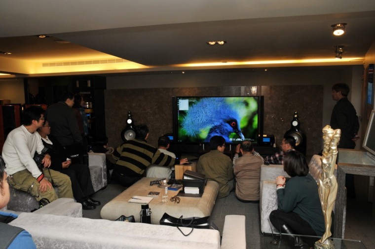

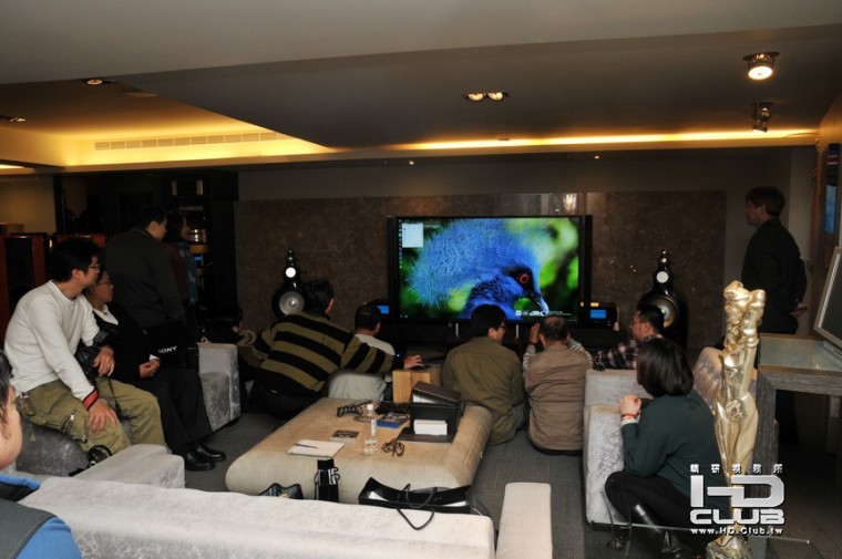

這是去年12月,精研眾版主體驗 KD-84X9000的"盛況"。

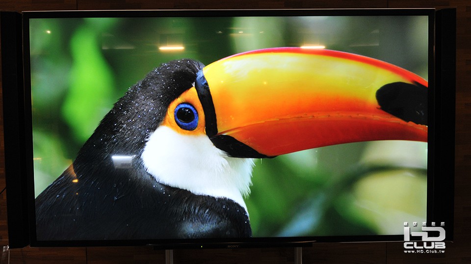

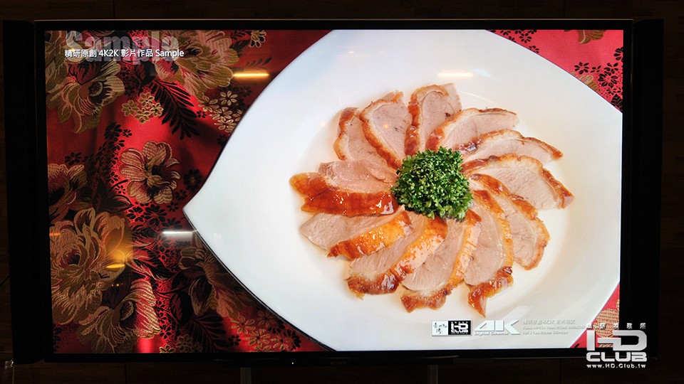

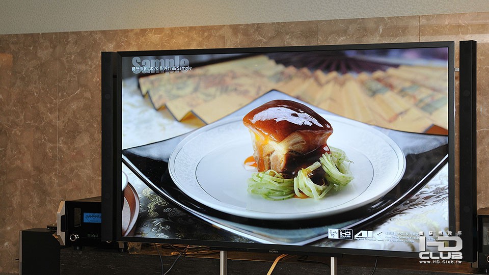

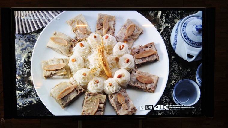

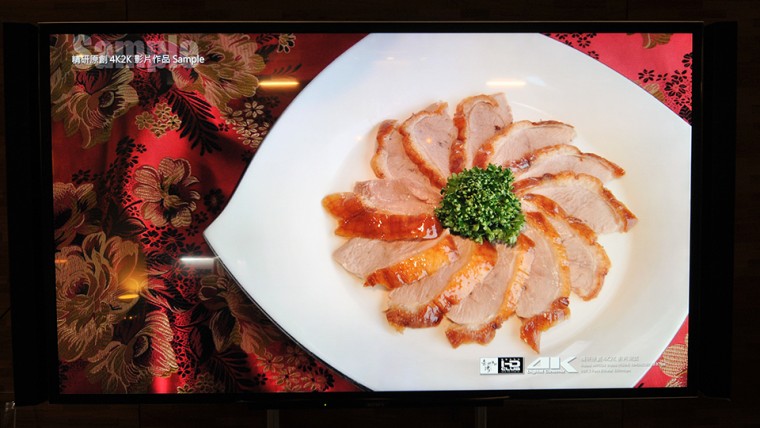

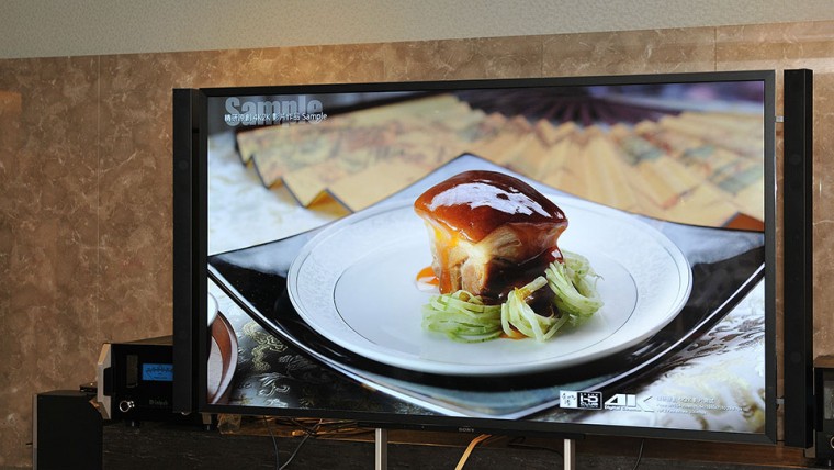

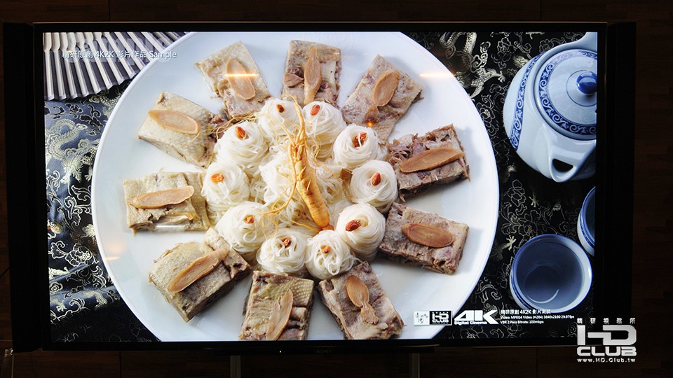

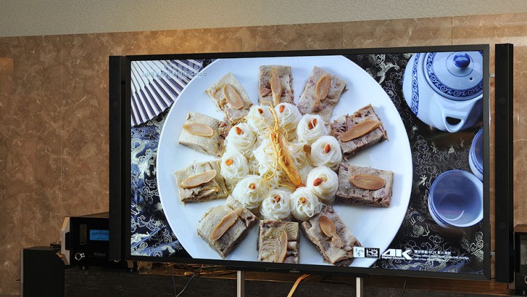

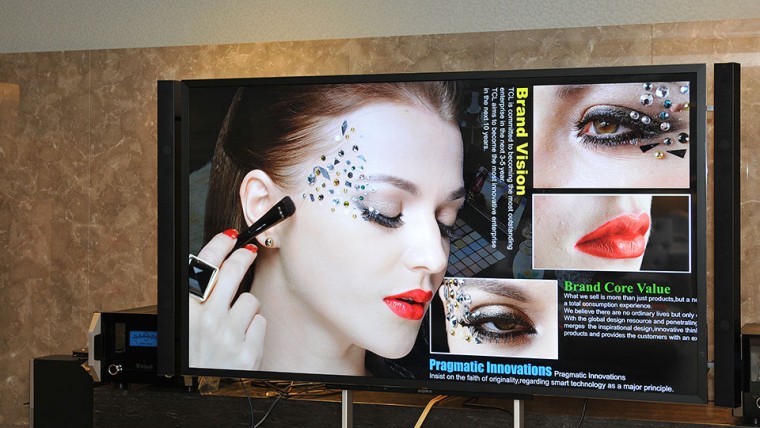

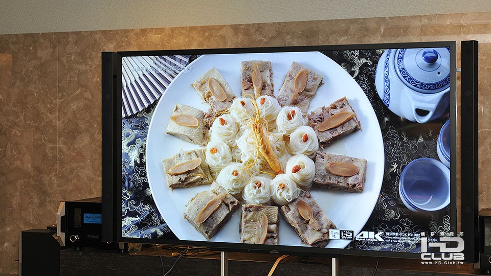

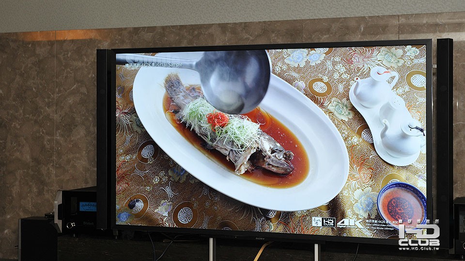

先來看一下精研原創4K作品在KD-84X9000上的效果吧,下面幾張照片分別是HD.Club最經典的故宮晶華與精研拍攝團隊近半年來的4K作品,畫面原生解析度達3840×2160。事實上針對4K;Sony也特別強調觀賞的最佳距離可拉近到畫面高度的1.5倍(1.5H),以84吋的大畫面來說,大約是螢幕前方約1.65公尺的位置,在近距離觀看超高解析的4K畫面,視野包覆範圍極大,對於影片所呈現的細節可以得到最佳效果。

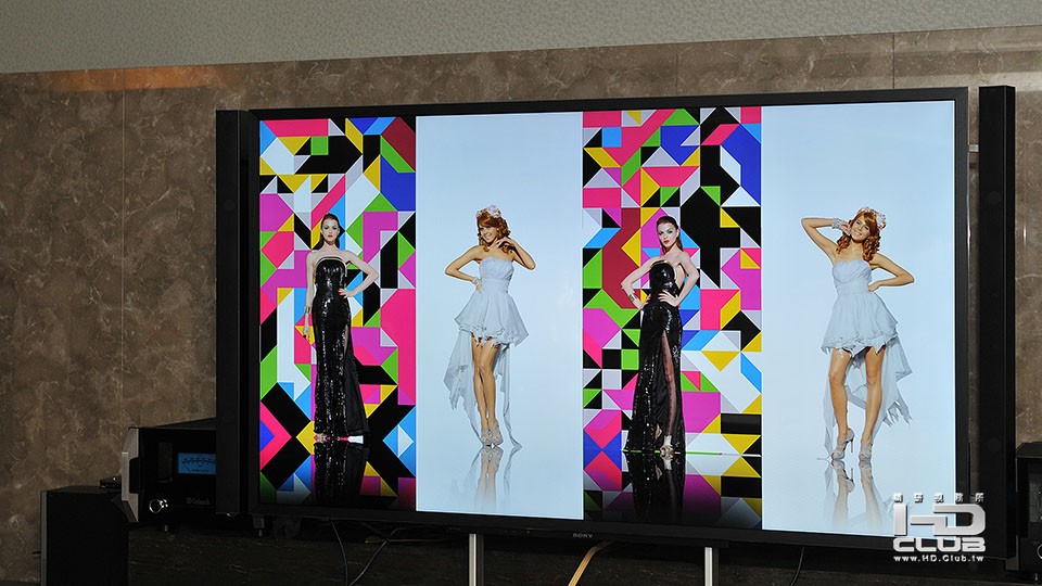

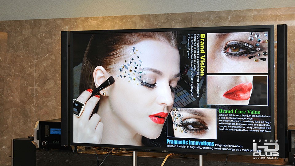

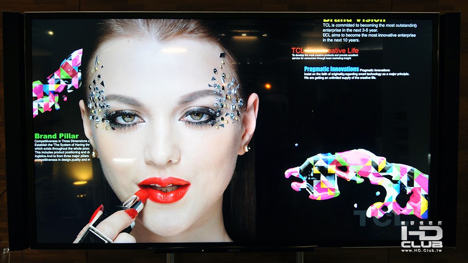

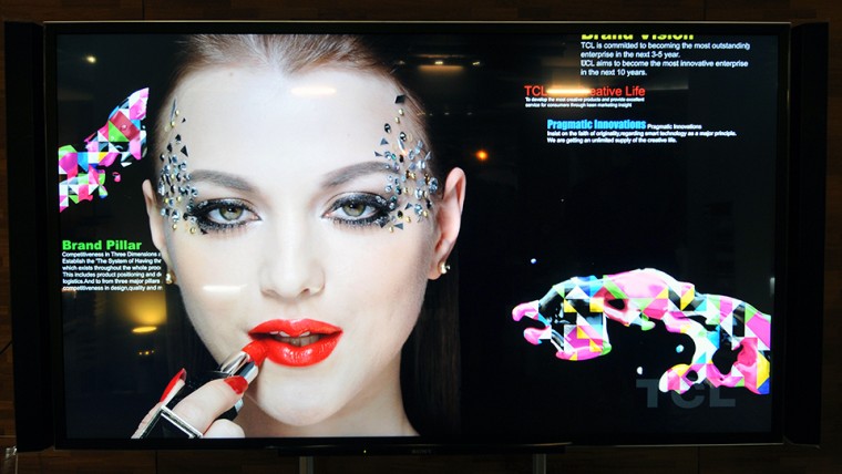

84吋4K是這台電視最具話題性的優勢,下面這張拍攝畫面中,MODEL臉部的紋理細節與字體精細感極佳,不過評測顯示器材不能光看解析度,對比表現、色彩層次,都是重點,以精研此部作品在84X9000上的表現來說,膚色層次分明。點綴在右額上的飾品所展現的光澤質感強烈,嬌豔欲滴的口紅色更帶出整體豐富飽滿的色彩。

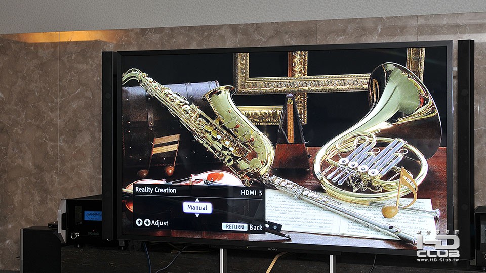

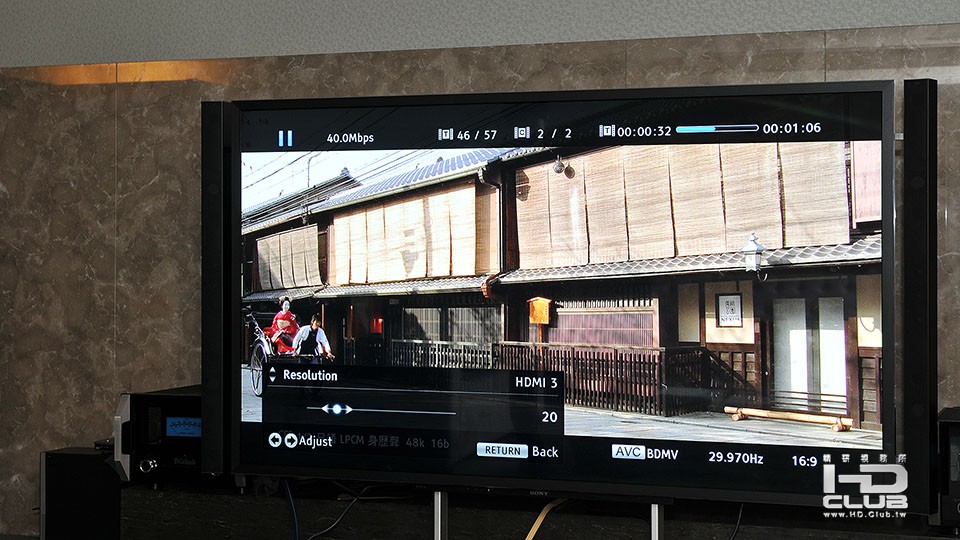

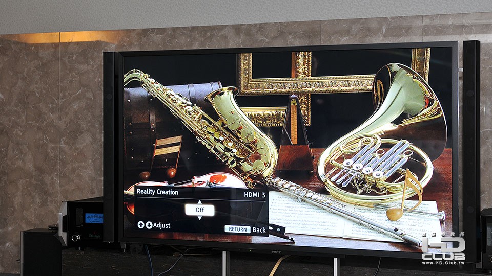

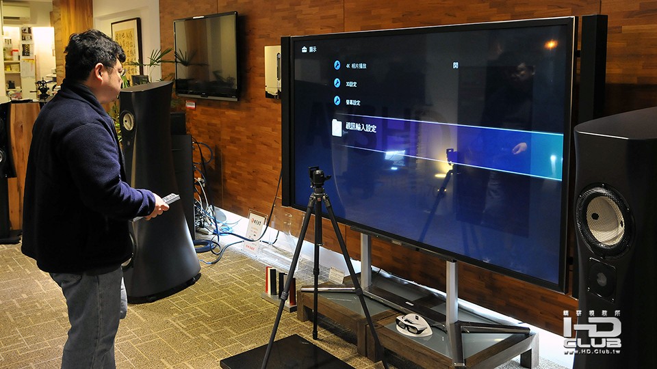

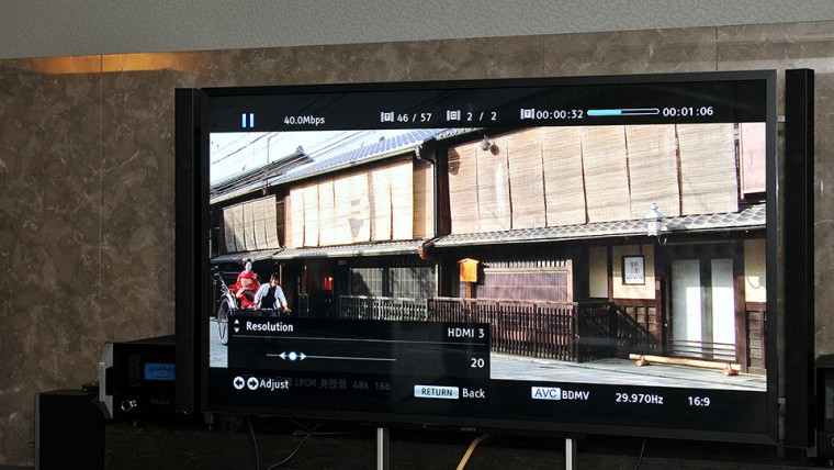

接下來是我們測試KD-84X9000在顯示 2K訊源時透過4K X-Reality PRO超極真影像晶片升頻技術所呈現的畫面,本機提供了0~100%調整機能,利用大家耳熟能詳的藍光測試片Q-TEC部份章節觀察4K X-Reality PRO超極真影像晶片由強至弱的效果,我發現KD-84X9000與系出同門的家用4K投影機VW1000ES如出一轍,在30%左右的範圍即能得到"類4K”的錯覺,與過往許多標榜超解像技術相比,物件邊緣銳化過頭而產生不太自然的現象微乎其微。
以下是一般正常未開啟4K X-Reality PRO超極真影像晶片所呈現的畫面,以Full HD的表現來說,筆者認為已經很漂亮了。
當我們開啟4K X-Reality PRO超極真影像晶片,強度30%,放置在左側復古外型的皮件很明顯的察覺到一粒一粒的細節更加豐富,鐘擺、後面金色畫框的浮雕細節均多更多,兩把樂器反射的光澤更耀眼。

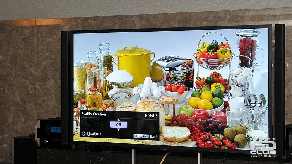

再比對另一張Full HD畫面,4K X-Reality PRO超極真影像晶片開啟與關閉的差別。
開啟4K X-Reality PRO超極真影像晶片,強度30%,同樣得到更豐富的細節,尤其是各類水果表皮上的"毛細孔"刻劃的更明顯,銀色的烤麵包機彷彿打上了一層蠟看起來更新更亮。

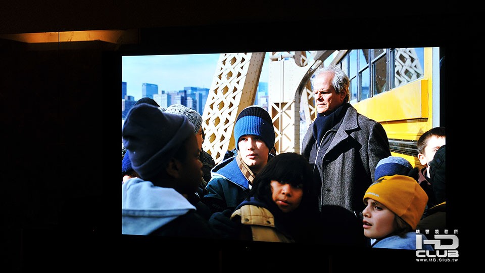

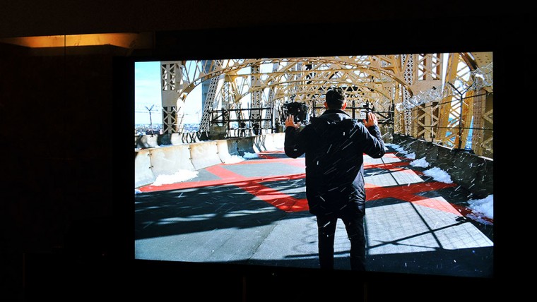

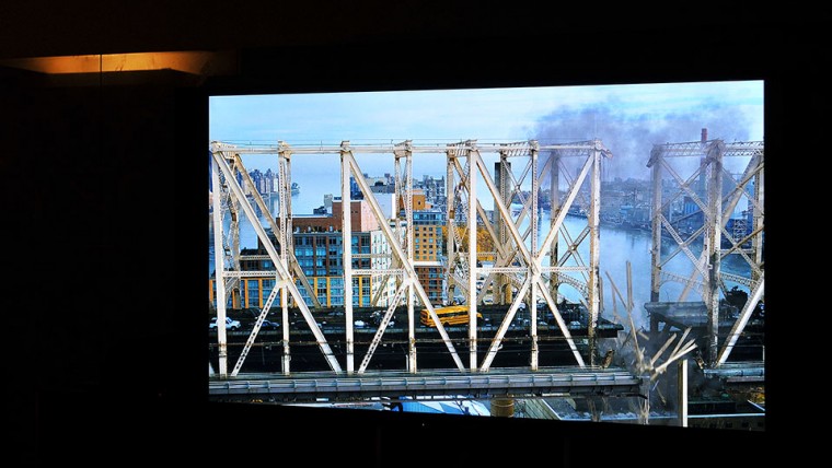

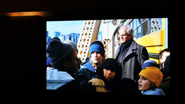

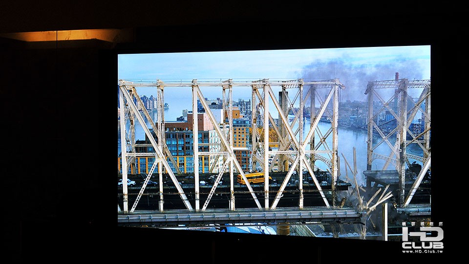

來看電影吧!! 為了讓欣賞電影時有更好的溶入感,我將現場光源關掉了,4K X-Reality PRO超極真影像晶片維持在30%,蝙蝠俠:黎明昇起裡面有許多場景能突顯84X9000優異的性能,坐在螢幕前方約1.65公尺的位置觀賞84吋的大畫面,臨場感一點也不輸投影機,這部片子上轉4K的效果特別好,畫面中許多細節靠著4K X-Reality PRO超極真影像晶片的加持明顯優於正常版本。
橋頭上的對峙光影很自然,景深感也不錯,精彩的片段不乏震撼的音效,這台頂級的Sony旗艦機種所使用的喇叭一點也不含糊,設計在左右兩側的揚聲系統各配置低音、中音、高音、中音、低音五個單體,內藏50瓦S-Master數位擴大機,配合虛擬3D音效技術,我在視聽的時候特別注意影片中配樂,質感的確不錯,人物對白口齒清晰,我相信已經能滿足多數人的耳朵。當然,若以AV玩家的角度而言,能搭配整套多聲道劇院系統,爽度定能提升不少,事實上在日本,Sony官網建議的劇院系統是旗下ES系列最高等級的擴大機STR-DA5800ES與新開發的ES系列5.1聲道喇叭,這套高階的劇院系列Sony也即將引進國內販售了。

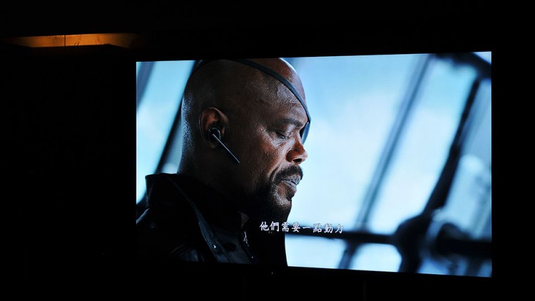

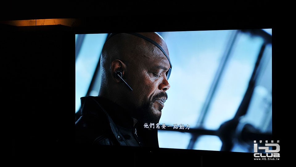

復仇者聯盟也是一部影音表現均屬上乘的佳作,黑人演員山謬傑克森膚色看起來自然不突兀,階調的連續性頗優,開啟4K X-Reality PRO超極真影像晶片後臉上細節看得更清楚。

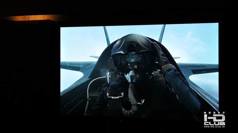

穿著深色系飛行衣的戰鬥機飛行員,KD-84X9000表現不同材質的深色質感相當強。

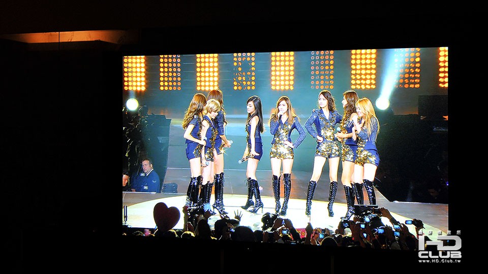

少女時代紐約演唱會現場實況,畫面明暗對比強烈、燈光忽明忽暗,擁有Local Dimming分區背光控制技術的KD-84X9000應付這類型的影片是游軔有餘,雖然鏡頭轉換飛快,但該暗的時候暗,該亮的時候亮,完全沒有遲滯的感覺。

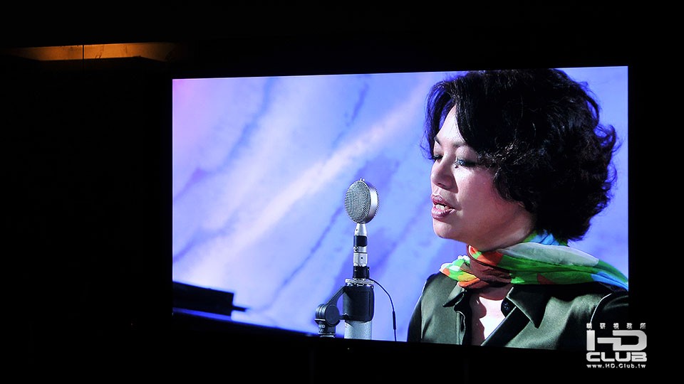

蔡琴金聲演奏廳,棚內拍攝燈光充足,所以色彩飽和度是沒話講的優,在播放此張藍光時也再次聆聽一下KD-84X9000上頭這對喇叭,基本上樂器的共鳴、蔡琴獨特的嗓音都有好的表現。

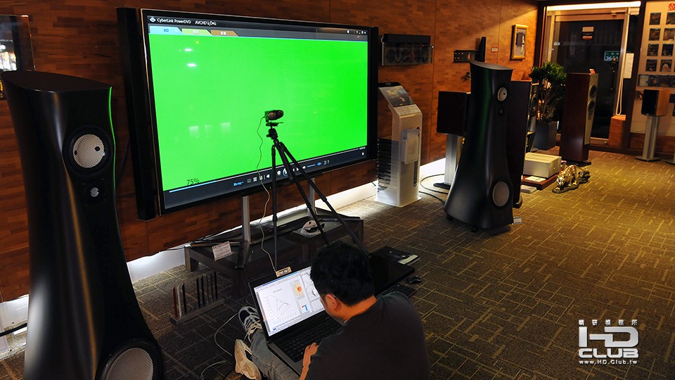

這次重量級的評測,量測報告的部份將由isf影像協會留美工程師真平兄為我們進行深入且專業的解說。真平兄是少數取得美國isf協會認證的工程師,在論壇內也參與了多次的顯示器材評測,包括Sony專業級OLED監視器、家用4K投影機VW1000ES等等,去年度更在精研總部舉辦了一場別具意義的高畫質影像調整講座,真平兄對於影像的專業與執著更是深得多數網友肯定。

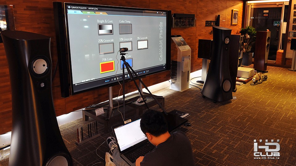

大約月前,精研及各大媒體應Sony的邀請,參加Sony KD-84X9000 這台84吋4K解析度旗艦電視的鑑賞會,身為精研的版主之一,能夠過去洗一下眼睛,當然是一定要去的。為了能夠讓一般網友能夠間接體驗到這台電視的威力,幫它做一下完整的評測當然是精研必然的使命。
如果懶得看小弟冗長的評論,想要直接看結論的話,撇開4K這個其它廠商沒有的東西,就算當它是2K來比好了,它在色彩方面的表現,真的是沒有話講,是目前一般民生器材裏,最能完美還原電影內容的少數器材之一,剩下的我們再來慢慢分析。預算不是問題,只求最好的人一定要買,因為這不僅代表有錢,更代表對影像的品味。

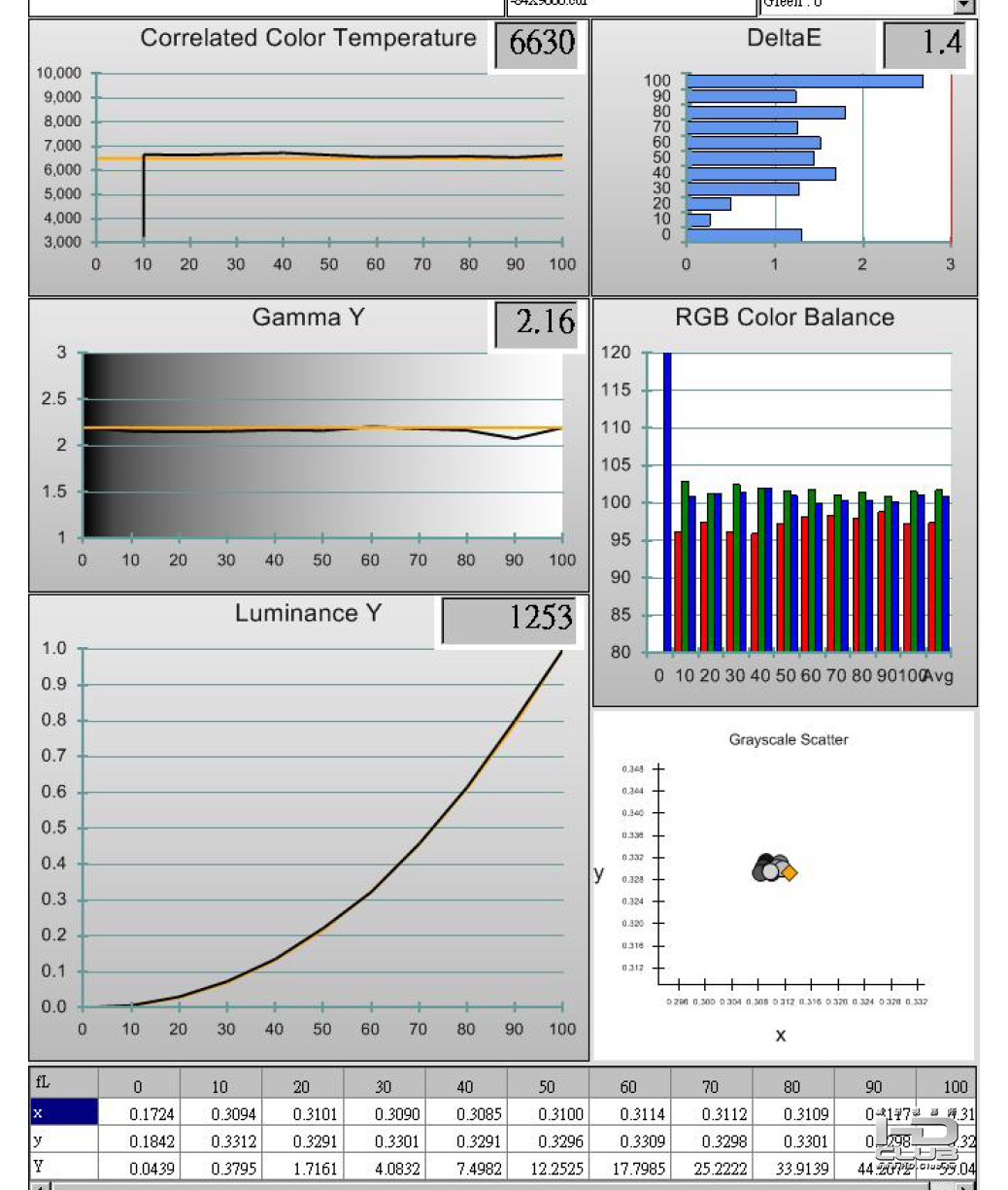

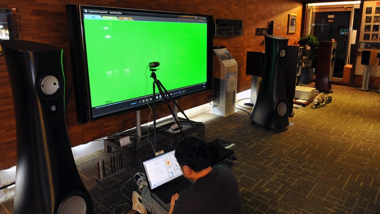

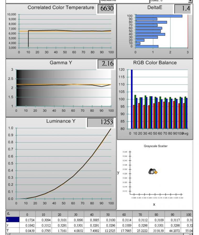

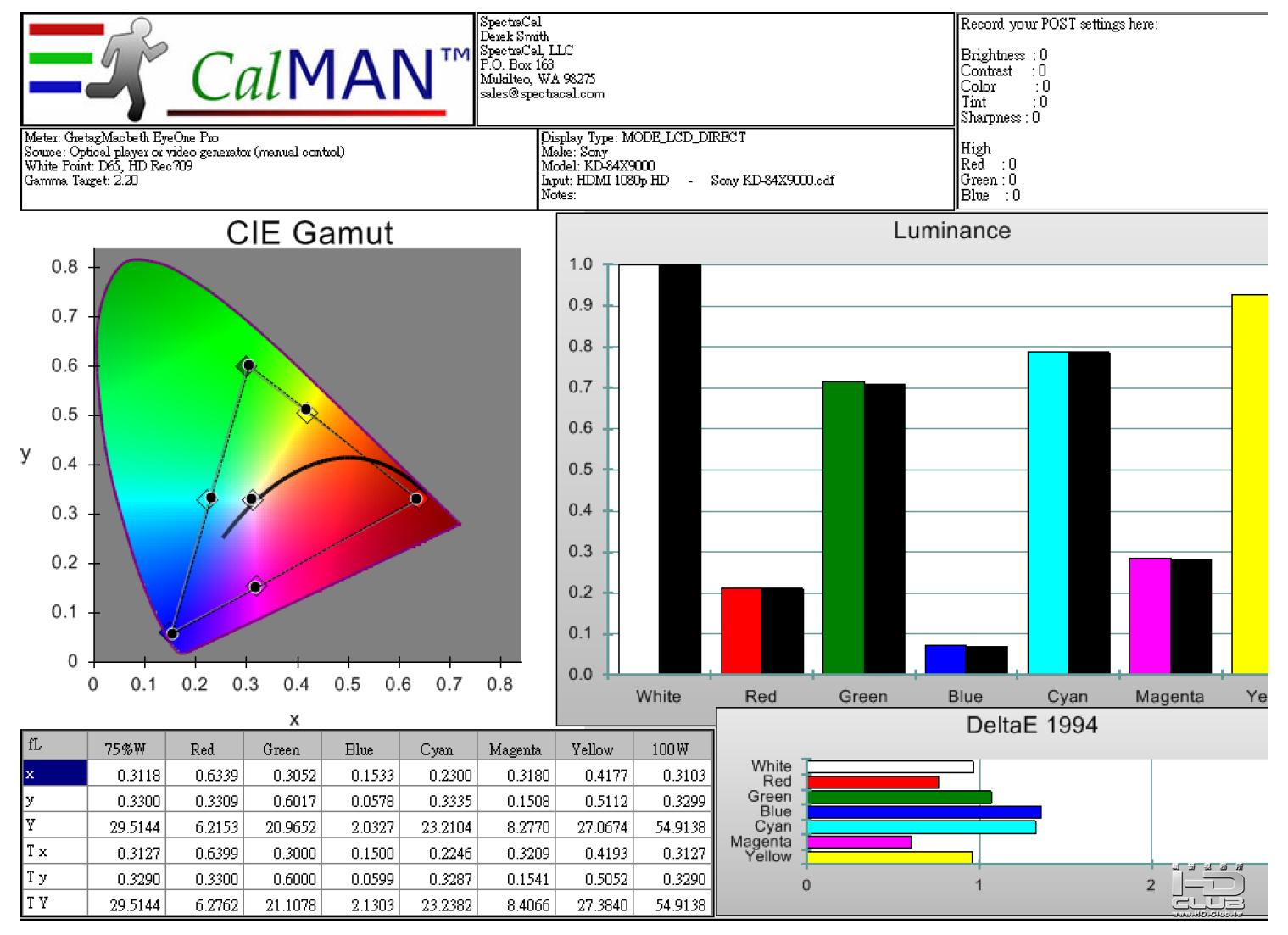

首先看一下量測數據:
訊源: 精研4K HTPC
儀器: Eye-one Pro
軟體: Calman
測試片: AVSHD 709
顯示器:Sony KD-84X9000
接上訊源後,我只有做簡單的基本設定,讓工作狀態是在正常的情況下,並沒有做任何細部調整的動作。看一下色域圖,各個顏色都乖乖的躺在HDTV的標準內,這對民生用機來說很不可思議。
此外,在色域方面Sony做了一個滿貼心的功能,就是它可以設定根據輸入的解析度自動選擇對應的色域,例如是SD訊源的話,就可以讓它自動對應較小的SD色域,而訊源是HD的話,就會對應到HD的色域,這樣可以讓觀賞者輕鬆看到完美的色彩對應,而不用在那裏切來切去。由此可知,Sony在這台上面是有多重視色彩還原的能力。
然後接下來我們看一下灰階的表現:
色溫完美的落在D65附近,這個不僅在民生用機上很少看到,在業務用機上都不太容易看到。
至於GAMMA的表現,我們可以看到除了90IRE那點的GAMMA低了一點以外,整條GAMMA曲線是非常的平滑,光這樣的表現就已經相當好了,實際上我後來想到90IRE這點可能是我犯了一個量測上的小錯造成的,它實際的表現應該是完美的,整個平躺在2.2附近而不會有任何問題。對比的部份因為能量低光區的Chroma 5被借走了,這個部份僅供參考,實機觀賞下,雖然它不像SONY本身OLED那樣無光的黑,在背後電視牆有微微燈光的襯托下,看起來已經很夠黑了,並不會影響到色彩的演繹。
當測量完這些關鍵表現,幾乎可以確定幾件事:
1. 它的彩色濾光片應該是特挑的,一般的彩色濾光片製程批量誤差沒辦法那麼穩定,色域或多或少都會偏。
2. 灰階應該是單機由工程師特調的,一般量產機沒辦法辦到這種水準。
看到這裏,大部份可能覺得此機在色彩還原方面的表現已經滿分了。的確,這樣的表現在"色彩還原"上是已經滿分,但我的總結論是能"完美還原電影內容的少數器材之一",要達到我下這樣的結論,光是色彩還原滿分的表現還是不夠,還要有破錶的能力才行。那到底哪個部份是破錶呢? 就是裏面的Impulse技術,另外一個是4K在色彩演繹上的額外作用。這兩樣東西目前只有在VW-1000及這台看到,那Impulse是什麼東東,可以讓我覺得有如此好的表現呢?

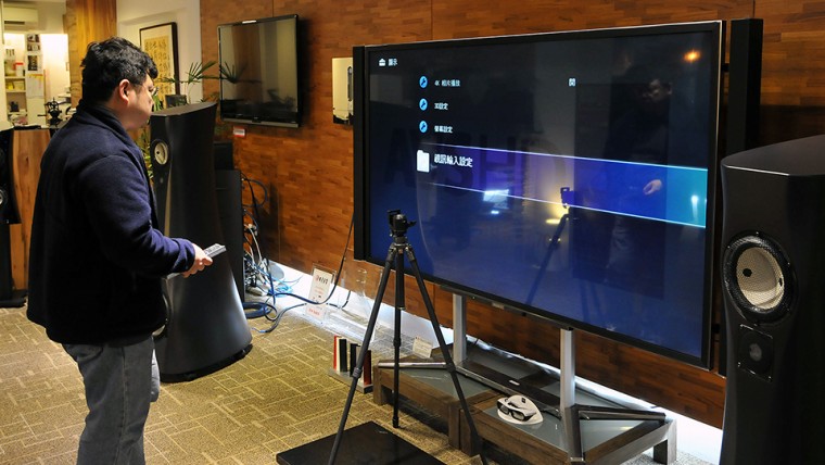

最後小弟補上一些當日工作照片,為這次的評測劃下完美的句點吧。
