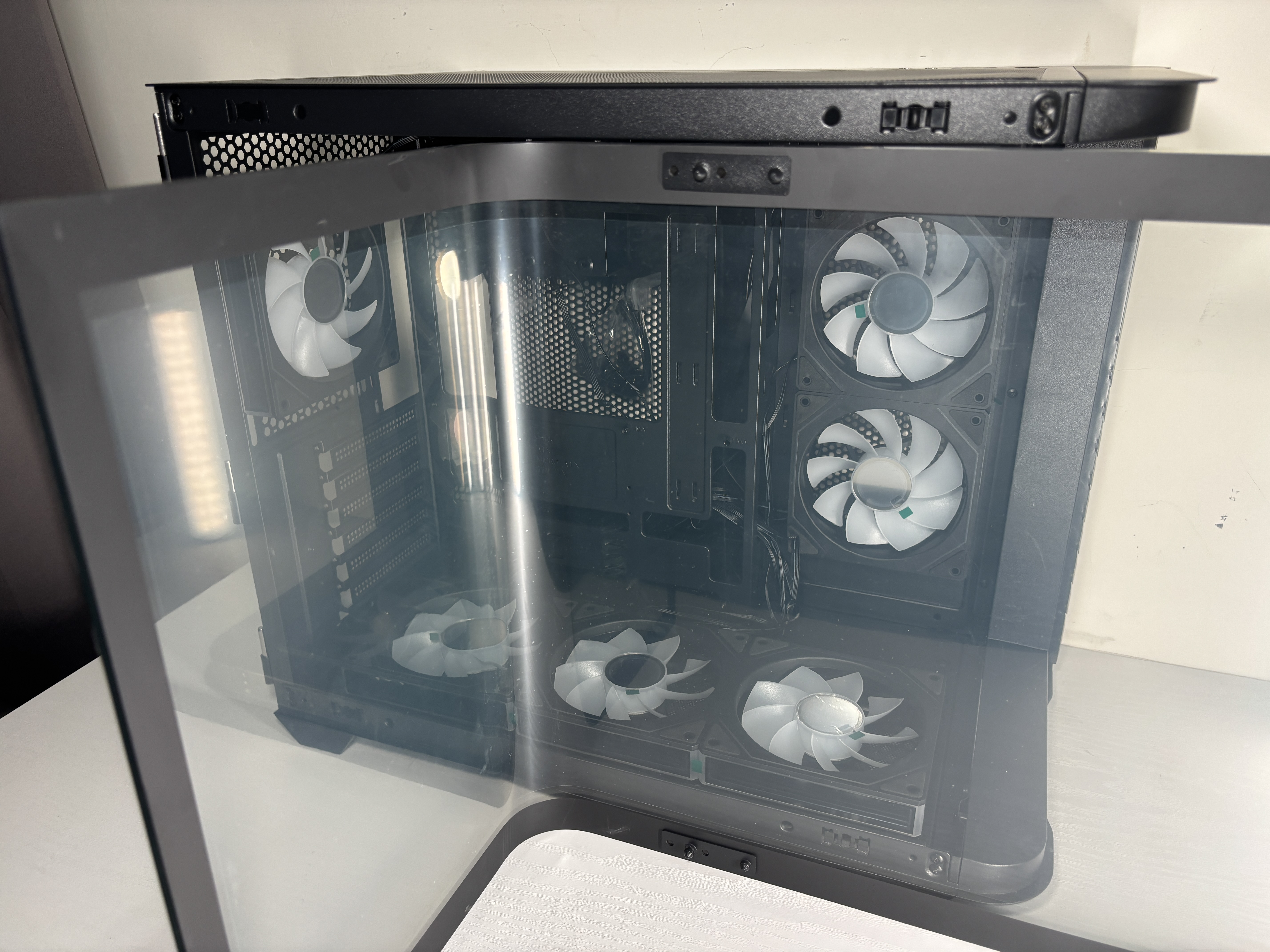

▲在曲面玻璃的前側有個小標示寫著 Pull to open,曲面玻璃的開啟可以從這個地方來方便打開~

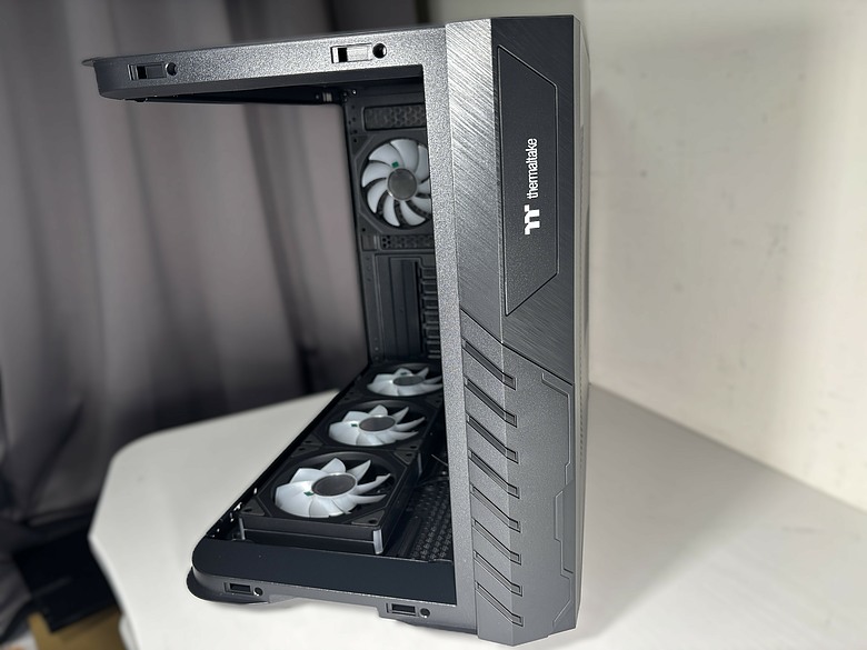

▲這可以說是這款一體式曲面玻璃最有別於其他同樣是海景房型機殼的最大特色了!把在幾年前曾經流行過的側掀門式的玻璃設計再次加了進來~
▲以往採用側掀門式的玻璃設計的主要原因是為了圖個方便,不過一體式曲面玻璃的尺寸比起僅僅只有一片玻璃來得更大一些,旋轉半徑要多得多,需要不少空間!
▲玻璃的厚度是標準的 4mm,採用側邊上下兩個球型卡扣固定,因為要把玻璃拆下得先將玻璃轉超過至少 45 度後往上抬起,需要一定的旋轉空間,在操作上也需要格外小心謹慎!

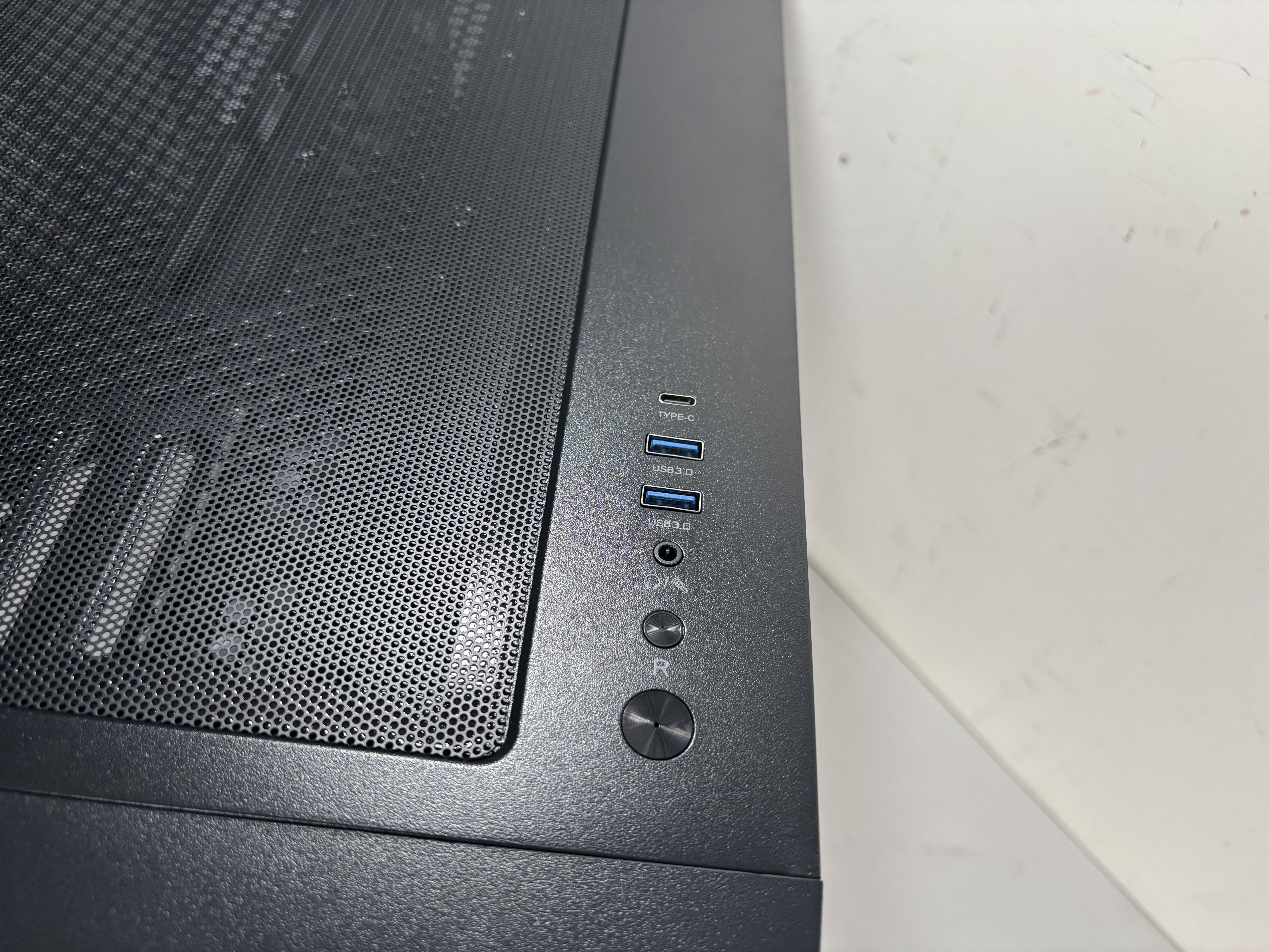

▲頂部的 I/O 有開機、重開鍵、音源複合孔、兩個 5Gbps 的 USB 3.0 以及 Type-C 接口,配置相當常見且標準~
▲在 F_PANEL 的部分整合成了一體式的接口方便安裝,Type-C 與 USB 3.0 的線材也都是扁線不占空間好彎折~
▲頂部的風扇鎖點向玻璃這一側偏移,最大可安裝到 360 水冷或是兩個 14 公分風扇,附了一個磁吸式的濾網防止落塵
▲底部同樣是一片大大的磁吸式濾網覆蓋著,除了頂部與底部有濾網,其他地方就沒有了,稍微可惜了點!

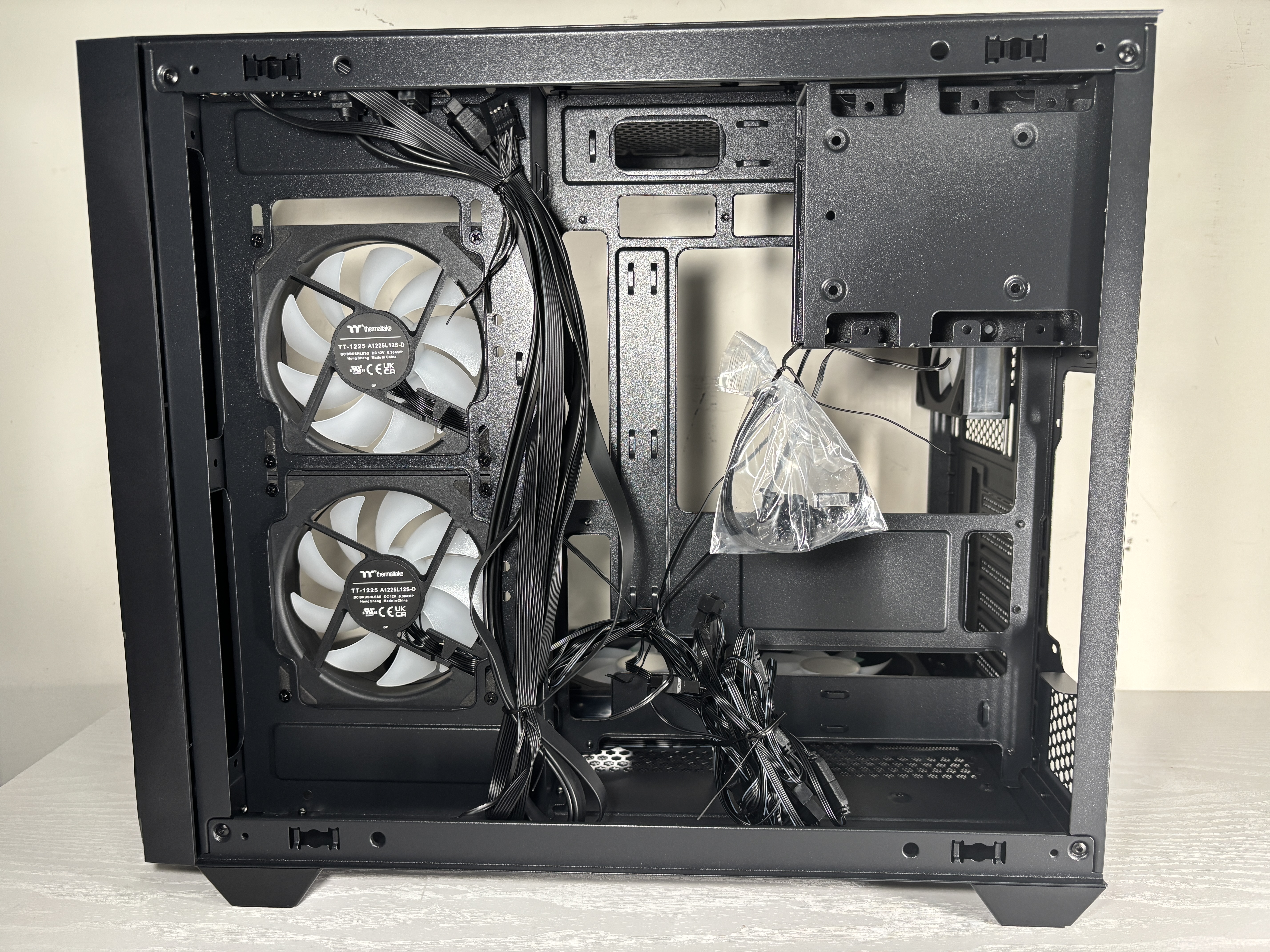

▲打開側板後,附件螺絲綁在了硬碟架上,第一眼會覺得線材數量有點多,但沒關係!稍後一條條整理後就會比較清楚知道該怎麼接了~
▲硬碟架透過後面四個螺絲固定著,在安裝前要先拆下才有辦法接 CPU 的供電線,而這個硬碟架可以兩個 HDD 加上外側一個 SSD
▲在底部的位置還可以再裝一個 SSD,機殼整體對於硬碟的支援性還挺不錯的,最多可以同時裝到 HDD 與 SSD 各兩個

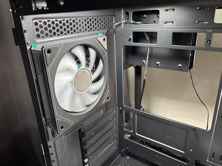

▲主機板側面的風扇安裝位由於有加強筋的關係,風扇只能安裝在前面,後面想裝風扇得用特殊手段了!與側板之間留了一大段的空間沒辦法利用有點可惜

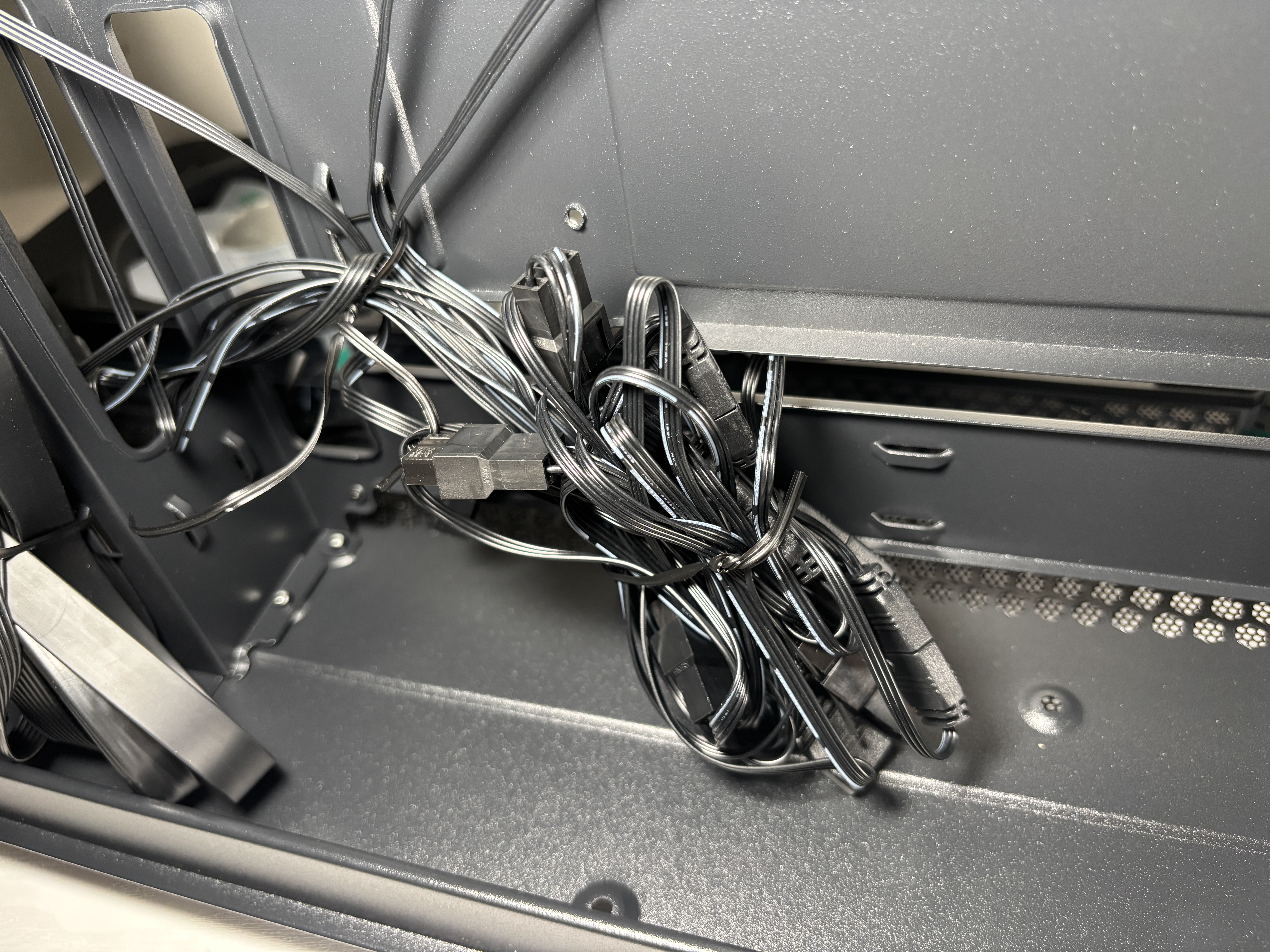

▲預設的狀態下是將預裝的六個風扇全部都串接在一起,解開之後你應該能夠找到一個 4-Pin PWM 接口與一個 5V 3-Pin ARGB 接口,直接接到主機板上即可!
▲但如果你對於各個風扇的轉速配比有所要求,也可以全部都解開,自己再對於每個或每組風扇去進行細部調整!由於每個風扇線材都帶有子母串接菊花鍊設計,所以看起來稍微有些凌亂
▲側面的兩個風扇是反向扇葉,從側面進風,不過這個空間是可以安裝到 240 水冷的,由於側板上的開孔沒有額外附贈濾網,所以水冷可以考慮安裝在這裡向外排風就不受影響了~

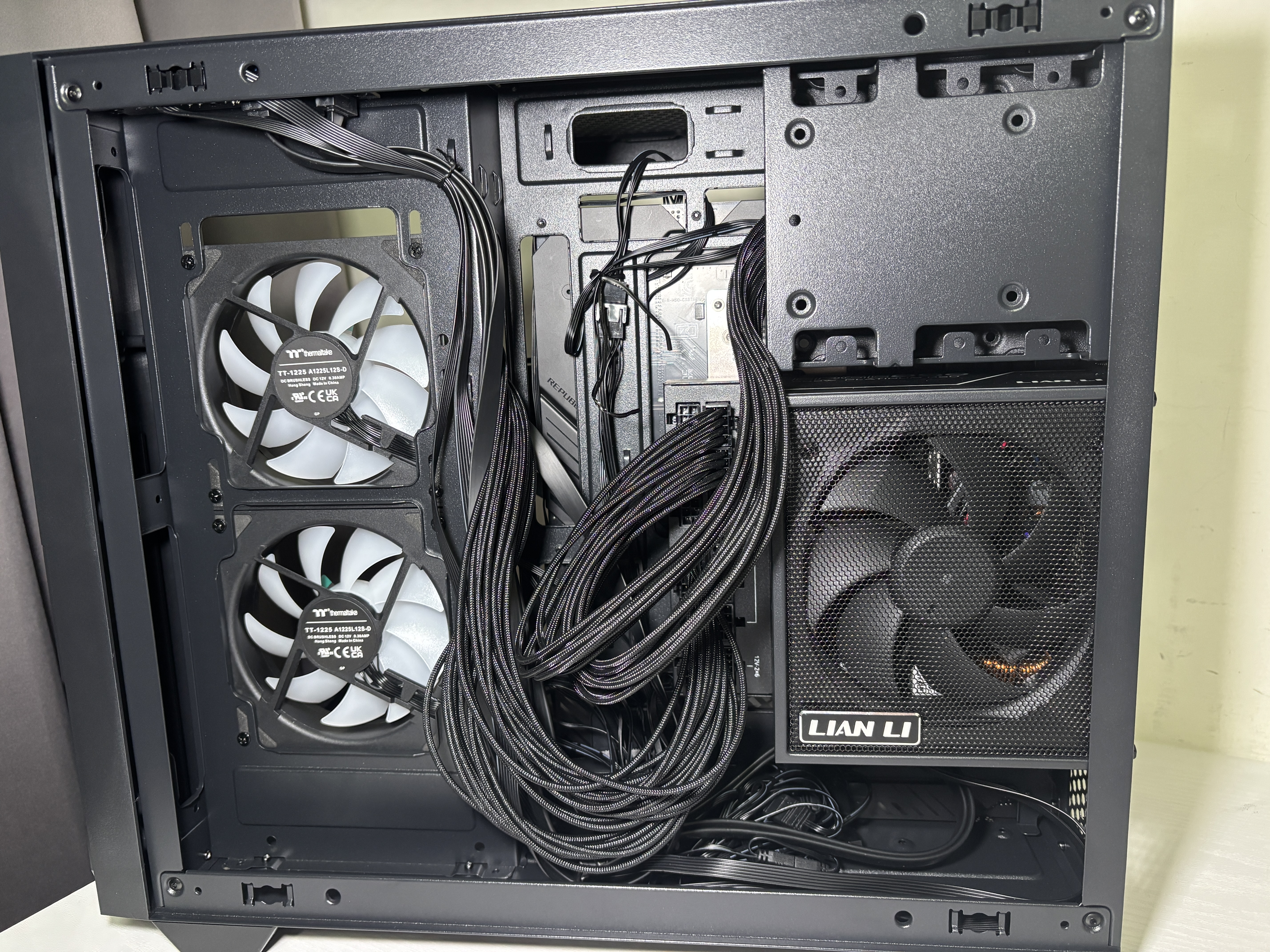

▲首先就是海景房真心推薦採用聯力的 EDGE 特殊專用的電源,在連接上特別方便,線材也非常好看!背後的空間非常充裕,沒有特別整理也能夠輕鬆蓋上側板不用擔心,唯一需要固定線材的地方就只有上方 IO 延伸下來的線不要去擋到風扇即可~

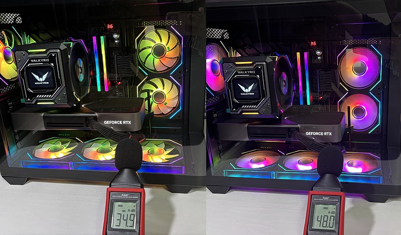

▲不得不說,預先安裝好的風扇在燈光效果的呈現上還真是不錯呢!側面有無限鏡的效果,正面也有線條點綴,拼接在一塊也有延伸的感受,但除了外觀之外,相信大家對於噪音表現會更在意~
▲將 VK R125 的風扇調整到最低,大約 800 RPM,並將機殼內附風扇調整到最低的停轉狀態,整體僅有 35 分貝,再將機殼內附風扇調整到滿速狀態,轉速約 1500 RPM,噪音約 48 分貝,不算太吵
▲如果對於噪音比較敏感的話,可以進一步將機殼內附風扇固定在 60% 大約 1000 RPM 左右,此時就僅有 40 分貝左右相當安靜

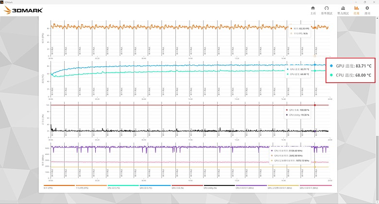

▲最後將顯卡風扇固定在 50%、VK R125 上的風扇 60%、機殼內附風扇 60%,整體噪音在 44 分貝左右,有很不錯的靜音體驗,在這樣的條件下進行 3DMark Steel Nomad 壓力測試
▲在相對安靜的 44 分貝的設置之下,GPU 平均約 84 度,CPU 平均約 68 度,還算是可以接受的情況,如果更在意溫度的話,就自行將轉速依據對噪音的忍受度來進一步調整~

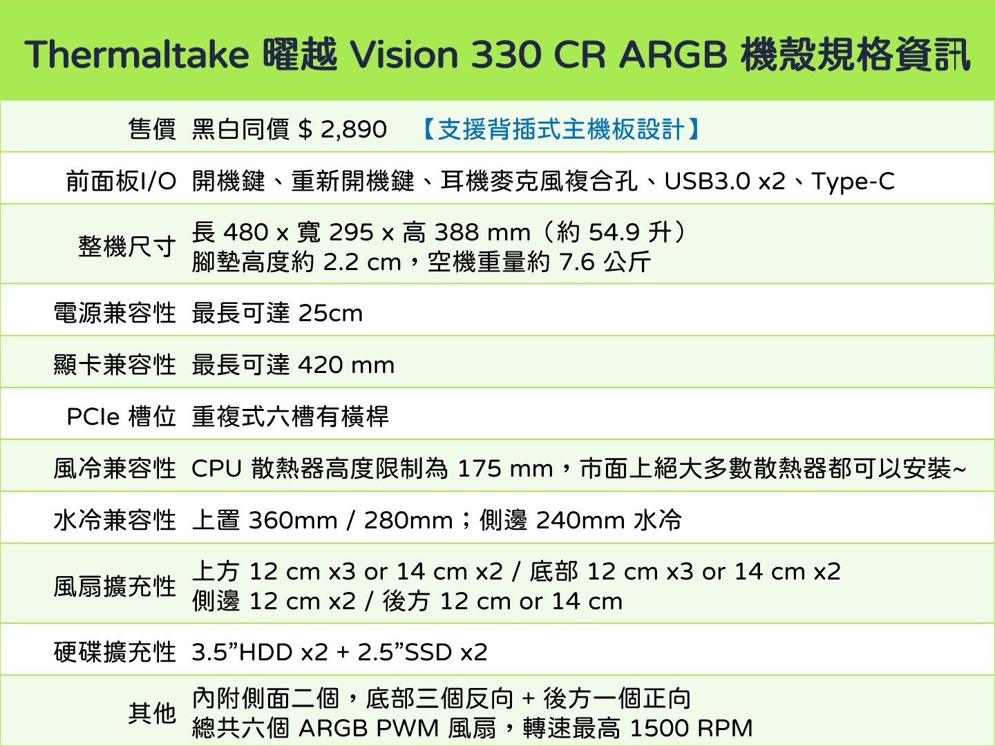

▲老規矩,依照慣例,每次機殼的開箱,詩人都會再次整理出更加詳細的相關規格給大家參考,記得點讚收藏一下,回去慢慢看,希望對大家都能有所「收貨」!
