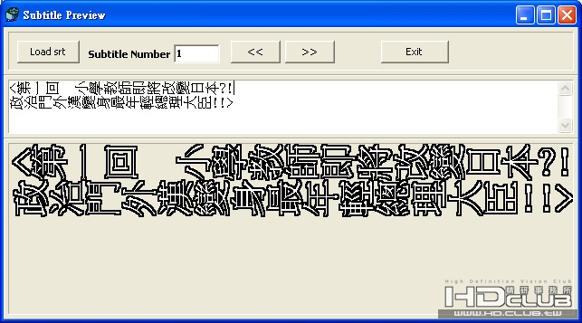

發表於 2008-6-23 08:21:15 | 顯示全部樓層
我依着士匪教的方法去做字幕,但在PS3所有字都變了橫卧
我想在AVIaddSub已經發生問題
請教各位大大有何方法解決
[ 本帖最後由 wkkernest 於 2008-6-23 08:30 編輯 ]
 樓主| 發表於 2008-6-23 09:17:29 | 顯示全部樓層
你選到@新細明體了吧?
把不能有"@"喲!
發表於 2008-6-24 11:10:02 | 顯示全部樓層
謝謝土匪教導,字幕已正常
