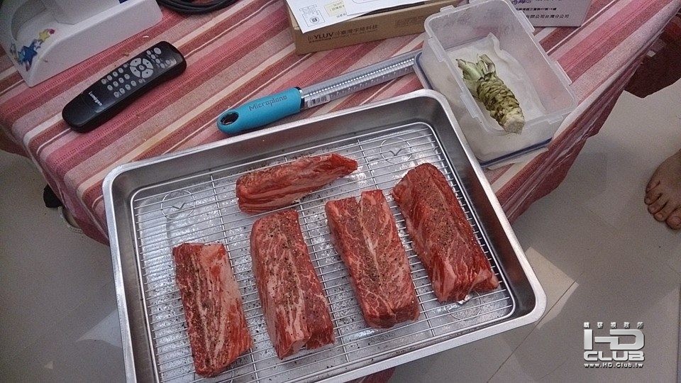

主要介紹簡易熟成跟煎法。以前牛肉我放冰箱一天就有點變味了,這方法居然放一天後還會更好吃,只能說太神寄了,這樣我牛肉就能分二天、甚至三天再吃都ok了。買了頂好的便宜肉先來試試,果然這方法不錯用,所以我又開始買好牛肉了。

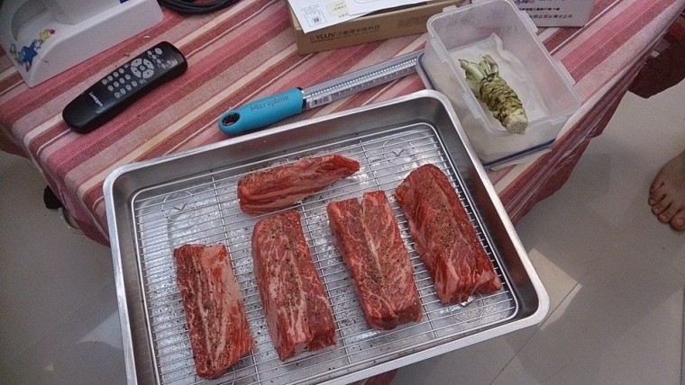

這個是我在冰箱熟成一天24小時後的結果,肉色還是非常的漂亮,完全沒有發黑的跡像。

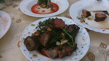

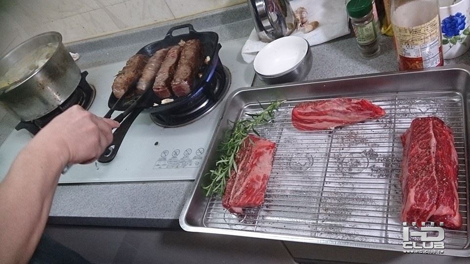

快速熟成的方法可以用了,我來我又看到低溫烤牛排的方法,基本上就是用90度去烤牛排,因為烤這個做法在肉排內部的溫度分佈會很平均,所以整個內部是均質的熟度,至於要熟成什麼樣,就要自行實驗喜歡的設定溫度了,基本上中心50度裏面是不會變性,57度就會開始變性,60度以上裏面就會滿熟的,不過肉汁還會很多,再上去應該就是過熟了。首先先在鑄鐵盤一大火(真的要非常大火),高溫煎出焦黃的脆殼,這樣有梅納反應肉香才會明顯,然後就進烤箱,插上溫度計監控中心溫度,因為當天朋友的要求,我設定的中心溫度是58度,偏生一些

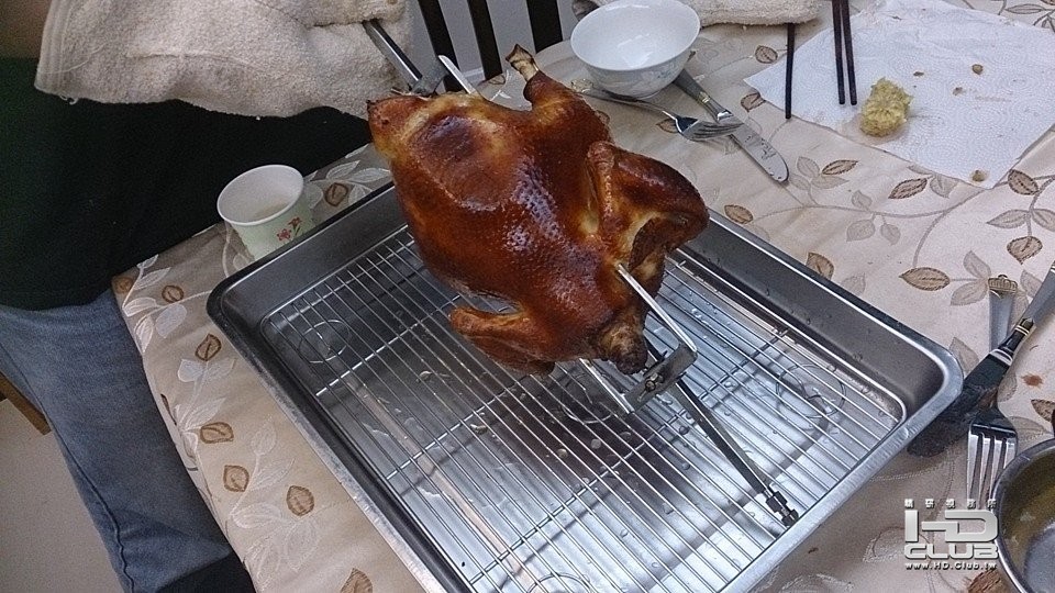

因為一上菜,主客吃了一口後,大為驚艷,眾人就催促快速分切,就忘了特別拍斷面透,只有這張將就看一下。同場加映完美的脆皮烤雞,朋友說這可能是他這輩子吃過最好吃的烤雞,我跟他熟識很久,要從他嘴裏說出這麼一句話,著實不易,我自已也是覺得相當成功。

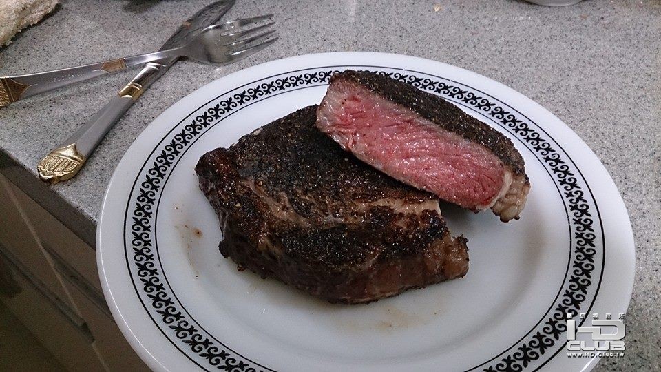

過了幾天還是難忘牛排的好滋味跟試做成功的喜稅,打鐵趁熱又跑去買了一包沙朗,這次比較不趕時間,沒有上菜的壓力,所以就拍了一張斷面秀,中心溫度設定59度,完全均質的變性熟度。
為什麼說外面很難吃到呢?因為90度烤一塊牛排要很久,外面的餐廳除非預先烤,不然要在現場等非常久。像現在流行的sous vide低溫真空水煮的手法,也是要為了這種均質的變性熟度,我以前就試過了,但說實在的我覺得效果沒有比較好,兩者機乎相同,而且操做上更麻煩更耗時,所以這個低溫烤牛排的方法真的超棒的。不過這個要在電子溫控的烤箱做才行,一般的烤箱溫度不準也不穩定,烤出來的結果可能不是想要的。
