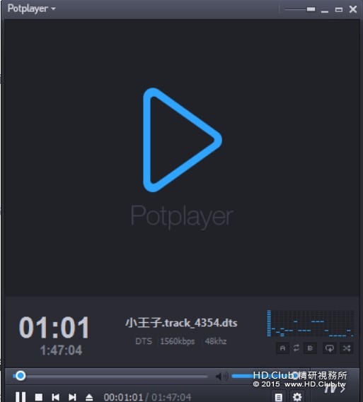

 樓主| 發表於 2016-4-8 10:47:38 | 顯示全部樓層
fu24 發表於 2016-4-8 09:44
字幕長度 01:38:34
但是這台配音軌長度卻為02:16:06
哪有 02:16:06
我這確認為 01:47:04

 樓主| 發表於 2016-4-8 11:02:20 | 顯示全部樓層
fu24 發表於 2016-4-8 10:54
不知為何用KMPlayer會顯示02:16:06,
我剛用音效軟體載入後發現是01:46:05.170
改用 Potplayer 吧 好用點

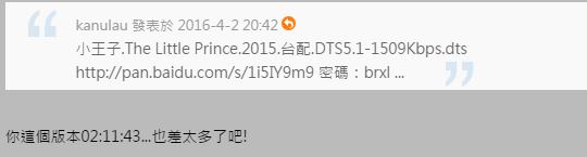

發表於 2016-4-8 16:11:20 | 顯示全部樓層
我己經用另一台電腦是也是一樣,
沒有安裝其他解碼器
另一個討論區,有人提供的另一個音軌也是有這樣問題
http://www.hd.club.tw/thread-203097-1-1.html

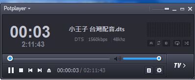

發表於 2016-4-10 10:48:12 | 顯示全部樓層
影片長度 01:46:32
台配音軌長度02:11:43
不知該如何調整
還請高人指點
謝謝

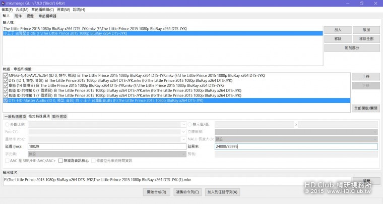

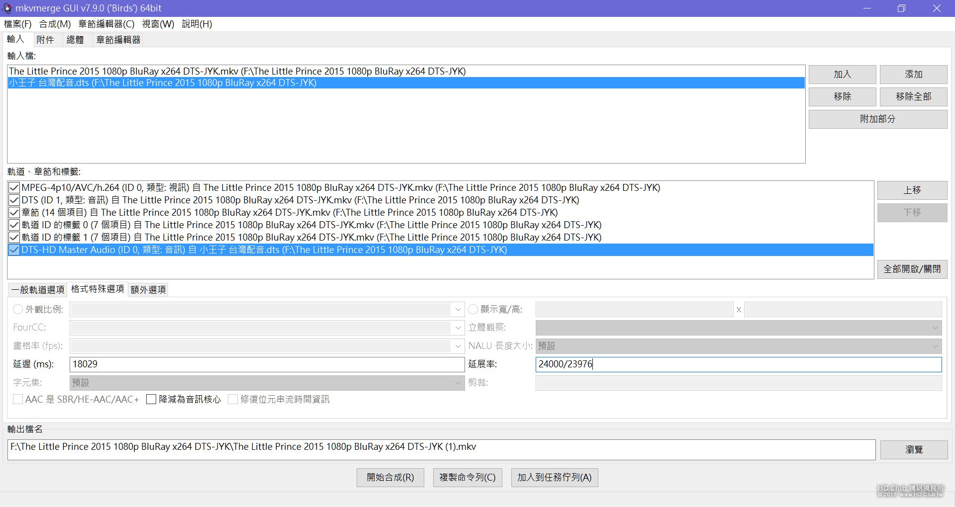

本文章最後由 wb2013 於 2016-5-11 01:24 編輯
影片長度 01:46:32
用MKVToolNix封裝入台配音軌
重點在調整台配音軌和影片中人物說話的嘴型吻合
我試的影片版本是
The Little Prince 2015 1080p BluRay x264 DTS-JYK
片長是01:46:34
幀率是23.976fps
如上圖
開啟mkvmerge GUI
加入The Little Prince 2015 1080p BluRay x264 DTS-JYK
加入台配音軌
點擊選取軌道、章節和標籤項目下的台配音軌列
點擊格式特殊選項
延遲(ms)內寫入18029
延展率內寫入24000/23976
點擊開始合成
大功告成
英配字幕
The Little Prince 2015 1080p BluRay x264 DTS-JYK-英配.rar (29.37 KB, 下載次數: 235)
台配字幕
The Little Prince 2015 1080p BluRay x264 DTS-JYK-台配.rar (29.72 KB, 下載次數: 410)
字幕只是依據一樓srt檔調整時間軸
發表於 2016-4-10 20:13:32 | 顯示全部樓層
多謝wb2013大大詳細解說
經過軟替更新及一番測試
終於大功告成囉
再次感謝喔
發表於 2016-4-10 20:40:58 | 顯示全部樓層
原來可以這樣使用mkvmerge GUI,又學到一招,感謝wb2013大教學分享!
