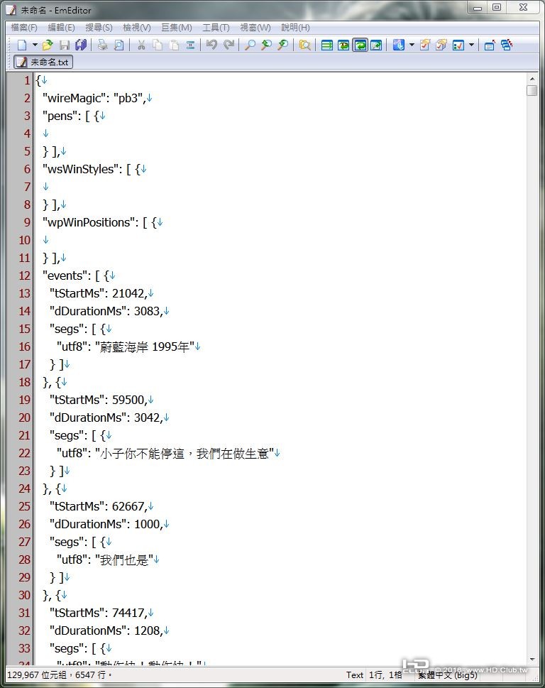

打開他所提供的字幕
  "events": [ {
    "tStartMs": 21042,
    "dDurationMs": 3083,
    "segs": [ {
      "utf8": "蔚藍海岸 1995年"
從文字上可見到有以毫秒表示的
開始時間 (21042)
持續時間 (3083)
語句 (蔚藍海岸 1995年)

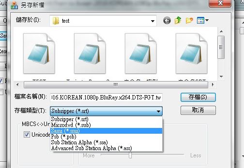

先用Subresync打開一個srt文件 > sava as > 存檔類型 選 Sami (*.smi) > 存檔
打開smi文件看看

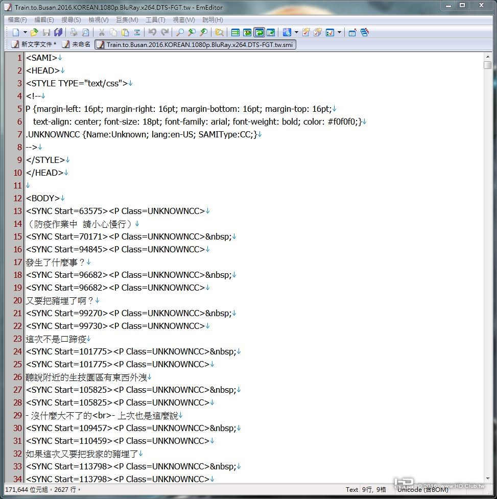

先分析一下smi字幕格式:
前面一段檔頭可以不用理會,由<BODY>以下的才是字幕的精髓。
<SYNC Start=63575><P Class=UNKNOWNCC>
(防疫作業中  請小心慢行)
<SYNC Start=70171><P Class=UNKNOWNCC>
第一句是 開始時間
第二句是 字幕
第三句是 結束時間

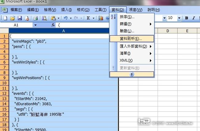

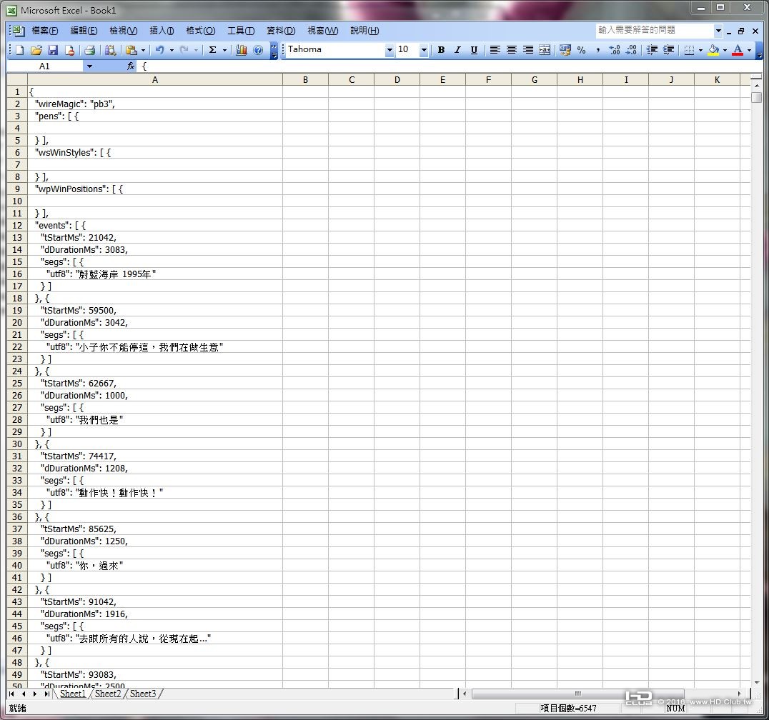

1) 打開Excel,把Google字幕全copy上去
(我是用Excel 2003的,始終2003版最簡單方便)

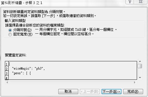

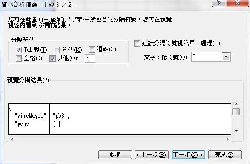

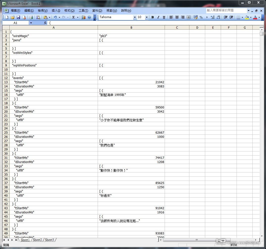

2) 選取A列 > 資料 > 資料剖析
下一步
用「:」來分析資料
分析後會將資料以:號分拆成3列
原本意思是想分拆成兩列,但為何會有3列呢?

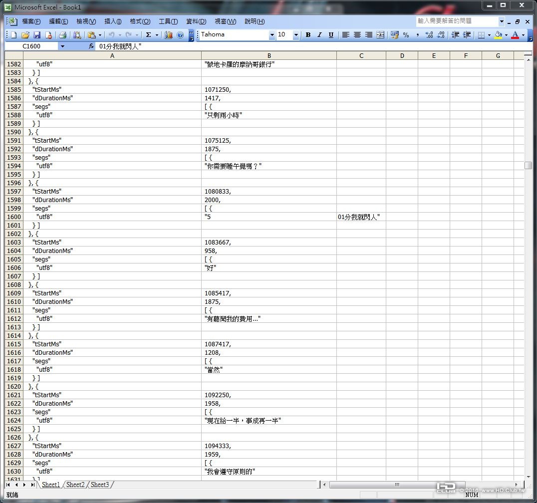

那就看看第3列有什麼東東…
啊!原來是原字幕裡也用了 : 號。
所以幫它copy回b列去,要記得加回 : 號作連接啊!
跟著就可刪除c列那裡的資料。

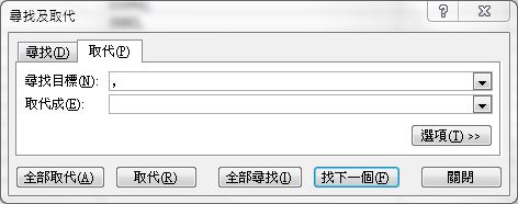

在B列處看到開始時間和持續時間,但數字後有「,」這符號
用取代方法把「,」去掉
Ctrl+h
尋找目標輸入 「,」
取代成:留空
跟著全部取代

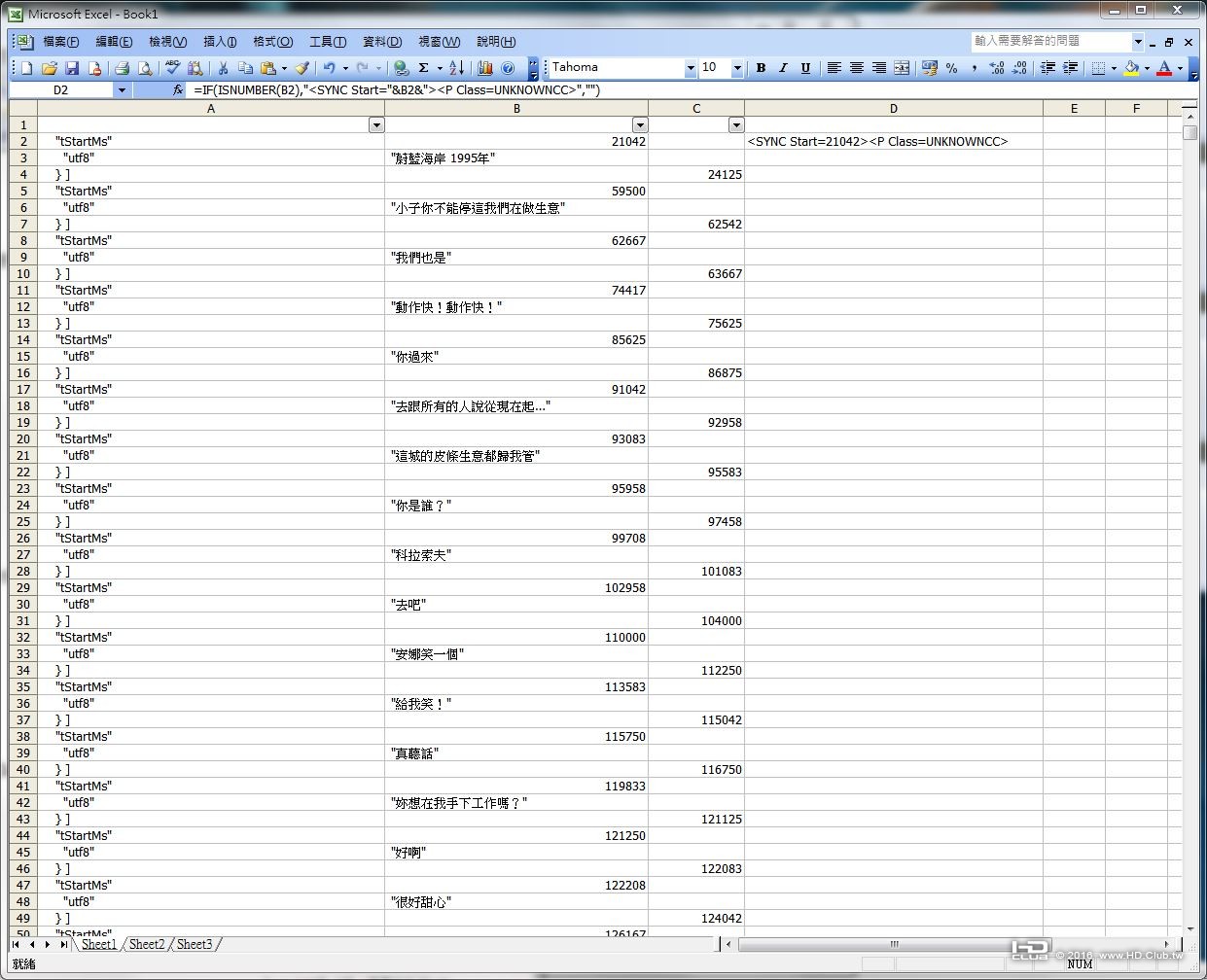

跟著就是計算出結束時間,在圖裡的地方加一個算式
再將這算式一直拉到最後

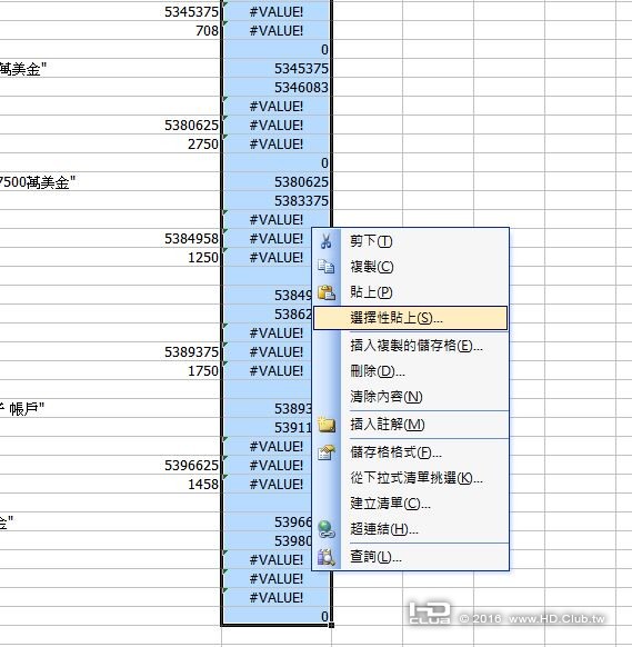

跟著copy這資料(Ctrl+c),
在原位置右鍵 > 選擇性貼上 > 值 > 確定
選擇性貼上 > 值 > 確定
這樣就把算式變成文字或數字!

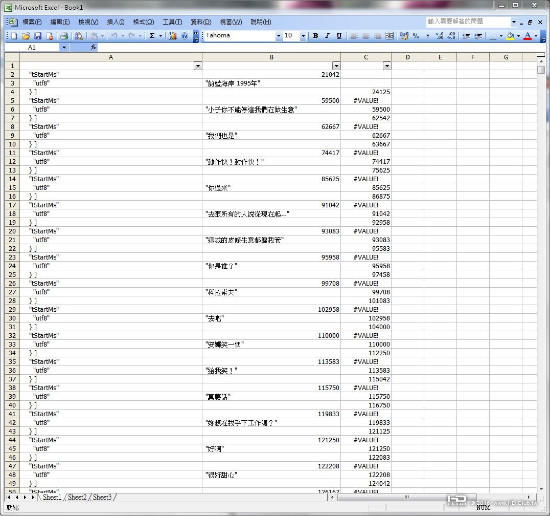

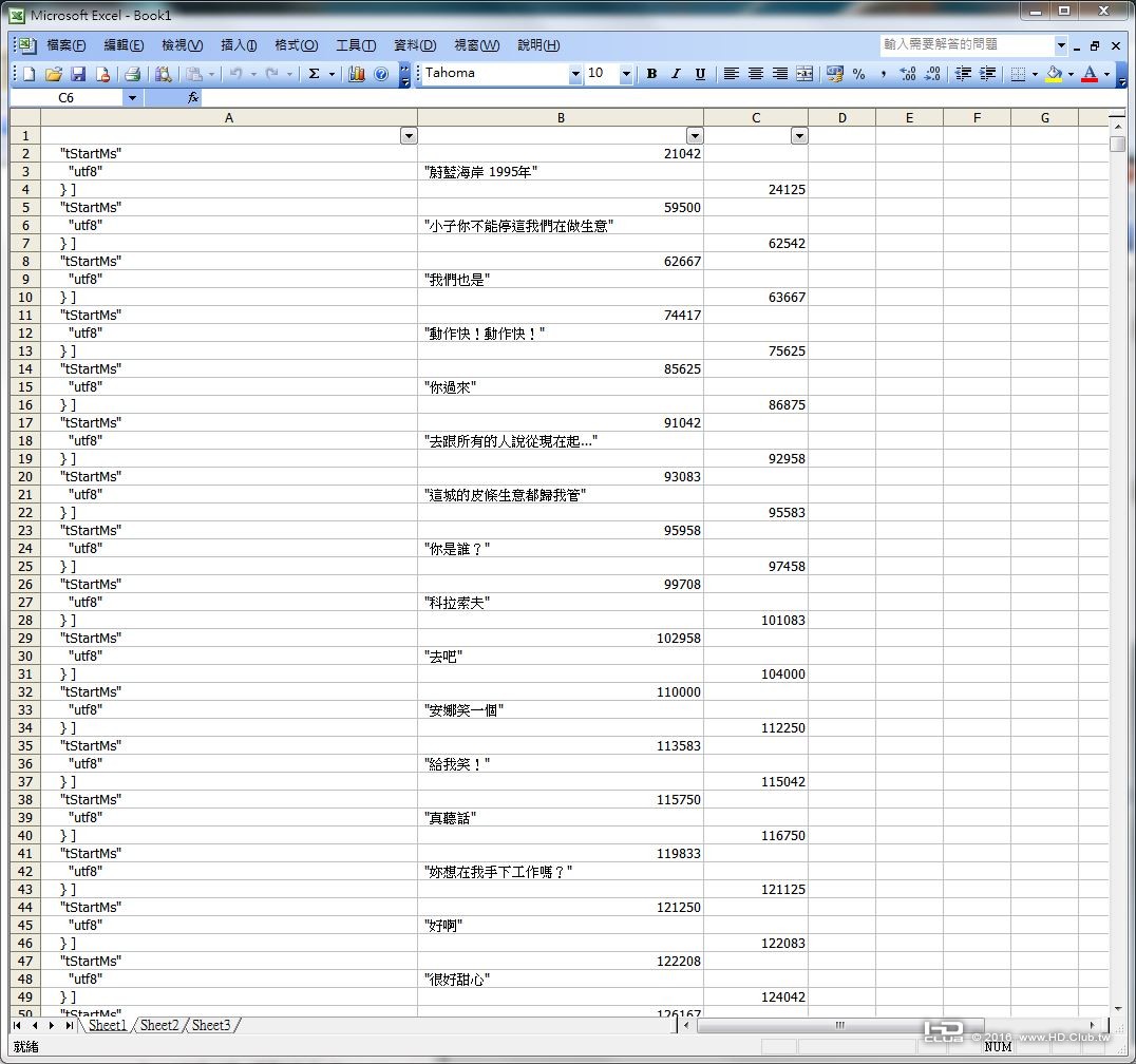

所需要的資料有後就把用不到的資料刪除
把開頭的11行刪除

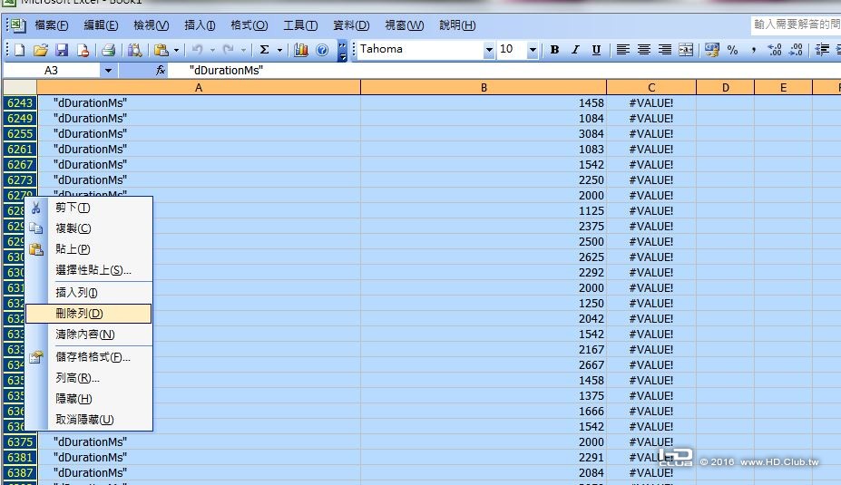

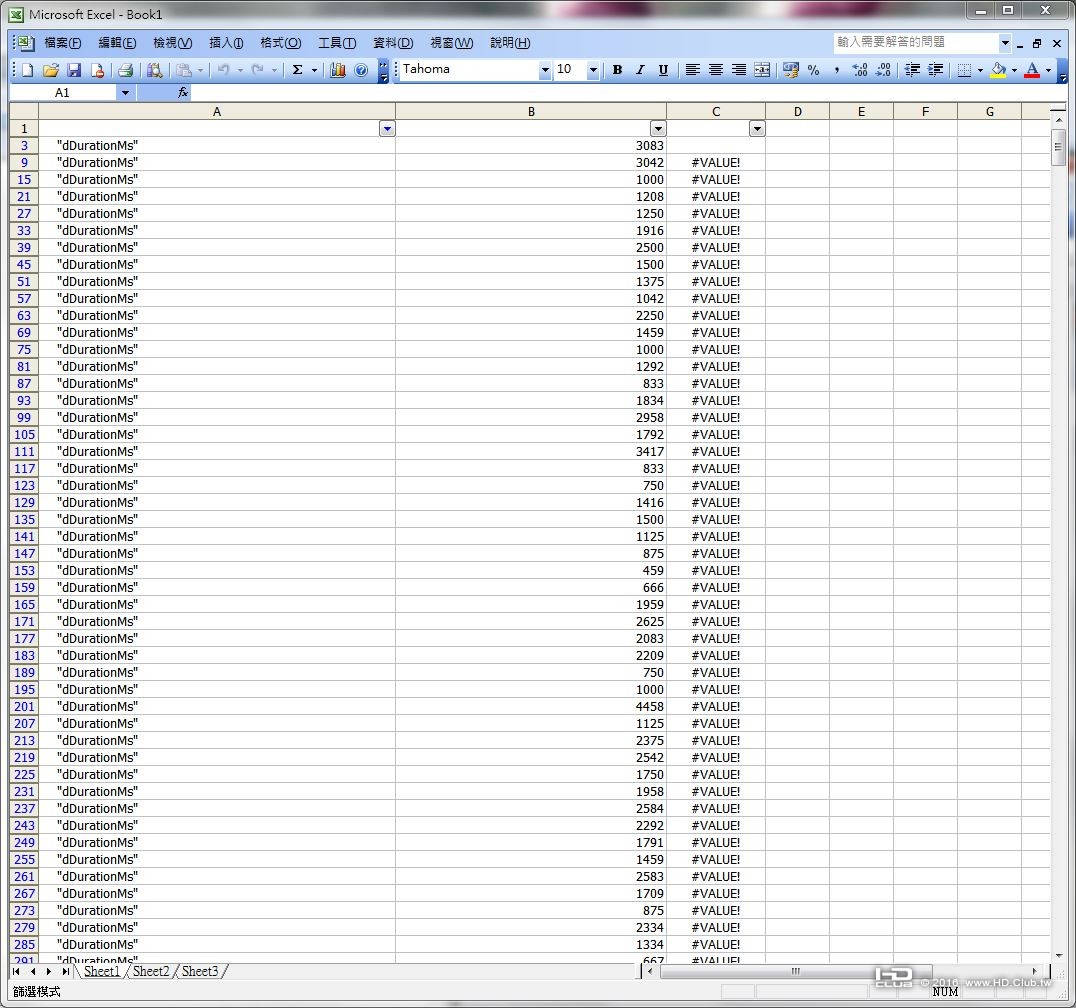

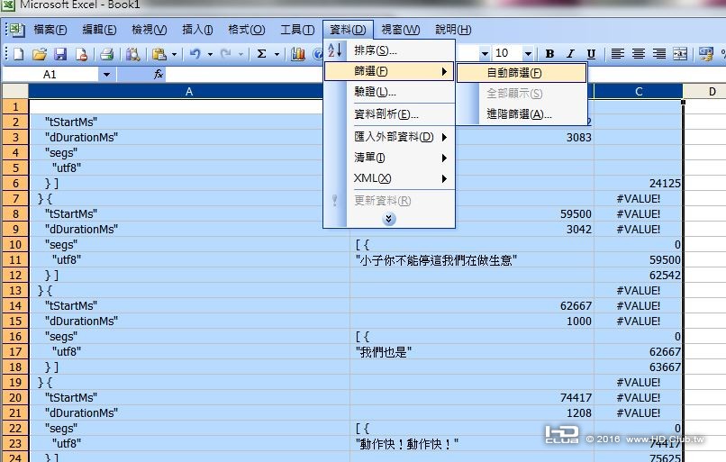

再把第1行清空,再選取A-C列 > 資料 > 箍選 > 自動箍選
完成後就會看到在第1行多了3個下拉三角
在A1下三角選取 "dDurationMs" ,把這些行都全刪除
刪除這些行
用同樣方法把 "segs" } { 那些行刪除
清除後A1下三角選全部,看看結果
跟著A1下三角選 "utf8",把C列的數字刪除
相同方法在 C1下三角選 #VALUE!,把這些都清除掉。
C1下三角選 全部,會看到現時的資料
大部份不要的資料都刪除了。

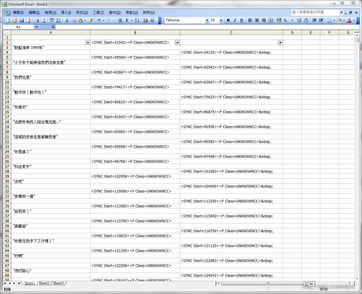

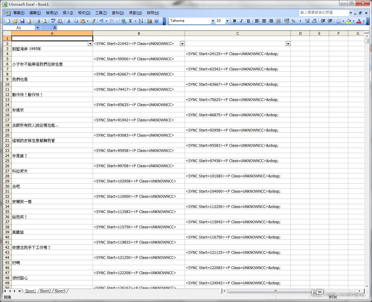

把B列數字變成SMI開始時間格式
在D2處打上
再將這資料下拉到尾
跟著又是把算式變回文字
copy & 選擇性貼上
在E4處打上
和之前一樣
copy & 選擇性貼上
新的D及E列沒有下拉三角,所以再重新選A-E列 > 資料 > 箍選 > 自動箍選
A2下拉三角選 "tStartMs"B列的數字刪除
跟著把A和C列刪除

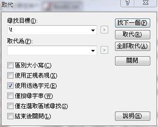

接近尾聲時可看到字幕前後有「"」這符號
用取代法把它去掉
注意:字幕第1個「"」前是有一個空格的
所以先取代 「空格+"」之後才取代「"」

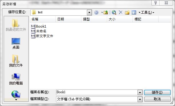

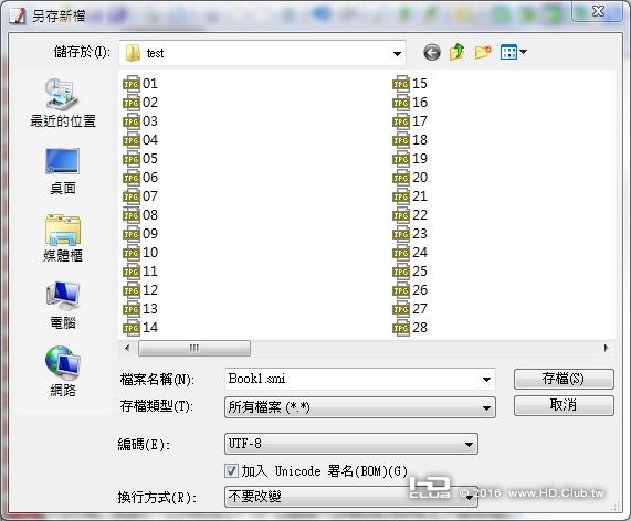

然後另存新檔 > 檔案類型選 (文字檔) >確定 > 是

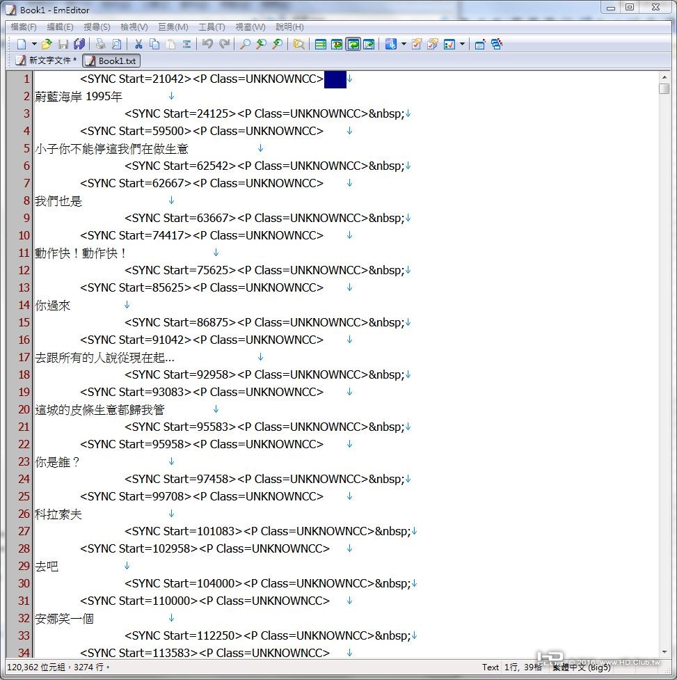

用你慣用的文件編輯器(我是用EmeEditor的)打開剛儲存的txt文件
把Tab空格取代成空
處理後
