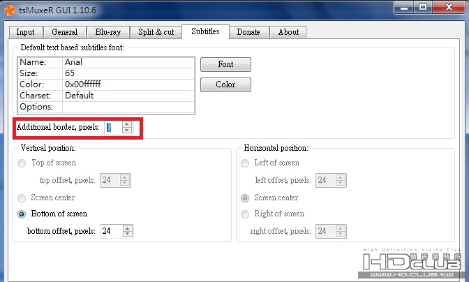

 樓主| 發表於 2009-11-24 22:23:24 | 顯示全部樓層
日安~
數個月前,承蒙各位大大的教學與指導,成功將 FF7-ACC + 字幕合成,並在 PS3 上播放。^^
不過,前二天在度拿出來給小弟的朋友看時,有發現了一個小問題,是關於「字幕」的問題....
問題就是,在某些畫面背景比較 "亮" 的時候,字幕會變得看不太清楚 !! 提供二張圖參考:
1.
http://home.anet.net.tw/b8640813/SRT-01.jpg (遠看不清楚)
2.
http://home.anet.net.tw/b8640813/SRT-02.jpg (近看還可以)
近看是還 OK,但是遠看就會變得不清楚 ~
當初剛合成此部作品時,因為測試播放只看了影片一開頭有字幕出現,我就收起來了 !!
到今天才發現原來有這問題,感覺上很像是字幕的「陰影」度不夠....
請問各位前輩,是小弟哪裡沒設定好,才導致這樣的問題呢 ??
在次麻煩各位大大指點迷津一下,感激不盡。^___^
[ 本帖最後由 電腦小笨蛋 於 2009-11-24 22:29 編輯 ]
發表於 2009-11-24 23:29:28 | 顯示全部樓層
原帖由 電腦小笨蛋 於 2009-11-24 22:23 發表
日安~
問題就是,在某些畫面背景比較 "亮" 的時候 ...
重新把SRT demux時
tsMuxeR 設定改成像
下圖試試
 樓主| 發表於 2009-11-26 01:37:35 | 顯示全部樓層
原帖由 ben0981 於 2009-11-24 23:29 發表
重新把SRT demux時
tsMuxeR 設定改成像.... (恕刪)
感謝指導,問題已解決 !! ^___^
