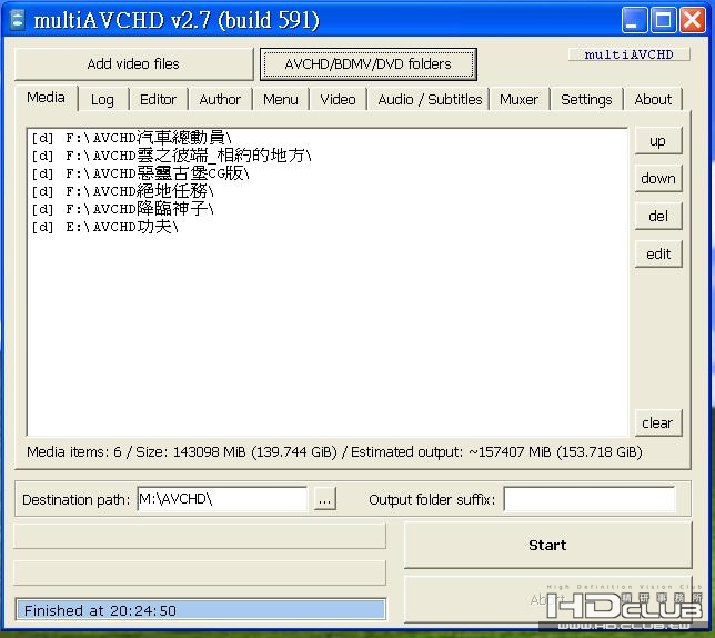

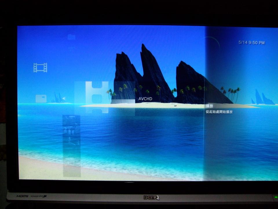

星期二收到某版大寄回的外接硬碟,版大說附上兩個AVCHD資料要我比對一下,原以為版大開發出新的好康.....結果是空歡喜一場!因為有回文說要幫忙找方案,所以總不能失信!昨晚賣掉手機空檔,就做了以下的實驗算是有個交差![說的很輕鬆,其實可是搞到很晚耶!因為朋友借我的太空戰士神子降臨最新版的AnyDVD無法解AACS!白白又浪費一小時.....以下方式僅供參考,請千萬別一味的照做!
這是土匪版大提供的連結,借來用一下! http://forum.doom9.org/showthread.php?t=143744
以下是Word文件檔,請自行解壓縮後參考!收工上班!
multiAVCHD.rar
725.75 KB, 下載次數: 2539

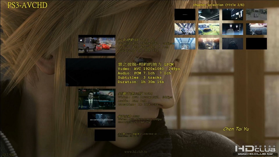

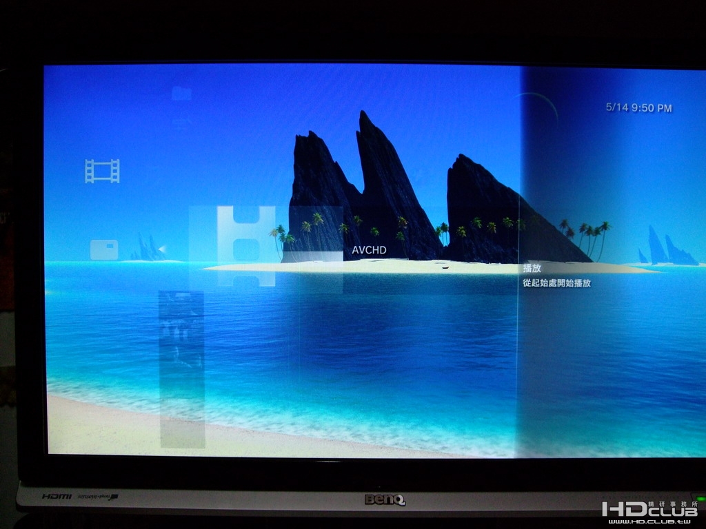

 樓主| 發表於 2009-5-15 08:51:36 | 顯示全部樓層
感謝KOBSS兄的〝題外話〞! 昨天下午在〝九盪〞載了一個小檔,再原安裝檔不變動下裝上那個小檔已順利將太七安全〝降臨〞!

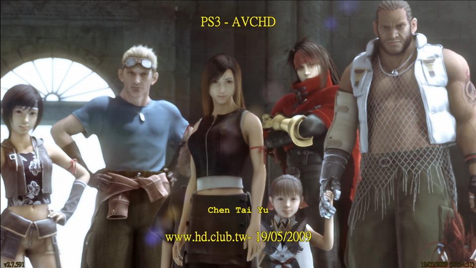

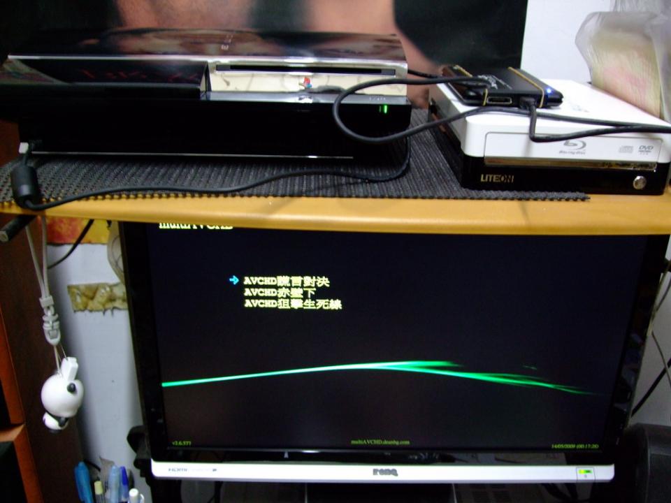

回歸主題!昨晚將已賣出的PS3再度緊急招回! 在反覆測試下確定是沒有問題的!可惜我沒有超大螢幕可以分享,所以請各位看官就勉強將就一下囉!
聽說....當然是聽網路上有人說.....此軟體作者日後會研發可直接插入新資料的功能!所以家裡有網路的可別忘了將升級選項打勾,以免出新版的好康會漏失!當然很希望有操作經驗的網兄可以提出來分享給大家,三個臭皮匠勝過一個諸葛亮.....千萬別小看了自己一個小小的分享資訊!大家加油、愉快!

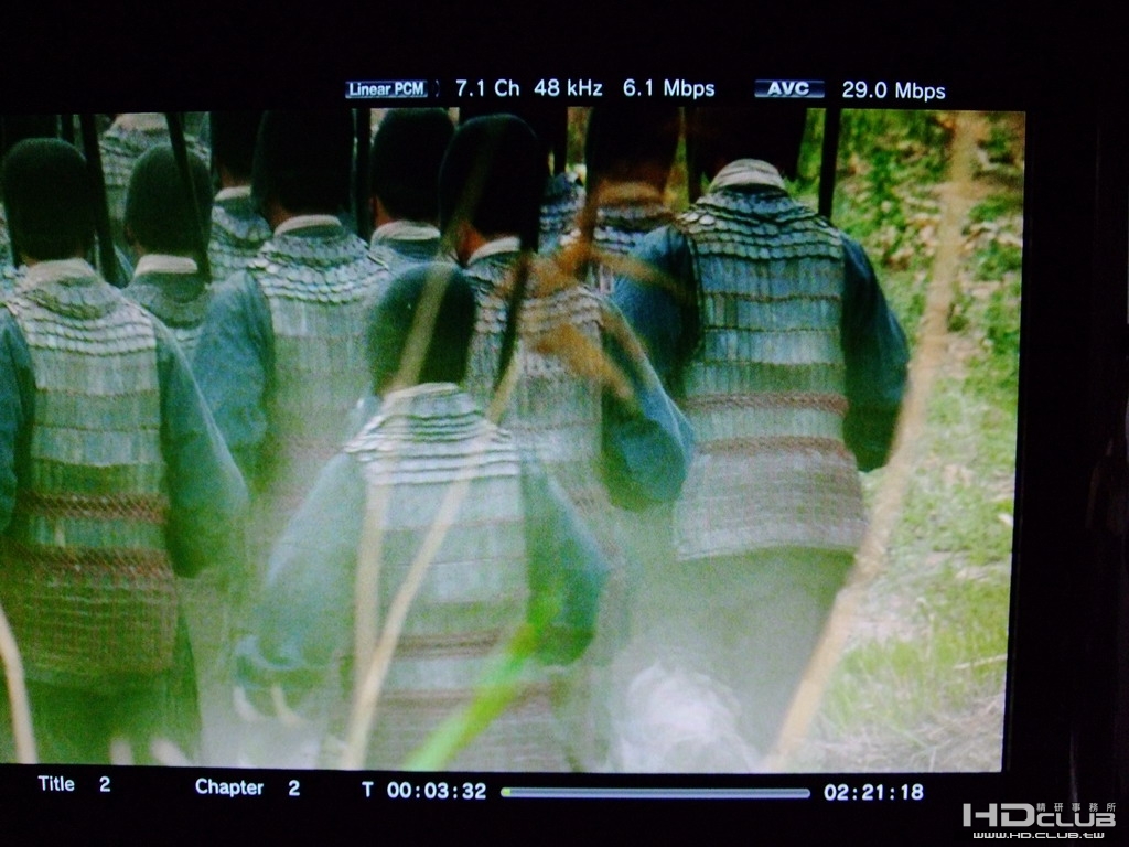

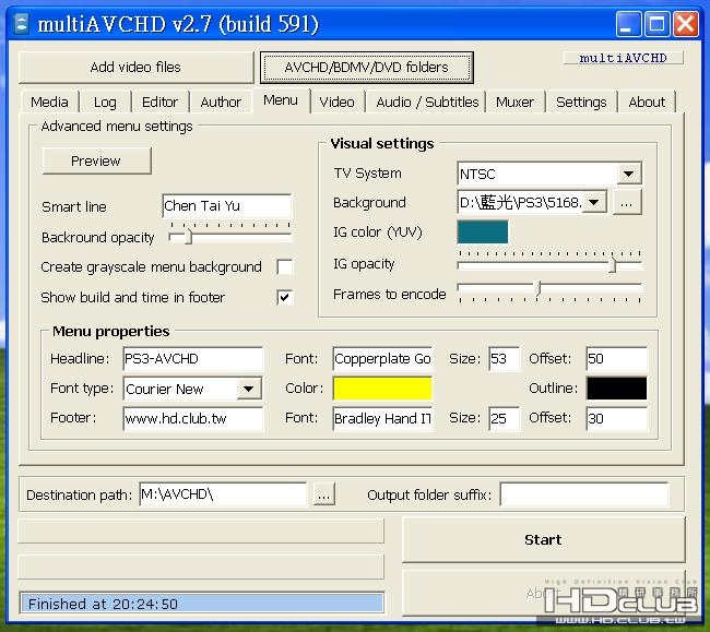

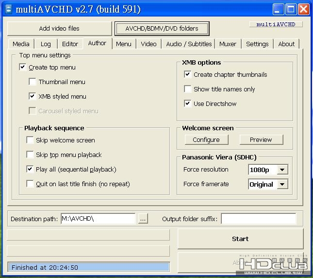

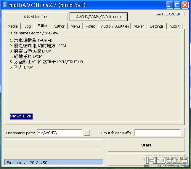

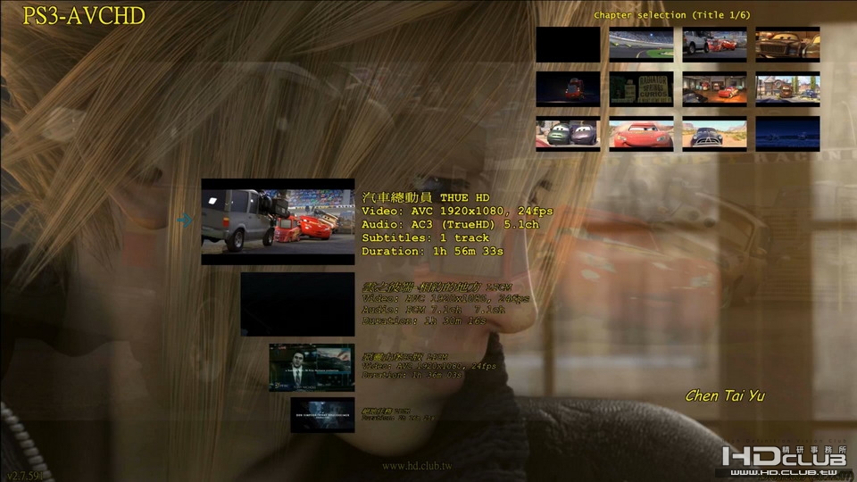

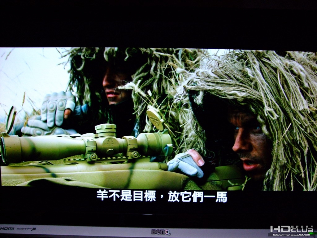

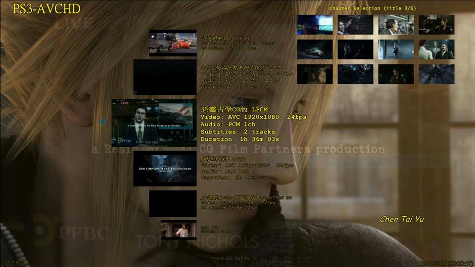

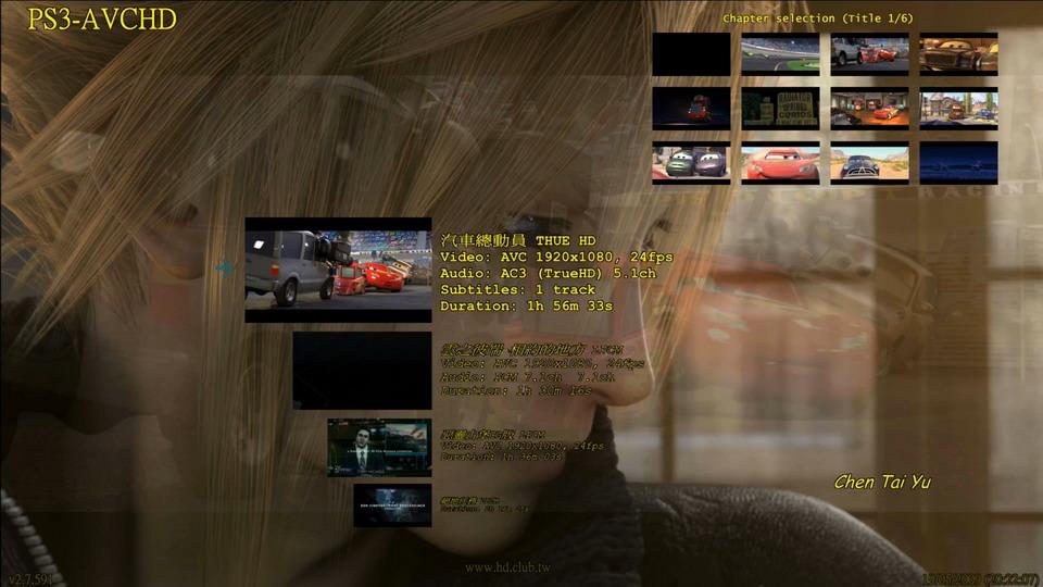

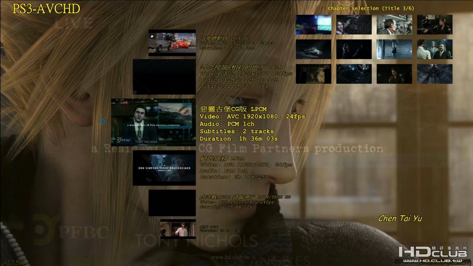

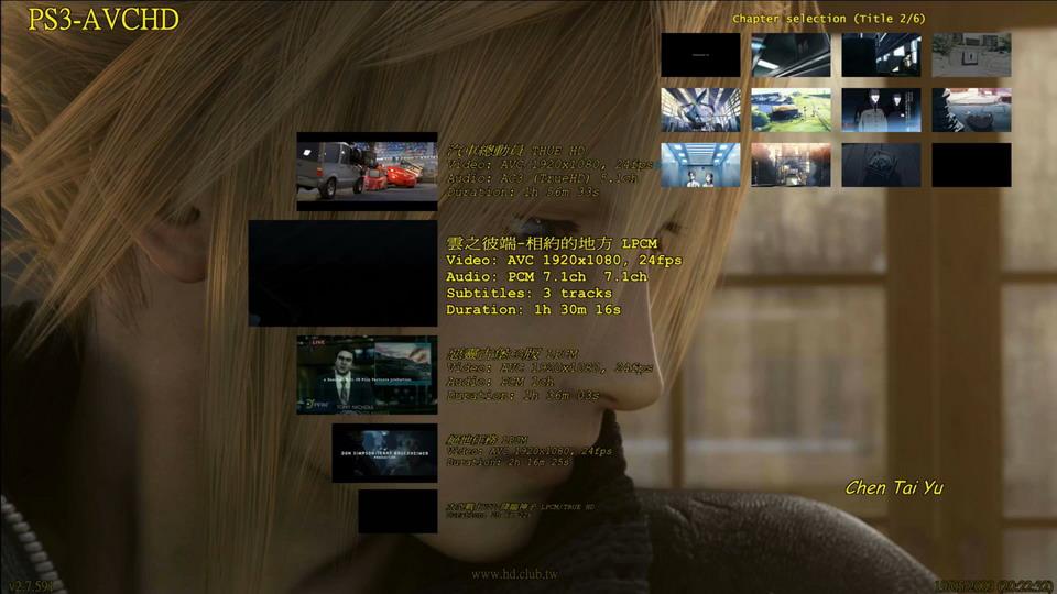

以下是我第三次玩這軟體,由於懶的跑台中再租一次料理鼠王和功夫熊貓!所以就拿我的最愛....功夫、絕地任務頂著先!
因為第二次忘了勾選製作選單,導致做好的AVCHD只能撥不能選!卻也因此讓我實驗了第三次......很抱歉恕我笨拙,我把有更動的部分直接秀圖出來,不再文字敘述,以免誤導!需要的人可以直接比對差異處即可!
此軟體目前我所發現的小問題:
它不認識〝Ⅶ〞這種結構,我用vii大寫變成VII才接受!
它可以接受中文,但不能編寫中文.....也就是說它允許帶入含中文的資料夾編輯,但整個軟體無法再用中文去做編寫更動,但我用記事本編完後貼上可以接受[山不轉路轉]!
用動態選單秀出來的音軌資訊不太正確!
圖中太七雖沒秀圖,但用PS3操作完全沒問題[包刮章節挑選]!
以下直接用TMT3截圖的部份與我用PS3測試時看到的是一模一樣的,所以我就不再喚醒睡死在防潮箱裡的SONY砲管!
PS:未經西楓大同意秀出精研網址......請原諒我的狗腿行徑!

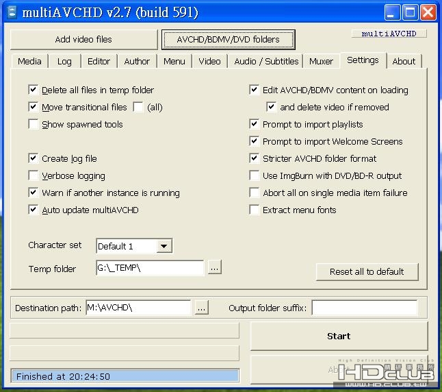

想在請教幾點avchd的問題,請泰宇兄是否能告訴我,十分感謝

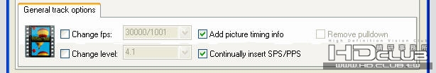

1.以新版的tsMuxeR來製作avchd格式,是否只要檔案格式是標準格式,就大致上沒有問題(如1920*1080   1440*1080   1280*720)
2.之前網友在別篇論述中有提到,在製作過程中,需要將增加時間資訊的打勾取消,是否每一片都需要這樣作(請看附件的圖)
3.有網友提到多音軌之下製作avchd,容易出錯,新版是否還是如此

回復 #15 mrelin12 的帖子
mrelin12兄:
因為我只操作過三次,所以.....您的問題留給其他網兄幫您會比較妥當!
跟著土匪版大的腳步走就對了[好像又狗腿了一次...]! 我也是那天無聊逛到那篇後面看到某版主有提問才雞婆的想研究看看! 因為我家並沒有PS3[被我賣掉了! ]
基本上,若您有仔細看過下載回來的tools資料夾哩,該作者已將目前熱門的軟體納入,換個角度來看這軟體也可以把它當成一個GUI[我不是專業人員,若有比喻錯誤請勿見笑!],因此這軟體也可以將您匯入的資料做修正,但我只有BD資料,所以其他類型資料我就沒有涉獵!您貼圖的選項,截至目前為止我從來沒有去設定過,因此.....我不知道勾選後有什麼作用或影響?
