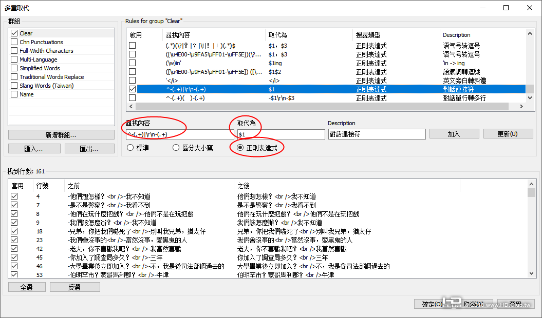

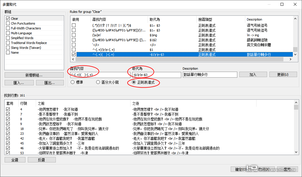

樓上諸位的方法有可能會導致語句中的不是對話行的破折號連接符「-」也一併去掉,最好的辦法是SE的「正則表達式」法
比如楼主所想的是去掉对话行的「-」, 可以這麼設定:
尋找內容:^-(.+)|\r\n-(.+)
取代爲:$1
作用: 當分行對話是以破折號連接符「-」標注的對話行, 就會去掉
注意: 不同的人對對話連接符所用的符號習慣也有不同, 常見還有「﹣」「-」「–」「—」這類中文連接符, 對應修改「尋找內容」的寫法即可
如果是那種對話未分行的, 通常對話是用英文半碼或者中文全碼空格分隔開的, 建議先做分行, 再做去符號, 以免對話行混淆

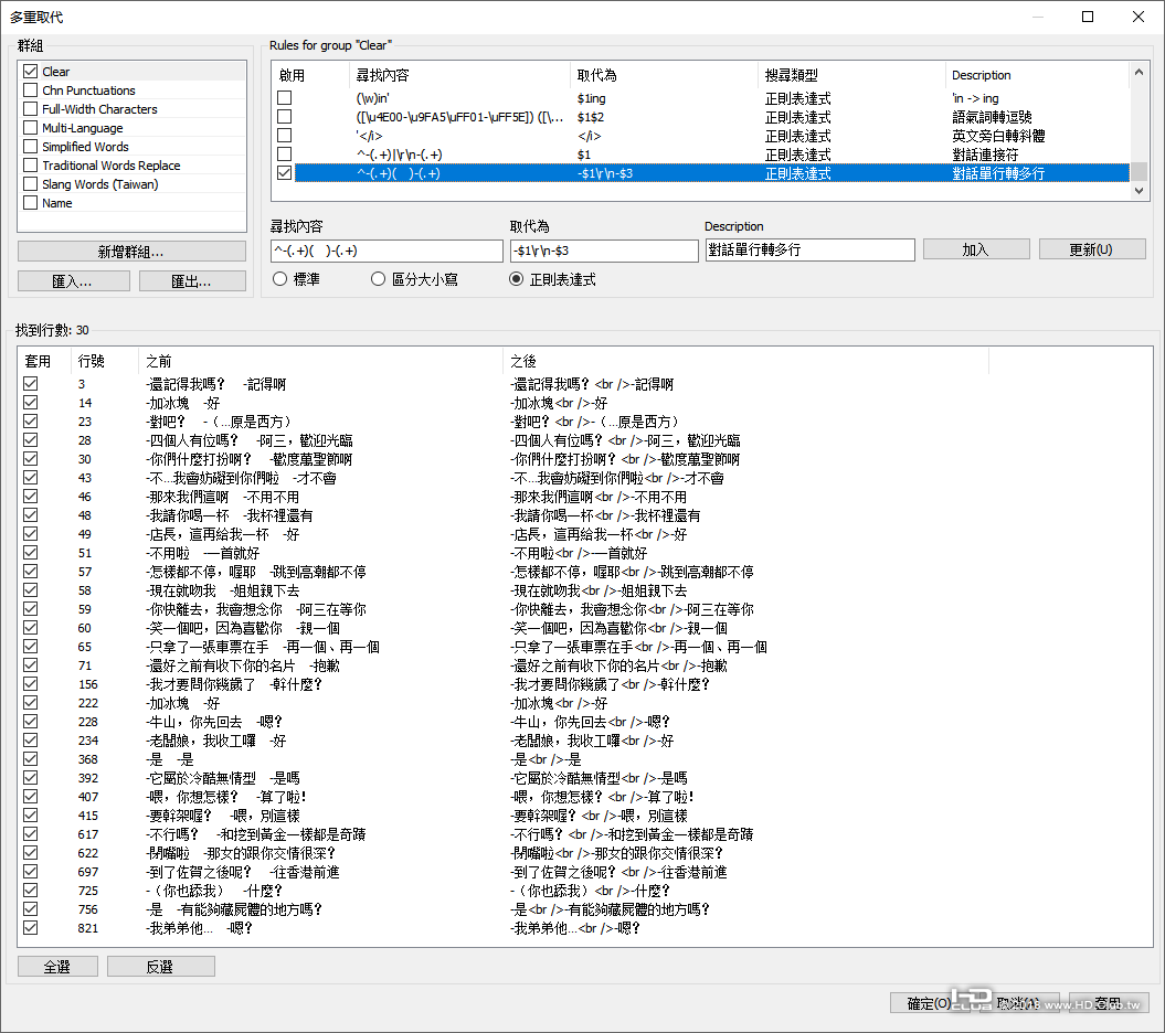

快速將對話單行轉成多行, 正則表達式可以這麼設定
尋找內容:^-(.+)( )-(.+)
取代爲:-$1\r\n-$3
作用: 把以空格分隔的單行對話, 分拆成多行對話
注意: 空格分隔要區分是用英文半碼或者中文全碼空格分隔開的, 對應修改「尋找內容」的寫法

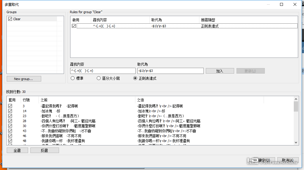

發表於 2019-7-19 21:31:53 | 顯示全部樓層
本文最後由 Fxe 於 2019-7-19 09:46 PM 編輯
Aray 發表於 2019-7-19 08:05 PM
樓上諸位的方法有可能會導致語句中的不是對話行的破折號連接符「-」也一併去掉,最好的辦法是SE的「正則表 ...
尋找內容:^-(.+)( )-(.+)
取代爲:-$1\r\n-$3
我用
取代爲:-$1\n-$3 就可以正常,用-$1\r\n-$3 末尾就會多出一個r
這是什麽原因
發表於 2019-7-19 23:12:04 | 顯示全部樓層
本文最後由 Aray 於 2019-7-19 11:14 PM 編輯
Fxe 發表於 2019-7-19 09:31 PM
尋找內容:^-(.+)( )-(.+)
取代爲:-$1\r\n-$3
\r\n 在正則表達式中表示一個回車換行符, 要一起
單獨用\n只是一個換行, 在實際顯示時可能會有問題
你所說的情況可否截圖?
發表於 2019-7-19 23:19:31 | 顯示全部樓層
本文最後由 Fxe 於 2019-7-19 11:25 PM 編輯
Aray 發表於 2019-7-19 11:12 PM
可以,是hill大的字幕
https://www.hd.club.tw/thread-250502-1-1.html
那帖子2F的字幕是我手動換行的,和用-$1\n-$3d 效果一樣
發表於 2019-7-20 00:26:39 | 顯示全部樓層
Fxe 發表於 2019-7-19 11:19 PM
可以,是hill大的字幕
我以你所給字幕, 用同樣表達式, 沒有你你提到的問題
也試了用\n, 確實輸出效果是一樣的, 反正達到目的就好了
更多SE正則表達式用法可從這裡(Multiple Replace)了解, 正則表達式語法可從這裡了解, 支持正則表達式的文本編輯器可通用, 比如Notepad++、UltraEdit等

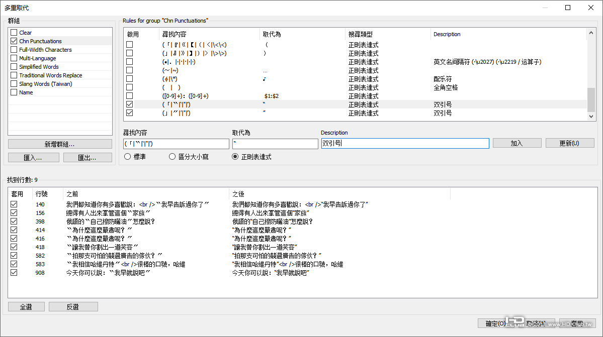

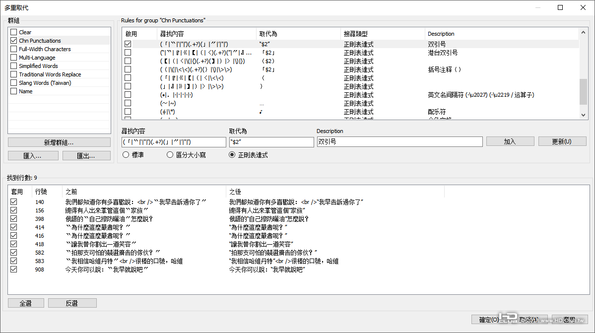

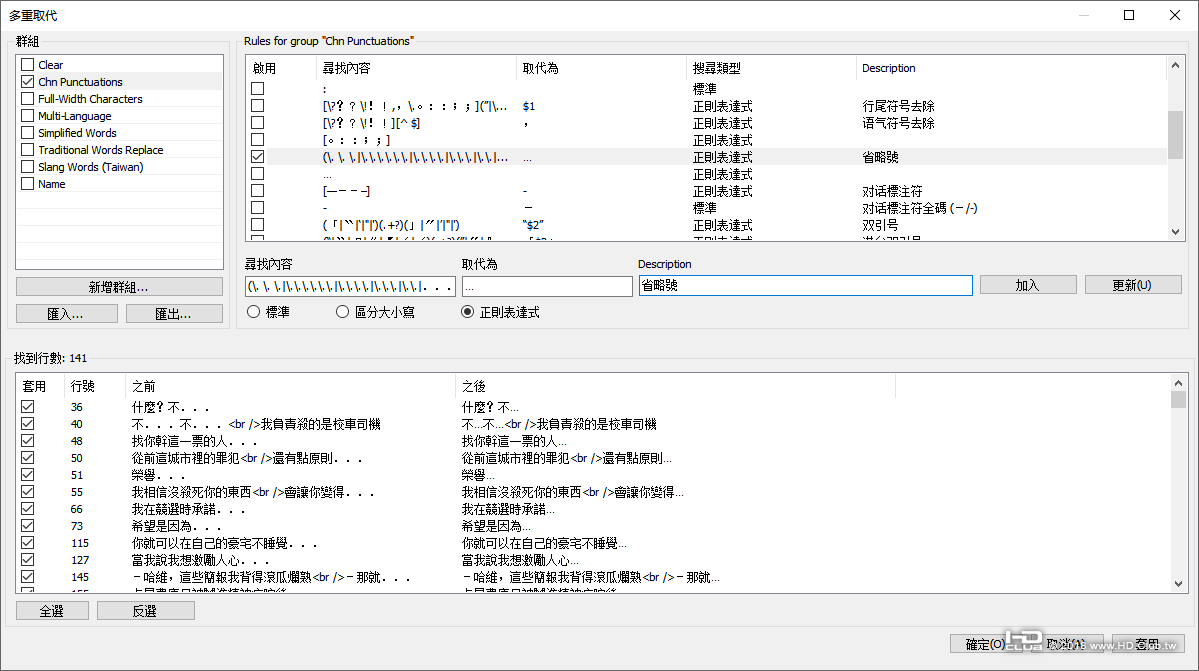

1、雙引號我是這麼處理的:
尋找內容: ("|「|〝|‘|"|')(.+?)("|」|〞|’|"|')
取代為:“$2”
作用: 將"、「、〝、‘、"、'轉換為中文半碼雙引號
問題:
1.這種寫法如果碰到多重引用時, 會出現邏輯錯誤, 例如: xxx“yyy‘xxx’”, 這種情況比較少, 可以通過人工辨別並修改
2.這種寫法僅適用於左右引號兩邊都在同一行, 如果左右引號出現在不同行的情況, 可使用下面介紹的方法
2、分別建立左右兩項雙引號處理並同時啓用選定
尋找內容: (「|〝|‘|"|')
取代為:“
尋找內容: (」|〞|’|"|')
取代為: ”
作用: 將「、〝、‘、"、'轉換為中文半碼雙引號
問題: 由於英文引號、HBO全碼中文雙引號左右兩邊都用同樣的符號, 不分左右, 因此有一定概率出錯, 需要與前面所提規則配合使用,最後再人工查找辨別
3、另外, 我們還經常碰到各種省略號的寫法, 我總結歸納了一下常見的幾種, 基本上適用於大部分情況:
尋找內容:  (\. \. \.|\.\.\.\.\.\.|\.\.\.\.|\.\.\.|\.\.|...|···|……|,,,|--|┅|‥)
取代為: …
作用: 將各種省略號寫法統一為中文半碼三點省略號

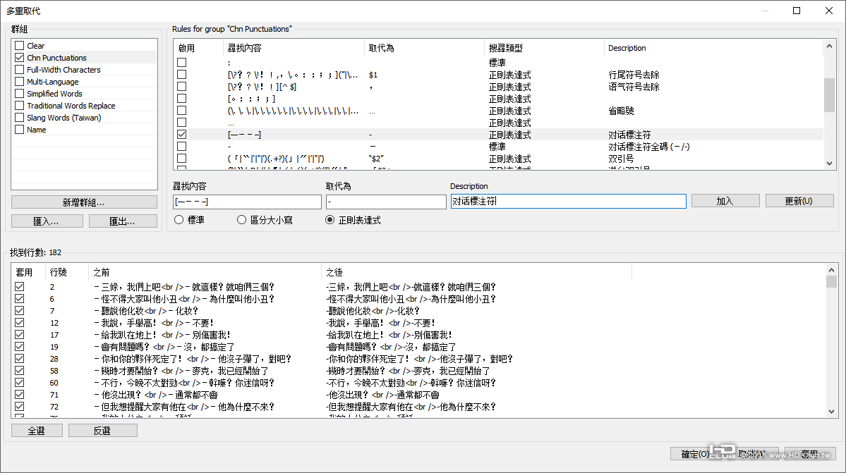

4、再有, 經常碰到各種破折號(對話連接符)的寫法, 也總結歸納了一下常見的幾種, 基本上適用於大部分情況:
尋找內容: [—﹣-–]
取代為: -

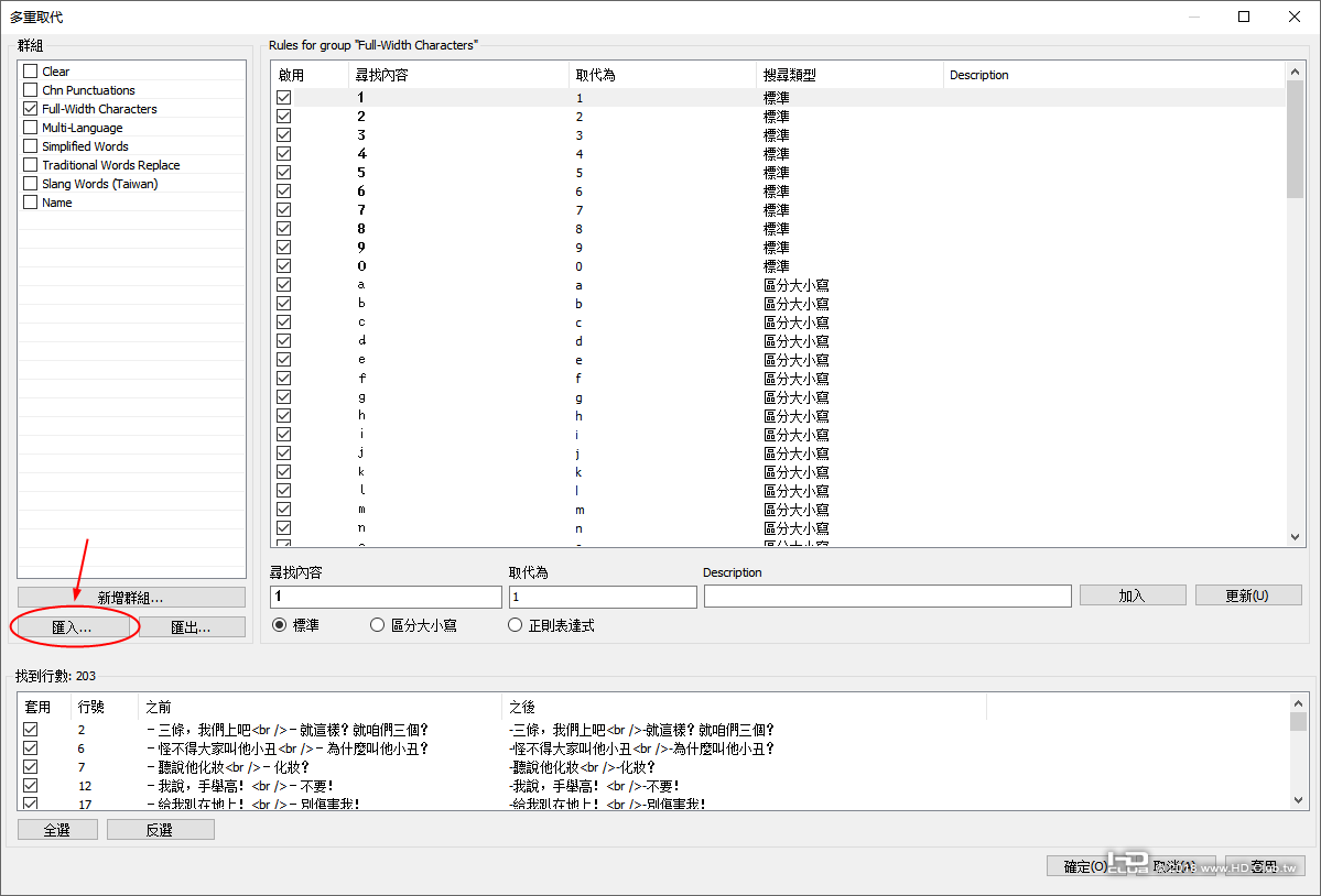

5、最後, 由於我個人非常不喜歡看那種占雙字位元的中文全碼拉丁字符, 所以通常習慣把所有中文全碼拉丁字符轉為英文半碼標準拉丁字符
附件為多重取代規則匯出檔, 解壓後可直接匯入, 這組規則基本等同於Aegisub Plugins的fullwidth-to-halfwidth.lua插件, 高效直觀, 並可根據個人偏好增刪完善
Full-Width Characters Groups.rar (1.97 KB, 下載次數: 7)
