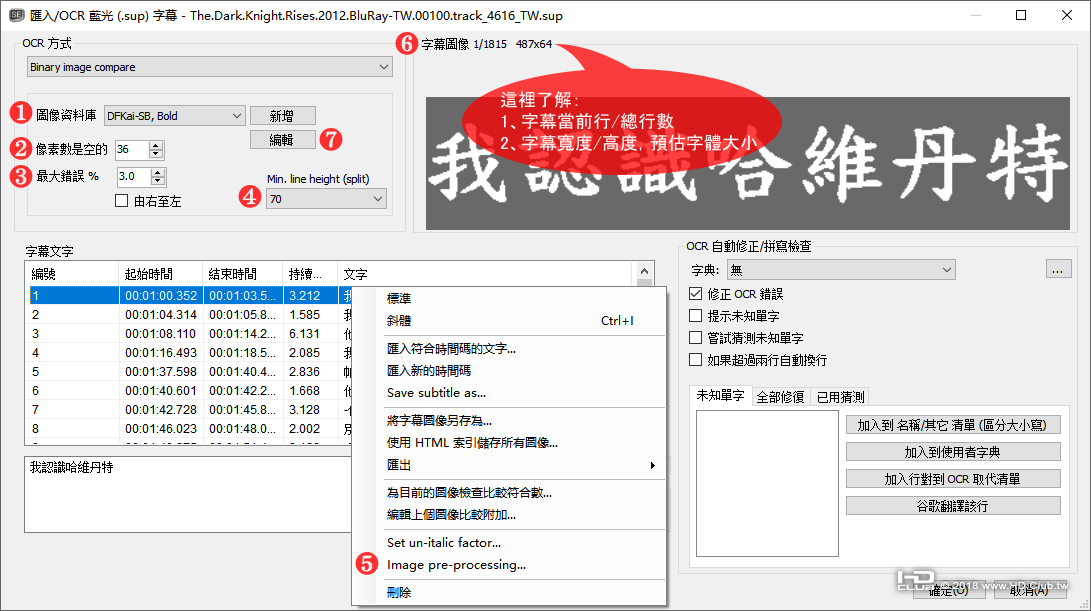

Part.II  SE OCR 設定
圖1: SE.OCR.01-匯入 OCR 界面

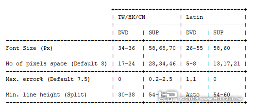

圖2: SE Binaray Image Compare OCR幾項設定的參考值
1.像素數是空的 / No of pixels space (Default 8)
值太大會影響對空格的辨識, 例如: 簡中字幕用空格替代標點符號, 另外有些字幕的對話之間用4空格位的
值太小會影響辨識準確度, 例如: 左右結構的漢字, 標點符號(…)
不同字型, 不同字號, 設定值不同, 以能辨識出空格為準, 實測:
SimHei            (黑體), 58 -> 34-35
SimHei            (黑體), 70 -> 38
DFKai-SB        (微軟華康標楷體), 70 -> 37
SimKai             (楷體), 58 -> 32
中文字幕的空格辨識主要是為了區分包括對話單行、中英文混排、或英文單詞之間的空格, 儘量確保字幕內容還原的可讀性和準確性
但這也會導致在辨識中文標點符號時很容易產生多餘的空格, 如何快速清除無效空格見下文 Part.IV SE 用正規表示式
2.最大容錯率 / Max. error (Default 7.5)
Max. error% 0.0-0.1 適合拉丁字元和阿拉伯數字辨識; 漢字辨識時可以作為OCR完成後的校驗測試參數, 多次實測在0.2能通過時, 0.0-0.1也能100%通過
Max. error% 0.2-0.5 漢字辨識基本上不會產生錯字, 以這個閥值生成的字庫準確度及兼容性最高, 2.0以下值基本也不會產生錯字, 2.0-3.0之間的值偶尔會產生個別錯字, 5.0以上則很容易產生錯字 例如: 己-已, 未-末-朱
DFKai-SB、SimHei, 尤其是 DFKai-SB Bold, 在 Max. error% 0.2-0.5 生成的字庫時, 辨識相同的字會產生大量重複字, 例如:
在OCR六人行全套10季236集234條藍光台繁SUP字幕時, 各集字幕源的字型、字號、邊框都完全相同, 但如果Max. error% 設為 0.2-0.5, 辨識同一個字可能都要多次重複輸入, 並且這些字往往是些高頻字
六人行.Friends.S01-S10.‎1994-2003.BluRay (DFKai-SB, Bold, 68Px), 多次試驗後, 設定參數:
Image Pre-Proceeing/Binaray image compare thresshold 270,
No of pixels is space 46,
Max. error% 2.0,
Min. line height (split) 54
OCR測試多條DFKai-SB Bold藍光字幕, 發現但凡是這種字型都很麻煩, Max. error% 小於2.0時辨識率低, 重複率高; Max. error% 大於3.0時又比較容易產生字型相似的錯別字; 暫時沒有更好的辦法, 只能耐心慢慢積累字庫

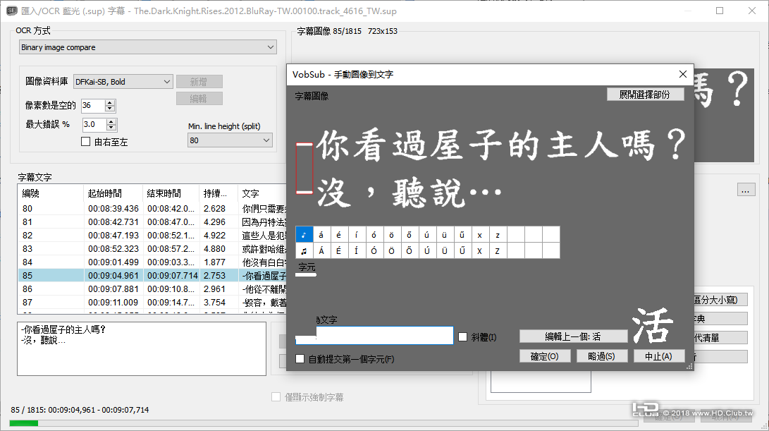

3.最小行高 / Min. line height (split)
藍光中文字幕字號通常為58、68、70像素最常見, 多行字幕的行間距通常是10像素
通過圖1所示的6號位置的字幕高度值, 通常可預估字體大小, 選單行字幕圖像根據高度值進行判斷:
字幕高度值在58-62之間, 字體大小一般是58像素
字幕高度值在64-72之間, 字體大小一般是68像素
行高一般是字體大小減4-8像素, 比如:
58像素字體, 最小行高 Min. line height (split) 設為50/54
70像素字體, 最小行高 Min. line height (split) 設為60/65(沒有64選項)
通常最小行高值對OCR的準確率影響不大, 藍光中文字幕SUP的最小行高 Min. line height (split) 設在50-70之間均為穩定安全值, 大於這個值則可能出現如下圖所示的錯誤
圖3: 最小行高設置不當導致的OCR出錯

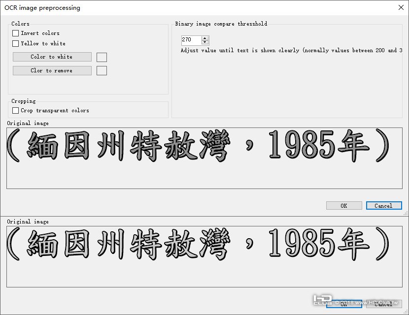

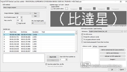

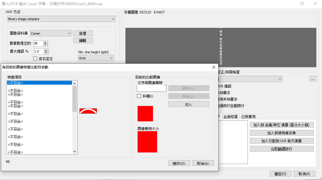

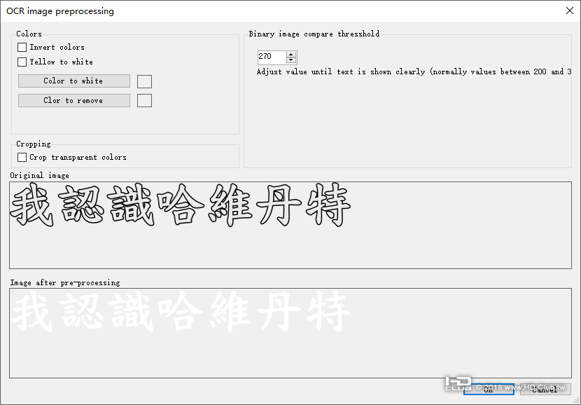

4.圖像前處理閥值 / Image Pre-Proceeing / Binaray image compare thresshold (Default 270)
通過圖1所示的右鍵選單的5號位置進入圖像前處理
圖4: 圖像前處理 (Image Pre-Proceeing), 圖像二值化閥值 (Binaray image compare thresshold)
圖像前處理可簡單理解為將字幕文字圖像反白、去邊框、去陰影底色,最後生成純白色文字圖像
字體顏色差別不影響OCR結果, 但邊框的粗細程度、陰影深淺可能會影響OCR的結果, 圖像前處理字幕文字反白後導致的字體邊緣毛邊極細小差異化, 通常微調圖像前處理閥值及最大容錯率來解決這類問題
通常每條字幕源的邊框、陰影都不相同, SE Binaray Image Compare OCR 通過這個設定來控制文字邊緣的邊框、陰影清除的精度, 默認值 270, 峯值 1-765, 建議值200-300之間
這個值直接影響字幕去掉邊框、陰影後的文字輪廓的粗細, 值越小文字筆畫越粗, 值越大則筆畫越細, 從而實現文字辨識
通常在實際使用時, 建議使用默認值270來訓練和積累字庫, 如果確定字幕已存匹配的字庫但無法正確OCR, 則可嘗試微調圖像前處理閥值以便減少收工輸入:
如果是細邊框, 設定80,100,170測試辨識
如果是粗邊框, 設定170,200測試辨識
如果是粗邊框帶陰影, 設定270測試辨識
某些情況下, 適當調節這個值可以更好的避免重複字的生成, 例如:

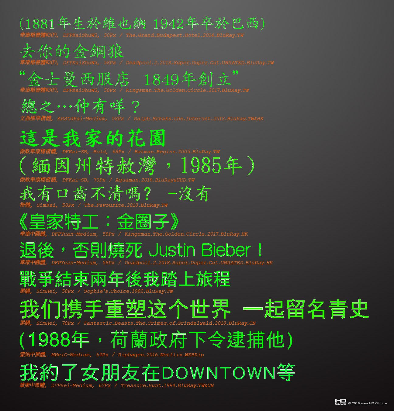

Part.III 字型/字號/字庫(圖像資料庫)

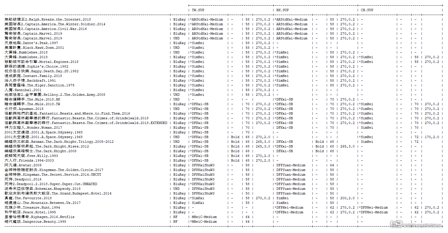

圖6: 部分已OCR字幕影片一覽表, 對照參數含台繁/港繁/簡中的片名、介質、字型、是否粗體、字號對照、圖像前處理閥值/最大容錯率設定
註:
1.*號為已OCR字幕
2.列表字幕檔相關鏈接見下文 Part.V 已OCR字幕影片目錄
從上圖不難看出,

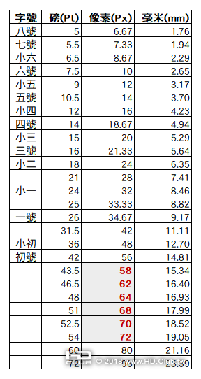

1.藍光中文字幕字號通常為58、68、70像素最常見, 偶爾有50、62、72像素, Netflix的SUP圖像字幕基本都是64像素 (註: 像素單位基於印刷排版標準的PostScript 72 DPI, 與SSA/ASS字幕格式中的Font Size規格相同, 但與Office Word/Excel中的磅值不同, 播放器的字號設定也不同, 68Px≈PotPlayer 16 / MPV Player 45.35)
圖7: 字體字號大小對照 (字號、磅、像素、毫米), 紅色數值部分為藍光SUP常見字體大小
2.粗體字型只在DFKai-SB(微軟華康標楷體)時有過
3.BluRay和UHD的SUP檔在字型及字號上並無差異, 無需區分建立字庫
4.藍光常見字型大致如下:
藍光台繁常見字型
DFKai-SB                     (微軟華康標楷體)
DFPKaiShuW3            (華康楷書體W3(P), 字型較細, 拉丁字母和阿拉伯數字不同)
DFPBiaoKaiShu          (華康標楷體, 拉丁字母和阿拉伯數字不同)
SimHei                        (黑體)
SimKai                         (楷體)
ARStdKai-Medium     (文鼎標準楷體M, 目測字型與華康楷書體W3(P)極相似, 實際兩種字體筆畫、拉丁字符及標點符號有細微差別, ARStdKai-Medium、ARStdKaiPro-Medium、ARStdKaiB5-Medium字體基本一樣)
藍光港繁常見字型
SimHei                         (黑體)
DFKai-SB                     (微軟華康標楷體)
DFPYuan-Medium     (華康中圓體(P))
DFPHei-Medium        (華康中黑體, 多見於港片)
藍光簡中常見字型
SimHei                        (黑體)
DFPHei-Medium        (華康中黑體)
其他字型
DFYuanStd-W5          (華康圓體W5, 偶爾見於日韓影片的台/港繁中, 例如: 愛誘慾.The.Intimate.2005.BluRay.TW)
MHeiC-Medium         (蒙纳中黑體, Netflix主要字型, 與MHeiM-C-B5HK-S60、MHeiC-Medium-Big5HKSCS字體相似度99%, 阿拉伯數字稍微有點不同, 未能確認100%匹配字體, 所以本文統稱為MHeiC-Medium)
暂未准确區分字型的字幕
美國隊長.Captain.America.The.First.Avenger.2011.BluRay.TW (近似黑體, 但筆畫、拉丁字符及標點符號有細微差別, 已作黑體入庫)
人魔.Hannibal.2001.BluRay.TW (同上, 近似黑體, 但筆畫、拉丁字符及標點符號有細微差別, 已作黑體入庫)
圖8: 常見字型、字號在Photoshop中1:1的比對確認, 各種字型的匹配以中文字體、拉丁字符、標點符號都能吻合為準, 點擊大圖可見字型比對清晰圖像
中文字型識別, 可通過在線字體識別網站能快速準確的辨識, 比如識字體網

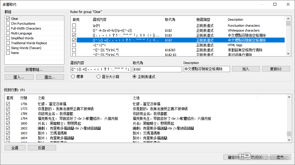

Part.IV SE 用正規表示式(Regular Expression)來快速尋找和多重取代(Mutiple Replace)
幾乎每個OCRer在字幕OCR完成後的第一件事, 都會按照自己的喜好和習慣修訂字幕, 最常見的操作比如:
1.對話分隔符為空格, 標注為英文破折號
2.對話單行顯示, 處理為雙行顯示
3.各種標點符號的風格統一

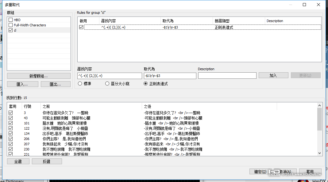

這類操作大家通常直接選擇用CTRL+F或者CTRL+H來完成, 這裡推薦使用正規表示式(Regular Expression), 更準確、更高效的完成各種常見的尋找和多重取代(Mutiple Replace)操作
正規表示式是什麼, 這裡不做解釋了, Google一下很多, SE正規表示式用法也可從這裡(Multiple Replace)了解, 正規表示式語法可從這裡了解, 並且很多支持正則表達式的文本編輯器可通用, 比如Notepad++、UltraEdit等
列舉幾組常見的多重取代(Mutiple Replace)的正規表示式:

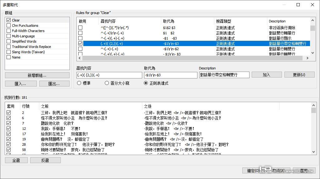

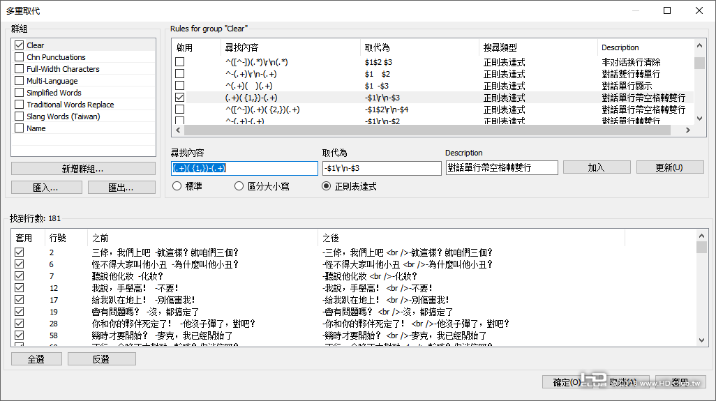

1.對話單行轉對話雙行
個人總結幾種常用格式可下載附件解壓後可直接匯入
Multiple.Replace.Groups.Dialogue.rar (1.63 KB, 下載次數: 248)
對話以空格分隔的單行, 轉對話雙行, 並標注對話連接符(形如: ABC  XYZ)
尋找內容: (.+)( {2,})(.+)
取代為: -$1\r\n-$3
說明:( {2,})表示英文空格出現2次以上, \r\n表示回車換行
如果是中文全形空格分隔的(形如: ABC XYZ)
尋找內容: (.+)( {1,})(.+)
取代為: -$1\r\n-$3
說明:( {1,})表示中文全形空格出現1次以上, \r\n表示回車換行
如果是對話後句以英文破折號表示的(形如: ABC -XYZ)
尋找內容: (.+)( {1,})-(.+)
取代為: -$1\r\n-$3
如果是對話前、後句都以英文破折號表示的(形如: -ABC -XYZ)
尋找內容: ^-(.+)( {1,})-(.+)
取代為: -$1\r\n-$3
說明: ^表示行开头, ^-表示以-开头, ( {1,})表示半形空格出現1次以上, \r\n表示回車換行

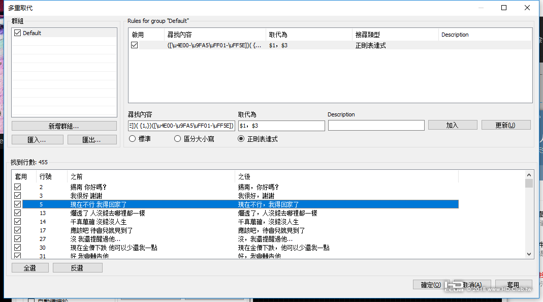

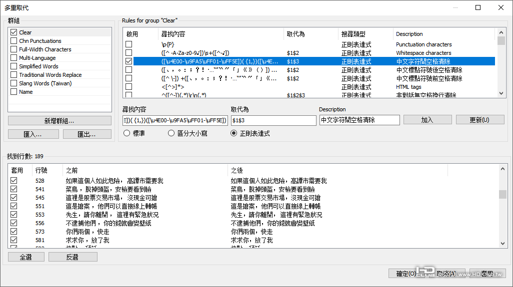

2.無用空格清除
有時候OCR中文字幕時, 中文標點符號前後會多出無效空格, 如果用Ctrl+H全部替換空格可能會錯將有效空格也清除掉了, 這時候用下面2個取代表達式來處理
尋找內容: ([、,。:;?!·…“”〝〞「」《》()]) +([^ \-])
取代為:$1$2
尋找內容: ([^ \-]) +([、,。:;?!·…“”〝〞「」《》()])
取代為:$1$2

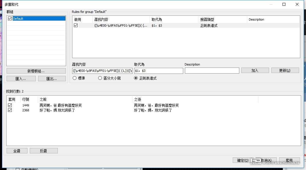

直接清除所有中文字符間的所有空格, 但不會誤清除拉丁字符和數字間的空格
尋找內容: ([\u4E00-\u9FA5\uFF01-\uFF5E])( {1,})([\u4E00-\u9FA5\uFF01-\uFF5E])
或者, 尋找內容: ([^\x00-\xff])( {1,})([^\x00-\xff])
取代為: $1$3
說明: ([\u4E00-\u9FA5\uFF01-\uFF5E])匹配所有中文漢字及中文標點符號, ([^\x00-\xff])表示任意全形字符, 基本等效([\u4E00-\u9FA5\uFF01-\uFF5E]), 但寫法更簡潔

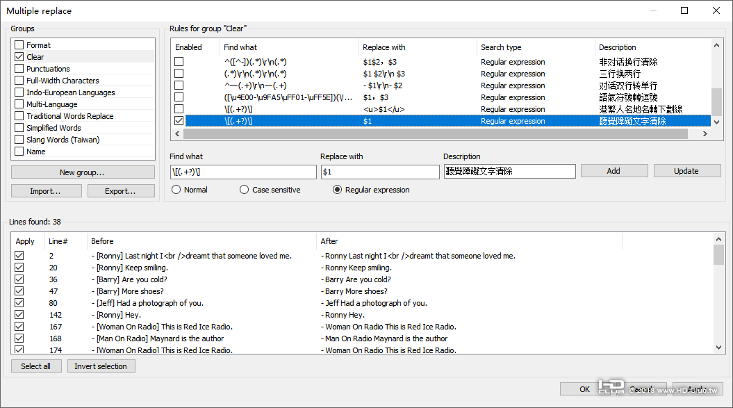

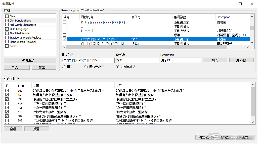

3.各種雙引號的寫法清理
雙引號左右兩邊都在同一行的情況
尋找內容: (〝|‘|"|"|')(.+?)(〞|’|"|"|')
取代為: “$2”
如果左右引號出現在不同行, 則分別建立左右兩項雙引號處理並同時啓用選定
尋找內容: (〝|‘|"|"|')
取代為:“
尋找內容: (〞|’|"|"|')
取代為: ”
說明: 由於英文引號、HBO全形中文雙引號左右兩邊都用同樣的符號, 不分左右, 則需要另建規則區別開來, 並人工尋找辨別

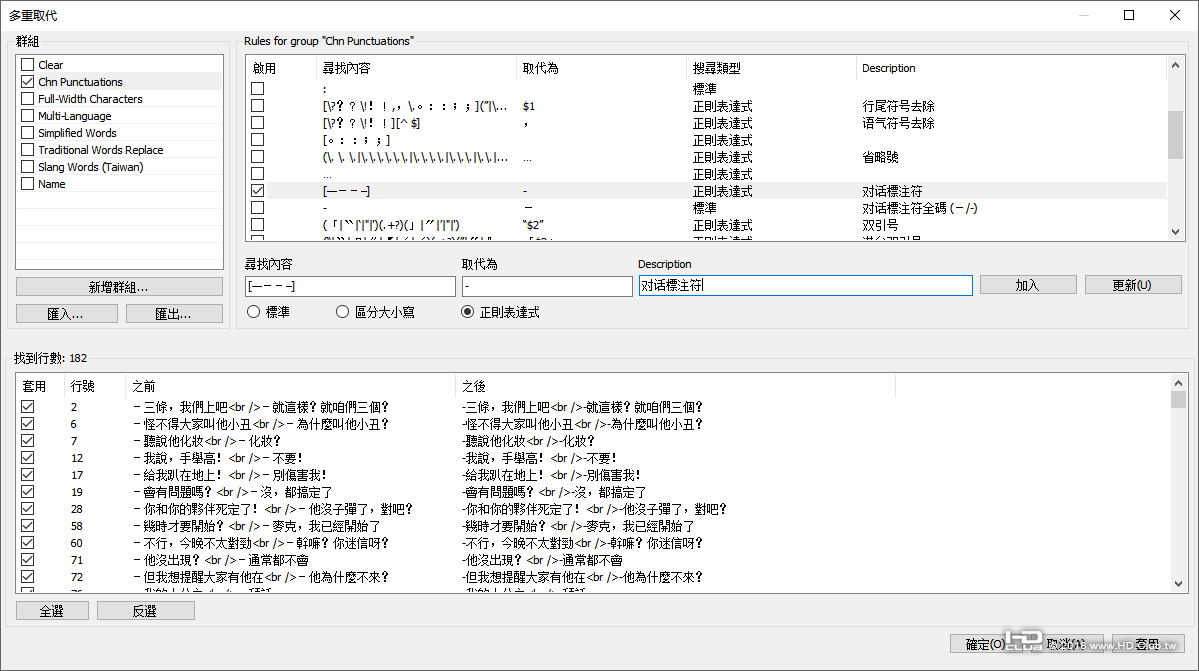

4.各種破折號連接符的寫法清理
歸納為如下常見的幾種, 適用於大部分情況
尋找內容: [—﹣-–]
取代為: -

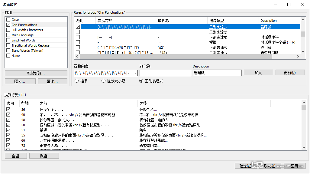

5.各種刪節號的寫法清理
尋找內容: (\. \. \.|\.\.\.\.\.\.|\.\.\.\.|\.\.\.|\.\.|...|···|……|,,,|--|┅|‥)
取代為: …

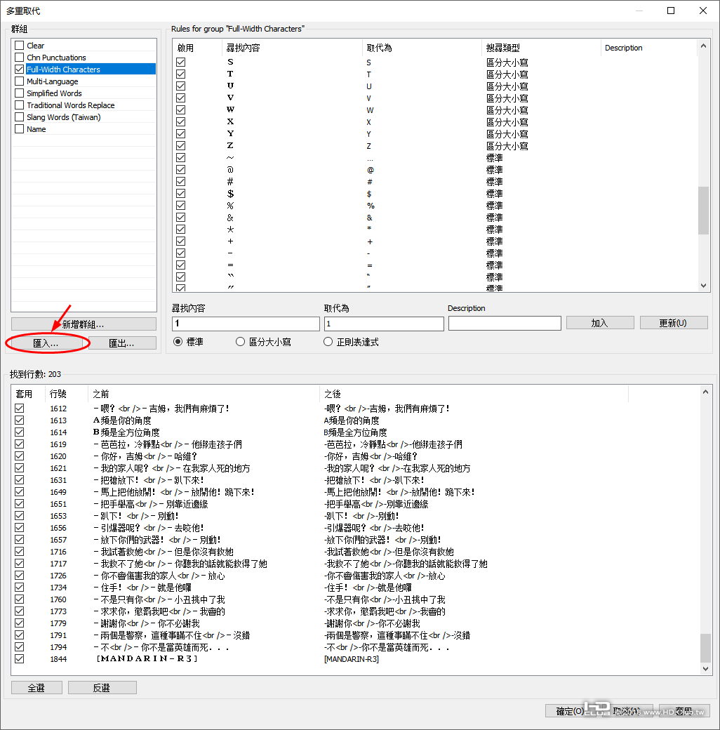

8.中文全形拉丁字符
占雙字位元的中文全形拉丁字符轉為英文半形標準拉丁字符 (形如: ABC123?!%*/), 下載附件解壓後可直接匯入
Multiple.Replace.Full-Width.Characters.rar (2.15 KB, 下載次數: 161)

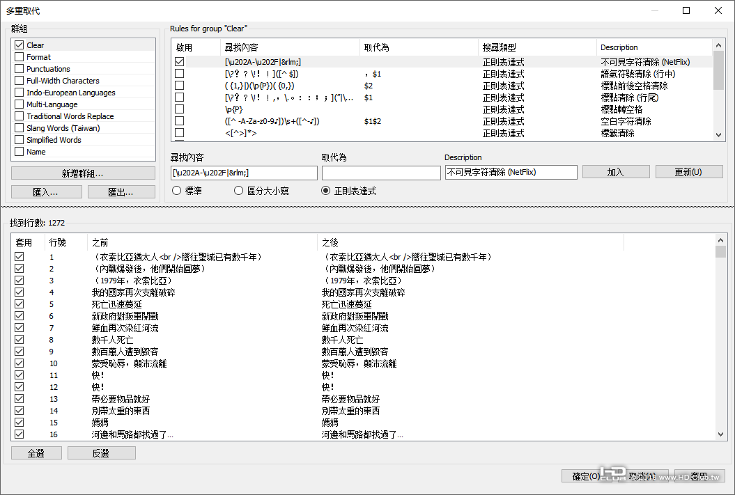

10.Unicode不可見字符清除 (NetFlix)
NF字幕經常在行首帶有不可見字符, ‏ ‏&rlm; 、(\u200F)、Unicode Left-to-Right Embedding (\u202A)、Right-to-Left Embedding (\u202B)等, 例如: The.Red.Sea.Diving.Resort.2019.NF.Web-DL.TW
尋找內容: [\u200E-\u200F\u202A-\u202F]|&rlm;
取代為:

學習中, 有點困難... 初步暫時全是空空的(如下圖)
有什麼先決條件嗎? 例如: 繁體中文Win10?
再次謝謝!
參與人數 1精幣 +1 收起 理由
ethan + 1 按開始OCR, 會跳視窗要你打字建字庫.
發表於 2019-7-31 14:18:07 | 顯示全部樓層
8.中文全碼拉丁字符
這個附件忘了傳?我來幫忙傳一下
Full-Width Characters Groups.rar (1.97 KB, 下載次數: 117)
參與人數 2名聲 +14 精幣 +14 收起 理由
Aray + 4 + 4 感謝提醒, 口水長篇忘記了
tuckind + 10 + 10 熱心助人
發表於 2019-7-31 14:25:14 | 顯示全部樓層
hk_aquarius 發表於 2019-7-31 09:01 AM
謝謝你的文章, 很詳細, 全面.
有什麼先決條件嗎? 例如:  ...
1 W7 W10都可以
2 使用 Subtitle Edit  OCR 時 建議用在 SUP 檔
  雖然 SUB 檔也可以 但效果沒 SUP 檔好
 樓主| 發表於 2019-7-31 15:20:20 | 顯示全部樓層
謝謝你的文章, 很詳細, 全面.
有什麼先決條件嗎? 例如:  ...
本文所提及的方法, 僅BluRay/UHD的SUP字幕檔通用,
從截圖看, 字幕為SUB檔, 字幕高度為34像素, 不適合上述規則,
不太明白您所說先決條件指什麼, 軟體對運作環境沒有特殊要求, 只要是Win系統都能使用

順便請教個正規表示式寫法
FOX+的良醫莫非,  兩季都是同行不同人對話用空格區分, 而其他對白都沒有空格
目前我要是想加-, 只會用一般取代法 "全形空格--->兩個半形空格-" 這樣
雖然能快速加上英文破折號, 但只有第二句XD
有正規表示式寫法能把句首也加上破折號的嗎? 謝謝
7F回覆的是有換行, 不換行的寫法是尋找内容不變, 取代為 -$1-$3, 提供給有需要的會員
發表於 2019-7-31 18:51:49 | 顯示全部樓層
本文最後由 Fxe 於 2019-7-31 08:01 PM 編輯
ethan 發表於 2019-7-31 06:02 PM
順便請教個正規表示式寫法
尋找内容:(.+)( {2,})(.+)
取代為:-$1\r\n-$3
Aray + 4 + 4 ^符號表示行開頭, (.+)表示任意1-N個除換行.
ethan + 10 + 10 3Q,還不用A大出手就有解答了XD
發表於 2019-8-1 13:00:11 | 顯示全部樓層
本文最後由 Fxe 於 2019-8-1 01:12 PM 編輯
我用這份字幕做實驗 野梨樹
使用以下這個正則式
$1,$3
第一次運行,替換455處,
漏了 1449行 再笑啊,爸 最好有這麼好笑
和2368行 好了啦,媽 別太誇張了
得重新二次運行多重替換,才能查找出來,如果想一次查找出來怎麽寫
 樓主| 發表於 2019-8-1 22:15:45 | 顯示全部樓層
本文最後由 Aray 於 2019-8-1 10:57 PM 編輯
Fxe 發表於 2019-8-1 01:00 PM
我用這份字幕做實驗 野梨樹
使用以下這個正則式
([%u4E00-%u9FA5%uFF01-%uFF5E])( {1,})([%u4E00-%u9FA5%uF ...
$1,$2
這個方法不容易出錯,符合「一個一個來」解決的邏輯
有一種思路似乎可以一次性解決空格問題, 準確性有待日後檢驗:
,$2
表示中文字符前面只要帶1個以上的空格,則將空格轉為逗號「,」
另外,更新一下寫法:
$1,$3
,$2
其中, ([^\x00-\xff])表示任意全型字符, 基本等效([\u4E00-\u9FA5\uFF01-\uFF5E]), 但寫法更簡潔
Fxe + 10 + 10 原創內容
ethan + 10 + 10 熱心助人

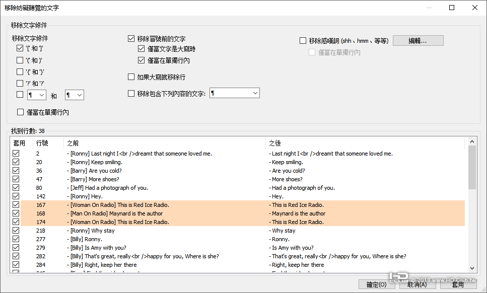

有新的問題請教
現在下載到一份CC字幕,現在我想去除掉這些内容,我能用正則式處理嗎。
[嚴肅音樂]
[多人齊聲]
[小孩嬉鬧聲]
 樓主| 發表於 2019-8-28 17:29:20 | 顯示全部樓層
本文最後由 Aray 於 2019-8-28 05:34 PM 編輯
Fxe 發表於 2019-8-28 03:08 PM
有新的問題請教
兩種方式,
1. SE 選單 -> 工具 -> 「移除妨礙聽覺的文字」(快速鍵 Ctrl+Shift+H)
2.多重取代 正規表達式 (Ctrl+Alt+M)
Find: \[(.+?)\]
Replace with: $1
參與人數 2名聲 +30 精幣 +30 收起 理由
ethan + 15 + 15 專業教學
Fxe + 15 + 15 原創內容

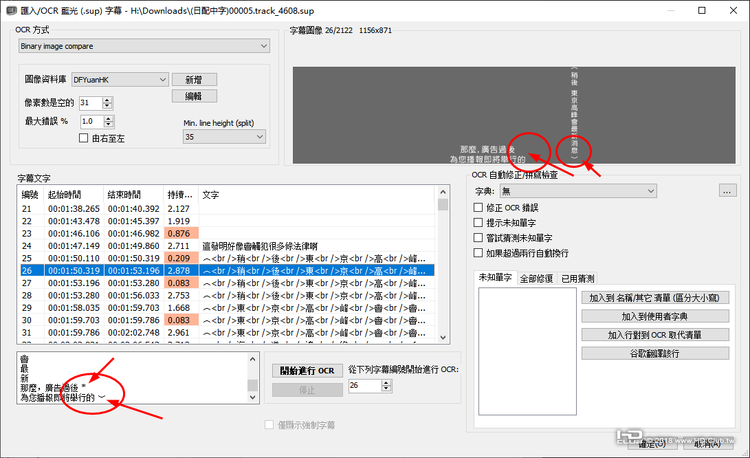

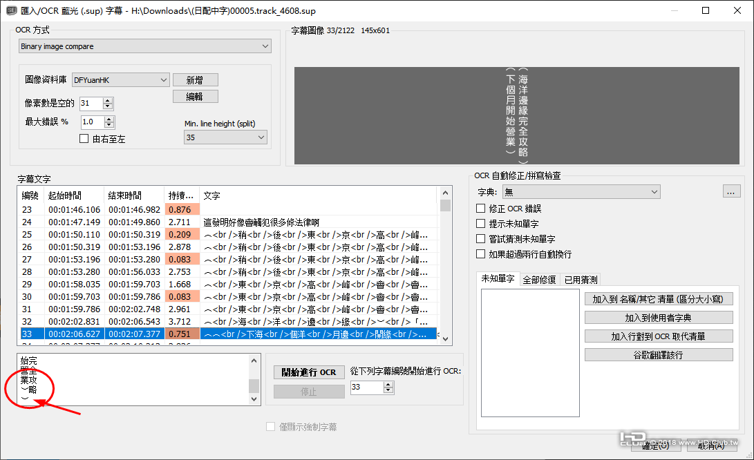

發表於 2019-10-17 13:19:28 | 顯示全部樓層
樓主想請教如何設置合適的行高和空格像素尺寸,看了你的教學還是設不好
我OCR的是這個字幕
https://www.hd.club.tw/forum.php?mod=viewthread&tid=241107
豎排字幕,試了幾種參數,要麼空格多,要麼" ( " 和 "稍" 連在一起了
就是第25行字幕
 樓主| 發表於 2019-10-17 15:27:01 | 顯示全部樓層
本文最後由 Aray 於 2019-10-17 04:02 PM 編輯
zeroad 發表於 2019-10-17 01:19 PM
我OCR的是這個字幕
曾多次看到過日本動漫有這種豎排字幕, 但我沒OCR過, 所以, 頂樓文中也沒有提及到這種情況
根據你提供的這份字幕, 我大致試了一下 (從字幕25-30行),
這種字幕是華康圓體, 72點大小左右, 因此:
1.行距嘗試58-62點, 但豎排仍然不行
2.行距最終嘗試35-42點, 大於或小於35-42點都無法正常識別, 豎排文字可區分豎形夾注號標點︵︶, 只碰到一處無法單字分拆識別, 即26行的"消息", 因為這裡橫排字幕和豎排字幕混排在一起了, 軟件無法區分
3.碰到同時兩列不同字數長度的豎排文字, 還會出現下圖這種情況, 更需要後期人工校對喔
一般豎排文字多是註解, 且相對少量, 可按上述方式嘗試, 即便是轉SRT後, 仍然需人工處理成橫排, 因此碰到上述無法分拆識別的情況, 個人建議直接略過, 然後單獨人工輸入, 不必糾結在這裡
ethan + 10 + 10 有直排文字還是自己人工處理比較快.
