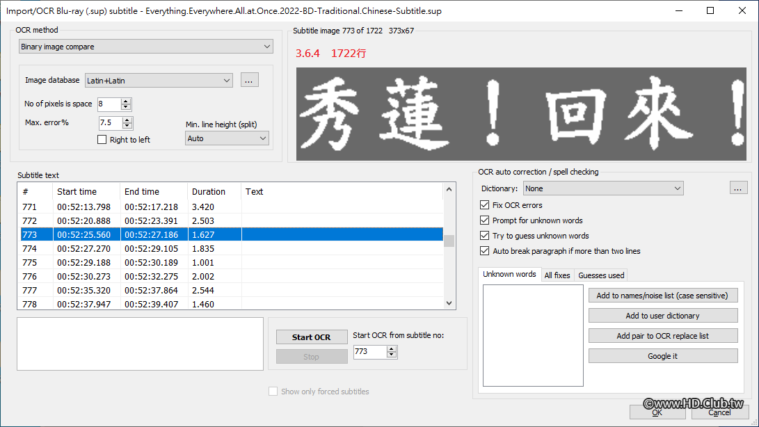

發表於 2022-6-21 11:41:08 | 顯示全部樓層

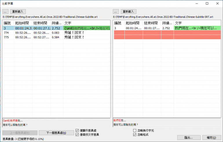

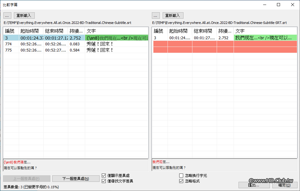

除了{\an8}格式,跟iTunes字幕完全一樣,簡體字也沒修正
如果是OCR應該會多出兩條字幕,要是我誤會了...那我先說聲對不起
參與人數 1名聲 -1 收起 理由
fatbibis -1 sup 773秀蓮!回來
發表於 2022-6-22 06:50:42 | 顯示全部樓層
是否不會有港版字幕呢?
發表於 2022-6-24 17:52:56 | 顯示全部樓層
請問有沒有港版字幕分享?
參與人數 1名聲 -3 收起 理由
cory -3 依版規屬灌水文

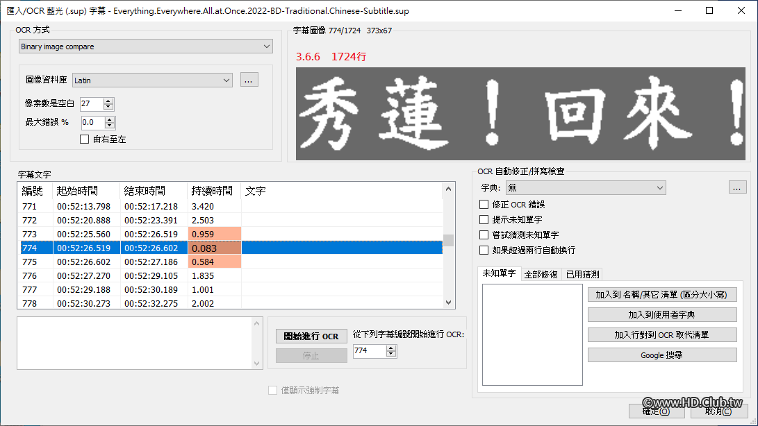

發表於 2022-6-26 10:22:13 | 顯示全部樓層

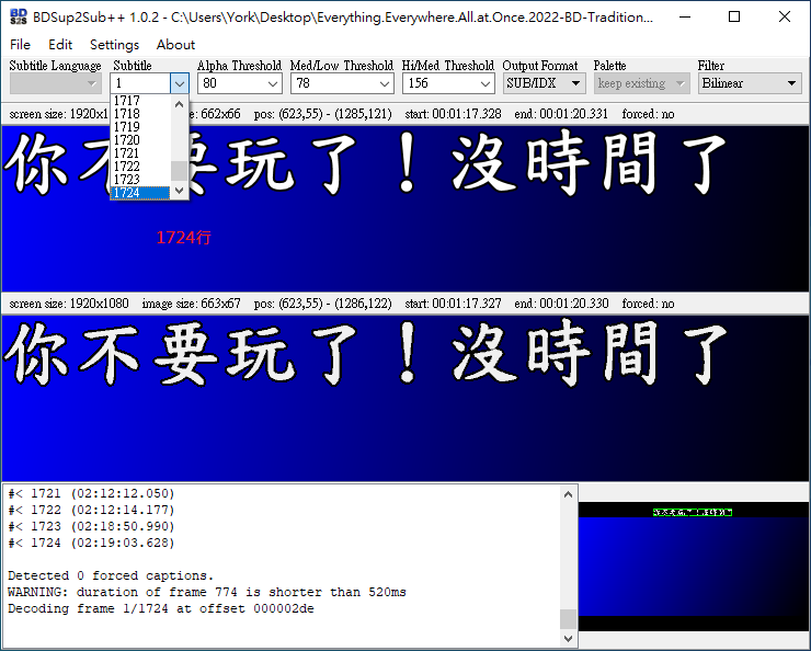

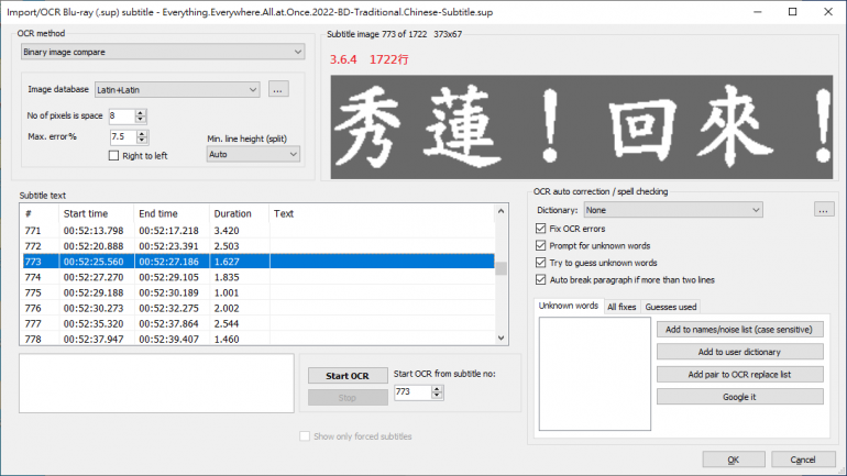

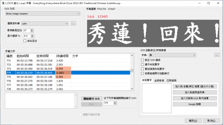

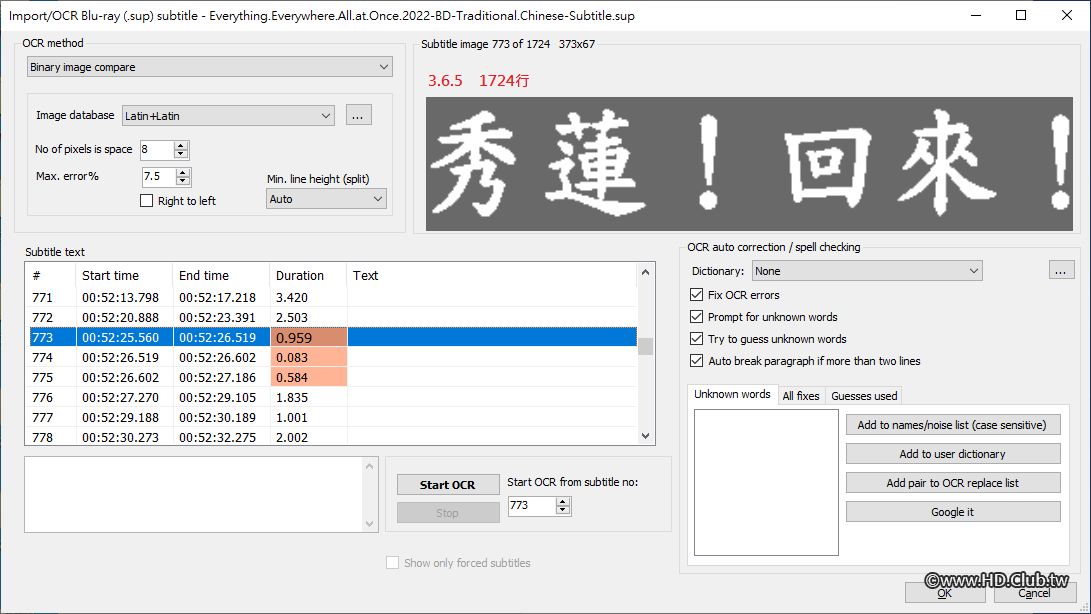

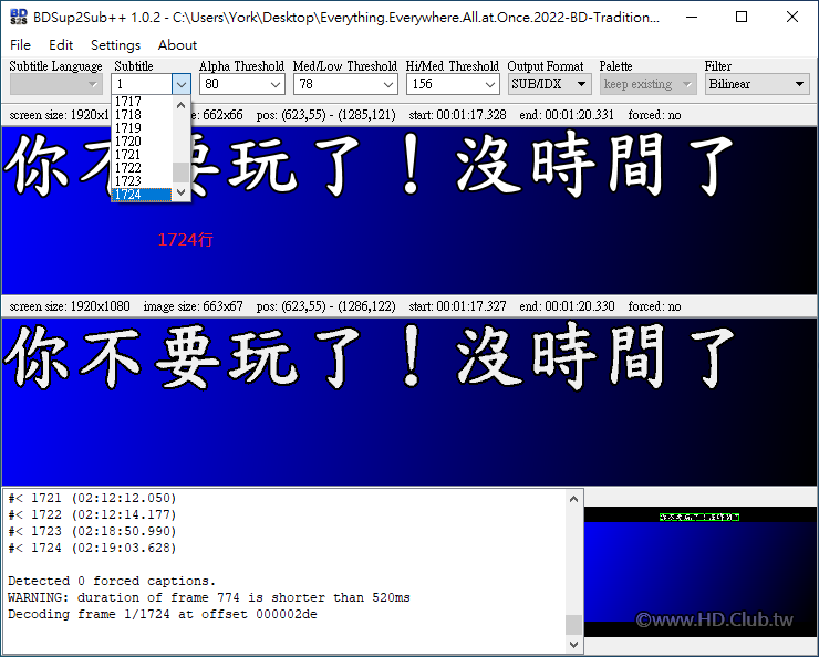

本文最後由 qaz69wsx 於 2022-6-26 10:24 AM 編輯
因為 fatbibis 說 "sup 773秀蓮!回來"
所以我在想是不是版本的問題,結果還真的是
Subtitle Edit 3.6.4 行數是1722
Subtitle Edit 3.6.5、3.6.6、bdsup2sub 行數都是1724
"秀蓮!回來!"這個字幕在3.6.4版本就如 fatbibis 所說的只有 773 一行
但是在 3.6.5、3.6.6、bdsup2sub都是773~775三行
我看蠻多人按反對的,但是我也不是隨便亂說
以下是我為什麼會懷疑的原因:
你OCR一個繁體字幕,過程中有遇到簡體字怎麼不可能修正
除非字庫中早就有這個簡體字
如果說是先輸入簡體納入字庫的話,後來又忘了改也不太對
畢竟你要切換輸入法到輸出簡體模式或在網路搜尋複製...等等
反正這個簡體字你是幾乎忘不掉了,OCR後一定會修正
更何況看他發的帖就知道他是一個很注重細節的人,應該是不會忘了修改才對
不過也許就是有人會忘記?
再來就是行數的問題,如果你跟我一樣自己OCR的字幕比他OCR的多兩行出來,你肯定也會跟我有一樣的想法
基於上面的的原因我才會懷疑究竟是不是OCR來的,我並沒有針對個人,也請你不要誤會
但我猜我肯定是很討人厭了,沒關係,我今天起就離開精研,不會再來了
這個回覆主要是要證明我自己不是隨隨便便沒根據就懷疑別人
因為我要離開了,所以不用回覆我了
再重申一次,如果我真的誤會了…對不起

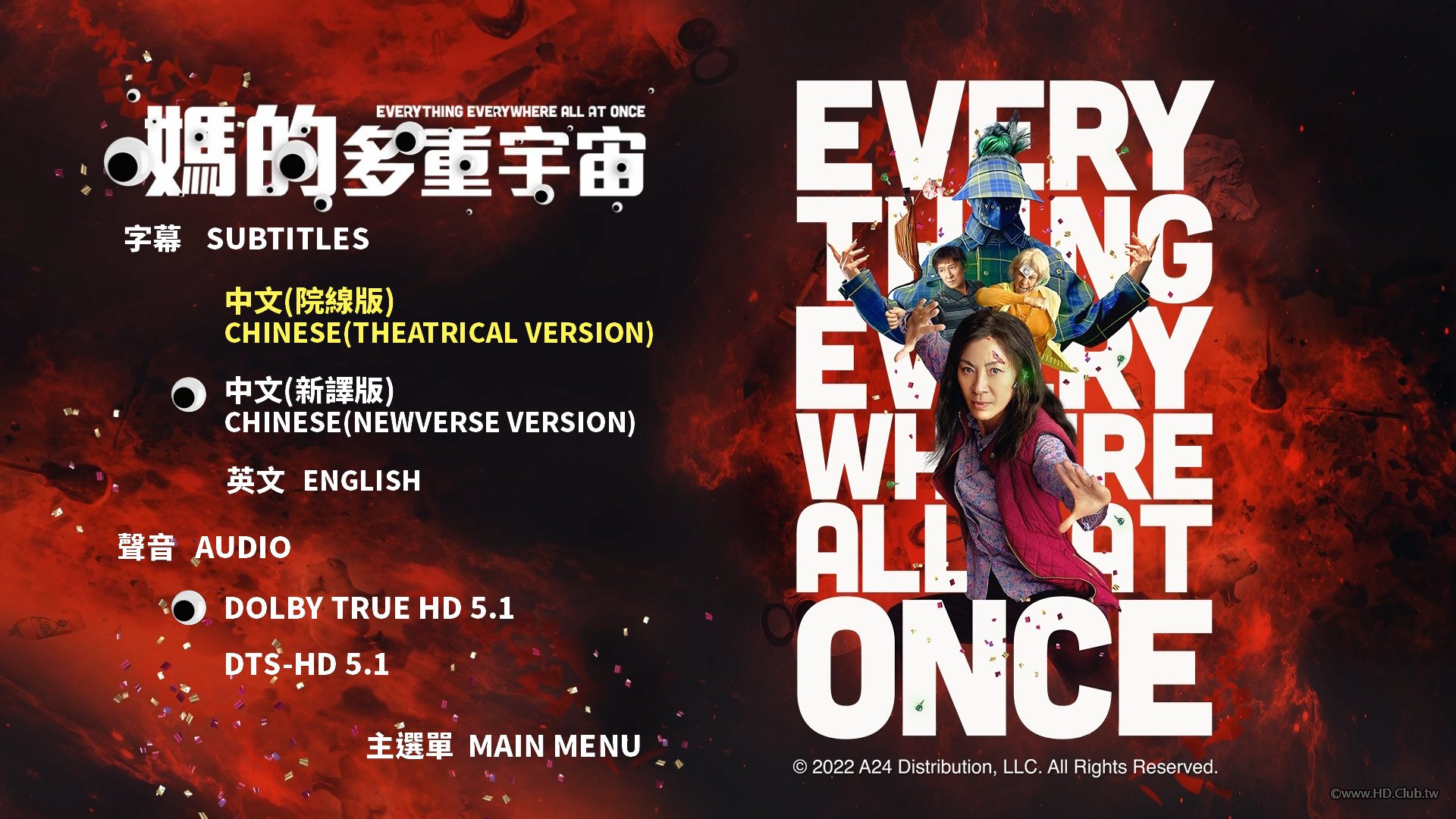

台版藍光
SUP檔
院線版: 院線版TW-00006.track_4608.rar (25.26 MB, 下載次數: 156)
新譯版: 新譯版TW-00006.track_4609.rar (26.8 MB, 下載次數: 260)
參與人數 1名聲 +15 精幣 +15 收起 理由
ntuee + 15 + 15 精品文章 終於有院線可以對照了!.
