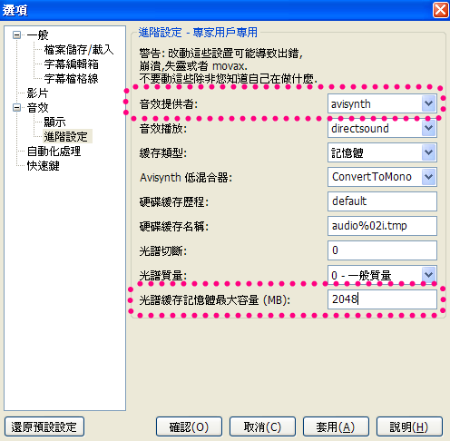

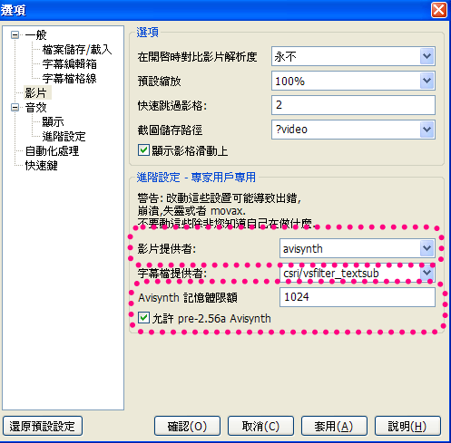

在這之前先要做好設定的動作 -選項裡面 影片與音效分別設定提供者為avisynth
然後依照各類影片將影片重新封裝為mkv 熟avs的可省略這步驟了 到這應該就明白了 xd

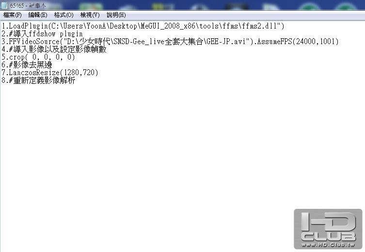

然後可以開始編輯avs 以安室奈美惠的UNUSUAL為demo
#字為註解部分 不會直接影響avs
Video avs demo
  1. LoadPlugin("C:\Program Files\MeGUI\tools\ffms\ffms2.dll")
  2. #導入ffdshow plugin
  3. FFVideoSource("F:\work\UNUSUAL.mkv").AssumeFPS(24000,1001)
  4. #導入影像以及設定影像幀數
  5. crop( 0, 0, 0, 0)
  6. #影像去黑邊
  7. LanczosResize(1280,720)
  8. #重新定義影像解析
複製代碼

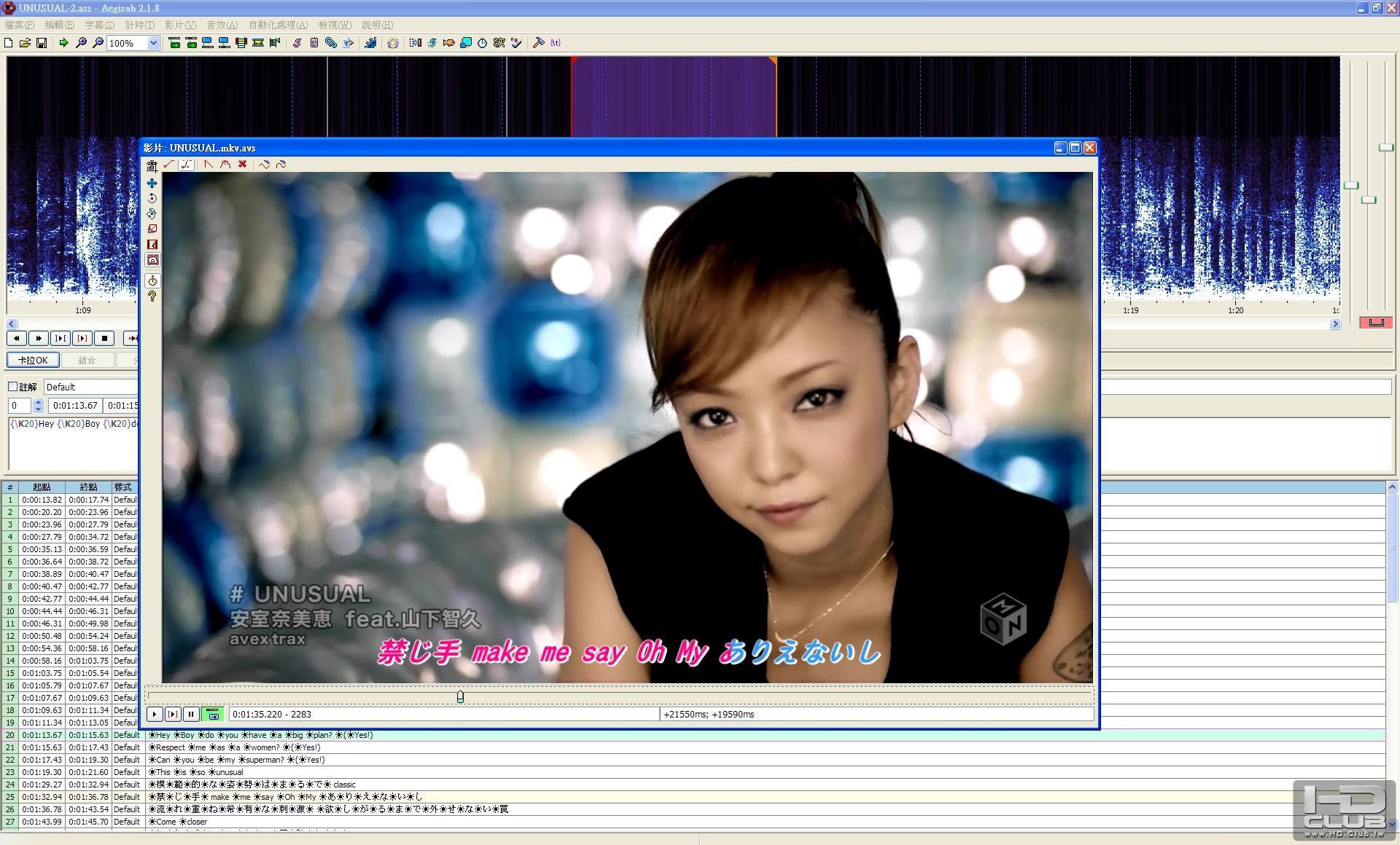

影像以及音軌分別寫好avs後 (指令寫在txt內容 另存副檔名為*.avs即可)
就可以導入Aegisub囉 會發現比以往直接導入影片的方式 會快的許多 也不會吃力
順便也解決了一些無法直接導入的影片格式.
導入音軌avs時 需將檔案類型變更為所有檔案 才看的到音軌avs
附上假想圖參考:
影片原始解析為1440x1080 avs內不需要跟原始一樣大小的解析
只要同樣比例即可 解析太大相對系統會更吃力
-小小經驗 僅供參考

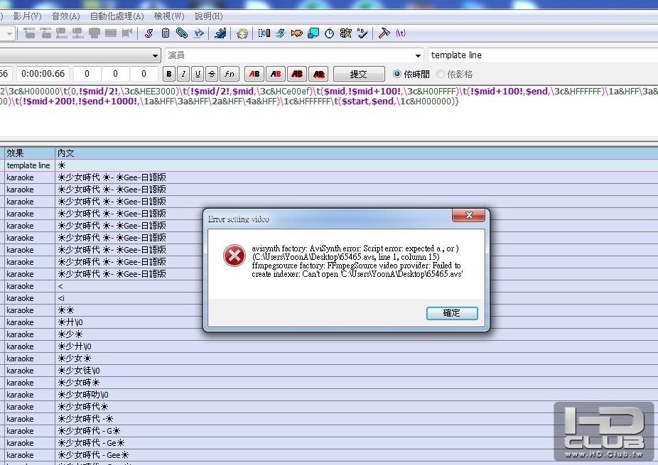

發表於 2011-5-29 13:53:45 | 顯示全部樓層
不好意思....因為我剛學   有點看不懂
我照您的做法 影片提供者和音訊提供者都改成avisynth 可是不知到哪裡出錯
下面是我打的....存檔時也存副檔名.avs
然後匯入的時候卻出現
請問我哪裡有打錯  能指導我嗎?
占用您時間真抱歉

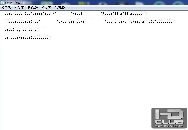

 樓主| 發表於 2011-5-29 15:39:04 | 顯示全部樓層
本文章最後由 clubaudition 於 2011-5-31 12:34 編輯
您的avs原本就已經編輯錯誤了,當然導入也無法正常 xd= =,avs是可以直接播放的,
點avs檔右鍵--->內容---->類型 AviSynth Script--->選擇你系統中播放器 例如KMP或是POT,
avs編輯的是否正確 ,能不能直接播放就知道了,教學中的檔案類型是MKV
您用了個AVI檔......,AVI的avs編輯方式又是不同的了.
FFVIideoSource 如果無法正常(系統編.解碼器不正常) 就改為DirectShowSource 或是 AVISource
1.2.3.4.5.6.7.8 那些是沒有的,直接LoadPlugin就可以了,中文字註解的部分可以省略掉,那是刻意打出註解讓別人了解是什麼意思,
1.檔案名稱最好不要帶有任何特殊符號或任何一種語言,一律使用英文或數字,編輯前請先重新命名
2.檔案放置的絕對路徑 不可有中文、日文、韓文、任何國家文字或奇怪的符號 ("桌面" 這二個字 也是中文, Windows 7系統不在此限)
3.下載後的檔案 建議先修改為簡易的檔名,例如 01 .02這樣,比較方便編輯avs
錯誤的部分已經畫掉 請參考
軟體不要隨便就放在桌面上 即使是不用正常安裝程序的 建議放置到C:\xx\Program Files 的路徑
上面的代碼部分只是參考值 不是所有的影片都是23.976 都需要AssumeFPS = =

本文章最後由 k356g 於 2014-3-29 16:19 編輯
可否請問,為何載入影片(MP4檔) OK,但在載入音效時,程式會當掉(AAC音效),
且新版(3.1.2)音效的光譜緩存最大被限制在1024(有的改嗎) 謝謝
發表於 2014-3-29 16:50:57 | 顯示全部樓層
我後來試壓AC3 128kbps OK。
