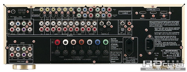

發表於 2008-7-2 22:07:11 | 顯示全部樓層
MARANTZ SR-4002 這台低價的新款 HDMI AV AMP , 不知是否有網兄使用過 ??
外觀倒是挺不錯 , 還有我最需要的 PRE OUT 的功能 , 市場價格約在 15000元 ,
但不知是否能對應 DTS-HD , TRUE HD , LPCM 5.1 .... 等次世代音效規格 !!
至於這個價位帶的 AV AMP 其視訊應該都沒有升頻 1080P 的功能吧 ??
回覆 支持 反對
