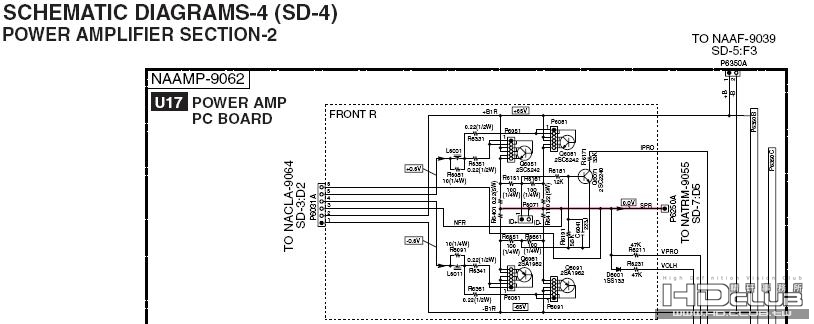

 樓主| 發表於 2008-8-16 00:57:20 | 顯示全部樓層
905 的 power amp 部份:

發表於 2009-2-6 17:51:05 | 顯示全部樓層
原帖由 yuppi 於 2008-8-16 00:57 發表
905 的 power amp 部份:
這個圖怎麼和我手上的805一模一樣?
