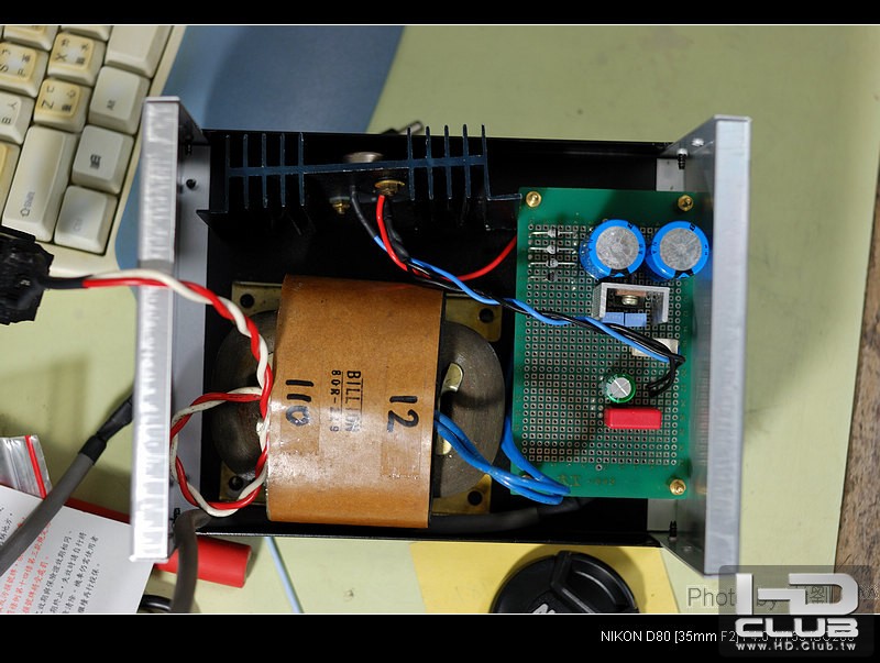

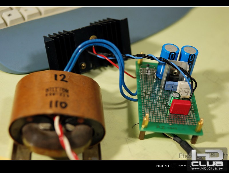

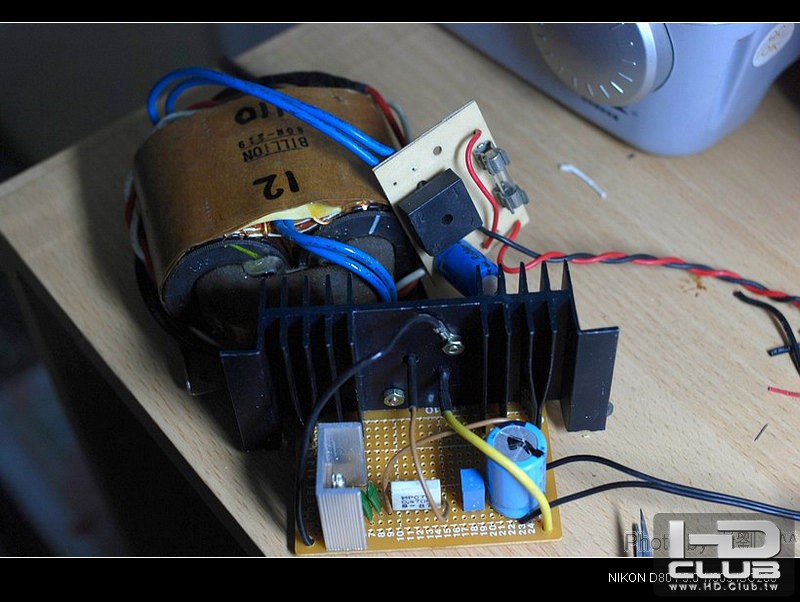

今年農曆過年時,由於放長假時間多,加上對高清播放機的影音表現有更高一層的期望,
於是著手展開線性電源供應器的製作。
小弟半路出家,對電子學只有三分熟,也不可能挑戰一些高難度製作,
所以只選用了熟悉的7812三端子穩壓IC + 2N3055作電流放大的架構。
第一張圖是過年期間製作的第一版,材料並沒有買齊 (過年期間也沒得買),
很多都是取堪用舊品頂著用先了。
效果如何呢? 恩,絕對跟原廠附的交換式電源供應器聲音天差地別!
試聽上主要以Legends of Jazz: Showcase這演唱片為主,
主要聆聽重點在人聲感情與厚度、鋼琴傳真度、電貝斯、Double bass的速度與Q度,
我只能說,在音樂性上線性電源全方位壓倒性贏原廠交換式電源。

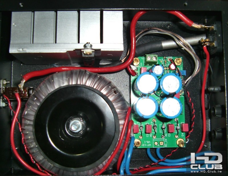

時過半年,對於原先的感動早已麻痺 (玩音響的宿命?),兩隻手又癢了起來,
於是又幫這個線性電源做個MKII升級,架構一樣,但零件換了一些中檔次的發燒品,
BC Component電容做濾波、1N5062二極體作整流、IEGO AC座、WIMA、MUSE等小電容也加進來,
另,除了變壓器本身的電線,機內/板上接線混用了KIMBER 8TC、鐵氟龍銀線,
DC輸出線則是老ARC拆機的電源線。
由於電鑽借給友人使用了,機箱尚無法開孔,只有先放入元件開聲試唱幾曲,
基本上厚度、兩端延伸比第一版更佳,可能是新零件聲音還沒開,聲音還是稍緊,
非常期待熟成後的表現。
關於這台線性電源若有其他心得,小弟再陸續分享了! 謝謝觀賞!

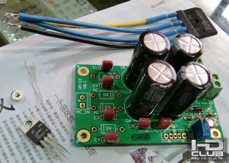

3個多月前入手大陸製高清機,嘗鮮階段很開心(應該是被畫質吸引)
看沒多久龜毛個性就發作了,開始挑剔聲音的缺點.....
搞東搞西有改善但是還不到滿意的地步|||
經o2sensor兄提點,可以diy個線性電源來玩玩效果驚人
於是上網買了線路板的套件,機箱,到洛陽街訂製變壓器...等等
材料雖準備完成,但我對電子完全不懂(只會偶而拿焊槍)如何下手?
只好求助o2sensor兄囉...
組裝完成後馬上試聽,果然判若兩機,音質大大提升
沒想到爽不到一週,追求好聲的壞毛病又犯
o2sensor兄告知可以將線路板上的電容等更換為發燒級零件!
見到曙光豈能錯過,換了再說...
經過2~3次的升級果然大躍進,聲音終於有了兩聲道的feel
看來暫時可以好好享受一陣子了!
以下為獻醜照:

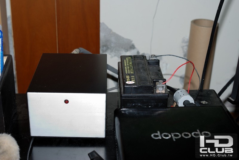

搞線性電源供應器,無非就是要讓高清機擁有純淨的電源,但是論純淨.....
誰比得上它呢?

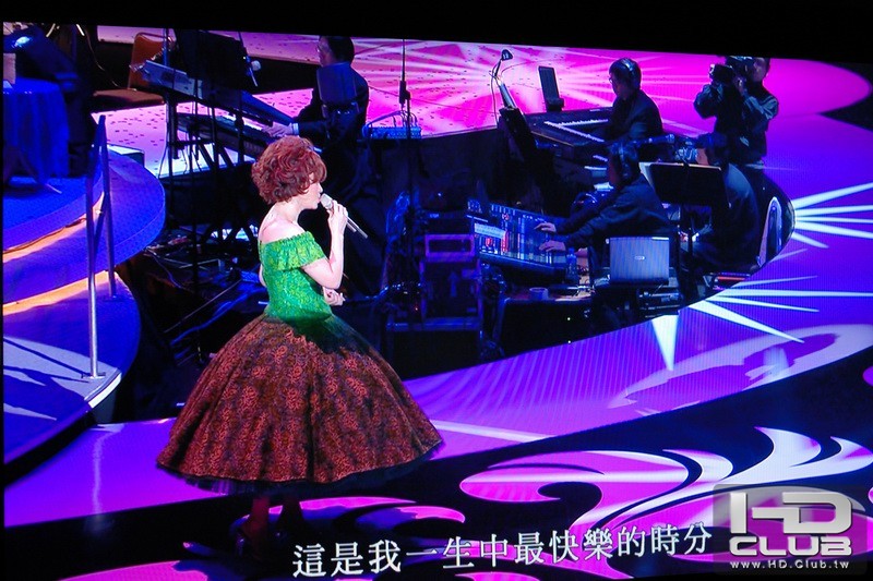

對~ 就是電瓶~ (海綿寶寶口氣)
之前朋友的摩托車報廢,車上狀況很新的電瓶當然是我代為拆下來保存... ...
電瓶剛好 = 12V,完全符合高清播放機需求,不接來玩玩實在太可惜!
簡單的接了線,裝上電瓶樁頭,趕緊來撥出蔡琴小姐的2007年演唱會。
哇咧,這音質改進的程度堪稱躍進,整個音場更寬深,人聲更浮凸、更類似純兩聲道的溫暖、真實感,
要更具體的形容,就好像從變焦鏡換上定焦鏡,音像更透、更立體了。
秉持慎重的態度,小弟反覆再換上線性電源、電瓶聆聽驗證數曲,證實不是感覺良好而已,
這樣聽下來,整個電瓶供電的聲音印象就更深刻了,有興趣的朋友建議親自在家試試電瓶供電的威力。
蔡琴小姐後來唱的這句,應該就是我家高清機今晚的心情了...
謝謝收看~
● 補充說明一下,高清機影片播放期間耗電約800mA (比我想像小很多),若電瓶充飽電,
   以這種電流消耗,看完一整齣電影都沒什麼問題,不用擔心播放中電力耗盡。
   只是看完幾齣電影,電瓶耗弱後,還要再充電比較傷腦筋一點點....
回覆 支持 反對

在連接電瓶看片時,量了一下工作電壓,似乎在12.3~12.5V之間飄動得很厲害,
無法像電源供應器的穩穩釘住,但是電瓶供電聲音就是那麼讓我難以自拔!
