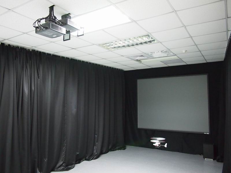

    小弟目前在學術單位從事VR相關研究,研究室有建置了一個雙投影機偏光立體系統,
因為跟一般家用的取向不同(教學用途所以需要大量的眼鏡)
所以選擇了眼鏡相對超級便宜的偏光系統。
整個環境,還有我的小飛機
整個環境,還有我的小飛機
整個環境,還有我的小飛機

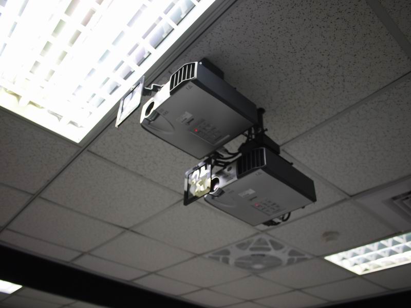

用兩台投影機加上偏光片
用兩台投影機加上偏光片
用兩台投影機加上偏光片

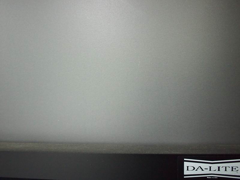

傳說中很貴的金屬布幕
傳說中很貴的金屬布幕
傳說中很貴的金屬布幕

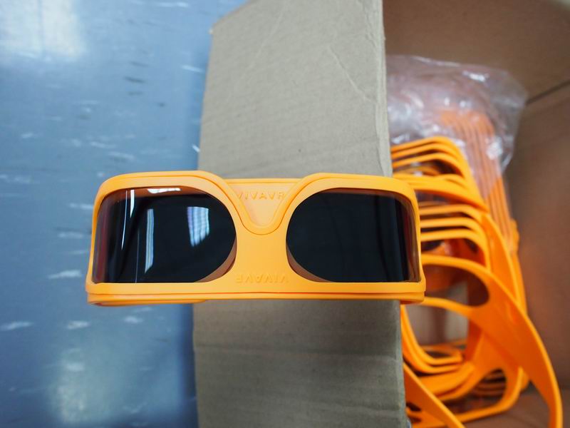

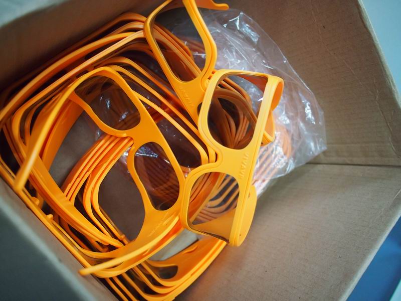

便宜的偏光眼鏡
便宜的偏光眼鏡
便宜的偏光眼鏡
兩副眼鏡正反相疊,就變墨鏡了!
兩副眼鏡正反相疊,就變墨鏡了!
兩副眼鏡正反相疊,就變墨鏡了!

 樓主| 發表於 2013-3-20 10:29:19 | 顯示全部樓層
s8511132 發表於 2013-3-19 11:45
請問版大~
投影機前面的那片偏光鏡片要到那購買?
還有"銀"幕的價位大概是多少?
您好:
    學校環境中,現在已經有很多別的方案可以參考,可以多爬文瞭解!!
偏光片的部分,主要看你要搭配的眼鏡,可以用線偏或是環偏!
再者,金屬銀幕的部分是最貴的部分。如果需要大尺寸的話,請考慮其他方案!
回覆 支持 反對
