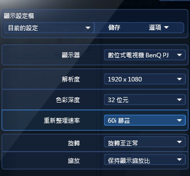

我跟你一樣~稍微研究一下之後
你只要把 W1070 頻率改 60i   就可以撥放 左右畫面的3D
用你所常用的撥放程式 例如potplay 或 kmplayer  直接撥出左右畫面的格式 (影片畫面撥放就是直接左右兩畫面,千萬不要點
撥放軟體上 "3D功能" 轉成 3D合起來的畫面 來撥放)
這時拿出白色遙控器 按"3D Setting"  選擇 左右畫面
W1070 就會自動轉成3D畫面

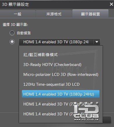

但在3D顯示器的設定那邊 需更改
powerdvd 12 自己會自動更改頻率  , 關閉後自行會切回

 樓主| 發表於 2013-1-15 20:37:28 | 顯示全部樓層
本文章最後由 vcmonkey 於 2013-1-15 20:37 編輯
cwt1015 發表於 2013-1-15 03:09
我跟你一樣~稍微研究一下之後
請問這個設定是在哪邊調整?
我找不到調整的地方...

你裝的 是AMD Catalyst 12.10
有兩種方法可以改
直到到AMD Catalyst 控制台裡  更改解析度的選項中 找找
另一個是作業系統本身也有 (版本不同會有差異)
一樣到控制台>顯示
會有更改解析度的畫面
找看看有沒有 "進階" 的字樣  點選後
裡面也可以改
