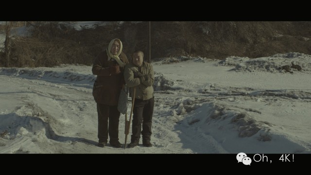

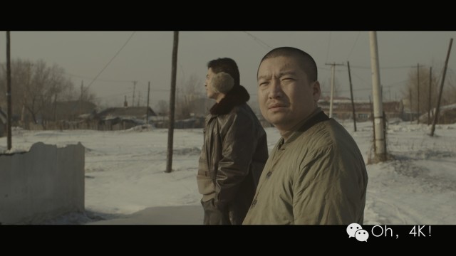

以Davinci Resolve為例,調色的節點是有順序和不同的任務的。我們的節點主要是4個步驟,分別是:負片NEGATIVE LUT節點,調整節點(控制基礎色彩方向和影調),正片PRINT LUT節點,最終修正節點。
(調色完成效果)

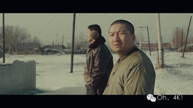

(調色前)
節點組結構,對於最大程度的精簡調整,以保證高畫質是非常重要的,也往往被人忽視。其中,容易出問題的部分主要在負片LUT和第二個調整節點上。負片LUT是對於攝影機的硬性考驗,因為在數位中間片的流程中正片LUT對應的源頭是CINEON,而負片LUT的作用就是把數位攝影的的LOG影像完整的轉化為CINEON,所以簡單地說,攝影機越高級,轉換到CINEON得壓力就越小。所以對於C100這個設備的類比膠片感的任務就變得很艱巨,要非常小心。雖然市面上有一些成套的LUT包,但是他們在負片LUT層面處理的都比較不嚴肅,對畫面有較大的損傷。我們將在以後的文章中集合幾個電影案例給大家集中講這塊的內容。

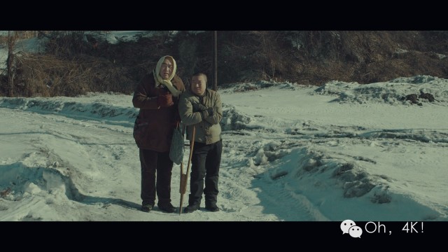

(調色完成效果)

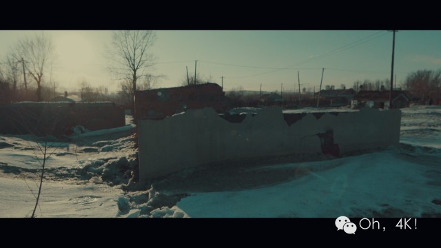

(調色前)

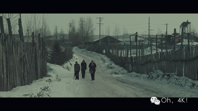

現在都說攝影要為敘事服務,不能成為炫技。調色更是這樣,要為氛圍服務,如果說敘事是一個看得見摸得著的東西,色彩,亮度,層次的控制在電影中對於某種氛圍的渲染則是在潛移默化中植入觀眾內心的。而這種東西會配合敘事一起在90分鐘之內發酵。
《錘子鐮刀都休息》是一個有強烈東北地域特色荒誕不經喜感十足的黑色文藝片,不同于常見的東北二人轉式的喧鬧和滑稽,耿軍以相當節制的手法展現出了一種更有韻味的東北幽默,光從影片的配樂來看,基本就可以得出結果,這是一部很難貼上標籤的作品。(影片大量採用了古典室內樂,紅色革命歌曲,乃至基督教會詩歌等常人很難聯繫到一起的表現方式)

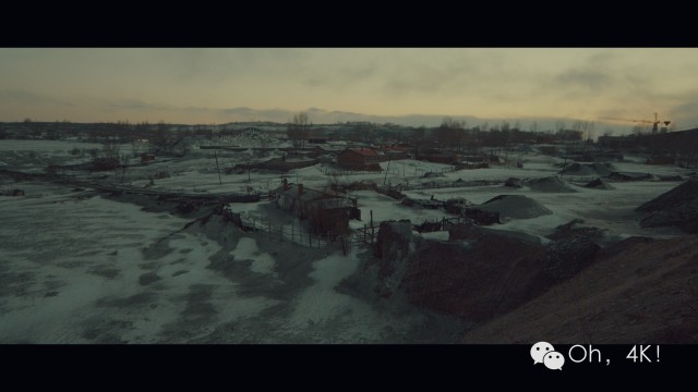

起初,和導演攝影師工作過程中,我們選擇了低色彩濃度的方向,來表現東北冬天的蕭瑟和影片蒼涼的氣氛,層次上力求最大程度的保留原底的中暗部細節。這個思路對於影片本身是沒問題的,也是一種比較直接的演繹,不過調色師似乎又不甘心止步於此,前面說過,《錘子》不是一部可以通過貼標籤來描述的作品,雖然喜感十足,卻又讓人不時產生一種悲涼的情緒,內容上看似十足草根,表達上卻又有種陽春白雪的孤傲氣質。調色師隱隱感覺現在的解決方案過於寫實,餘韻不足,尋求更理想解決方案的過程,是調色師腦海中不斷檢索色彩積累,同時動手不斷嘗試又不斷推翻的過程,從最後的結果來看,調色師有意的將亮部層次拉平了一些,比原來加強了一點陰鬱的感覺,色彩上施加了大約20%左右的orange/teal感覺,比如雪地中暗部的色彩會有些湖藍傾向。
(調色完成效果)
(調色前)
通過這個步驟,讓畫面的色彩和現實中的質地稍稍拉開一點距離,最後在偏青的暗部調色師又微微糅合了一點品紅的傾向,雖然只是相當微妙的調整,但很有點睛的意味,讓畫面在樸素中又透出了一絲文藝高冷的情調。雖說這些色彩的小心思不一定能被觀眾完全領會到,但對於我們,每一支作品我們都會盡力保留最大程度的敬畏和誠意。
