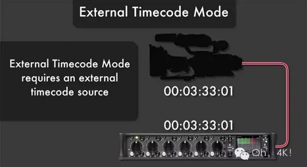

不同的TC模式應用的場景是不同的。比如FreeRun模式,就算裝置是在備用或錄製模式,還是會一直輸出時間碼信號,反之,RecordRun Timecode模式只有在裝置錄製的時候,輸出執行時間碼數值。
External Timecode模式要求有一個外部時間編碼源。這個模式可以用於避開低品質的內部編碼電路,用由高精度的間碼裝置生產的時間碼信號代替。
External TC Auto Rec模式中,從主設備到子設備,時間碼信號能自動控制開始或停止錄製。後一種模式廣泛應用於在授權的RecRun TC裝置上遠端操作記錄儀。利用Genlock或給所有的裝置發一個參考視訊訊號,是一個習慣性的做法,一般所有的裝置都能同步準確運行。
