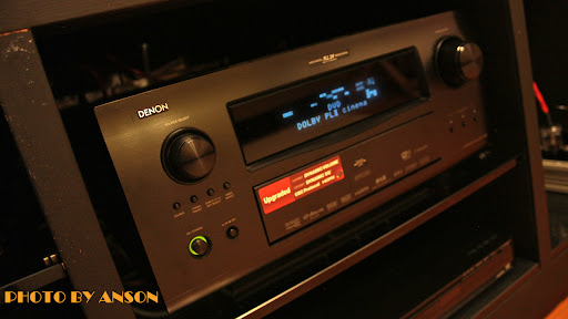

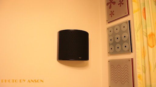

接著我們食過飯後就立即到了該出事單位,經過我細看後,器材果然不錯,AV AMP方面當然用了一部睇戲效果一流的黑魂版DENON 4308,而BLU-RAY機也是早前大熱的PIONEER 05FD,再看看TV方面當然是PIONEER 500A啦(唔係的話我去做咩^^"),而喇叭就是傑士Klipsch的新款推出的Icon W的前/中/後置,只可惜SUBWOOFER只是從前用落的一隻8吋的SUB仔,在百多尺的視聽環境內,明顯8吋的SUB仔是不夠用,當然實情如何也需要 試一試才知道。

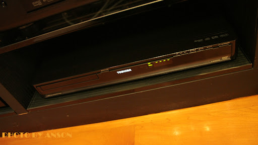

我們先用HP兄帶來的DVD 天剎撞正怪怪獸,而播放機用了Toshiba XD-E500的DVD機,初試一下其DVD的效果同整體器材未調整前的感覺如何,我們選看了好幾段後,我和HP兄的感覺也認為SUBWOOFER的表現 很不如人意,感覺低頻不見了,而後置的聲音過大而且搶聲了一點,音場怪怪的比較混亂,而500A的DVD播放效果就感覺良好。

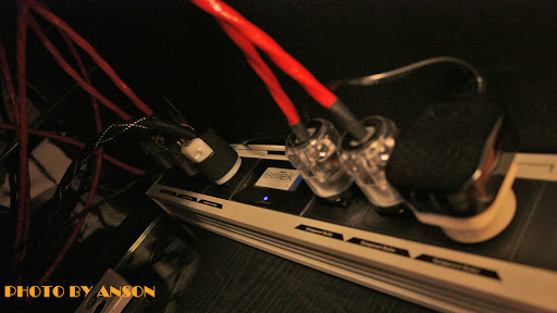

接著HP兄看看一下SUBWOOFER的接線和設定是否出了問題,但是最後還想再看看一下Blu-ray的表現如何後才開始處理它,我們用了 KINKONG的BD在PIONEER的05FD上播放,而這時留意一下相關的HDMI線材所有也是用了TTL的出品的,而電源方面也絕不馬夫的用了 IsoTek的美式拖板。而我們選了KINKONG的速龍追逐一段,但明顯感覺後置太過大聲了,中置的人聲太過細,低頻量少,所以看來需要把器材再 setup一下才可真正發揮其水準吧,不然只是浪費了Icon W的喇叭>o<

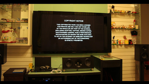

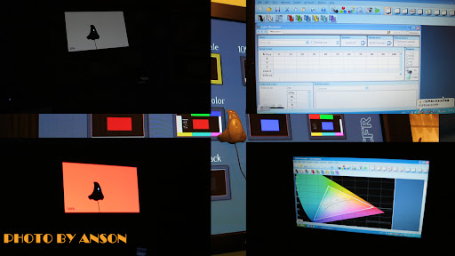

而首先我開始幫屋主的500A進行一次校正,其實剛才所看影像還很好,只是色彩比較搶了一點,但當然在工具的幫助下,所有肉眼分別不到的問題也可以測出 來,我接好了NETBOOK和SPYDER工具後,我先測一次原本的數值來看看,結果原來色域過大而且比標準光了很多,GAMMA的也比較低了一點,由其 在綠色方面明顯比較突出,所以必須調整一下吧了。
我先把500A設定返回電影MODE,再套用自己的TV設定落其中後,再進行色溫微調同色域的校正,經過不斷不斷的重複重複微調後,真是有點心力交碎,原 因是很難在把綠色色域收細的同時下也可以保持一流的色溫表現,最後經過一個多小時後,終於成功得到不錯的數值,我也可以休息一下了^^"

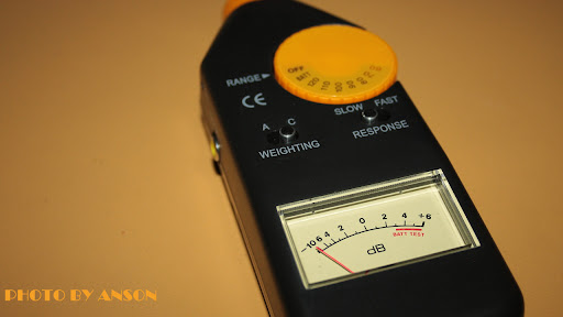

而這時候當然是HP兄的表現時間,HP兄拿出了自己占所用開的音壓計,把4308 AMP的音場才一次SETUP,正確的測出各聲道75db,而SUBWOOFER方面也把它改成75db的水平,但原來之前SUBWOOFER是過份細音 量的,而且在4308內的其他設定也是亂七八糟,動態EQ的開動令音質不自然,而且比較尖、喇叭的距離也不正確、其他的設定也設定錯誤,經HP兄的細心整 頓後,音場的效果已經處理好了,也把4308其他的設定上小問題改正好(原來4308是有很多的功能,看得我暈暈*O*)。

而傑士Klipsch的新款推出的Icon W,我當日所聽感覺也不錯,但高音就比較刺耳一點,而中頻也有一點比較硬的感覺,但整體性能比很好,外形也很吸引人。

發表於 2009-11-28 11:55:07 | 顯示全部樓層
兄台協助朋友建構的環繞AV系統,整套都是以黑色系為主!
感覺很有精緻度!有質感!不知道中低音為哪一種牌子/型號!
顯示器看起來尺寸也很大,不知道幾吋?

發表於 2010-3-28 15:45:07 | 顯示全部樓層
果然新的就是不同..請問電視是幾吋的...
感覺好大喔

發表於 2010-3-28 18:38:46 | 顯示全部樓層
PIONEER 500A原來是它哦...
不過這樣看照片的尺吋超過50吋哦...
真帥...500A看BD真的非常棒...
顏色不錯哦...不過有點小貴...

發表於 2010-3-29 09:06:03 | 顯示全部樓層
觀影距離不知多遠...感覺電視好像放高了點。

發表於 2010-3-29 21:53:23 | 顯示全部樓層
感覺好像中置沒有在正中間 ?
是我眼花 還是............真的偏了一點 ?

發表於 2010-4-16 20:02:09 | 顯示全部樓層
電視是否掛的有點高
從兩旁的喇叭高度當基準,小弟覺得電視是否掛的有點高,這樣可能會影響觀賞視覺喔!

發表於 2010-4-25 04:47:32 | 顯示全部樓層
前面吸音不夠
如果能將吸音、擴散、 反射,確實考慮好,效果一定令人羨慕。
