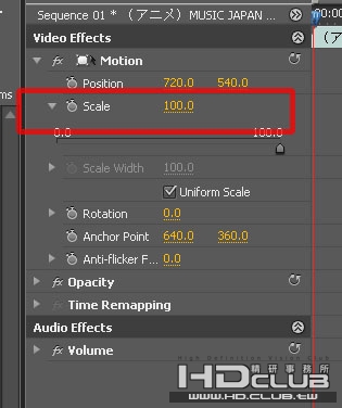

不知道哪位好心的大大可以幫我解惑
或是拯救的辦法
真的不知道哪裡出了問題
預設值都一樣
剪完影片要export的時候就發這種事情
真的輸出影片後
也就真的這樣的大小
我再用一次一樣的預設值
一樣的素材
卻是正常的
到底為什麼會這樣啊
拜拖~
這還蠻急的~
我是用premiere cs4 剪的
自學沒多久…
發表於 2010-3-28 23:46:30 | 顯示全部樓層
你的 source 是 704 x 480
沒必要輸出成 PAL 的 1440 x 1080 吧...
解法有兩種
1. 在影片軌上按滑鼠右鍵, 選...
2. 自行手動調整 scale 大小
如果您一定要在 NTSC 電視上使用 PAL 格式, 記得把 Frame Blend 打開.
[ 本帖最後由 KOBSS 於 2010-3-28 23:57 編輯 ]

 樓主| 發表於 2010-3-30 00:06:56 | 顯示全部樓層
謝謝KOBSS大大替我解惑
但我還是有些問題
我用了大大的第二個方法
畫面是恢復了
但就只有那片段的的畫面恢復而已
其於的畫面還是要一個一個慢慢調 =''=
至於第一個方法
我的右鍵按出來的東西跟大大不太一樣說
不曉得怎麼會這樣…
那個還有什麼辦法可以解決嗎?
如果有的話
真的太感謝了!!!!  = v =
[ 本帖最後由 babogooyache 於 2010-3-30 00:27 編輯 ]

發表於 2010-3-30 09:12:33 | 顯示全部樓層
你按滑鼠右鍵出來的東西不一樣, 是因為你點錯地方了
可以一次圈選你要調整的 Track 內容, 然後再做 scale.
或是另存 project 之後再另起爐灶.
不過, 您似乎沒抓到重點... "704 x 480 的 source 為何要輸出 1440 x 1080" ??
所以其他的高手們都不太想回答您的問題...
回覆 支持 反對
 樓主| 發表於 2010-3-30 10:55:16 | 顯示全部樓層
謝謝KOBSS
影片已經恢復了
至於704 x 480 的 source 為何要輸出 1440 x 1080...
應該是我自己一開始沒搞清楚在sequencs presets 設錯了...
(這好像是很嚴重的錯誤...)
下次不會再犯了!!!!!
還是很謝謝KOBSS不計較回答我的問題
謝謝
