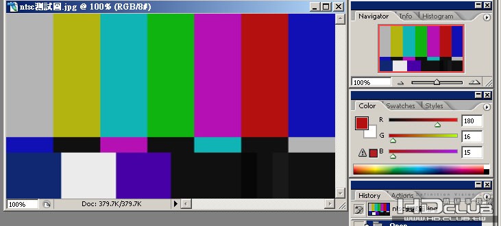

大概可以呼應之前在另一篇,photoshop裡,要把圖片轉成電視看的顏色,有些網友的疑問

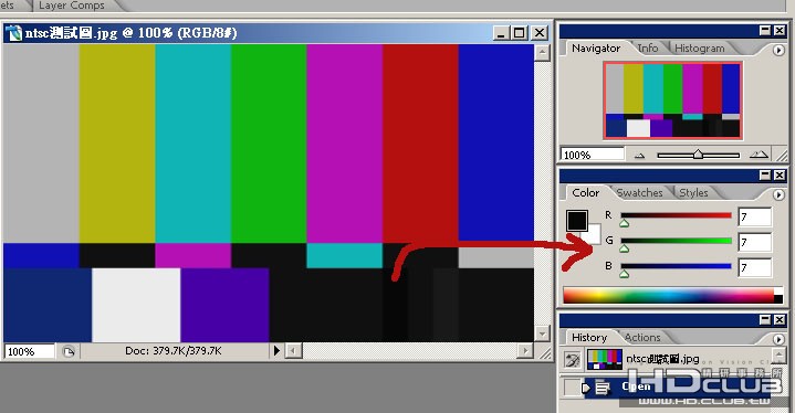

1.
這個圖是NTSC的測試圖,相信很多人都有見過,以前當攝助時,師父都會調整監視器的對比,先變成黑白模式,調反差完後,才會使用,很遺憾的,這個部份一直都是師父在調,有點忘了他怎麼調,不過,後來看電腦螢幕的調校有點類似,最主要的是紅色的下面有個黑的橫條,下面還有三個直的灰階,要調到這三個都看得到,所以如果你的螢幕看不到的話,可能...
廢話了一堆,這個圖主要的是表示上面那一排的標準色域,及其對應的位置
最大的圈圈是亮度100表示白色,最裡面0,表示黑色

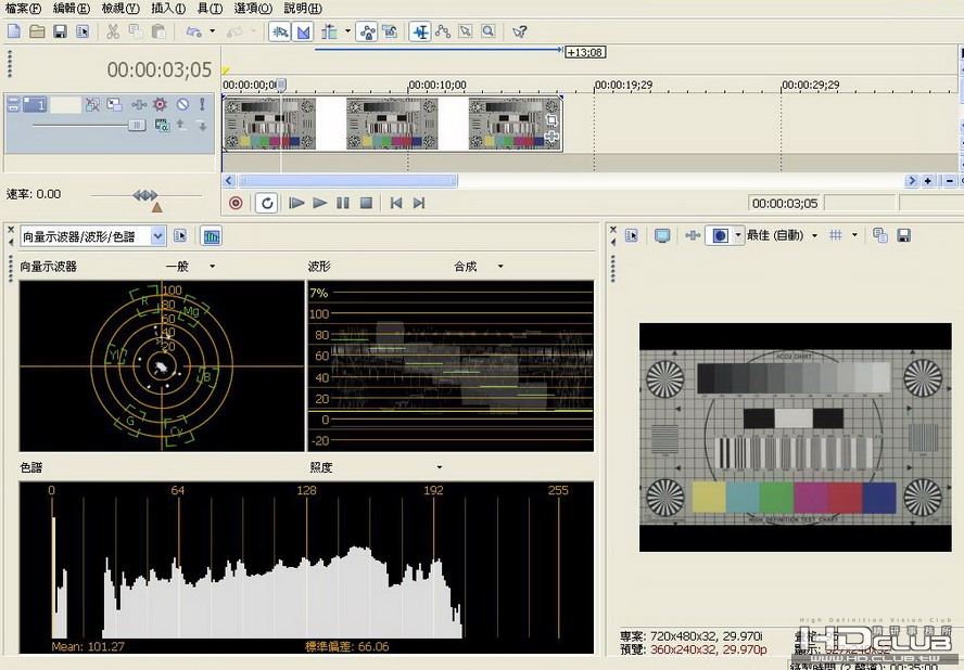

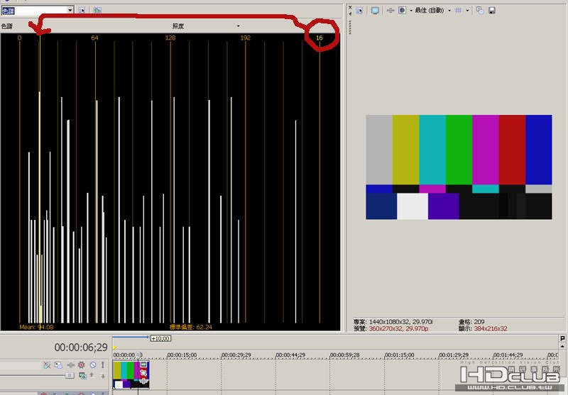

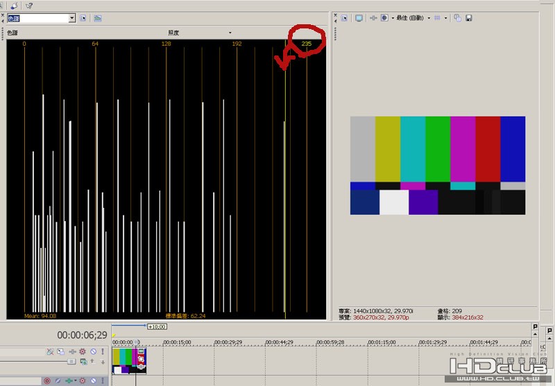

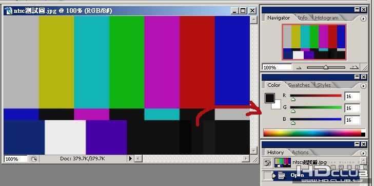

2.
這兩張圖,紅圈圈的位置,16-235是電視的播出標準範圍,超出這個白或黑,大概都無法正確的顯示顏色

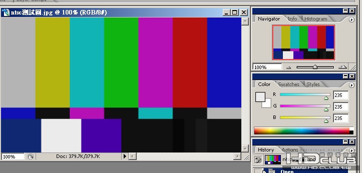

3.

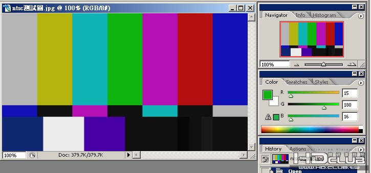

來看看用photoshop取色器選取顏色
白是rgb都是235

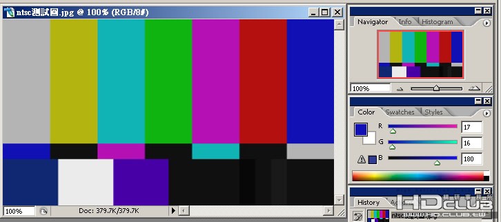

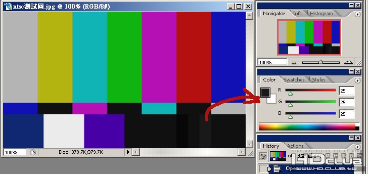

至於紅色下方的三小條灰階呢,分別是25,16,7

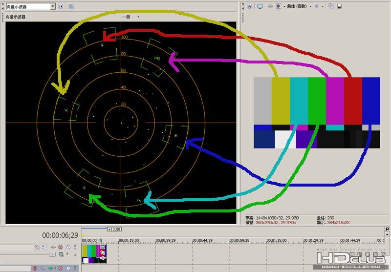

 樓主| 發表於 2008-2-21 08:40:23 | 顯示全部樓層
jasonxp大
您還真會裝傻
我們倆自問自答嗎
上面是視波器,可以在vegas中打開來看
在"檢視"下有"示波器",也可以按Ctrl+Alt=2

發表於 2011-9-11 20:01:19 | 顯示全部樓層
可以看你的顏色有沒有跑掉
不過很多人在剪接的時候都是靠肉眼在處理顏色
開示波器可以調的更準更精確
