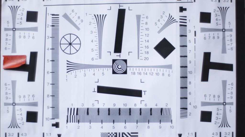

或許操作上的問題大家能接受,那光學的部分呢?以我實際的使用的經驗就拿一套ZF和30歲的surper speed T1.3 MKII相比,雖然ZF在F2.8之後解像力是勝過SP,但ZF每顆調性不一致,最大光圈的狀態落差很大,有ZF50 1.4的人可以試試F1.4時和F2.8差多少。SP的表現就很一致,只有在最大光圈F1.2時稍微變柔,拍片最怕鏡頭差異大,廣角特寫接起來就看的出來,而照相就不會考慮這問題。
以下放兩張我之前測試的圖,要知道它們兩年代可是相差很久
ZEISS super speed T 1.3 MKIII @ T1.3/ F1.2
NIKON ZF 50MMF1.4 @ F1.4
而Compact Primes我之前就罵過了,用ZF的鏡片假裝是電影鏡頭,還聰明的的砍掉很糟的F1.4直接從F2開始,ZEISS搞這招時再讓我很失望,枉負它的MP UP在電影鏡頭裡的品質和地位。

發表於 2010-11-30 17:36:42 | 顯示全部樓層
感謝allstar前輩的分享~
光看鏡頭光圈全開的測試圖優劣就一覽無遺..
而且ZF鏡光圈還差0.1級~ SP鏡頭真是優秀!!
