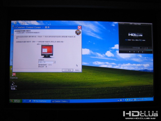

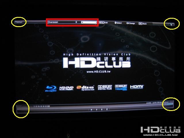

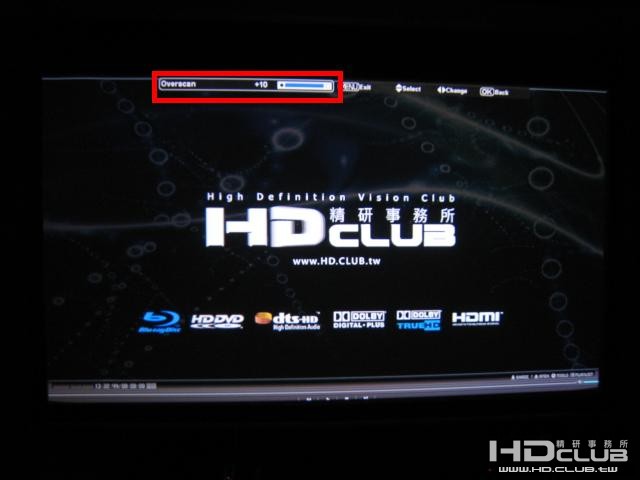

經過再次確認, 1280x720是z5的最佳解析度沒錯, 但為何之前會有四周畫面被切掉的結果呢? 原因找出來了
z5有個overscan的功能, 不知為何被設在10 (可能是之前不小心)
調整到0後, 一切畫面回復正常...真感動...就是要這種完美的感覺......感謝各位...
顯卡正常抓到sanyo z5, 解析度選1280x720

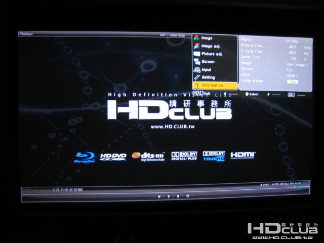

再次確認z5目前的設定資訊
