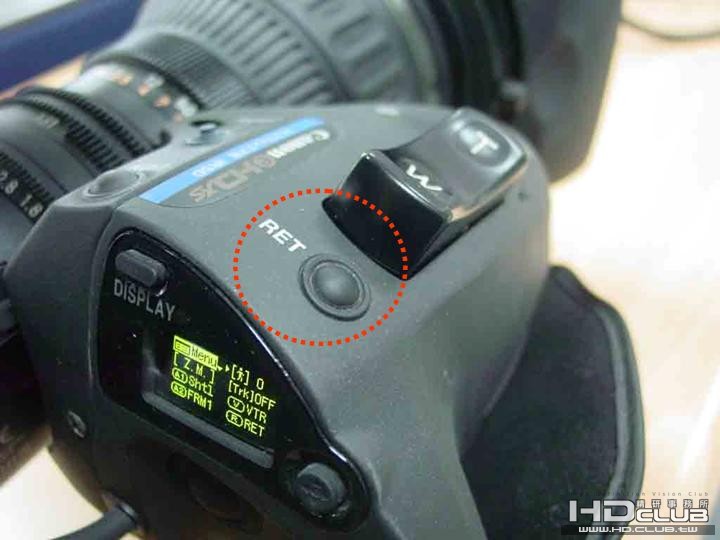

在專業的鏡頭上,通常會有一個RET的按鍵。就在zoom bar的後面。
大多數的人都只知道這是一個Return的功能按鍵,主要是應用於棚內系統時,可由導播機回送一個畫面訊號作為切換監看使用。
但在單機(ENG)使用時,卻不知道它另有其它功能。
以下先介紹兩個功能讓各位試試:

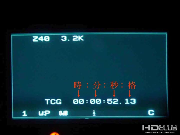

1、時間碼(TC)連續功能
通常攝影師在拍攝幾段畫面後,都會回看之前拍攝的畫面狀況,若發現中途有沒拍好需要重新拍攝,而且是要從中間覆蓋,通常是直接找到點後就按錄影鍵直接記錄。但這通常是畫面會接續,但是時間碼就斷掉了。後果就在後製剪輯就比較麻煩,因為時間碼不連續了。
   這時就可以利用RET這個按鍵。當你找到要插入的點時,按一下RET鍵,攝影機會自動倒退三秒,再重新Play到你剛才停下來的點。這個動作是攝影機在重新捕捉時間碼。等攝影機回到你之前停下來的點後,你就可以繼續錄影了。這時時間碼便會和之前的連貫了。

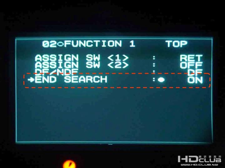

2、終點搜尋功能
如同前述,攝影師拍了幾段畫面後,也是倒帶回看之前拍攝的畫面,檢視畫面之後欲回到畫面的終點繼續拍攝。
使用方式:先進menu,找到END Search功能並設定為ON的狀態。以HDW-730Smenu為例,在選單第二頁最下面的位置。
這時你就可以儘可能的倒帶回看,只要按一下RET鍵,攝影機就會自動幫你找到你先前拍攝的最終點位置。
這功能有個限制,就是不能將錄影帶取出。一但你換了錄影帶,或抽出錄影帶,這個記憶功能就會重置,除非你又重新拍攝一段新畫面,它才會再記憶新的終點位置。
另外,時間碼連續功能和終點搜尋功能不能並行存在,只能擇一使用。

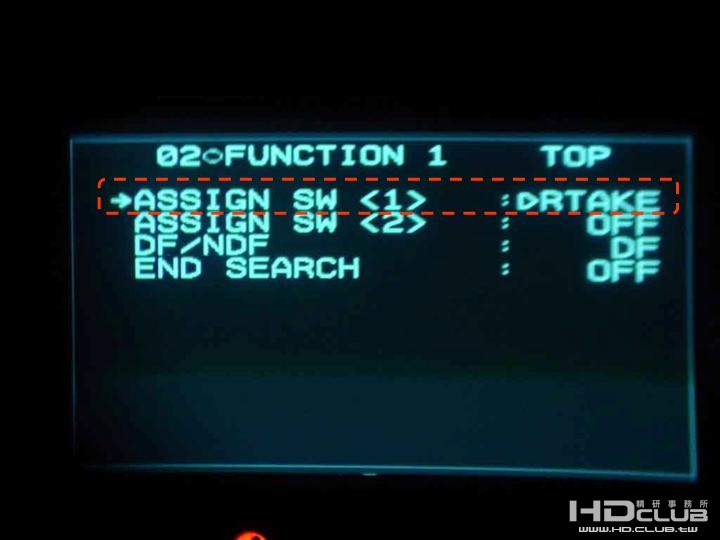

如果會了以上兩個功能, 那就再進階一個功能.
Re-Take功能:
這功能的目的是可以回到上一個cut的位置.

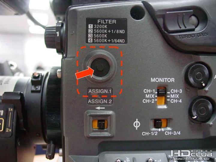

首先仍要進入menu, 指定Assign SW <1> 作為RETAKE的功能.
這時如果你拍了二個或更多以上的片段, 發現上一個CUT沒拍好,
想要重新回到上一個CUT重頭來過.
你就按住ASSIGN 1不放, 再按RET鍵.
攝影機就會自動倒帶到上一個CUT點.
試試吧..很好玩的.
但它也是有限制.
只能回到上一個卡點(cut), 不能回到上上一個卡點(cut)或上上上上....個卡點.
另一個限制. 卡點與卡點之間的秒數, 因為pre roll的關係, 所以畫面不能少於3秒,  否則回不去.

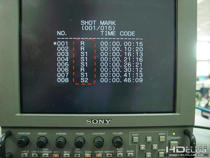

其實帶子裏面有幾個cut根本就不是黑箱子.
透過一個小技巧就可看得到
如下圖所示:
R = Start Rec的起點, 也等於是前一個cut的終點的意思.
S1 = shot mark 1, 可以在拍攝錄影時, 隨意加上一個good shot 點.
S2 = shot mark 2, 功能同上. 可在拍攝錄影時, 再隨意加上另一個good shot點.
