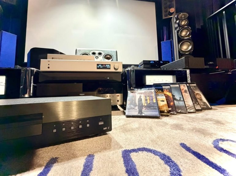

二年前,Magnetar推出了 UDP800 及旗艦UDP900,讓我們看到了曙光,原來市場上還是有用心的廠商願意為實體藍光片扎扎實實地推出新機器。今天丹爸要開箱評測的主角是UDP800的進化版—— UDP800 MK2,總代理加量不加價,定價維持新台幣 79,500 元。相信這個價格帶對於那些想要在影音品質上「攻頂」的中高階玩家來說,是一個甜蜜點。Magnetar原廠及總代理強調「加量不加價」,但要物有所值,我們最關心的問題是:「MK2 到底改了什麼?值得花這筆錢嗎?」 還有,有一說一,「跟 我手上的Panasonic UB9000、OPPO 205 比起來如何?」 感謝總代理慷慨借測,我們就來看看UDP800 MK2裡面究竟灌進什麼魔鬼細節!

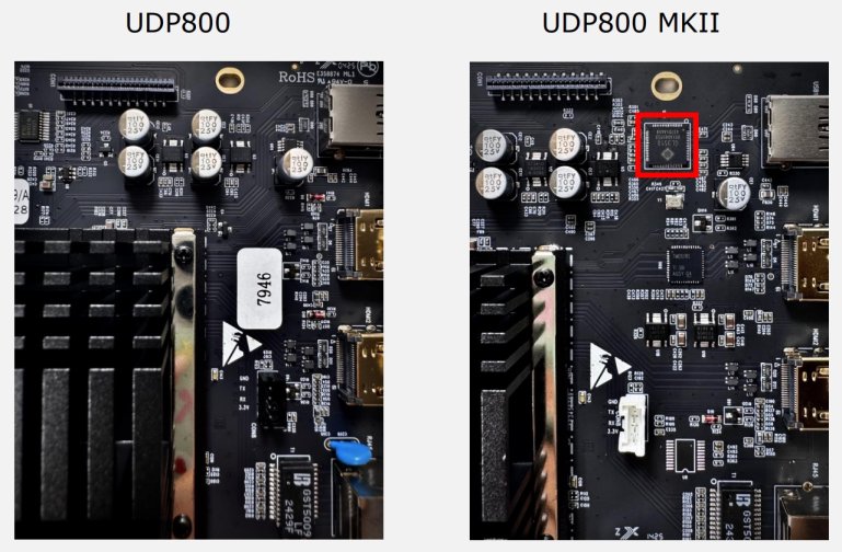

很多人以為 MK2 只是改個型號,但這次 Magnetar 在用料上,是企圖針對耳朵挑剔的發燒友,進行了絕對有感的升級:

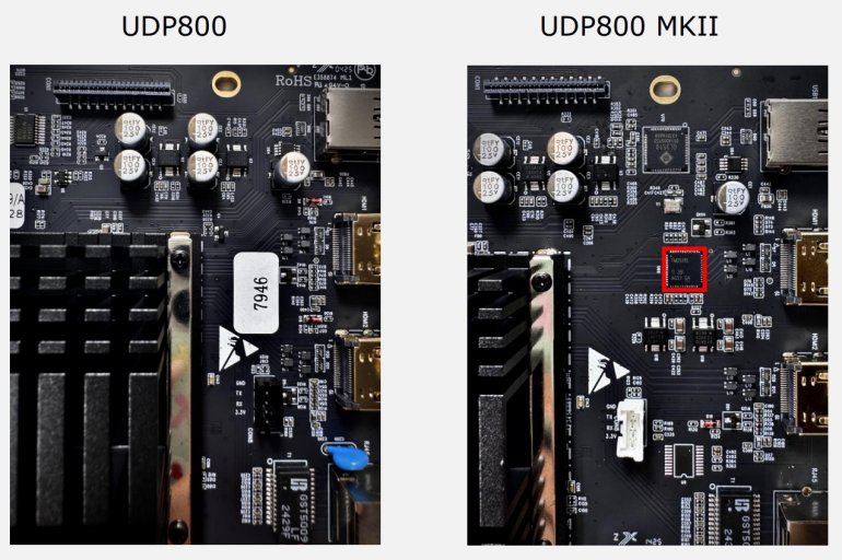

1. 「發燒線」思維導入機內:JST 與 Amphenol 的加入
這次 MK2 最讓我驚訝的細節,是它連機內的 PCB 連接器都全數換成了 JST 和 Amphenol 這些工業級大廠的製品,而且內部導線全面升級為高純度無氧銅。我們常常花幾萬塊買名牌訊號線接在機器外面,卻忽略了機器內部的傳輸往往是用廉價的排線。一般廉價的排線端子,接觸電阻大、咬合力差且容易氧化,訊號走到這裡就像「高速公路突然縮減車道」,會造成微弱訊號的損失(Loss)甚至引入雜訊。
Amphenol 和 JST 的端子是工業與醫療等級的標準,它們提供極高的接觸緊密度與導電性。這就像是把機內的「神經系統」打通了,目的是減少訊號在機內傳輸的損耗。在聽感上,這種低阻抗的傳輸路徑會帶來更穩定的音像聚焦(Focus)與更黑的背景,因為微小的訊號細節沒有被接觸點的阻抗給「吃掉」。再配合UDP800 MKII訂製的 60W 高功率低噪音變壓器,雙級輸入濾波設計,使用日本 Rubycon電解電容與獨立金屬屏蔽,為整機提供穩定潔淨的電源。既然機內雜訊與干擾被大幅降低,而聲音和畫面將可望更為純淨、動態更豐富。

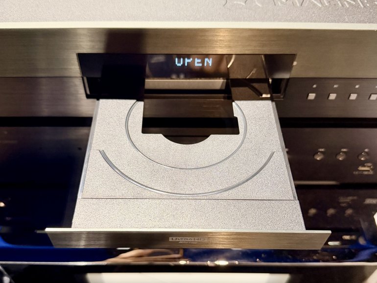

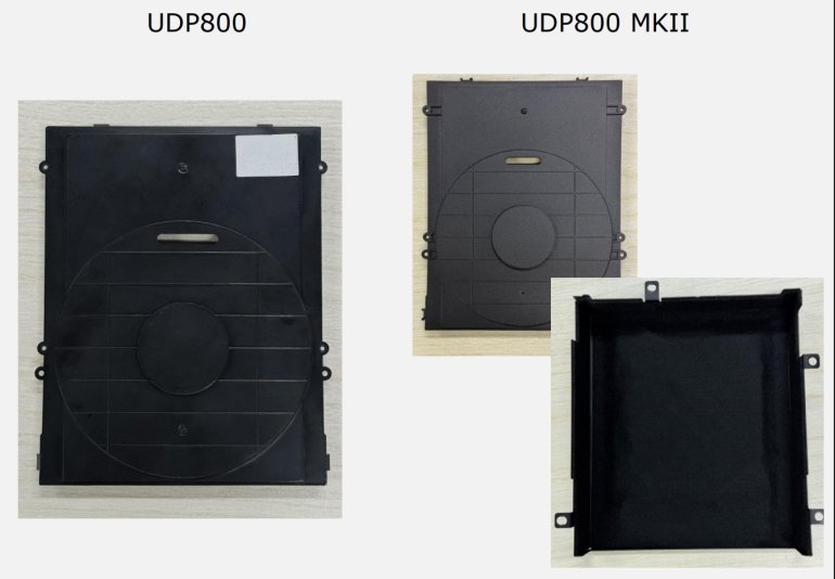

2. 寧靜度的極致:吸音棉與噴漆處理的光碟機
光碟機讀取 4K 碟片時,轉速最高可達數千轉,產生的物理震動與風切聲是音質殺手。MK2 特別在光碟機結構上增加了吸音棉並進行特殊的噴漆處理。這層噴漆不僅僅是為了好看,它增加了機殼金屬表面的阻尼係數(Damping Factor),改變了金屬的諧振頻率,避免機殼跟著光碟旋轉產生共振(Resonance)。而吸音棉則是用來吸收高頻的風切聲與機械運轉噪聲。實際測試讀碟時的轉動噪音,確實在夜深人靜時更不可聞。當用實體光碟去觀看《噤界》這種極度安靜的電影,或是聆聽大動態古典樂的弱音片段(Micro-dynamics)時,少了那點惱人的「嗡嗡聲」,沉浸感是完全不同的。

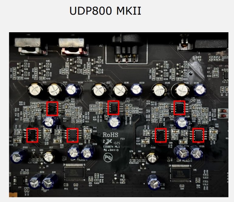

3. 類比輸出的靈魂換血:7 顆 OPA1602
這一次,MK2 原廠將原本負責類比訊號放大、濾波的運算放大器(Op-Amp),一口氣全部「取代」為 7 顆 TI 的 OPA1602!
  • 為什麼要換 OPA1602? OPA1602 具備極低的底噪和超高的精度。它就像是一個「超級放大鏡」,接在 PCM1795 DAC 之後,負責把 DAC 解碼出來的微弱訊號,乾淨、有力地推送到你的擴大機。
  • 聽感上的化學反應: DAC晶片PCM1795決定了UDP800 MK2類比輸出的聲音特質。Burr-Brown 特有的溫潤與厚度是老發燒友的最愛。PCM1795 是一顆很有個性的晶片。它不像現代ESS 晶片追求極致的數據解析,它多了一份「厚度」。在播放多聲道 SACD 時,主聲道的弦樂有摩擦感、人聲有胸腔的共鳴,這種暖色調的底蘊,能讓聽者在長途聆聽中感到放鬆,而非數位疲勞。。但如果後端的運放不夠好,聲音會顯得糊。搭配了 7 顆 OPA1602 之後,MK2 的聲音在保有 Burr-Brown 的暖色調底蘊下,線條感變得異常清晰,解析力大幅提升
4. HDMI 的時基誤差革命:TMDS Retiming 時基重購
最近在劇院玩家之間,在系統上「時鐘」的使用越來越被重視。「時鐘」(Clock,或稱 Word Clock)是數位訊號處理的「心跳」與「指揮家」。簡單說,它的核心用途是確保數位資料(0 與 1)在轉換為類比聲音(我們聽到的聲音)時,每一個取樣點都能在精確無比的時間點上發生,也就是能降低「時基誤差」(Jitter),這是時鐘最重要的功能。我們知道數位音訊是由無數個「取樣點」組成的(例如 CD 格式每秒有 44,100 個點)。如果負責指揮這些點何時播放的時鐘不準確,就會產生「時基誤差」(Jitter)。Jitter 會導致還原出來的類比波形失真。聽感上會造成高頻刺耳、毛躁,低頻模糊散漫,以及背景不夠安靜(不夠黑)。而高品質的時鐘能提供極度穩定的震盪頻率,大幅降低 Jitter,使聲音聽起來更滑順、自然,更接近類比味
UDP800 MK2 在主機板的 HDMI 音訊埠增加了 TMDS Retiming(時基重構)功能。簡單說,就是把 HDMI 訊號裡的「時基誤差(Jitter)」洗乾淨再送給你的環繞擴大機,讓聲音聽起來更滑順、定位更精準。對於追求影音品質更上一層樓的玩家,這個改變肯定有感!

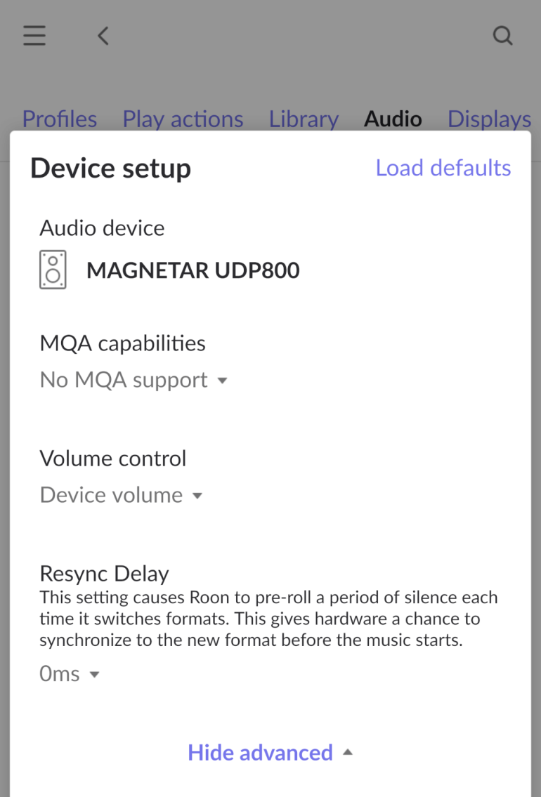

6. 數位串流最後一塊拼圖:Roon Ready 認證!
最後,隨著 Magnetar UDP800 MK2 正式取得 Roon Ready 認證,正式跨入「影」「音」皆「發燒」通吃的境界,這台影音通吃的播放機正式完成了「軟硬體最強聯姻」!相信身為高階影音玩家,你一定收藏了大量的 NAS 珍貴資源,除了影像,我們也可以找到大量的SACD (DSD) 檔案。過去想要播放SACD卻不得其門而入,片子要買都買不到,現在只要能蒐集到這些檔案,UDP800 MK2就能串連 NAS 內的多聲道 SACD (DSD) 檔案,並利用機內那 7 顆 OPA1602 運放與 PCM1795 DAC 進行硬體解碼。這對於擁有大量音樂檔案的玩家來說,是一大福音。

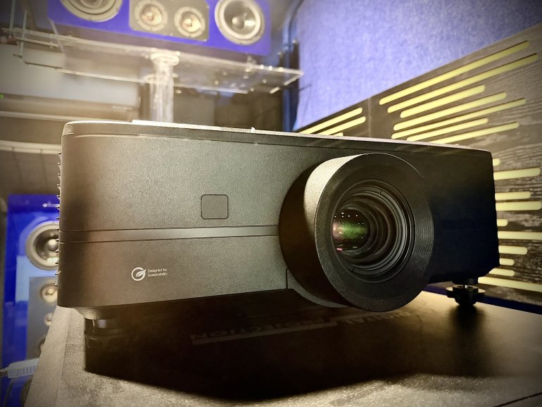

畫質巔峰的「夢幻聯動」:當 Magnetar  UDP800 MK2遇上 Optoma 三雷射旗艦
如果說 UDP800 MK2 是當今中高階影音系統最強的UHD光碟放機,那麼 這台具備 RGB 三雷射光源、5,000 流明的Optoma UHR90DV就是能將其潛力發揮到極致,當今市面上30萬內規格最完整,CP值最高的投影機。(丹爸評測文見:絕對有感的杜比視界!Optoma UHR90DV丹爸影音實驗室體驗後感   - 這個價位!這般規格!這等畫質!實力足以挑戰業界巨人的投影機大衛王!)
Dolby Vision 的「全面」解放
過去投影機玩家最頭痛的就是 Dolby Vision(杜比視界)。因為大多數投影機不支援,導致訊源輸出的動態元數據(Dynamic Metadata)無用武之地,只能降級看 HDR10。 但搭配由杜比原廠認證之 Optoma UHR90DV 後,UDP800 MK2 可以直接輸出 Dolby Vision 訊號!丹爸的測試選擇強強聯手,在播放《捍衛戰士:獨行俠》或《沙丘》這種高反差場景時,UDP800 MK2 精準傳送的逐幀亮度資訊,配合 Optoma UHR90DV 的高亮度雷射,讓亮部細節極度耀眼卻不爆光,暗部深沉卻保有層次。我必須要說,這次的UDP800 MK2真讓我嚇了一跳!眼前畫面的洗鍊、空氣感和透明度絕對是前代機無法企及的。前面提及那一點一點的用料精進堆積,在丹爸影音實驗室未能完全黑化及全吸光的前提下,竟然能達到這樣的綜效!以下所有畫面都是丹爸用iPhone 17pro MAX拍攝直出無修圖,也請大家務必點開圖看大圖。可能有些色偏,而且本站照片已經是必須要壓縮的版本,實際畫面更棒!

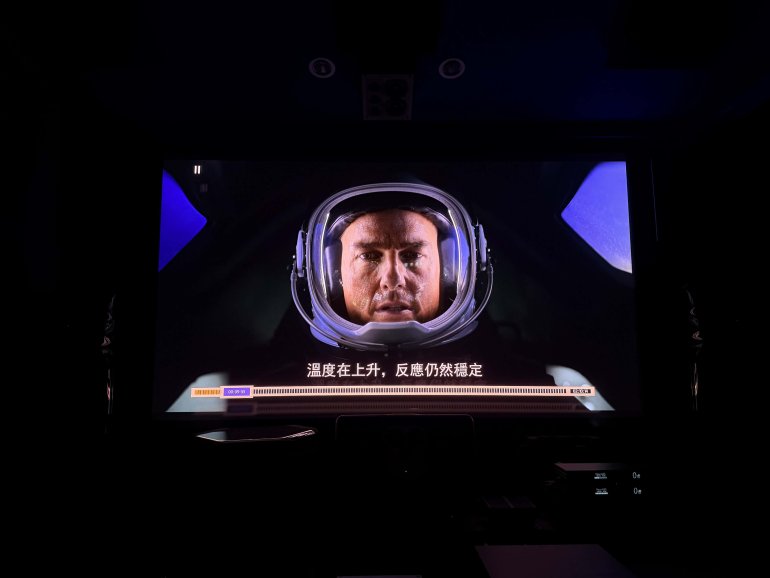

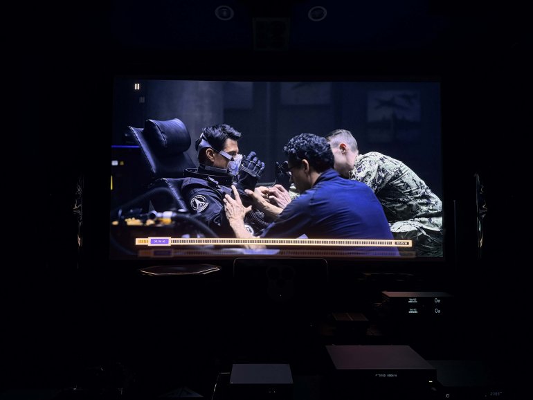

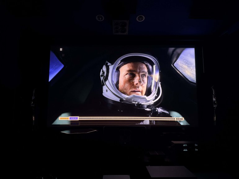

UDP800 MK2透過底黑不是強項的 Optoma UHR90DV,仍然帶來在丹爸木眼裡看起來「黑」得很有細節和層次的表現。你看看《捍衛戰士:獨行俠》阿湯哥一根一根的髮絲,衣服細節、紋理和材質表現,包他著裝工程師和軍人的手部皮膚和手上的青筋暴露。我必須要說,這就實體在眼前的既視感!

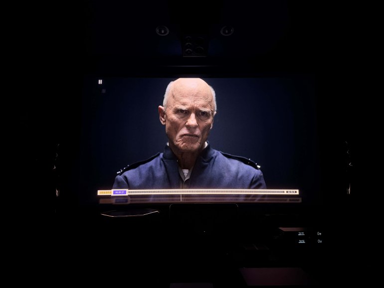

這一幕丹爸也是整個看呆!仔細看看凱恩將軍身穿的軍服布料,從最裡層的白色棉質,第二層燙得筆挺的卡其軍襯衫,到最外面的毛料軍外套,三種材質的呈現一目了然!最厲害的是,丹爸從沒有看過這位老長官整張臉這麼細緻深刻的皮膚皺紋表現!從沒見過他的眼睛如此有炯炯有神!眼睛上方衝出來的那兩道眉毛就快要扎進我的眼睛,這樣細緻有力的畫面表現,是來自於光碟機的優化?機內線的更換?我也不太確定,但我知道的是,在UHR90DV上我不是第一次播放這部片了,我從來沒有感受過這樣的視覺衝擊。
我們來用這張實拍照片看看「細節」,來感受「對比」。阿湯哥頭盔的玻璃透明材質讓人看著心曠神怡。更吸睛的是,阿湯哥臉上晶瑩剔透的汗珠和在鼻子以下嘴唇四周那坨黏糊糊不知是鼻涕還是汗水還是口水的透明液體,這也是逼著眼睛來,讓人不得不注意的新亮點。

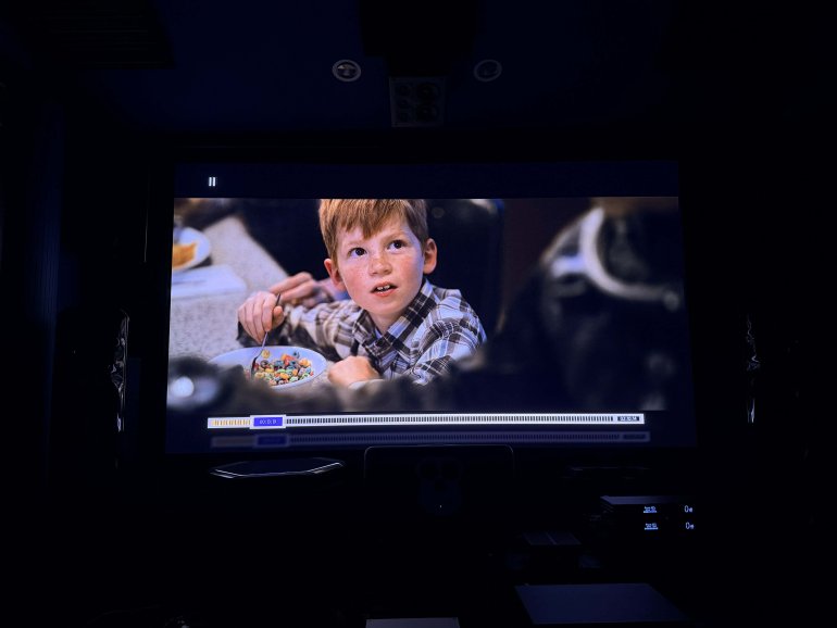

當阿湯哥墜機後走進鄉間小吃店,女侍遞給他的玻璃水杯之晶瑩剔透,望著阿湯哥目瞪口呆的男孩迷惑卻炯亮的眼神、像是塗了唇蜜的半開嘴唇,還有在美國西部鄉間民眾常穿那格子棉襯衫的厚重感及布料細節,怎麼我都不記得這一幕我不自覺如此地用心欣賞畫面!?

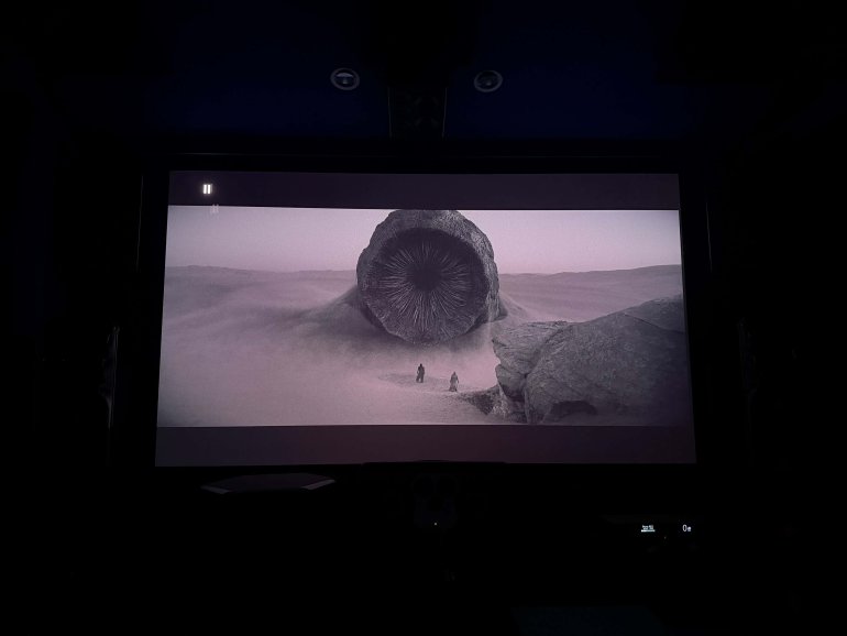

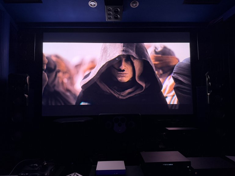

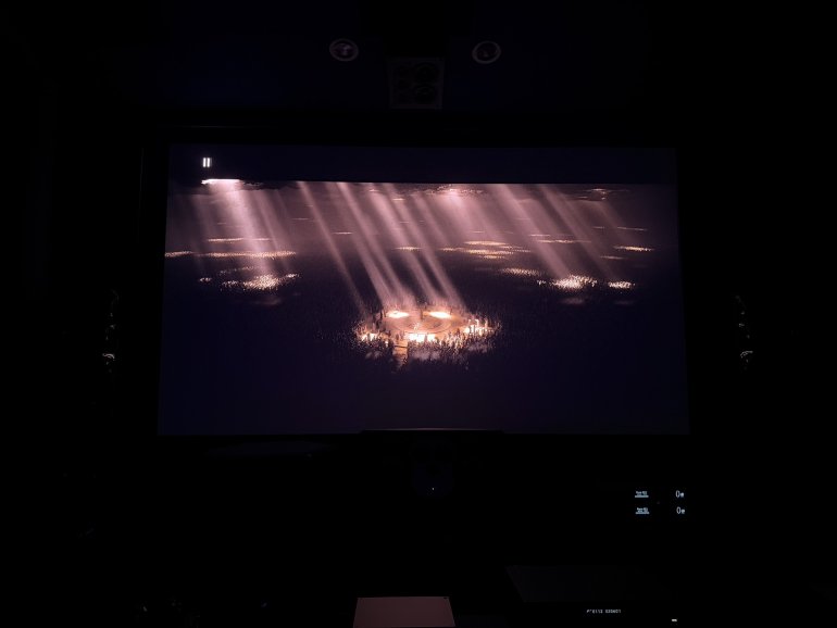

來到《沙丘》,這幕一般而言暗到不行的場景,丹爸實驗室中UDP800 MK2和90DV的杜比視界演繹著實讓人喜出望外。我們可以從畫面上下的泛灰的黑邊知道,這一幕的暗景,90DV是透過將整個畫面的暗部提升來演繹的。但是,請看看畫面整體細節的呈現,雖然因為投影機的天限而不夠“黑“,無法讓人清楚意識到情節的“時間”(當時應該是傍晚)。但是若是端看畫面細節和“賞心悅目”的實際觀影感受,我認為眼前的組合讓我欣然接受。而UDP800 MK2演繹的畫面極為“乾淨”且穩定澄淨,相信其在電源、隔離、及導線上下的功夫在這裡得到回報。

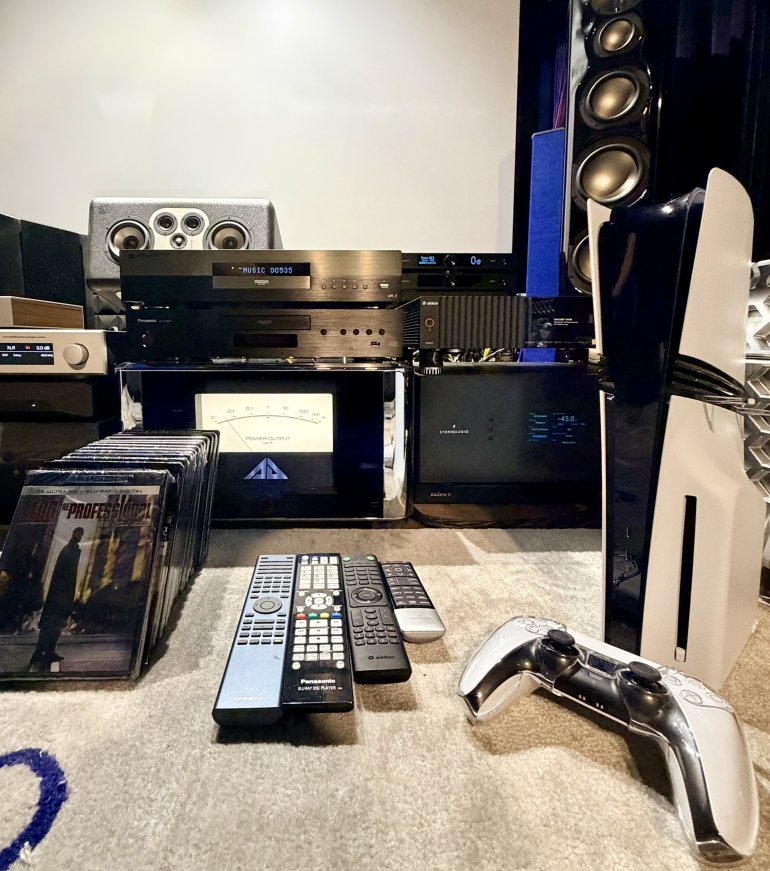

UHD光碟機大亂鬥
如標題,即使挟著更強大的軟硬體功能升級,總代理卻為這次為Magnetar UDP800 MK2佛心降價。心動之餘,我們仍然要把UDP800 MK2和市面上類似的光碟播放產品就播放技術上來一個比較。對手分別是:

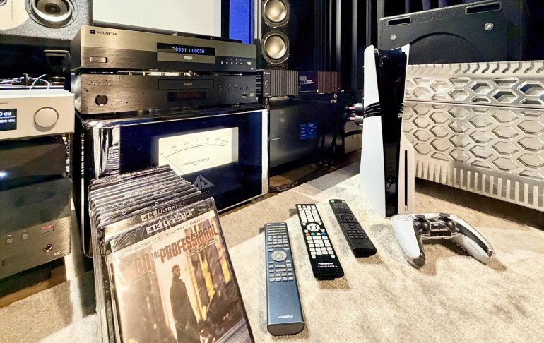

  • 好萊塢影像專家:Panasonic DP-UB9000
  • 昔日傳奇英雄:OPPO UDP-205
  • 萬能小叮噹:Sony PS5
丹爸依舊選定規格最完整Optoma UHR90DV為我們主持下面的華山論劍。
第一回合:畫質與 HDR 處理/Tone Mapping比較
  • Panasonic UB9000:最具特色的是它的「HDR Optimizer」,透過其內建之「Hollywood HCX」晶片,把 4000 nits 的訊號經過運算,完美映射到你那亮度只有100 nits 的投影機上。這點Panasonic 真的很厲害,絕對是投影機用家的救星。
  • Magnetar UDP800 MK2:走的是另一條路:Reference(參考級直通)。它採用聯發科 MT8581 晶片(跟 OPPO 205 同一顆晶片),它的策略是「給出最純淨、最無染的原始訊號」。UDP800 MK2 這次升級的 JST/Amphenol 端子和電源處理,讓它的畫面噪訊(Video Noise)比一代更低。UDP800 MK2將最高品質的純淨影像輸出,如需再處理的部分就交給後段與時俱進,更強大的處理器,如MadVR ENVY。如果你家裡是最新款的JVC或甚至Optoma高階投影機,或者高亮度的 OLED/Mini LED 電視(這些顯示器本身的 Tone Mapping 已經很強了),Magnetar 這種極致純淨的訊號反而能讓畫面更有「立體感」和「景深」
  • PS5:在播放 4K UHD不支援 Dolby Vision。加上 PS5 內部的風扇噪音和電源雜訊,畫面在暗部的噪點明顯比 UDP800 MK2多。拿 PS5 看電影只是「能看」,誠實說離「賞析」還差得遠。

項目Magnetar UDP800 MK2Panasonic UB9000Sony PS5OPPO UDP-205
價格NT$79,500約 NT$45,000NT$17,580二手天價 (無保固)
MK2 關鍵升級OPA1602、JST/Amphenol端子、吸音抑震、TMDS重整無 (多年未改款)已停產
影像風格極致純淨、高訊噪比HDR Optimizer 調教強普通 HDR10經典參考級
Dolby Vision支援支援不支援 (光碟)支援
音訊 DACBurr-Brown (溫潤厚實)ESS / AKM無類比輸出ESS (解析力強)
SACD/DVD-A支援不支援不支援支援
ISO/BDMV支援 (需越獄)不支援不支援支援 (需越獄)
而必須要提出的一點是,Panasonic UB9000台灣根本沒有正式引進,而OPPO 203/205更早已停產,Magnetar則是由台音正式代理,服務保固有保障,對用家來說,UDP800 MK2是目前市面上極珍稀,擁有完整保固的4K UHD藍光播放機
