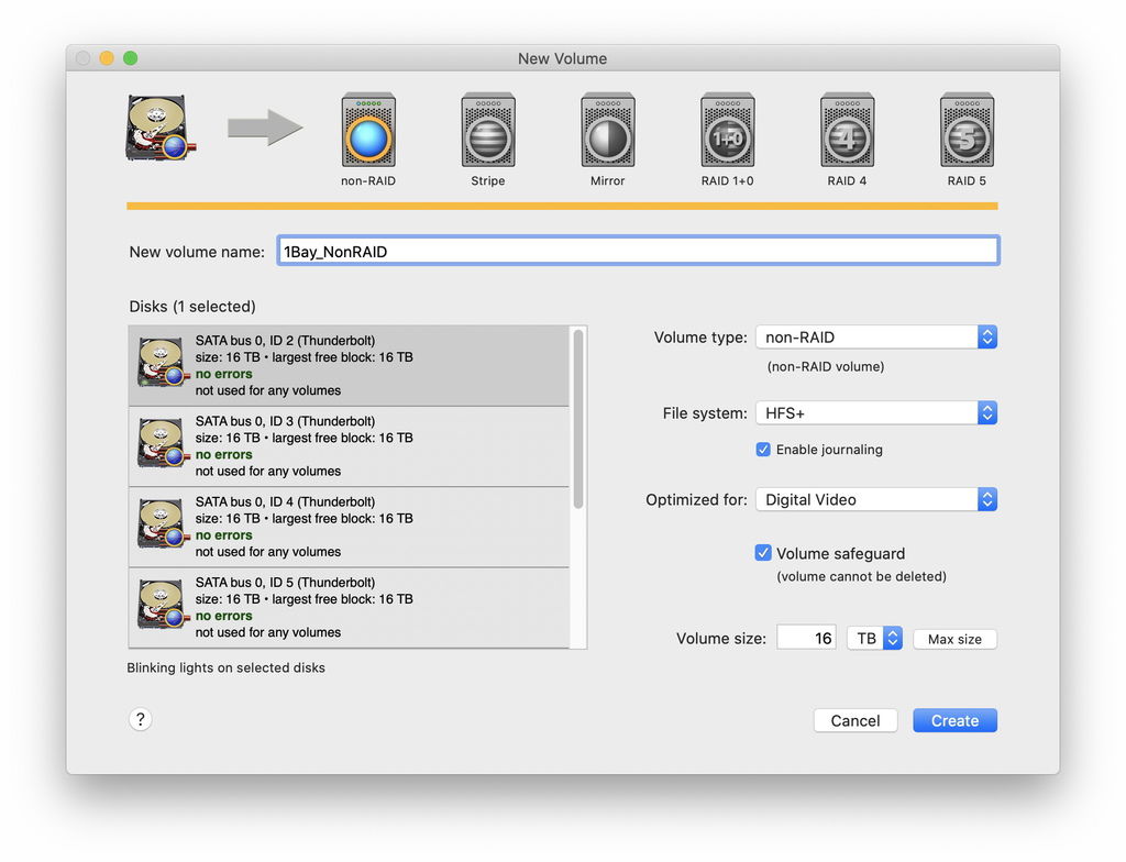

您可能認為這產品只是把硬碟槽數量增加,好像沒什麼特別,但我們常常會遇到一種情況,除非你資本雄厚一次購入多顆同品牌同容量的硬碟,否則多數人通常都是隨著時間陸陸續續添購硬碟,長久下來手上的硬碟品牌或容量都不盡相同,別擔心,OWC ThunderBay 6 搭配隨機附贈的 SoftRAID 軟體,可以組合各種不同模式的磁碟陣列,讓老硬碟適得其所。
SoftRAID 的強大在於可以用軟體做 RAID 5,一般都要靠硬體晶片才能辦到,公司行號有 6Bay 的話更可以建立兩組 RAID 5 (3Bay + 3Bay) 分別使用,降低硬碟毀損造成資料遺失的機率。
不過 SoftRAID 並非只有做磁碟陣列這麼簡單,它還照顧你資料的安全,相關的詳細介紹,請參考小編寫的這篇專文

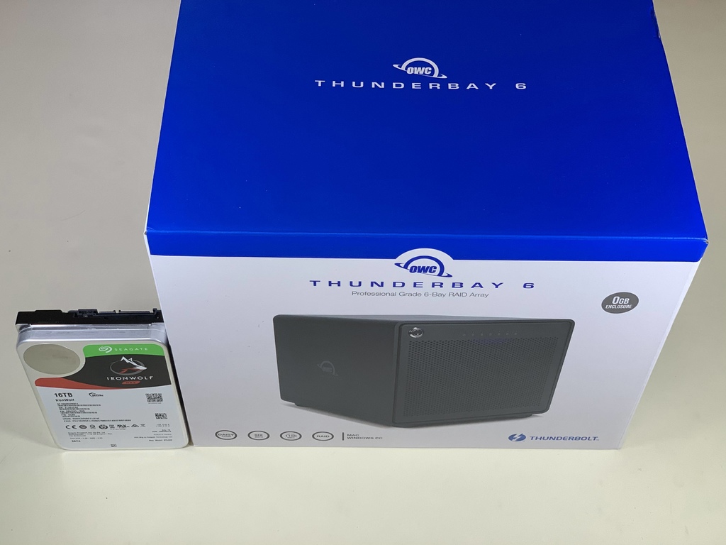

▼箱體蠻巨大的,以 3.5 吋硬碟當作比例,藍白兩色是 OWC 慣用的配色,
▼換個角度作高度比例,眼尖的讀者應該已經發現 16TB 的硬碟了,
▼正面印有產品外型,紙盒厚實,專業級 6 槽磁碟陣列,0GB 代表這個品項是外接盒,內部沒有硬碟,

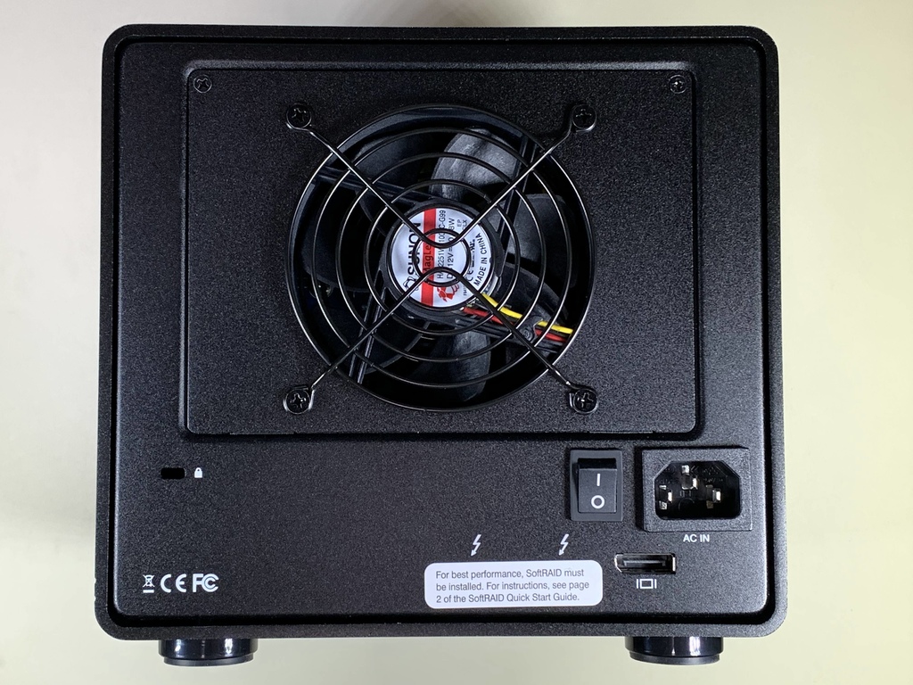

▼背面有風扇散熱口、 Kensington 防盜鎖孔、電源開關、電源線接孔、兩組 Thunderbolt 3 接孔、一組 DisPlayPort 1.2 接孔。

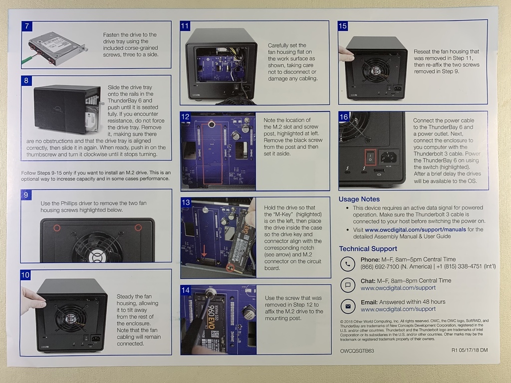

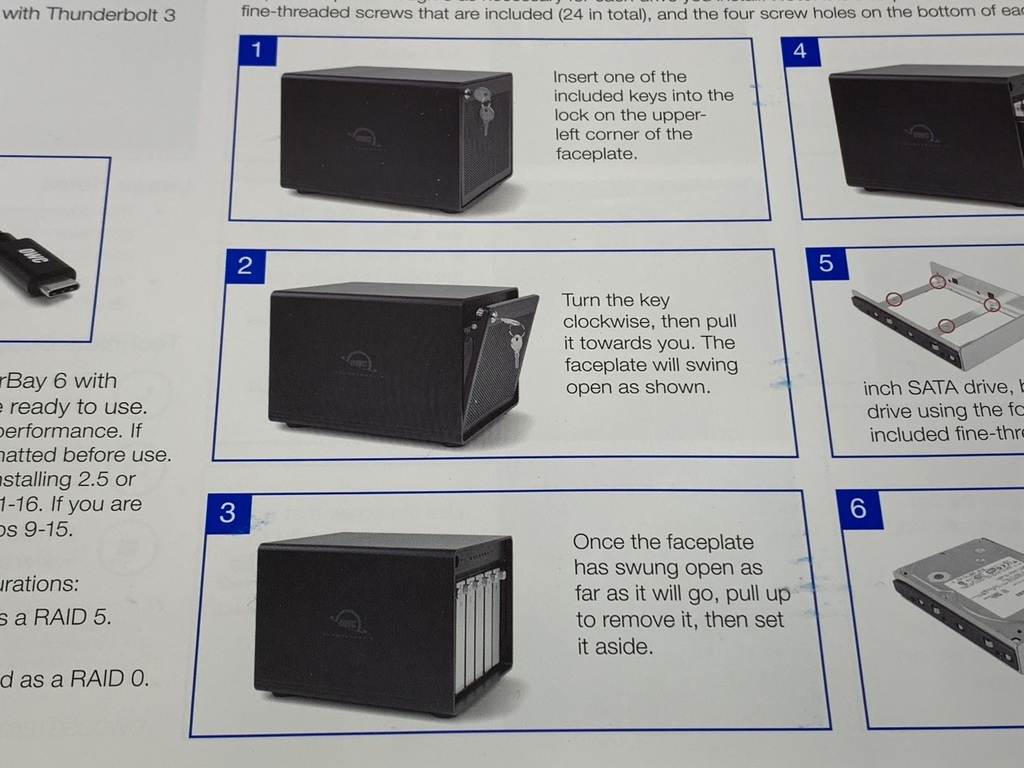

▼打開後映入眼簾的是一張快速使用說明,告訴你如何拆裝包含 3.5 與 2.5 吋的硬碟,

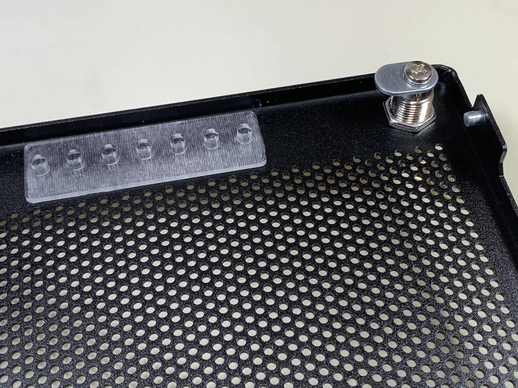

▼安全防盜對於大量的檔案資料當然很重要,前機蓋配備鑰匙可以上鎖,至少硬碟不會被快速拔走,

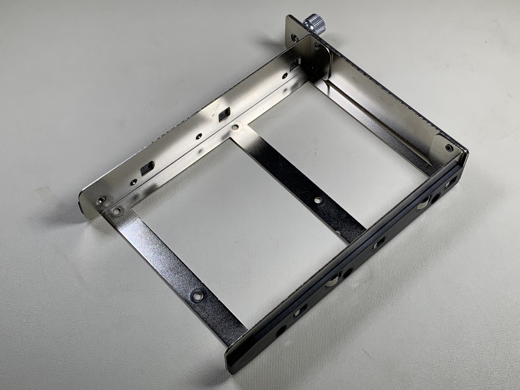

▼硬碟托盤的部分設計很好,不用轉接器就可以直接安裝 2.5 吋硬碟,
▼這裡有對於安裝額外配置 M.2 NVMe SSD 的說明,不過就算不安裝這條 M.2 SSD,其他硬碟還是可以運作,你可以當作是增加了一個更快速的運算或拷貝空間,

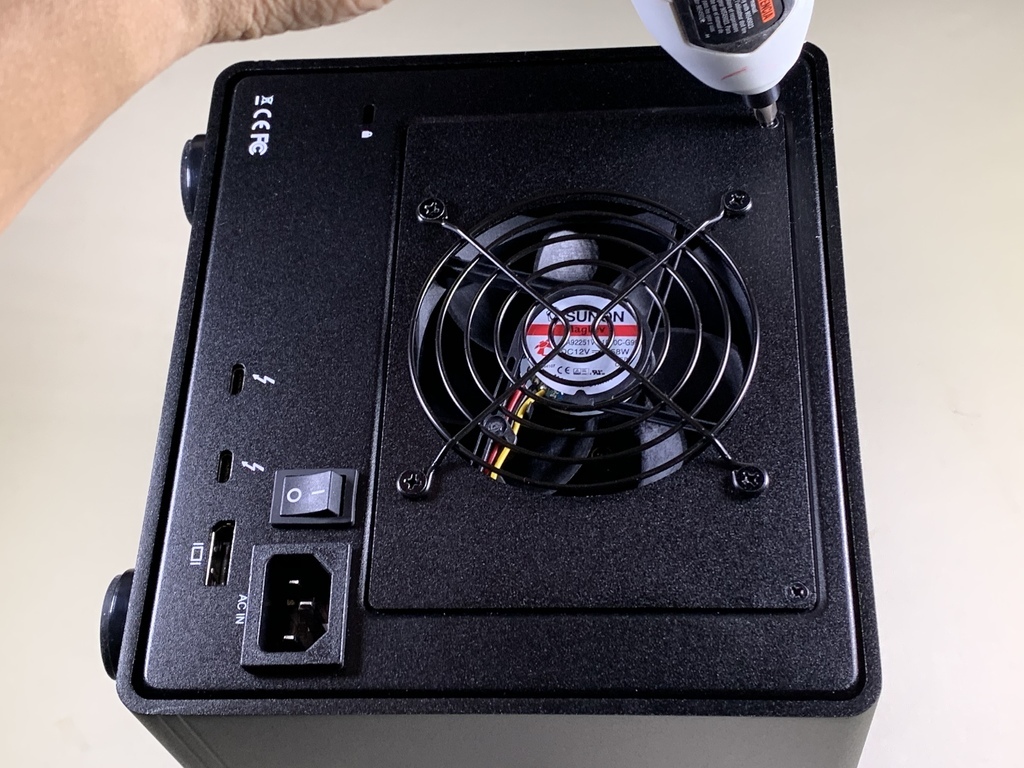

▼雖然要拆開風扇稍顯麻煩,但反正這條 M.2 裝進去之後也不太會常常插拔,本文後面會有更清晰的實際照片,

▼裡面還有一張 SoftRAID 的解說圖紙,這個軟體目前只對應 MAC,但強大的地方就在於它可以支援多種磁碟陣列格式,包括 RAID 0, 1, 1+0, 4, 及 5,
重要的特色如果想更了解的話就請移至小弟寫的另一篇專文

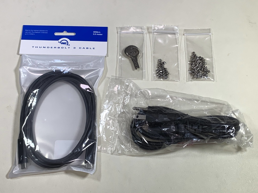

▼盒裝內的所有配件,包括兩公尺長的 Thunderbolt 3 線材一條、鑰匙兩把、固定硬碟的螺絲、電源線等等。
▼內附傳輸速度高達 40Gb/s 的 Thunderbolt 3 線材,長度為兩公尺,

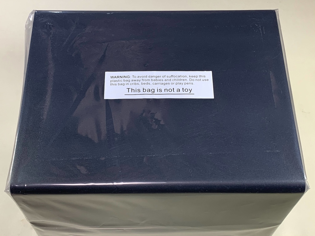

▼配件盒的下層就是本體了,本體外層有個塑膠袋,因為這個塑膠袋是比較有韌性跟強度的,所以要避免被孩童拿去玩耍,有可能會造成窒息的警告標語,

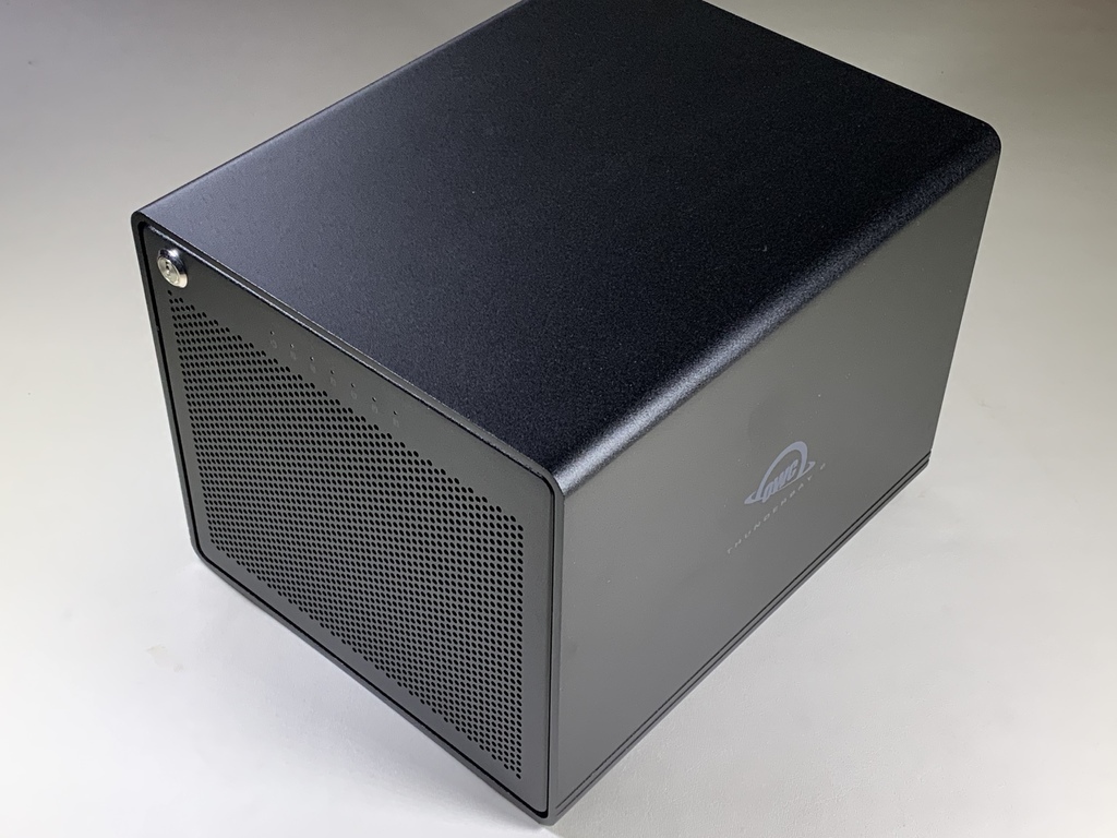

▼整體的外觀設計算是中規中矩、簡單俐落,堅固的鋁製外殼,邊角圓滑,

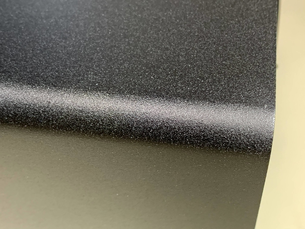

▼霧面噴砂的質感還不錯,

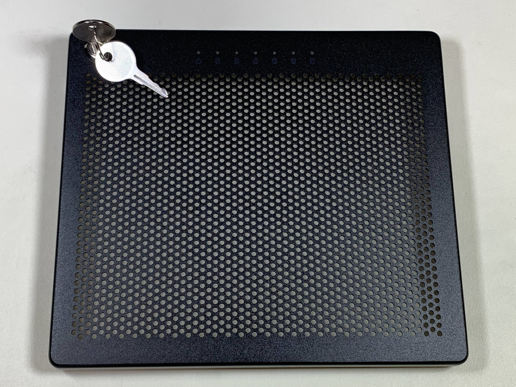

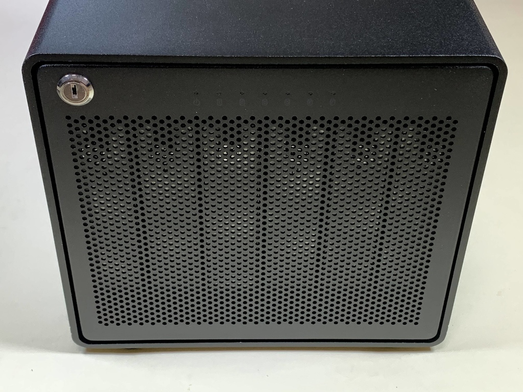

▼正面有一塊前面板,佈滿散熱孔,左上角有鑰匙孔可以上鎖,上面有一排電源與硬碟的運作燈號,

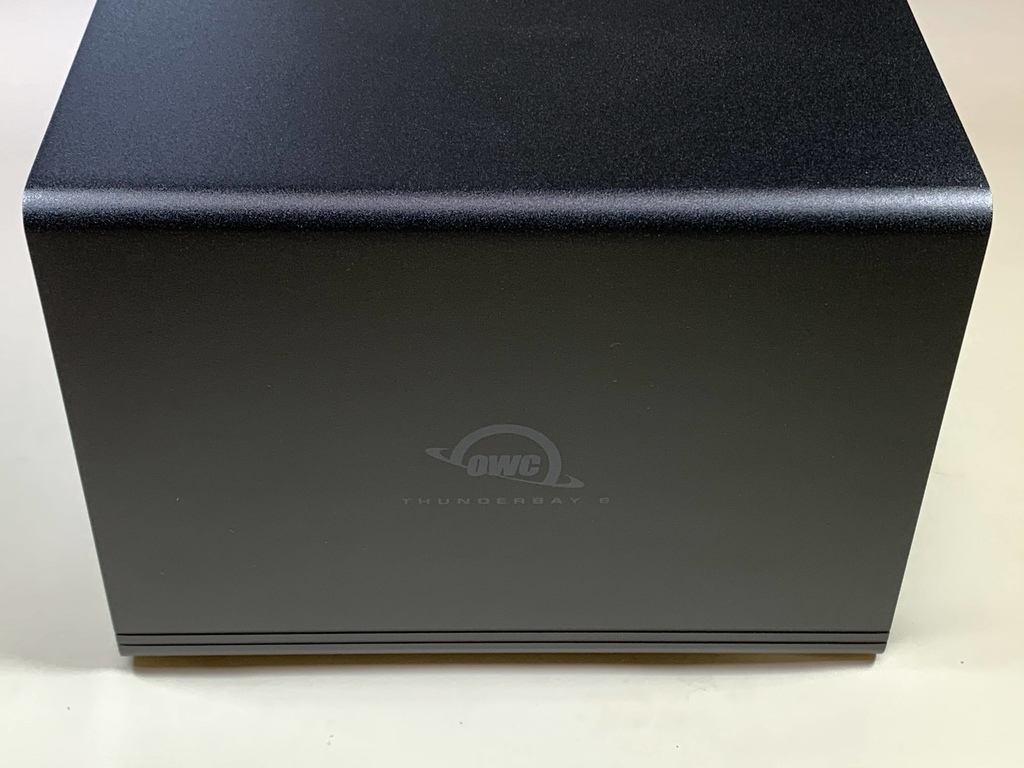

▼側邊是 OWC Logo,
背面剛剛在盒裝印刷時已經提過,不再重複,

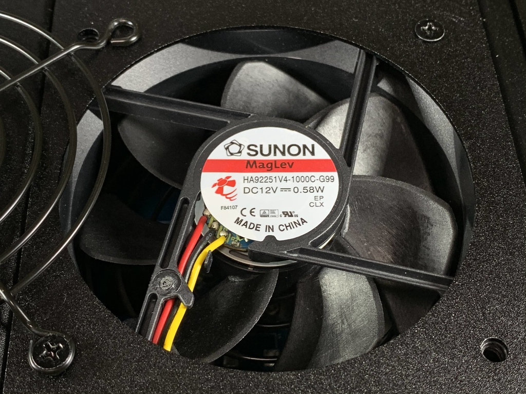

▼使用 SUNON ( 建準電機 ) 的磁懸浮 (MagLev) 風扇,能讓風扇噪音降到最低,

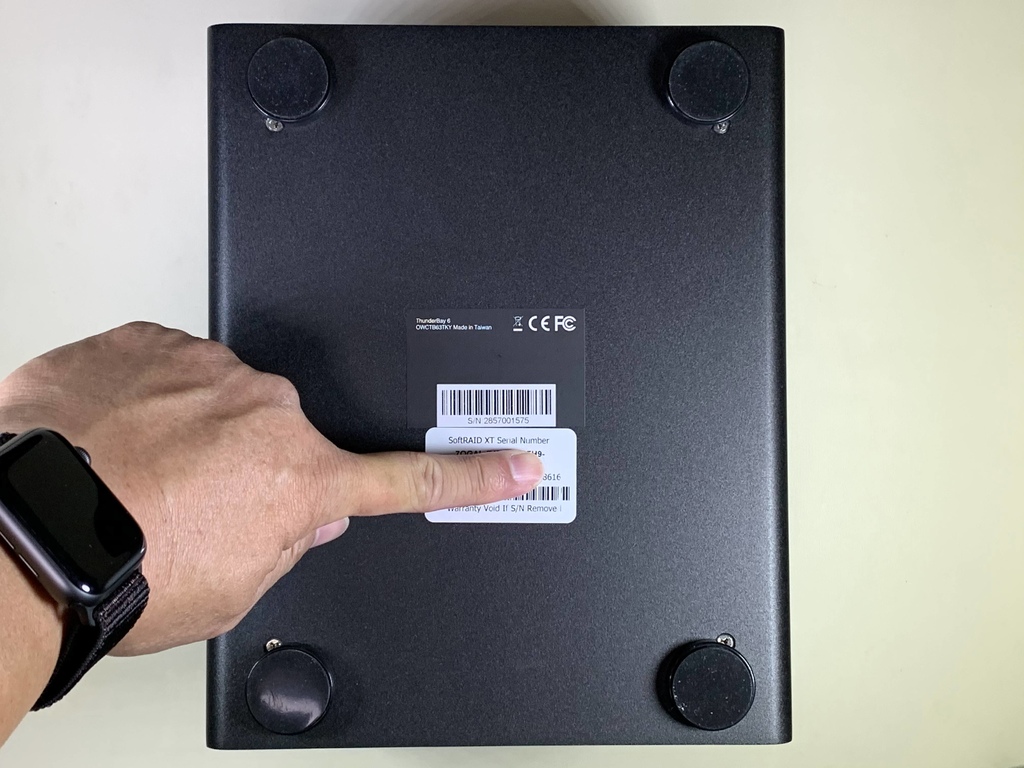

▼底部附上了 SoftRAID XT 版的安裝序號,四個角落有厚實的橡膠防滑墊,螺絲也藏在底部,
有關 SoftRAID 版本的差異,請參考以下:
  • SoftRAID Lite & SoftRAID Lite XT ( Raid 0 / 1 )
  • SoftRAID & SoftRAID XT ( Raid 0 / 1 / 4 / 5 / 1+0 )
Lite 版功能比較陽春,XT 代表是 OWC / AKiTiO 專用的版本。
▼拔下前面板,

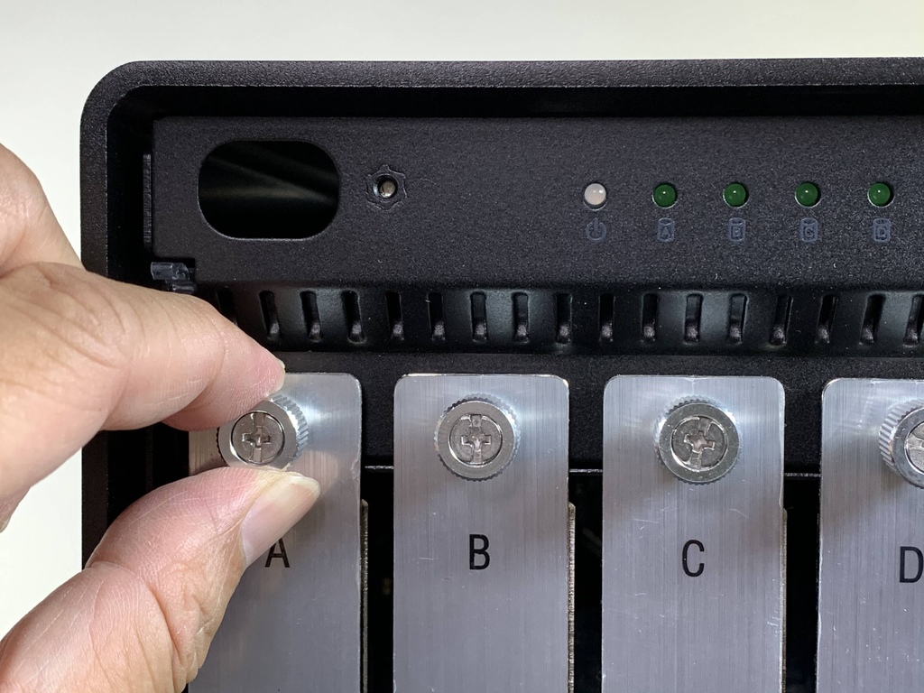

▼硬碟托盤都是以免工具的螺絲固定,而整排燈號最左邊那顆是電源燈號,
▼底部有溝槽可以卡住前面板,

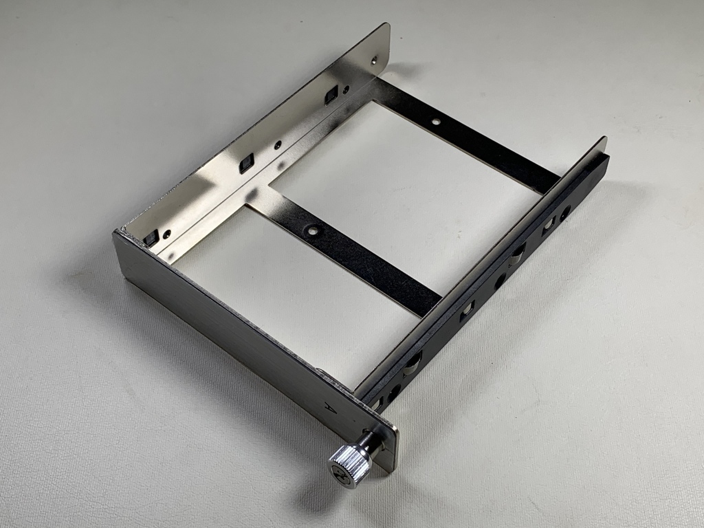

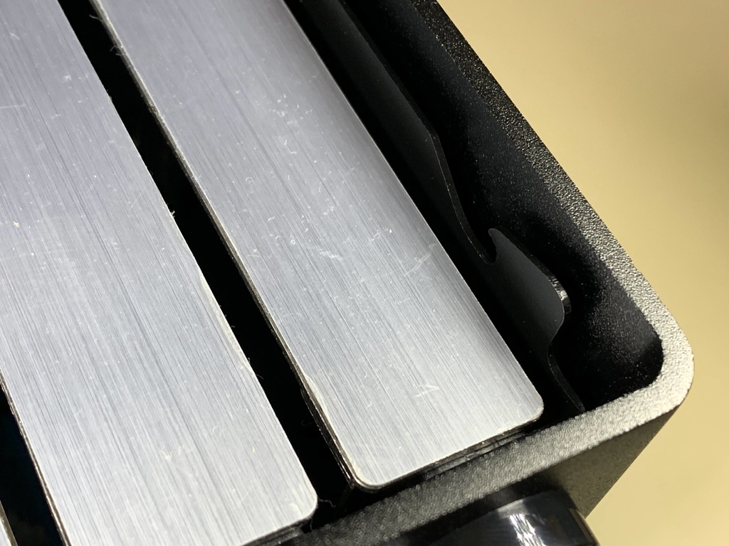

▼硬碟托盤是屬於常見的形式,
▼中間底部的四顆螺絲設計非常好,因此不需轉接器就可以固定 2.5 吋的 HDD 或 SSD 固態硬碟,

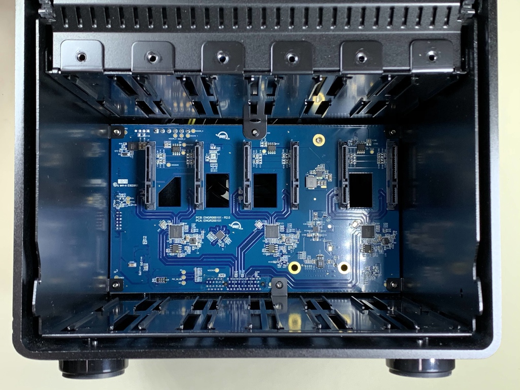

▼抽出托盤之後,內側的電路板上有六組 SATA 插槽,
▼電路板上有三顆主要的控制晶片,都是 ASMedia (祥碩科技) 的 ASM1062,這顆是他們第二代的 SATA 控制晶片,

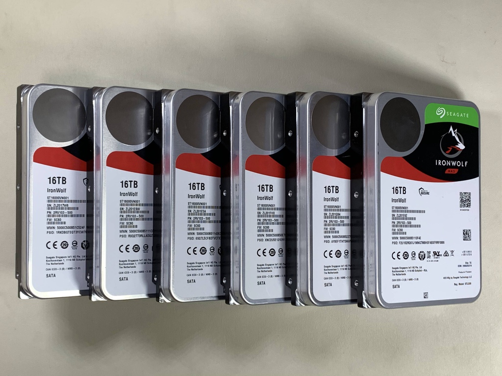

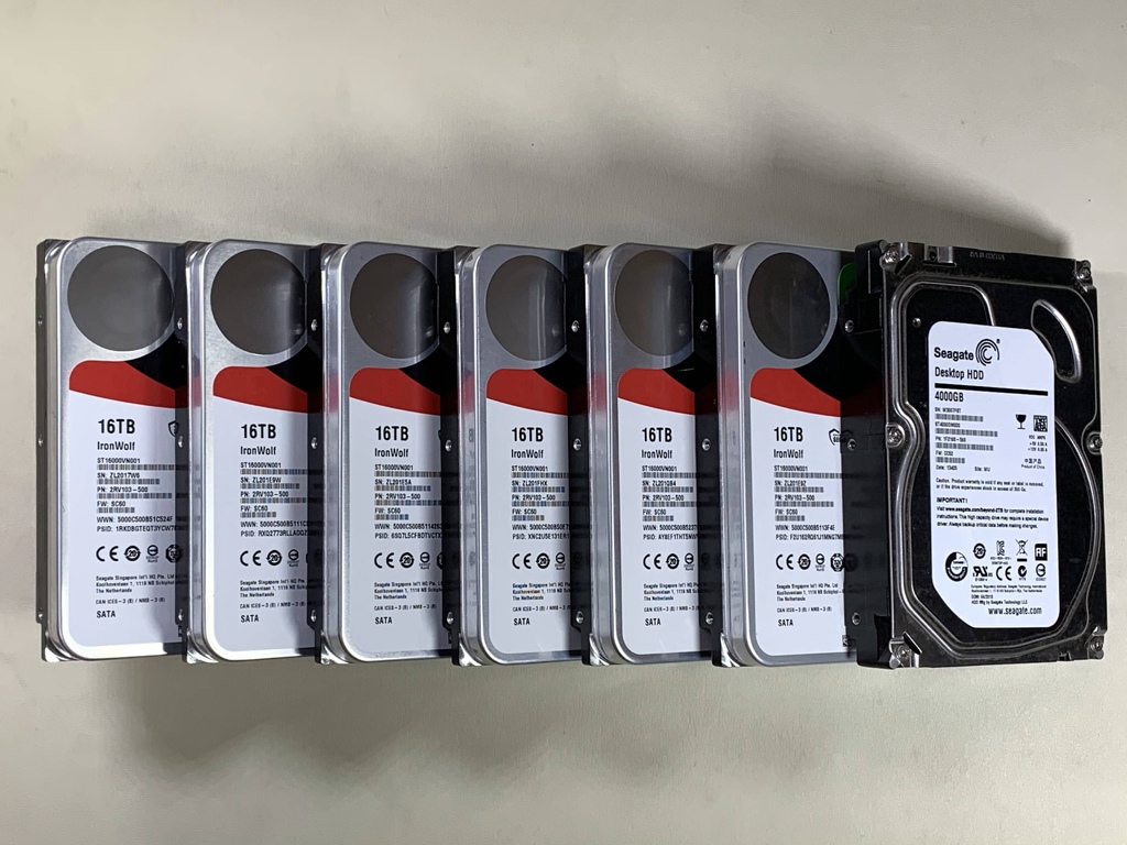

▼這次承蒙 Seagate (希捷) 出借目前業界最大容量的 16TB 硬碟六顆,總容量 96TB,目前市價一顆大約 18000 元台幣,這裡整排就大約十萬元了~~
▼再補一顆 4TB 就 100TB 了,哈哈 (開個玩笑!)

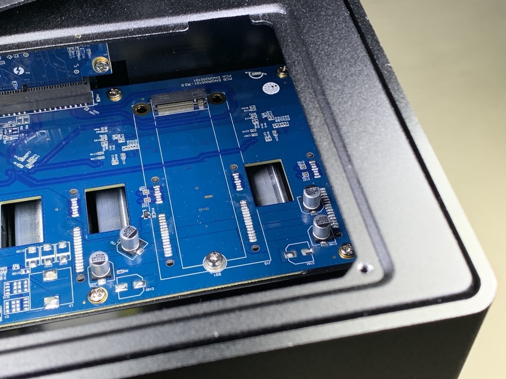

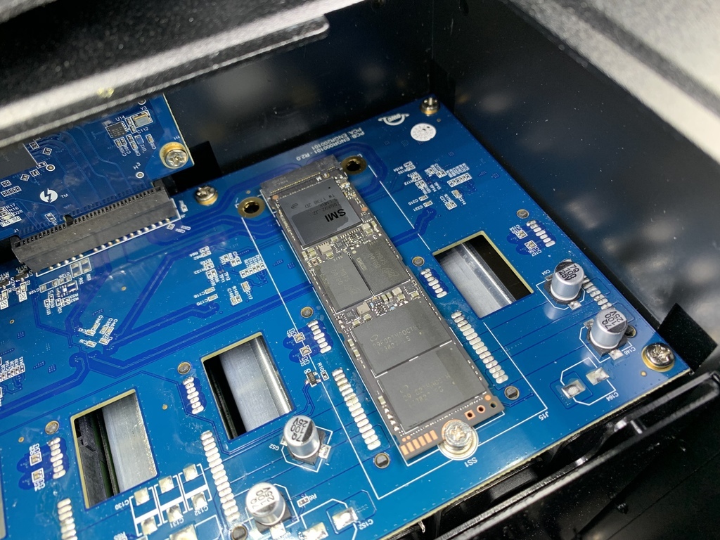

▼額外的 M.2 SSD 插槽位置前面已經提過,我們把風扇處的兩顆螺絲拆下來後移開風扇,

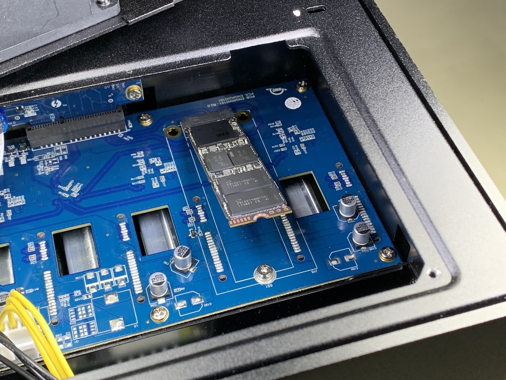

▼原來插槽躲在剛剛那張電路板的背面,它只對應 M key,2280 (寬 22mm,長 80mm) 規格的 M.2 NVMe SSD,
▼按照針腳方向鎖上,

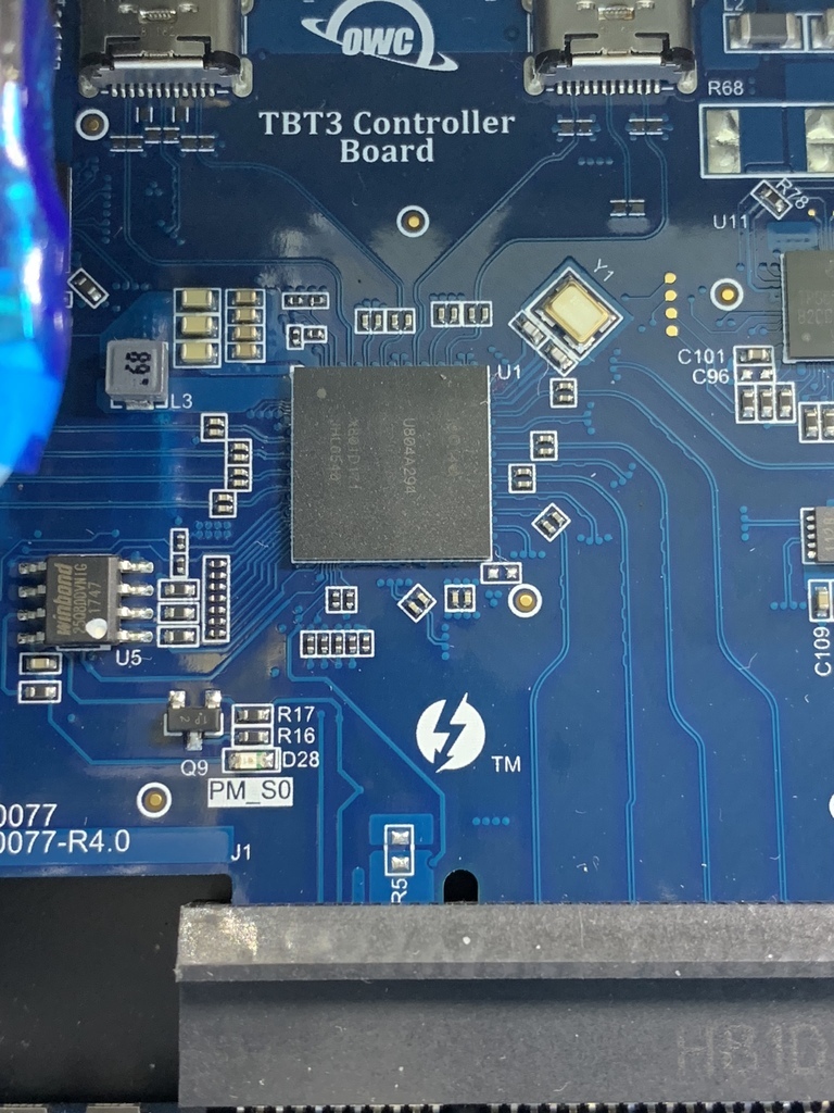

▼SSD 已經固定好了。左上角有另外一片電路板,這就是 TB3 的控制板。
▼TB3 控制板使用的是 Intel JHL6540 Thunderbolt™ 3 Controller 這顆晶片,

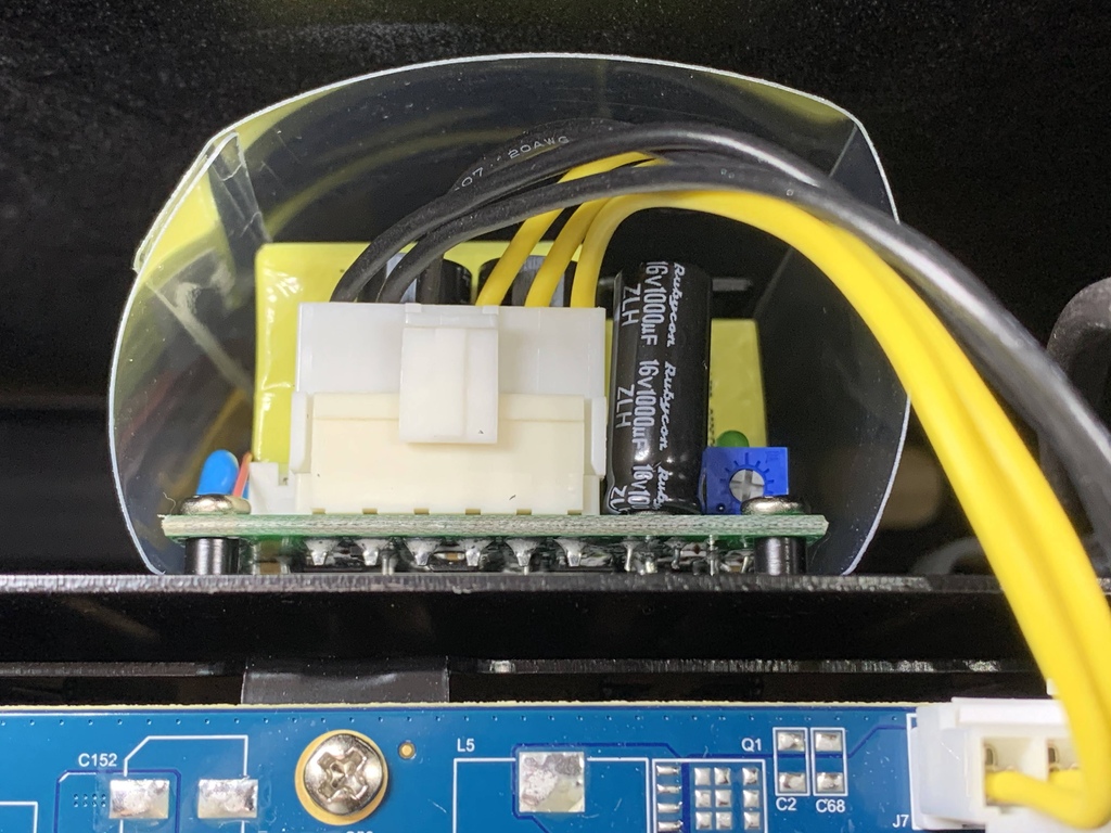

▼畫面下方是做在內部的電源供應單元 (這樣就沒有大大的一顆變壓器),
▼電源供應單元為了絕緣,覆蓋了塑料殼,可以看到線圈與電容,

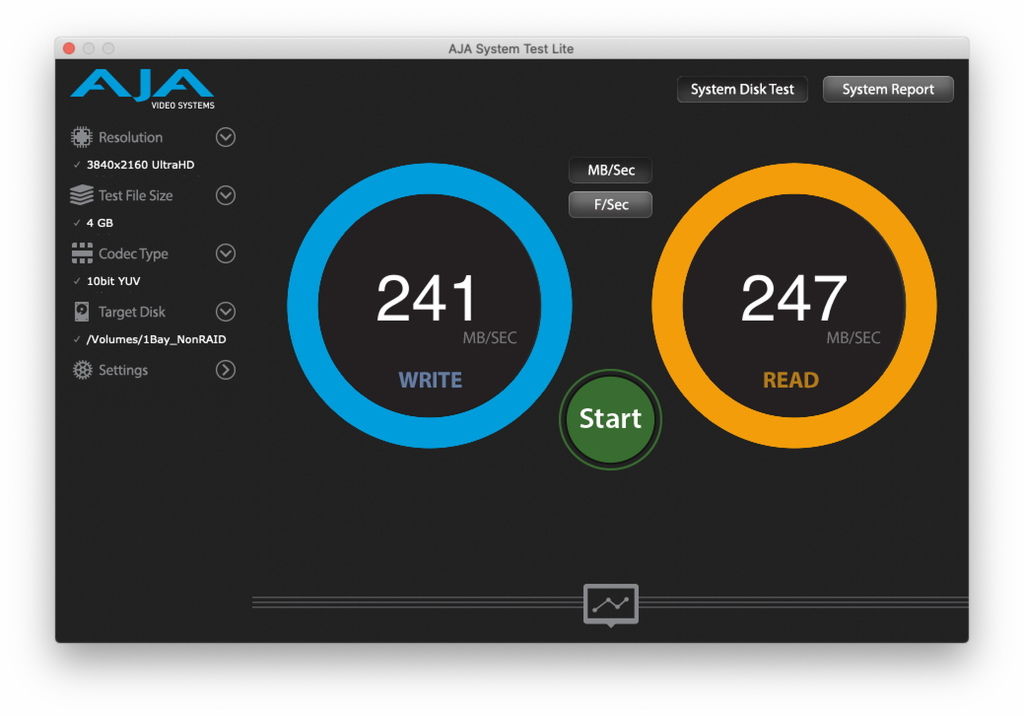

▼一開始先測試 Seagate 16TB 單顆的效能,未做 RAID,
以 AJA System Test 測試,讀寫蠻平均的大約都在 240 MB/s 左右,

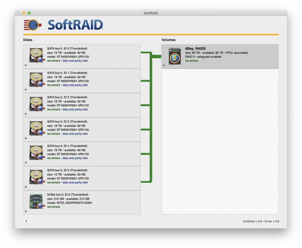

關於做磁碟陣列,因為有 6 Bay 可以發揮,舉凡RAID 0, 1, 0+1, 4, 5 等都可以支援,我們先用六顆 16TB 做個大家最常用的 RAID5 看看,RAID5 會少一顆容量,所以是 80TB,
▼6Bay RAID5,讀取可以達到 712MB/s,寫入可以達到 924 MB/s 左右,

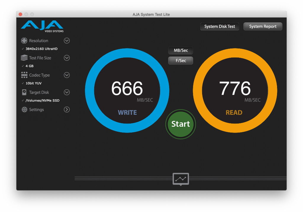

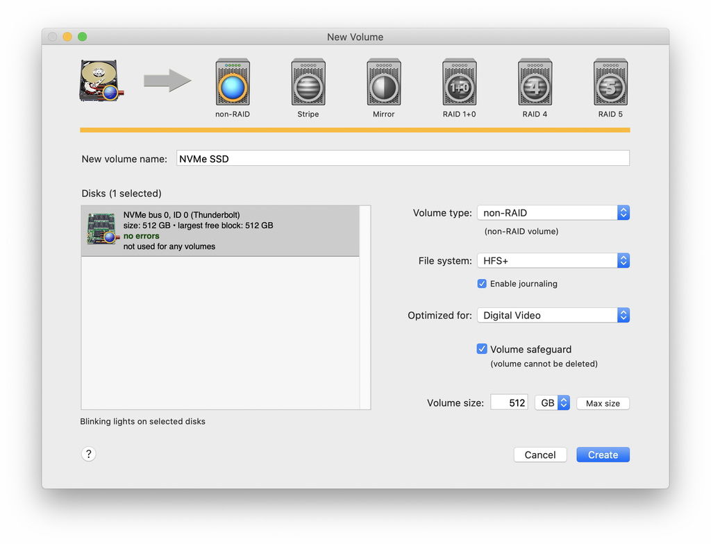

▼單條 SSD 的部分,這條 M.2 NVMe SSD 是 Intel 760p,速度在官網上應該是寫入 1625 MB/s,讀取 3230 MB/s,來看看這裡會測到多少?
▼結果寫入只有 666 MB/s讀取只有 776 MB/s,原因是受限於 TB3 的頻寬,這條 SSD 只分配到 PCIe x 1 的速度,大約就是 800 MB/s,

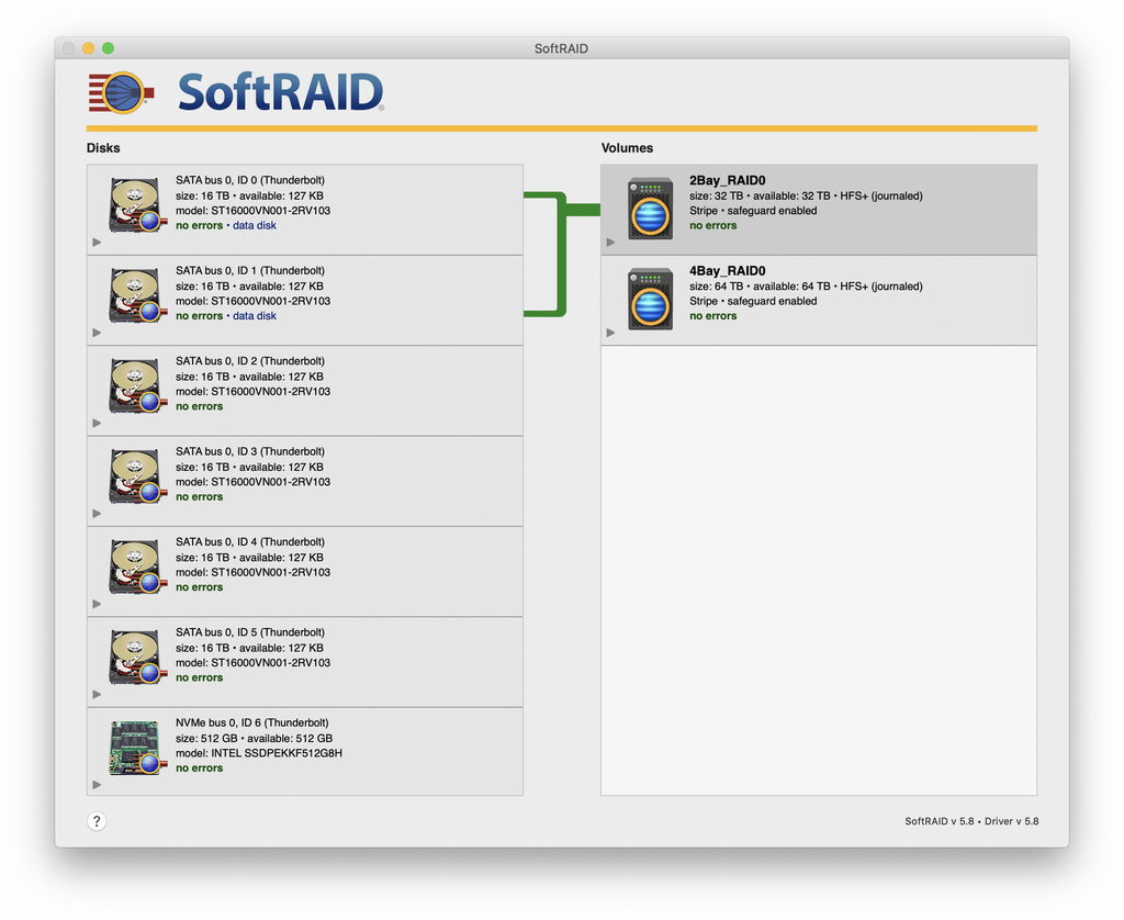

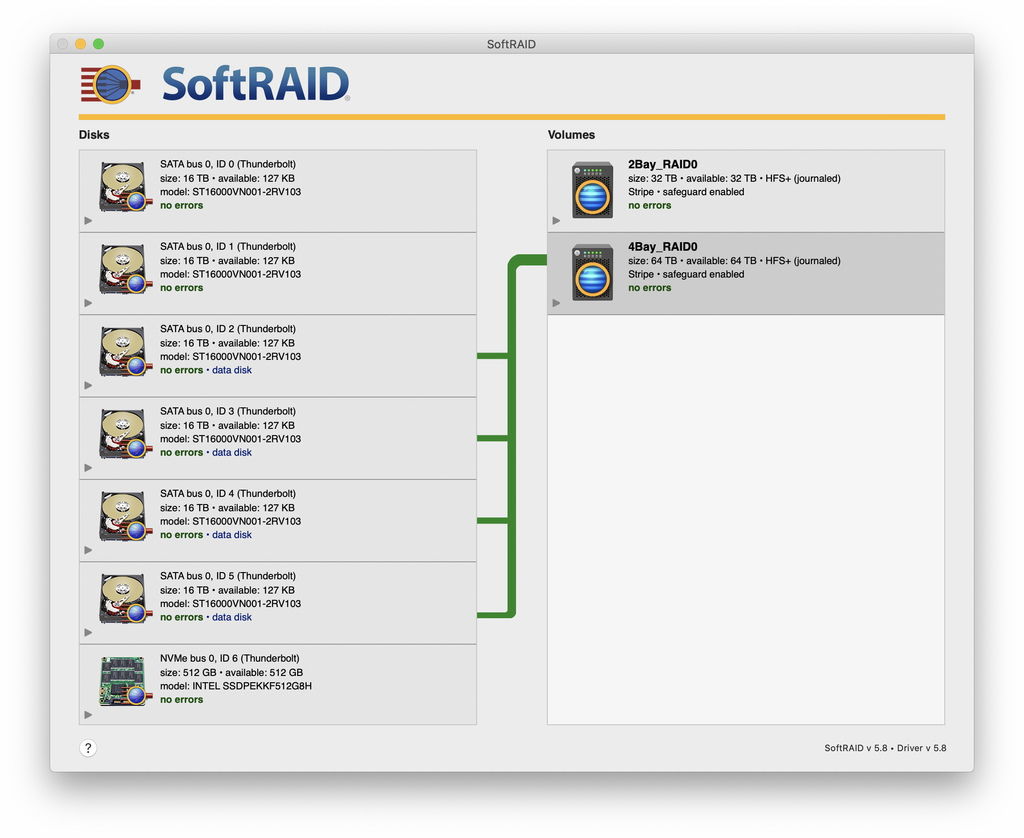

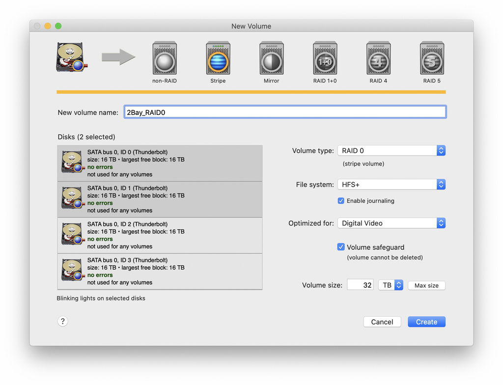

▼再來有一個情境,假設你的硬碟容量大小不同,也可以都接上去各別使用,例如你想把其中兩顆做 RAID0,
(備註:比較多人使用的情境是建立兩組 RAID5 (3Bay + 3Bay) 分別使用,降低硬碟毀損造成資料遺失的機率。)

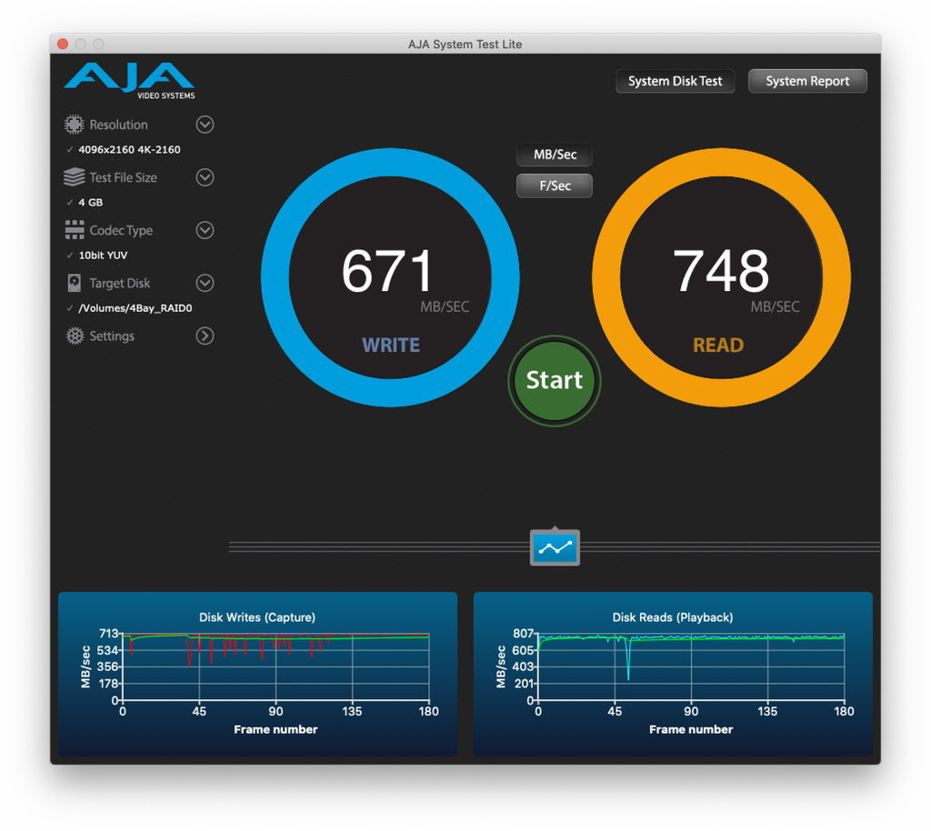

另外四顆也做 RAID0,
▼我的意思就是說,你可以任意分配你磁碟陣列的組成方式,這樣真的相當方便,
▼2 Bay 做 RAID0 的狀態,理所當然讀寫比單顆都快,寫入 349 MB/s,讀取 386 MB/s,
▼另外四顆做 RAID0 的狀態,讀寫勢必更快,寫入 671 MB/s,讀取 748 MB/s,這速度已經快跟剛剛的那條 M.2 SSD 並駕齊驅,

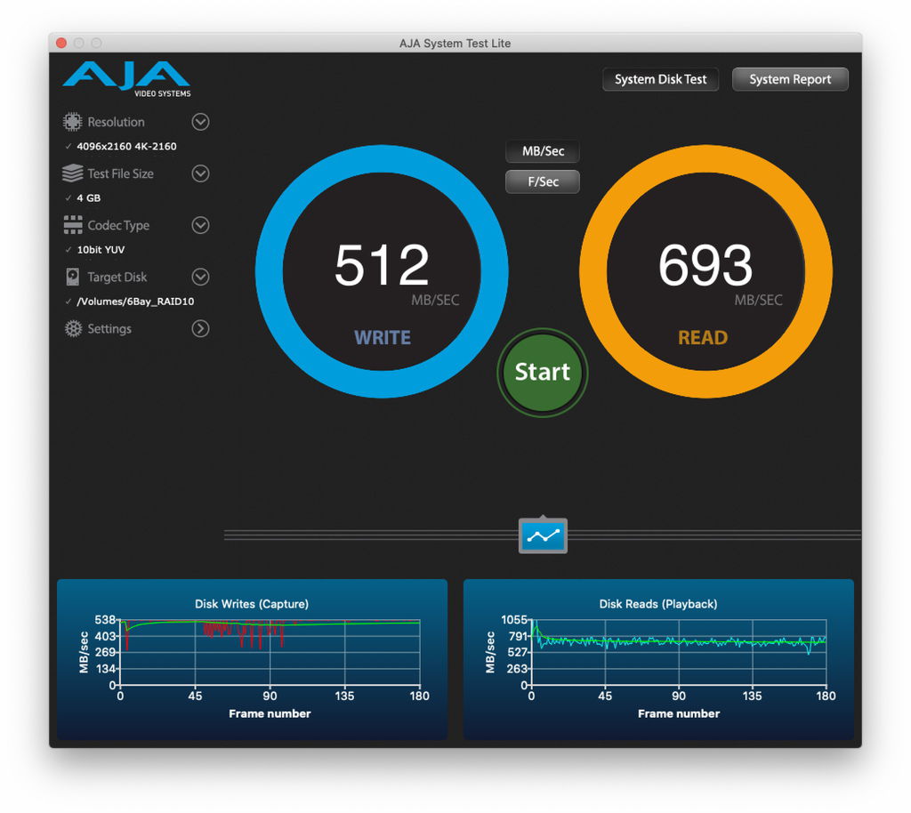

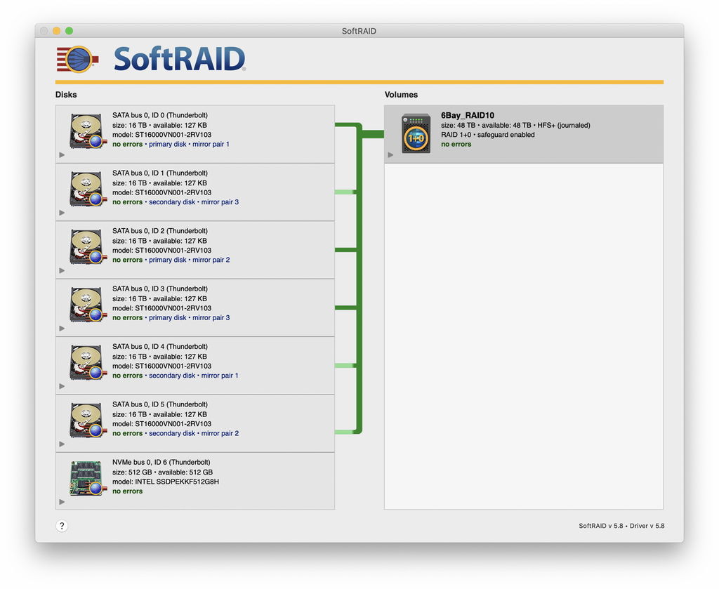

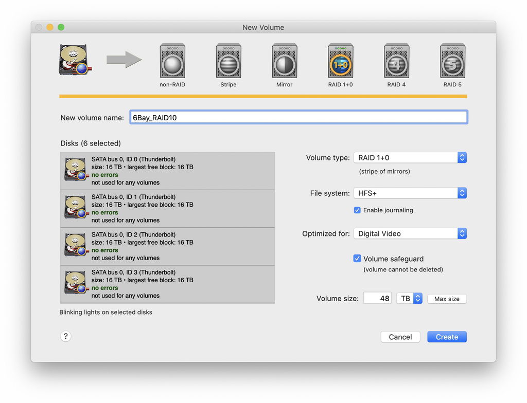

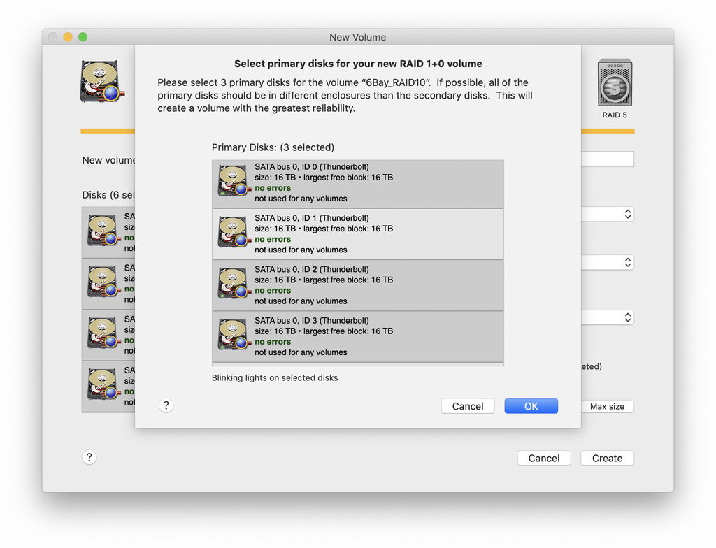

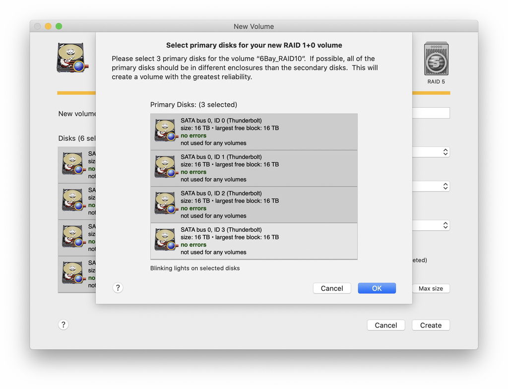

▼如果把 6 Bay 做成高安全性的 RAID 1+0,又會如何呢?
▼RAID 1+0 需要選定三顆硬碟作為主要硬碟,
▼可以任意挑選三顆,
▼ID 0, 2, 3 是主要硬碟,線條是綠色,ID 1, 4, 5 是次要硬碟,線條是淺綠色,
▼寫入達到 512 MB/s,讀取 693 MB/s,比 6 Bay RAID5 再慢一些,
