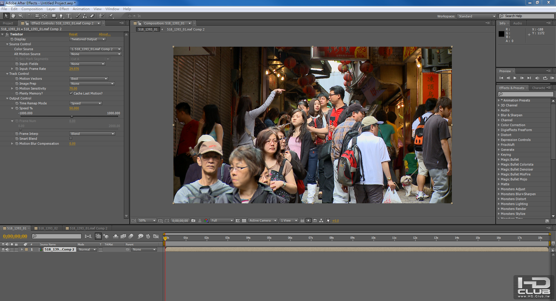

當然有方法,我說過用算的
使用twixtor5要動點頭腦了,你的頭痛的問題,其實很多人都在頭痛這個問題
我認為用AE製作會比較方便些
那我就將我使用的方式說明一下

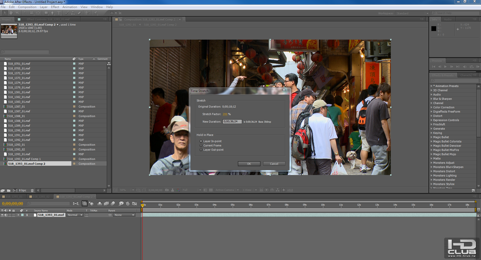

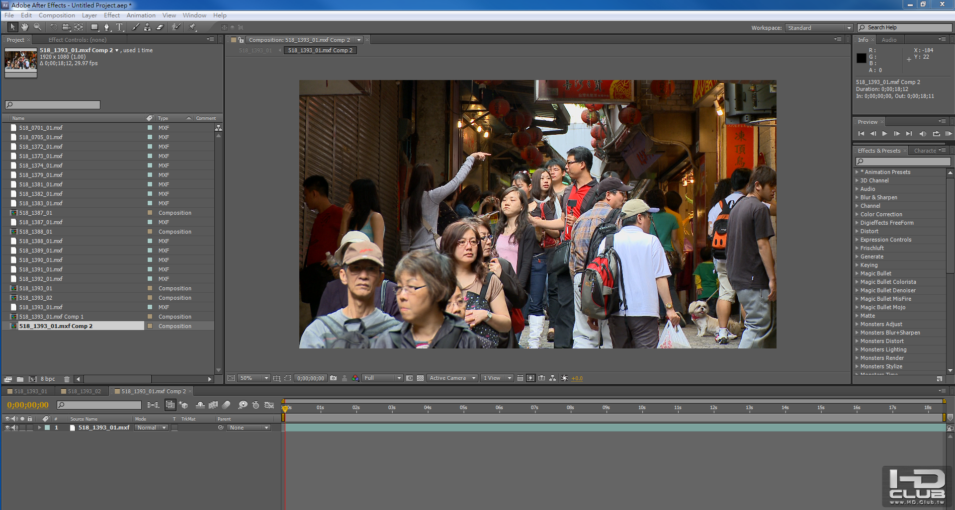

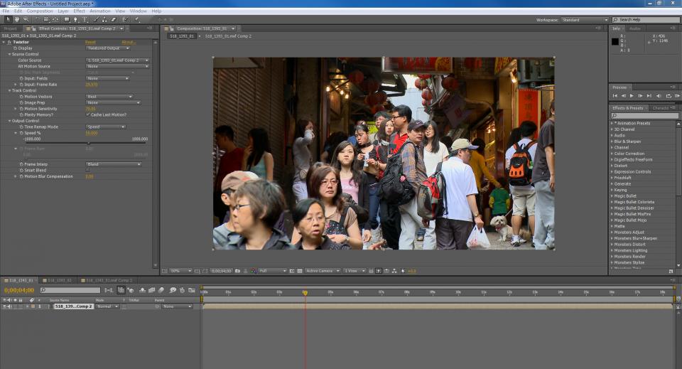

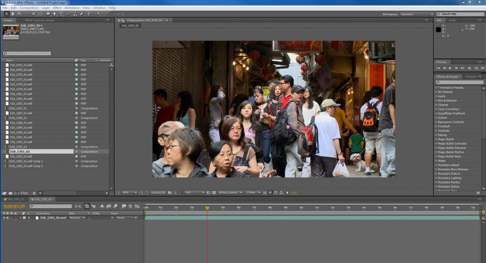

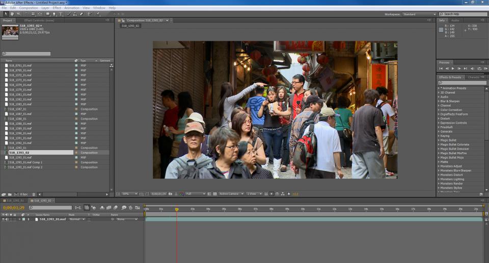

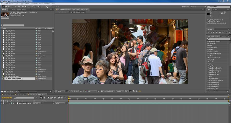

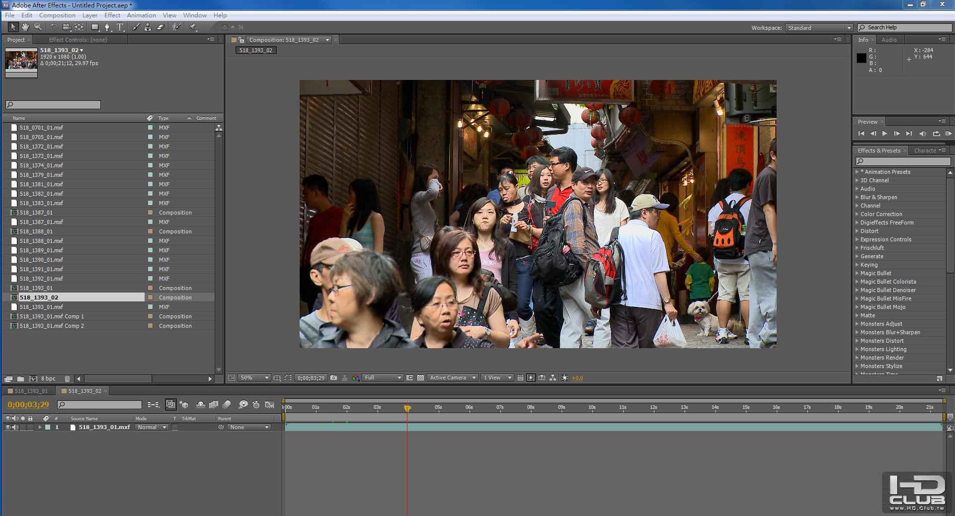

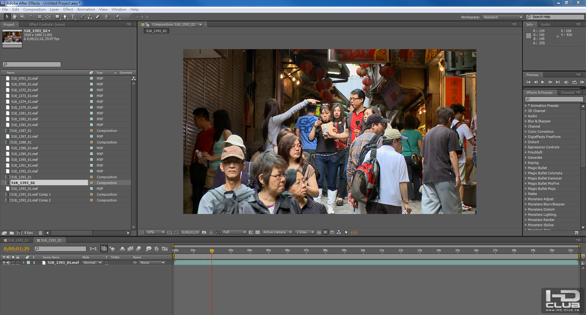

第一~二張圖
我要的是二秒~四秒的畫面
在二秒處切斷素材,將素材移至起始點
twixtor不會自動延長素材,所以.....

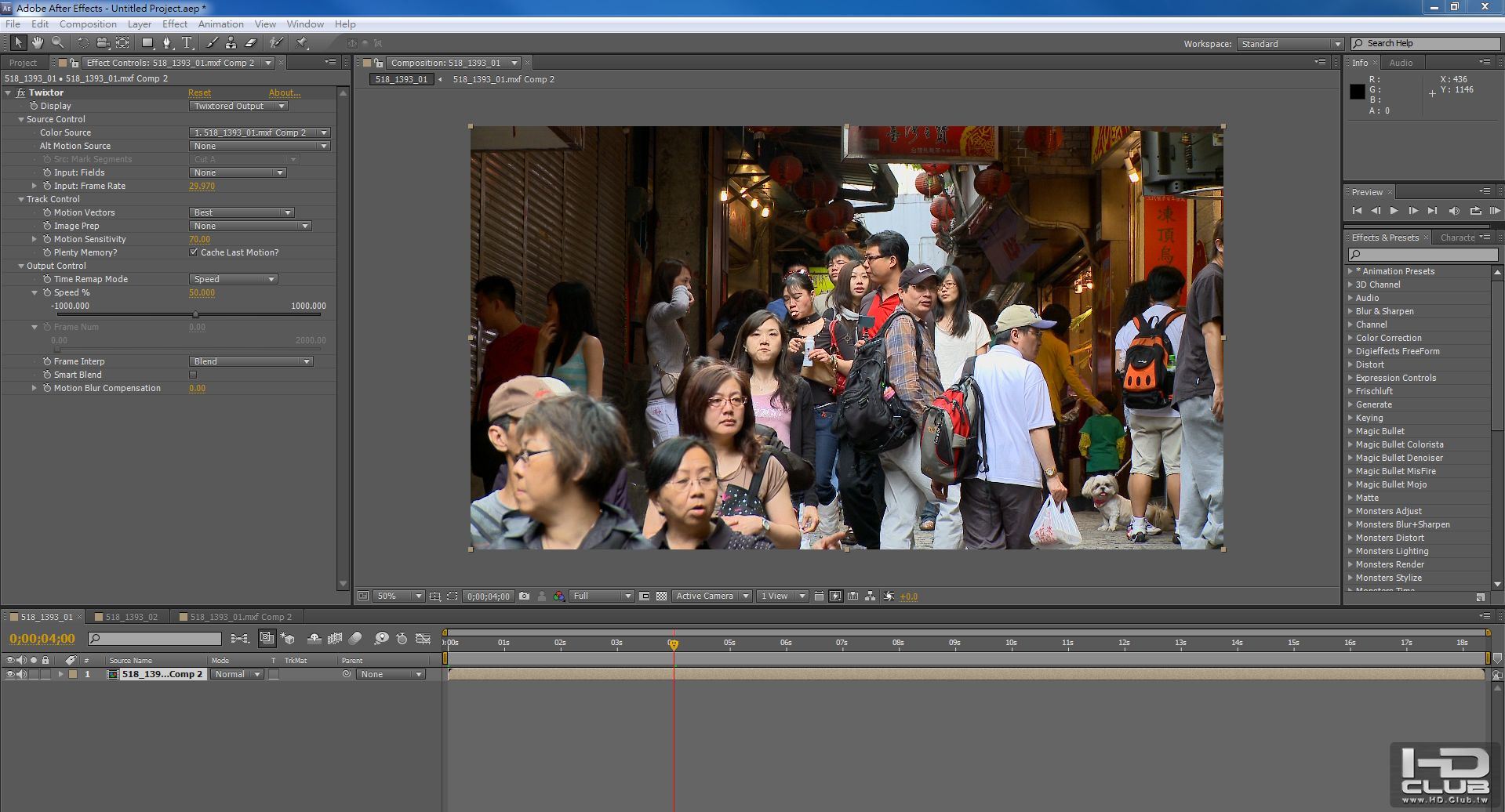

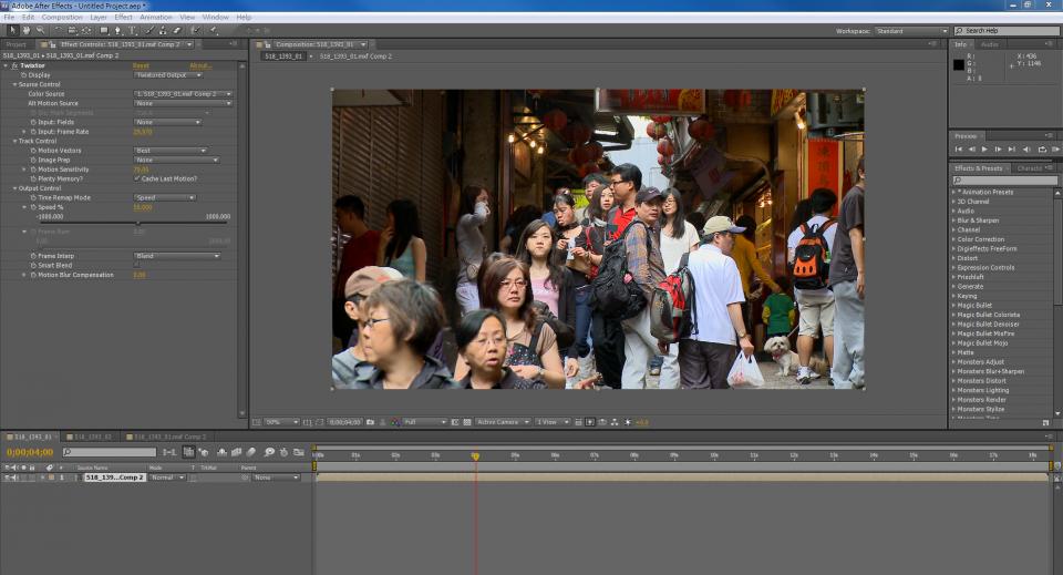

合併圖層,施加twixtor特效,原二秒的畫面依舊在起始點上
speed調50%,我要的結束畫面剛剛好在我預估的時間點上
