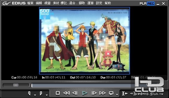

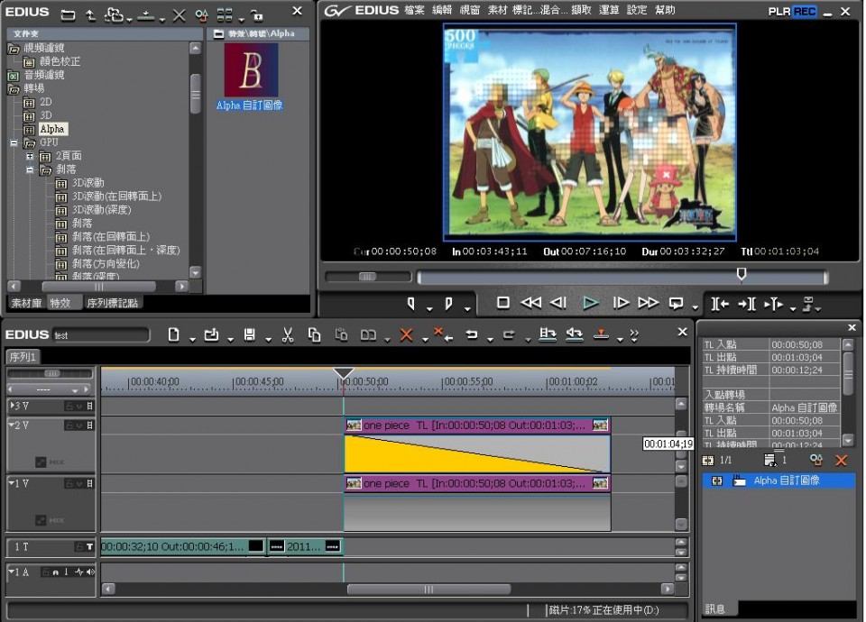

如圖
這是我測試的結果
為了方便區分有馬賽克和無馬賽克的部份
我用的馬賽克紋路是 "球型"
首先我把兩個一樣的畫面分別放在1V和2V兩層
(位置要對好喔,不然馬賽克的顏色會變的很奇怪)
1V的部份維持原始狀態不做任何更動
因為這是不做馬賽克的部份

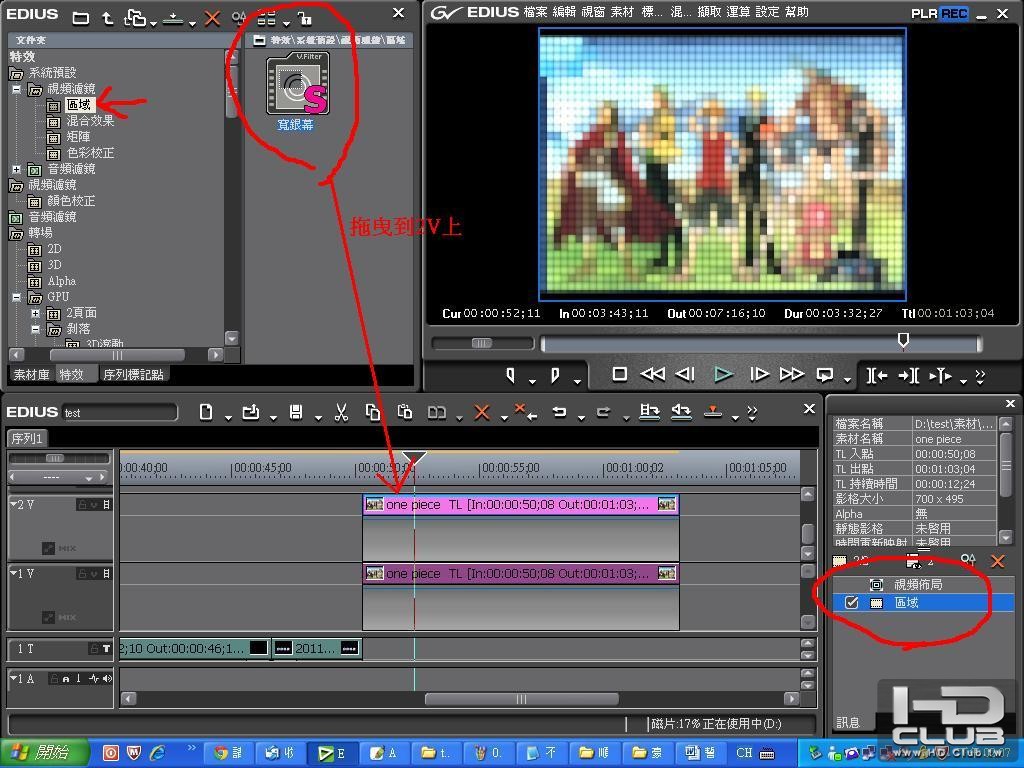

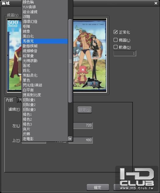

將2V的影片套用  視頻濾鏡 --> 區域 --> 寬螢幕   的效果
(如圖)
點選訊息視窗裡面,視訊佈局 ---> 區域

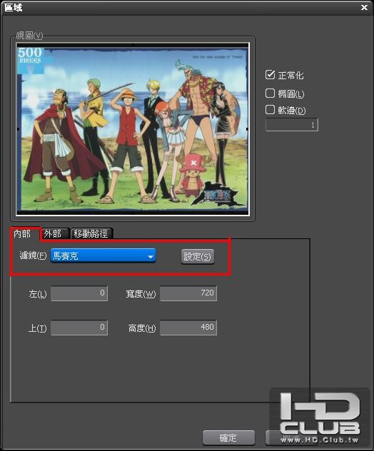

就會跑出如圖中的對話視窗

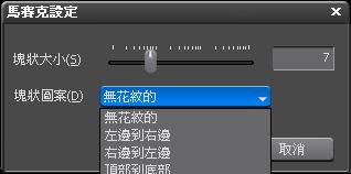

內部選擇馬賽克,點設定可以調整馬賽克的紋路和大小
如圖
外部設沒有,然後按確定

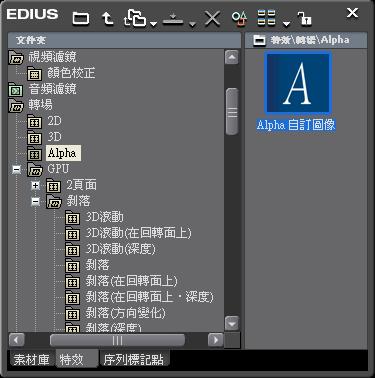

接著到效果視窗
套用  轉場 --> Alpha --> Alpha自訂圖像 到2V
如圖

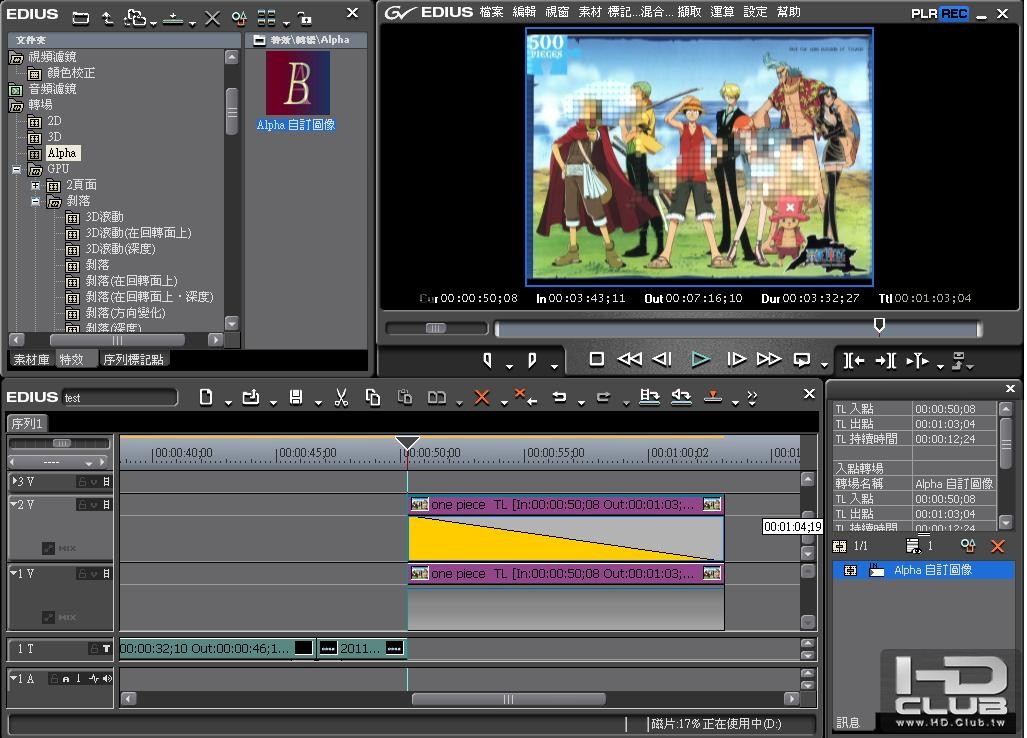

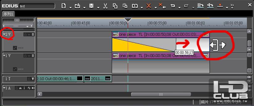

將2V的小三角型點擊一下可以看到效果層
會發現效果並沒有佈滿整段影片
這時候可以自己用滑鼠拖曳
拖曳效果時會出現如圖中白色箭頭的圖形
那個圖型出現才是拉長效果
不然只是拉長影像

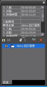

套用後點擊效果層
會發現訊息視窗變成 Alpha自訂圖像
如圖

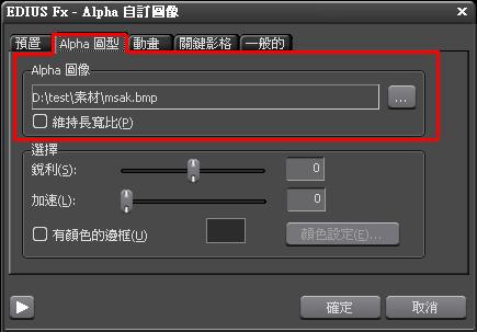

點擊Alpha自訂圖像
會出現設定視窗
接著在 Alpha圖型 --> Alpha圖像
選擇剛剛用小畫家做的黑白圖層
要不要勾選維持長寬比
就要看你當初製圖是以什麼規格去做的
我是用和畫面同比例

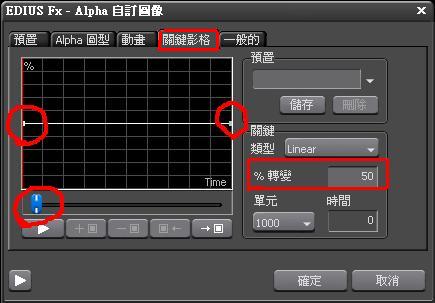

然後選關鍵影格
把開頭和結尾的%轉變都設為50
這樣就大功告成了 ^+++^
