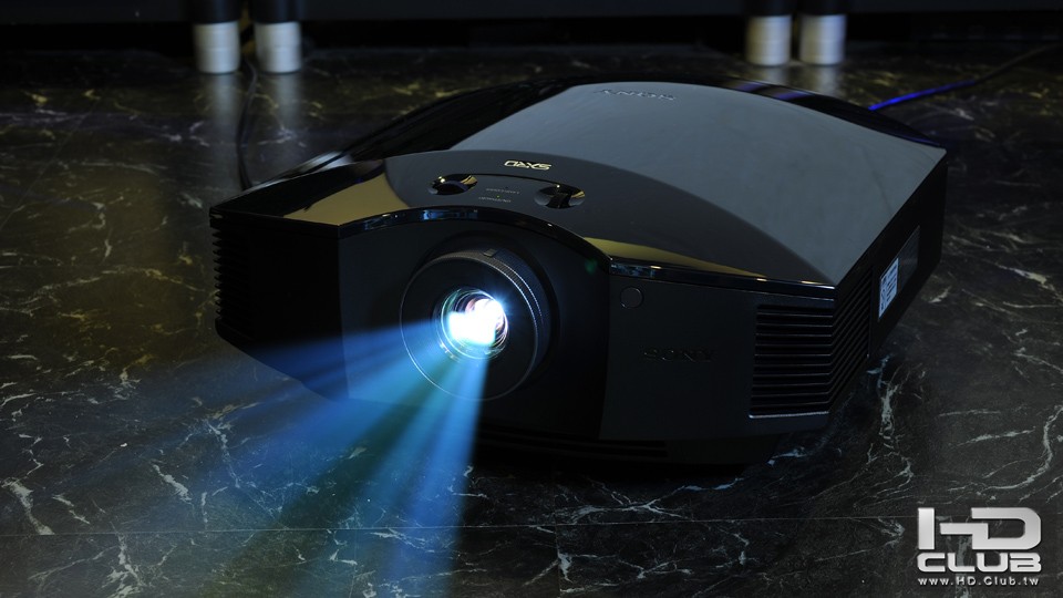

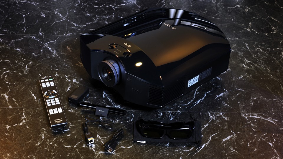

引領3D科技的Sony不斷地在技術上創新演進,讓3D影像運用更加廣泛,現在推出全新進化且物超所值的Full HD 3D SXRD高畫質家庭劇院投影機VPL-HW30ES,不僅亮度提升至1,300流明,內建與電影院同級的Sony進階SXRD反射式液晶投影科技,並增加多種畫質設定模式讓使用者自行調整亮度與3D景深,2D影像內容還可模擬3D呈現,且新機搭配新一代3D眼鏡與傳輸器,強化影像立體效果,提供更逼真生動的畫質表現,是消費者進入3D家庭影音娛樂的首選配備。
Sony新推出的Full HD 3D SXRD高畫質家庭劇院投影機 VPL-HW30ES,採用新式燈泡、展現絕佳1,300流明亮度,擁有70,000:1的高度對比,並搭載240Hz四倍速流線影像科技、新一代動態影像演算技術(Motionflow)、及獨家SXRD反射式投影科技,能夠完整呈現3D Full HD 1920 x1080高精細影像以及色彩飽和度,並將畫面雜訊降到最低。同時,這款新機內建可提升黑白對比和諧卻不影響最大亮度的最新先進動態光圈(Iris Control),以及可隨不同的動態畫面自動調整所需的光源強度的動態光源控制(Dynamic Lamp Controls),確保影像畫質完美呈現。
為了提供觀賞者更符合個人需求的影像表現,全新的VPL-HW30ES更擁有9組畫質設定模式與新版RCP真實色彩調整功能,使用者不僅可依喜好調整亮度與3D景深,還能調校出偏好的色調,也可透過2D模擬3D影像功能,輕鬆升級觀賞的樂趣。此外,這款新機搭載新一代3D眼鏡及3D訊號傳輸器,能自動同步,確保雙眼接收正確的影像,並將畫面噪訊降至最低,眼鏡重量更輕更舒適,且充電30分鐘就能擁有30小時的續航力,大大延長使用者的精彩影音時刻。

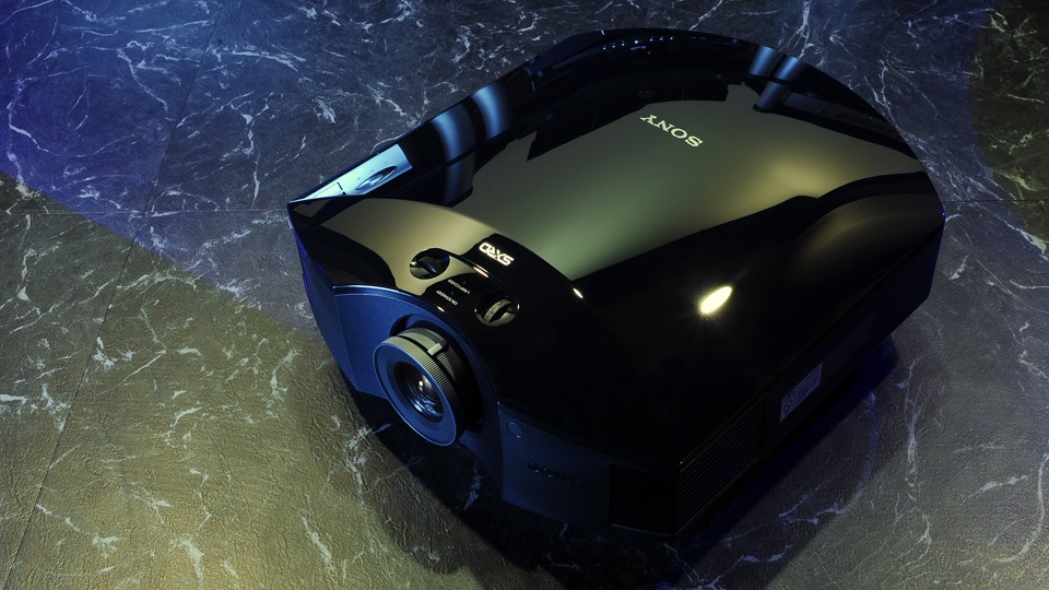

除了強大的影像技術和畫質表現,VPL-HW30ES外型尊貴,採用低調的全黑鋼琴烤漆,無論安裝於客廳或專屬的視聽室,都能增添整體室內設計的大器風範。而其新一代遙控器新增常用功能鍵、加大按鈕、夜光模式,讓操作使用更簡便,且機身散熱技術升等,搭配靜音投影的設計,讓消費者在享受高畫質影音時更不受干擾。

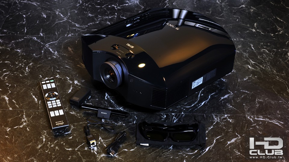

Sony全新的3D SXRD高畫質家庭劇院投影機 VPL-HW30ES 將於8月中正式在台上市,隨機附贈兩副全新一代3D眼鏡和3D訊號傳輸器,建議售價為新台幣148,900元。

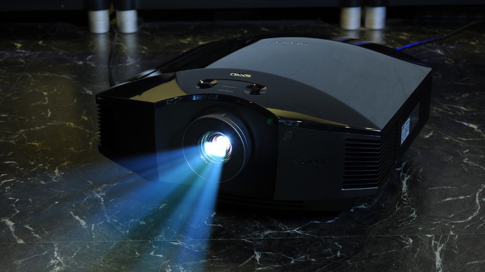

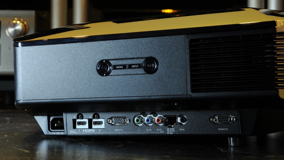

外觀
雖然定位為中堅機種,VPL-HW30ES外型洗鍊,有旗艦機的架式!!

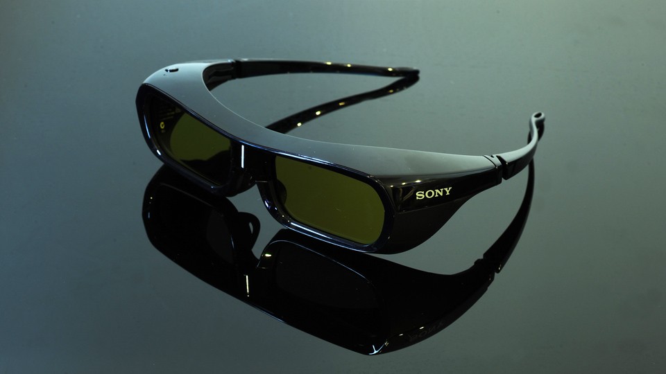

全新一代3D眼鏡
3D訊號傳輸器

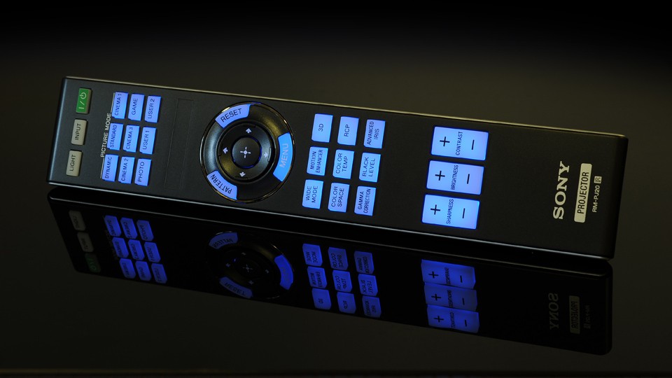

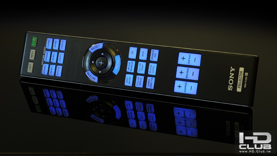

新一代遙控器新增常用功能鍵、加大按鈕、夜光模式,讓操作使用更簡便。
參與人數 1名聲 +6 精幣 +6 收起 理由
len1978 + 6 + 6 照片拍的不錯!

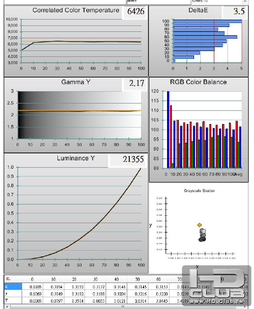

發表於 2011-8-31 20:58:49 | 顯示全部樓層
本文章最後由 真平 於 2011-9-5 20:43 編輯

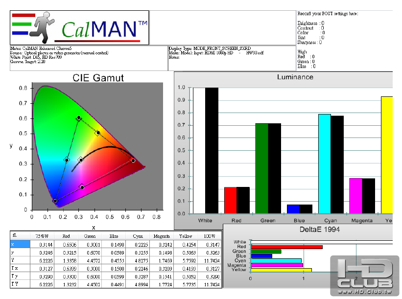

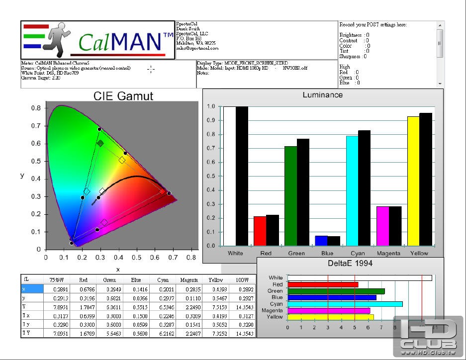

量測報告出爐了:
主要設定是模式是影院1,色溫選在低1、色域標準、GAMMA控制關,動態處理類的一律關掉,對正黑白位準後即進行量測。
以量產出廠預設值沒有精調的情況下,這樣的結果相當好。
色溫方面有點偏差,大部份是落在dE3附近,剛好是人眼可以稍微看到差異的位置,但本台有提供足夠的色溫調整功能,修正這麼小的偏差不是問題,再精調下去能看到的差異只有一點,純粹是調爽度而已。
gamma落在2.17還算ok,如果要變的話,本機還有提供其它檔位可以調整。
原生對比相當不錯,有20000多的表現,本次量測所採用的chroma 5在暗部量測能力相當好,所以這次的量測對比值是值得參考的。
色域的部份結果相當理相,所有點機乎都落在標準的範圍內。
所以本機機乎開箱做好基本設定與調整就能夠得到極接近hdtv視訊標準的表現,表現可圈可點,最近量測的幾台sony機乎都有如此的表現,可見連sony這老大哥都開始重視hdtv視訊標準而不再走以往獨樹一格的做法,看來這應該已經快要形成共識了。
Fred + 10 + 10 忠實量測

1. 承襲VPL-HW過去外觀上的精心設計,機身採鏡面鋼琴烤漆,側邊採霧面處理,整體外觀低調奢華。日系產品在外觀上的用心處理著實令人讚賞。
2. 遙控器質感好,好握好按。遙控器背光可透過Light鍵自由開啟與關閉,相當貼心與少見的設計。
3. 3D眼鏡重新設計過,加強的兩側邊的遮光,降低3D可視面被側邊光線影響。

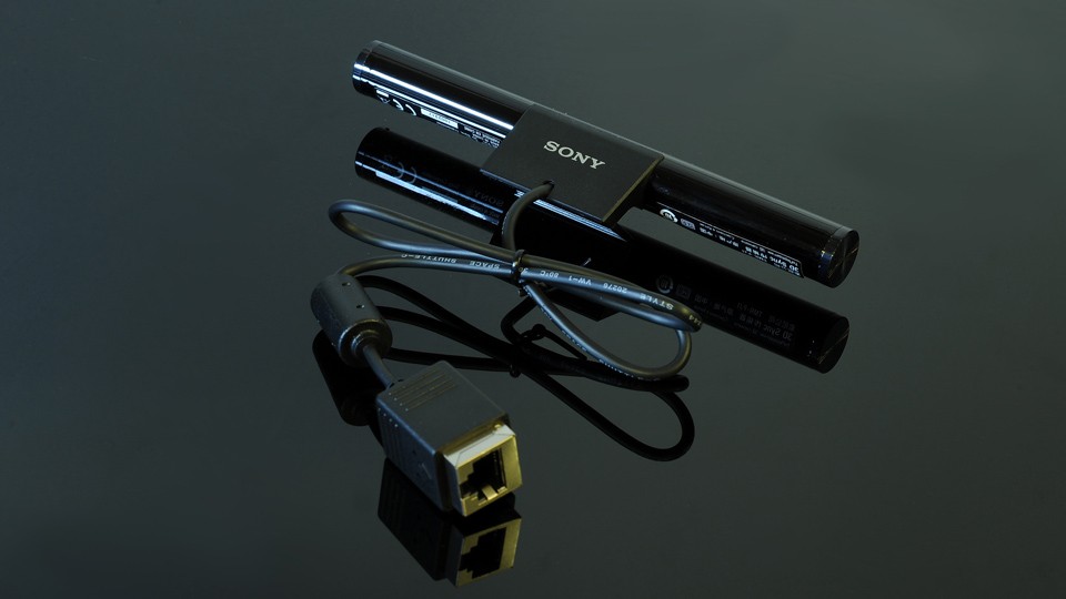

1. 隨機所附3D紅外線接收器必須接RJ45網路孔(頗令人疑惑的設計?或者之後有其他3D紅外線收訊配件?),且3D紅外線眼鏡對應略有死角。

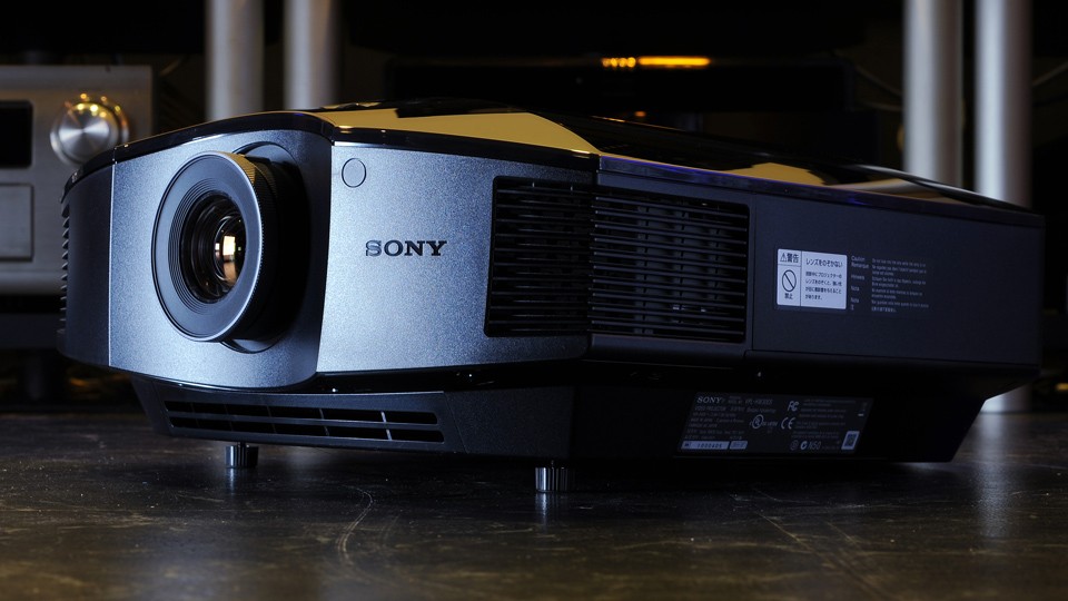

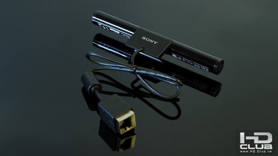

1. 在國外,VPL-HW30分為2個型號:VPL-HW30ES與VPL-HW30AES。只有VPL-HW30AES才搭配有TMR-PJ1 3D Sync Transmitter與TDG-PJ1 3D glass。VPL-HW30ES並不附任何3D配件。

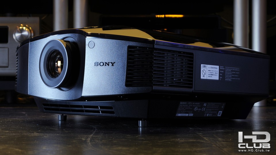

2.  機身前兩側,後側整片與後側下部均有大片的散熱孔,這是VPL-HW30ES散熱能力佳的原因。

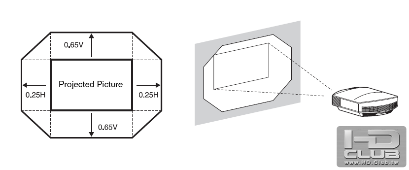

3. VPL-HW30ES的Len-shift最大可支援到左/右平移25%的一個螢幕寬度,上/下平移65%的一個螢幕寬度。如下圖:
Len-shift功能在實際裝設時確實有相當的實用性。
4. RJ-45的網路孔"3D Sync"確認只能夠給TMR-PJ1使用。而TMR-PJ1 3D Sync Transmitter一定要投影機關機時接上再開機,否則投影機會認不到該裝置且無法出現3D選項。

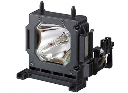

最後來一張燈泡的圖,VPL-HW30ES用的燈泡是與VPL-HW95ES同等級的LMP-H202。規格是200 W Ultra High Pressure Lamp。

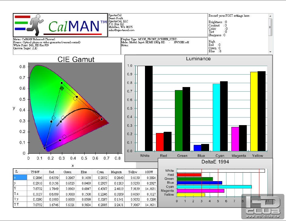

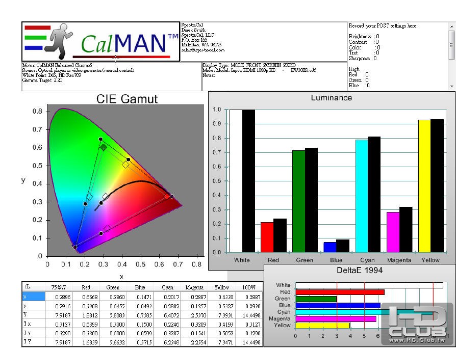

看來Abby兄對於HW30ES的評價頗佳 , 個人認為它在2D的表現上與JVC X3相比伯仲之間 , 各有千秋 , 略低於三菱HC9000D , 再者HW30是目前少數還是日本製的機種
, 除了標準色域 , 本機也提供了三段廣色域滿足用家的喜好 , 補上個人量測的數據
註:
當日c5量測廣色域未經過eye-one校正過, 僅供參考用
廣1
廣2
廣3

量測報告出爐了:
主要設定是模式是影院1,色溫選在低1、色域標準、GAMMA控制關,動態處理類的一律關掉,對 ...
真平 發表於 2011-8-31 20:58
