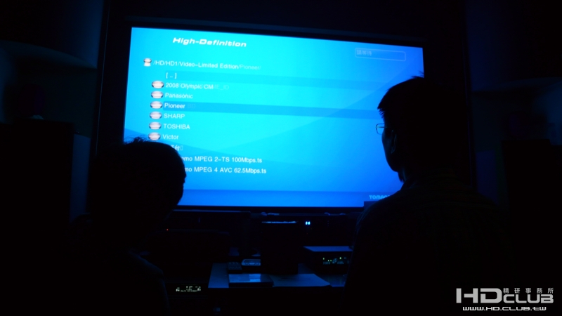

輕鬆的就可以播放硬碟的影片檔案,測試當然是以標準的BD RIP與Remux影片為主。
次世代音效確定可以stream輸出至擴大機解碼,充分發揮了Sigma Designs SMP 8635晶片的優勢。

不支援*pls格式,這對很多BD RIP玩家來說相當困擾!

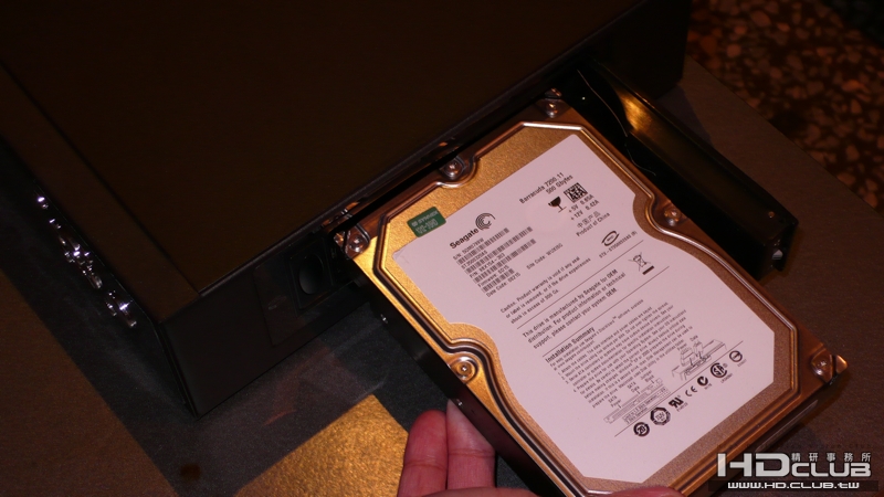

硬碟散熱不良,很燙! 另外關機後 ,硬碟還是持續在運轉的,沒有獨立開關或是與機器連動!

二 散熱問題,因為我接觸硬盤比較多,大容量硬盤,高轉速的,本身就有很高的散熱量,在PC上使用一段後,溫度也高的恐怖,尤其1T的硬盤,在影片拷貝的過程中就可以髮現。目前LIMHD310S的散熱和內置容積的配置,請放心使用。
