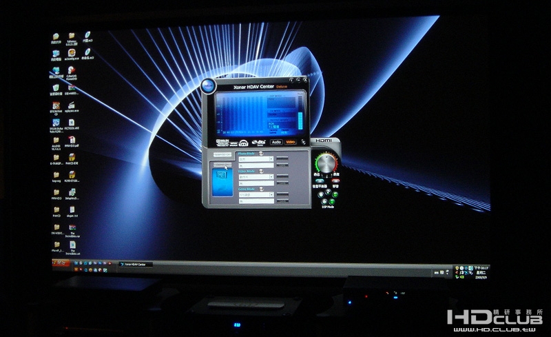

讓你只爽1分鐘的Xonar HDAV1.3
要先感謝 autumn積極的商借這片卡來到精研做測試!
原本中午該到的卡,到了晚上六點才到我這。
這張音效卡, bug 一堆 ,多到我都懶了寫了!
軟體部分根本還沒完全Ready,如果這階段就把卡送到消費者手裡,一定會幹聲連連!!
過程中雖然透過ArcSoft 的播放程式,可以順利的讓Denon AVC-A1HD 面板的dtsHD亮了,不過只爽了1分鐘。馬上接著一堆問題...

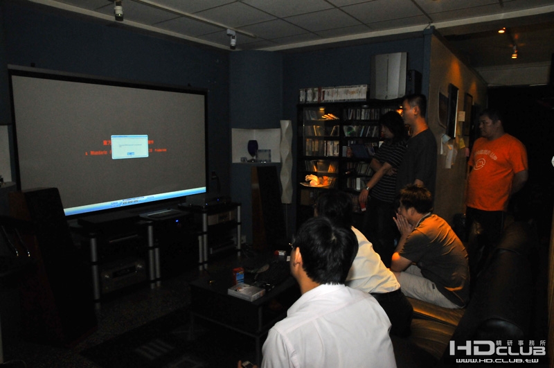

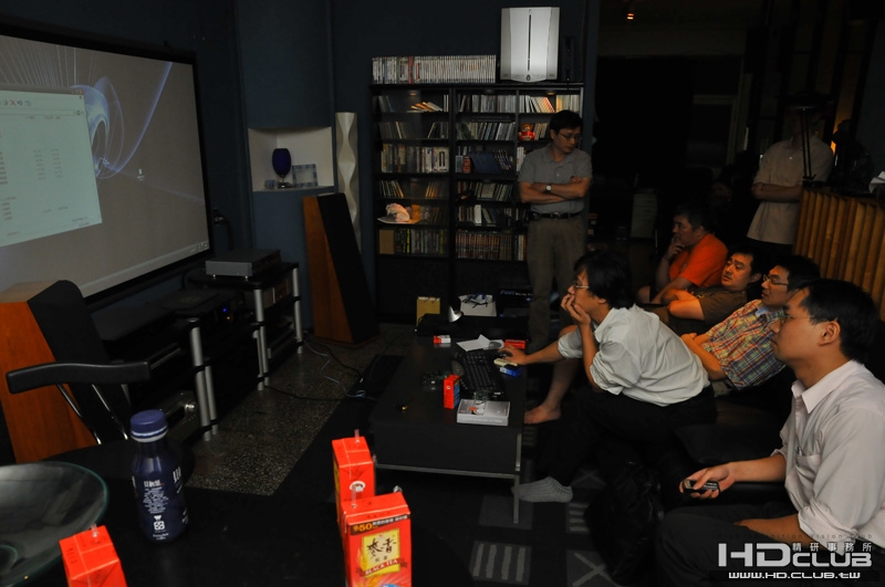

ArcSoft 的畫面根本不行,無論怎麼設定,畫面就是比Power DVD差多了!
原本想利用ArcSoft 的聲音解碼來讓KMP調用,試了半天行不通(ArcSoft 的Decoder 幾乎都鎖死)
原本預計中午十二點到晚上九點的聚會,變成晚上六點到凌晨三點半才結束,最後大家放棄了,還是等華碩釋出最新的韌體,修正軟體的缺失再說吧。
這張音效卡, bug 一堆 ,多到我都懶的繼續寫了!
軟體部分根本還沒完全Ready,如果急著送到消費者手裡,一定會出現不少負面評價。
華碩阿!!你可知道 HDMI 1.3 音效卡,我們一堆人已經等了一年半了!!!!!!
希望改版好的 Xonar HDAV1.3 可別再讓我們失望了....

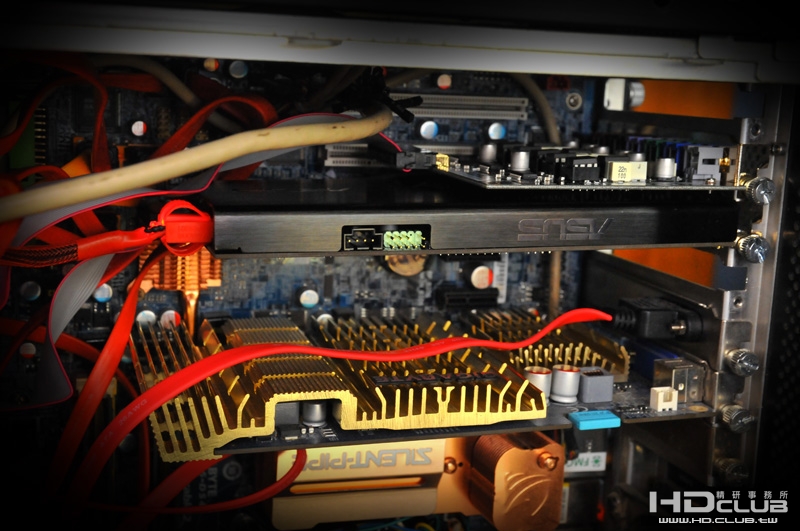

是滴!  小弟正在接水管灑水中!
話說再打這篇的時候 小弟也帶著這塊音笑卡回家了
...再打這篇的時候  卡已經在電腦裡面了  只是還沒驅動
小弟電腦目前用驅動著4個音效裝置
X-Fi  鍵盤上的USB音效  主機板內建的音效   在驅動華碩這塊  就有4個音源輸出了
不知道會不會硬體相衝阿!

先要謝謝秋明(autumn兄),為了ASUS Xonar HDAV1.3的正式量產版
不遺餘力的連絡和奔走
然後先說一下,搭配音效卡的撥放軟體 Arcsoft Total Media Theater
不僅限於要ISO檔才能播放,它可以直接撥放硬碟中的檔案,就像PowerDVD 7.3一樣
在測試聲音輸出方面如上述LJL兄提到的,就不再覆述
補充一下LPCM downmix 的問題,在華碩官網的Arcsoft Total Media Theater 下載頁中提到:
<在這版播放軟體中,LPCM輸出的訊號取樣速率被限制在48KHz (支持無限制的版本會在不久之後再次更新) >
希望會有好結果
另外建議華碩驅動的訊號取樣速率那邊一定要多一個AUTO自動偵測的選項,比較方便使用
在畫質方面,將華碩驅動程式內VIDEO處理完全關閉後,沒有灰階上的對應問題
但使用Arcsoft Total Media Theater播放時,問題就較大且令人在意
播放BD演唱會(1080/60i)的時候,deinterlacing做的很不好,物件邊緣會有鋸齒狀,測試了Arcsoft裡面的3種調整選項,甚至把Arcsoft的VIDEO decodec直接叫出來改,或是開啟硬解利用顯卡內的調整選項,皆無法有效解決
而播放BD電影類(1080/24P)的時候,雖較不明顯,但處理的還是不夠好
尤其在投影機高解析大畫面的觀賞下,這點的確是較無法接受
而這片音效卡目前只能使用Arcsoft來輸出次世代音效,所以畫質方面只能看Arcsoft是否能修正後提供較好的更新版本
或是除Arcsoft外提供另一撥放軟體可輸出次世代音效的選擇,例如大家較習慣的PowerDVD最好
KMP方面,Arcsoft的分離器可以成功調用
聲音的解碼器有三個,叫出來後都會有括號(unable),強制使用亦無法成功調用於KMP來做測試
我想硬體架構基本上沒有什麼問題,畢竟這是一個指標性的新產品,難免初期會有很多大大小小的BUG
需要一段時間才能穩定,希望華碩能多加油
希望改進的地方:
1.穩定性: 會發生開啟影片,不定時重開機的現象,另外有時聲音會出不來,但再開一次又好了,或發生爆音,諸如此類
2.趕緊支援Dolby TrueHD的bitstream
3.一定要改善Arcsoft的畫質處理,或是支援別家的撥放軟體 (聲音是很棒的DTS-HD,畫面卻鋸齒很嚴重,實在難以接受)
4.驅動內除升頻選項外,一定要再多一個AUTO,針對LPCM,PCM,影片或音樂的音軌是什麼就輸出什麼,而且內部多餘的轉換處理,最好能少就少
