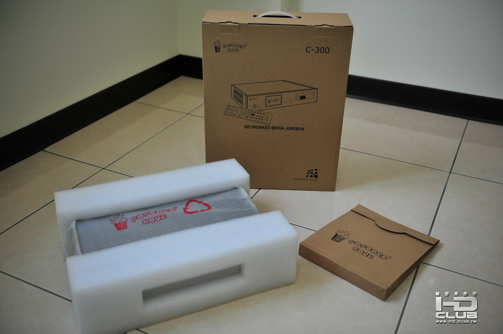

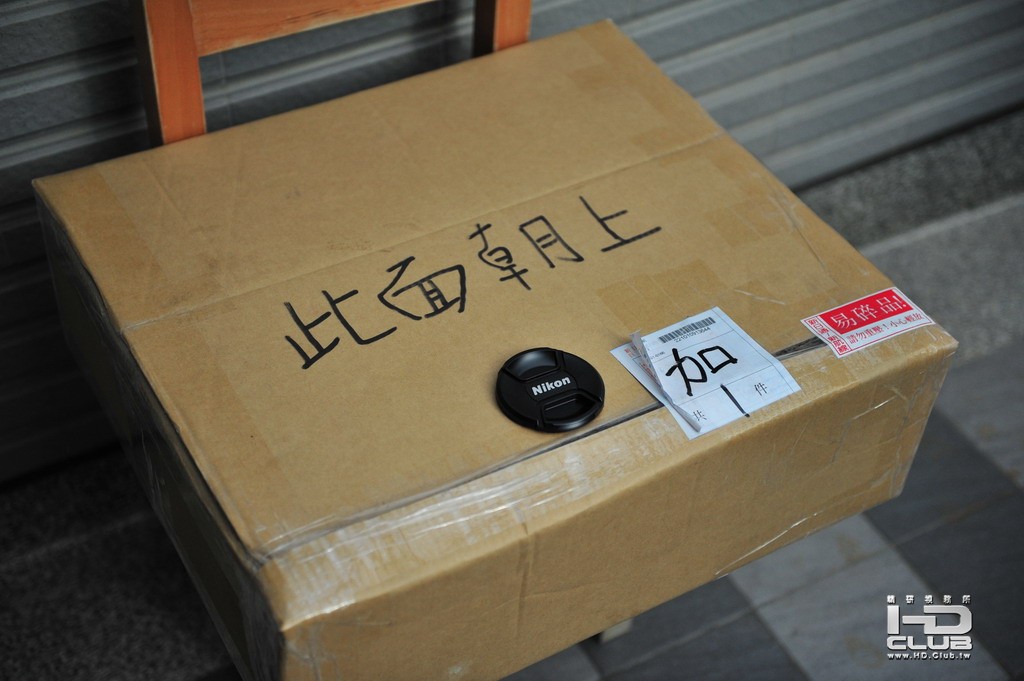

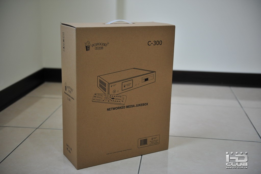

收到的時候嚇一大跳,這麼大一箱是我的C-300嗎?
會不會打開裡面是軍火,然後接到電話要我照指示行動
放個77mm的鏡頭蓋比一下大小,就知道這箱真的很大
還好是雙層紙箱,不是軍火
從貨品的包裝常是一家公司給客戶的第一印象
像Amazon.de、巴哈姆特商城的貨品包裝就真的不及格
(Amazon.de:我遠在德國,躺著也中槍呀)

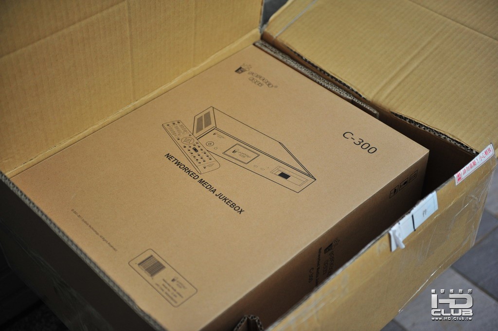

蠻樸實的紙箱,印著C-300的圖案
拿出來一看,蠻貼心的
箱子上方還有個提把
打開裡面是用泡棉固定機器
再繼續開下去,主要就是機器本體跟配件包

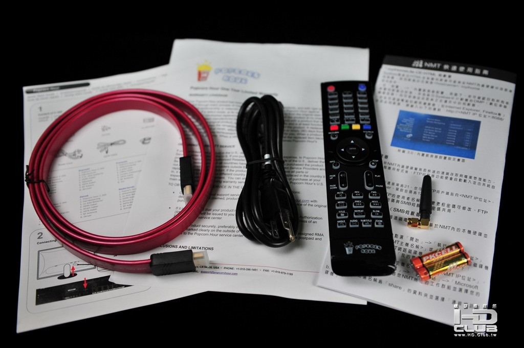

配件包的內容物一覽
包括HDMI線、小黑電源線、遙控器、RF接收天線
以及一些說明資料

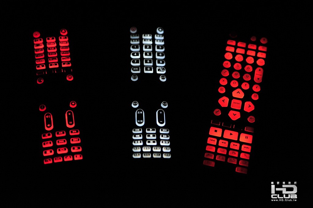

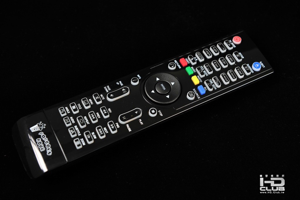

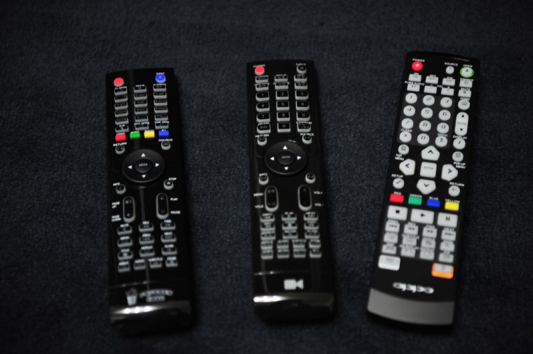

先看看遙控器好了,跟很多播放機的遙控器長得很像
但是按鈕配置相當不一樣,例如停止鍵是獨立於方向鍵右下方
播放與暫停鍵也沒有跟快轉、倒退做在一起
初使用時有點不太習慣@@
跟開博爾、OPPO的遙控器擺在一起看看
可以發現Popcorn Hour的與開博爾的相當相似
但按鈕軟硬、回饋與反應等,則是Popcorn Hour略勝
大家都有夜光功能,個人是覺得開博爾的白光比較漂亮
其實家裡的遙控器,就屬SONY的遙控器手感最好
OPPO的太肥太重,但按鍵手感不錯
海美迪的按鍵手感很差,不知道新的有無更換
Popcorn Hour略遜於SONY一點點而已
開博爾則介於兩者中間

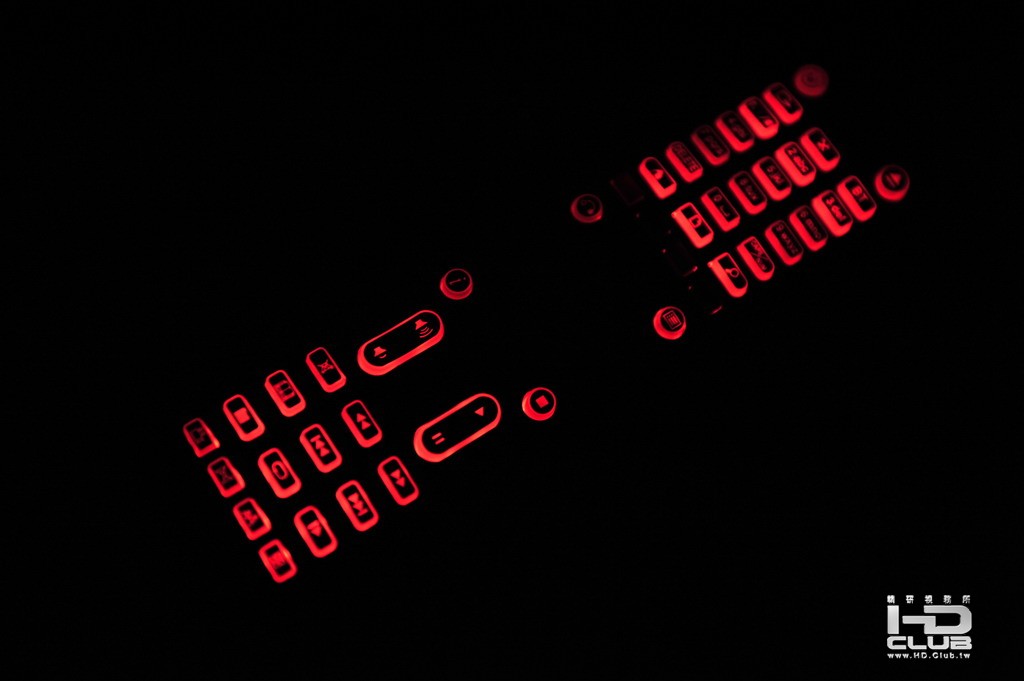

特寫一下,黑暗中也能看得清楚
但不要按錯鍵了哦

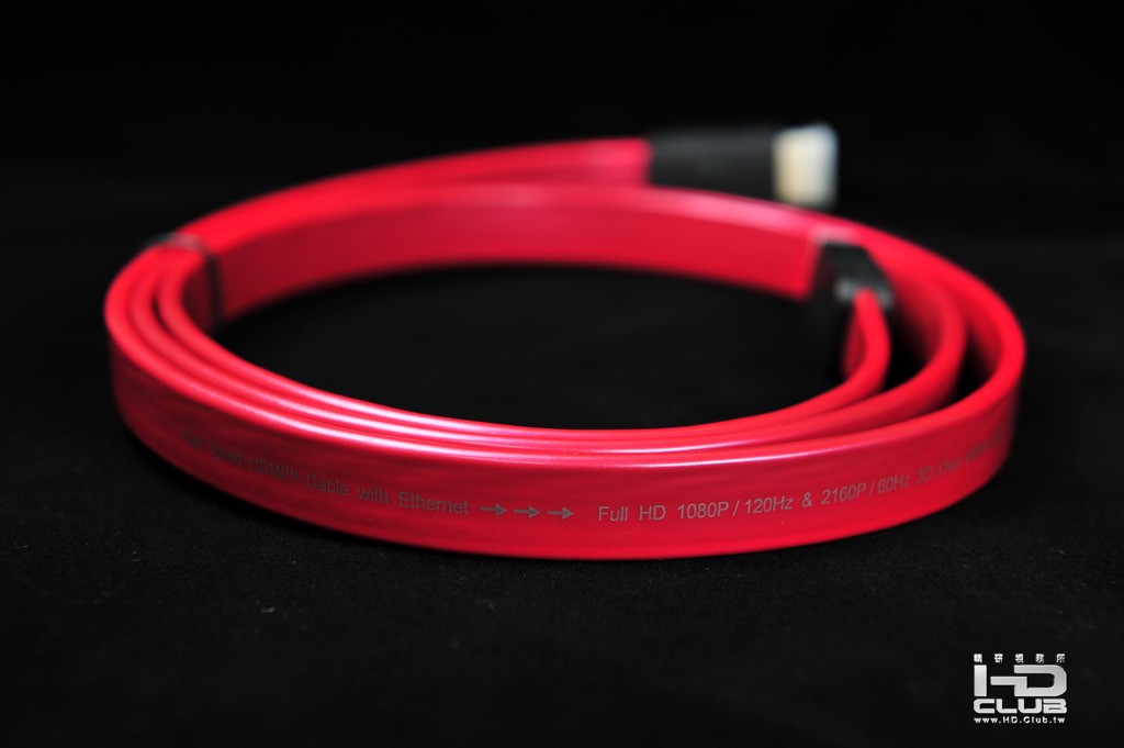

PCHTW兄有支援我一條HDMI線
是Popcorn Hour的得意力作,扁平鍍銀線
我看到的第一眼就想到Golden Sound的HDMI線
兩者都是鍍銀、扁平線,質感也很相近
我記得Golden Sound的代工廠也是在大陸
或許是系出同門也說不定

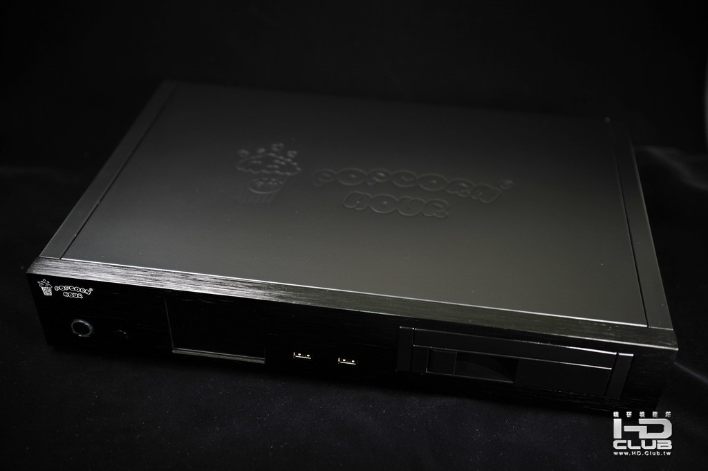

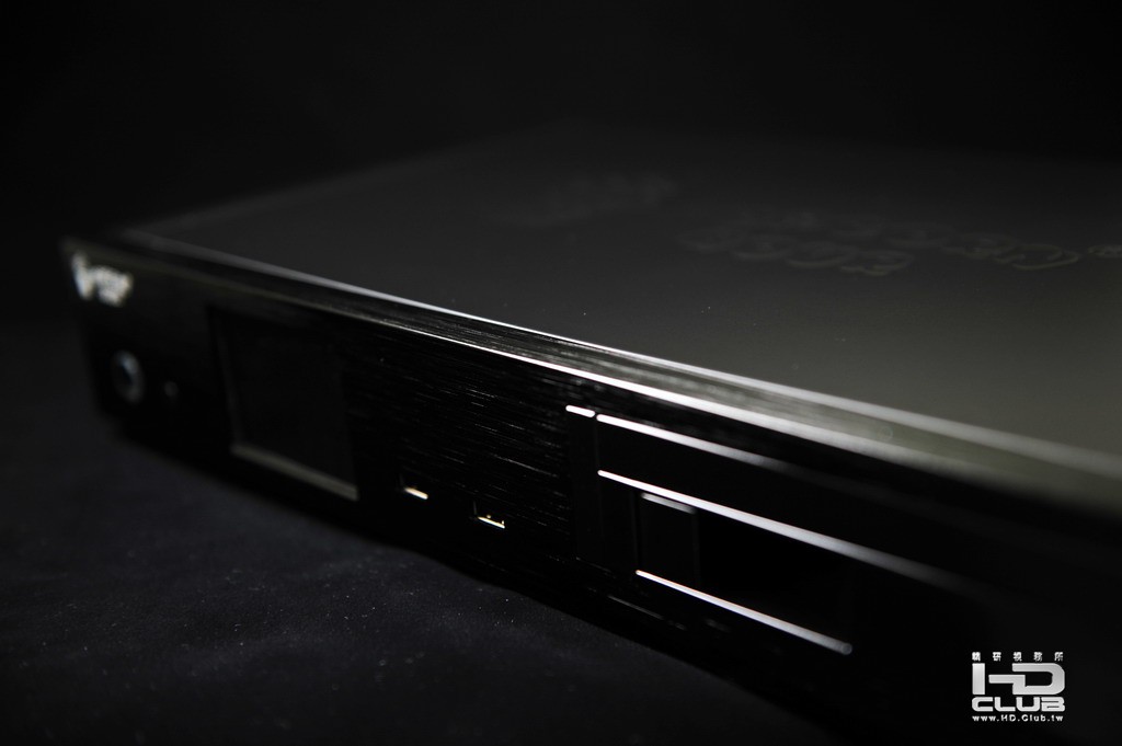

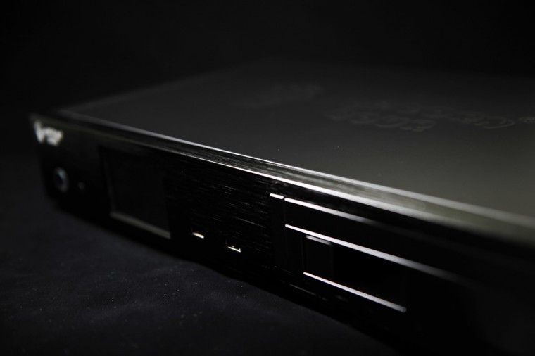

接下來把機器拖出來看看,全金屬機身質感真不錯
機子正面是鋁合金髮絲紋,質感很好
真希望可以像HD-300A那樣連頂版都鋁合金拉絲
(不過人家HD-300A粉小台哩,而且售價會飆漲)

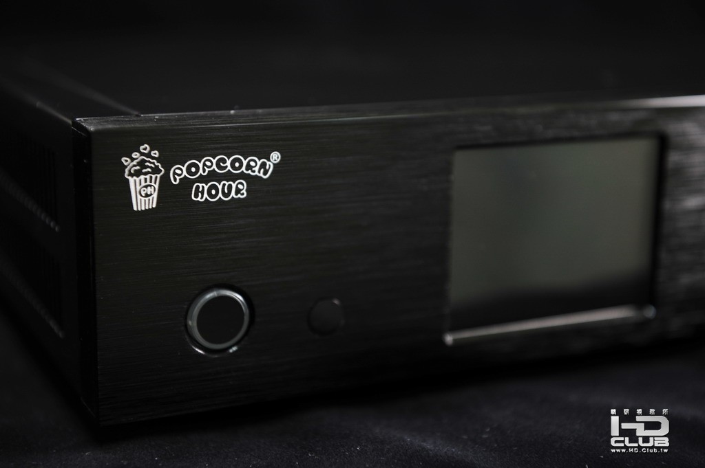

機器的左上角印著Popcorn Hour的mark
給原廠一點點建議,以後是否能改用浮雕的mark呢?
我看開博爾的mark是用浮雕的,質感又更好

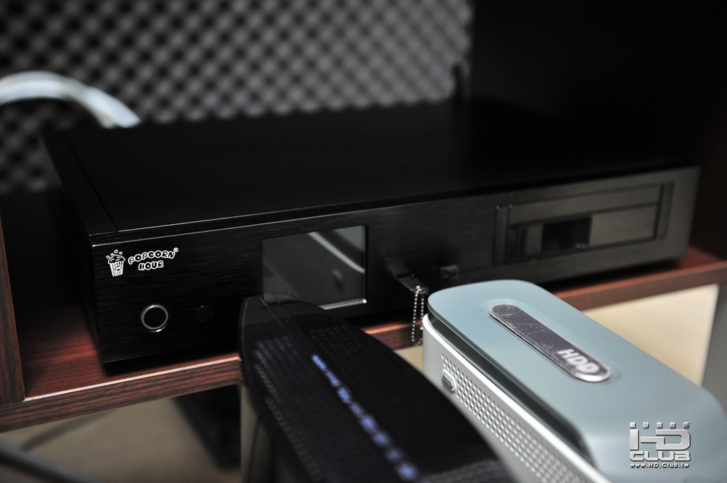

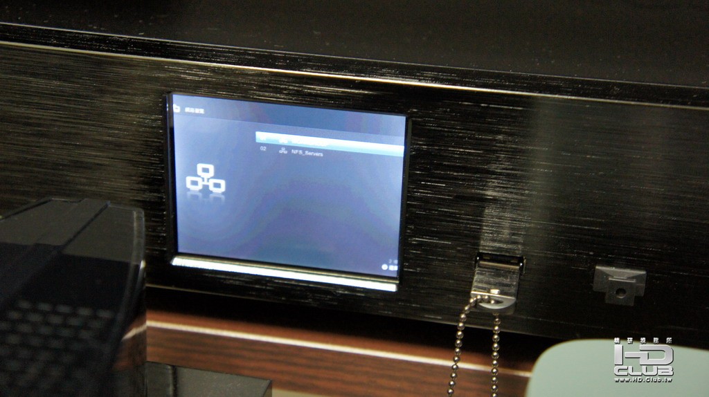

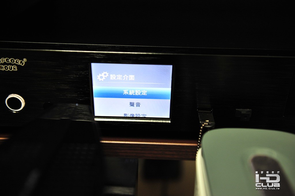

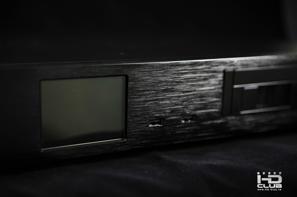

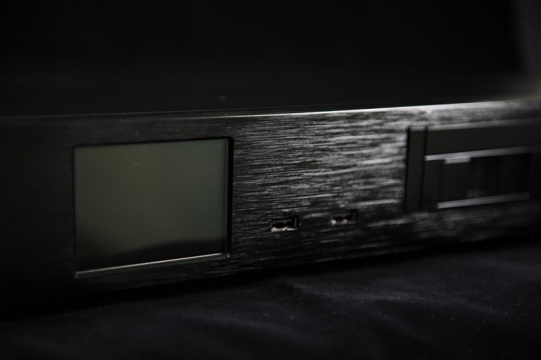

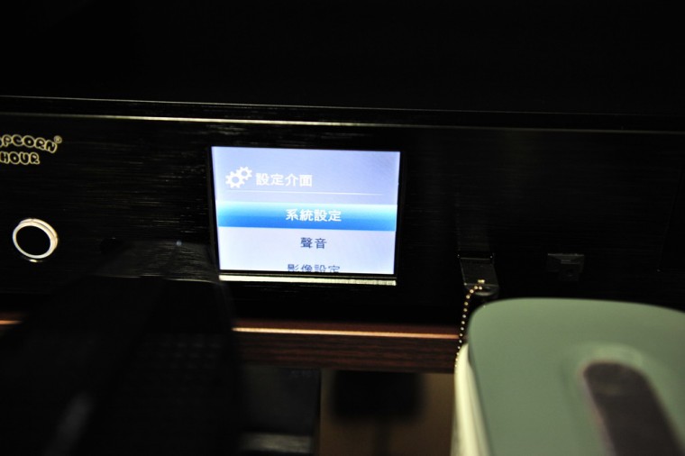

然後是2.5吋TFT彩色LCD螢幕跟兩個USB插孔
因為我在視聽室裡,聽音樂選曲只能開投影機
如果播放機有彩色螢幕就方便了
雖然我也有Logitech的Squeezebox touch
但是Squeezebox touch處理大硬碟有點力不從心
而且我的線性電源缺料還在等待中
目前音色並不是很滿意

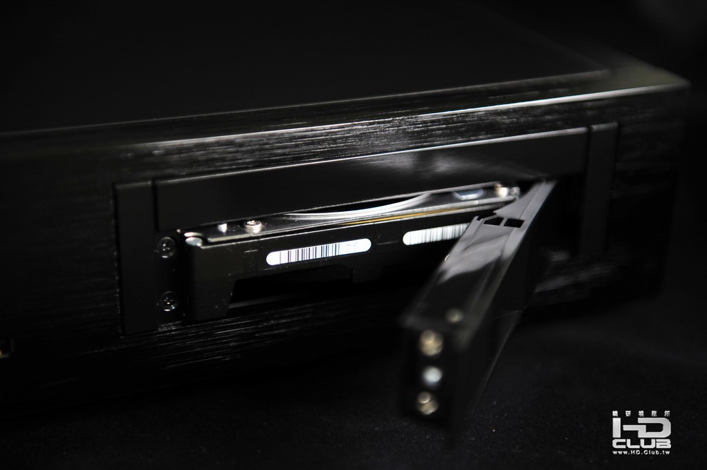

最右邊是抽取式硬碟匣,還蠻好開關的
只是好像覺得門口上下距比較短?
因為有預留裝BD ROM的空間嗎?還是錯覺?

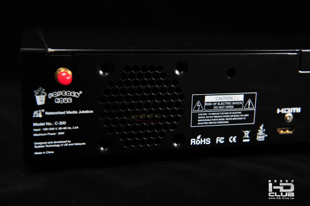

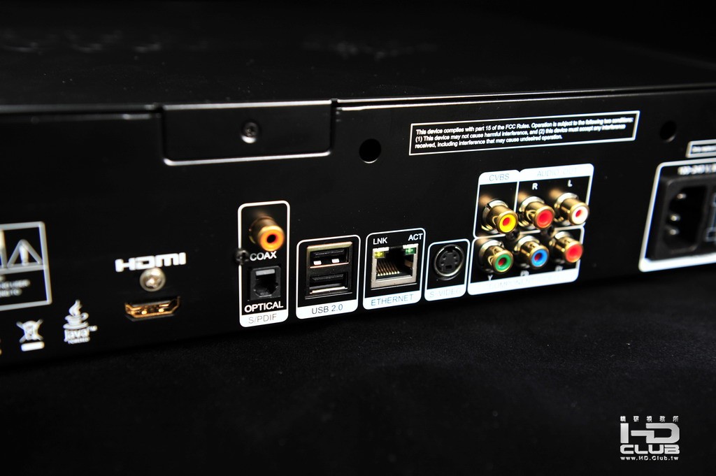

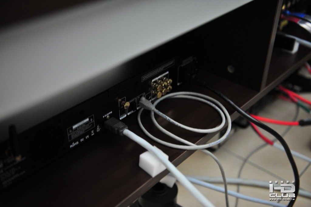

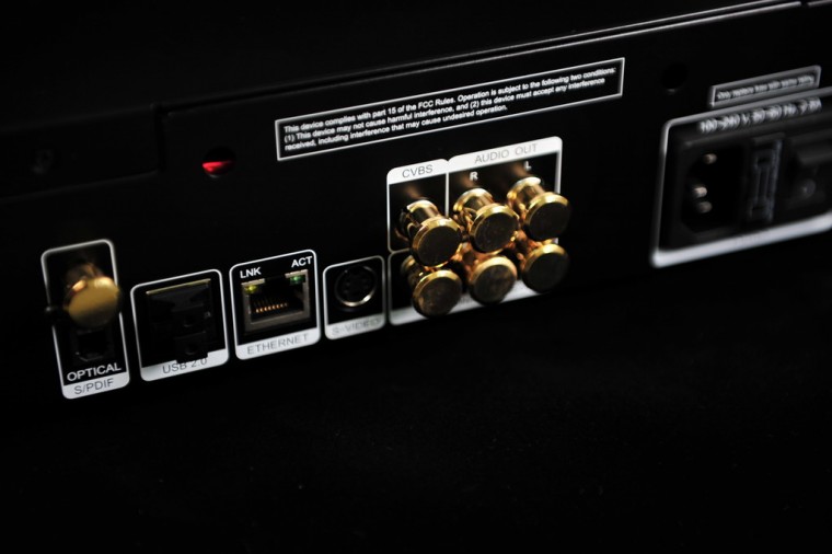

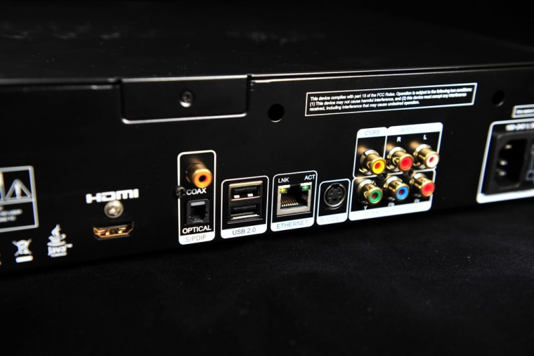

屁股有五聲道類比輸出、HDMI、AV端子、S端子
還有兩組USB、同軸與光纖輸出
能鍍金的都鍍金了,包括HDMI母座也鍍金了
另外一邊是預留的風扇散熱孔與RF天線裝置的地方
頂蓋有凹雕Popcorn Hour的mark,還蠻厚的
整機拿起來只輸k760i一點點重量
頂蓋很好拆,只有一根螺絲

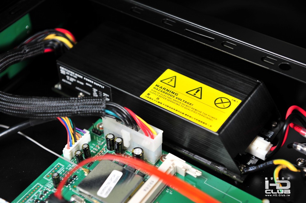

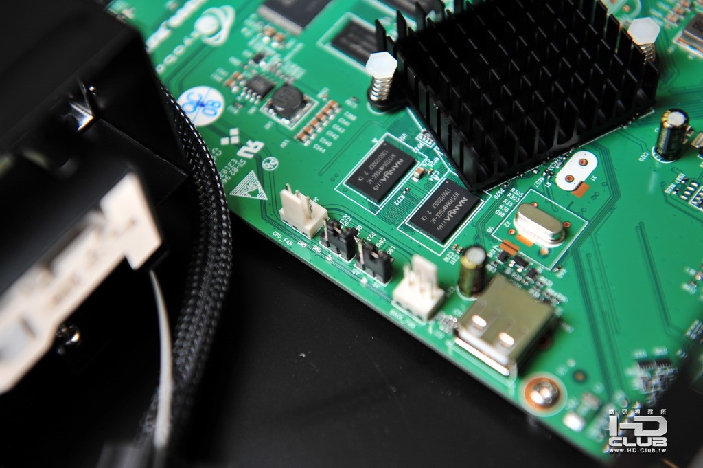

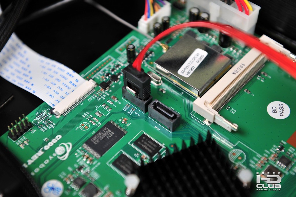

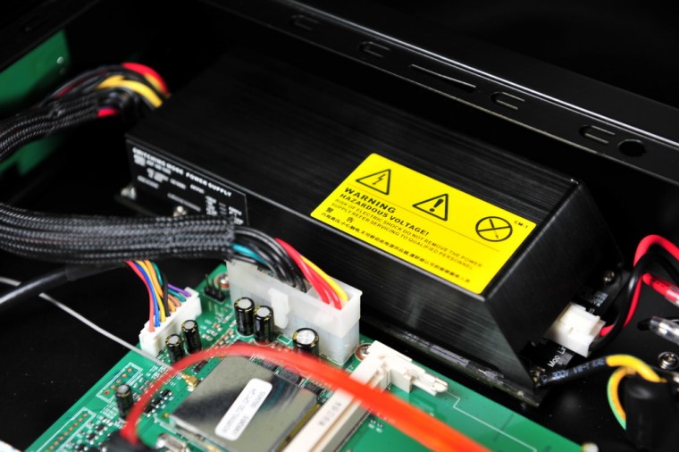

就打開來看看吧,內部相當整潔
一些線路也都有固定的設置
以兩組SATA,可以加裝BD ROM
原廠連電源線都幫用戶拉好了
旁邊可以擴充無線網路卡
機版也有預留CPU、機殼風扇的電源
還有一組USB可以用

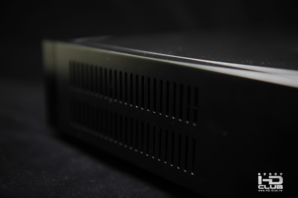

機器側面還有散熱孔,應該是不需要加裝風扇
電源部分,還有用鋁殼包複住
接下來我就不敢拆了,膽量不夠

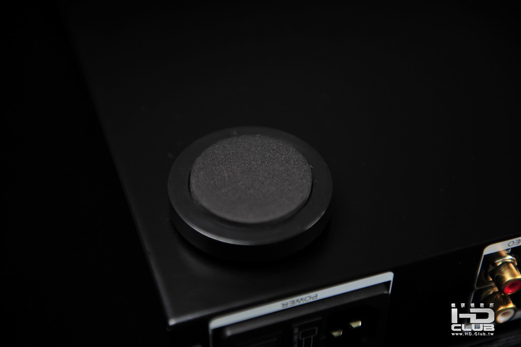

而是泡棉,但密度蠻高的
屁股能塞的塞一塞,準備上架
塞住主因到不是為了調音,是避免氧化
以免要用的時候發現端子氧化太嚴重
對二手價沒啥影響,但也可讓接手的人感覺好一點

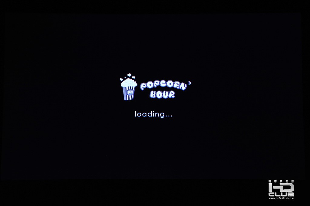

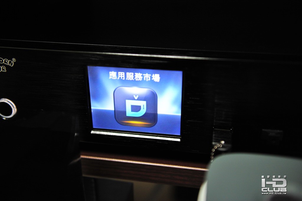

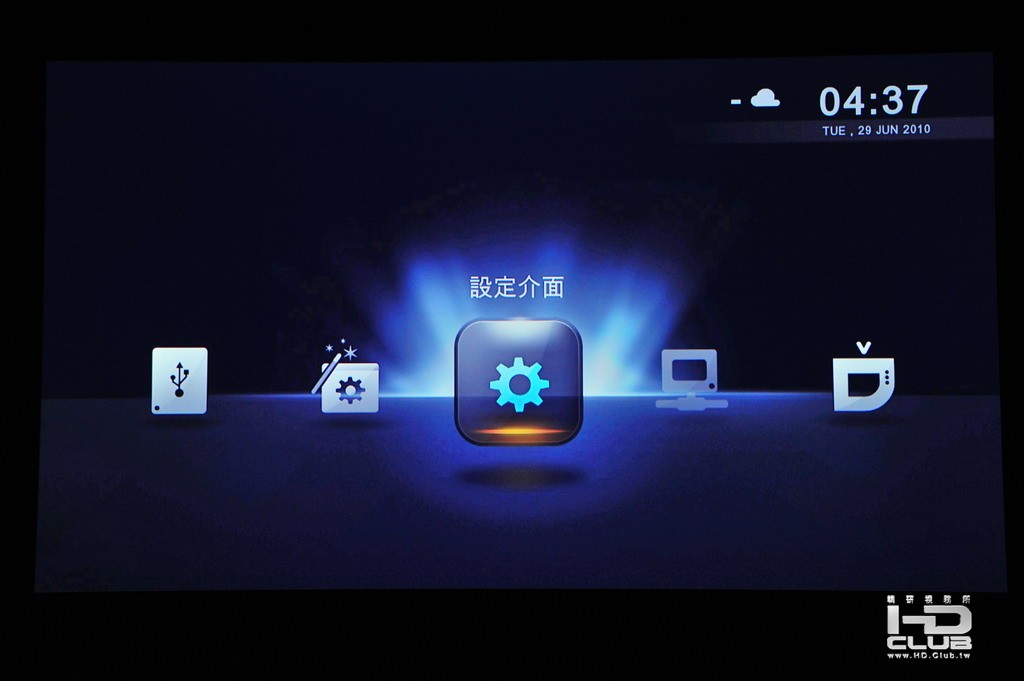

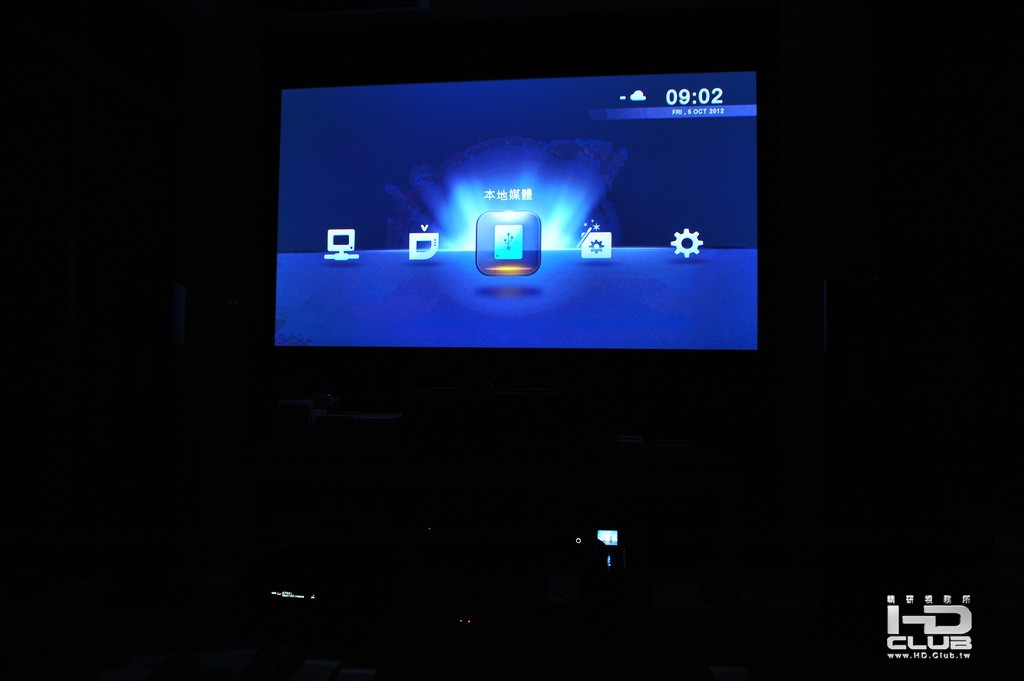

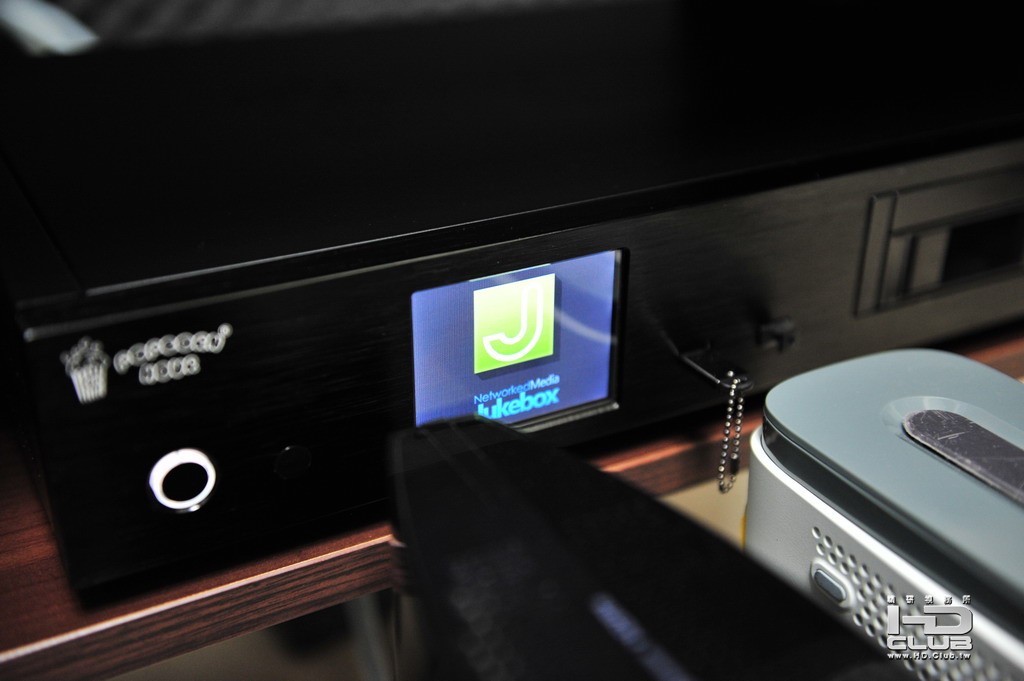

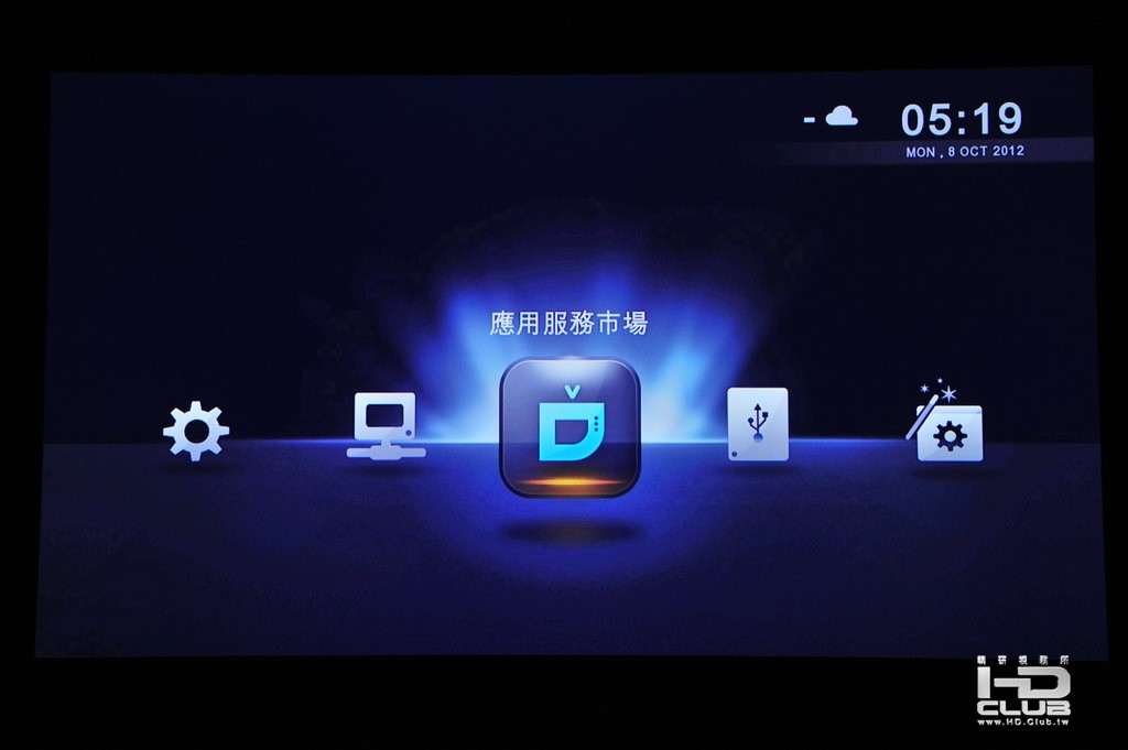

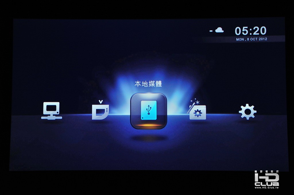

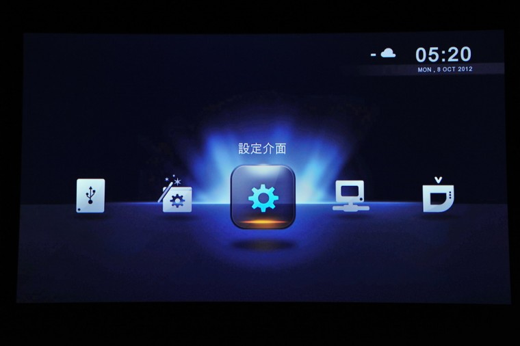

開機!螢幕顯示NetworkedMedia Jukebox
因為有這螢幕,所以我暫時先不開投影機
開機算蠻快的,進入到主畫面選單了
停留在應用服務市場

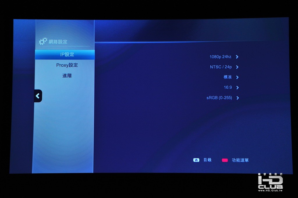

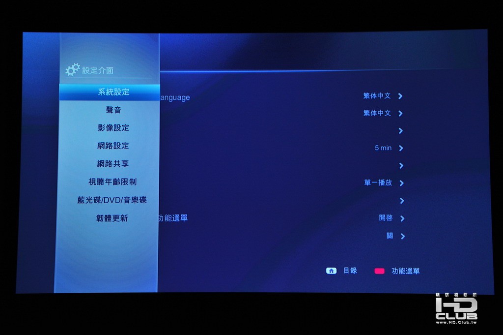

首先進入設定畫面,調整配合自己的系統吧

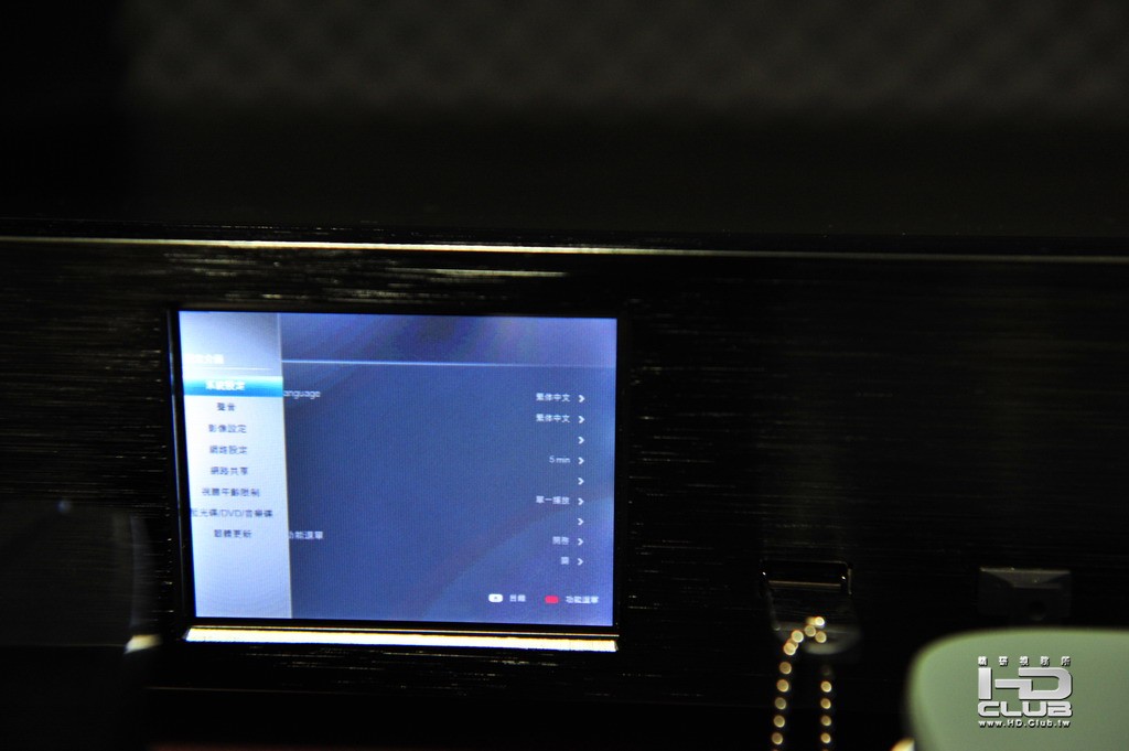

不過很快就卡關,還是得開啟投影機

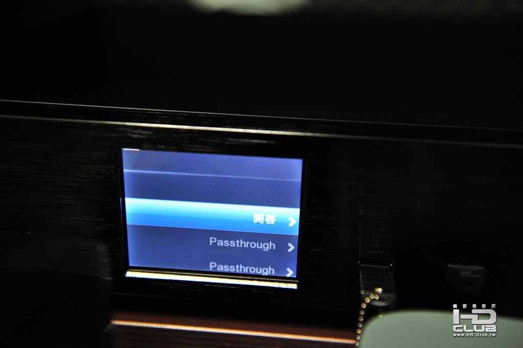

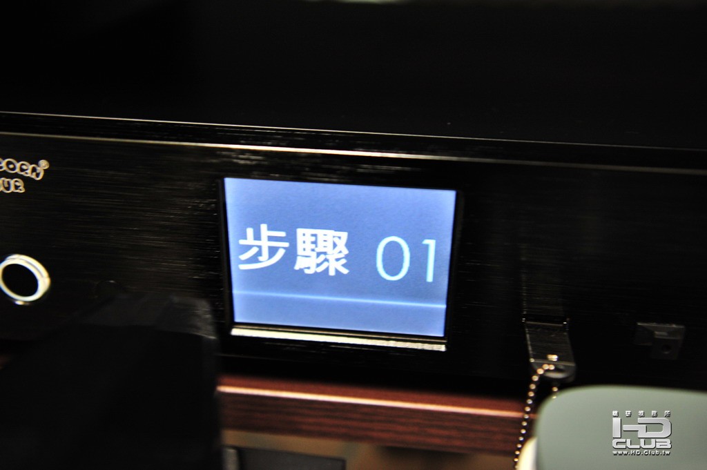

因為在聲音設定選項部分,C-300的螢幕顯示這樣
什麼音效都看不到呀= =
如果從外部顯示畫面,選單應該是這樣
也就是說C-300的螢幕只顯示了部分畫面
在某一些設定就會因看不到,而無法正確設定
但其實不是C-300的問題,是還沒完成設定而已
當我完成C-300設定選項後,螢幕顯示就跟外部畫面同步了
這是我隔天開機要玩的時候才發現的
例如設定主選單的外部畫面如下
C-300的螢幕也能完全顯示,字體稍小
但看起來辨識是沒有問題的

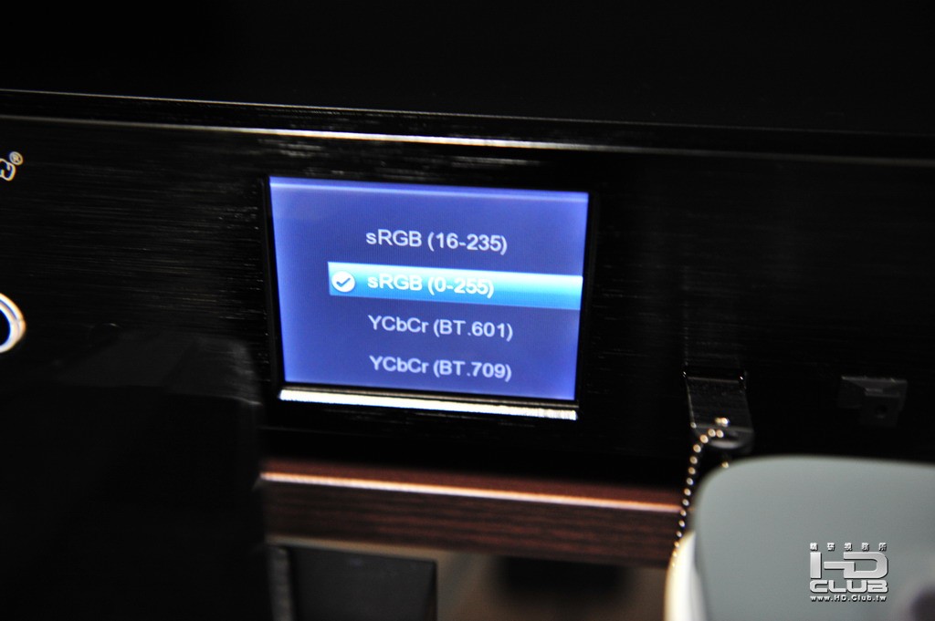

不過大部分的設定從C-300的螢幕來作是沒有問題
例如色域的設定,有誰能跟我說YCbCr BT.601跟709是差在哪嗎?

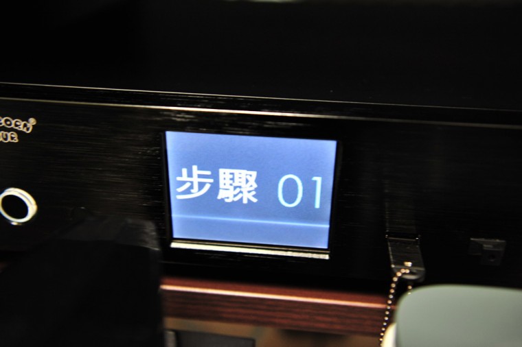

有些在完成設定之前,就非得靠外部顯示器材才行了
例如設定精靈就只會顯示步驟一,但看不到選項
所以建議大家第一次開機還是先靠外部顯示器材
完成初步設定之後,以後就可以用C-300的螢幕來微調了

設定的話,高手可以直接進入設定介面進行調整

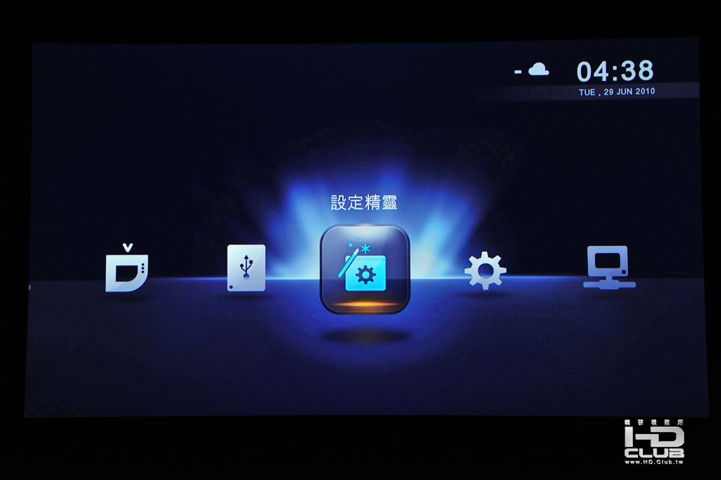

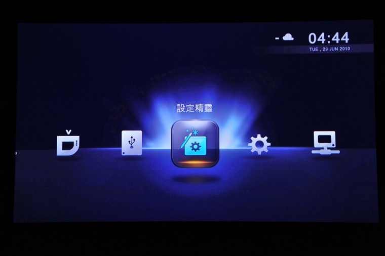

不過C-300也貼心的提供設定精靈,可以一步一步完成初步設定

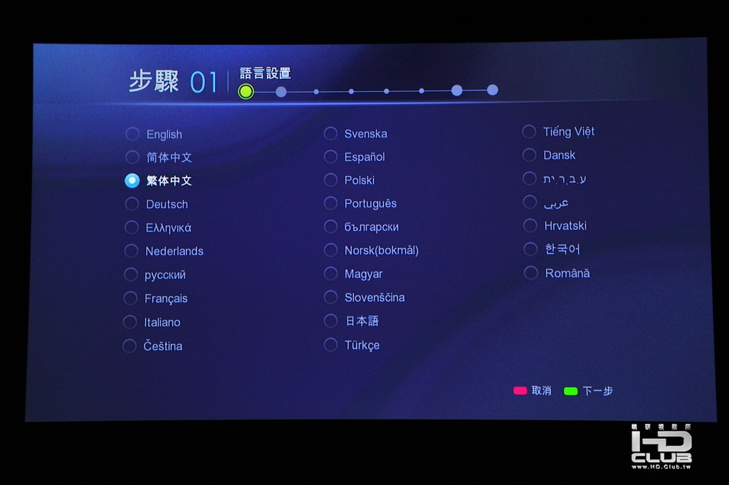

第一步是語言設定,支援的語言超多的
當然大家應該都設定繁體中文吧

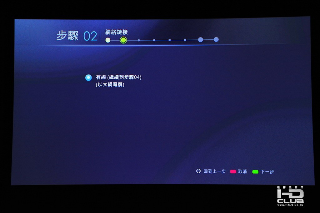

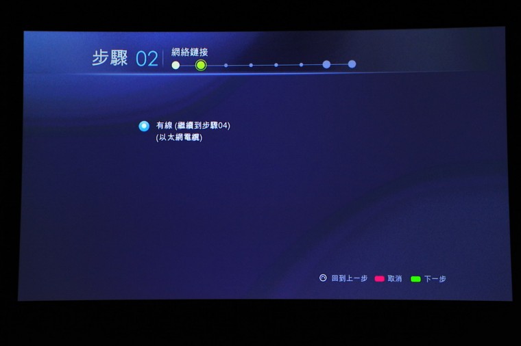

第二步是設定網路,我沒裝無線網路卡
所以只能使用有線網路,沒得選
但建議原廠可以把無線網路卡設為選購配備
我是因為無線AP就在音響架後方,拉線相當方便
但許多客廳劇院族,可能就不方便拉網路線了
我的IP位置也不用設定了,自動取得就好

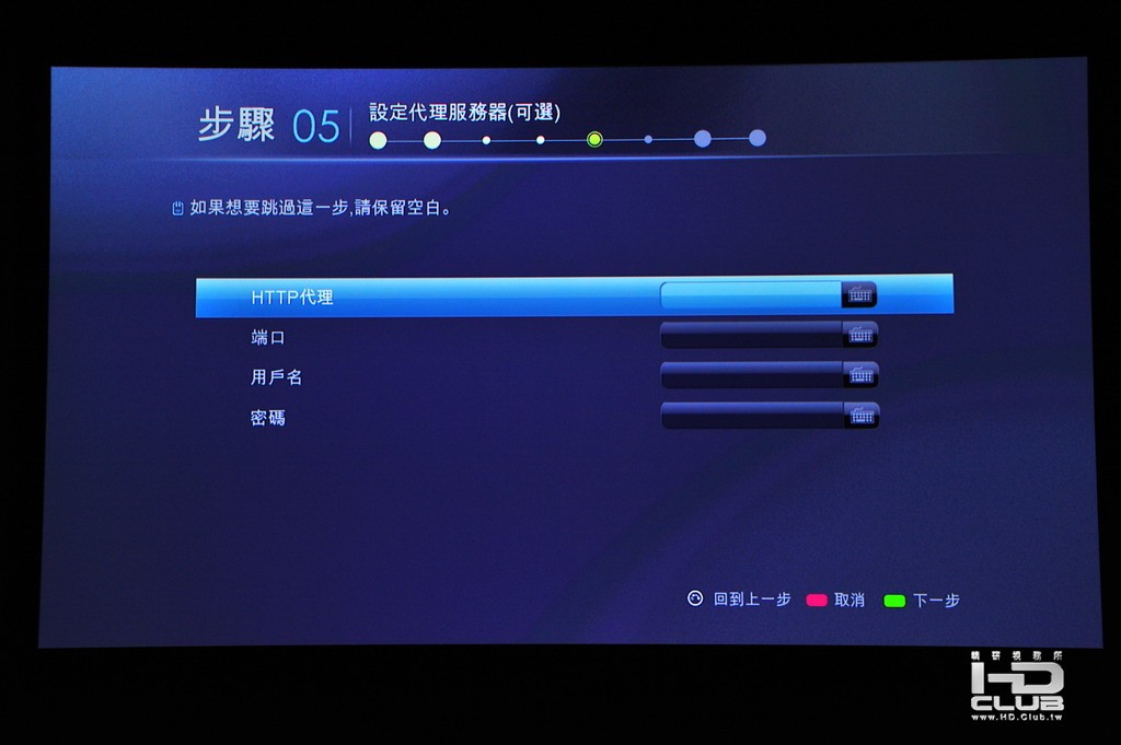

代理伺服器,要的話可以設定一下
這裡我是懶得設了,像PS3我就建議設定一下

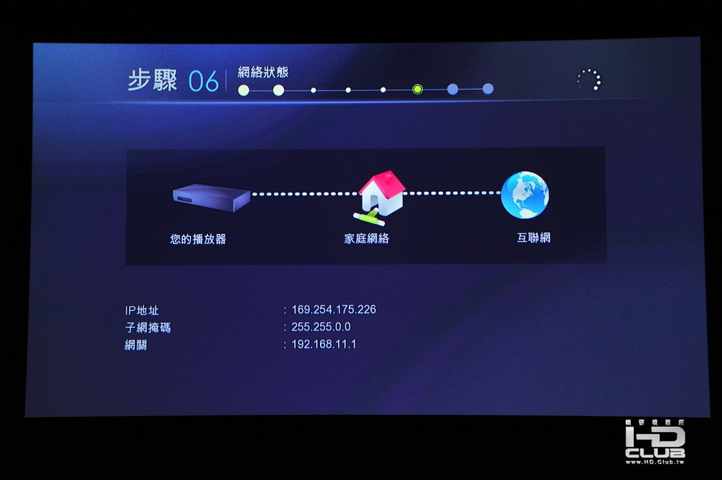

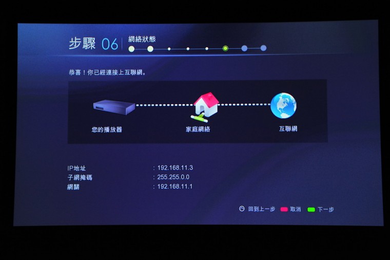

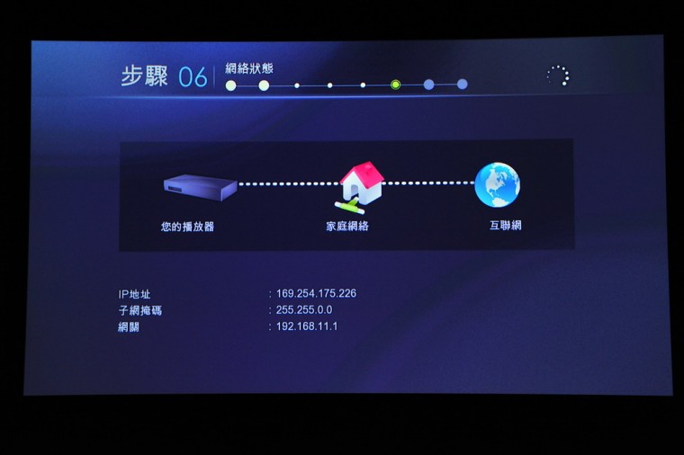

設定完會偵測網路狀態
沒有問題的話,C-300會跟用戶恭喜

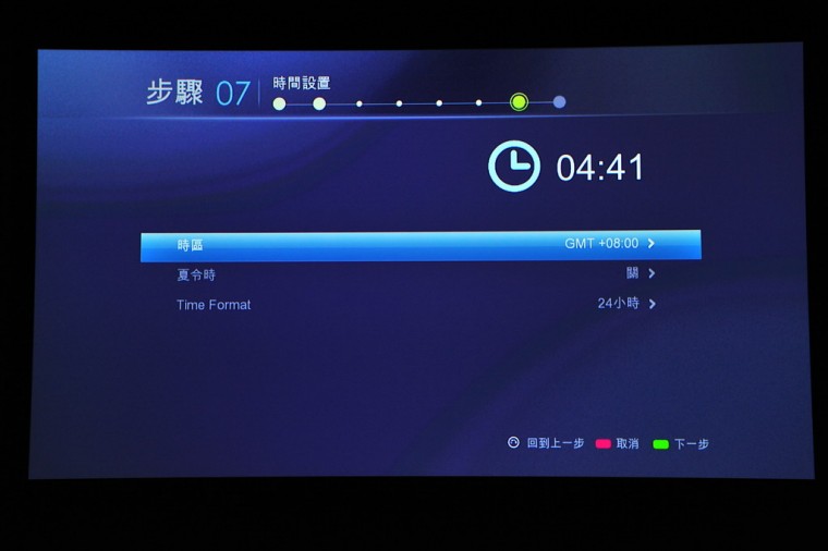

C-300似乎無法自己設定時間,一定要網路對時
剛設定完會發現時間顯示還是有誤,因為還在網路對時吧
別急,幾分鐘後就會顯示正確時間了
你看剛開始還顯示2010年,時間也不對
沒多久就變成2012年,時間也正確了

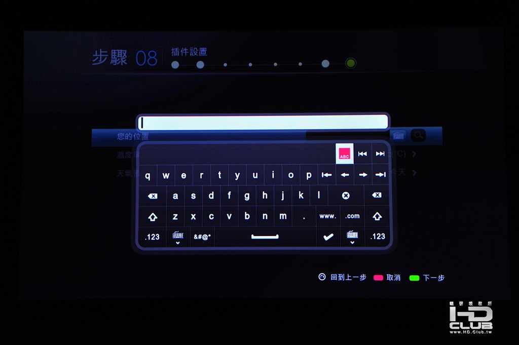

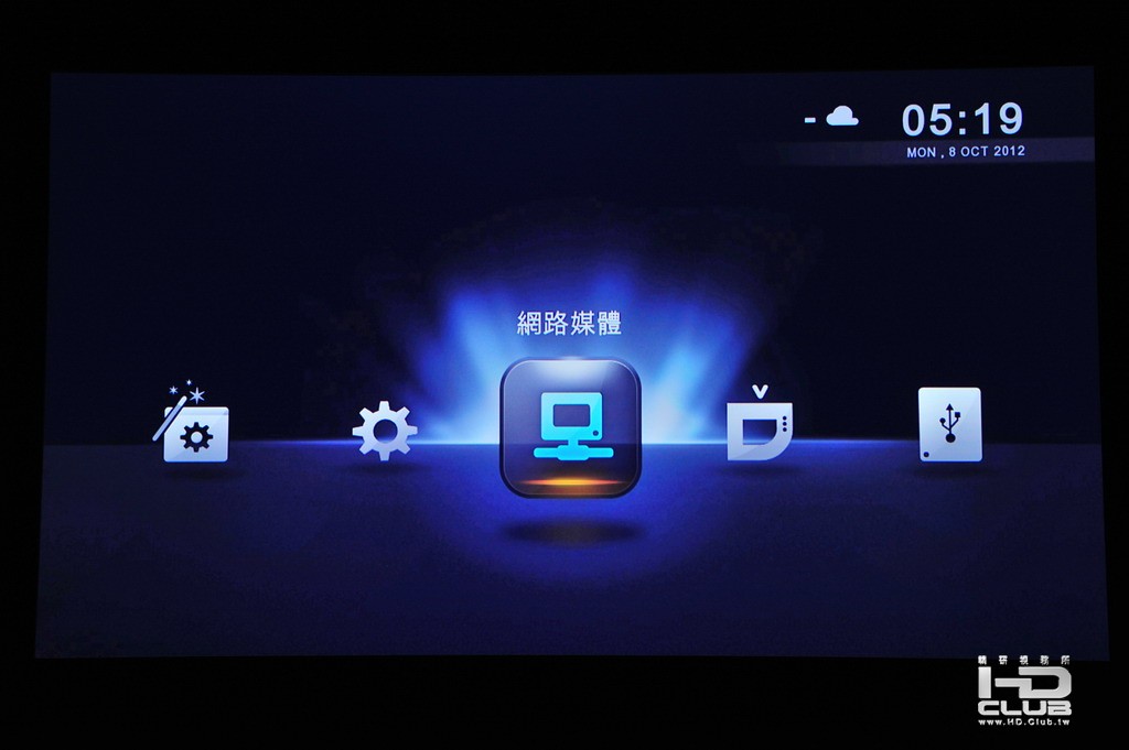

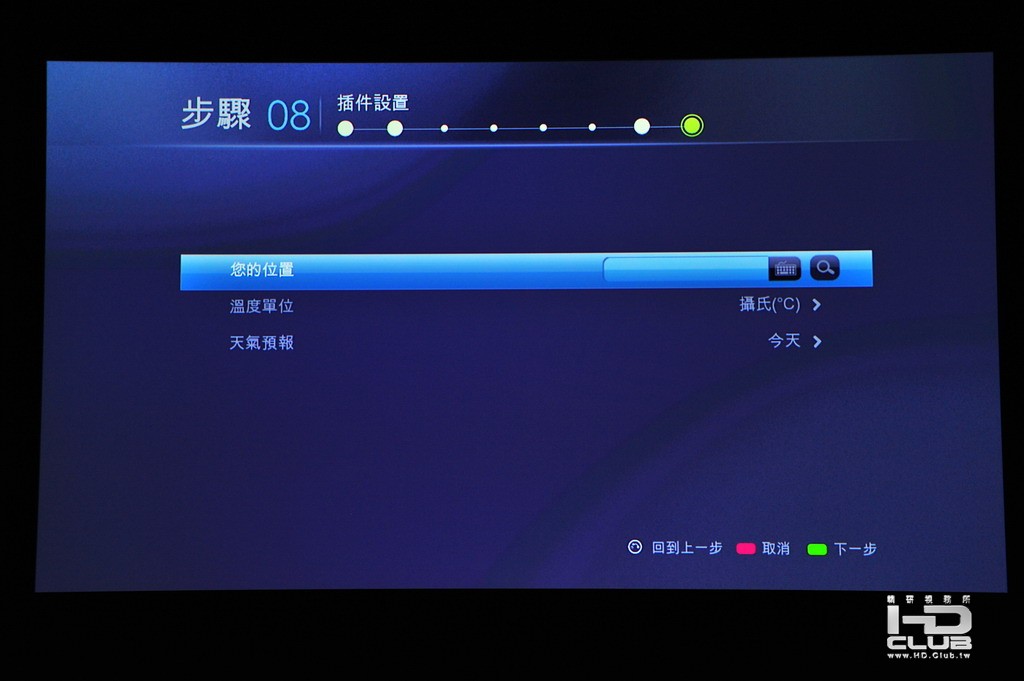

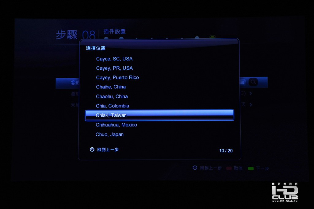

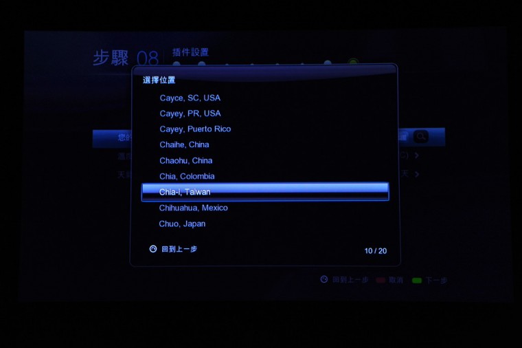

C-300內建一個可以顯示天氣的插件
我們可以設定區域來了解本地天氣預報、溫度
附帶一提,C-300的輸入鍵盤可以選擇ABC、QWE排序
沒想到還真的有嘉義選項!

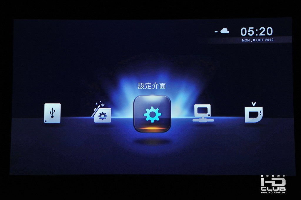

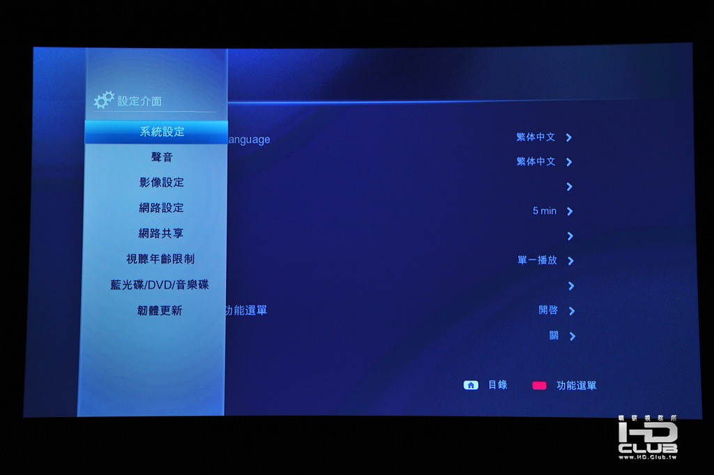

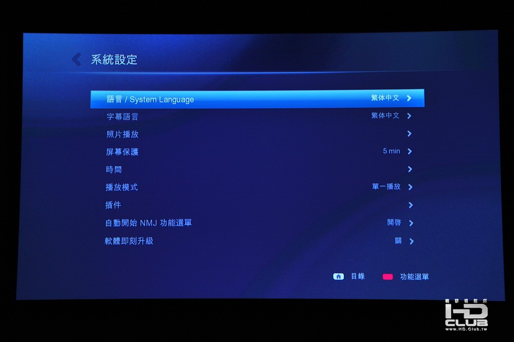

進入設定介面還有更多可以調整的
系統設定可以設定語言、播放、插件功能等
像玩家有自己拍攝家庭短片的,播放模式就可以更改一下
這樣同一資料夾的許多短片就會循序播放

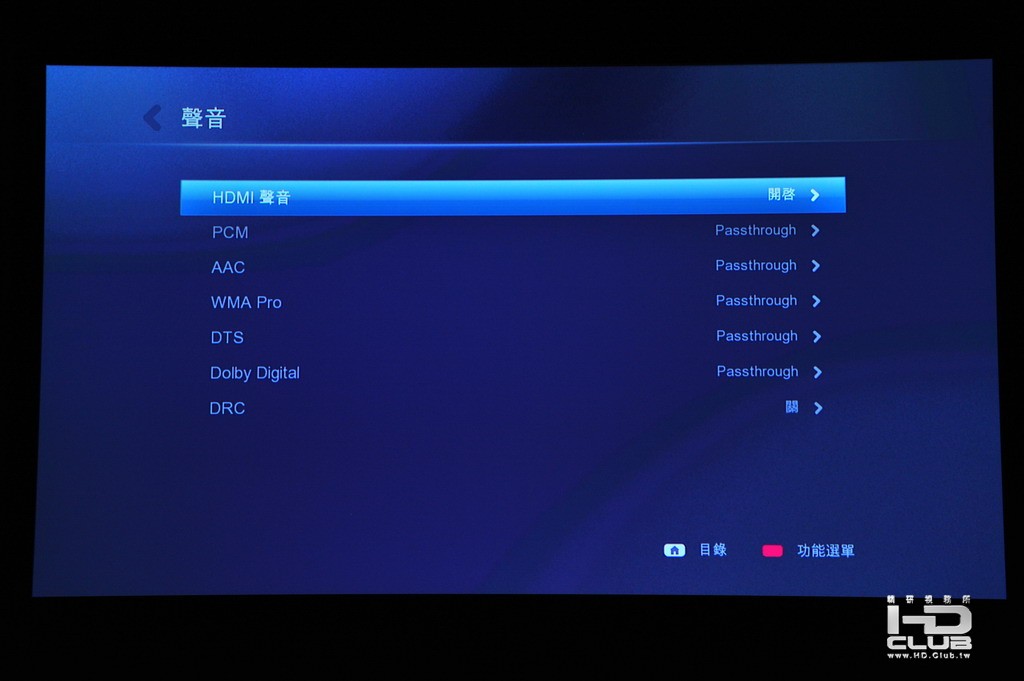

聲音就通通都Passthrough吧,DRC建議是先關閉
除非三更半夜要看大場面的愛情動作片

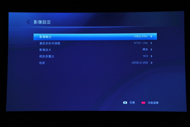

影像設定,我是不喜歡設定自動啦
固定在1080P 24Hz就好,反正看的都是以24P的電影為主
網路設定也能在此更改,我就不進入下一層選單了

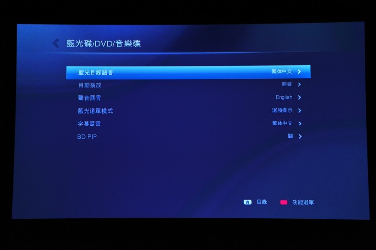

播放BD、DVD、CD等光碟媒體時的預設值
我的C-300沒有光碟機,這裡設定就沒啥意義

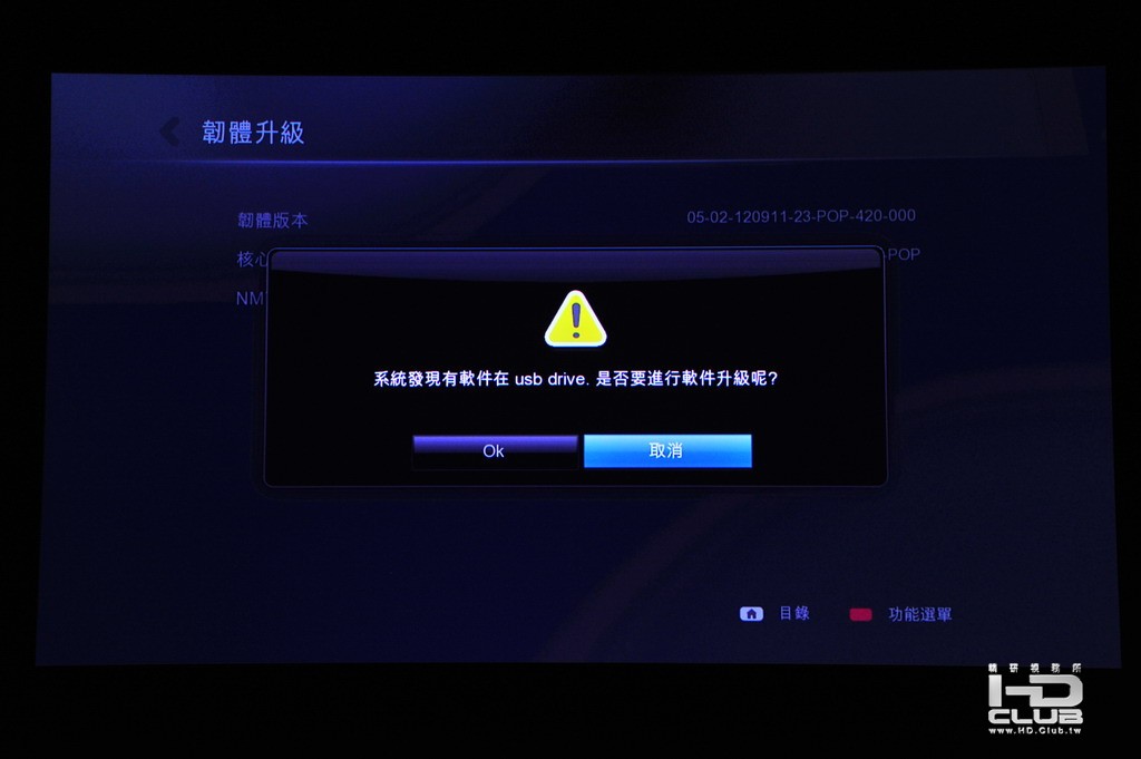

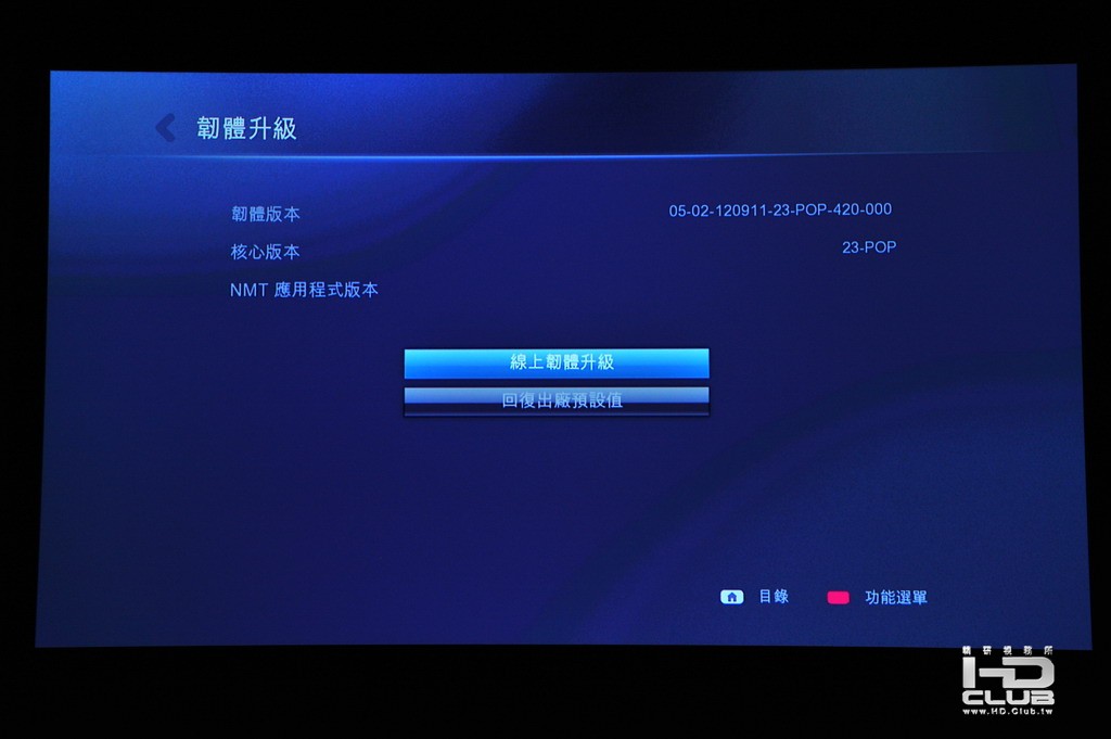

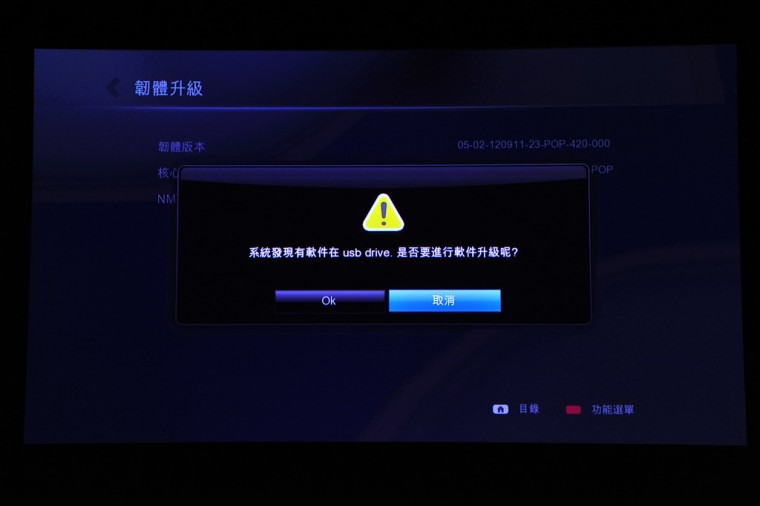

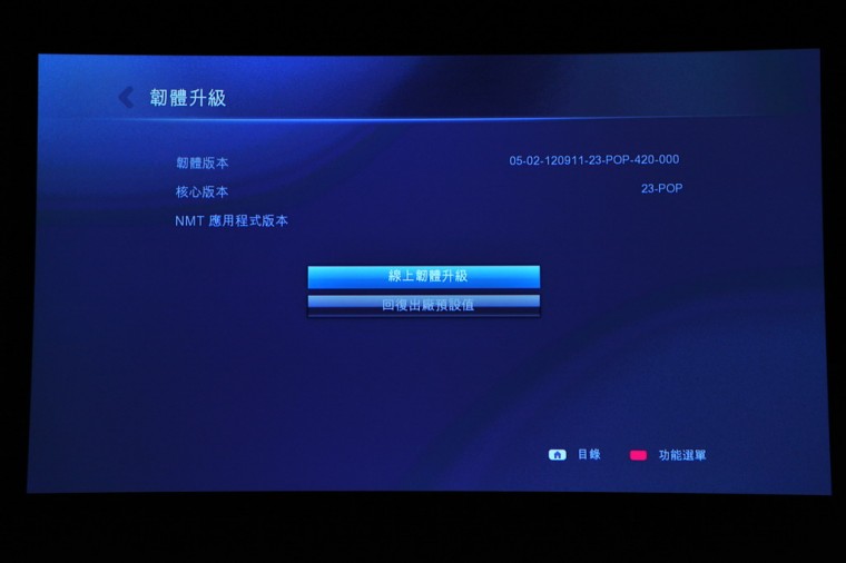

韌體更新可以線上自動更新
不過隨身碟裡有新韌體的話,到這裡就會出現提示

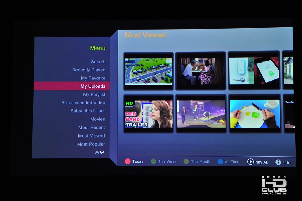

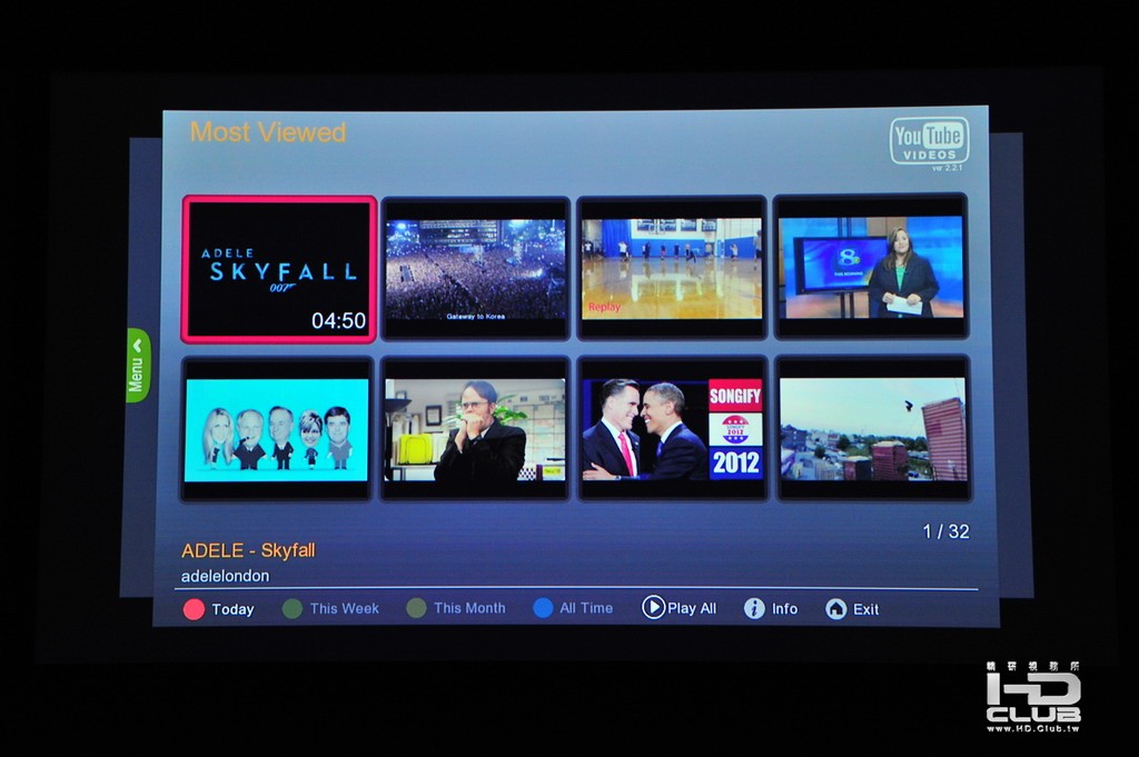

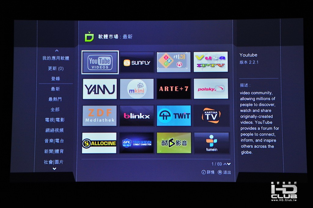

應用服務市場比較有得玩

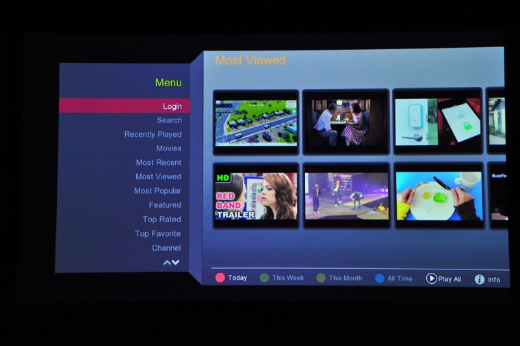

裡面有各式各樣的線上視頻

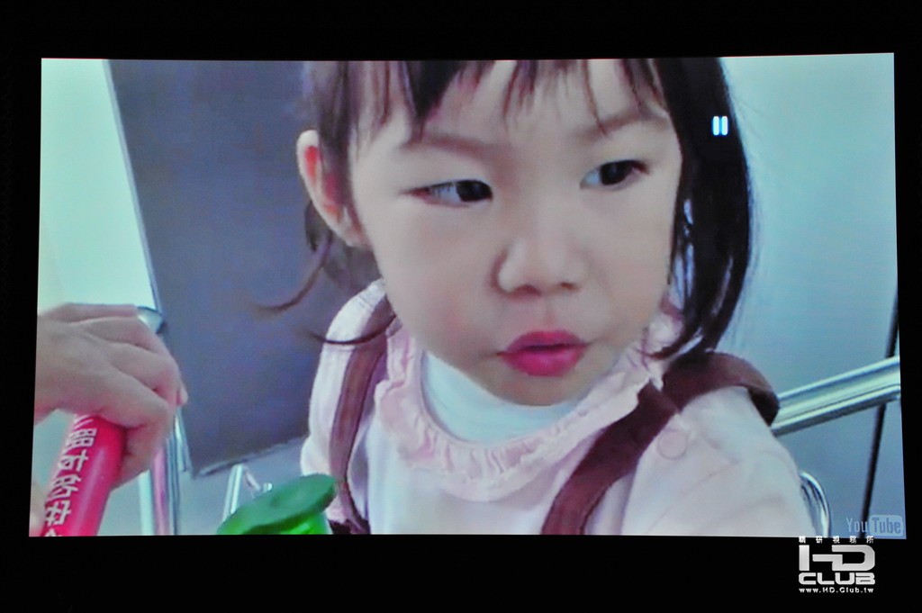

我沒有一個個玩,試一下Youtube就好
首先要安裝插件,很快的
安裝完後可以看到熱門影片
左鍵可以顯示選單,可以登入
登入自己的Youtube帳號後,選單就不一樣了
也能找到自己上傳的影片
點下去就能看了,讀取速度還不錯
播放也很流暢,但我上傳時好像沒設定高畫質
所以畫面看起來就比較普通,是我的錯Q_Q

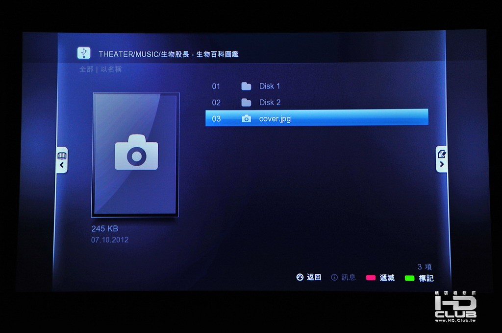

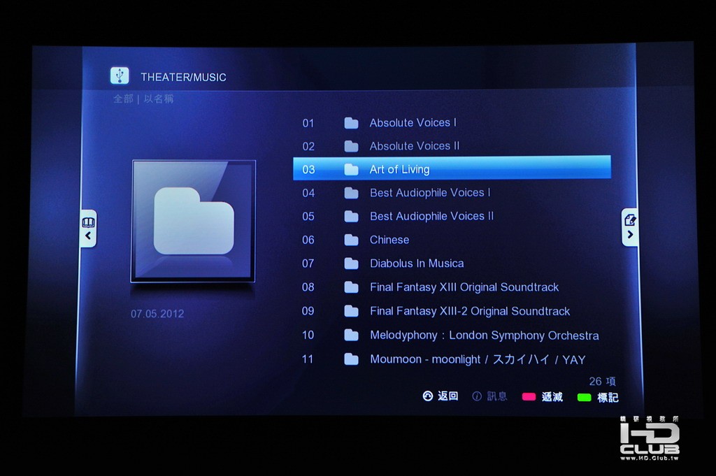

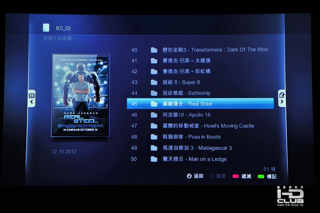

大家比較關心的應該是本地媒體吧

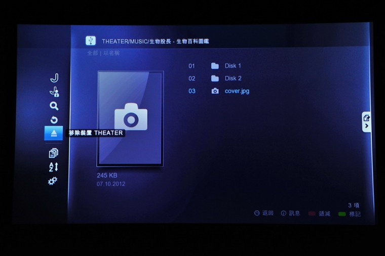

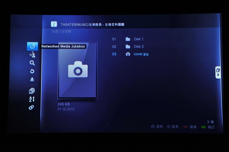

點進去就可以看到連接的儲存裝置
我這裡是插了兩隻USB隨身碟
再進入就可以看到資料夾

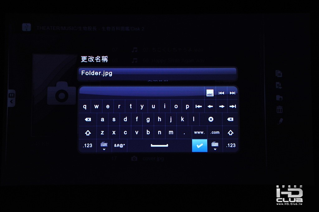

不過資料夾不會自己抓裡面的圖片顯示
這個我後來才知道,圖片名稱要設成Folder才會

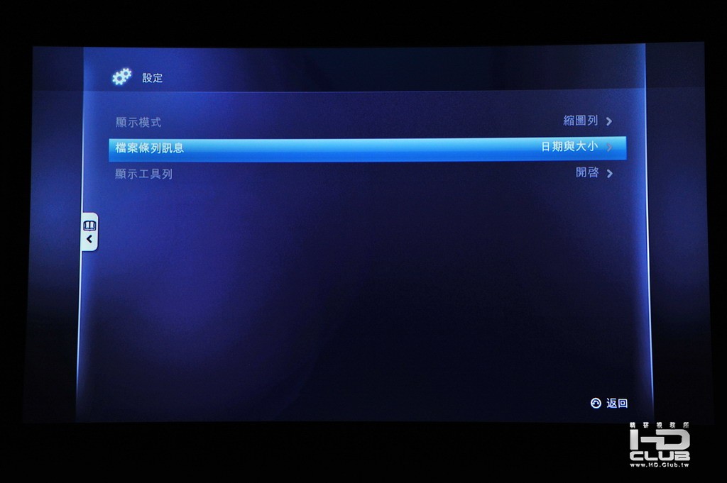

左鍵會出現設定選單,例如NMJ、搜尋、排序等
也能夠移除媒體
設定裡面可以設定顯示模式、訊息等

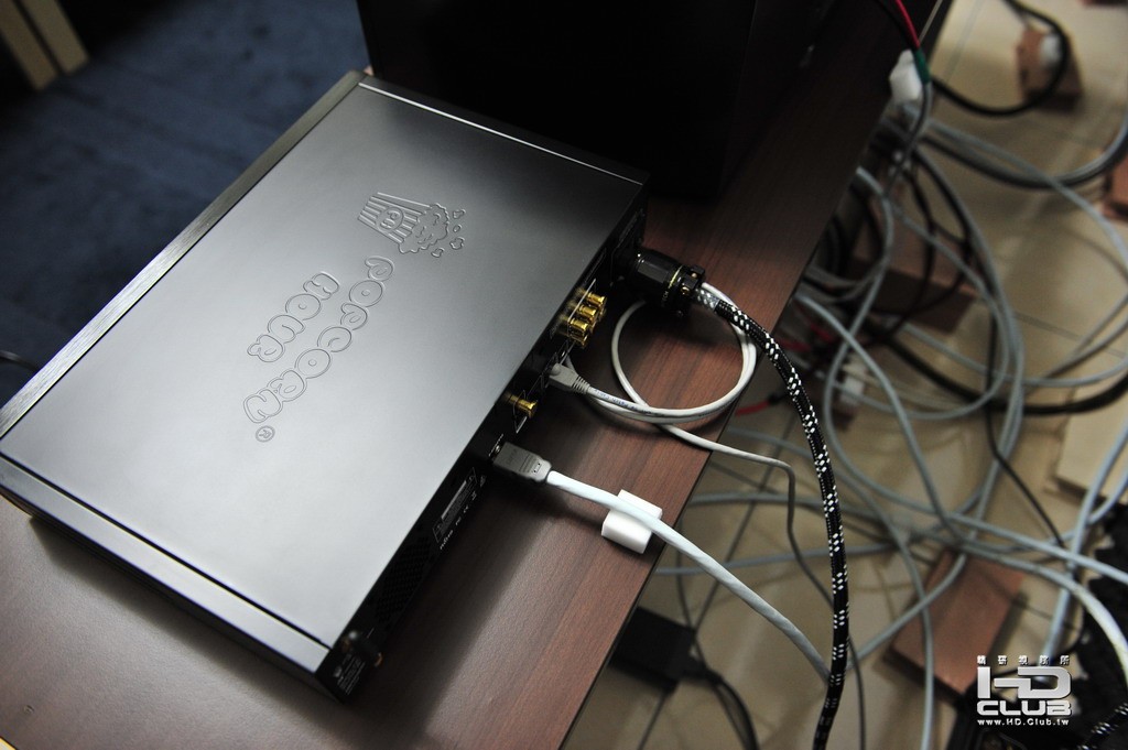

後來為了方便調整,把C-300搬到音響架桌面
有人支援了一條德國In-akustik的電源線,順便換上
個人是習慣用瑞典SUPRA,算是平價、實用的鍍錫線
看照片可以發現幾乎清一色藍色線材,都是SUPRA的
不過我這裡的音響店缺貨,所以試試看德國線材吧
換電源線的差異這邊不提了,不是重點

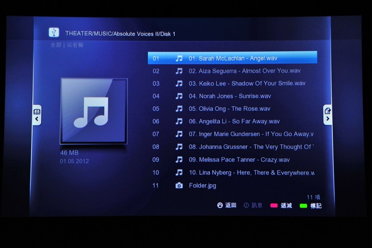

=======================音樂檔案篇=======================

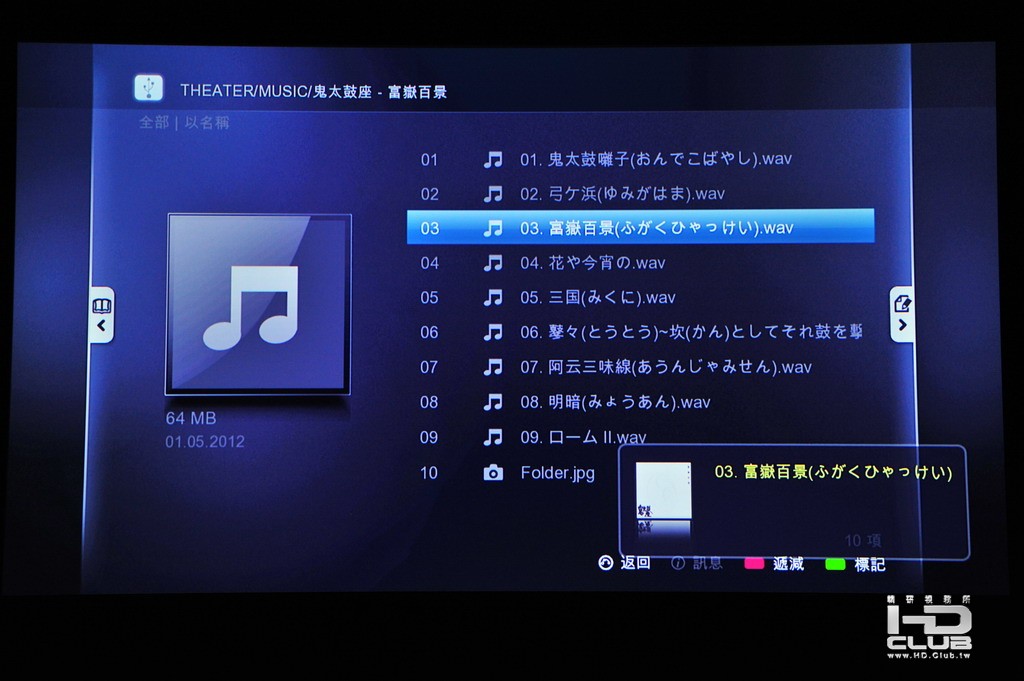

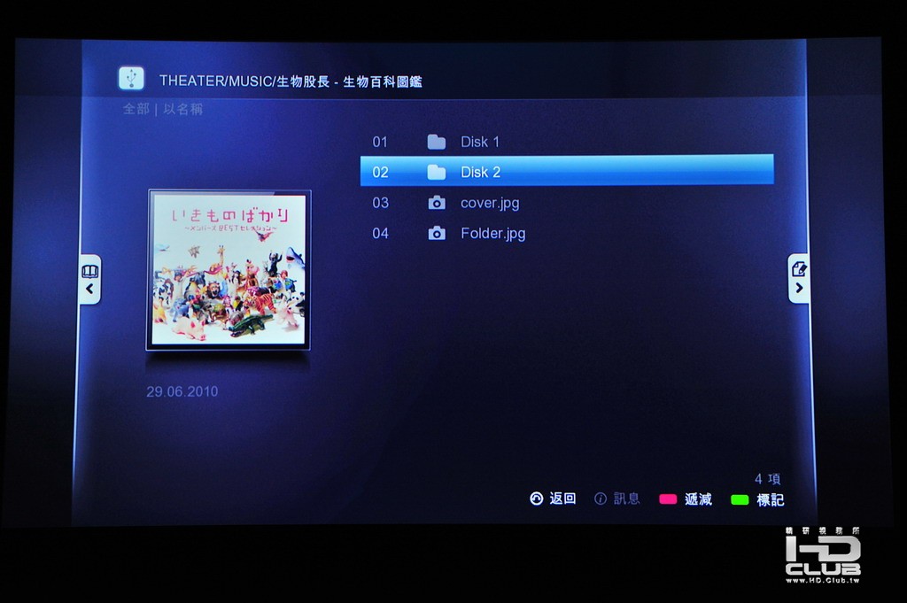

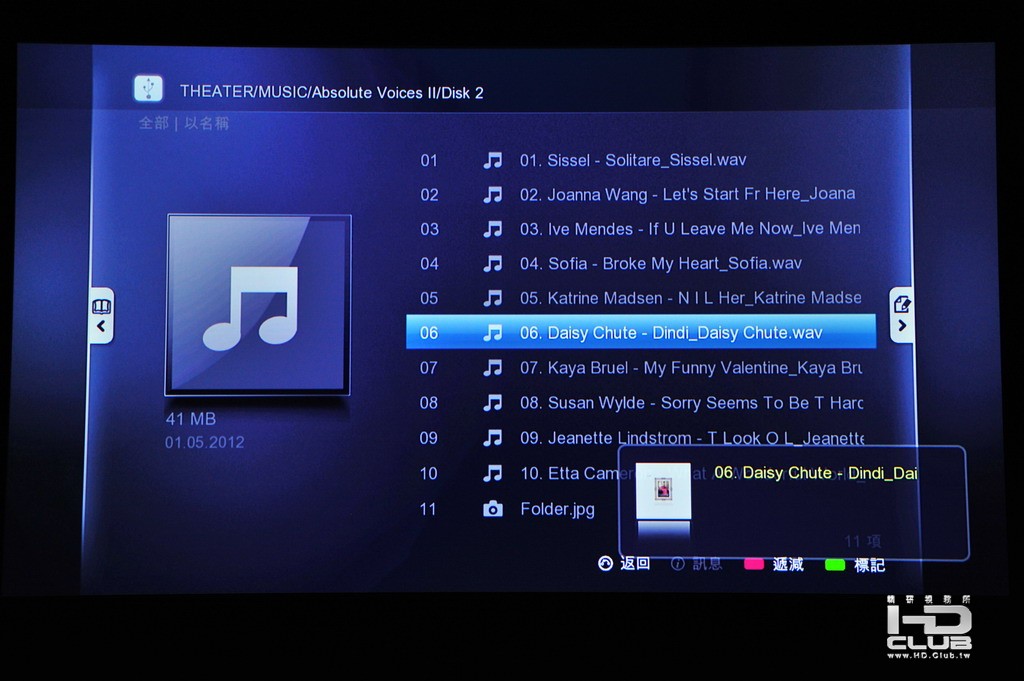

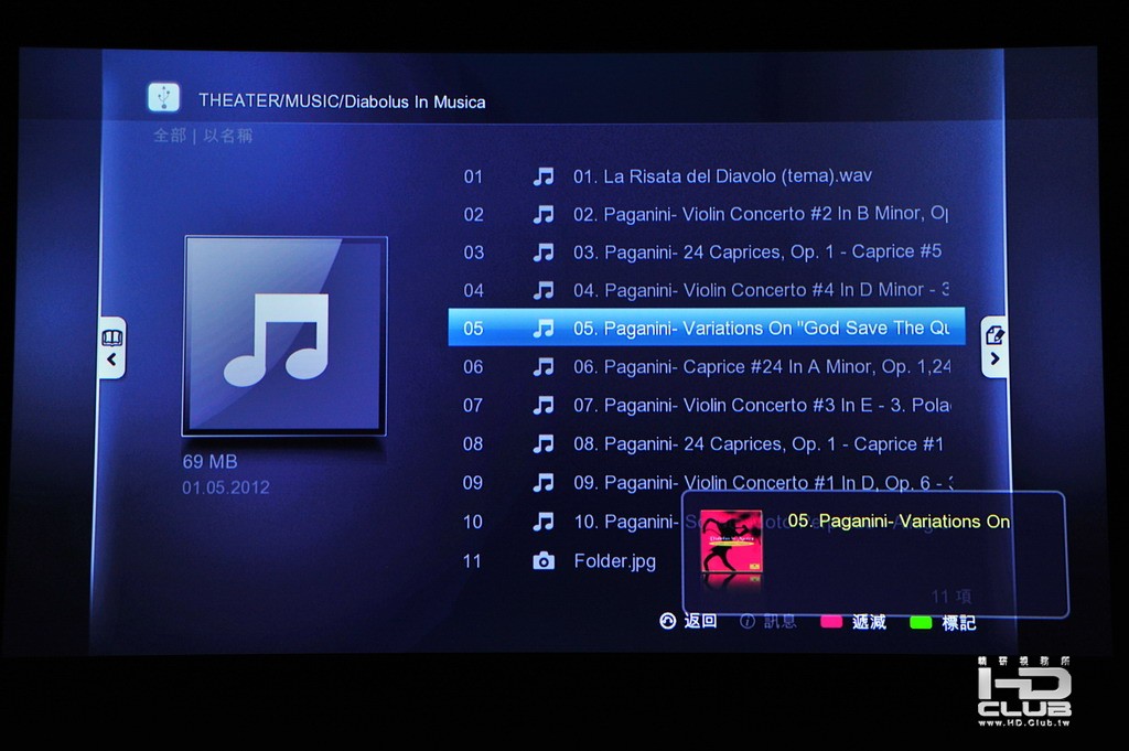

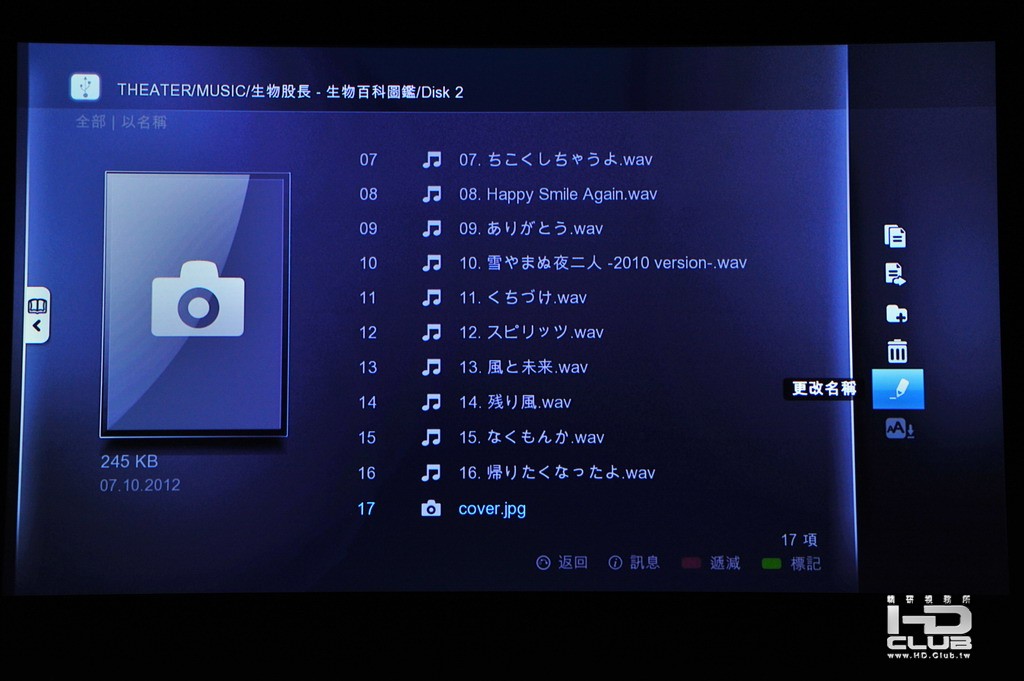

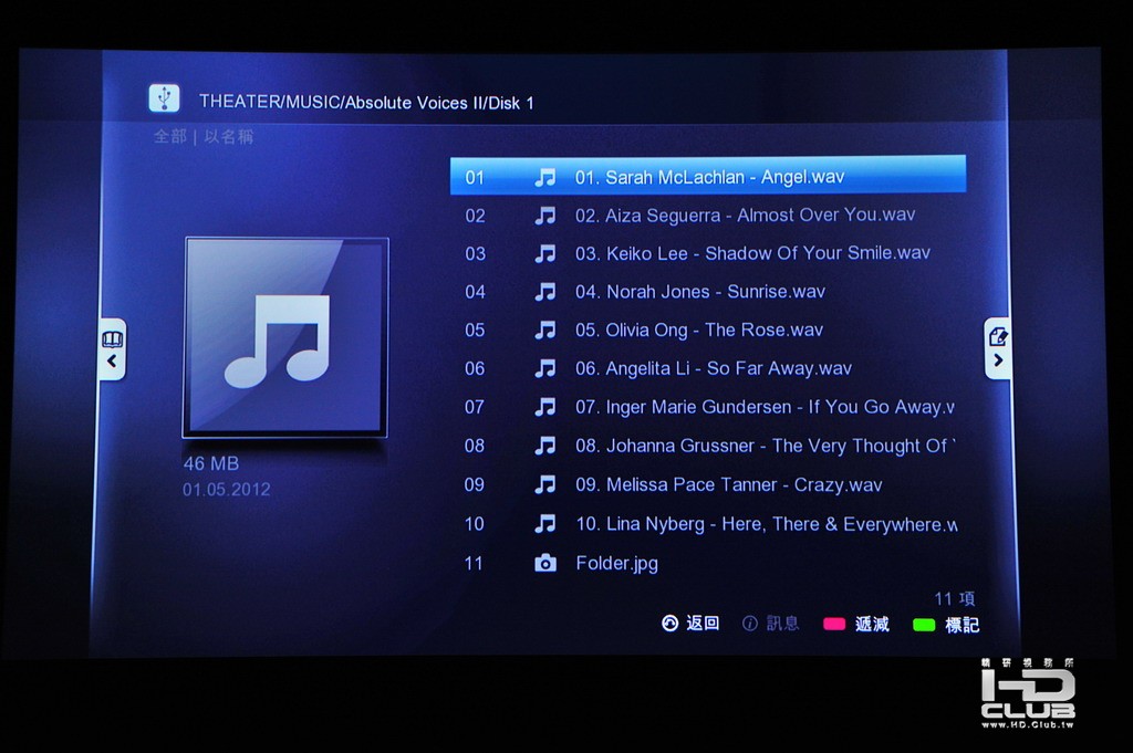

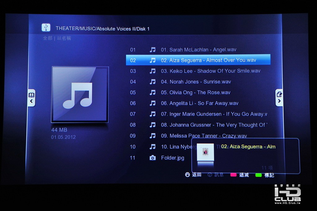

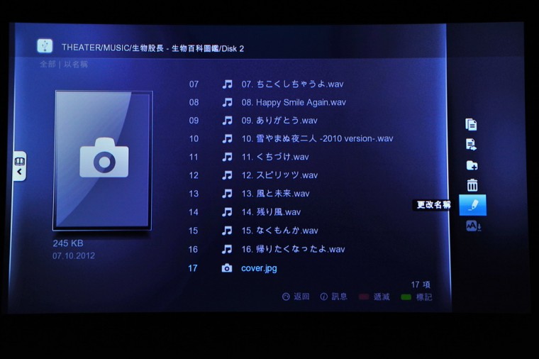

有幫音樂檔案夾設定圖片的話,C-300會顯示出圖片封面
這個我覺得是一個小缺點,希望以後可以自動抓取圖片來當封面
不過C-300也可以幫各式檔案改名,如果有圖片沒改到名的
從右側工具列點選更改名稱,就可以更改
改完後封面照片就出現囉

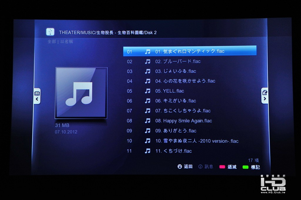

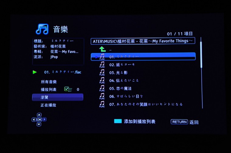

C-300播放音樂檔案的介面滿簡單的,遠本資料夾畫面是這樣
點選歌曲之後,左下角會跳出的小視窗這樣而已

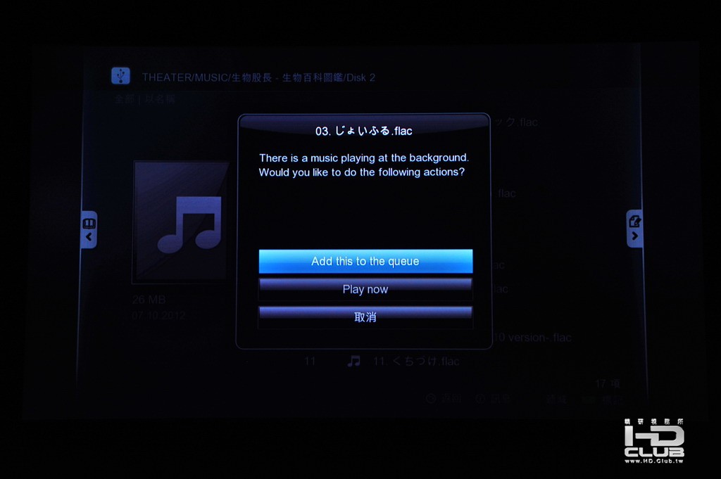

如果要加入其他的歌曲,直接點選檔案就會跳出視窗
詢問是要直接播放?還是加入播放清單
其實C-300在日文字體顯示還不錯

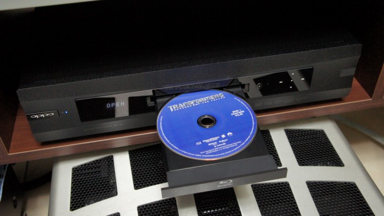

下圖示OPPO BDP-95的播放畫面,可以作一下比較
我自己的CD沒有很多,大致上也都轉成數位檔案了
最近比較常聽的也只有這幾片
數位檔案選擇的格式是無損壓縮FLAC來
這是為了遷就Logitech Squeezebox Touch而選擇壓縮格式
不過WAV檔似乎表現會更好,還好製作FLAC時有保留WAV格式
所以就跑去把電腦裡的WAV檔又拷貝出來

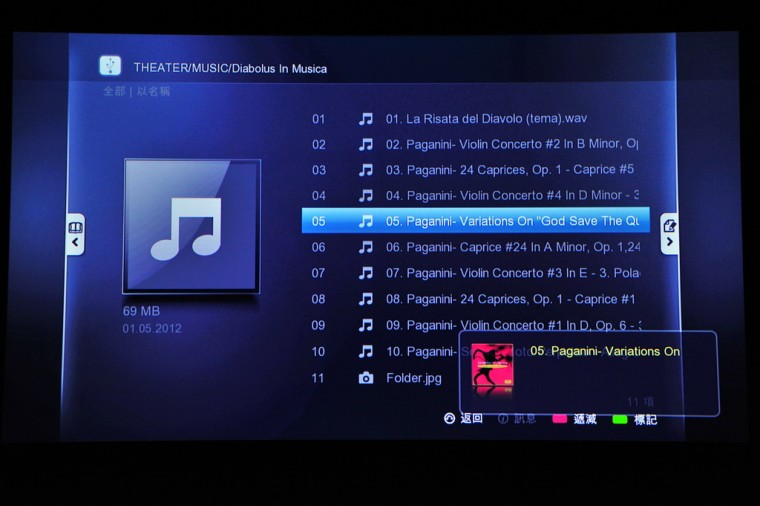

C-300也能正常播放,沒有問題
像鬼太鼓奇奇怪怪的漢字也都能正常顯示
古典樂常有的第幾樂章、什麼調之類各式符號也都OK

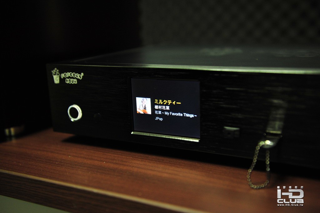

播放音樂時,C-300的小螢幕也會顯示歌曲圖片等資訊

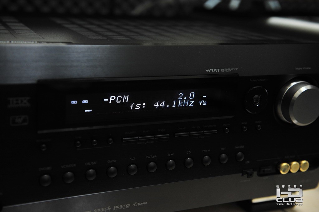

目前是用HDMI線輸出給擴大機,收到的訊號是PCM

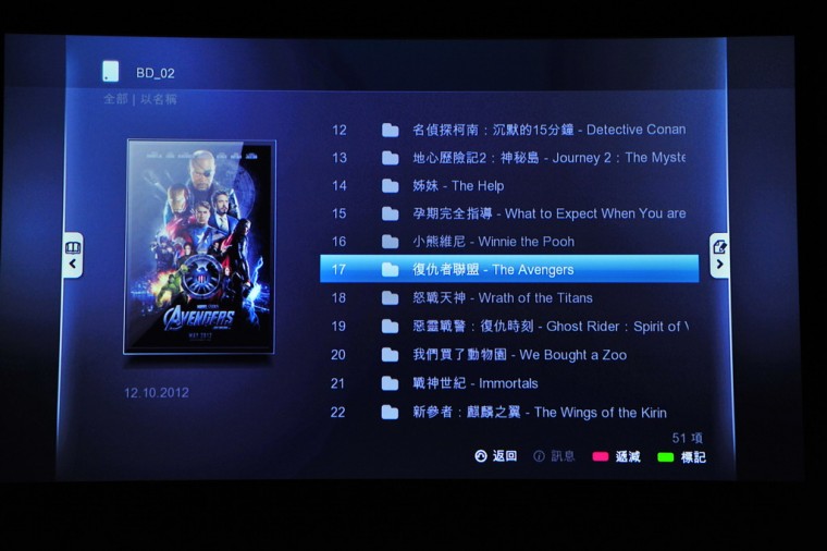

如果有設定好Folder的圖片,也可以顯示封面海報

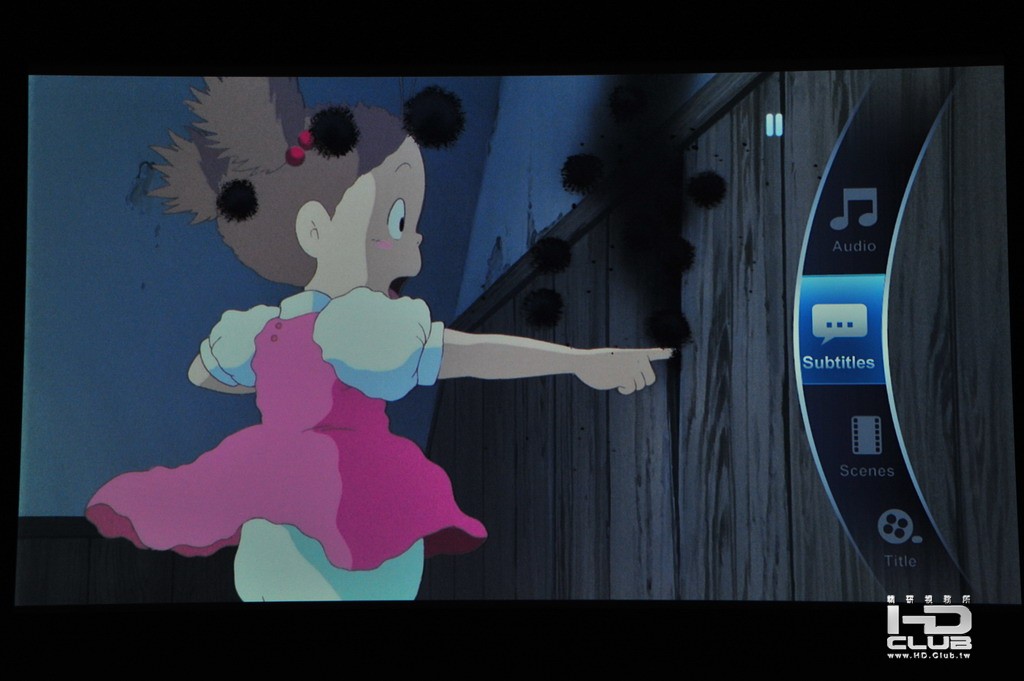

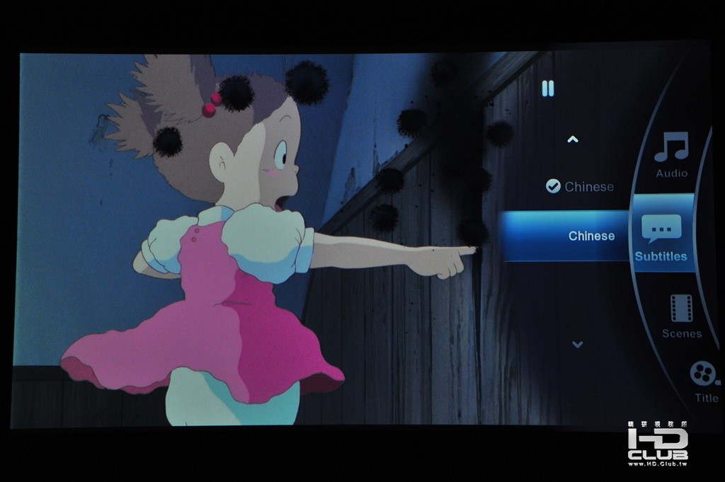

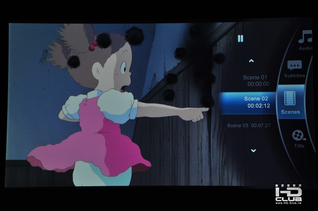

C-300自己的簡易選單相當不錯,原本畫面是這樣的話
按下選單按鈕,右側就會出現簡易選單
可以選擇字幕
也可以選擇音軌
當然選擇要看哪一幕也OK

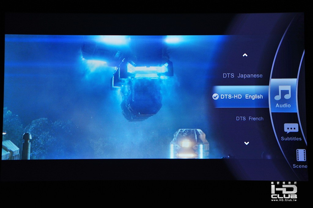

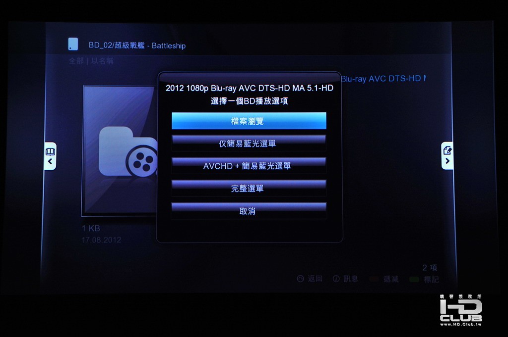

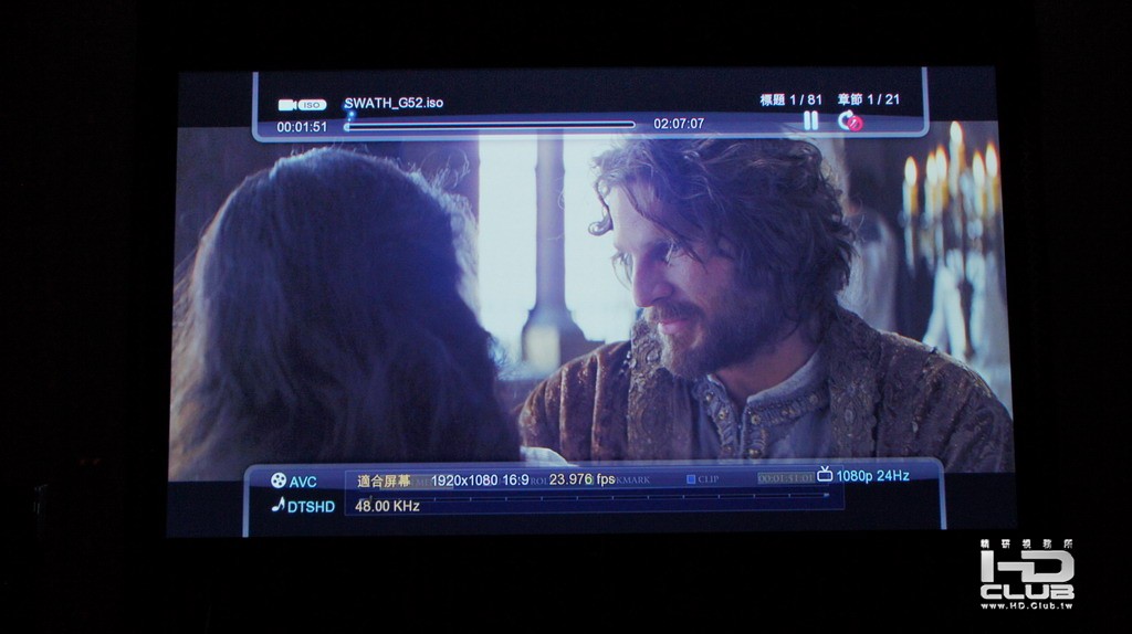

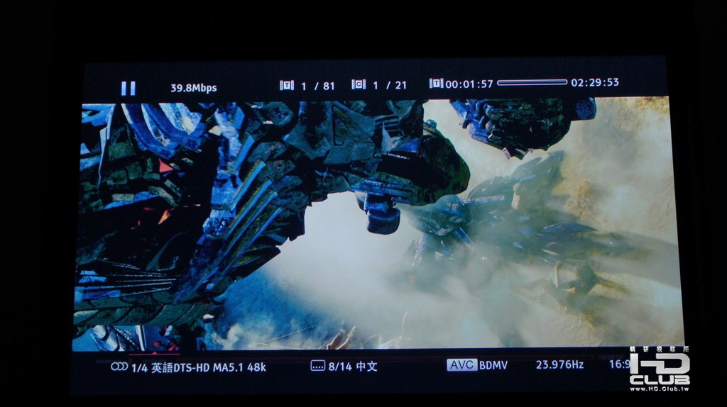

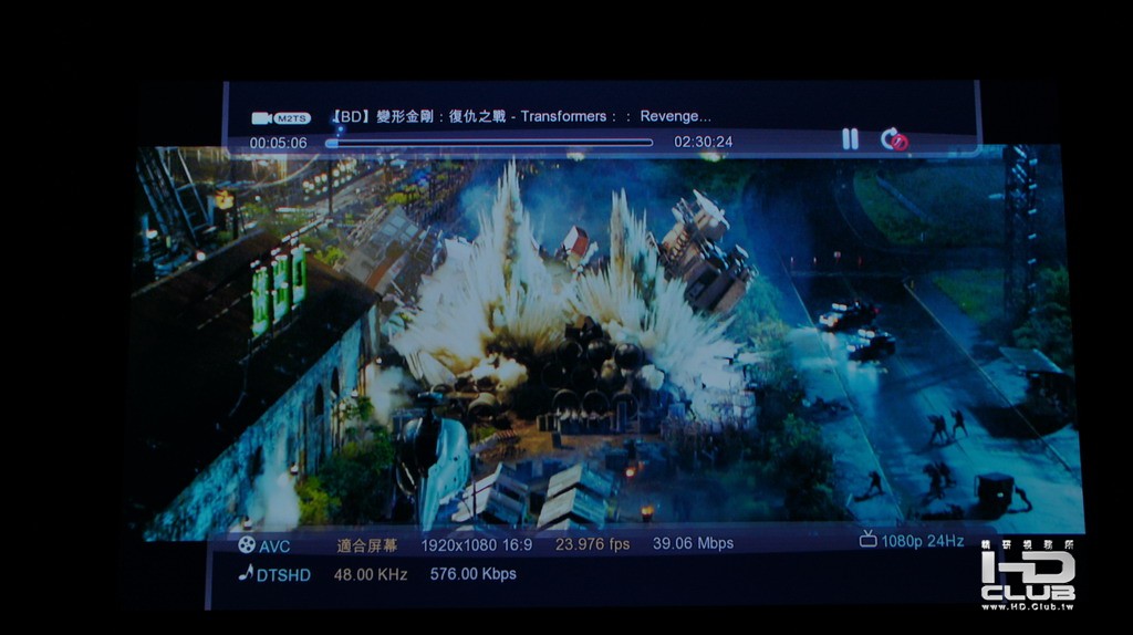

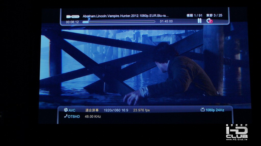

先來看看C-300對AVCHD的支援性如何吧
點選資料夾,就會跳出選單視窗
詢問要用完整選單還是簡易選單
我個人是偏好簡易選單啦,不用看片頭資訊
但我不太清楚簡易選單跟AVCHD+簡易選單的差別是什麼

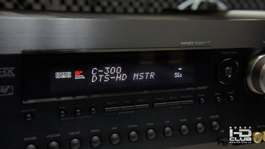

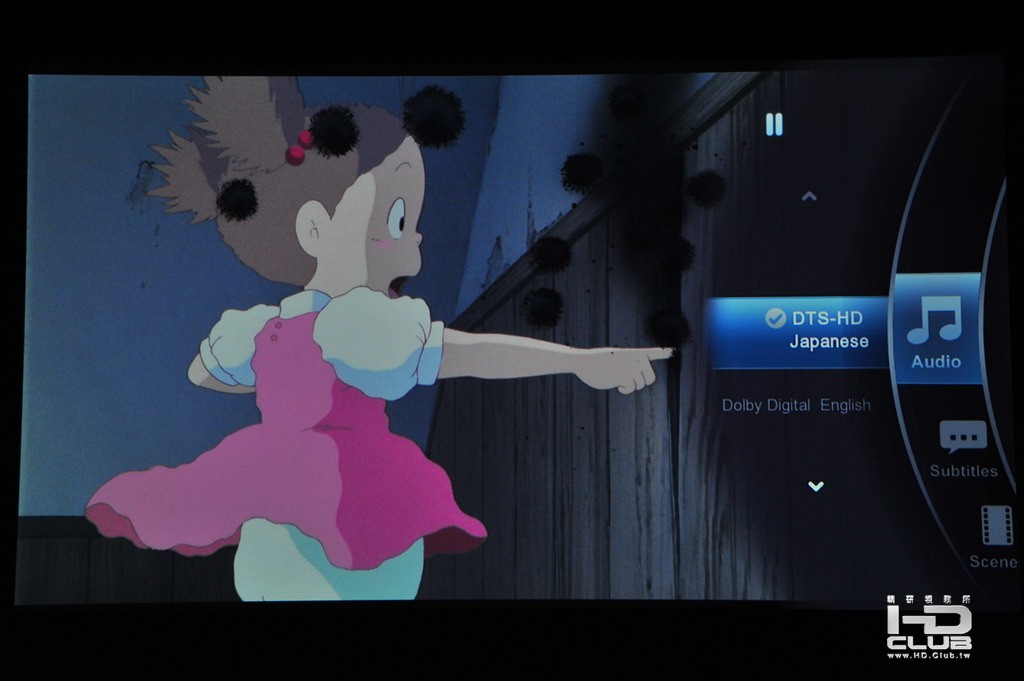

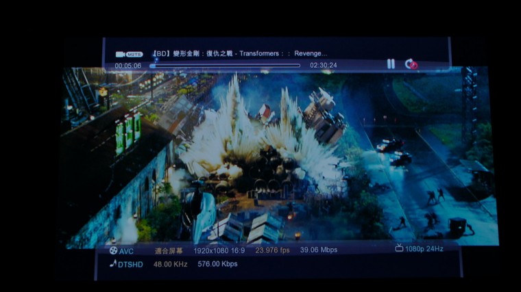

音軌是DTS-HD,我測試到這裡時有點出槌
發現聲音變很奇怪,後來才發現我後級開兩聲道模式
所以中置的聲音沒發出來,整個對白就不見了

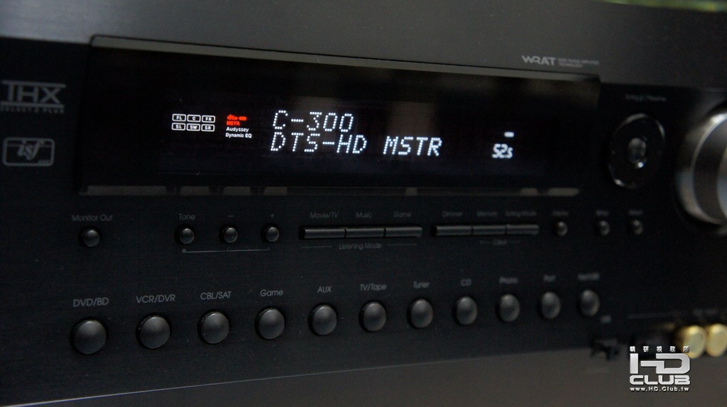

DTS-HD源碼輸出OK,擴大機順利點燈了

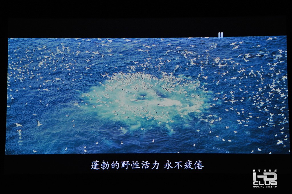

外掛字幕也OK!如果資料夾內有字幕檔的話
C-300預設就是外掛的字幕,會顯示在external 1

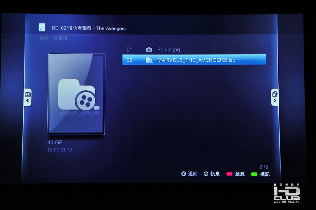

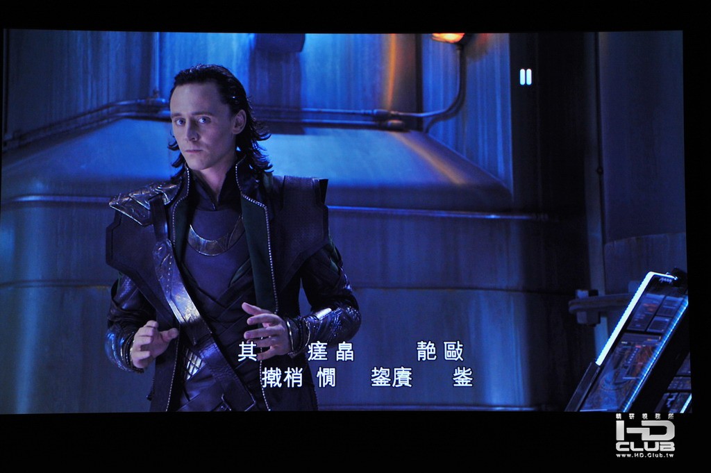

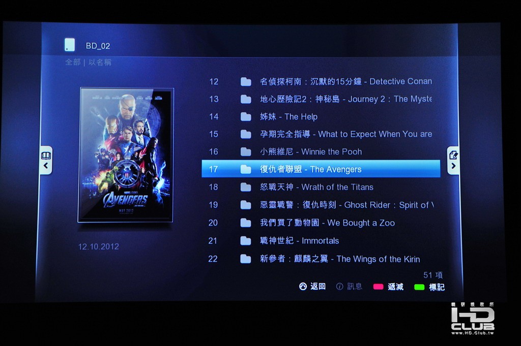

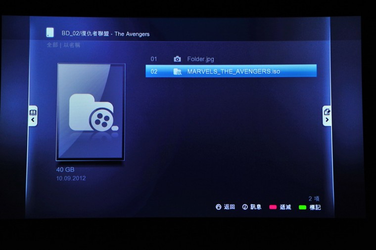

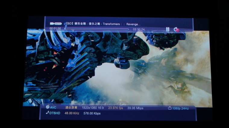

BD ISO的話,用復仇者檸檬測試看看
C-300會看到資料夾內的圖片、ISO檔,但不會顯示字幕檔
以前760i會把影片檔跟字幕檔都顯示出來
還得先看一下是那個檔案,有些MKV檔案名稱很長就很煩
原裝字幕是標楷體,當然沒有問題
但是外掛字幕就變亂碼了,可能編碼要改
但之前在760i上看是沒有問題的
希望C-300以後韌體可以根據字幕檔編碼自動更改
不然我覺得C-300外掛字幕比原裝字幕好看哩

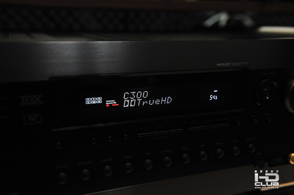

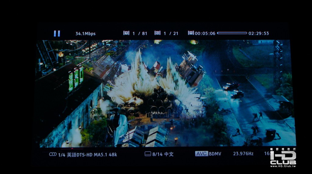

復仇者檸檬也是DTS-HD,找到一片Dolby trueHD的新參者
擴大機順利點燈,功能正常

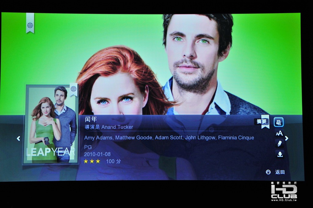

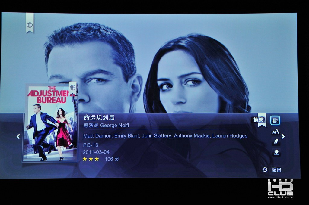

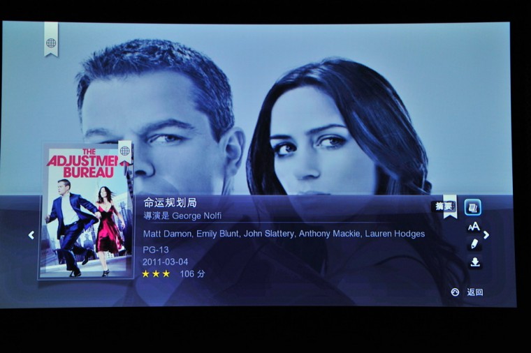

如果懶得自己準備海報圖片,C-300也可以代勞哦

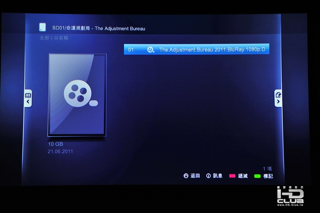

像下圖中的命運規劃局並沒有海報圖片
只要按下遙控器的inf.按鈕,C-300就會幫用戶下載影片資訊
這些資訊並不會佔用硬碟空間,除非我們選擇儲存
當然線上資料庫的比對難免會出槌
例如下圖的夏日大作戰summer wars
影片資訊變成潤年,是怎麼回事??

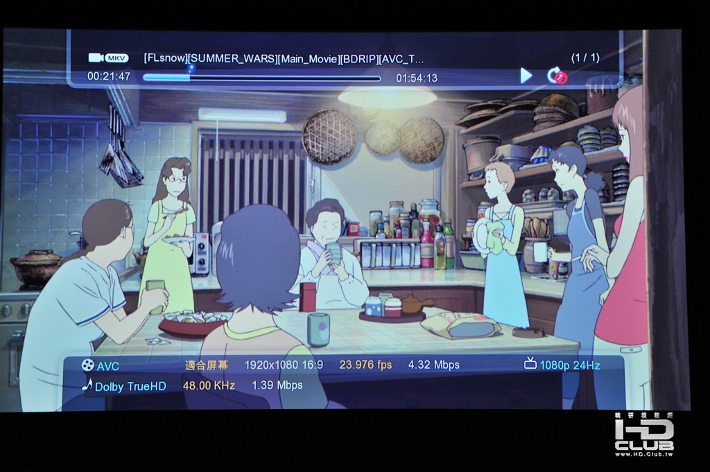

這個夏日大作戰是內封Dolby trueHD的mkv檔
播放上也OK,可惜字幕出不來
應該是sub字幕檔的問題吧,改天再查查看
(後來查證是字幕檔命名多了個.cht)

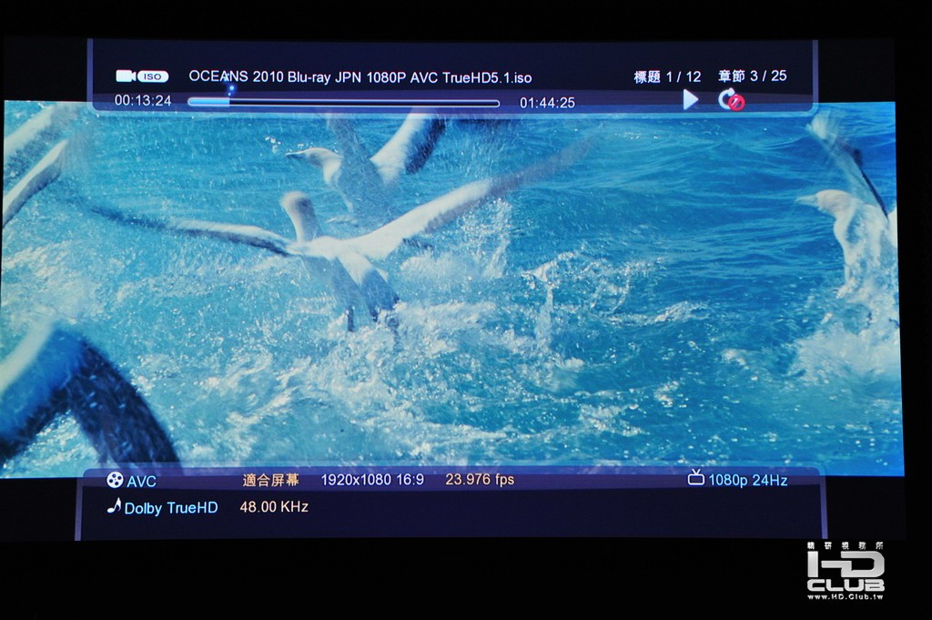

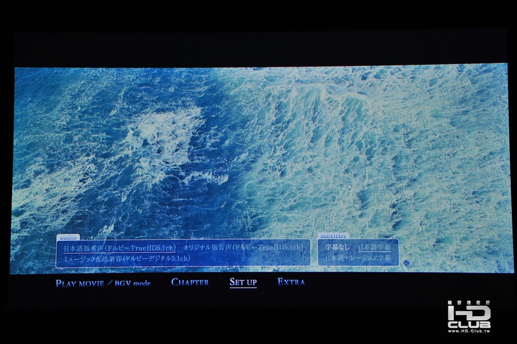

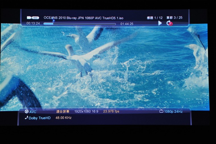

有一部動過手腳的BD ISO檔,是2010年的Oceans
Dolby trueHD音效也順利輸出,沒問題

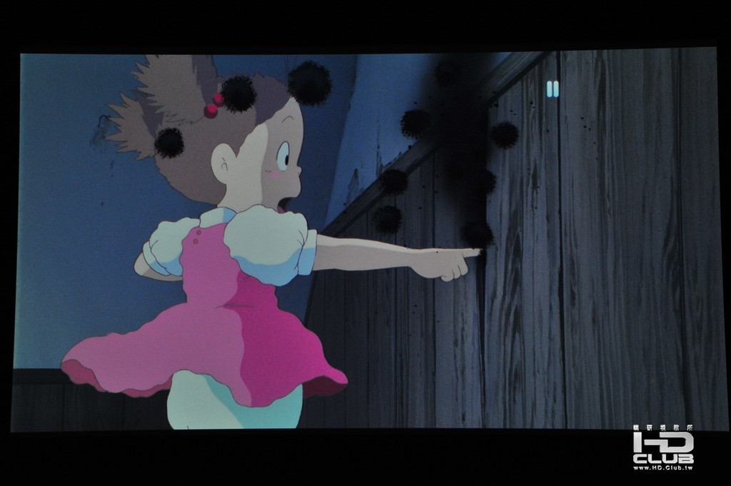

這部片動手腳的地方是字幕,原始影片沒有製作中文字幕
但是製作ISO檔的時候,有把中文字幕裝進去
雖然原裝選單沒得選,但簡易選單可以選擇中文字幕
到目前為止,在播放影片、輸出音效都沒有問題

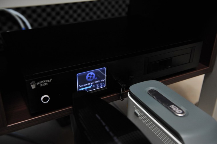

此外C-300播放影片時,小螢幕會顯示片名
可能有人擔心會太亮,但事實上並沒有影響

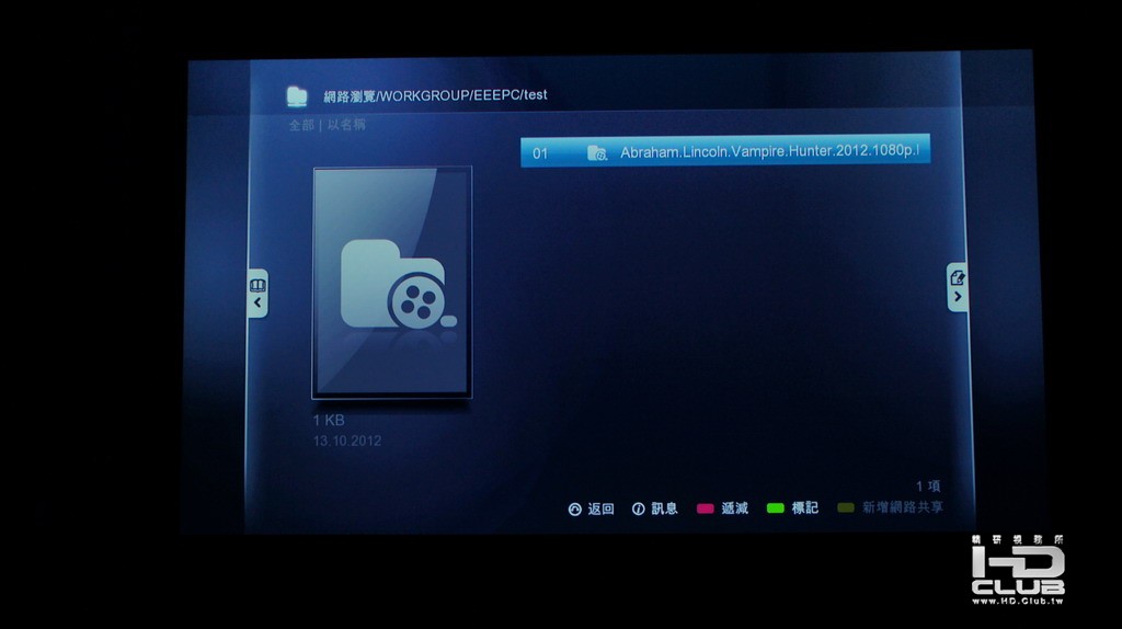

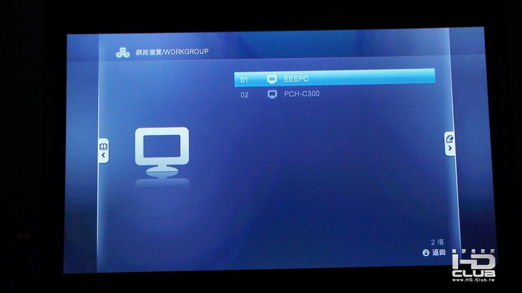

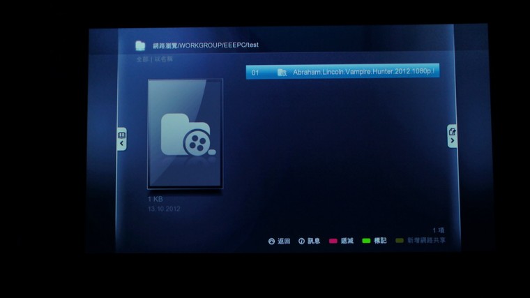

有沒有試過網路播放? 不是經由nas ,而是直接從電腦分享出來的方式。我也想知道這方面的功能如何? 有勞了 !
 樓主| 發表於 2012-10-15 10:40:02 | 顯示全部樓層
metal211兄
OPPO BDP-95 PK 爆米花 C-300
給我一點時間試試
因為BDP-95在我這是純粹只撥光碟跟數位音樂檔案
撥BD ISO要外接硬碟
所以我沒在用
這幾天有空再試試

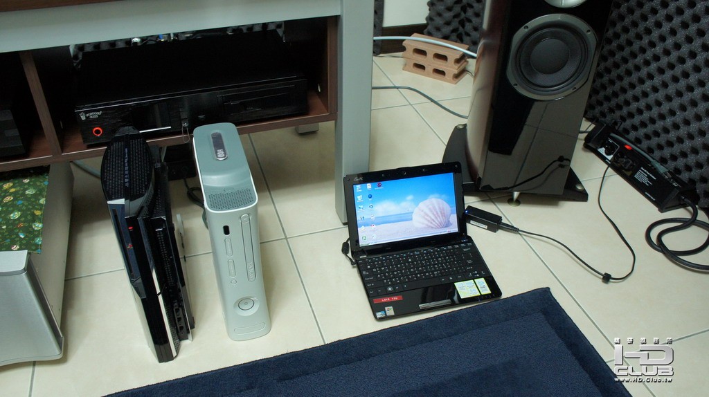

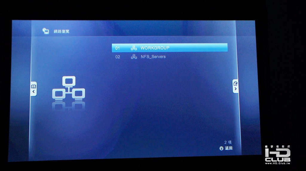

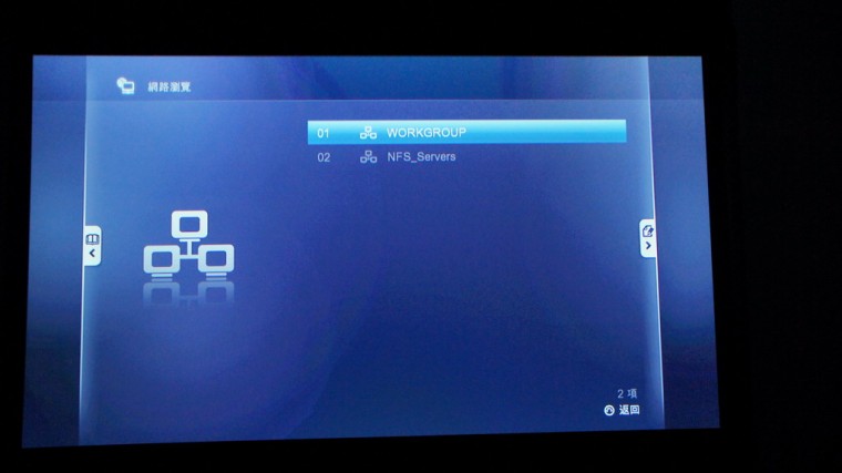

昨天晚上剛好有點時間,就測試了一下C-300
首先是電腦透過網路芳鄰分享的問題
我把eeePC帶到視聽室裡,先使用無線網路連接
電腦如果有設定資料夾共用
網芳裡看得到,C-300也會看得到
本來想偷懶,不開投影機
單純用C-300的小螢幕來測試
不過看不清楚吧,還是乖一點打開投影機好了
但今天用NEX-5手持拍攝,畫面有點變形
NEX-5拍到的照片比相機螢幕上看到的亮
而且還像蓋了一層藍色的霧
請大家湊合著參考,投影畫面不好拍@@
WORKGROUP是電腦的工作群組
NFS_Servers應該是C-300本身
WORKGROUP裡面除了我的eeePC,還有PCH-C300
所以C-300也能透過網芳分享資料給電腦存取
再點進去就可以看到檔案
我準備了一個BDISO跟Remux的TS檔
TS檔順利播放,但不順暢
擴大機順利點燈,也OK
但是ISO檔撥不出來,因為TS撥不順
所以我猜測可能是無線網路的關係
我又撥了一個h.264壓縮、DTS音效的MKV檔
流量較小,果然播放就沒有問題
於是我就改接實體網路線,果然ISO檔就放出來了
擴大機也點燈了,看來是OK
也播放AVCHD,用實體網路線就沒問題了
不過AVCHD的資料夾不要直接分享,會只能播放單檔
要把AVCHD資料夾放在分享的資料夾之下
另外一個問題是,BDISO透過分享播放時
如果選擇簡易選單會撥不出來,我還不知道問題在哪
但是選擇內建的完整選單就OK了
比起完整選單,我個人比較偏好簡易選單
畢竟不用看前面的廣告、版權宣告片段
不過C-300有一個好處,那些片段可以快轉跳過
我試過家裡的BD播放機都不行
另外一個測試是跟OPPO BDP-95比較看看
但我實在很很很很懶得幫BDP-95接硬碟
音響架後面太亂,要接線有點困難
所以我想出了一個辦法
那就是BDP-95撥BD,C-300撥檔案
以變形金剛二為例,我蠻喜歡這一片
因為開頭就有澎湃的音效可以測試
像墮落金剛踩人、怪手金剛(中文名我不知道)往地上那一下
這裡是密卡登墮落者金剛踩人的片段
BDP-95顯示的流量為39.8Mbpds
音效是DTS-HD,點燈當然沒問題
C-300這邊流量是39.06Mbps,流量略低
不一定是檔案問題,可能是時間點不一樣的關係
當然音效是DTS-HD,同一片嘛
實際聆聽感覺首先是BDP-95在同音量設定下比較大聲
透過調整擴大機的音量,BDP-95的輸出起碼比C-300大3db
下潛度兩者我聽起來差不多,但BDP-95比較爆棚
就算調整到差不多一樣的音量,BDP-95的量感還是感覺多了些
可能因為這樣,所以感覺似乎細節較明顯
不過這樣PK實在不公平,BDP-95價格將近是C-300的2.5倍
畫面的話倒是覺得差不多,底下有兩張再給大家比較一下
下面這一張是BDP-95,流量是34.1Mbps
接下來這張是C-300的,流量是39.06Mbps
這時候C-300流量又高於BDP-95撥BD片了
不過時間點也有點差別,而且C-300的畫面比較亮
其實C-300最讓我覺得驚豔的不是撥BDISO、AVCHD
而是撥H.264壓縮、包裝後的MKV檔案,畫面很"清亮"
是我看過的機器裡畫面最漂亮的
