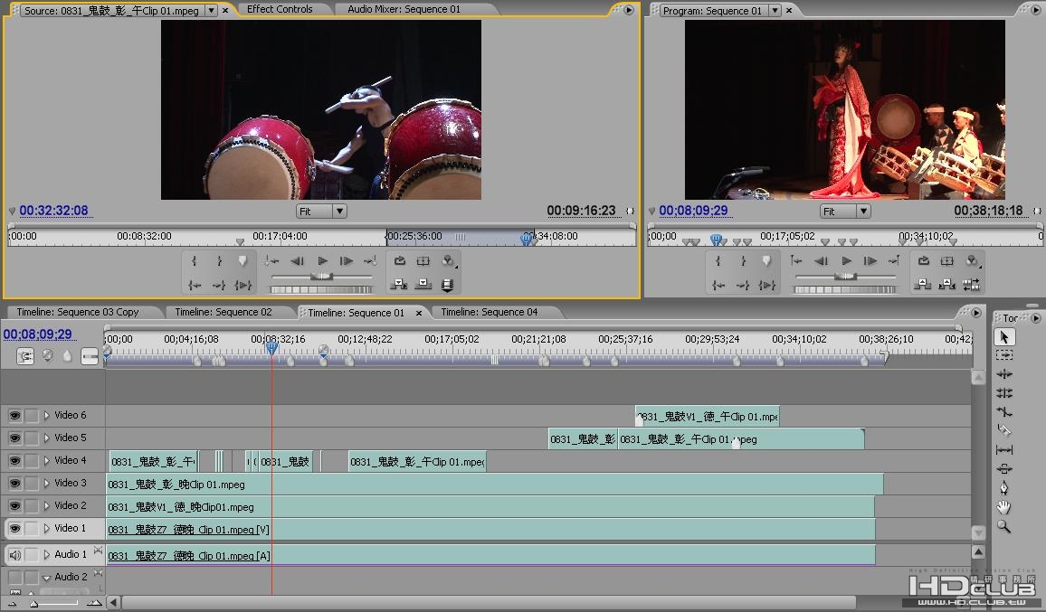

1-首先將各視訊分別置入Timeline軌道(Sequence 01) (如圖)
2-再開一個新的Sequence . 並將Sequence 01置入Timeline軌道 (如圖)

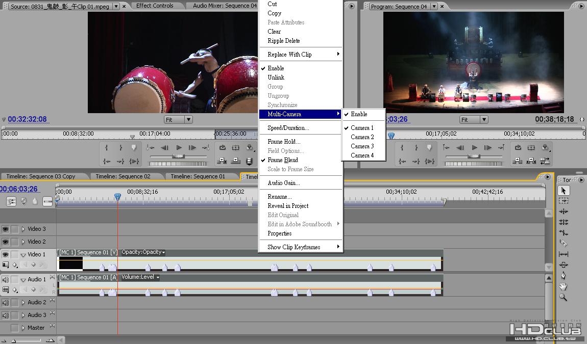

3-在Sequence 01這個素材的右鍵選單中 . 點選Mulit-Camera / Enable  (如圖)

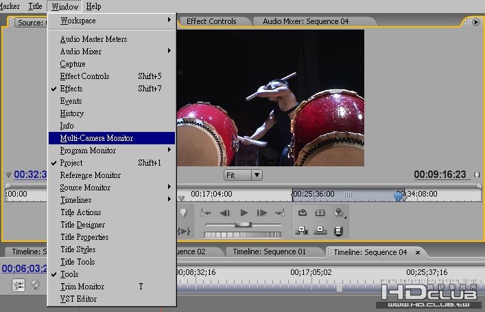

4-並點選Window / Mulit-Camera  Monitor 來開啟視窗  (如圖)

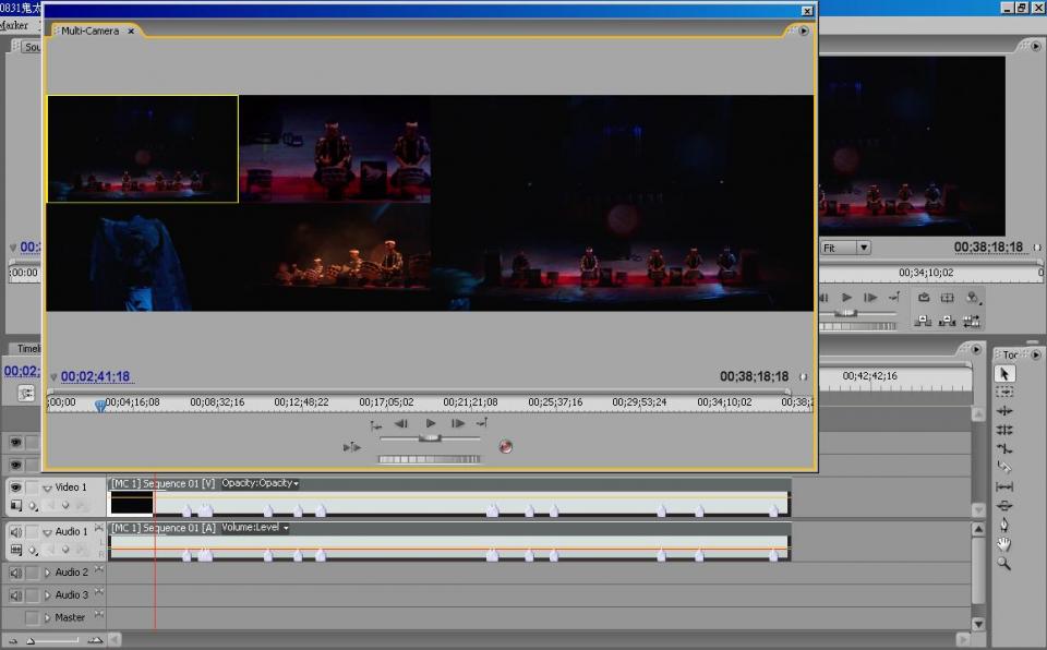

5-Mulit-Camera  Monitor 視窗被開啟 (如圖)

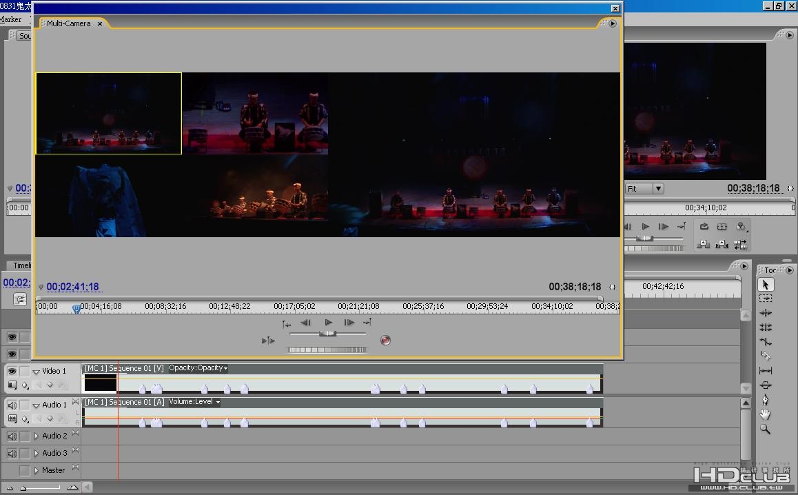

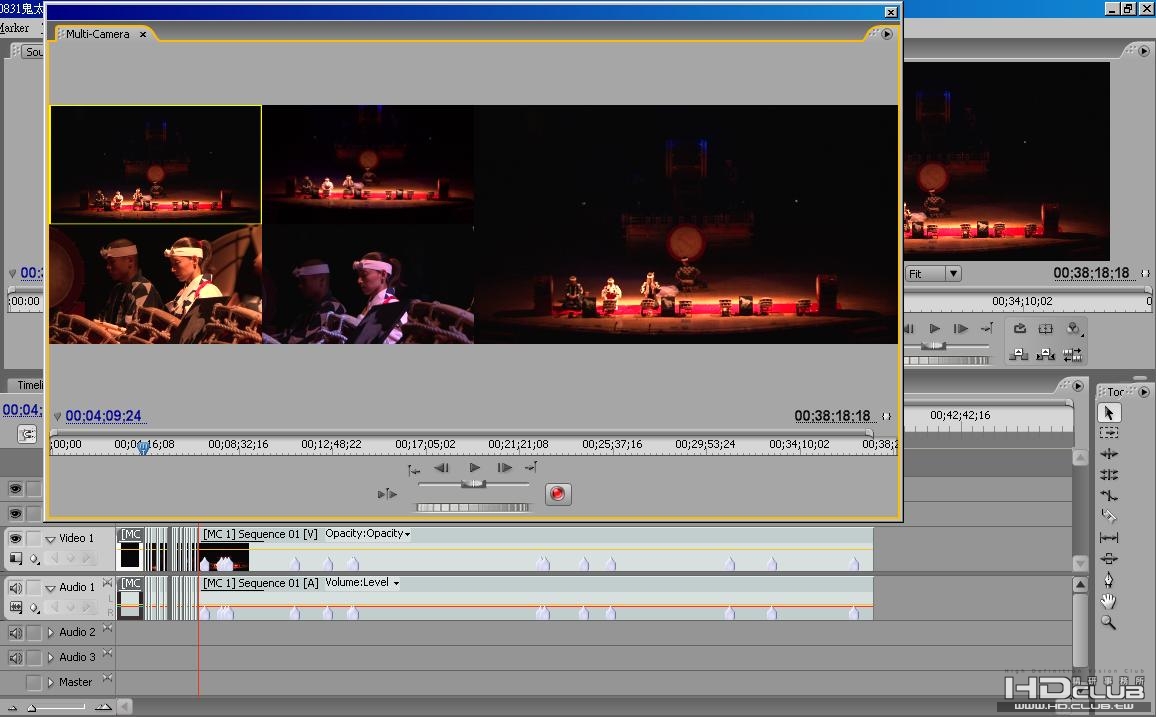

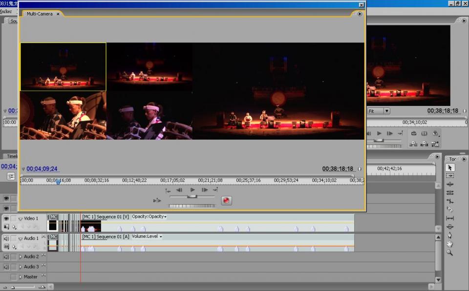

6-按下play 及 Rec後.... 隨著音樂(個人感覺)去切換鏡位
意即--當在播放時 . 用滑鼠去點選左邊較小的4分割畫面的任一畫面
而右邊較大畫面正是當下Take的畫面

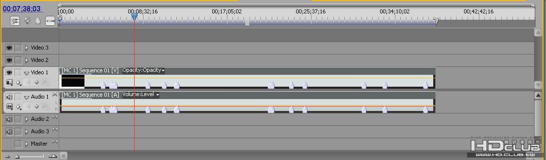

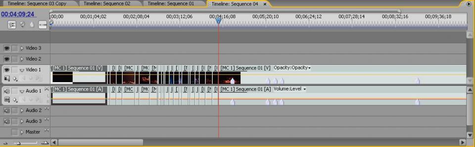

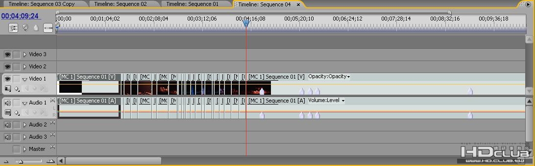

7-當播放停止時 . Sequence 01素材 . 便會切割形成剛才在Mulit-Camera  Monitor 視窗 . 所點選的各畫面

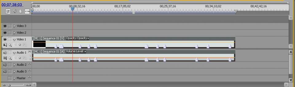

各位大大...
關於多機剪接的問題,
之前在pr pro2.0就有在使用
在多機預覽,需要算一段預覽影片
之後就會有多機那seq的聲音波形會秀出來...
可是最近剛換到cs5...
發現這個預覽卻消失了...
(像樓主的7-圖裡看不見波型,PR2可以)
爬了很多文都找不到方法解...
還請知道的高手賜教...
叩謝...
