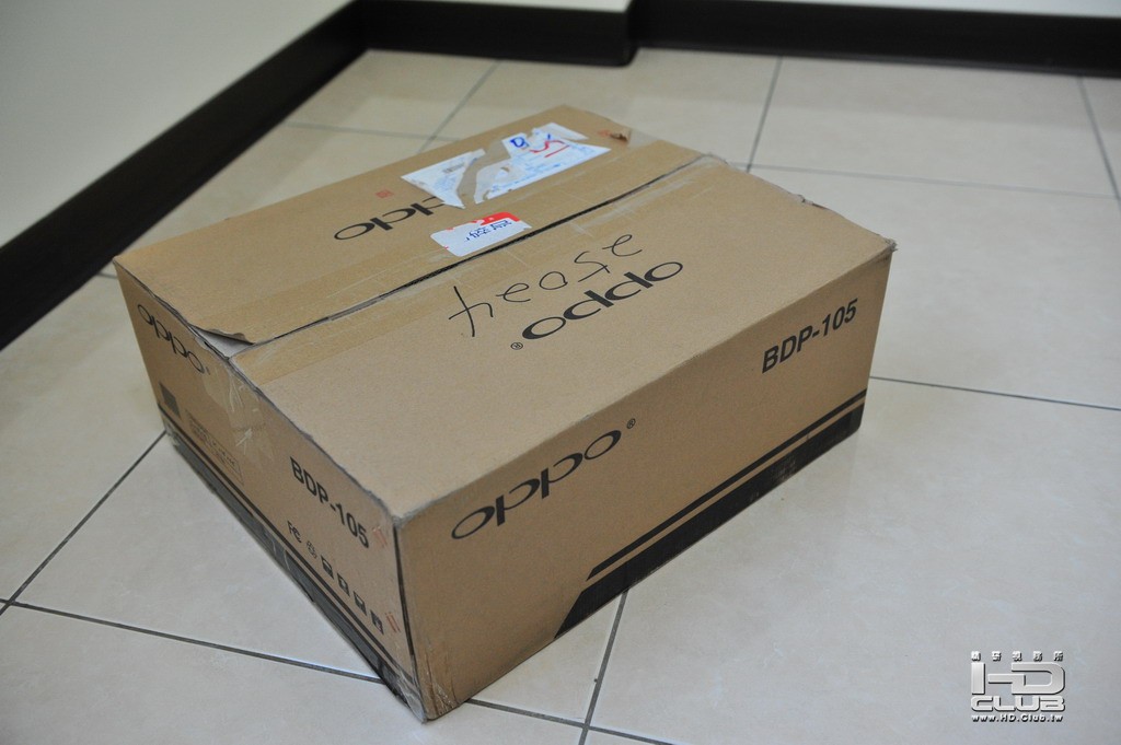

那天接到遠東的電話沒多久,一箱BDP-105就送到我家了
由於是試用機,已經有被開箱過了
搞不好哪個HD CLUB的版主也用過這台

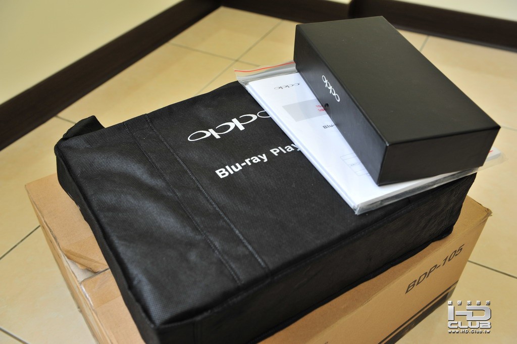

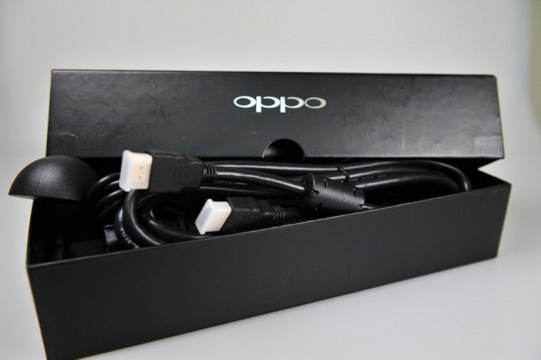

內容物很簡單,配件箱、兩本說明書跟一台用環保袋裝著的主機

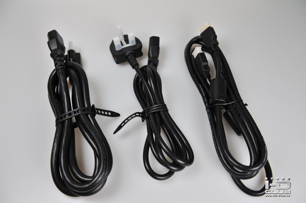

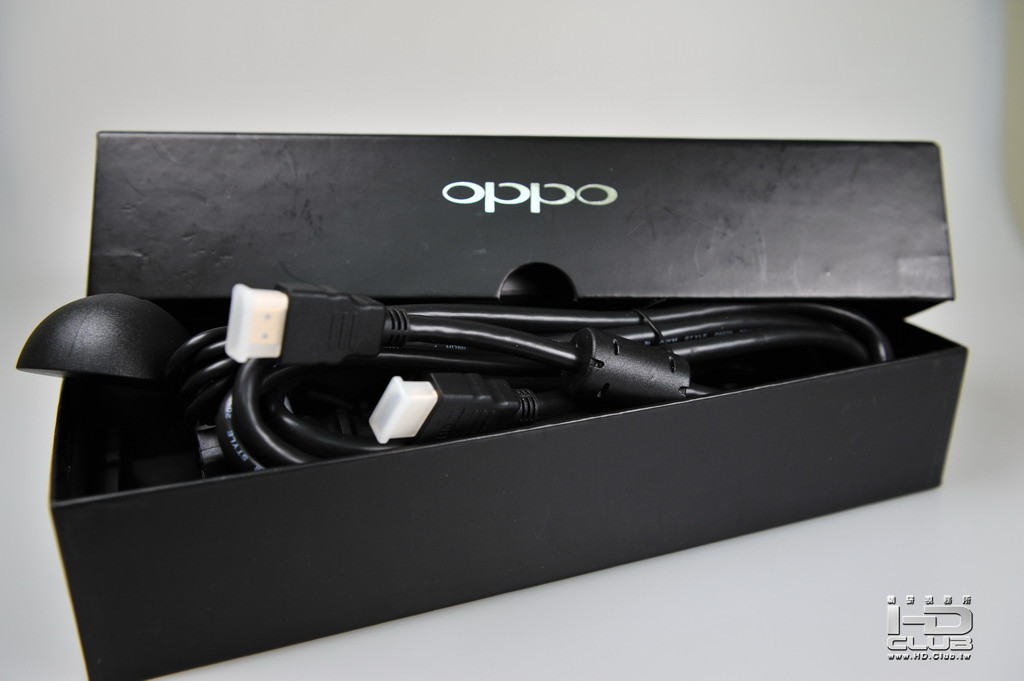

先來看看滿到快炸開的潘朵拉盒子好了(誤)
裡面有三條"大"黑線,兩條電源與一條HDMI
體型都相當粗壯,尤其是台灣用的三孔電源線更是粗壯
之前有人在My AV徵過BDP-95的原廠電源線,據說聲音不差
看來BDP-105原廠"大"黑電源線體質應該也不錯
我就開下去用看看(其實是因為擺位關係,缺夠長的電源線)

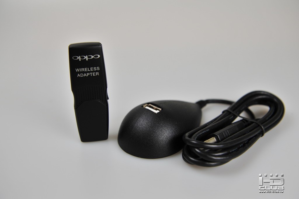

另外就是鐵製的USB延長座與無線USB網路卡
看照片是感受不出來的,其實延長座相當沈重

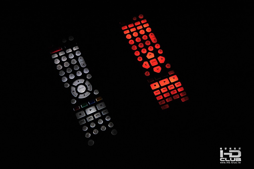

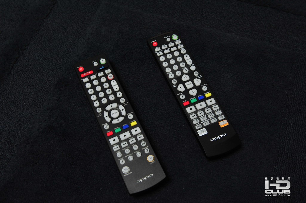

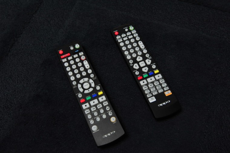

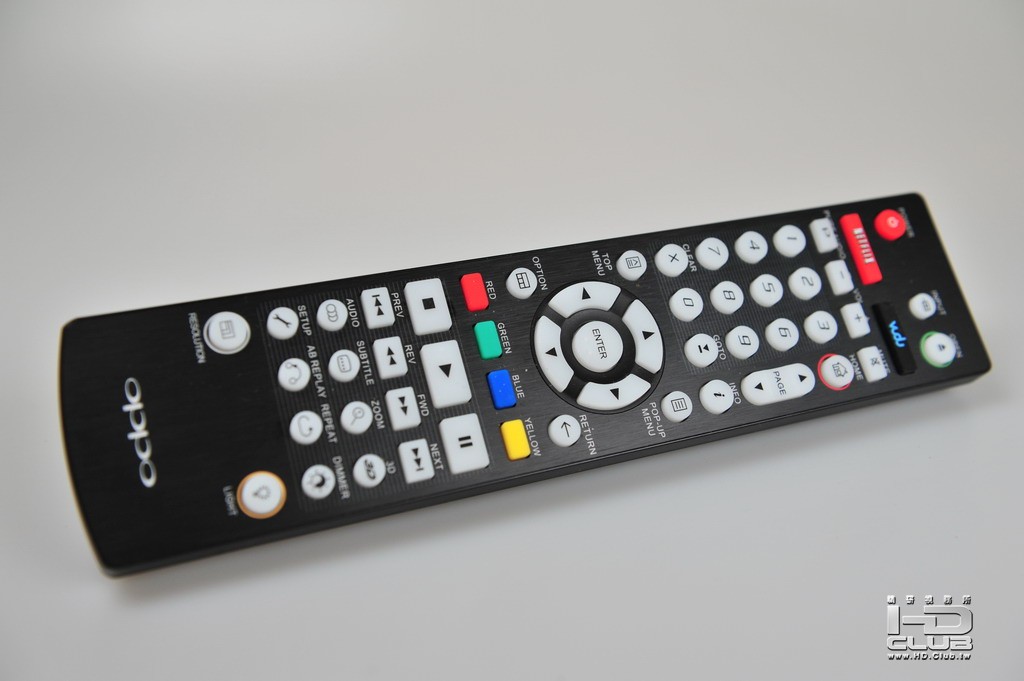

當然還有一支遙控器,上一位試用者已經幫我裝好電池了XD
乍看之下似乎跟BDP-93、95的遙控器差不多,事實上也通用
但是重量扎實多了,按鈕的手感又稍微好了一些

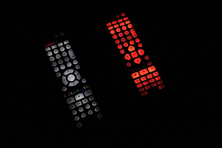

跟BDP-95的遙控器比一比,右邊比較小支是BDP-95的
大致上按鈕配置差不多,最大的差別得關燈才看得出來
BDP-105改成白光,更有質感,但必須按下右下角燈泡鍵才會亮
BDP-95則是橘紅光,比較不刺眼,按下任何按鍵都會發光

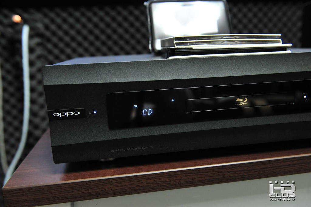

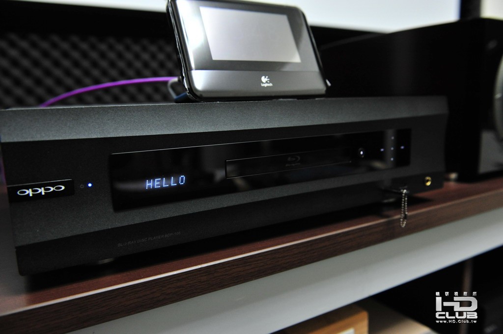

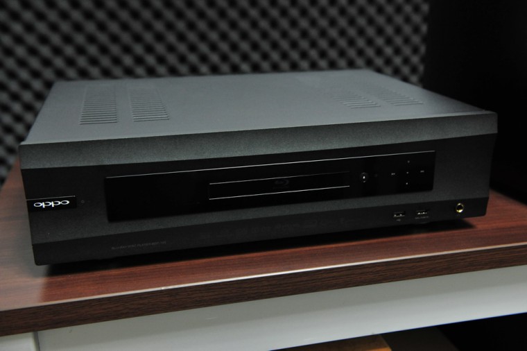

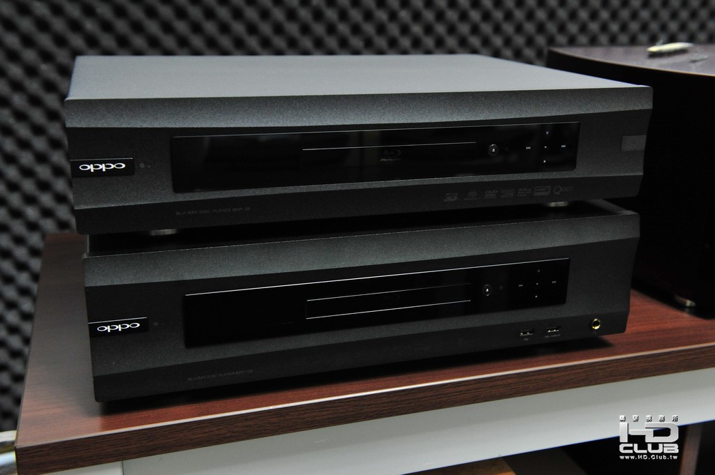

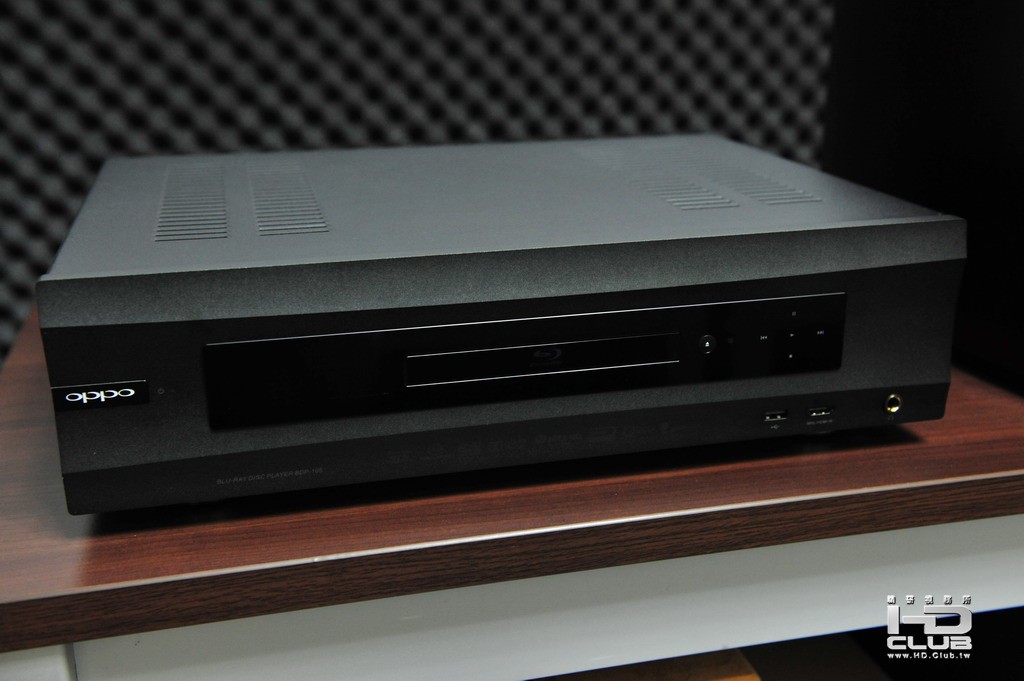

實機我直接搬上到音響架,因為太重了
看照片可能也覺得跟BDP-95差不多
所以我把我的BDP-95也拖出來比較一下,只要拿過就知道
BDP-105比起BDP-95在"手感"上有幾個主要的差異:重量與剛性
BDP-95的機殼頂部用手指稍微施力向下壓會凹陷
但是BDP-105壓了也不會有變形,剛性又更高了

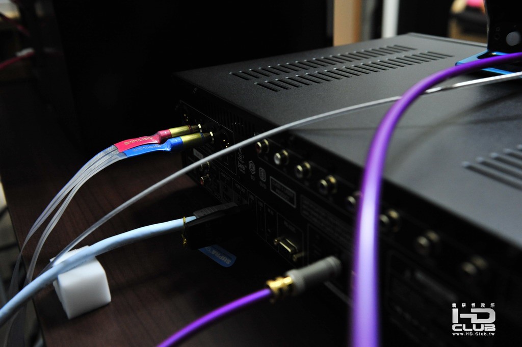

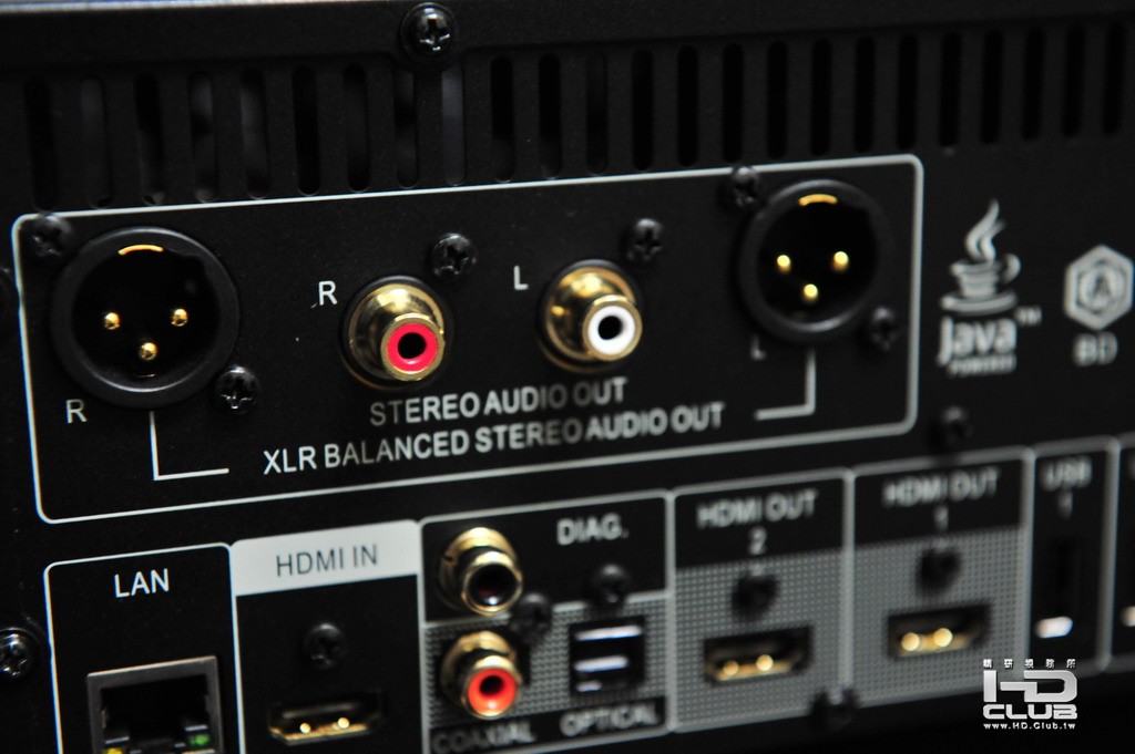

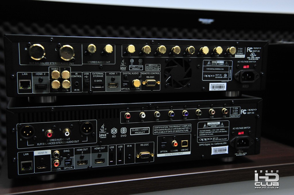

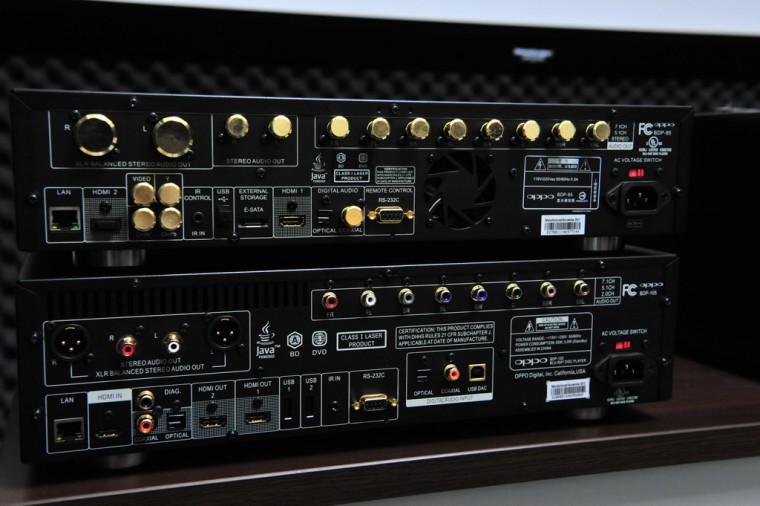

屁股的話更可以發現,上面的BDP-95有風扇
但是下面的BDP-105捨棄風扇來減少干擾

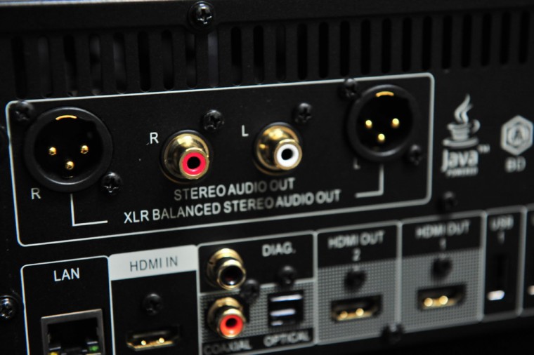

原本風散的位置變成DAC功能的數位輸入
然後USB多了一組,還多了HDMI IN
但少了eSATA與色差、複合視訊輸出

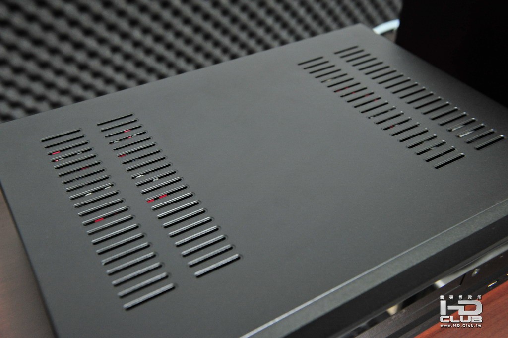

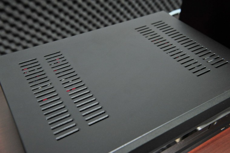

此外,BDP-105因為捨棄風扇,所以增加不少散熱孔
除了上圖可以看到背後左上方有一排散熱孔
機殼頂部也有兩排,還能看到裡面的電容

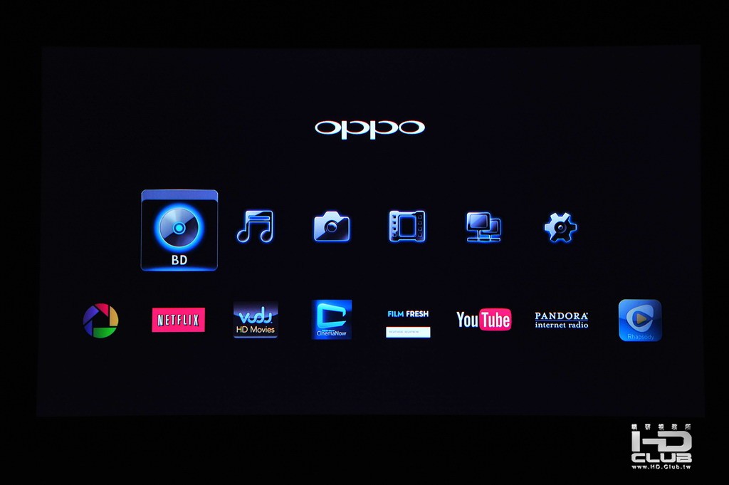

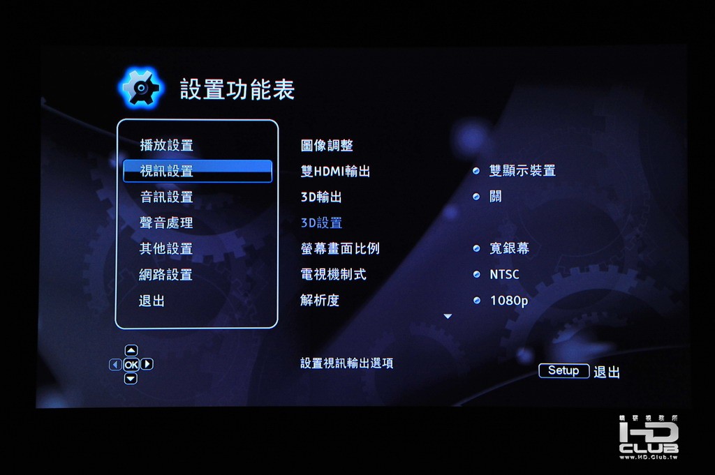

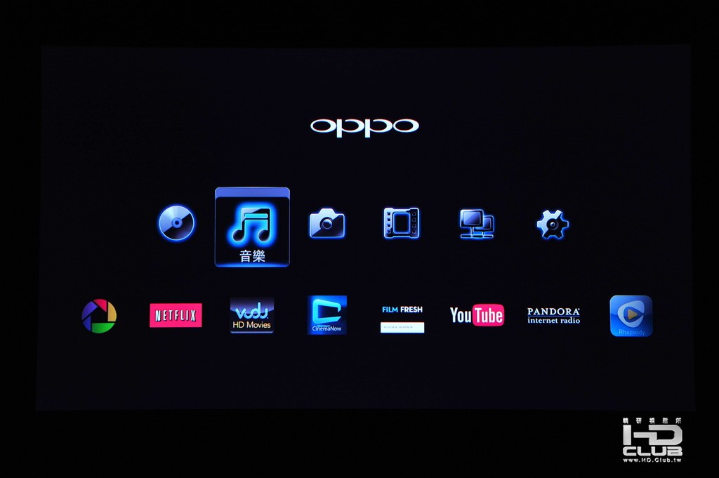

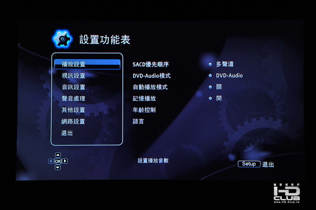

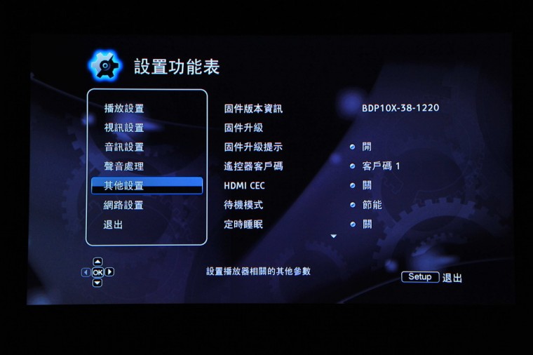

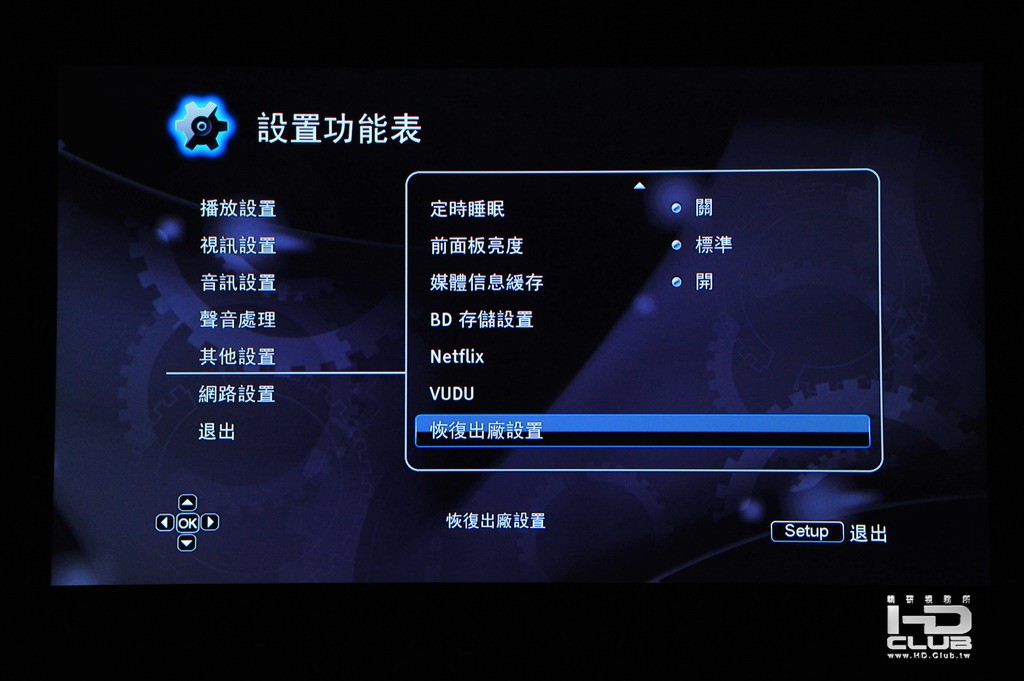

先開機看看,介面跟95差不多

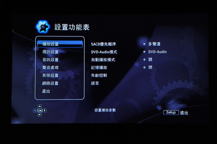

瀏覽一下設置功能表,內容並不複雜
首先是播放設置,SACD可以設定要多聲道還是兩聲道或讀CD層
記憶播放我沒測試,但是BDP-95可以記錄5片!相當方便
自動播放建議可以開,這樣放入CD就會自己播放了

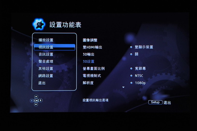

視訊的話,BDP-105有雙HDMI輸出
皆可輸出視訊,也可以影音分離
3D我還在升級規劃中,所以這部分就先關閉了

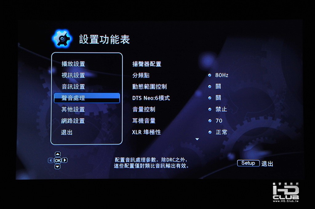

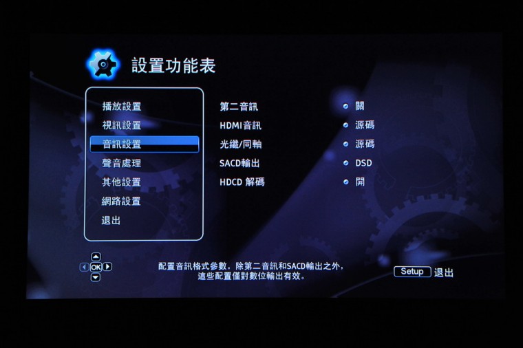

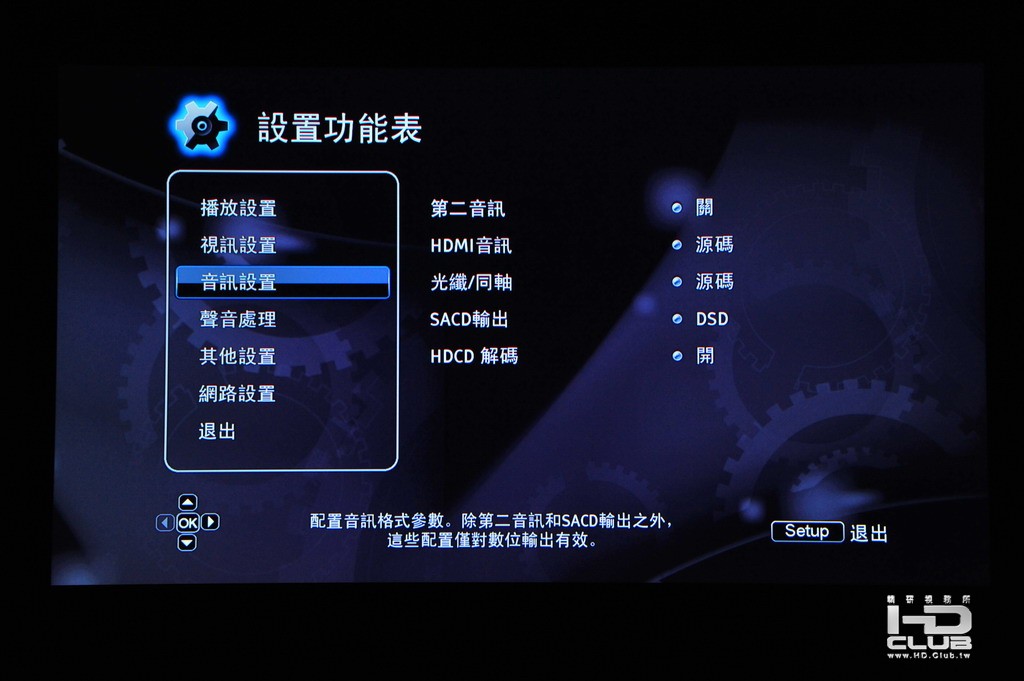

音訊設置我都是設定源碼,第二音訊既然不用就先關了

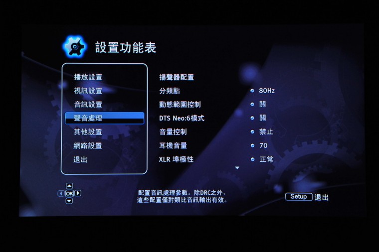

聲音處理我就沒變動了,這部分是使用多聲道類比輸出才會需要動

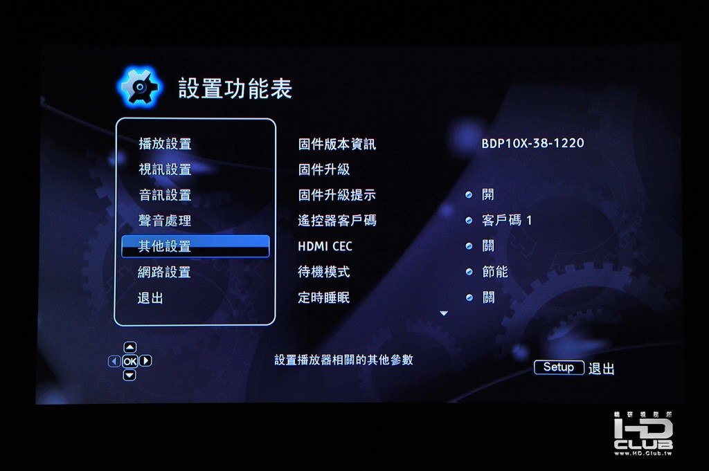

其他設置可以設定遙控器客戶碼,像我BDP-105、95擺在一起時
其實兩支遙控器是通用的,可以藉由錯開客戶碼來避免誤觸
帶機模式也有節能(但開機比較慢)跟快速開機(但待機時比較耗電)兩種

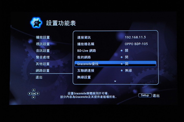

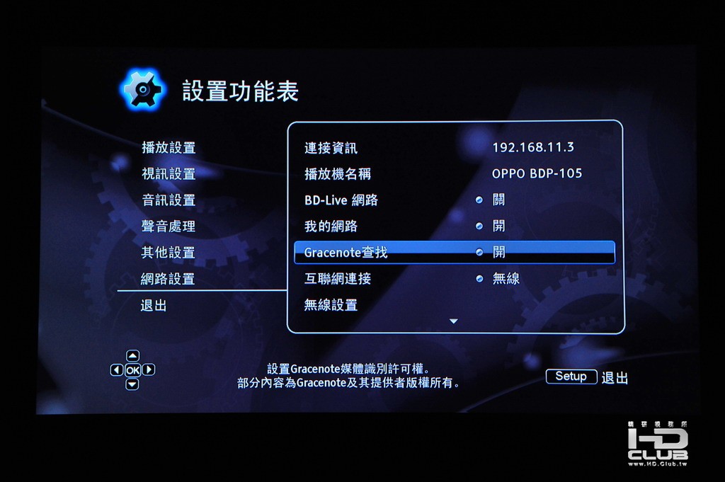

網路設置提一下一個特色,BDP-105可以上網查詢Gracenote資料庫
這樣放入CD時,BDP-105可以在顯示器上提供CD的資訊

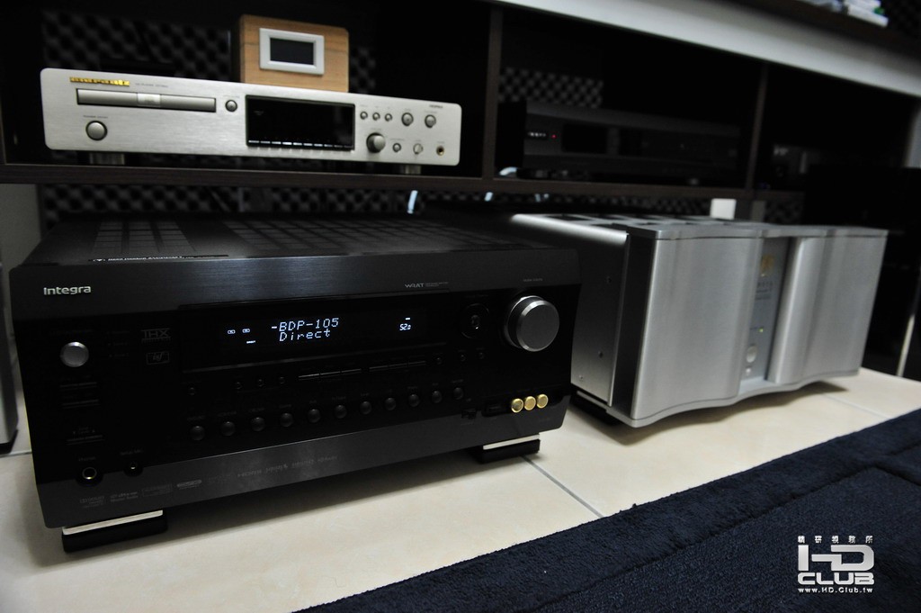

其實我最關心的是BDP-105的類比兩聲道輸出
所以先來測試看看它的能耐吧

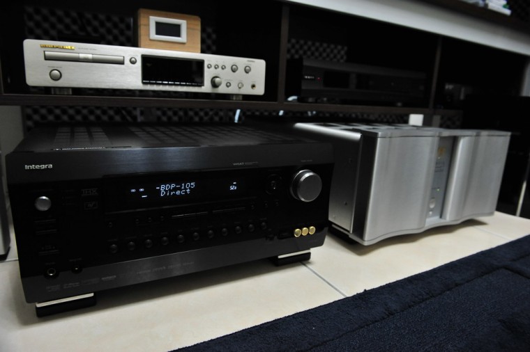

搭配的前後級是Integra 50.1跟Theta Dreadnaught II
主喇叭是Triangle的Genese Quartet
雖不是什麼高檔設備,但也陪伴我多年了
線材都是入門品,Nordost BLUS HEAVEN跟SUPRA的HDMI
電源線因擺位關係我沒有夠長的,只好拆原廠小黑線下去用

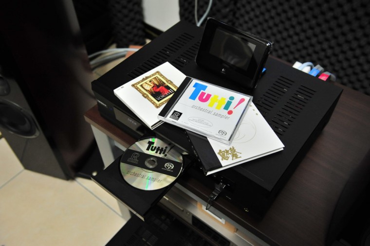

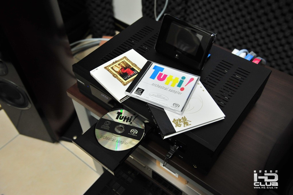

我先準備了三張不同的CD試試,分別是:
SACD:Tutti!
HDCD:Absolute Voice II
XRCD:鬼太鼓座 - 富嶽百景

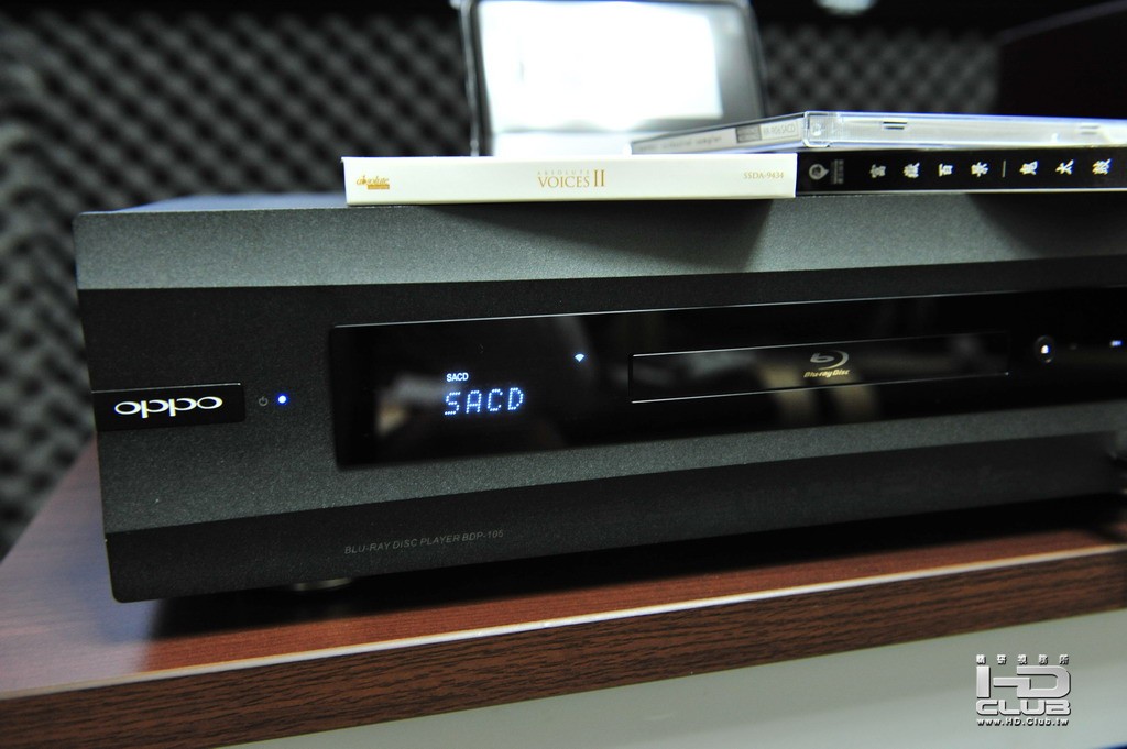

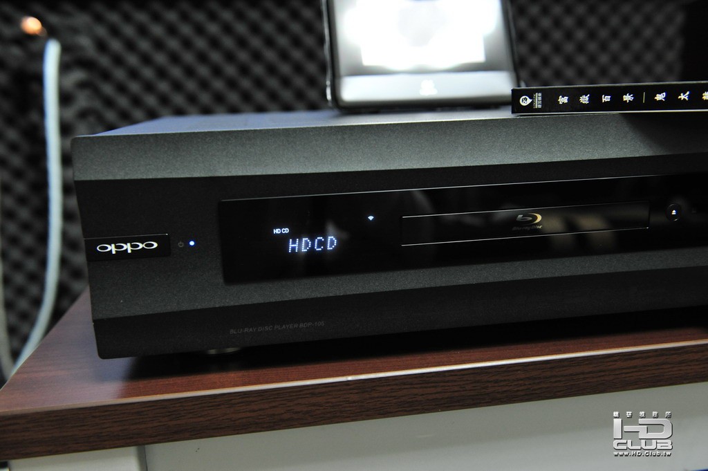

首先上場的是Tutti!,BDP-105會辨識出SACD
BDP-105的HDMI輸出還是不及類比兩聲到輸出
不過HDMI線只要接一條還是贏在省時省事又省錢
儘管使用HDMI,BDP-105的聲音仍然相當出色
低頻相當有力、中頻也蠻凝聚的
我趕快換上Absolute Voice II,這張我比較常聽
所以換了機器撥的話也比較有感覺
BDP-105的人聲相當合我胃口,相當凝聚也很浮凸
所以聽起來真的很有人在前面唱歌的感覺
當然BDP-105也辨識出這是一張HDCD

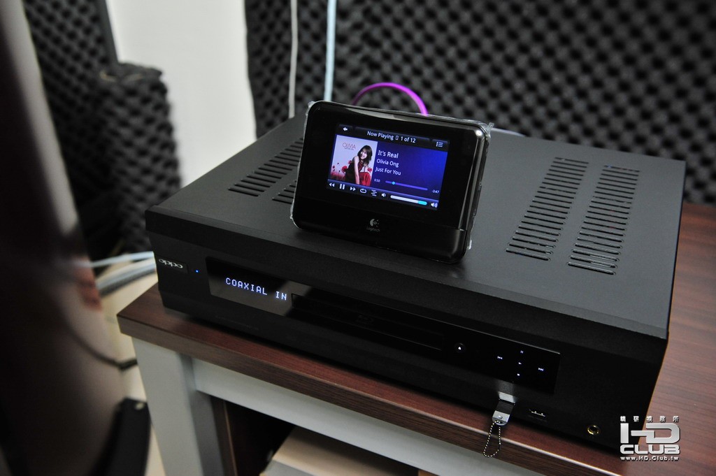

我也搭配數位轉盤Logitech Sqreezebox Touch
試試看BDP-105 DAC如何,隨便挑了Olivia的歌來聽
這是我自己轉成FLAC後,用SD餵給Sqreezebox Touch
此外,Sqreezebox Touch有使用線性電源供電
聲音相當出色,比起單使用Sqreezebox Touch有韻味多了
個人覺得這樣搭配也比單使用BDP-105播放CD好聽
我聽完之後等到隔天清早5點左右又起床聽了一次
聽完後我就寫訊息給一位前輩說BDP-105真的很讚!

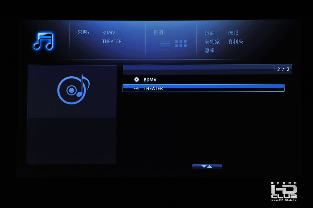

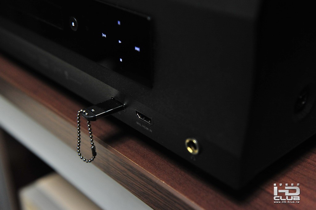

搭配數位轉盤不錯聽的話,那直接拿BDP-105播放數位流又如何呢?

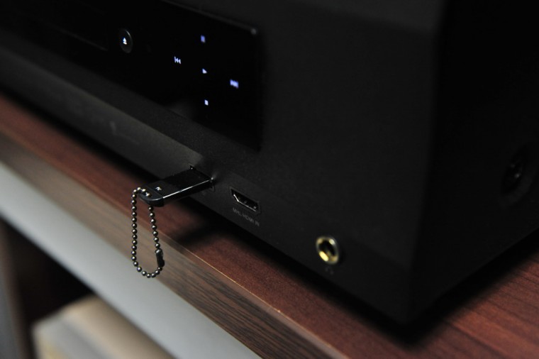

用隨身碟試試看吧,我用的是廣穎的隨身碟
選這款只是因為它有金屬外殼又便宜,沒啥特別原因

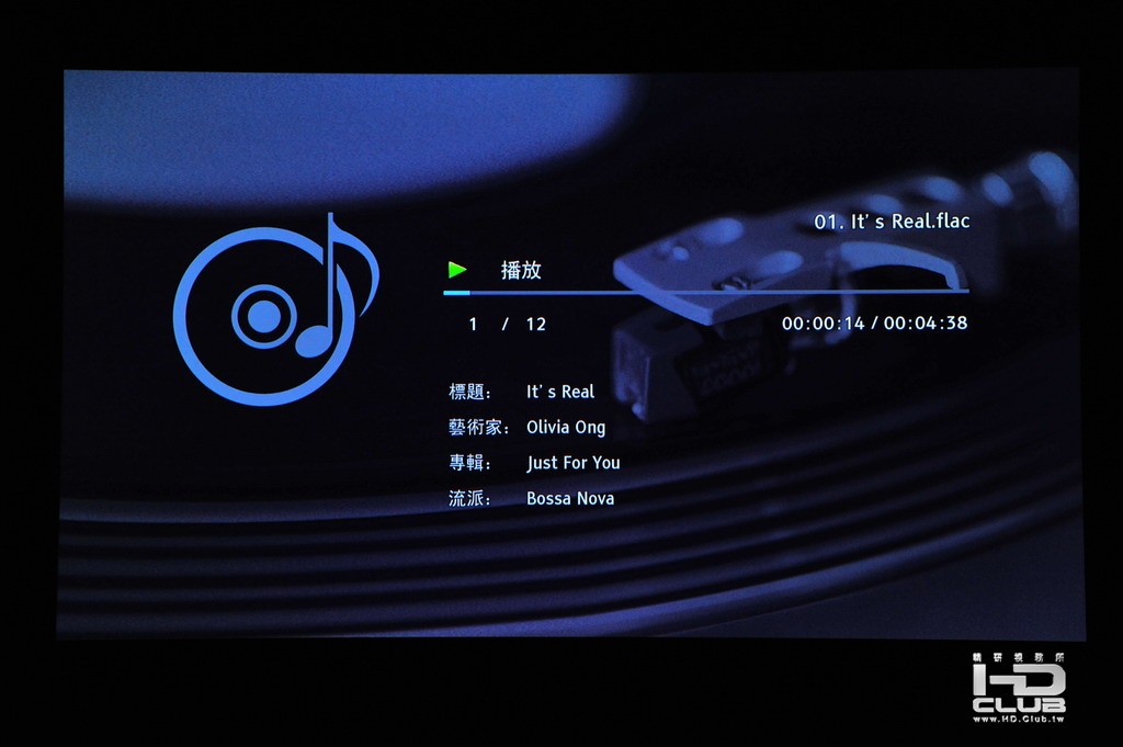

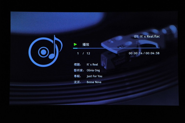

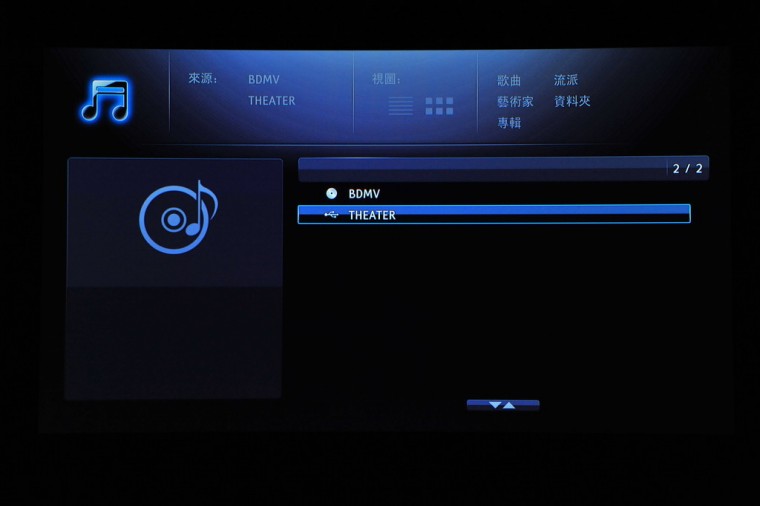

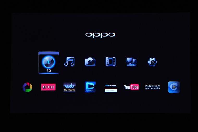

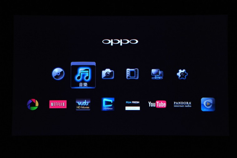

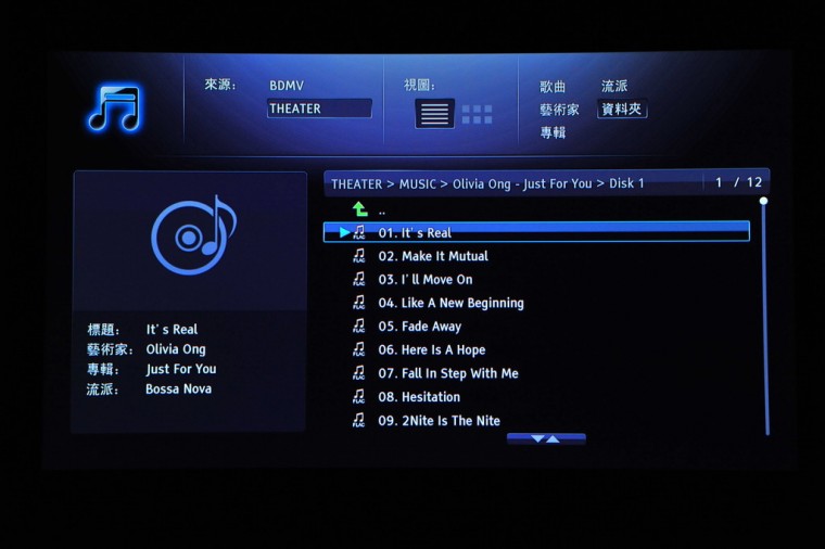

到主介面選擇音樂,就可以看到儲存媒體

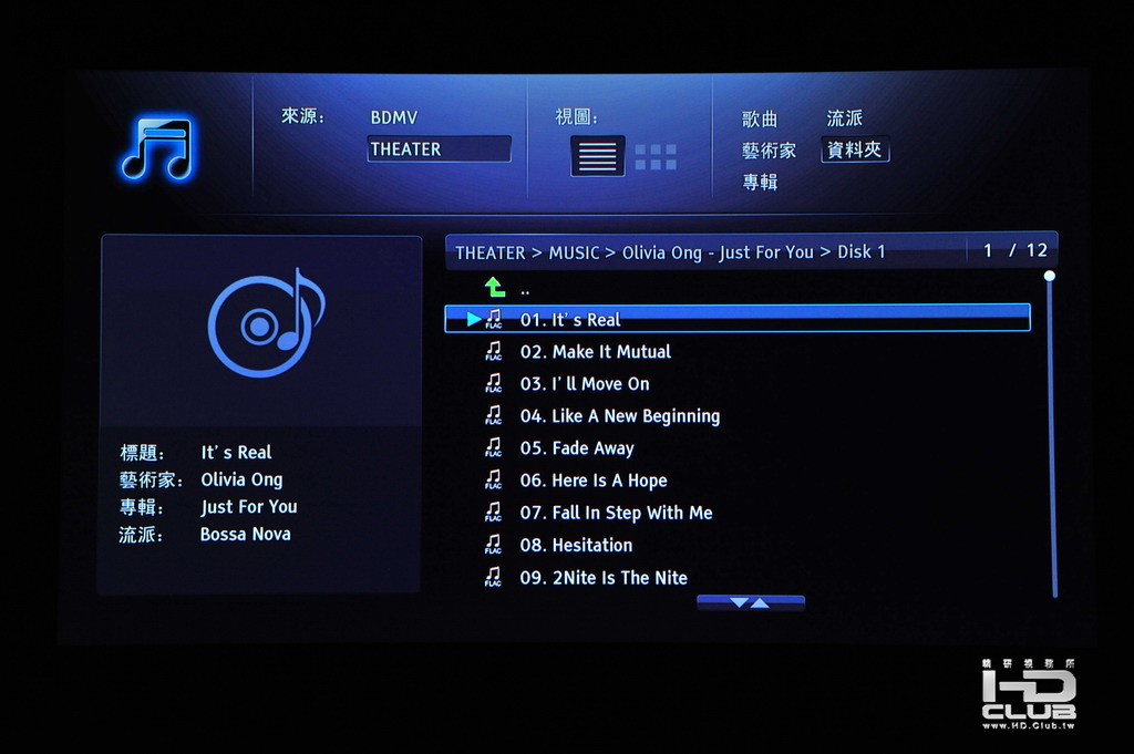

一樣用Olivia的Just For You,也是FLAC
播放介面跟前代機種一樣,但不知為何照片沒顯示
音色跟拿Sqreezebox Touch當數位轉盤差不多
但我覺得搭配Sqreezebox Touch的低頻比較沈
難怪有人說Sqreezebox Touch搭配線性電源C/P值很高
之前搭配原廠電源,低頻像出不太來的感覺一掃而空

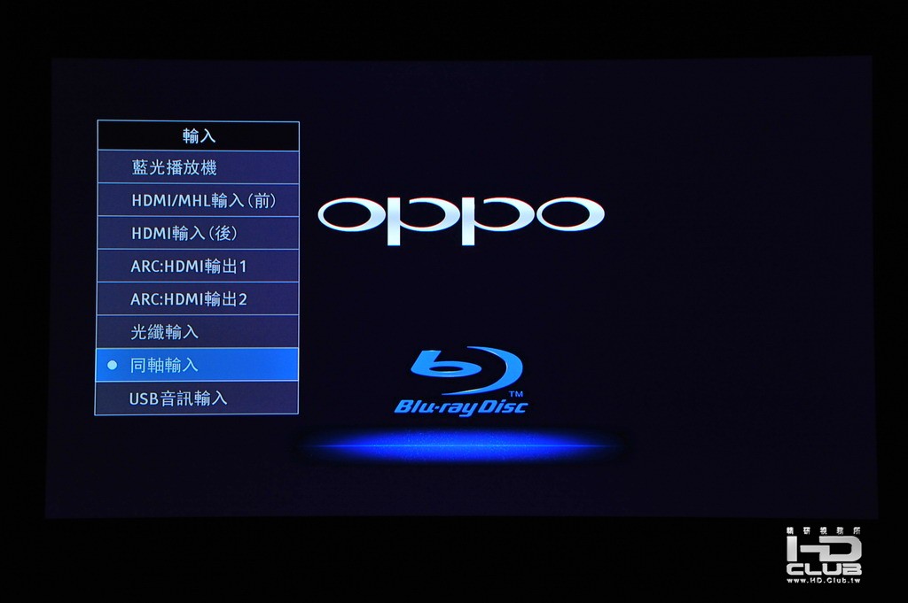

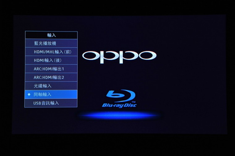

順便講一下,如果要拿BDP-105當DAC用
只要選擇輸入端(遙控器上有實體按鈕)就可以了
這個不用開顯示器,BDP-105的小視窗也會顯示

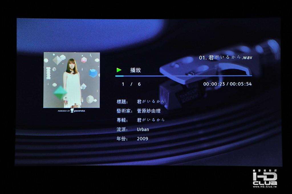

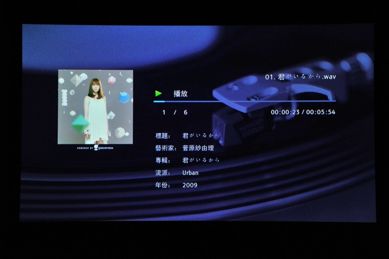

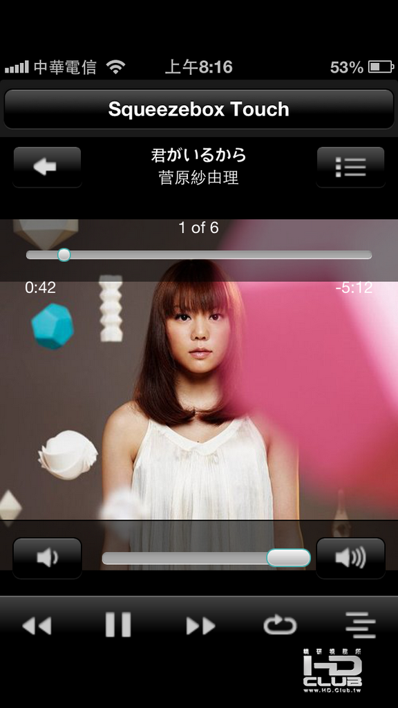

還有之前提過BDP-105可以上Gracenote資料庫查詢CD
WAV檔或CD若有查詢到就會顯示專輯封面等資料
還會加註Gracenote,日文顯示也OK
這是菅原紗由理的君がいるから,也是FF 13的主題曲
我相當喜歡的作品,在BDP-105上聽起來相當感動
那種FF 13劇情裡的無奈,看得到又看不到的希望
配合歌曲相當的有滋味Q_Q

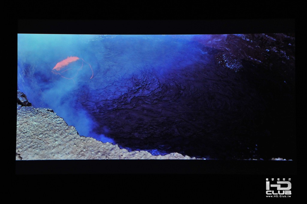

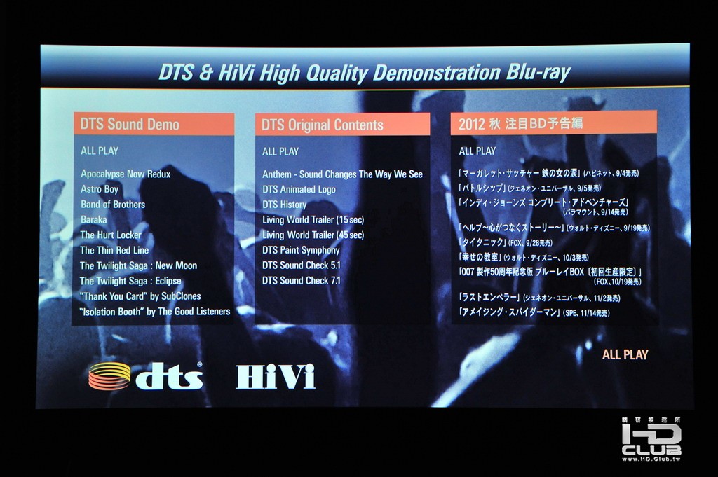

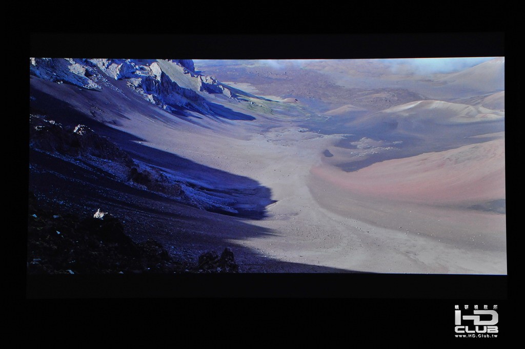

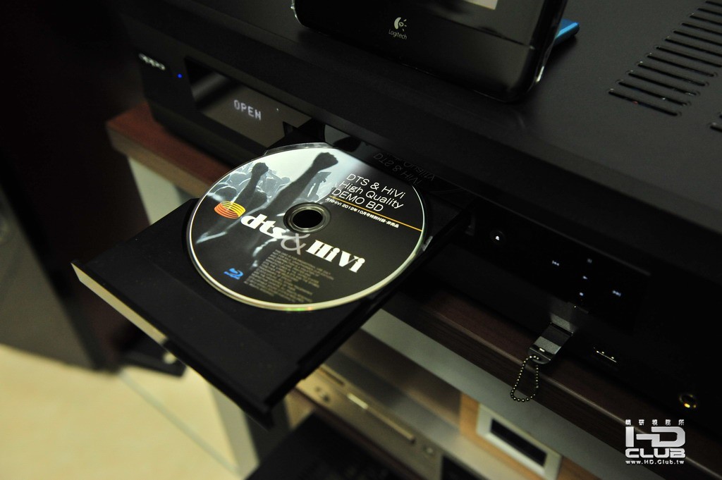

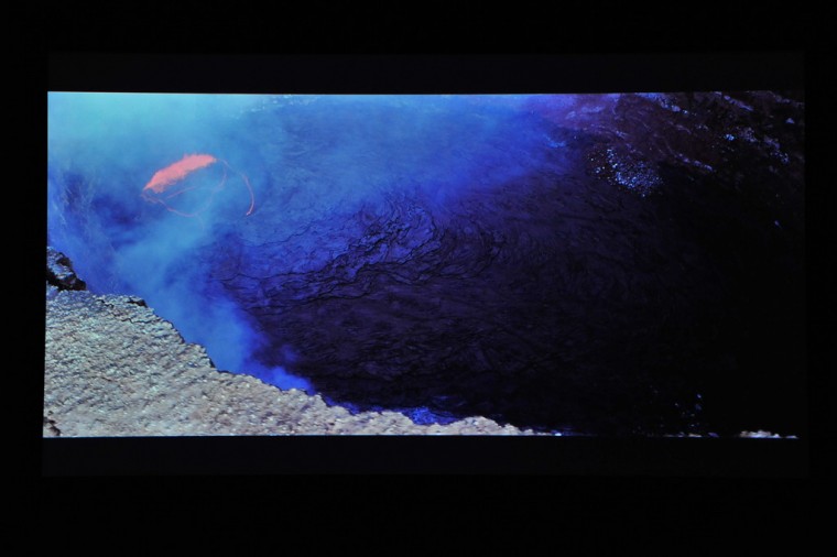

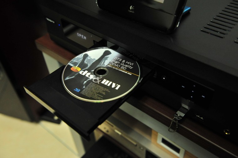

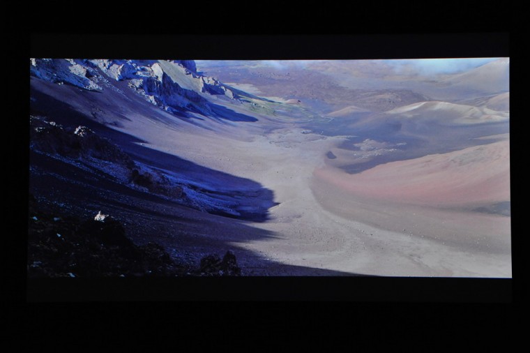

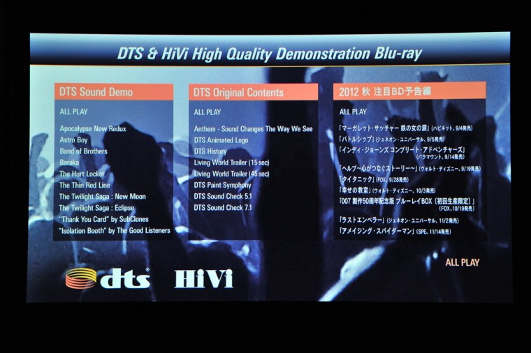

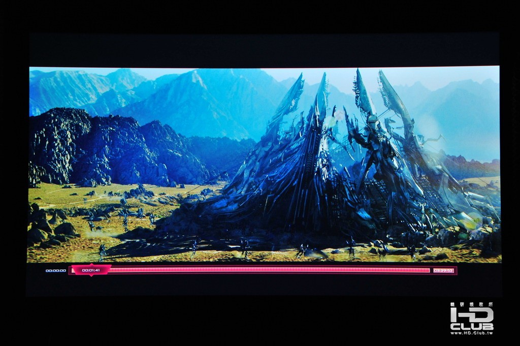

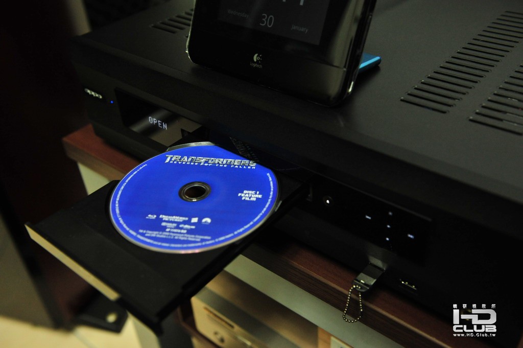

首先是Hi Vi雜誌贈送的DTS 示範BD
暗部細節相當清楚,而且立體感十足
遠近的山峰看起來有層次感

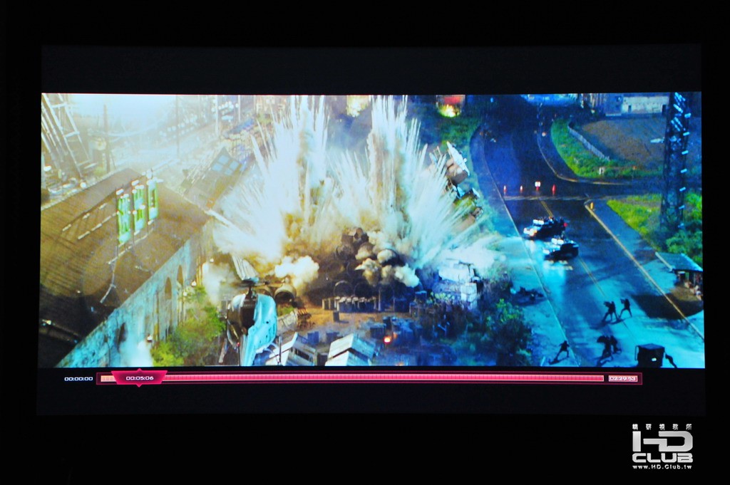

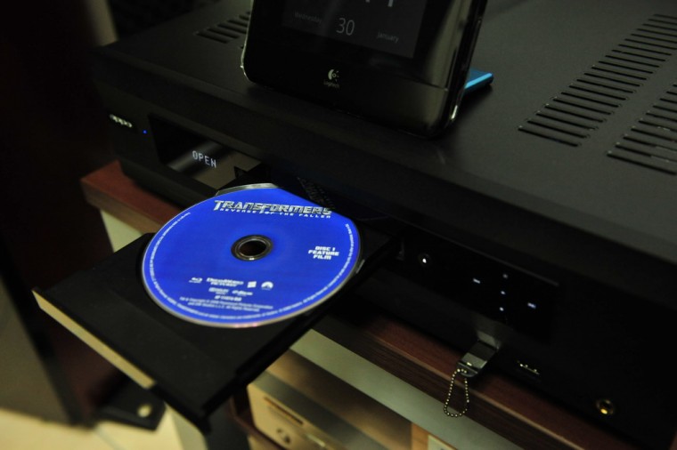

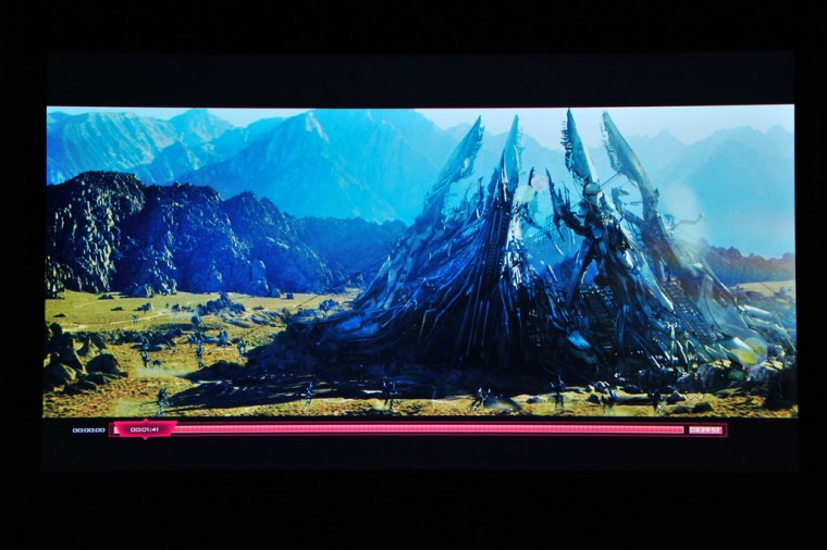

然後是Transformer的BD
畫面是我看過最清晰、漂亮的
過去BDP-95我跟其他播放機比較時發現音訊輸出增益比較大
所以看電影時聲音聽起來相當討喜,BDP-105也延續這個優點

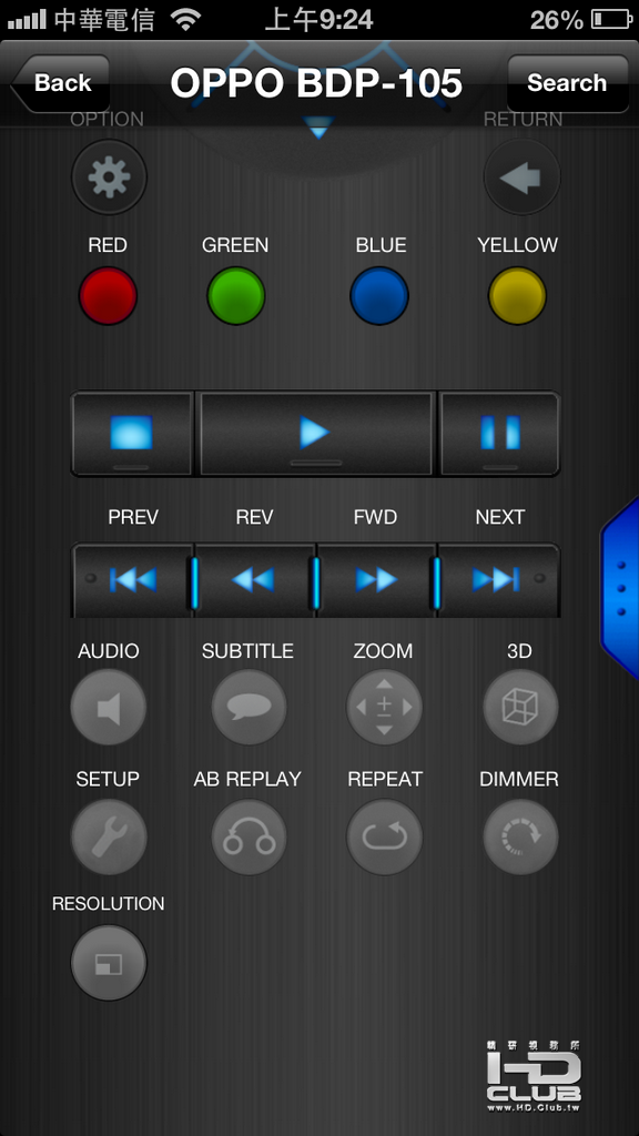

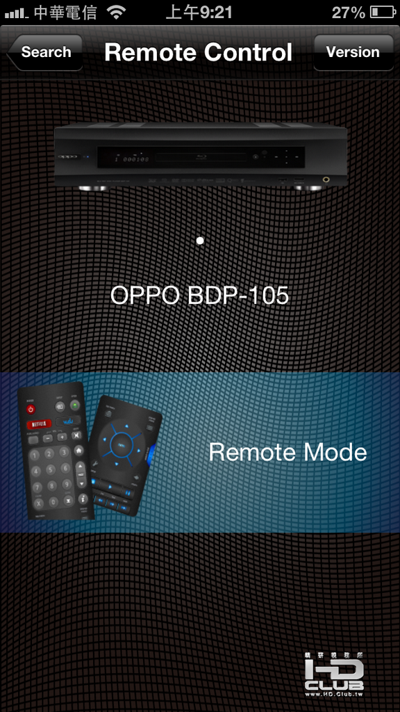

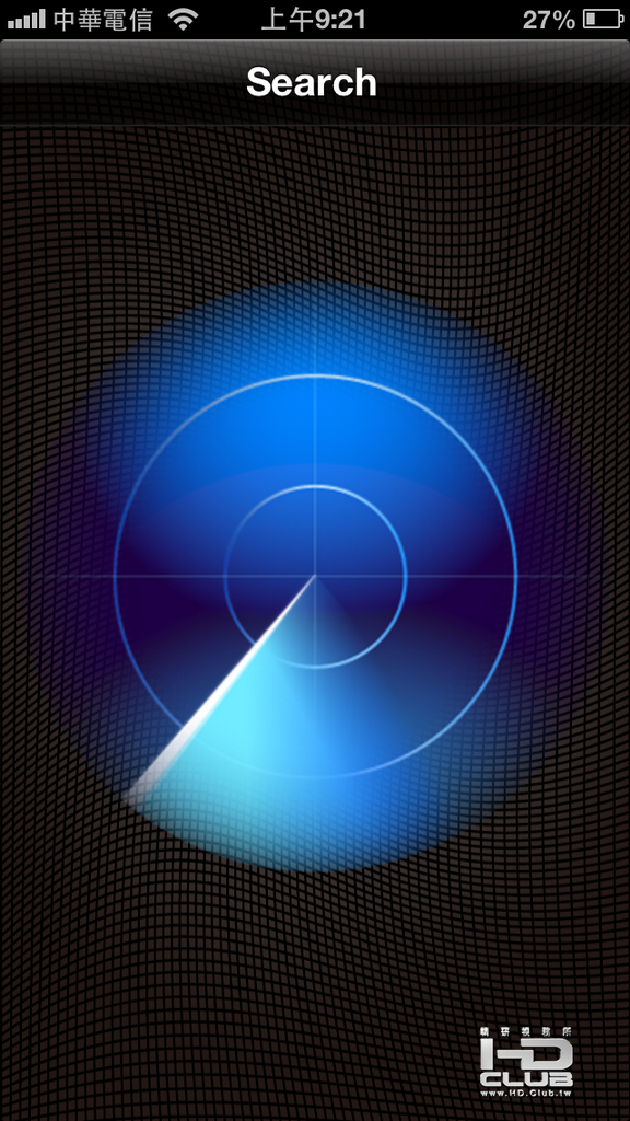

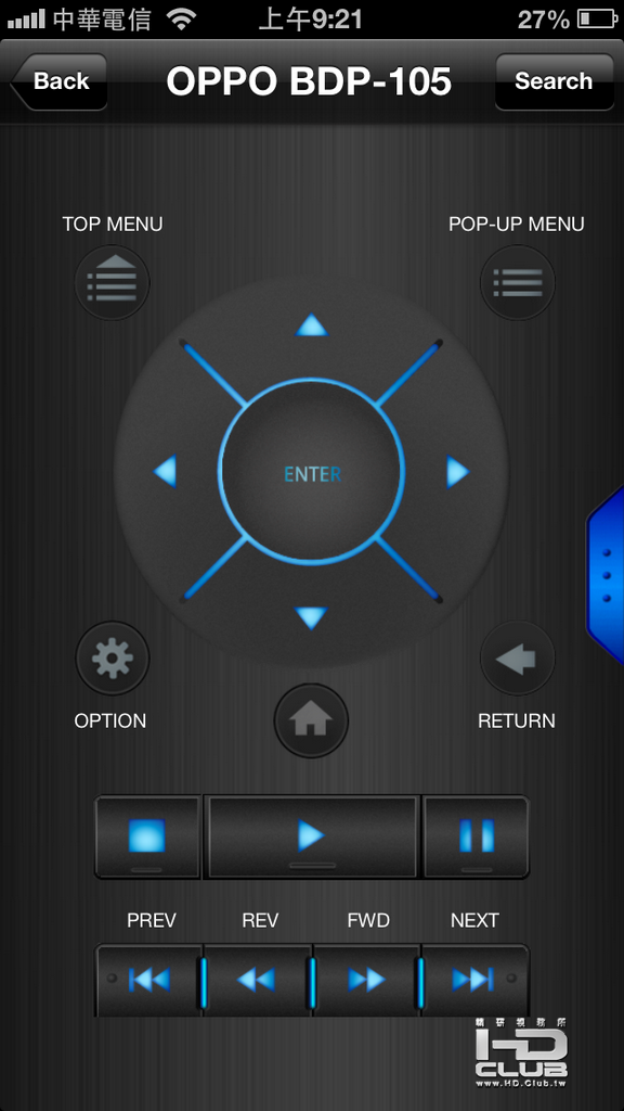

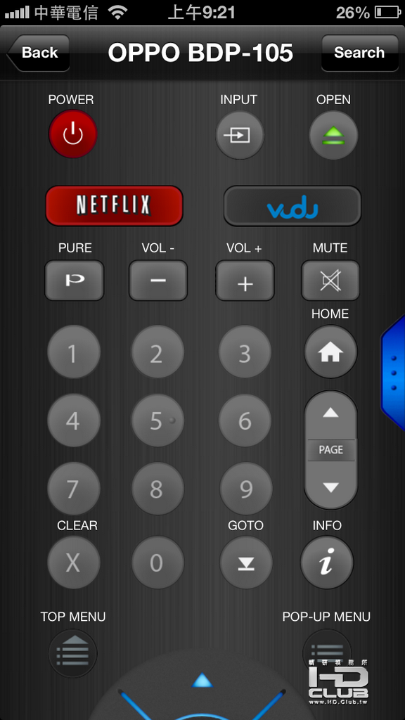

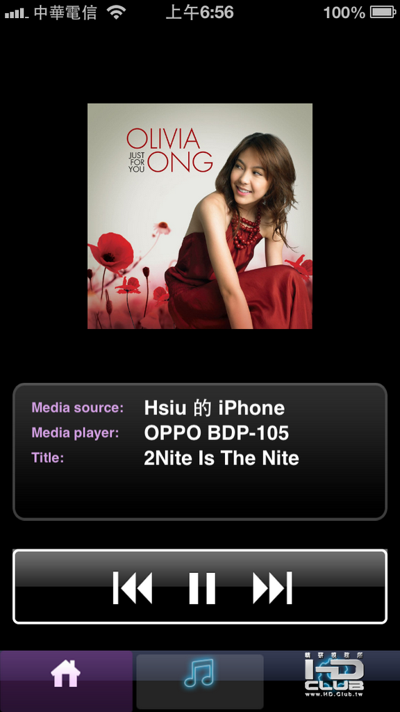

最後來講一個BDP-105不知道跟稱讚還是該罵的特點:APP控制
我拿iphone來做示範,開啟後會掃瞄區網內的OPPO機器
OK,掃瞄到BDP-105了
然後點進去,就是遙控器的介面了
有精簡版跟完整版兩種可以切換
精簡版只有一個畫面的按鍵
完整版比較長,iphone上可以滑動到下方按鍵
然後就結束了,你沒看錯
這個APP就只有遙控器介面而已
那我要這個APP做啥......不是有遙控器了嗎
我所期望的APP控制是可以不開顯示器就做數位流的選曲
BDP-105不是也把FLAC的支援放在主要特色之中嗎
如果APP不能夠選曲,那根本沒有用處啊@@
希望OPPO的開發人員可以聽見我的心聲

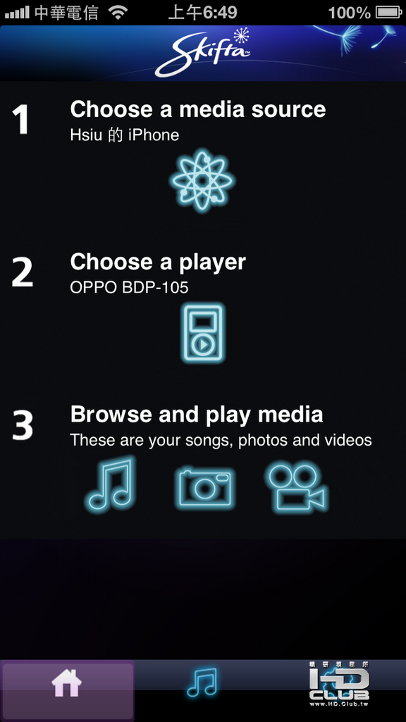

不過SAM版主之前有提到一款skifta,這個ios上也有
可以夠過skifta來把數位檔案串流給BDP-105
可惜skifta的檔案來源不能夠選BDP-105上面搭載的
不然就可以取代OPPO的遙控APP了
還有skifta串流Apple的無損檔案時播得很不順
只有MP3比較順暢,實在也發揮不大

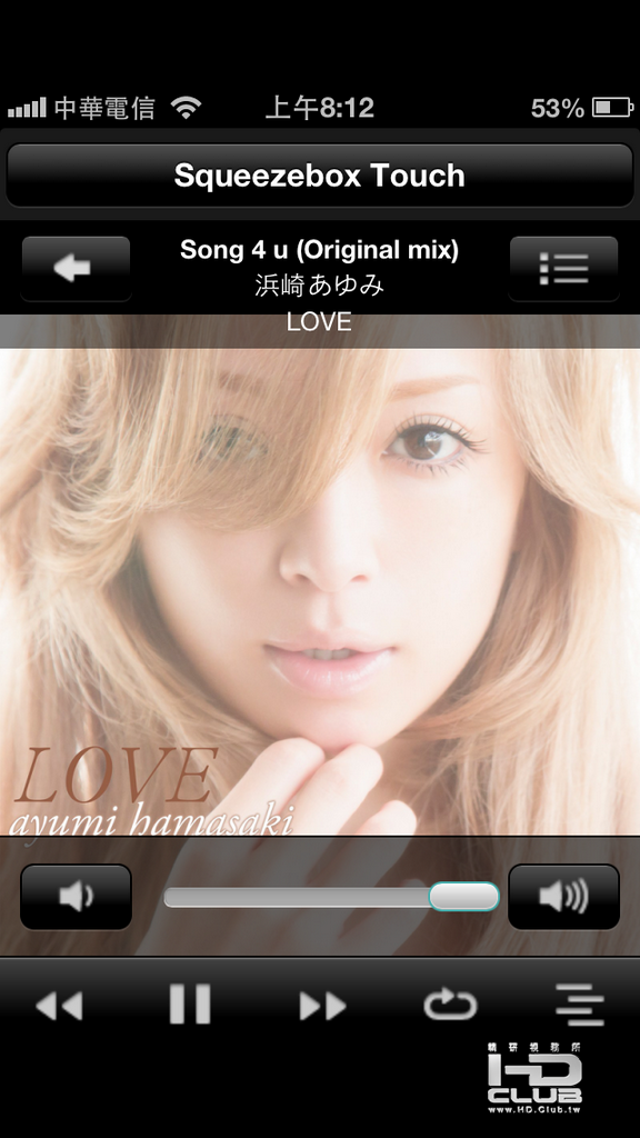

今天早上也用Sqreezebox Touch搭配BDP-105
聽了浜崎あゆみ的Song 4 U,也就是TOX 2的主題曲
相當有氣勢,開頭的低頻相當深沈
結果當我開PS3起來玩TOX 2的時候......
突然覺得遊戲片頭曲怎麼那麼沒氣勢,感覺超怪= =

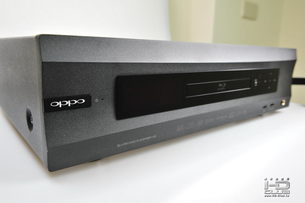

↑BDP-105跟大家說HELLO
