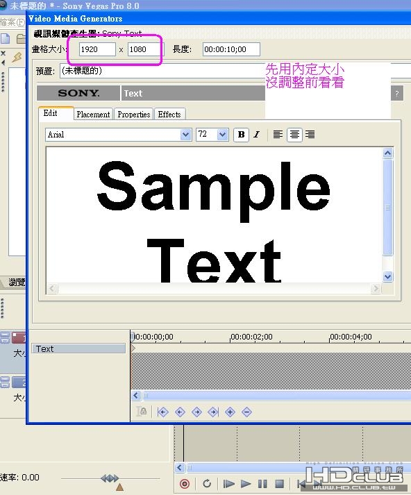

還不夠利,再加個unsharp mask
先用內定大小
沒調整前看看
Ader + 10 + 10 黑咩~要使用前後的對照

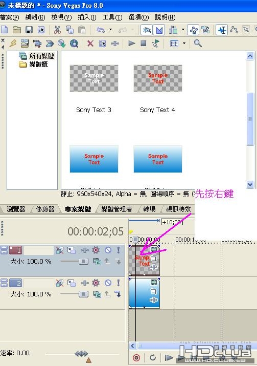

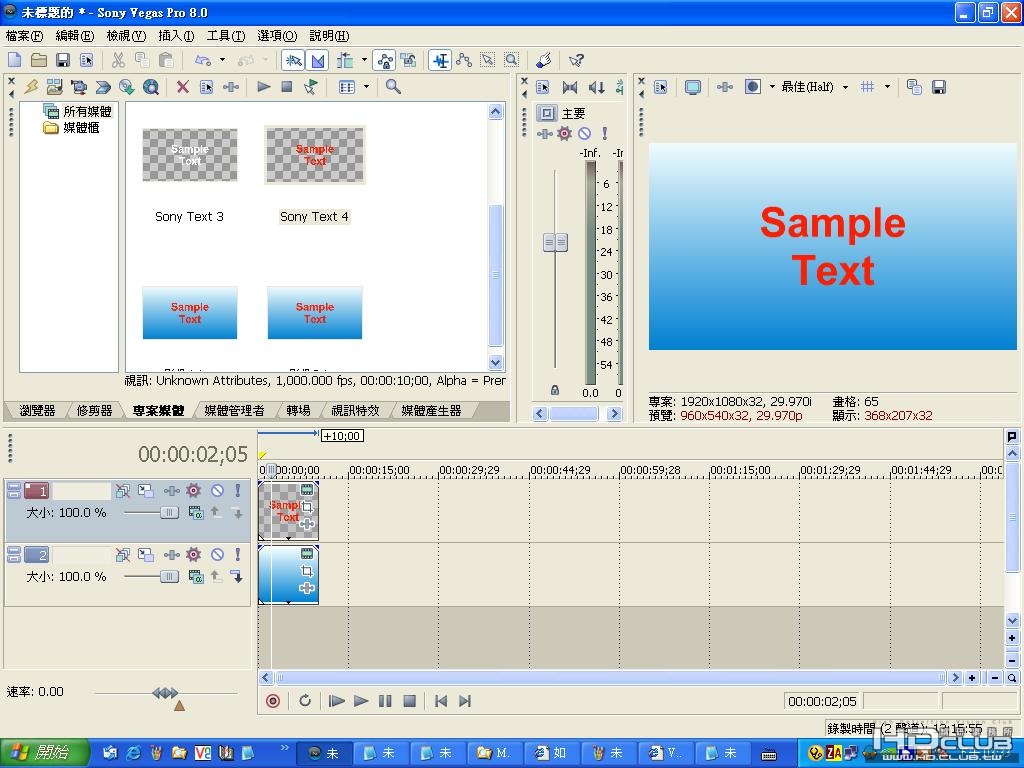

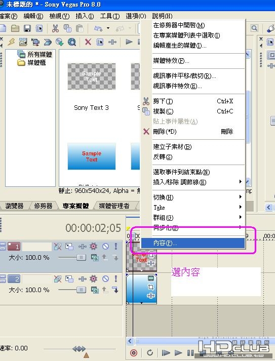

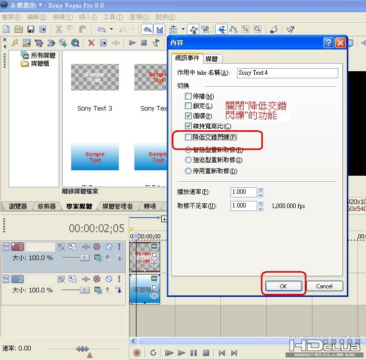

 樓主| 發表於 2008-12-2 15:40:12 | 顯示全部樓層
1.它自動預設"降低交錯閃爍"的功能打開
它...反而造成字沒那麼銳利
所以,也可以除掉此選項,就會好許多
關閉"降低交錯閃爍"的功能

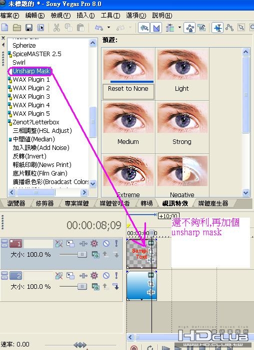

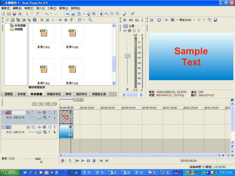

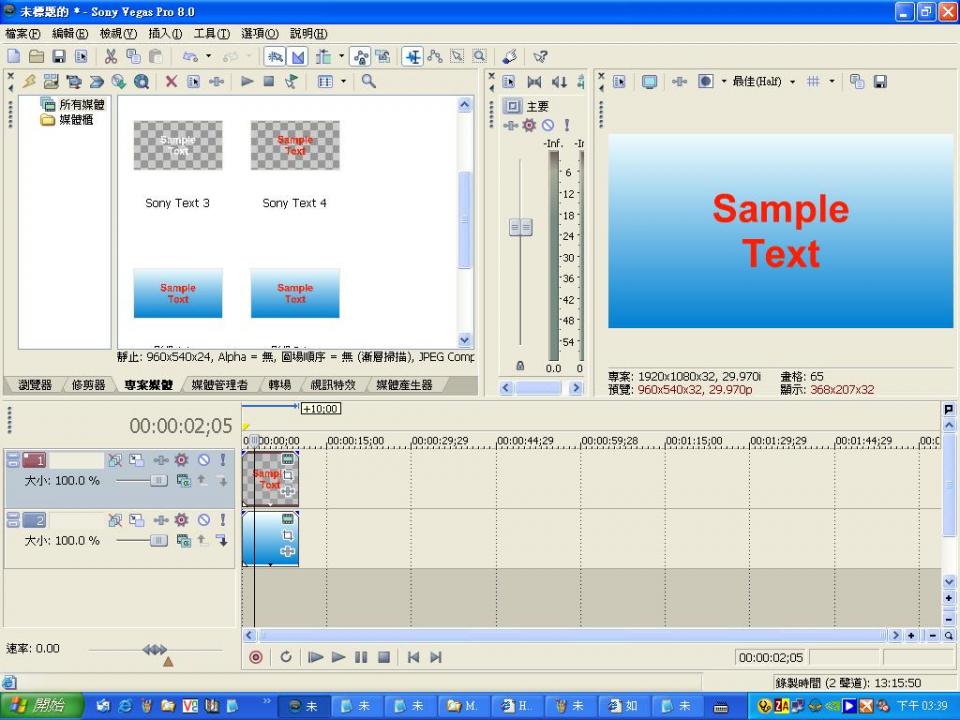

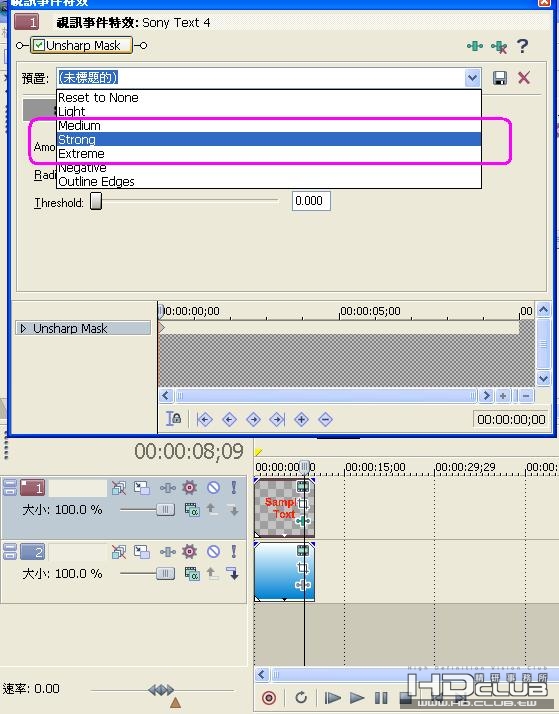

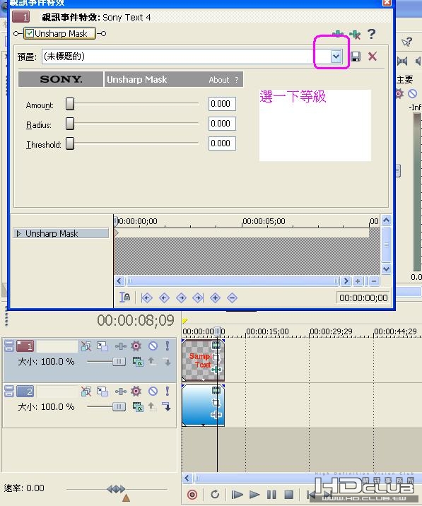

 樓主| 發表於 2008-12-2 15:48:02 | 顯示全部樓層
2.還不夠利,再加個unsharp mask

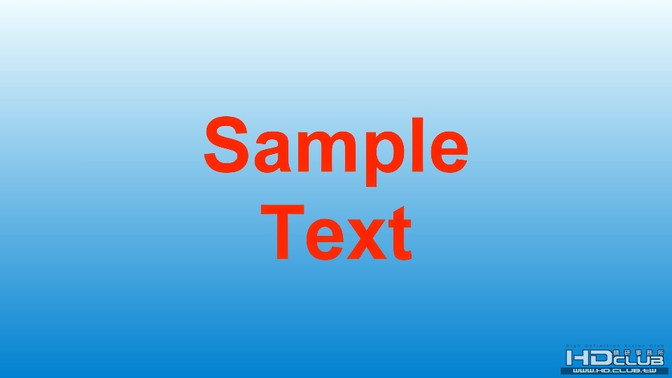

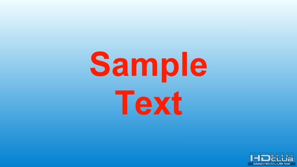

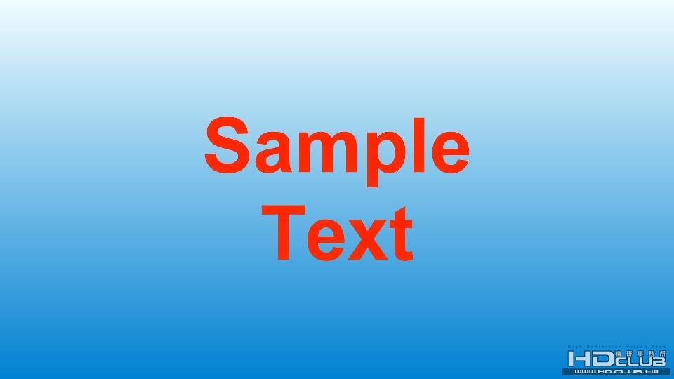

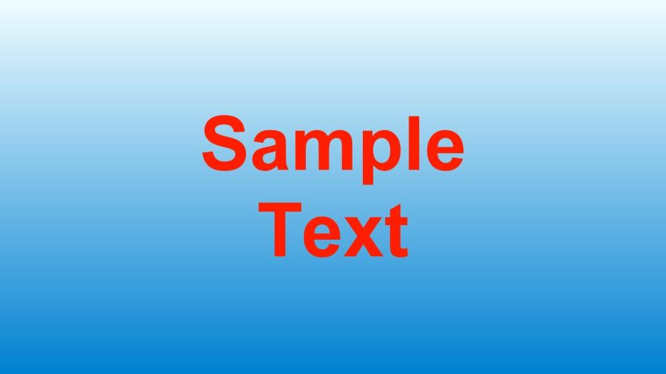

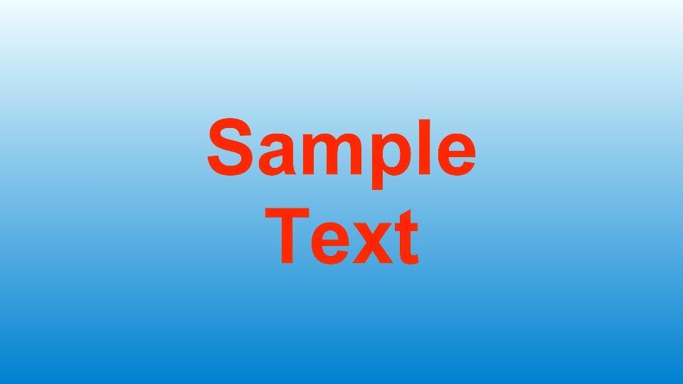

 樓主| 發表於 2008-12-3 09:58:06 | 顯示全部樓層
圖一 1920X1080
圖二 關閉"降低交錯閃爍"的功能
圖三 關閉"降低交錯閃爍"的功能+加個unsharp mask
參與人數 1名聲 +10 精幣 +5 收起 理由
小哄哄 + 10 + 5 辛苦了!原來如此~

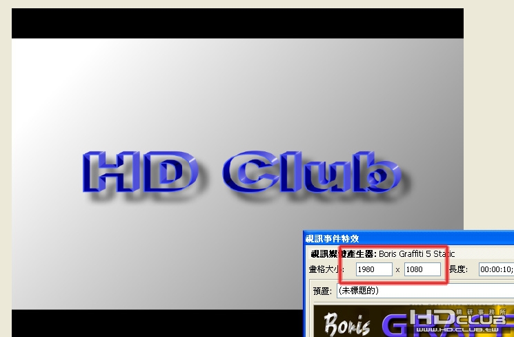

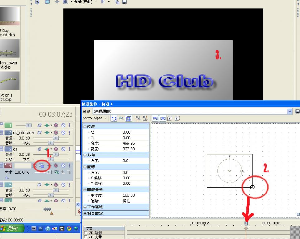

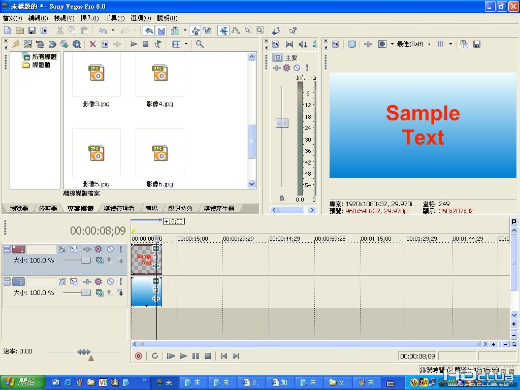

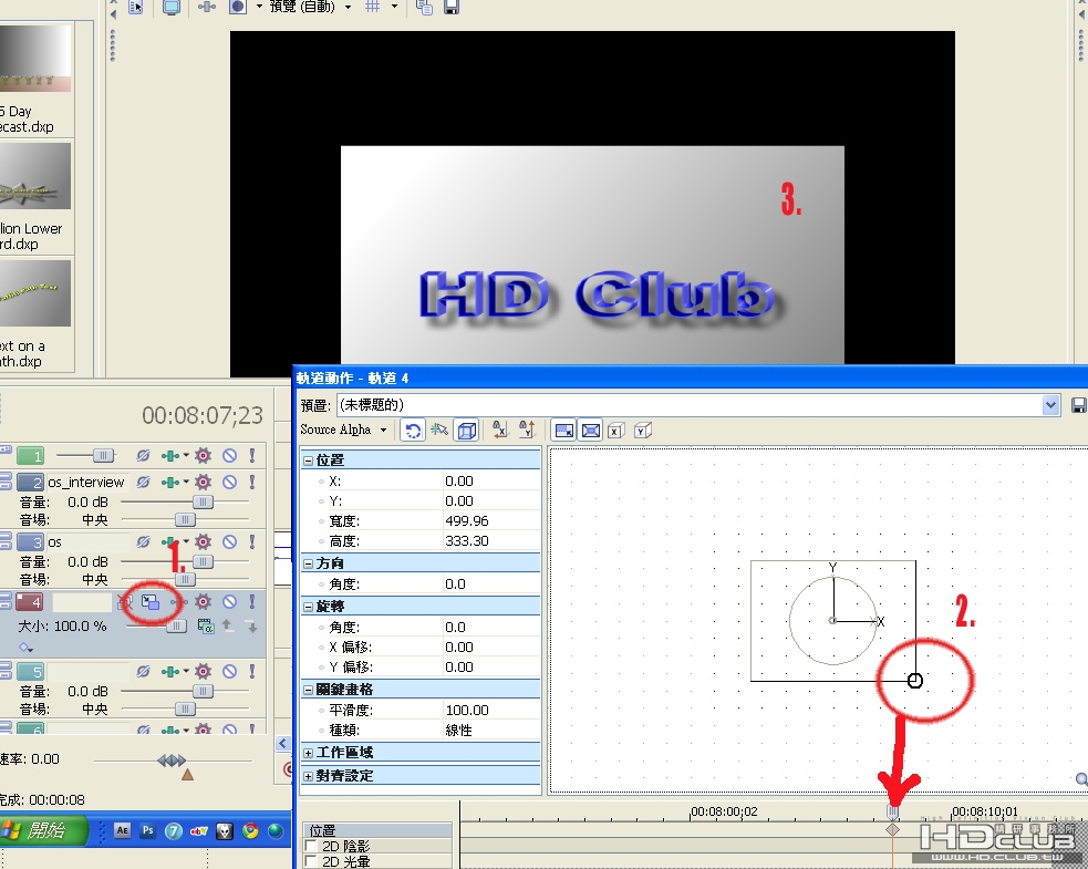

發表於 2009-3-27 10:23:58 | 顯示全部樓層
回鷹人,對不起這麼晚才看到
A.將字的專案大小設大一點,見紅框為高畫質(而原專案的是標準SD畫質),字的大小可以再設大一點,70以上
B.
1.使用軌道動作
2.設關鍵點,拉邊角可變大小
3.可見字變大小
