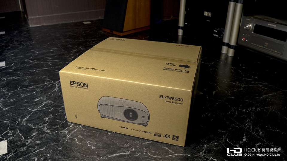

Epson EH-TW6600的原廠紙箱是素色的牛皮紙箱,因為是3LCD且配備有鏡頭垂直與水平能力,光學的機構讓機體的重量往上提高,箱體整體的重量不輕抱起來有超過10KGS,箱子的大小也一定要用車子載,摩托車是載不下的。
附帶一提的是整體的箱子非常地乾淨整潔,製造過程與運送過程想必都有非常用心的處理。大廠果然不一樣,加分!

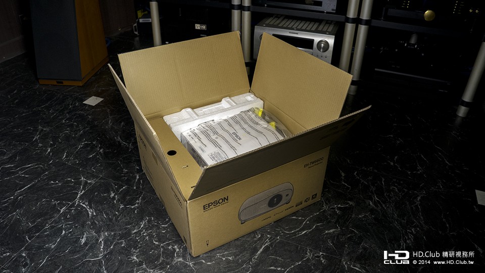

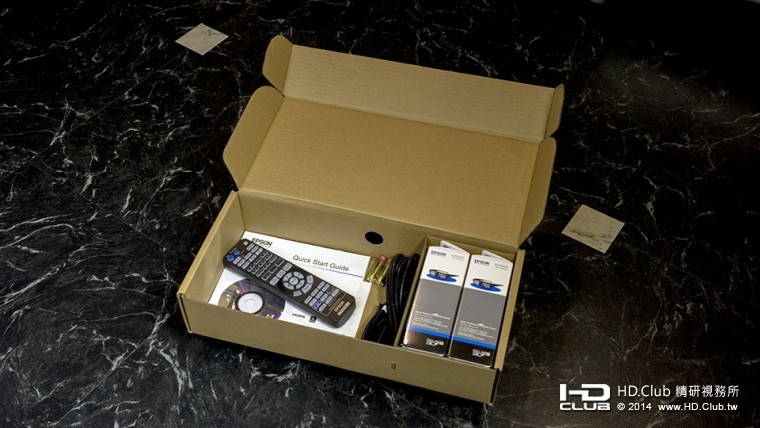

準備開箱囉。Epson EH-TW6600內部係由一層保麗龍紙保護外表,之後再包覆一層夾鏈袋保護主體,最後兩側再套上厚保麗龍塊防震。左側看到的紙盒是配件盒。
這個是配件盒裡面的所有配件。值得大書特書的是Epson EH-TW6600原廠本身就大方地附贈兩副3D眼鏡,對一般小家庭或者是夫妻共同觀賞劇院電影的需求來說已經大部分可以因應了。即便家中有小孩想要闔家觀賞一般也只要再添購一到二副3D眼鏡即可。
其餘的配件包含遙控器(有橘色背光),光碟,電源線,電池以及說明文件等等。以投影機來說遙控器的設計算是目前筆者所用過數一數二優秀的。遙控器的大小,握感觸感按感,背光亮度設計以及質感等等都非常棒,Epson在小細節都有用心,再加分一次。

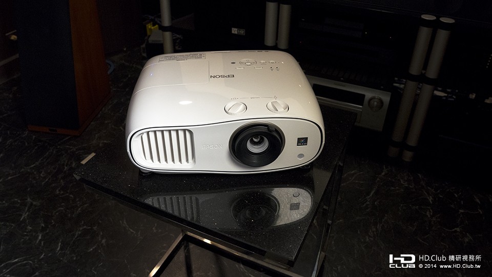

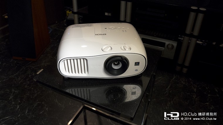

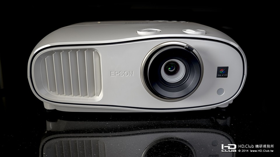

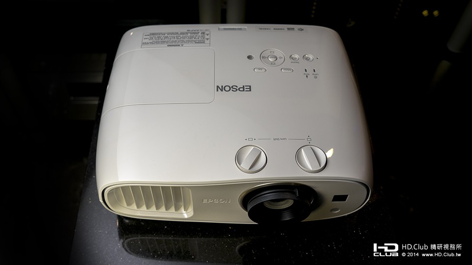

Epson EH-TW6600正面照。其實西楓站長第一眼看到Epson EH-TW6600說的一句話與小弟心裡所想的相同,就是Epson EH-TW6600的賣相真的很好。Epson EH-TW6600在IT外觀設計上不若傳統投影機給人四四方方又或者是非常大型粗壯的感覺,取而代之的是類橢圓形而且讓人感覺非常地薄與輕巧,同時也非常的流線滑順。左邊的散熱開孔在機構上也刻意比例縮小讓散熱孔比重不那麼突兀,更增加了產品的整體性與美觀。總括地來說,Epson EH-TW6600在外觀上是一台相當漂亮的投影機。
光學鏡頭一覽。右側有3LCD的彩色Logo表示Epson EH-TW6600係採用3LCD的投影技術。3LCD Logo下方是紅外線接收眼。由於鏡頭是採內凹式機構設計,原廠機器來的時候並沒有附鏡頭保護蓋,因此安裝的時候手要小心不要摸到鏡頭的鏡片。

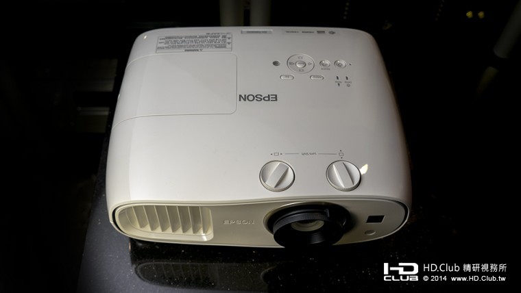

Epson EH-TW6600上部一覽表。除了開關以及不經由遙控器所能夠控制機器主體的按鈕,這裡最值得大書特書的地方,便是鏡頭上方的兩個旋鈕了。這兩個獨立選鈕便是Epson EH-TW6600的垂直與水平鏡頭位移功能(Lens Shift)。Epson EH-TW6600提供了垂直60%,水平24%的鏡頭位移功能,而且重點是採獨立旋鈕操作,這個在安裝上真的是非常方便而且超級友善了。
筆者實際在精研總部視聽室架好投影機位置之後只簡單調整了焦距對焦,Len Shift稍微設定一下,不到5分鐘的時間投影機就可以上線使用了,不論是架設安裝或者是細部調整,有Lens Shift真的是非常的快速與方便,但是有Lens Shift功能的投影機價位帶都比較高也是要考量的點啦。

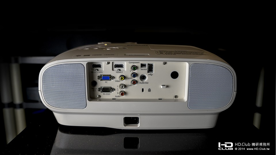

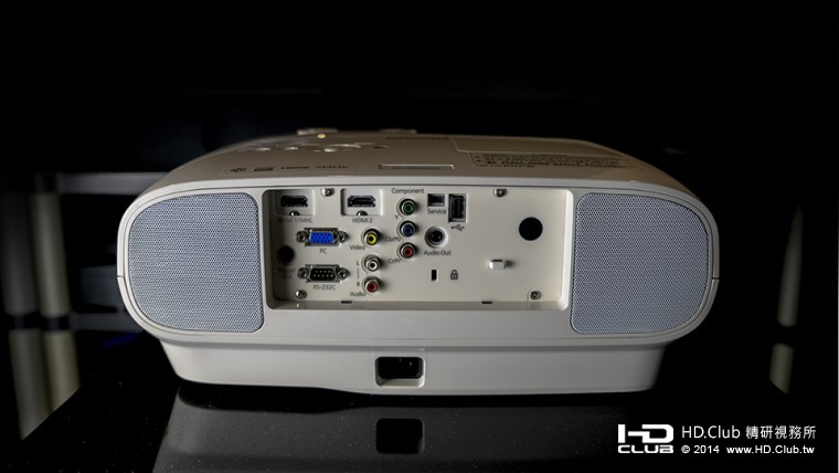

Epson EH-TW6600背部一覽表。左右兩側偌大的網狀機構是Epson EH-TW6600所配備的立體聲20W喇叭,在機構的設計上以及位置上安排得很好,正投的時候可以有效的朝向座位左右雙向發聲,設計上有點類似過往收錄音機左右喇叭的感覺。介面上同樣支援兩組的HDMI In,其中第一組可以支援MHL,因此iPad/iPhone以及Android可以順理成章成為家庭行動媒體中心的一角。其他的界面包含D-Sub,RS-232 DB-9,YCbCr/YPbPr 色差端子,Video複合端子,以及一組的L/R聲音輸入,一組3.5吋耳機接頭聲音輸出,以及中間上方的一組的USB 2.0 Type A 輸入。Epson EH-TW6600對音效輸出輸入能力上面的注重倒是在一般影像顯示裝置比較少見的。

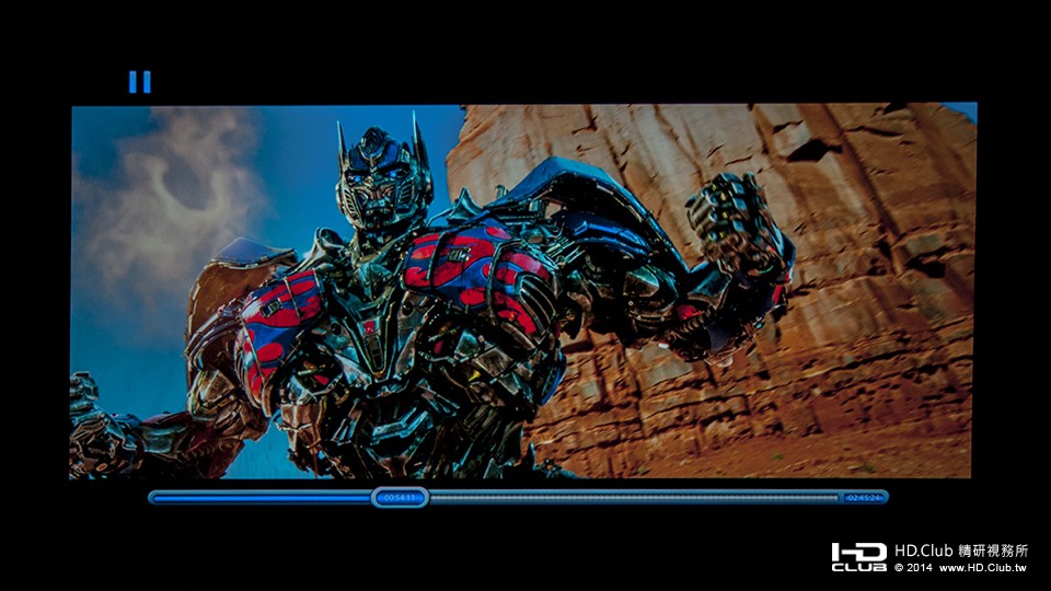

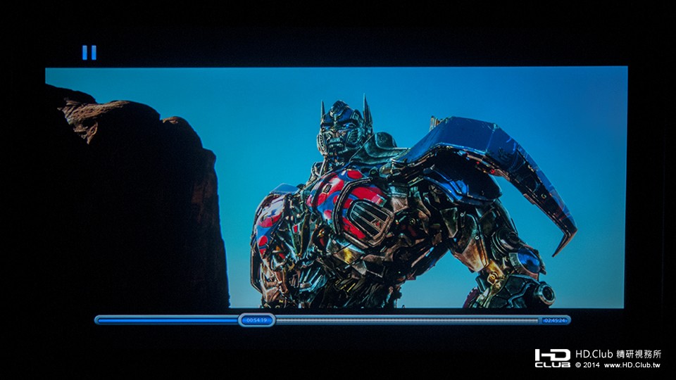

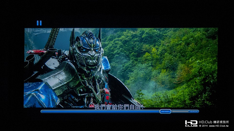

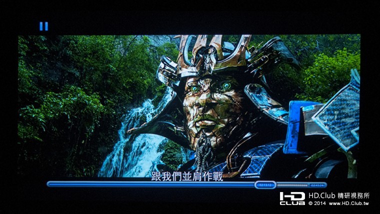

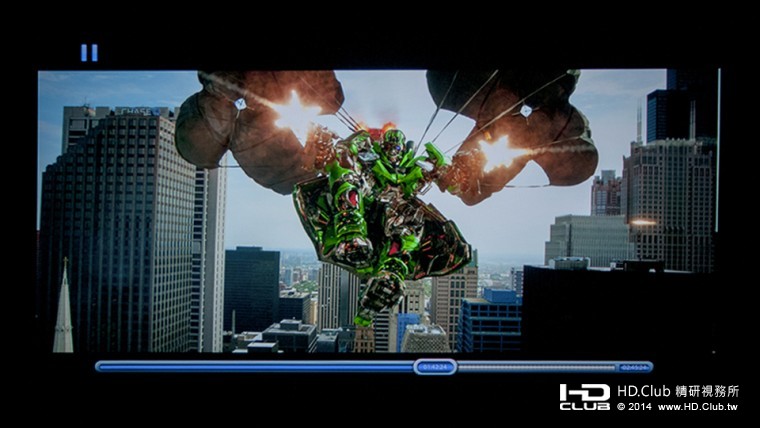

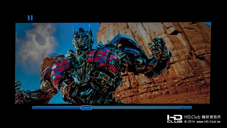

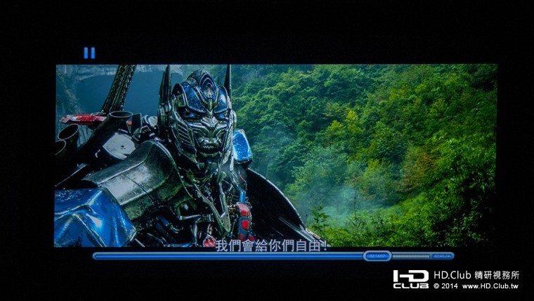

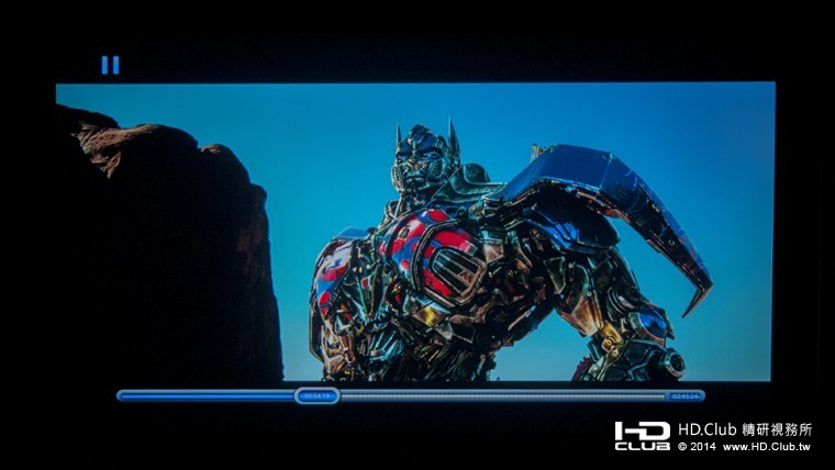

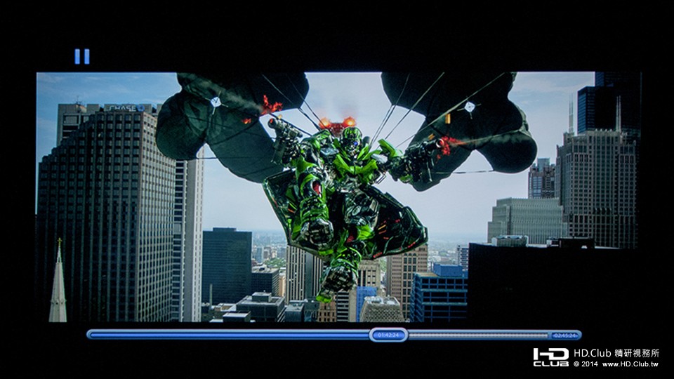

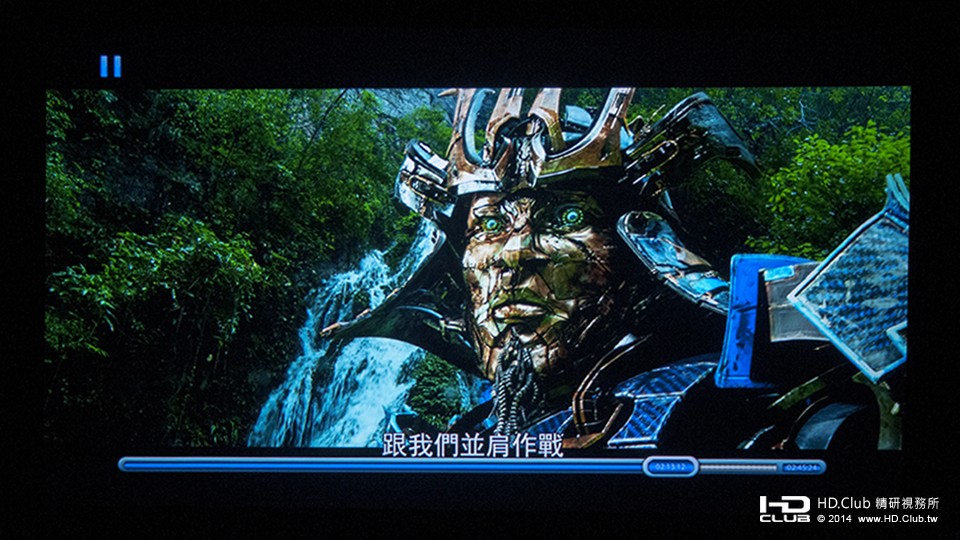

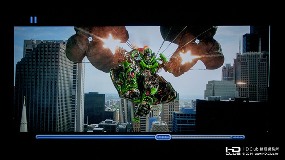

變型金剛四:絕跡重生 (2014)

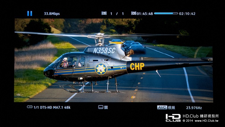

這部片有很多大動態的場景,最主要是可以測試投影機對於金屬表面反射質感的處理如何。這部分Epson EH-TW6600都有過關,各位可以略參考實機翻拍的照片當作參考,不過實際觀賞的表現肯定會比照片好上許多啦。

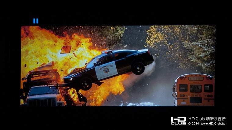

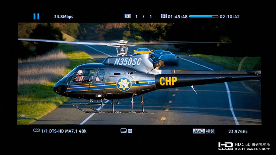

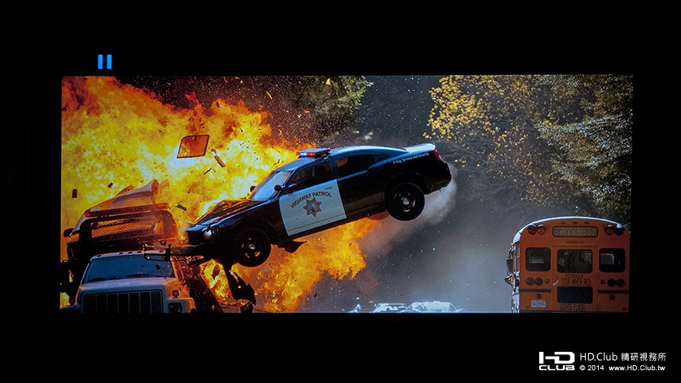

極速快感 (2014)
這部片除了同樣可以測試多部頂級跑車顏色以及金屬的質感之外,影片末段的尬車追逐也可以充分測試MEMC的處理能力。Epson TW-6600在這一段的MEMC處理能力表現很好,筆者給予很高的評價。Epson EH-TW6600 MEMC處理畫面很自然流暢且又不做作,也沒有24p畫面MEMC處理不佳時的物件晃動感。

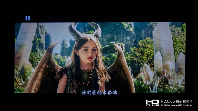

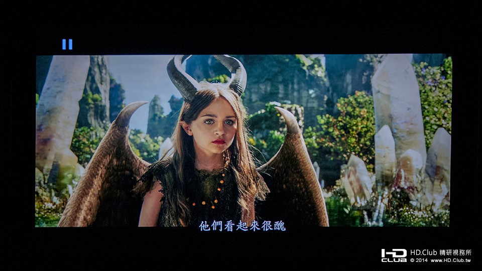

黑魔女:沉睡魔咒 (2014)

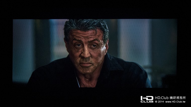

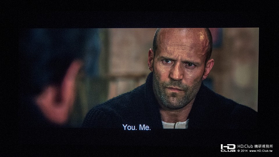

以下這兩片可以看一下Epson EH-TW6600的膚色。由於照片翻拍的緣故,實際的膚色質感會好上不少。黑魔女對話的那一段陽光照在水面反光至小女孩右臉的光影效果以及場景的些微曜光均清楚可見,這個是階調線性所帶來的優質畫面。

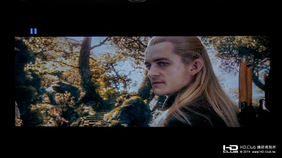

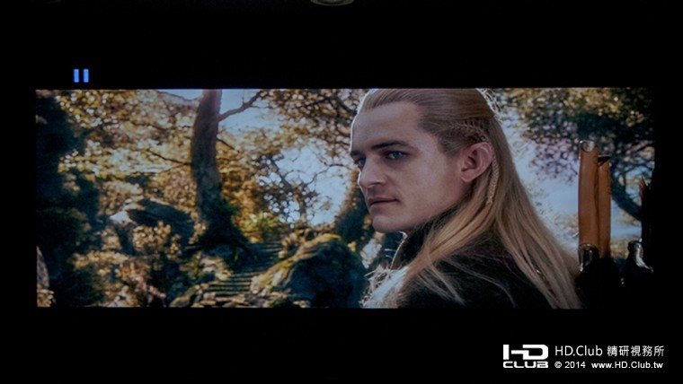

哈比人2:荒谷惡龍 (2014)

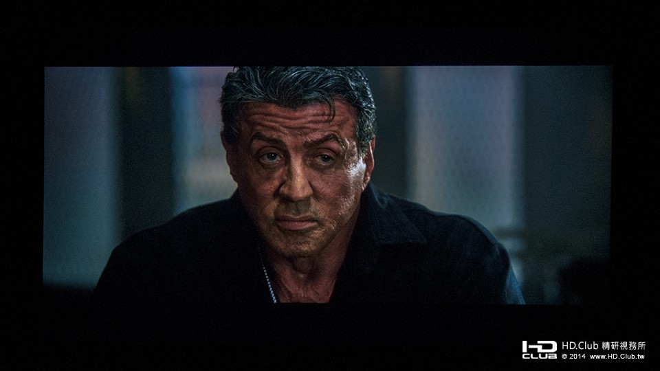

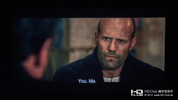

浴血任務 3 (2014)
繼續是膚色老人版XD。Epson EH-TW6600的色彩範圍與對比均較先前同級型號更加優異。

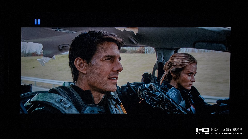

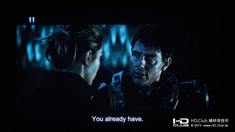

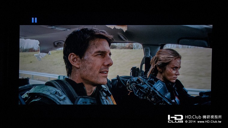

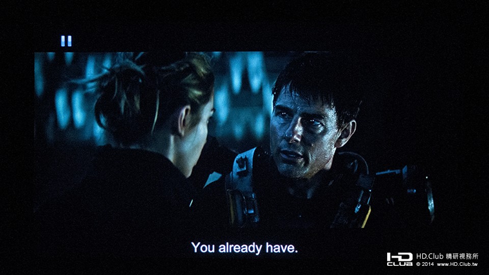

明日邊境 (2014)
最後的明日邊境有許多暗部場景與快速與外星機器人打鬥的動作,MEMC與3LCD灰階的優勢也在這裡表現出來。

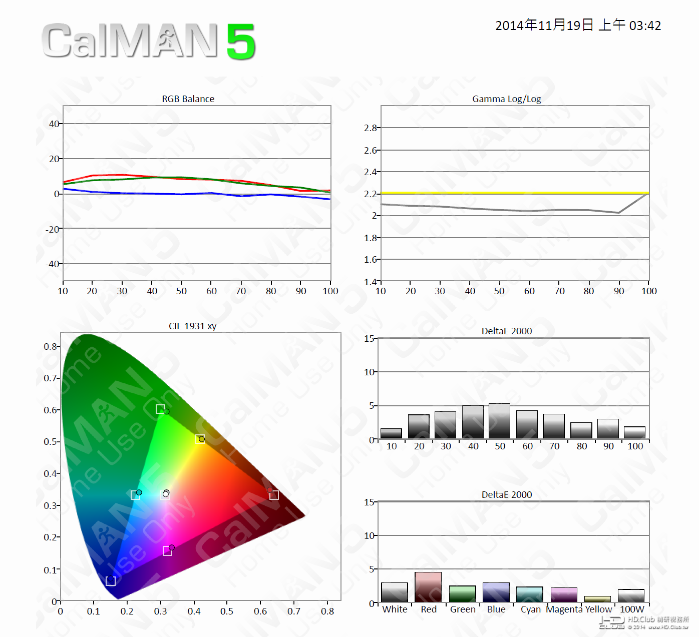

Epson今年推出的EH-TW6600真的是非常佛心,把許多高階功能下放下來,尤其是光學鏡頭位移,增加許多安裝彈性,解決了許多人安裝上的困擾,再加上超高的亮度,打各種大尺吋更是遊刃有餘,在校正成D65後的亮度損失也相當少,目前以經濟模式在沒有光害的環境打120"還是沒有問題。功能方面前文已經介紹許多,我們就來看一下色彩性能方面的表現了。
首先我們看一下出廠值的量測,筆者把一些設定切在比較接近標準畫面的值量了一下,報告如下:
量測儀器: X-rite i1pro2
量測軟體: Calman V5
訊源: VideoForge HDMI 訊號產生器
從上面的報告結果我們可以看出,色溫雖然有偏差,但大致是平坦的,同時最大誤差是deltaE 5,以量產機出廠值而言,並不算太大,而且此機有色溫微調的介面,基本上色溫可以調到相當準確。
在Gamma的部份,大致上是平躺在2.1附近,雖然比常用值2.2低一些,會讓畫面立體感稍有損失一點,但量產機預設值能夠這樣,已經是很好了,如果還要更精準的話,本機有自定Gamma調整界面,可以調到很準,不過我覺得實務上調低一檔應該就能到2.2了,沒有必要去動自定Gamma的功能,而且這個需要有儀器調才有意義。
色域方面基本上是沒什麼大問題,如果還要再精調,此機有提供完整的CMS(色彩管理系統)可以調到想要的樣子。
接下來我們看,如果細調的話,此機的潛力如何:
我們可以看到色溫非常平躺在D65上,Gamma整段也落在2.2,色域誤差都在DeltaE 3以內,可以讓你看標準畫面該有的質感,至於這樣的畫面長什麼樣,有空的人可以報名參加這次新竹的鑑賞會

本文章最後由 weihtc 於 2014-12-30 17:10 編輯
是接甚麼訊源(播放機)測的 找了一下好像沒看到

發表於 2015-1-15 20:46:42 | 顯示全部樓層
weihtc 發表於 2014-12-30 17:10
不好意思忘了把這些資料打上去,我用的是Video Forge的訊號產生器當訊源。
