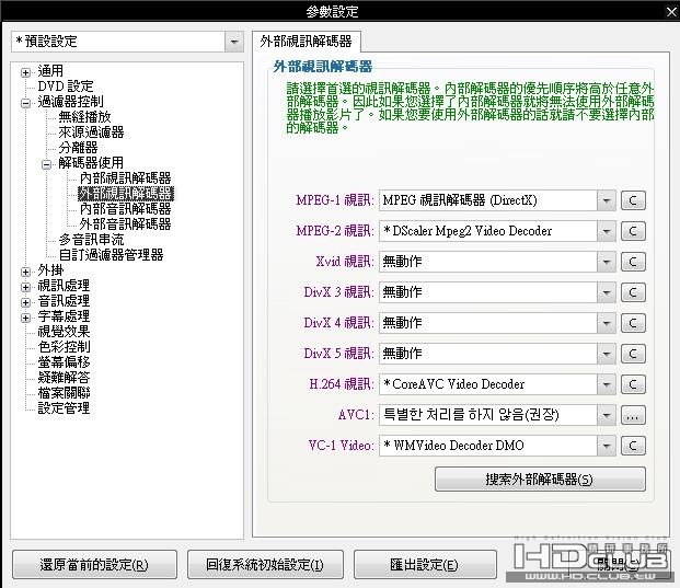

一般都是使用KMP來做播放
檔案為VC1~~視頻解碼器要調用WMVideo Decoder DMO
安裝微軟的Windows Media Player 11即可有此解碼器
設置圖如下:
PS. (新版KMP才有增加VC1-Video這個選項,建議安裝新版KMP 1345 For XP)

我已經設定成用WMVideo Decoder DMO
現在變成連第一個檔都無法播放了
後四個檔卻只有聲音沒有畫面
可是我撥應該一樣是VC1的300壯士
卻可以正常播放
不知道是不是檔案有問題呢?

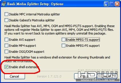

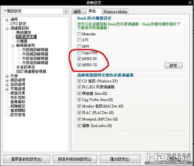

您應該還需安裝Haali新版(1.7.189.11)~~~安裝時請勾選此項即可,其餘不要勾選
安裝後在下圖KMP設定的地方打勾

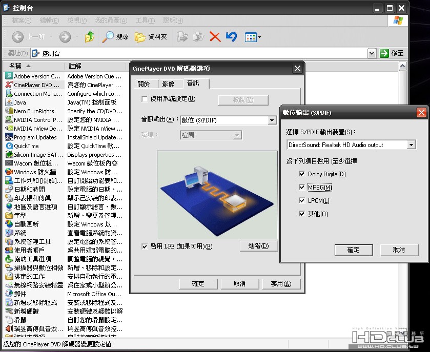

另外還要安裝Sonic.CinePlayer.HD.DVD.Decoder.v4.3.0,然後在下圖KMP音效設定的地方選用 (內部音訊解碼器的AC3,DTS,LPCM不要打勾,交給外部處理)

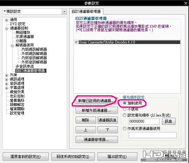

並在自訂過濾器管理器那邊把Sonic.CinePlayer AUDIO Decoder 4.3.0 <強制使用>
如設置正常即可撥放,播放時按Tab鍵,
視訊解碼器應該是WMVideo Decoder DMO
音訊解碼器應該是
滑鼠按右鍵過濾器那邊會有Haali Media Splitter(AR)來做分離
如果播放有問題就是上面的設置不正確
此設置可撥放HD DVD REMUX VC1,BD VC1及HD DVD的EVO檔

1.AC3.DTS.LPCM改用Sonic.CinePlayer AUDIO Decoder 4.3.0解碼時,播放HD-DVD時無論選DD PLUS或是DTS HD音軌,擴大機都只能出現兩聲道是什麼地方的問題呢?因為Sonic.CinePlayer AUDIO Decoder 4.3.0似乎沒有設置SPDIF的選項
2.是否就無法開啟HD-DVD的內建中文字幕呢?
發表於 2007-9-5 14:14:00 | 顯示全部樓層
這張圖片應該可以幫你解答了?

已經解決了!
我把sonic的音效設定改為揚聲器以後就可以正常播放聲音了

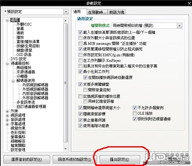

設置播放成功後,可依下圖匯出此KMP設定檔,以後點選設定檔即可回復,不用怕日後亂掉
PS.點選設定檔要在KMP還沒打開前匯入
另外附上我個人的設定檔供參考 (相關解碼器須安裝完成,設定檔才會有用喔)
[ 本帖最後由 cabin 於 2007-9-6 16:28 編輯 ]
