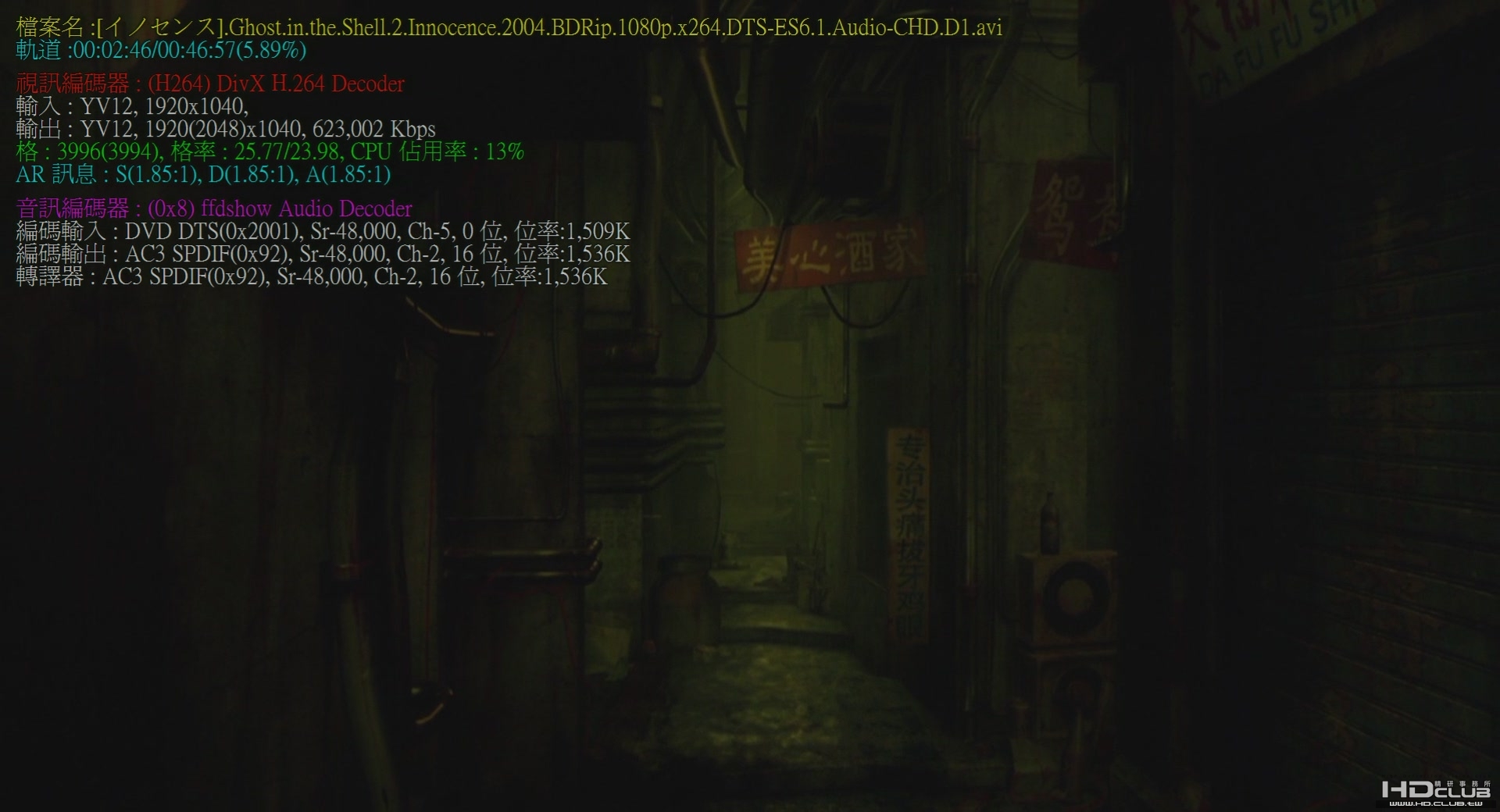

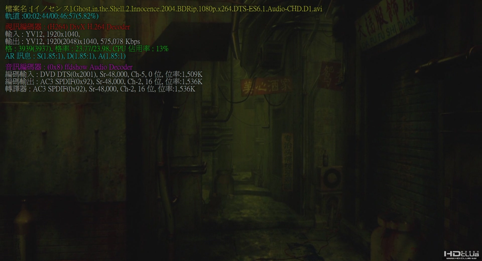

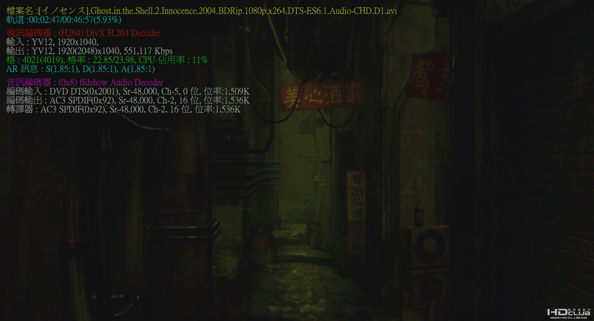

最近播放H.264與AVC1影片時常會感覺到時間軸有突然加速後又正常的情況,
而且以接近規律的週期發生(5秒一次),詳情如下描述:
症狀敘述:
當影片被判定為H.264
(H.264)CoreAVC Video Decoder
(H.264)Divx H.264 Decoder

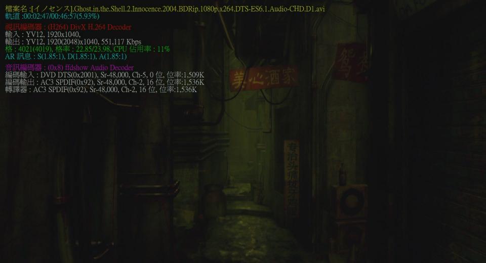

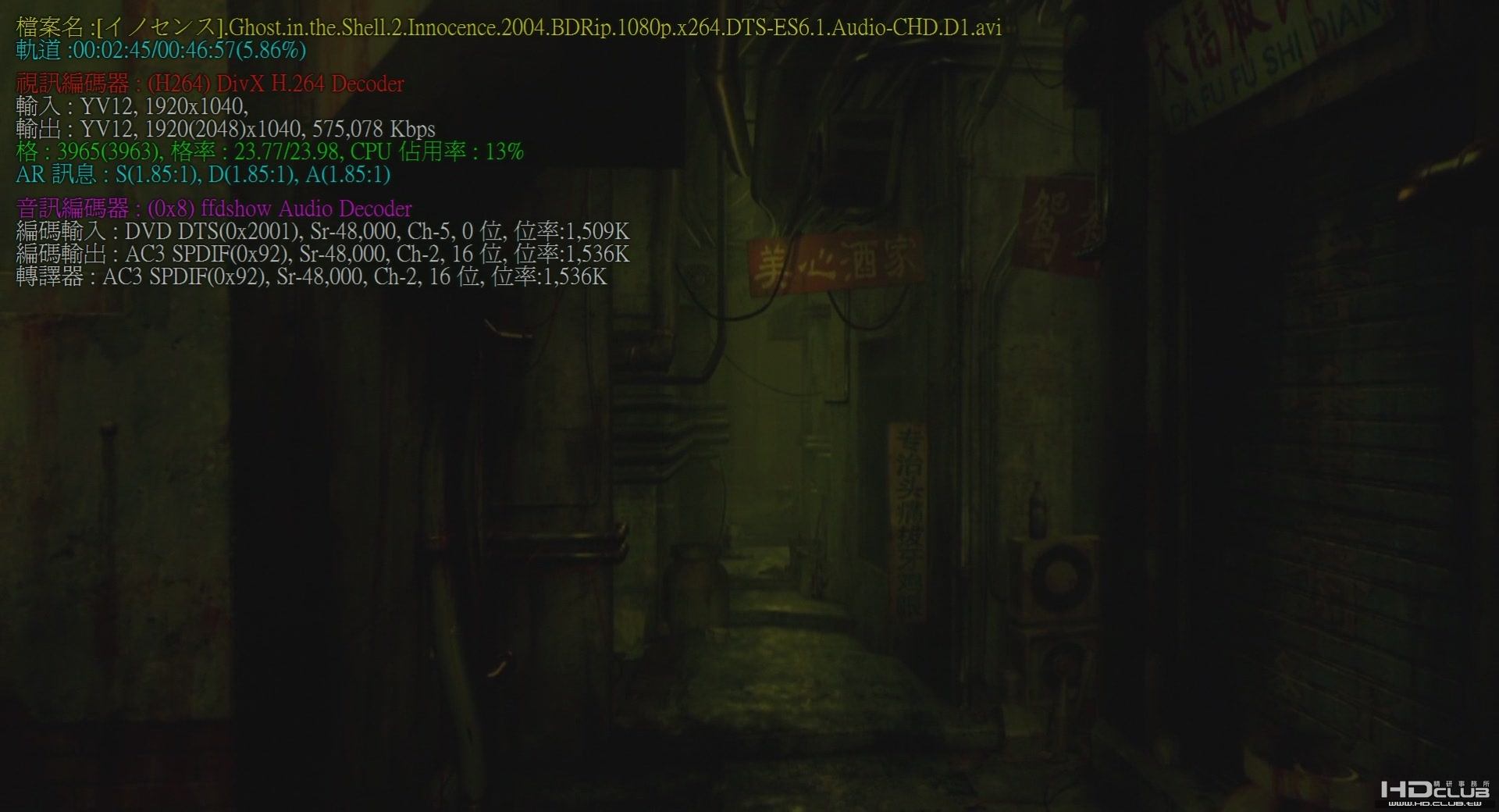

1.影片解碼時,格率通常都保持在23.77 f/s左右,稍微低一點的標準,有時甚至會低到22.85 f/s
2.大約每五秒,會在一個大約1/5秒的時間內突然格率加速,在下一次的格率平均osc中,該秒的平均格率會上升到25.59 f/s或是甚至26.40f/s
3.格率加速中的格率,若以我個人人體時鐘「感覺」的1/5秒做計算,
 25.59-0.8*23.98=6.406f(發作期間內影格數)
 6.406/0.2=32.03 frames persecond
 32.03/23.98 影片瞬間大約是加速到原來的4/3倍左右。
 (實際看的感覺,其實是瞬間加速到「2倍」以上,然後又正常化)
4.開啟高速(硬解)模式時,OSC格率顯示是可以穩定在23.98f/s,但視覺上的「加速感」仍然存在(2009 5/13修正。感謝Exige板主熱心回應)
(說不定不是每個人都與我有一樣症狀,可能有人真的靠硬解就把時基完全矯正)
(但純粹看OSC而認定時基正常者,我想說”硬解模式”應該會讓CPU與顯影工作脫鉤,我個人選擇不信OSC,請回到畫面本身)

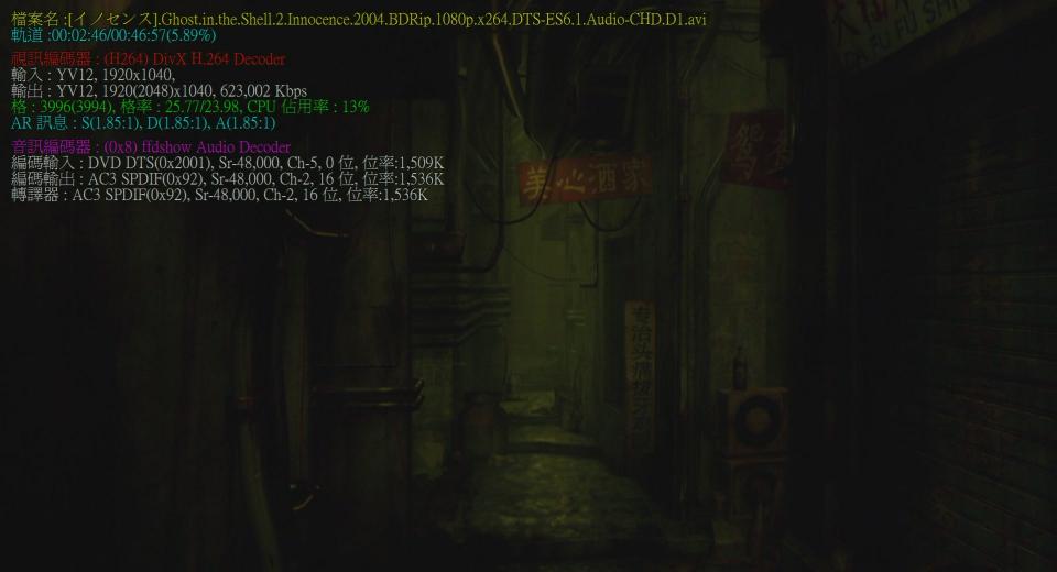

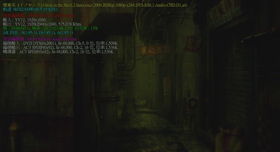

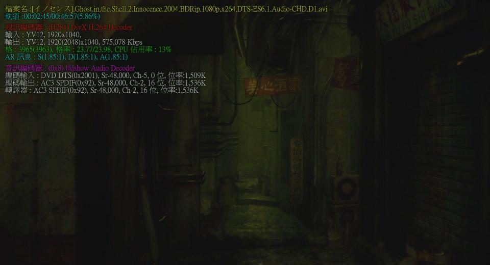

影格3939 格率:23.77/23.98
影格3965 格率:23.77/23.98
影格3996 格率:25.77/23.98
影格4021 格率:22.85/23.98
我用CoreAVC / Divx H.264 等Codec,使用軟解/硬解與各種視訊轉譯器測試,都一樣沒有改善。
我已經沒招了~
另外被CoreAVC / Divx H.264認定為(MPEG2)的影片,不論是.mkv 或 .avi封裝的影片
(MPEG2)CoreAVC Video Decoder
(MPEG2)Divx H.264 Decoder
framerate都可以維持在大約為 23.77, 23.77, 23.77, 23.79, 24.68, 23.77,  ......的循環
重要的是看不出有明顯的加速感。
Gabest解BS等MPEG2(.ts)檔時也不會發生
framerate可以保持29.24 f/s~30.25 f/s之間(2009 5/13修正)
所以對我而言,這是H.264與AVC1特有的問題。
在鏡頭慢速移動時的鏡頭,這樣的jitter變化,實在非常明顯。
有興趣的同好可以試試看,找個物體緩慢(接近等速)移動的分鏡(另外還有第一人稱慢速前進的分鏡),
連看15秒以上,觀察移動速度是否有突然加速,就可知道是否有相同症狀。
不知道是否有前輩有研究?
是否有穩定影格率的技巧??(不需要真的接近23.98f/s,只要視覺上不易察覺即可)(2009 5/13修正)
還請有經驗的前輩解惑。感激不盡。
