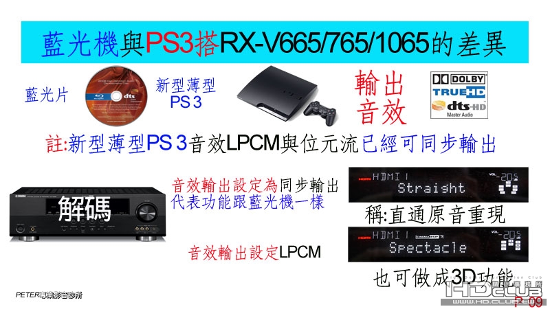

3:請教一下,那RX-V1065的話可以使用DSP嗎?
A:新型PS3音效輸出設定LPCM.這樣擴大機就有3D功能.

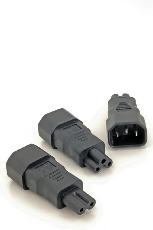

意思說將ps3 8字型電源線換掉.

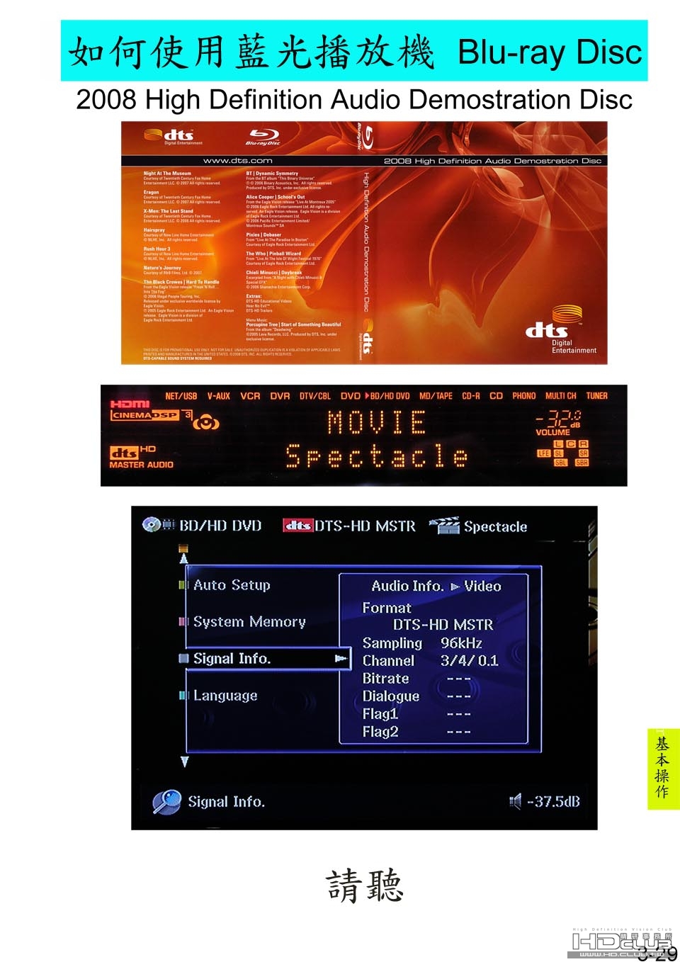

我用DTS-HD 96/24聽蔡琴的不了情.96/24的燈也不會亮.奇怪.
壓MENU

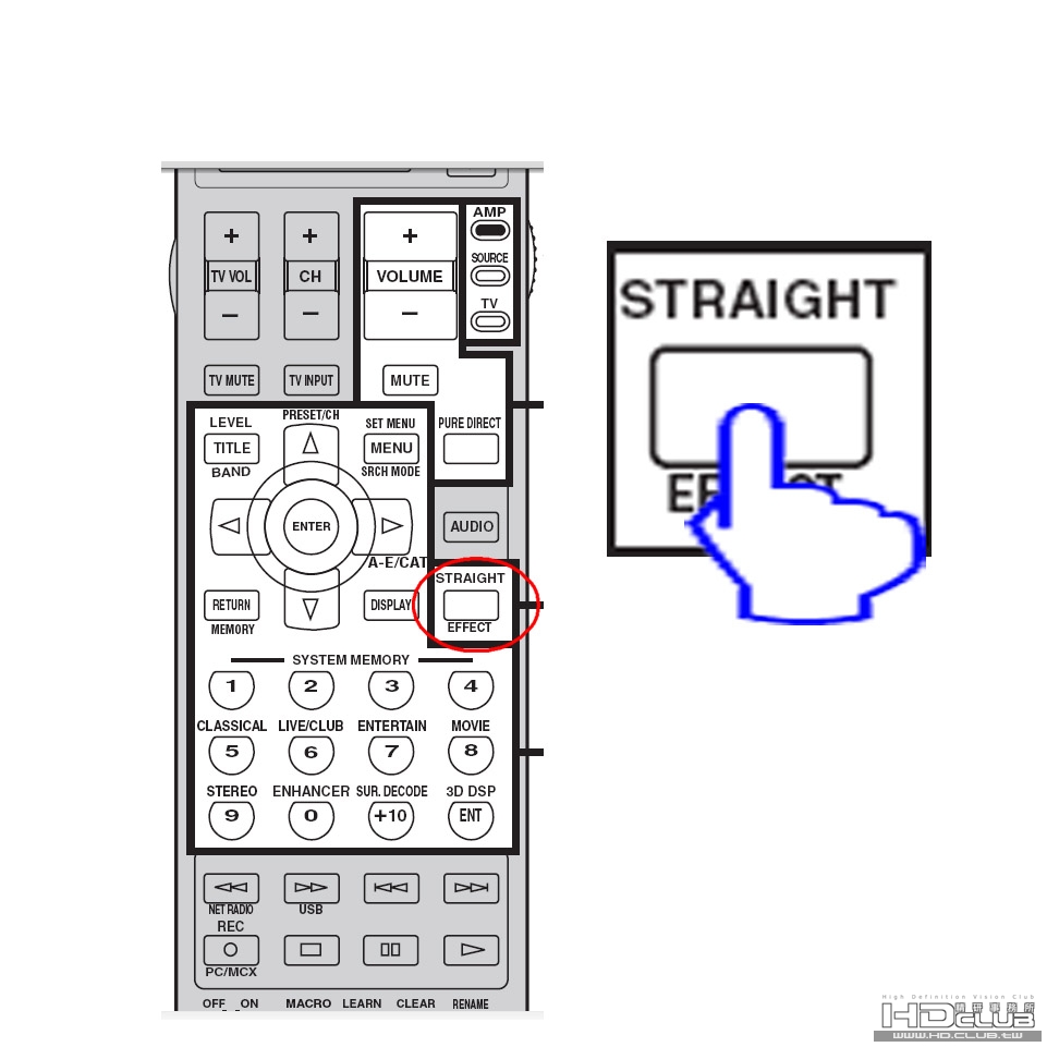

我的是YAMAHA3800.TRUE-HD和DTS-HD可以套用DSP音場.還有就是那個所謂的原因原現"Straight"要在哪裡調出來啊?想試試原味的有沒有好一點....

那請問peter大要換哪種電源線比較好?還有我說的96/24燈不亮是指機器前面面板的燈沒有亮.我拿DVD的96/24的去試前面面板的燈有亮.就是BD的不會............謝謝

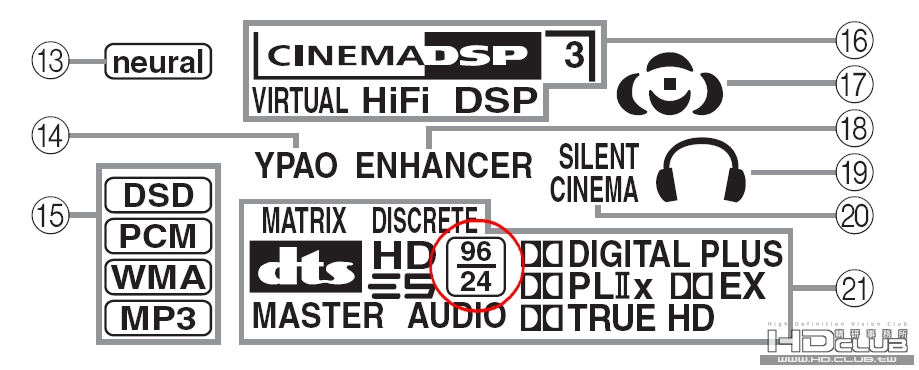

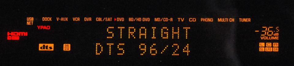

如下圖RX-V3800 之前圖檔找不到有.96/24輸出.給我幾天時間幫您找答案.
或是那位網兄家中有RX-V3800及蔡琴2007年不了情演唱會.播放測試一下.DTS HD 6.1 96/24的音效.是否螢幕顯示如圖所示
(目前沒有答案)

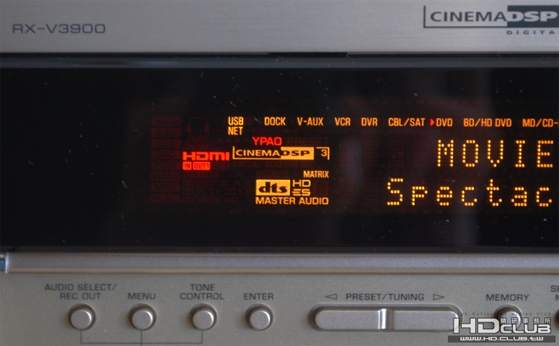

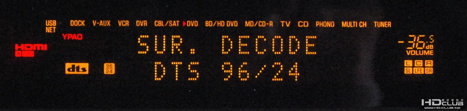

當播放蔡琴2007年不了情演唱會.輸出.DTS HD 6.1 96/24的音效
結果擴大機顯示(手邊只有RX-V3900測試)
dts 分為 -- dts-ES, dts Neo:6, dts 96/24, dts-HD MA, dts-HD HRA
印象中 dts 96/24 在 DVD Video 上只有兩聲道 (不確定這個說 ...)

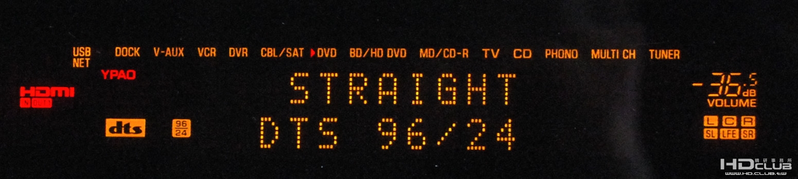

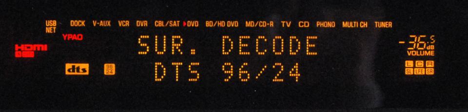

當我播放DVD DTS 5.1 96/24軟體(RX-V3900螢幕顯示 DTS 96/24)

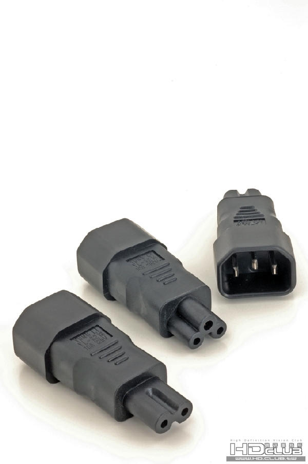

只要將8字頭轉接, 要接何種發燒線, 就看個人,
我是用這種8字頭轉AC座轉接頭, 來接PS3 SLIM, 再接原有的發燒線
8字頭轉AC座轉接頭
8字頭轉AC座轉接頭
http://www.hifi.com.tw/adm_product/ad_prodshow.php?txtCateuniq=44&txtBranuniq=240
參考一下
