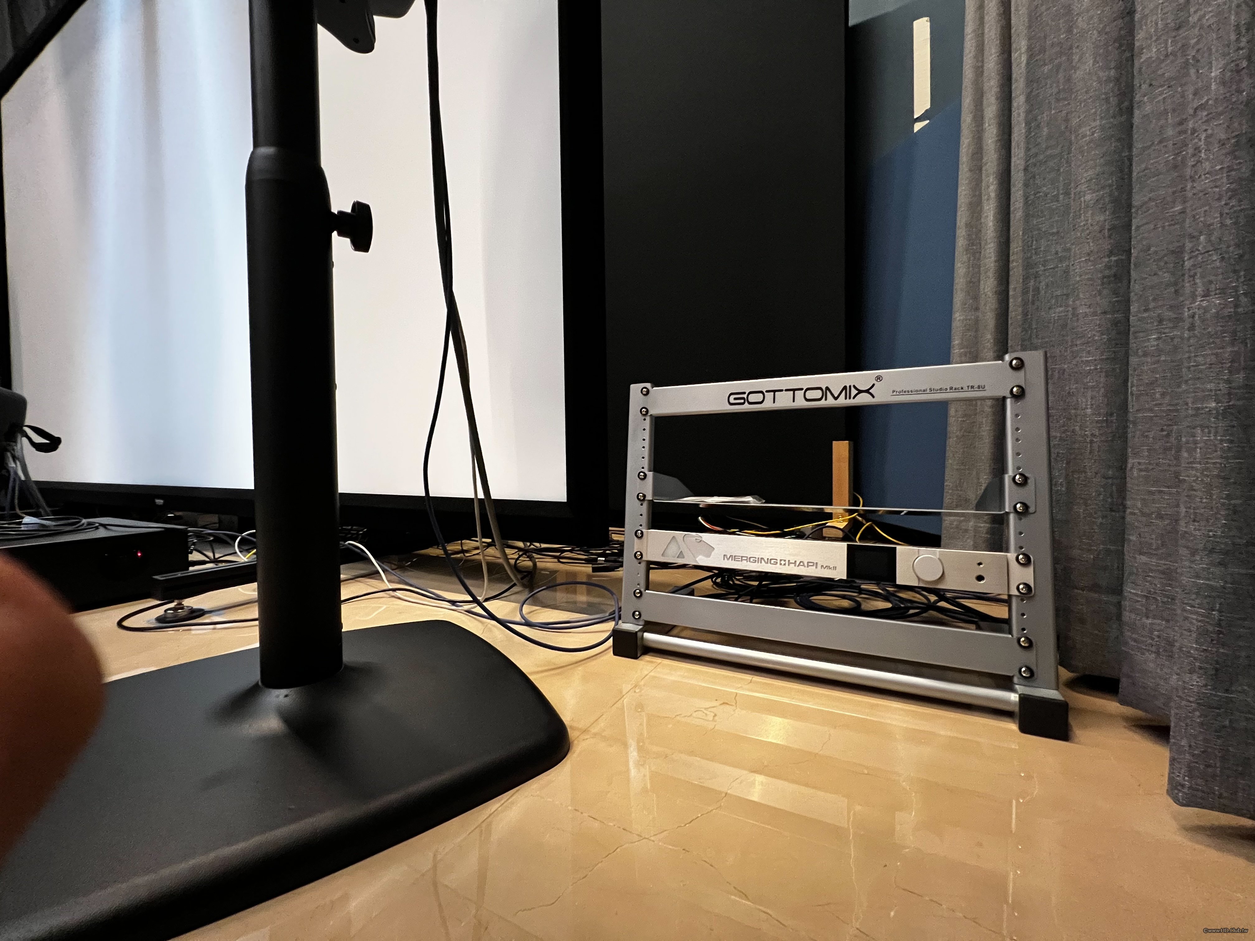

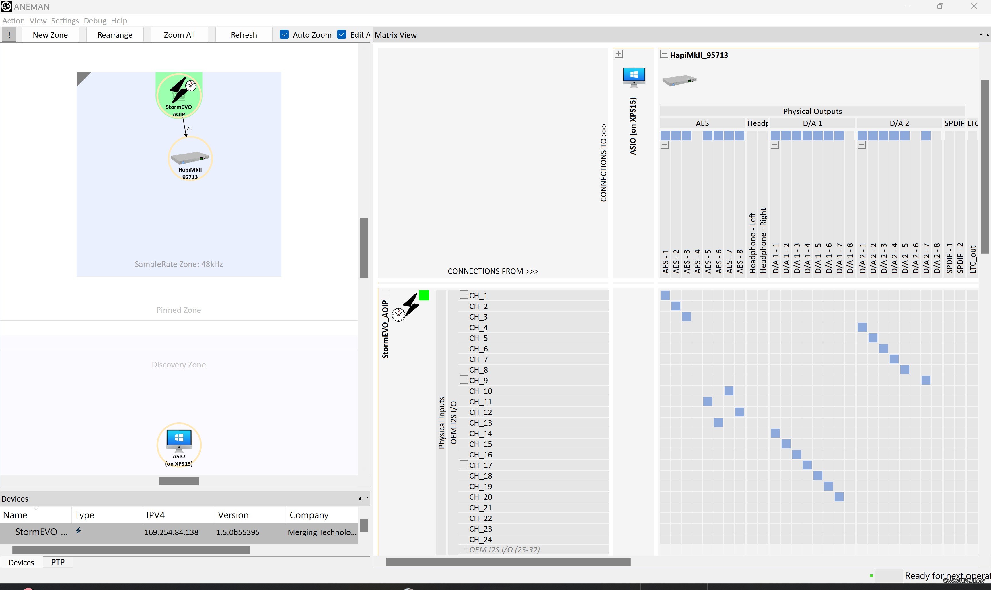

2. 多聲道DAC:Merging Hapi 16聲道DAC及透過Hapi機箱AES/EBU介面數位傳輸至Genelec主動揚聲器之內建DAC

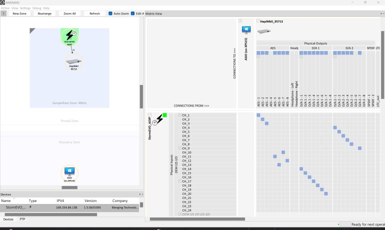

來自瑞士的Merging可以說是音樂製作專業領域的Hi-End器材。其音質廣受國內已經開始利用外接式多聲道DAC玩家(如桃園同樣使用風暴AoIP系統的詹兄)推崇。另外值得一提的就是,透過Aneman控制介面可以得知風暴EVO使用的AoIP模組顯然是來自於Merging,同樣原生支援Revenna協定,Merging的器材可說是風暴EVO AoIP的絕配!

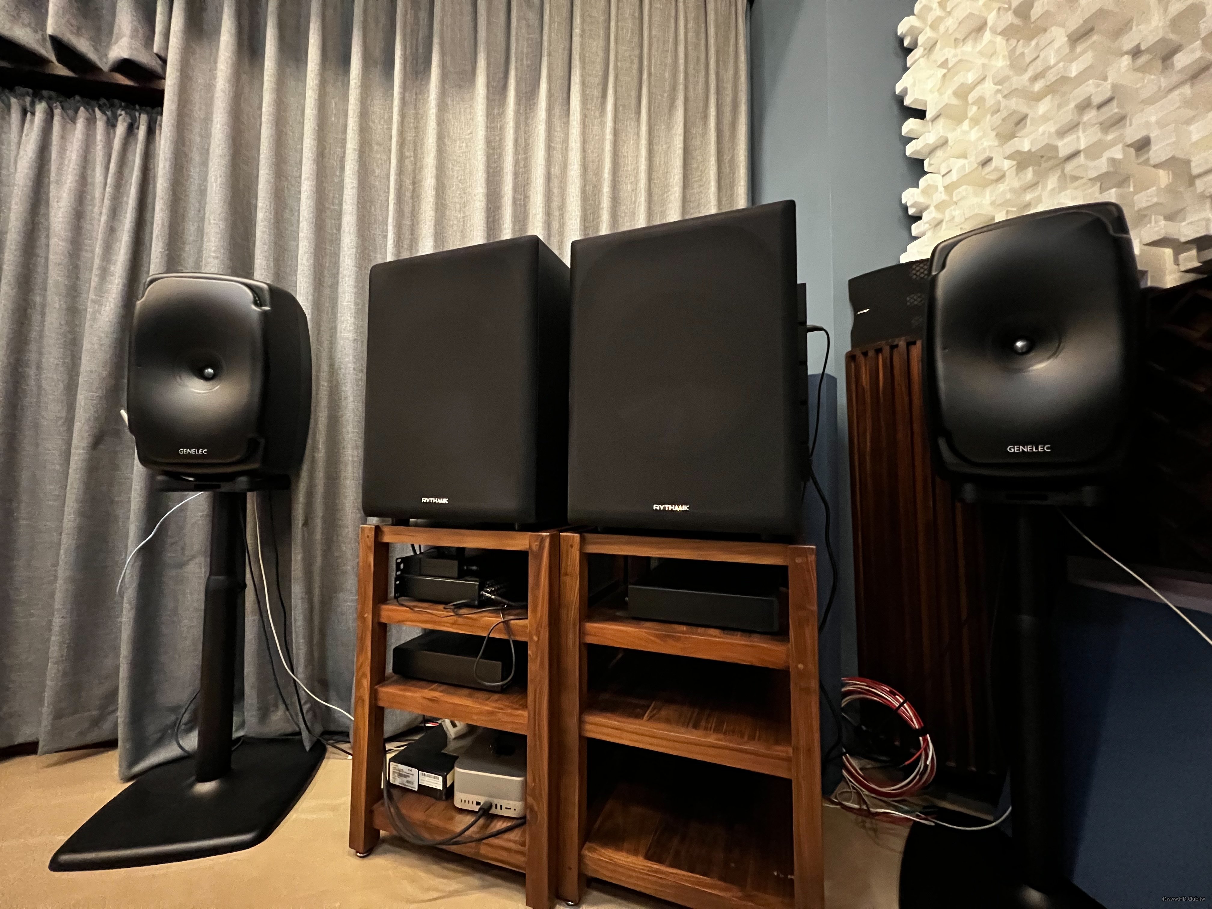

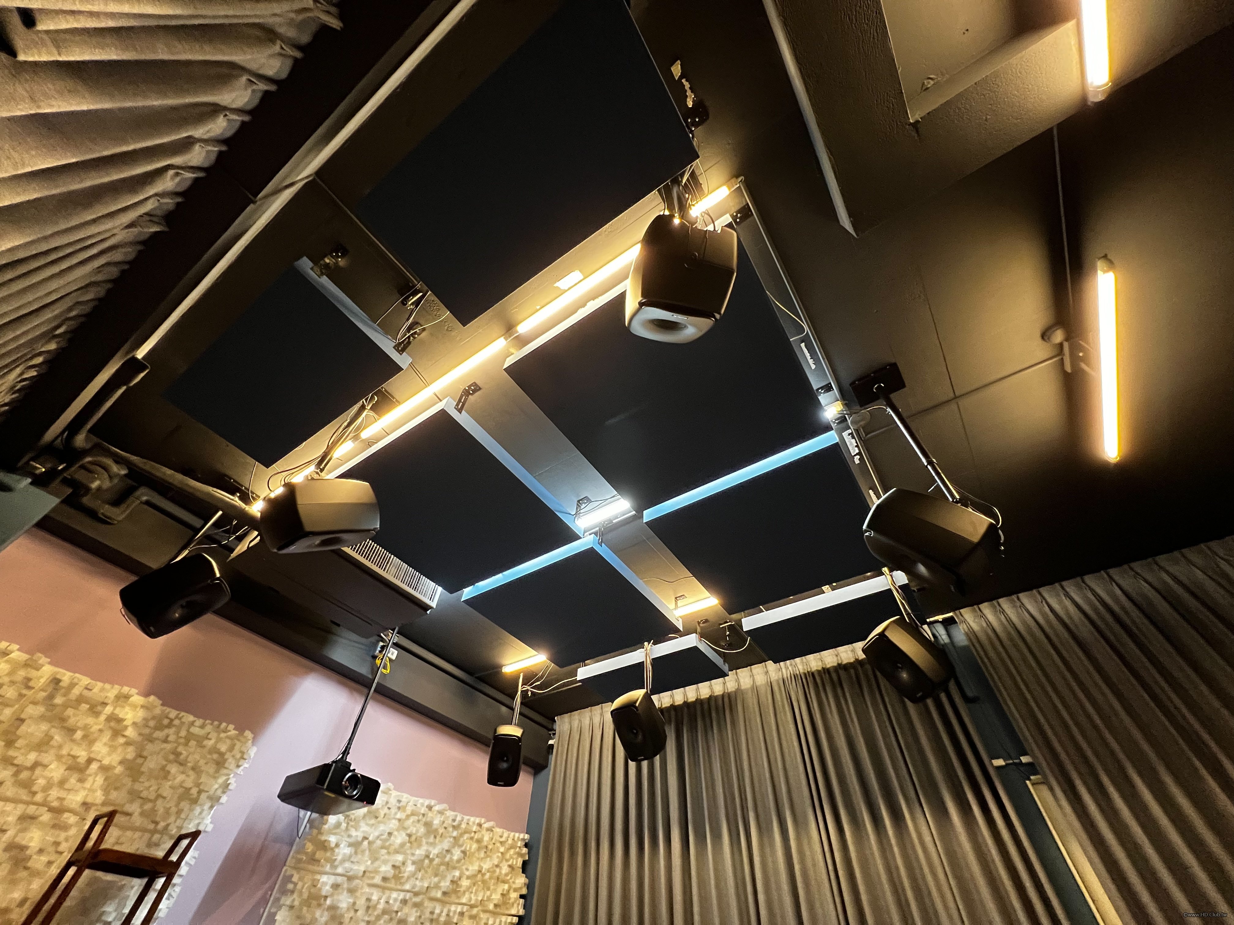

3. 揚聲器:
左/中/右/環繞/後環繞:Genelec 8361*7
前上中置/前天空/中天空/後天空:Genelec 8351*7

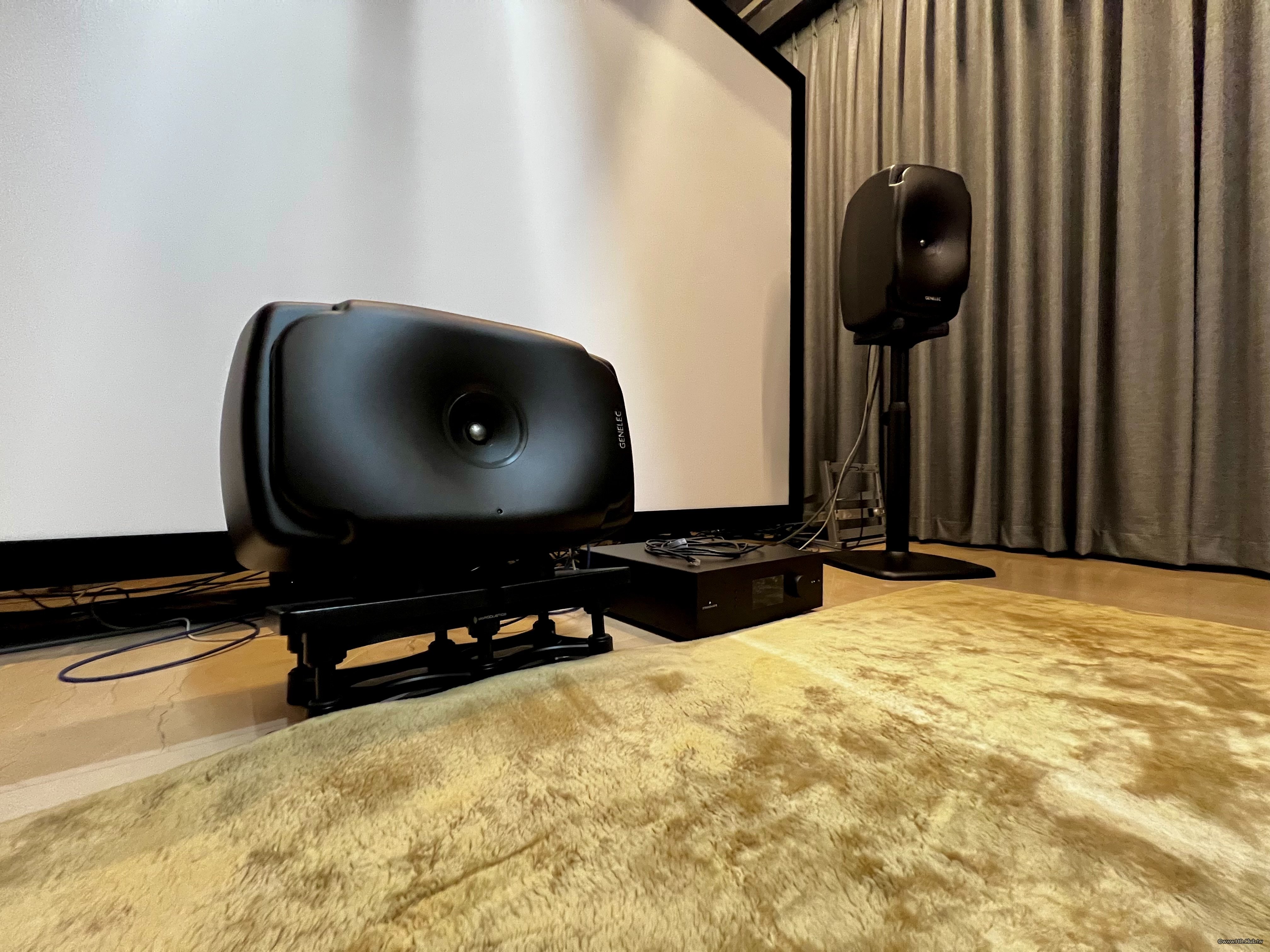

F先生看上Genelec主動式監聽揚聲器低音染,幾乎不具「特色」,且廣為各專業領域使用的「標準」性。而8361/8351的同軸設計成為F先生的當然之選。

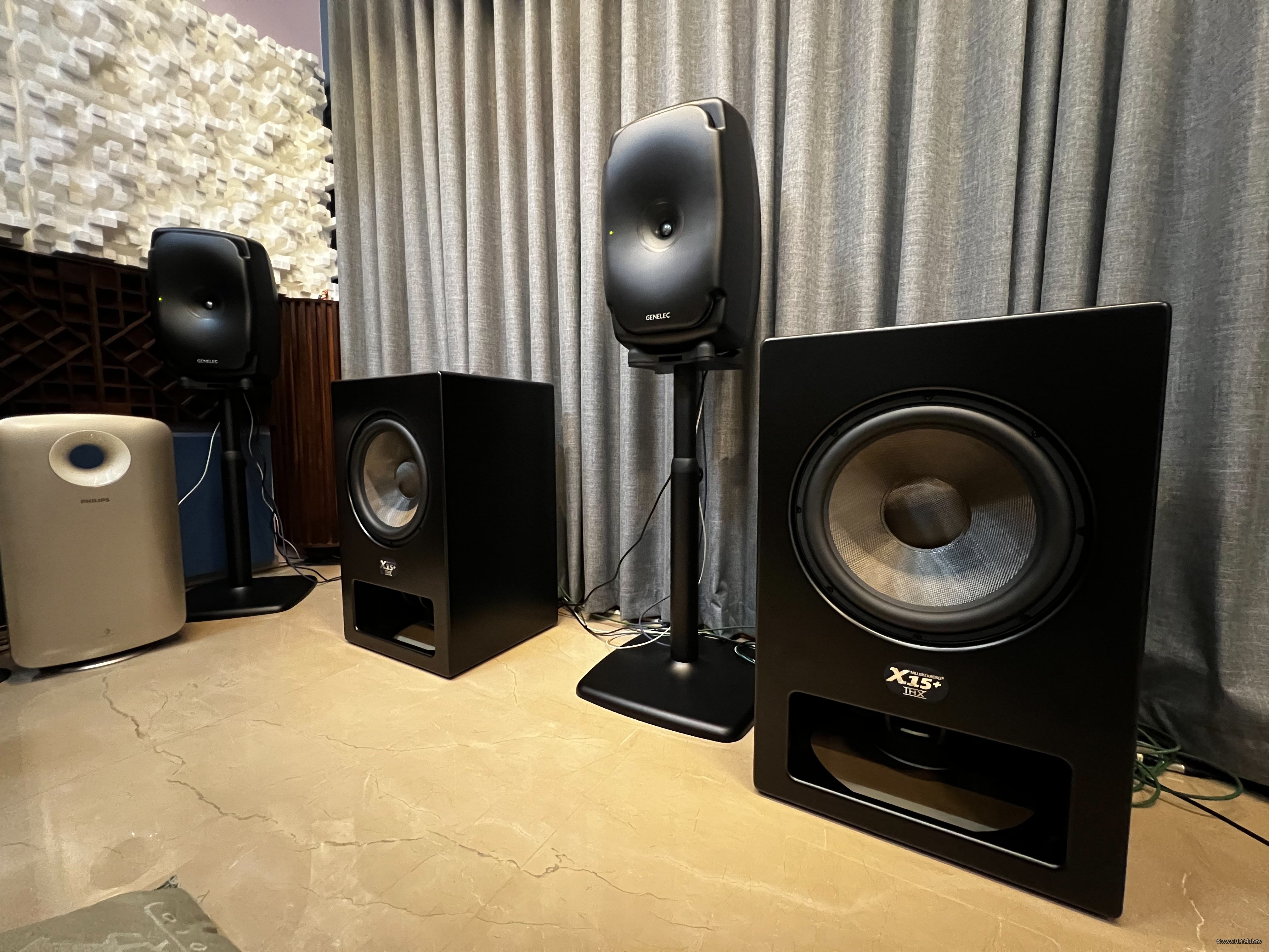

4. 超低音:Rythmik G25HP*4/Mk X15+*2
選擇Rythmik超低音,是由於其強調低頻不失真的Direct Servo線路。而四支G25HP,更是每只擁有背對背雙15寸單體,連續輸出達1600瓦,每只重量高達83公斤的密閉式超低音逸品!再加上後來趁優惠活動添入,同樣是雙15寸,推挽設計,每只700瓦連續輸出的MK X15+,F先生的多聲道2.0系統共擁有高達7800瓦連續輸出,峰值超過1萬5千瓦的低頻可用!
F先生笑著說:「我的系統就是簡單粗暴!」但這麼說真是太謙虛了,看看以上的陣仗,每一項都是強大、極具代表性,一時之選的經典器材,不僅在此刻具備過人的強大威力,更顧及未來的可能性,「凡事豫則立」這話用在F先生這套系統上十分貼切。確實,就連AoIP的系統設置在風暴上也極為單純,原本以爲非透過L3網路交換機(如Netgear M4250 AVLine) 不可得,但其實直接以網路線將風暴EVO和支援AoIP的多聲道DAC對接即可。而各聲道的映射,甚至是文前提到的時鐘指定或交互參考,都可透過Aneman控制介面輕鬆設定。

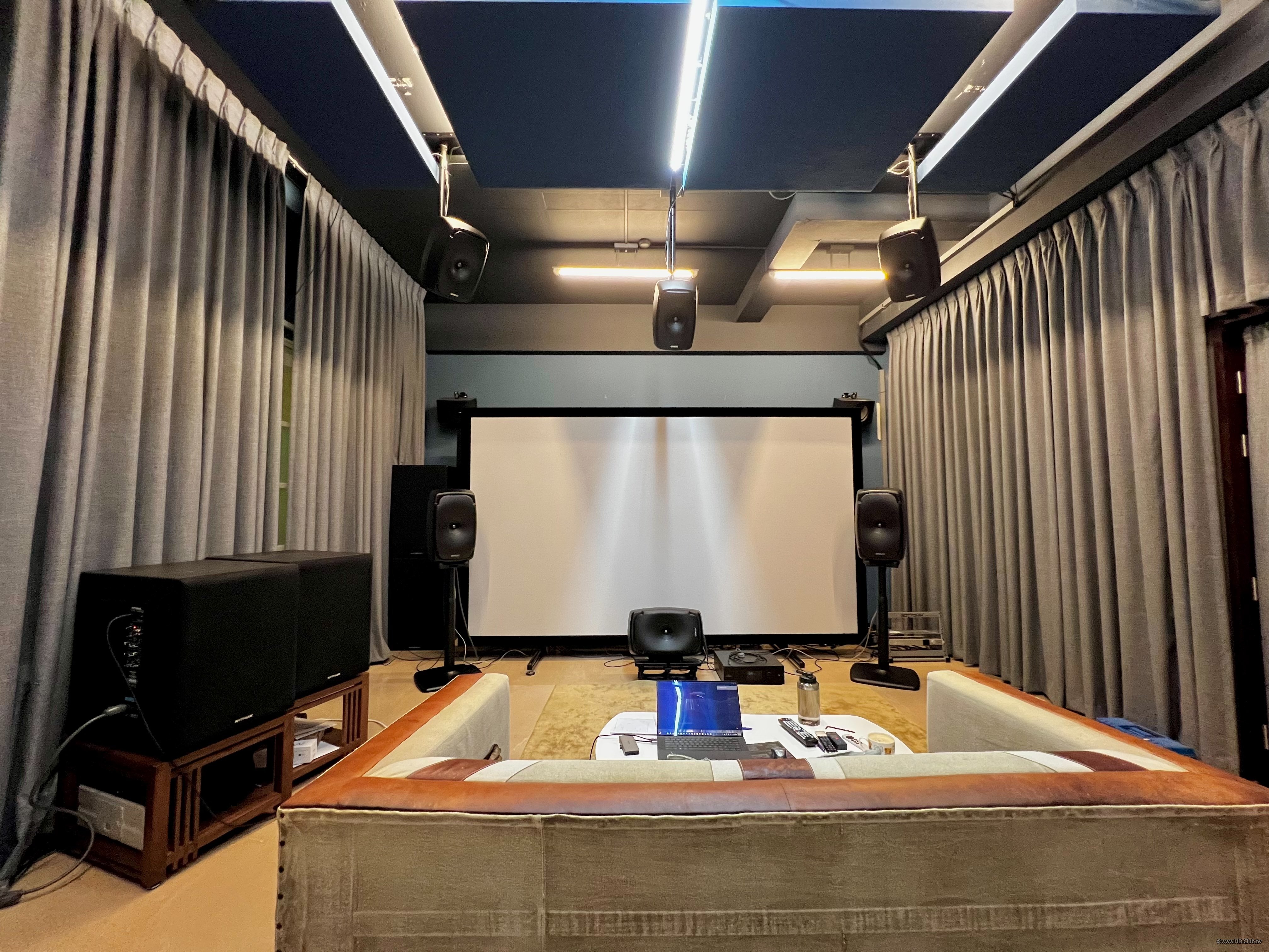

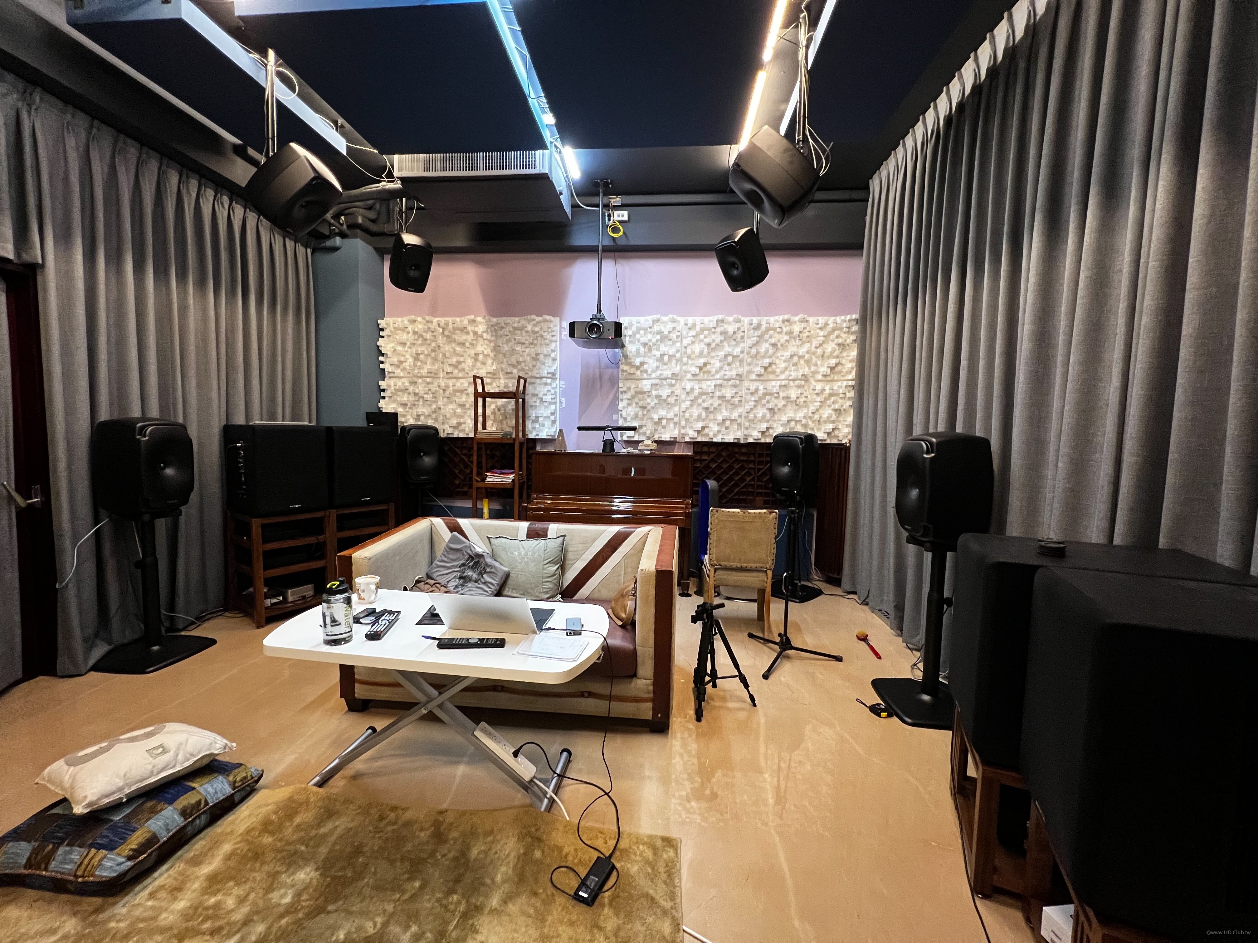

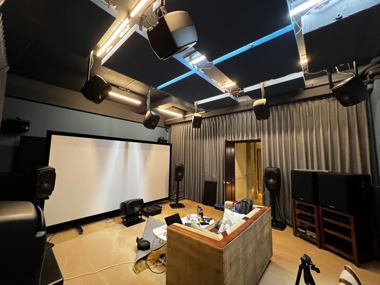

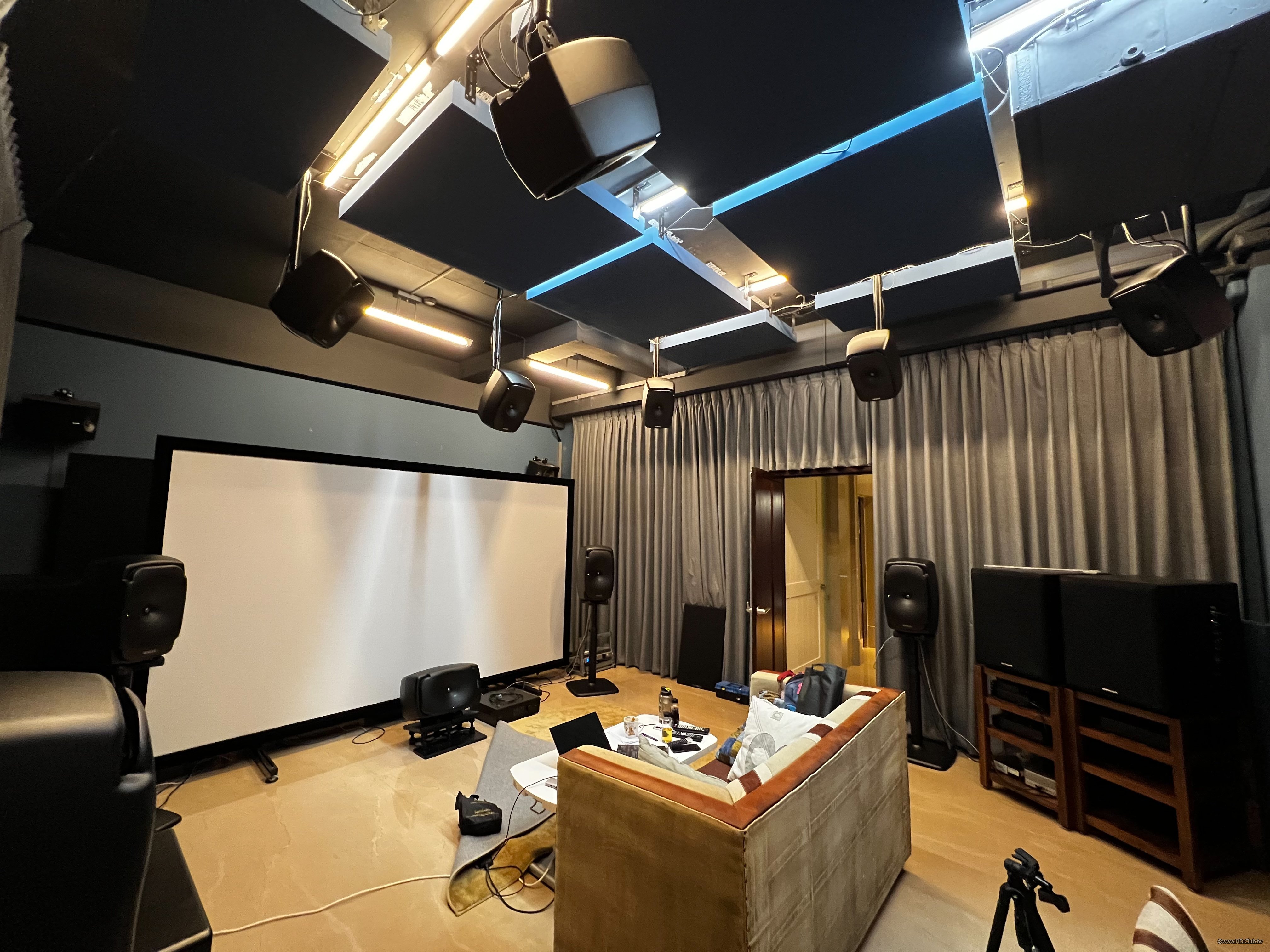

一進視聽室,眼前對稱、整齊,一致性的系統可說是「視覺衝擊」!主人對其系統規劃的用心不言而喻。F先生很謙虛:「我現在只用DLBC,還不太行。」的確,一輪聽下來,在如此陣仗下得到的聲音只能說差強人意,F先生播放他最熟悉的魔鬼終結者「流星拳」和賽道狂人飛機飛越頭頂片段,6支超低音帶來量感,但是低頻的形體、線條若和我習慣聽到的風暴系統低頻相比,有很大的進步空間。以擁有前上中置,一共7支天空聲道的系統而言,飛機飛越頭頂的能量不太夠,軌跡也略顯模糊。「我已經盡力為超低音找最好的位置,這裡環境駐波真的解決不了⋯就等著看ART表演了,」F先生苦笑著說。
設置
觀察現場的硬體設置,我提出幾個建議:
1. 以超低音規格及能力考量,將一對G25HP移動到左前方堆疊,並以風暴獨家的「Multi-way Sub」功能將這座超低音塔整合為「一只」超低音作為擁有4支15寸單體,高達3200瓦連續輸出的「主要超低音」;既然有4支G25HP坐鎮,將兩支X15+在ART設置時移出主超低音群,擔任不發聲,專注執行全聲道主動降噪的幕後功臣。

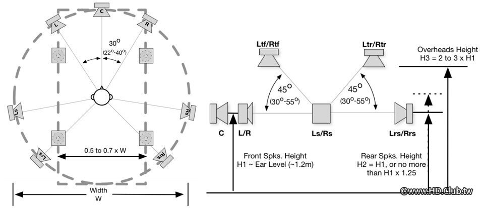

2. Genelec本為錄音室使用之專業器材,設計初衷為「近場監聽」。也就是說若要聽到其最佳表現,距離不宜太遠。在目前沒有前側聲道的設置狀態下,既然是在獨立視聽室,為了得到更好的包圍感,前方左右揚聲器應該要向聆聽位置移動,這麼一來也更符合ATMOS的揚聲器擺放規範。
驗收

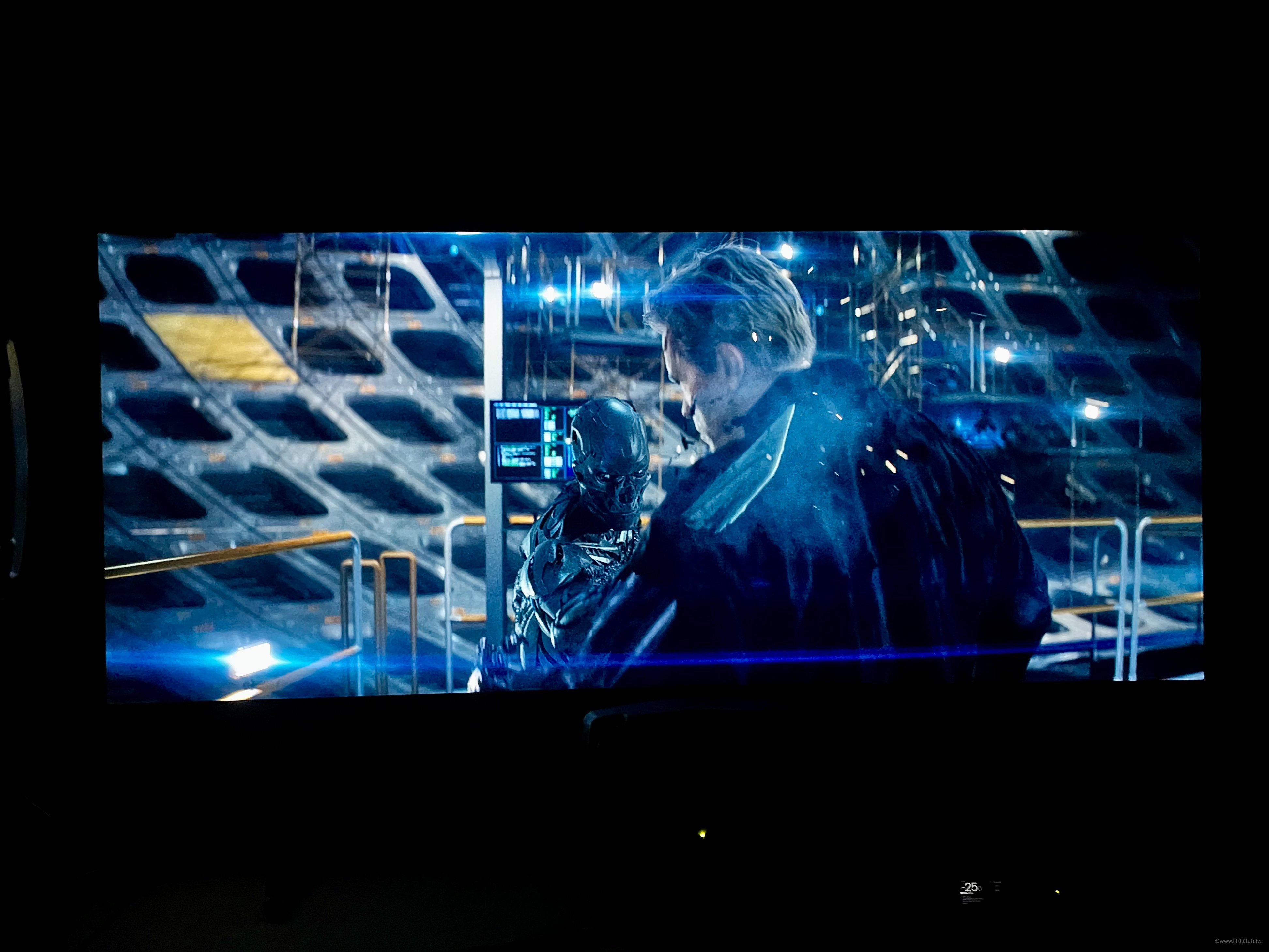

當揚聲器終於就定位,ART量測調整完成。「流星拳」一開打,我從座位上跳了起來!「天啊!痛死了!」每一拳既快且沉,而且每一發都實實在在地重擊我的胸腔!我望向身旁的系統主人,他眼睛瞪得老大:「我從來沒有聽過這麼猛的流星拳!」同感!參訪過許多系統,這絕對是丹爸朝聖過最乾淨、最猛烈、體感最強的流星拳體驗之一!

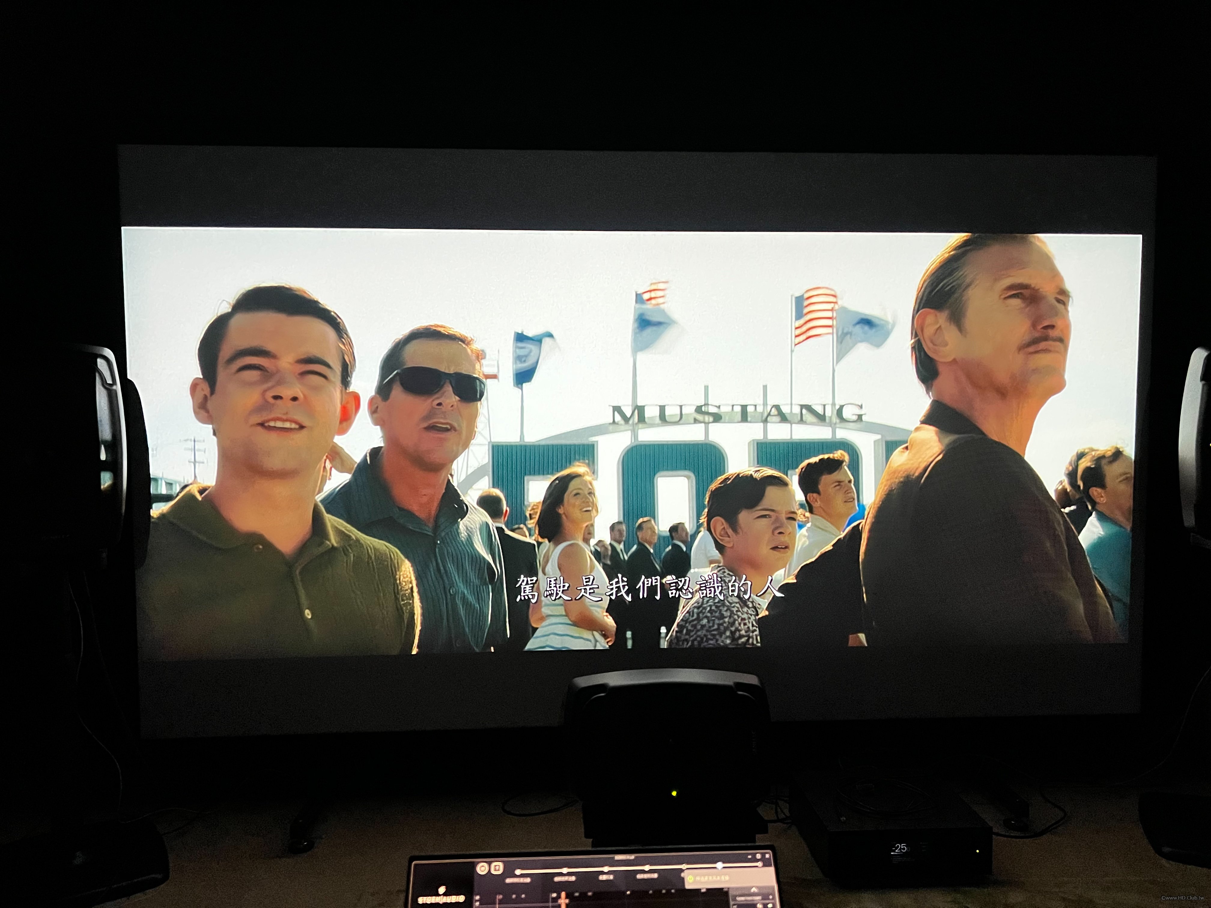

再看「賽道狂人」,當Shelby駕駛的飛機掠過頭頂,巨大、清晰的引擎怒吼從我們後方往前凌厲地呼嘯而去,留下我們兩位頭皮發麻,因低頻寒毛直立的現場觀眾面面相覷:「這是同一套系統嗎?」F先生掩不住喜悅:「太棒了!這段我要的就是這個!終於讓我聽到了!ART果然名不虛傳!」透過ART將影響天空聲道的駐波移除,風暴讓天空聲道的細節像是近視戴上了眼鏡般豐富湧出來!

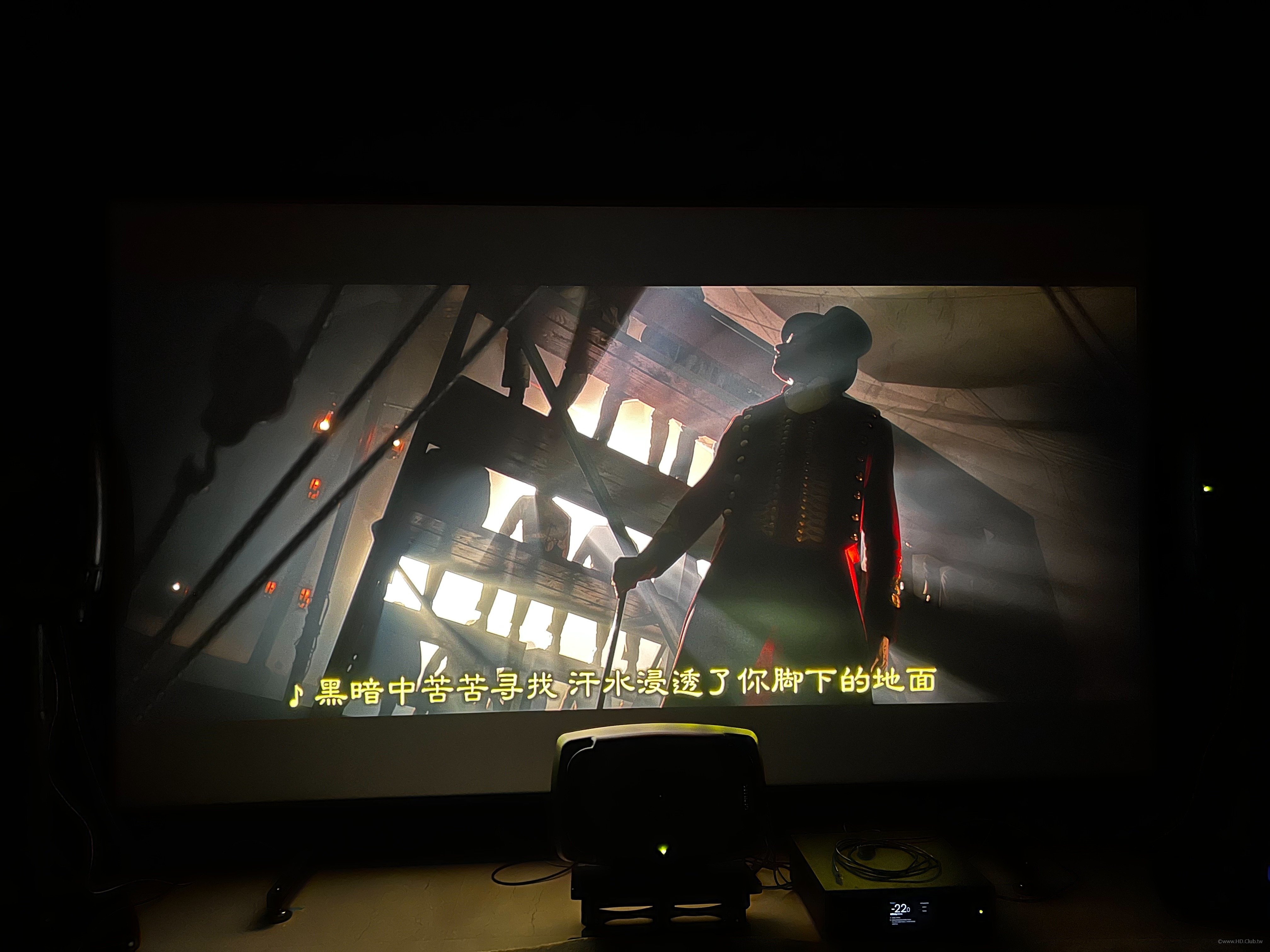

「大娛樂家」的開場曲絕對是檢測低頻好工具,還在標題的第一聲「咚」,必須夠要像眼睛看得見一樣凸出螢幕,然後像鱷魚一樣長著強壯的尾巴拖曳而去;當巴能手杖頓地,所有觀眾同時踩踏挾帶的低頻又深又重量又大(如果系統超低音設置不到位在這段會有拍邊之虞);同時電貝斯的演奏除了旋律線要非常清楚,更要有手指彈奏的蹦蹦觸感!以上這些細節,假使環境有擾人駐波,絕對沒有辦法表現到位。在這套F先生的多聲道系統2.0在本段的演繹可謂無懈可擊!
