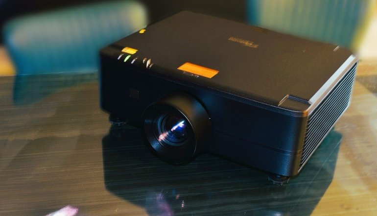

寫在正式評論UHR90DV之前,先針對它的機體架構與其特點進行以下說明:

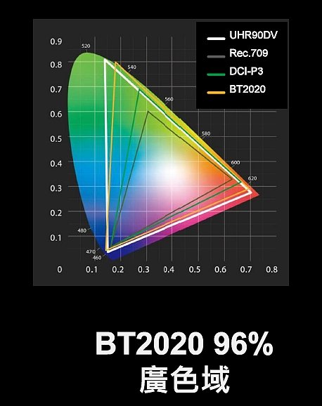

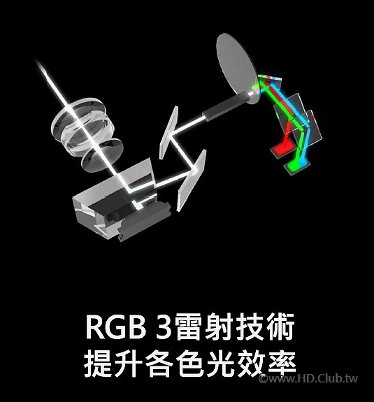

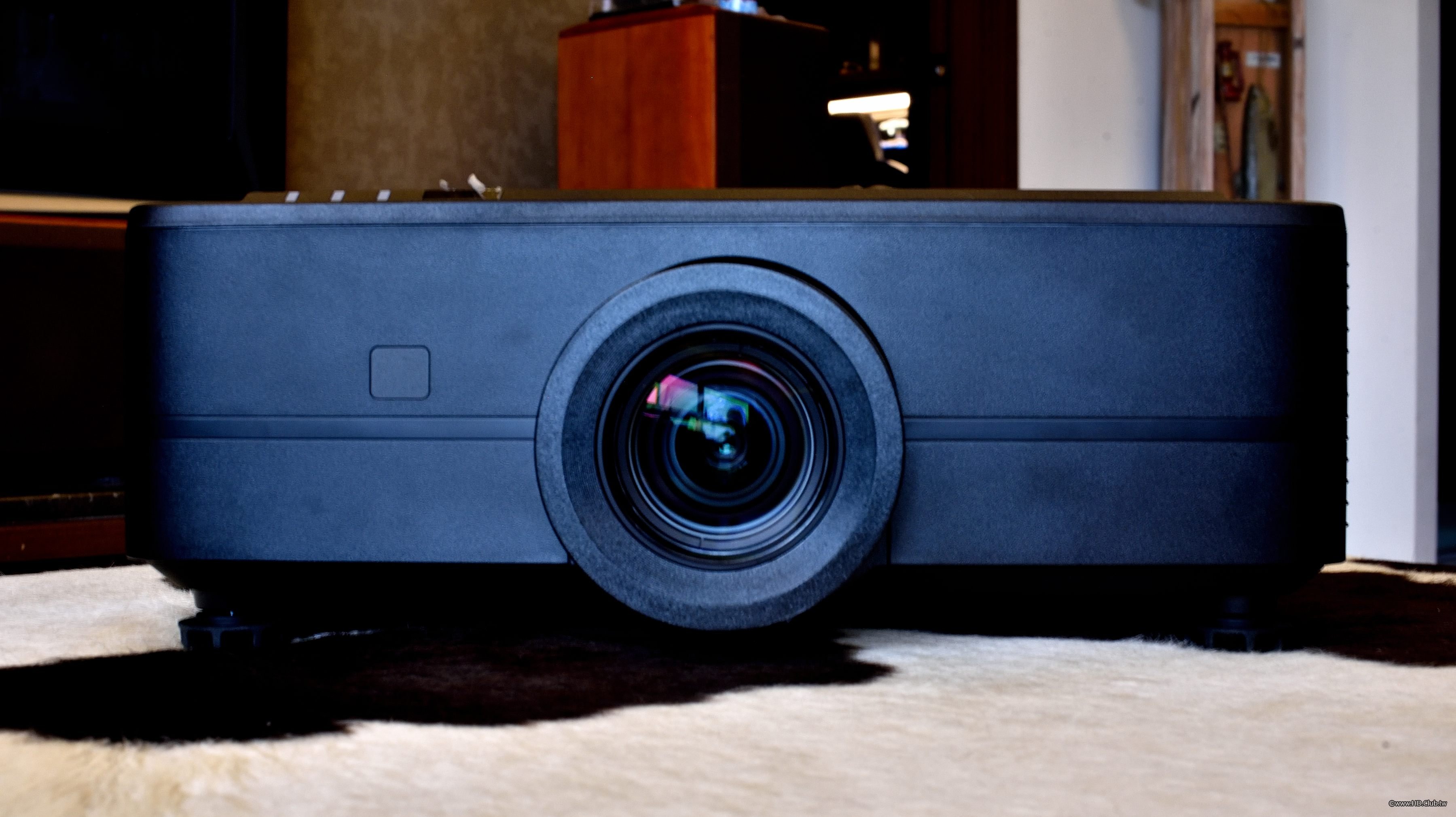

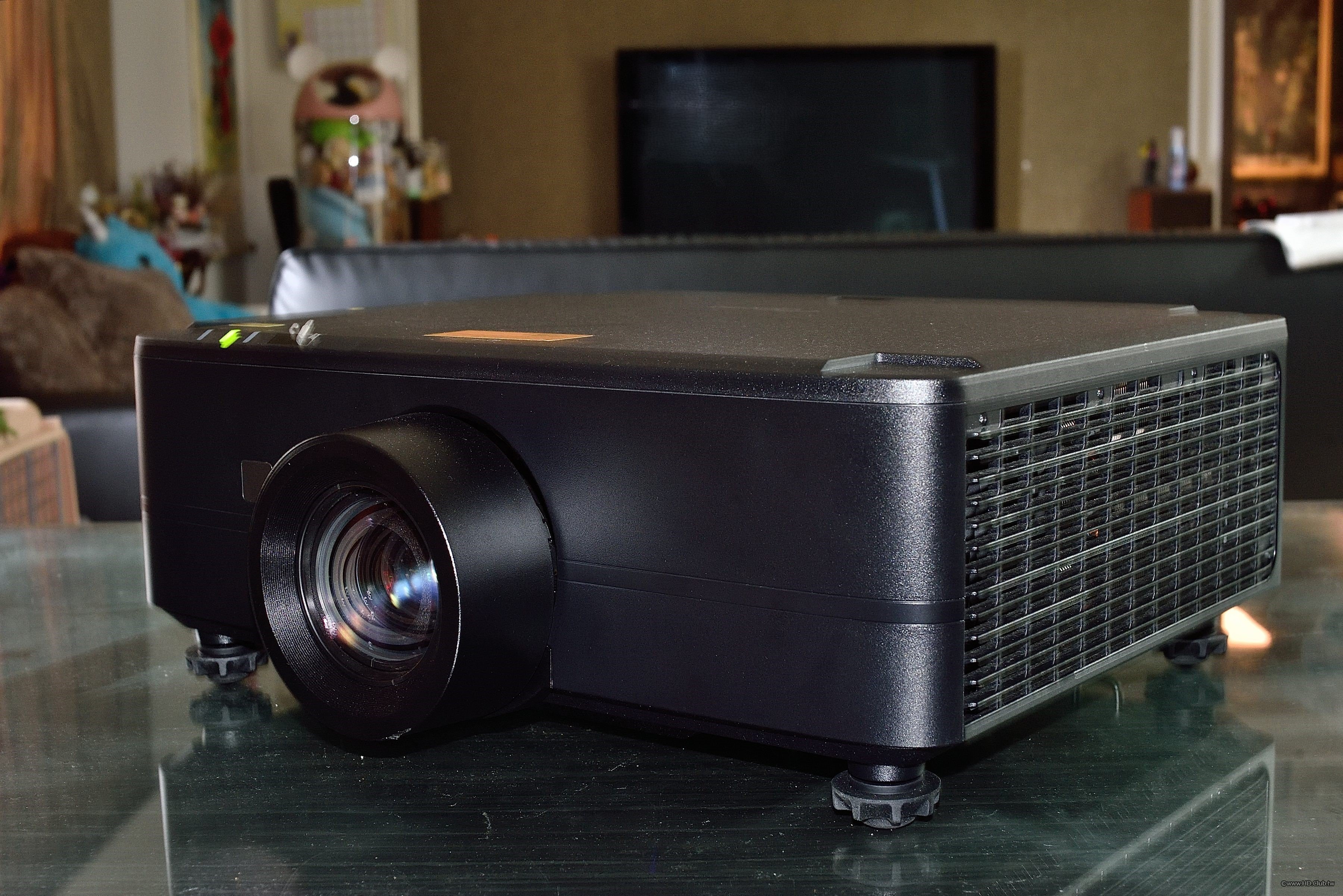

(一)、UHR90DV採用R/G/B三雷射作為光機架構,除了壽命從UHC68的20,000小時,一口氣提升到30,000小時(ECO mode),對比也達450萬:1,更大的優勢是它以不像之前的UHC68是用單色藍光雷射去做光源並透過磷光輪(Phosphor wheel)去分色來產生R/G/B/Y的四原色再行經到DMD進行處理,而是它本身就是直接使用R、G、B三個原色的雷射光源所以光輸出量度可達5000 Lumen(流明),更直接有感的提升就是在原廠提供的C.I.E.色域塗上,可以看出色域的提升,對比之前UHC68單雷射的色域以覆蓋可達到數位電影工業制定的廣色域標準DCI-P3 83%的覆蓋率,一口氣提升到DCI-P3的98%並達到BT2020的96%色域覆蓋率,就阿比實際觀看時,這點的提升是肉眼十分有感的,而非數據上的提升而已!

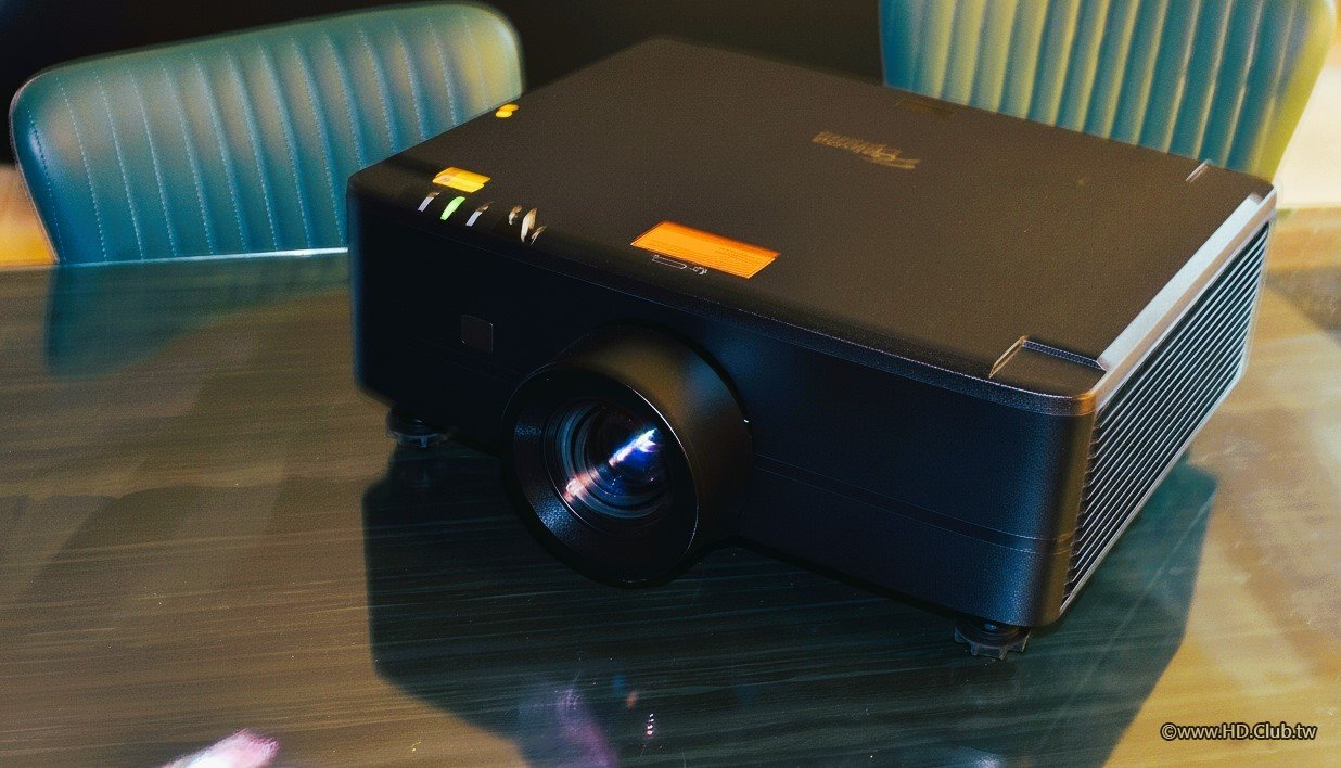

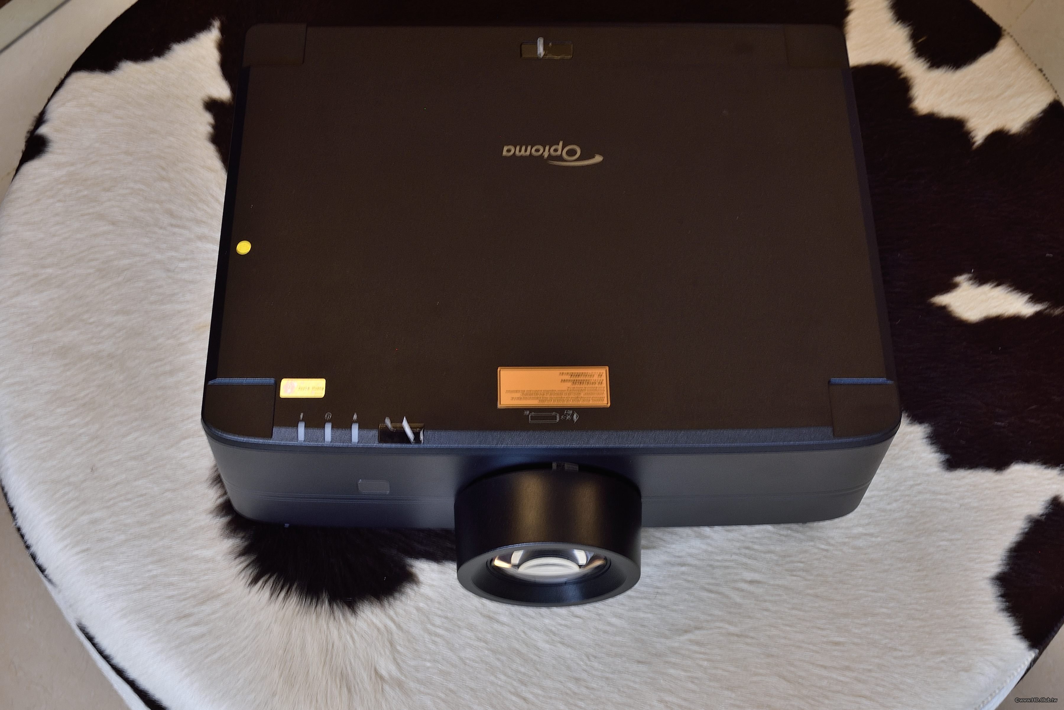

(二)、機體架構全面翻新,此次UHR90DV已不再沿用的UHD65/UHC68的機殼架構,換上一只沒那麼有設計感的外殼Case,但機體卻更碩大的外殼,故從外觀尺碼一口氣從UHC68的498x331x171mm尺寸上漲到486 x 432.5 x 185.5 mm,外觀體積足足增加了有近28%,重量也從UHC68的9.4kg略為增重為11.5kg。機殼的增長設定除因應幾乎是完全翻新的光機設定外並為其機體內雷射光源提供較良好的散熱空間,還有就是因應此次除光機外最大的變動。

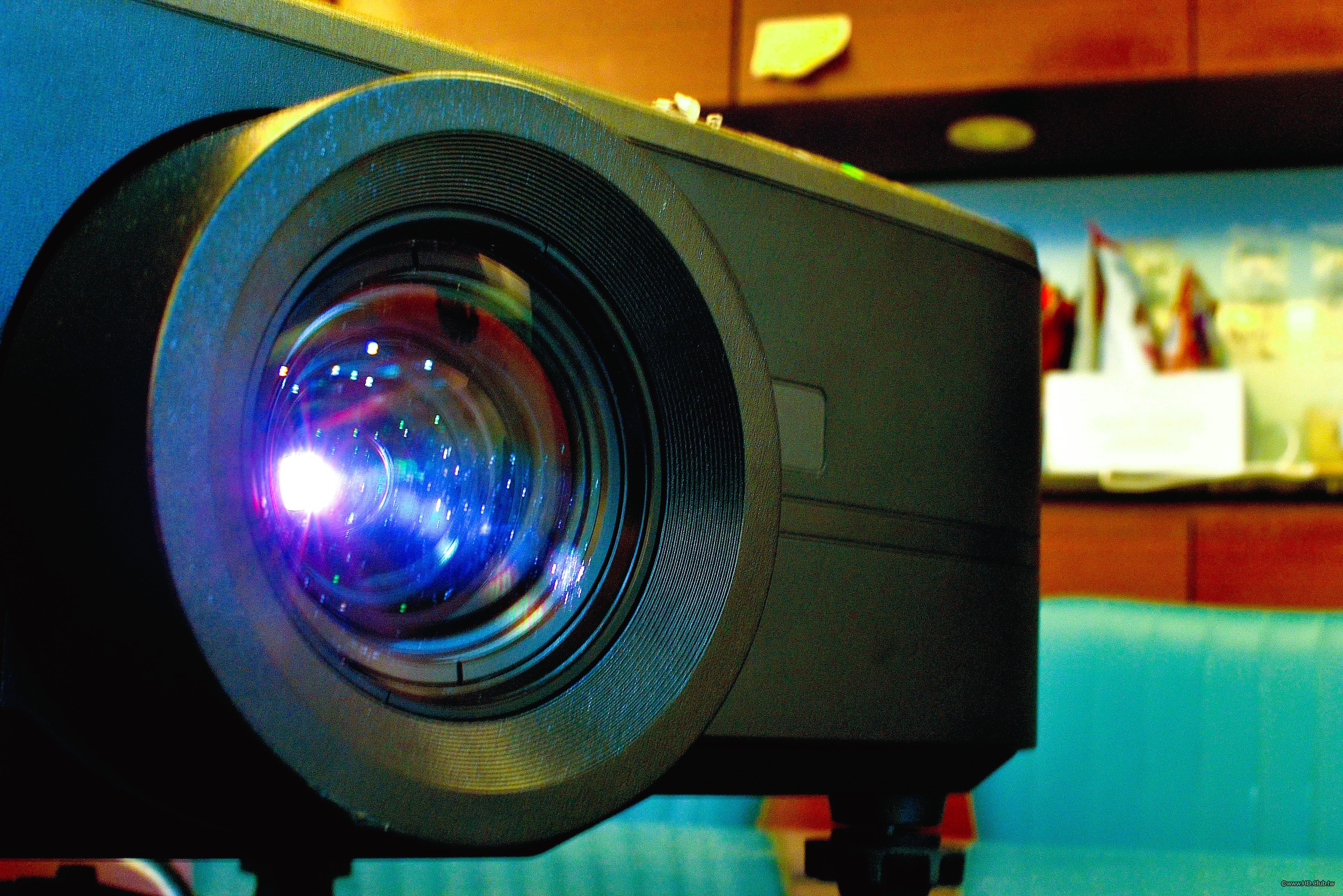

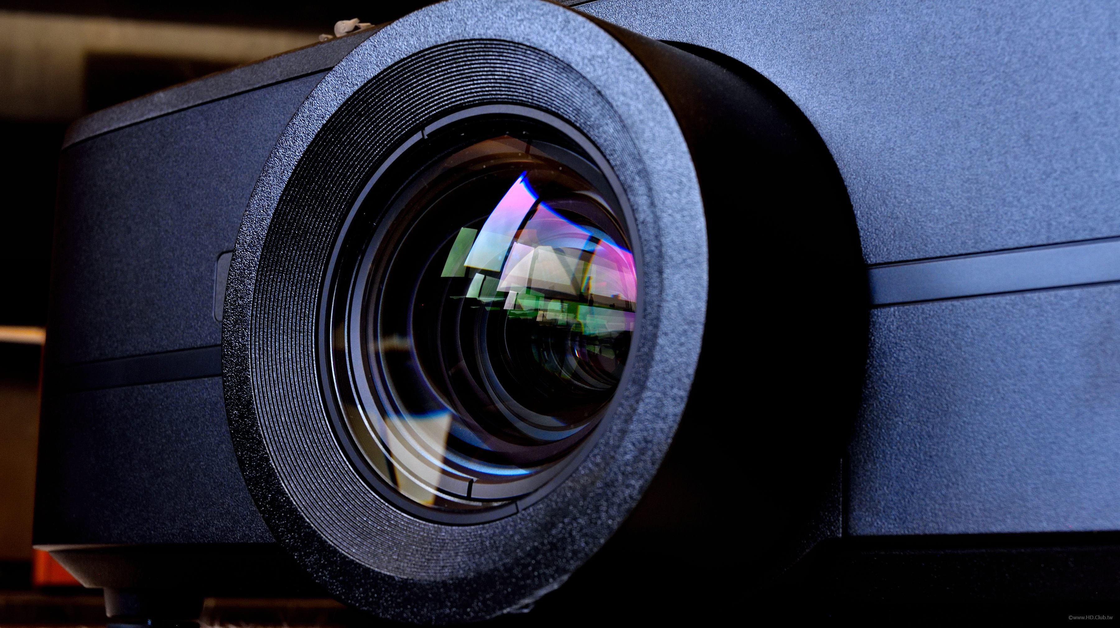

(三)、UHR90DV此次於鏡頭方面下足了功夫,為其搭配了多達十枚以上的高品質、獨家塗層的低色散全玻璃鏡片,以達到高數值的「Line pair」(在影像領域中,它用於量化鏡頭或相機的解像能力,表示在單位距離內能分辨多少對黑白條紋,數值越高代表這鏡頭的解像能力越高),這對於一台標榜高畫質4K解析度的投影機來說,這個組件它提升的重要性不亞於提升為三雷射光源的光機架構。除此之外,它的鏡頭終於在此次提升為全電動操作的鏡頭,因為機體空間加大更可以讓電動鏡頭的機械機制導入機體內,使得它有著高達+/-25%水平與+/-55% 垂直鏡頭移動設定,搭配1.6 倍光學變焦、電動與5組鏡頭位置記憶設定,換言之,用家就算擺在身後的架子也不再需要像之前65/68機殼設定那樣要倒著放置才能架設,而是只需正擺在櫃架上,即可輕鬆使用遙控器作放大、縮小、左右移動與對焦的設定了,這對於一台設定為旗艦等級的投影機來說,可說是再人性化不過的絕佳配置!

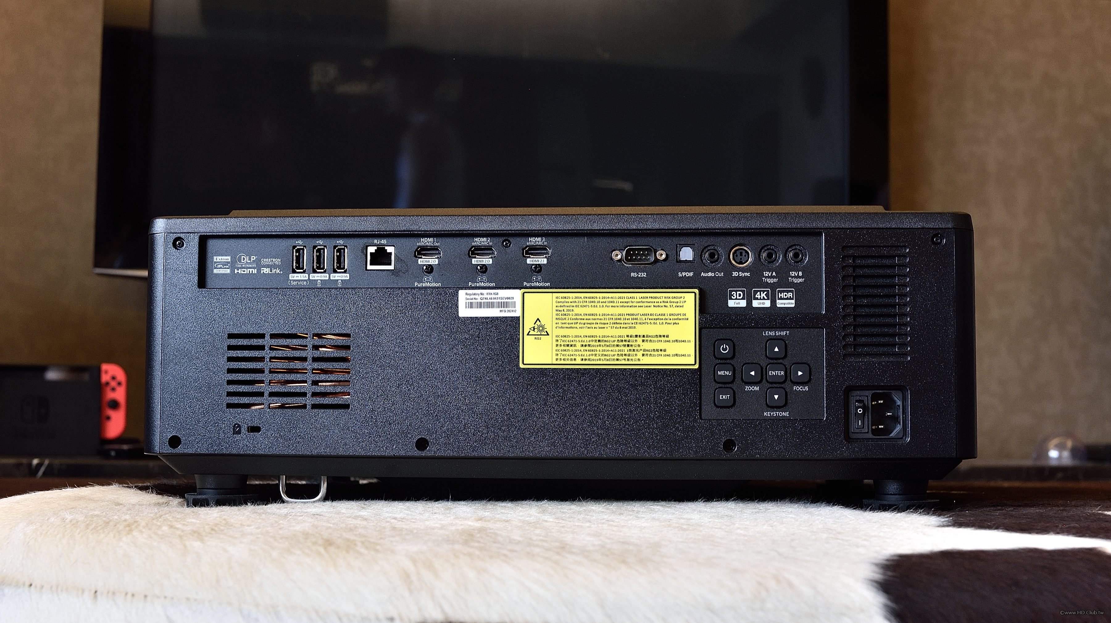

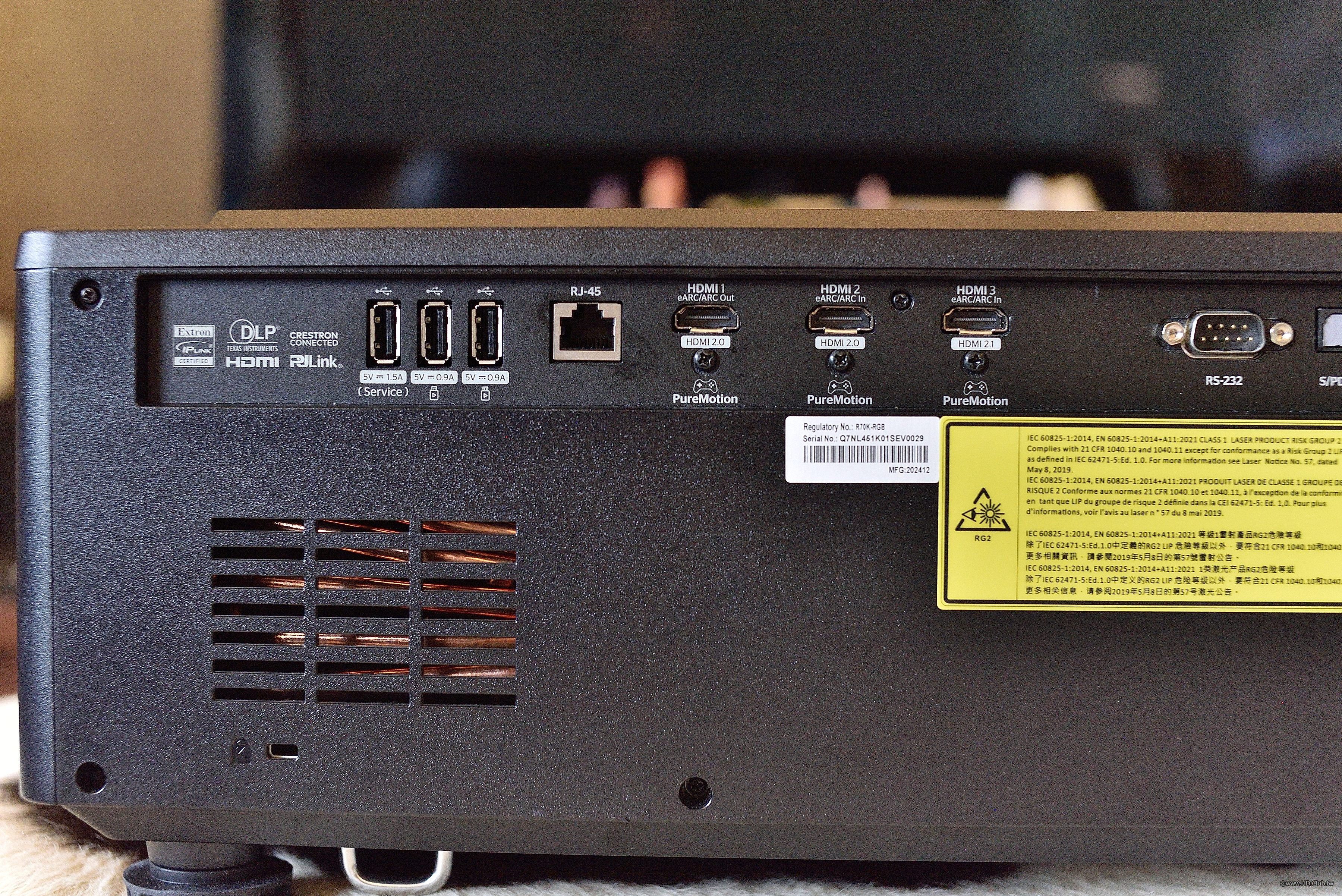

(九)、背板端子說明:此次UHR90DV配備三組HDMI,其中HDMI1、2是2.0規格,HDMI 3則是目前最高規的HDMI 2.1規格,原則上這三組都支援動態HDR(HDR10+、Dolby Vision)也能啟動PureMotion功能,但前兩組只支援到4K@60Hz與傳輸頻寬18Gbps,後者(HDMI 3)的HDMI2.1規格則支援到4K@120Hz、頻寬48Gbps與自動低延遲模式(ALLM),該如何選擇呢?若是用家只有觀賞影片的需求,那你接哪一組都沒問題,但若用家還有打電動的需求,需要更高的更新率、更流暢的遊戲畫面體驗,那請直接接到HDMI 3這一組吧!除此之外還有三組USB TypeA端子,一組標示是支援Sevrice,也就是作為後續韌體更新使用的輸入端子,另兩組則可供應給一些需要額外供電智能電視棒作為它的供電使用(5V/0.9A),而原廠說明裡也提到也支援常規檔案讀取,不過實際支援的檔案格式為何,原場說明書並未詳細說明,只是常理判斷應該不會有劇院用家直接插上USB隨身碟,拿來當簡報機使用吧….。
特別一提的是,背後端子可以看出UHR90DV除了本身支援3D的RF眼鏡之外,它還多提供一組外接DLP-Link 3D接受器的3D Sync的端子,看的出來Optoma很希望手上還有3D眼鏡的用家,可以把家裏塵封許久的3D眼鏡通通給翻出來使用,至於效果如何呢?先賣個關子,容後面阿比再來說明。

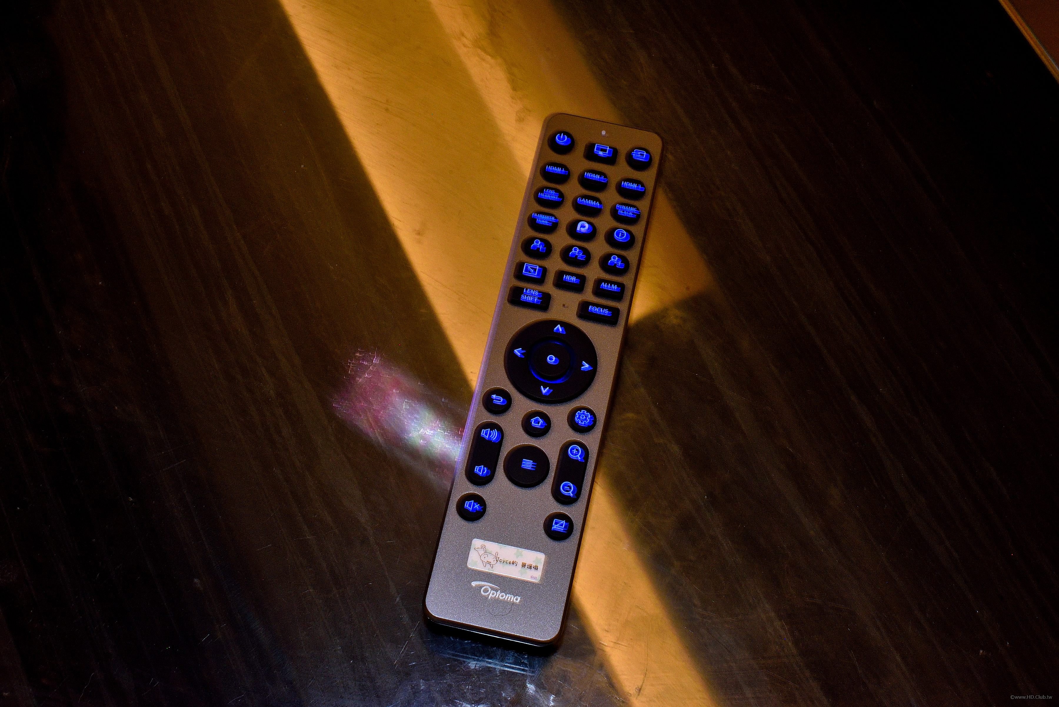

(十)、全新設計的遙控器:由於拜此次規格的全面更新,Optoma也順勢替UHR90DV制定了一支全新的遙控器,而不再是之前UHD65/UHC68用的那隻萬年遙控器,這次因應全電動鏡頭導入的關係,直接在遙控器上放上「Lens shift」、「Focus」「畫面縮放」(圖型表示)、「Lens Memory」(共五組記憶功能),並將一些調整設定功能完整的直接擺上去當快捷鍵,當摸熟按鍵位置後,這些調整就會十分快上手切換,其中值得提醒用家的一點是UHR90DV當初因為要取得「FILMMAKER MODE」認證,所以在UHD Alliance(UHD聯盟)的認證規範下,在遙控器上也設置一個「FILMMAKER MODE」快捷鍵,當然當用家按下此鍵時,「Pure EngineUltra」影像處理晶片的所有功能都線關閉起來,將會恢復到此認證功能要給你的圖像畫面表現。

要回答這問題之前,要先從這台UHR90DV的光機架構說起,我們都知道,外面的電影院商業放映用的三雷射DLP投影機,因為不像家用DLP單板式機種是用色輪去分色,它是直接用三雷射色光源,直接打在分別的三板式DMD晶片上去混色,所以的的確確是看不到所謂的白色色條邊有溢出紅、藍、綠色的彩虹效應(RainbowEffect)。
這次UHR90DV的光輸出採用了紅、綠、藍 (R/G/B) 三原色雷射光作為投影機的光源。然而由於其核心仍是單板式DMD光學引擎架構,採用的是0.65吋的4K顯示DMD晶片。該晶片本身的原生解析度為2K(1920×1080像素),總像素數為2,073,600。而透過德儀的XPR技術(Pixel Expansion Technology),對每個微鏡進行的快速動作,實現四次像素顯示(以斜對角線方向移動)。此技術將總像素數擴展至8,294,400,完全達到UHD 4K的標準值(3840×2160,總像素8,294,400)。時至今日這種透過位移顯示的4K顯像技術早已被市場認可,若真要去糾結這算是真4K或是假4K其實沒多大意義,眼見為憑後,真會在意的或許只剩用家心裡的那一個過不去的去坎吧。
接續上面,也因此該裝置的三雷射光機架構雖然不需要依賴色輪進行分色與混色,理論上應不易產生彩虹效應。但在實際運作過程中,仍需以「分時」方式或說輪流(即三原色雷射依序交替)將雷射光投射到單片DMD板上進行混色。在此過程中,雷射光會先通過一個功能近似濾鏡的裝置,用以降低光線的銳利度並減少投影時的光斑現象。然而,對於某些對視覺動態變化較為敏感的人(例如阿比本人就是屬於這類型的人)而言,仍有可能捕捉到彩虹效應。這種情況尤其容易發生在幾乎全黑的畫面中,當白色的細小光帶瞬間閃過時,引發察覺的可能性。不過,需要指出的是,此現象的發生機率並不高。根據阿比與多位曾經一同觀賞UHR90DV的玩家交流後發現,僅有少部分人還是偶能夠察覺這一特殊效果,對於絕大多數玩家對此並無感知經驗,以上在此特別補充說明。

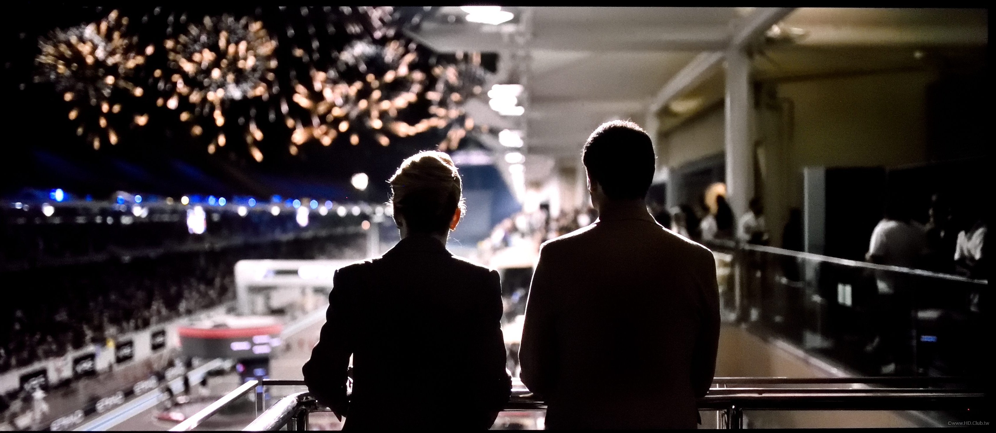

可是阿比萬萬沒想到有這麼一天,這三十多年來的既有印象竟然被UHR90DV這台三雷射投影機給狠狠打破!事實上八月份的音響展時,初見到這台UHR90DV時,我對它最深的印象不外乎是這台投影機給人帶來立體感很強烈的畫面,像是《不可能任務:致命清算》裡最後那段火車列車內的男、女主角逃竄戲裡,質感刻劃絕佳的物件立體感,或亦是《阿凡達2:水之道》幾乎呈現出近似2.5D的裸式3D效果,但僅僅是現場放映短短的幾段展示畫面,已足以讓當時處在退坑邊緣的阿比,在其沉寂已久的內心裡投下顆小石頭,激起了一絲漣漪慢慢的擴散開來…。那時候的阿比還不知即將迎接來的是一個全新的觀念與視覺衝擊!就這樣,莫約在音響展過後的兩個月後,這台UHR 90DV終於抵達阿比的視聽室,並展開長達約2週多的觀賞體驗。

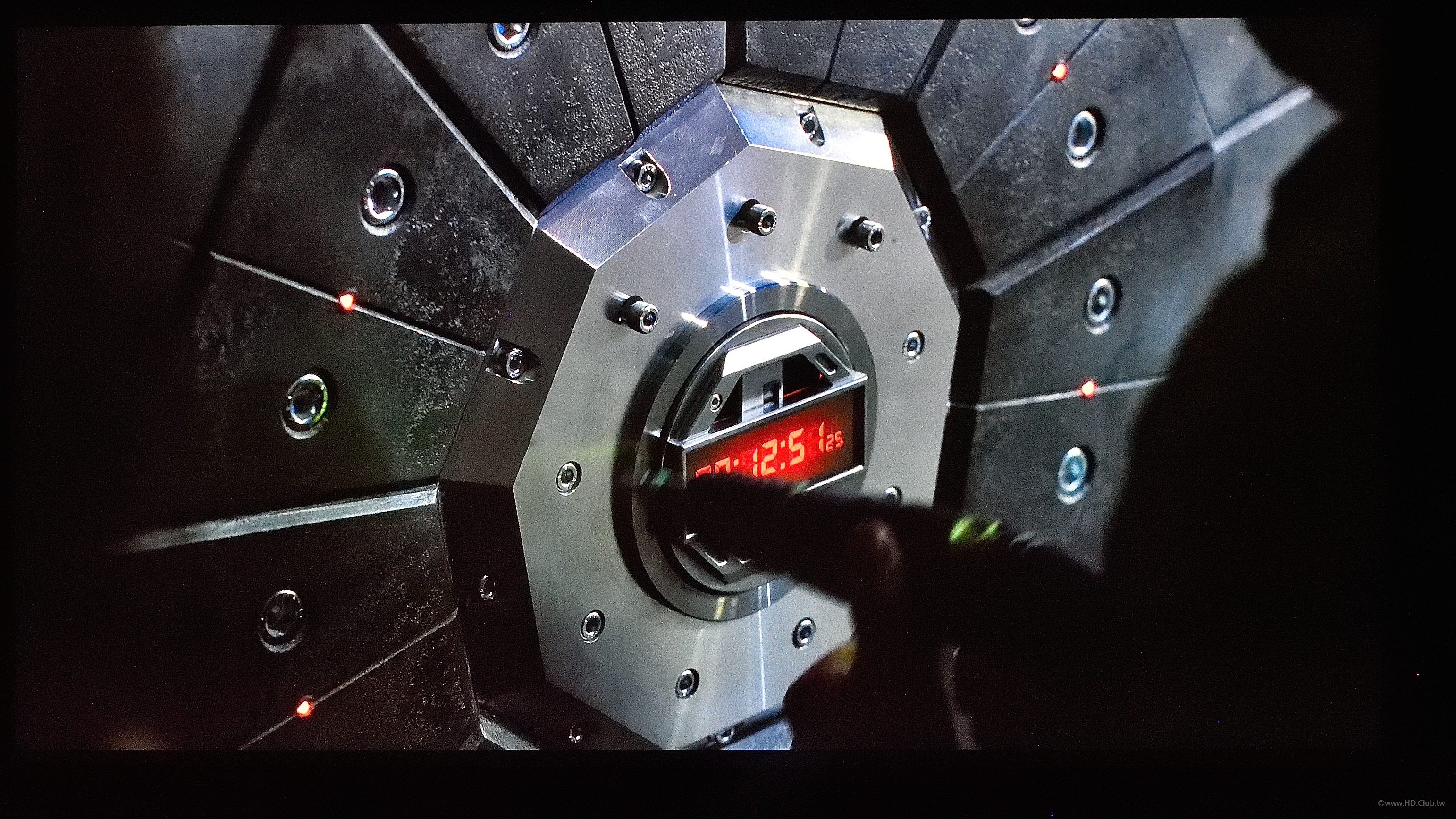

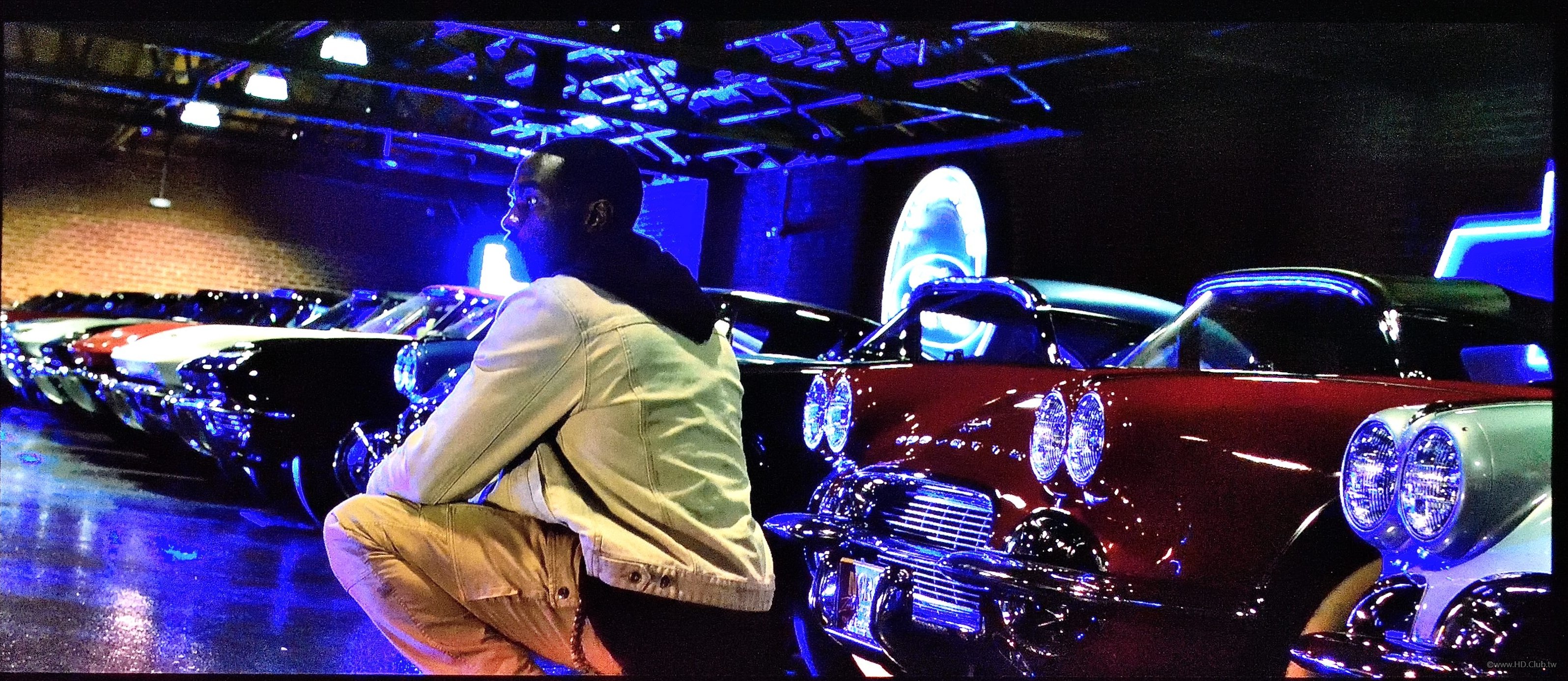

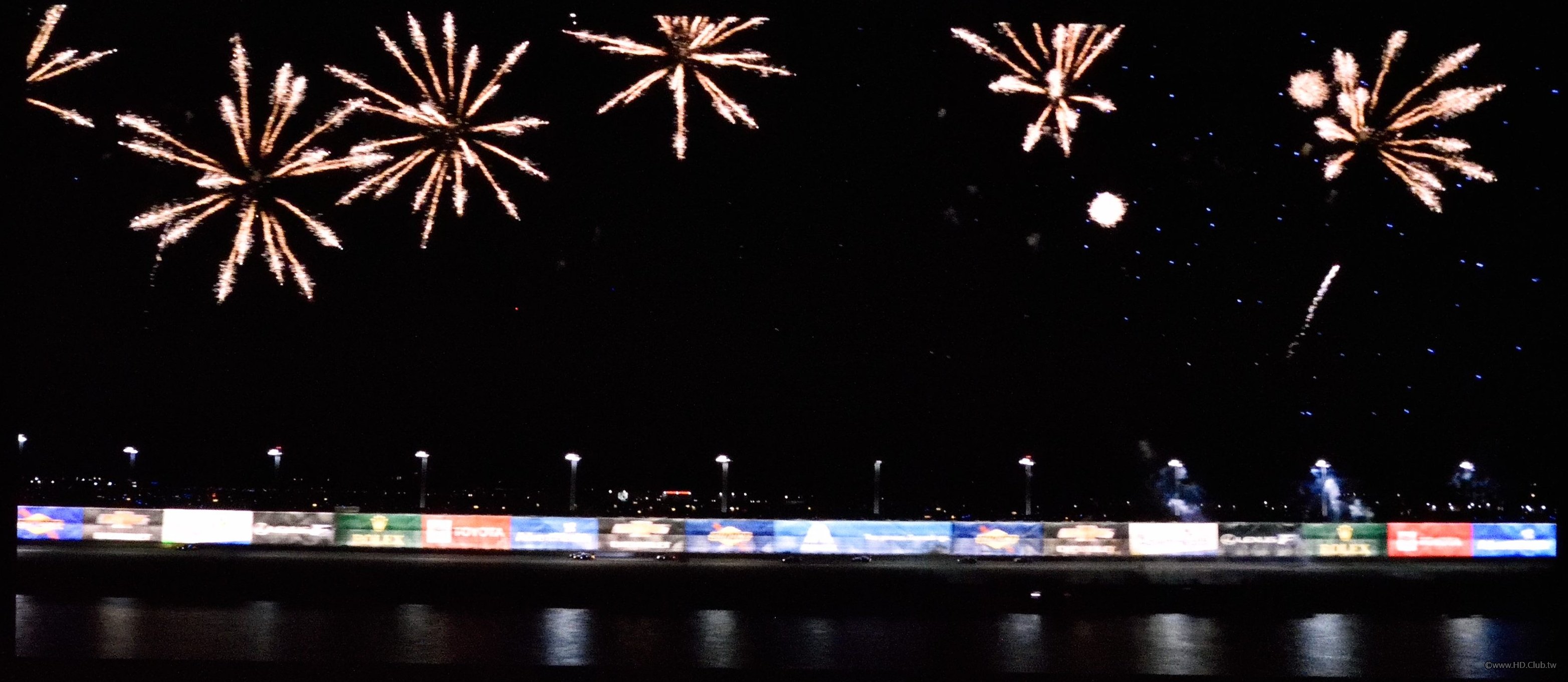

當觀看UHR90DV時,你可以感受到他在表達深邃黑暗的場景中所呈現強烈的光照變化,直逼直視型顯示器才有辦法呈現的效果。尼采曾說,「你望向深淵,深淵也同時在凝視著你。」每當阿比再用UHR90DV在觀看電影片段中那種極黑深邃畫面中,黑暗深處帶著光亮照射的物件畫面時,就想起這句話。就好比《不可能任務:最終清算》中伊森·杭特在背光時,雖黑暗到已完全看不清阿湯哥的五官輪廓,但卻異常的兩眼炯炯發光,彷彿在跟螢光幕外的你兩眼對視,這已經不是你在透過螢幕外看電影而已,他就像是就站在你正前方跟你面對面凝視著你!又或是近期可說是「Dolby Vision」最佳示範表現(沒有之一)的《F1電影》,開頭的「戴通納24小時耐力賽」那段主角賽車飛馳的畫面,有一幕車尾燈在踩煞車時,那突閃的煞車燈,在黑暗中發出極為刺眼的紅光,也讓阿比腦中立即浮現《頭文字D》裡,第一次高橋涼太在秋名山看著主角拓海的AE86車尾燈揚長而去的畫面再度浮上(原來是這種畫面的視覺感啊…。)這種畫面張力透過Dolby Vision 這種HDR高動態畫面表現出來的高張力表現,第一次讓阿比產生原來投影機的沉浸視覺可以達到這種新高度!甚至有幾次畫面中有那種黑暗中燈光或窗戶直接往正前方(用家觀看方向)照射過來的場景,都讓阿比忍不這想伸手或為閉眼去遮擋、抵抗刺眼的光線,剎那間有種突破二次元的觀賞感受了!
這種極度深邃的黑暗場景所能表現出的高反差視覺感,這在過往單單只靠著投影機的投射到銀幕畫面,要達到像是直視型電視的那種自體發光的表現,根本很難辦到,即使看過那種類似商用投影機,有輒動則8、9000 ANSI甚至一萬流明以上的機種一樣是未曾見過這樣的表現,更遑論說是目前市面上2、3000 ANSI流明的家庭劇院投影機能辦到的!這在根本上顛覆過往對於高亮度投影機無法呈現出高對比畫面的鐵律,因為投影機亮度一旦拉高起來,猶如兩面刃,調教的好通常可能達到讓亮面場景的畫面充滿明亮的朝氣、光鮮的色澤,但在暗部居多的場景,則伴隨而來的是無法下沉的畫面,黑不夠黑、不夠深邃與30IRE以下層次感不佳的副作用,若是提到上面那種萬黑叢中一點亮的場景要表現,那在灰濛濛的狀態下自然無法做很好的呈現。照理說,這是物理現象上難以突破的點,而UHR90DV硬是突破這個鐵律,自然讓阿比內心不由得讚嘆起來!

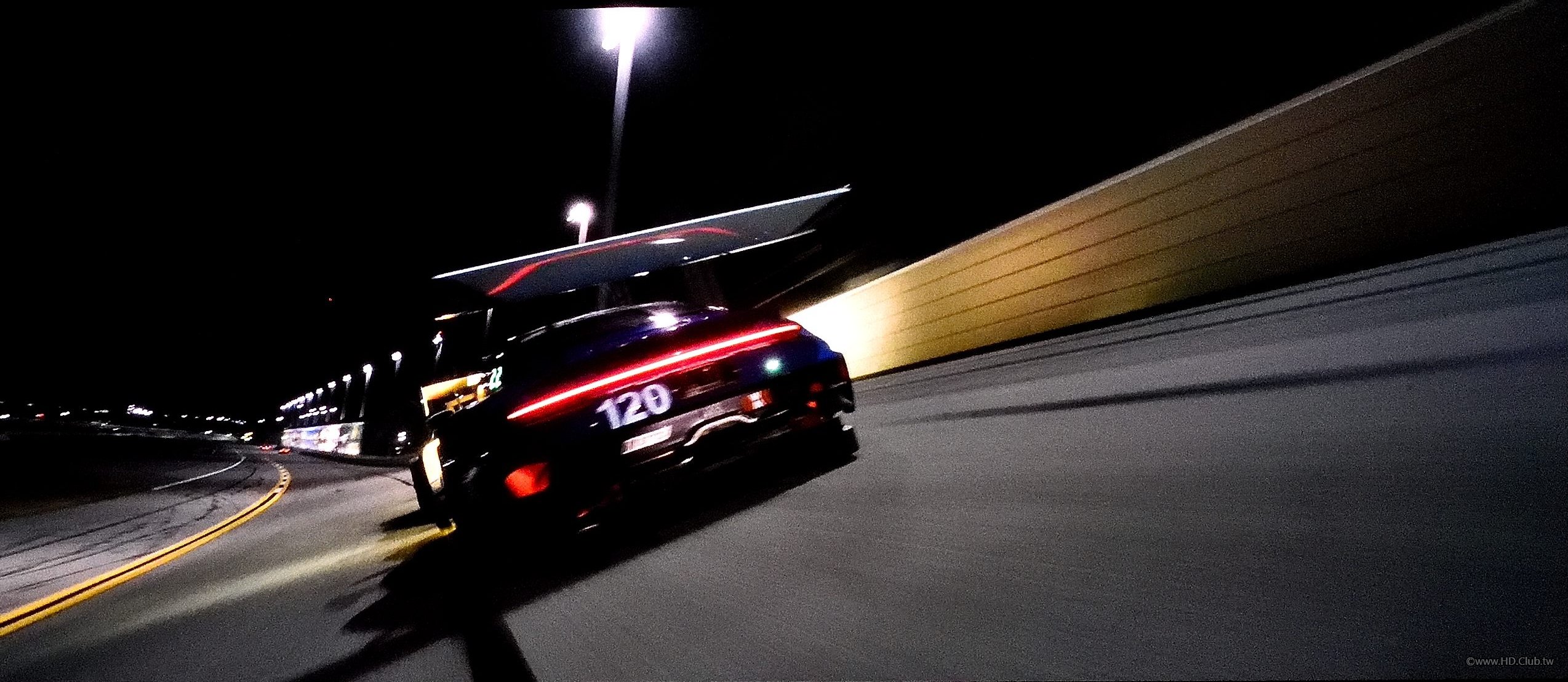

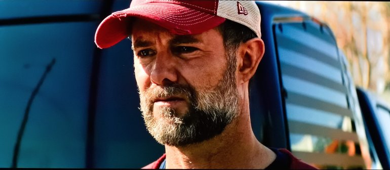

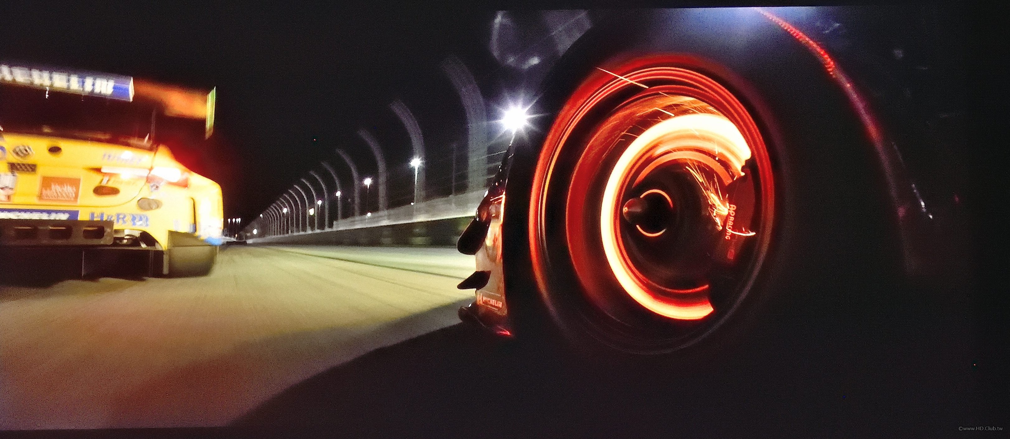

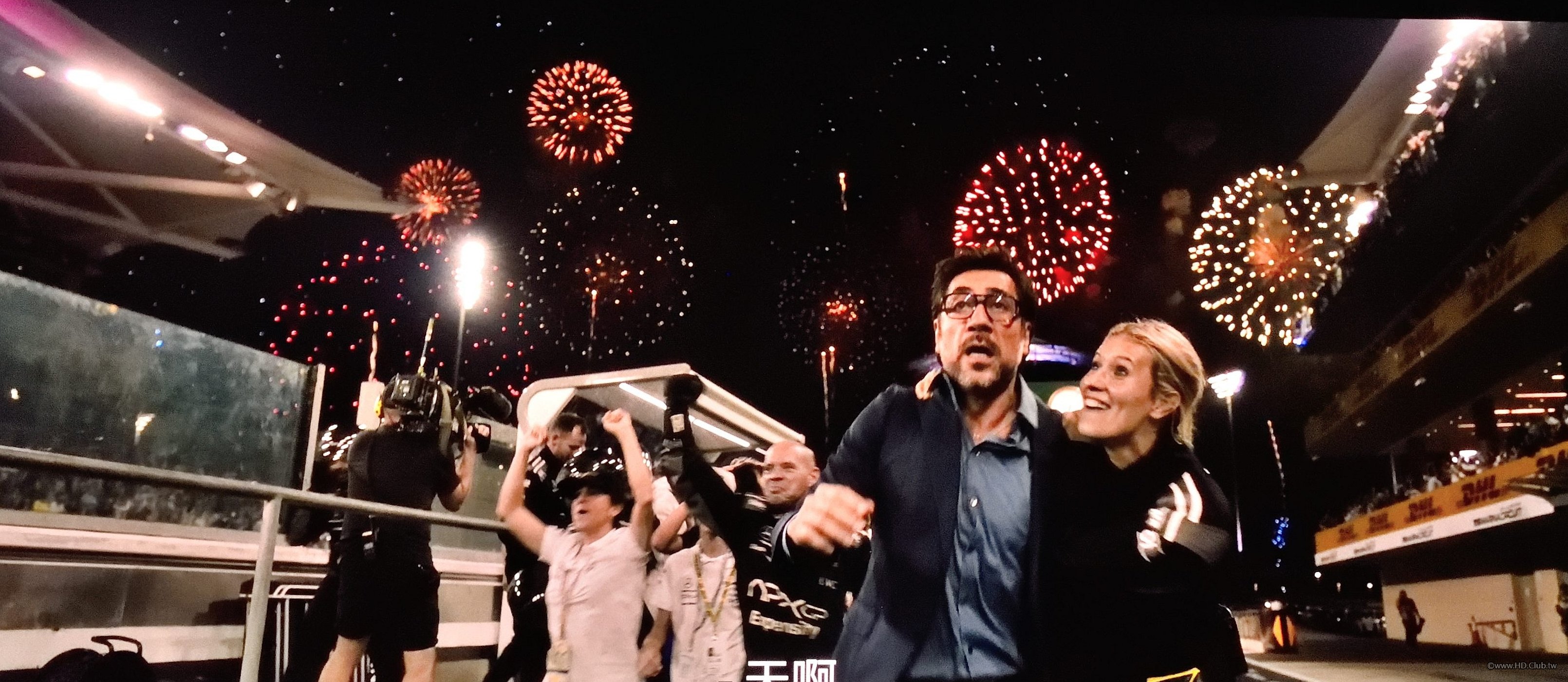

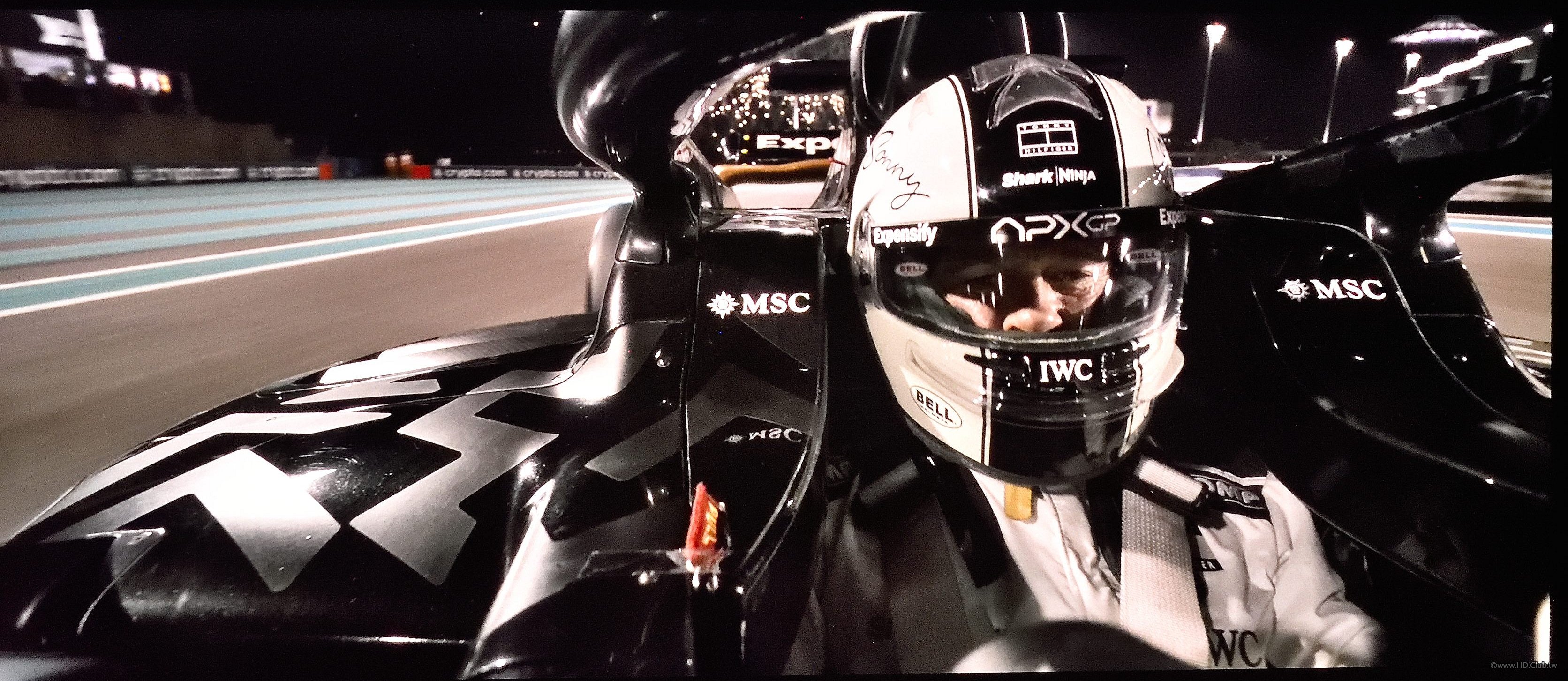

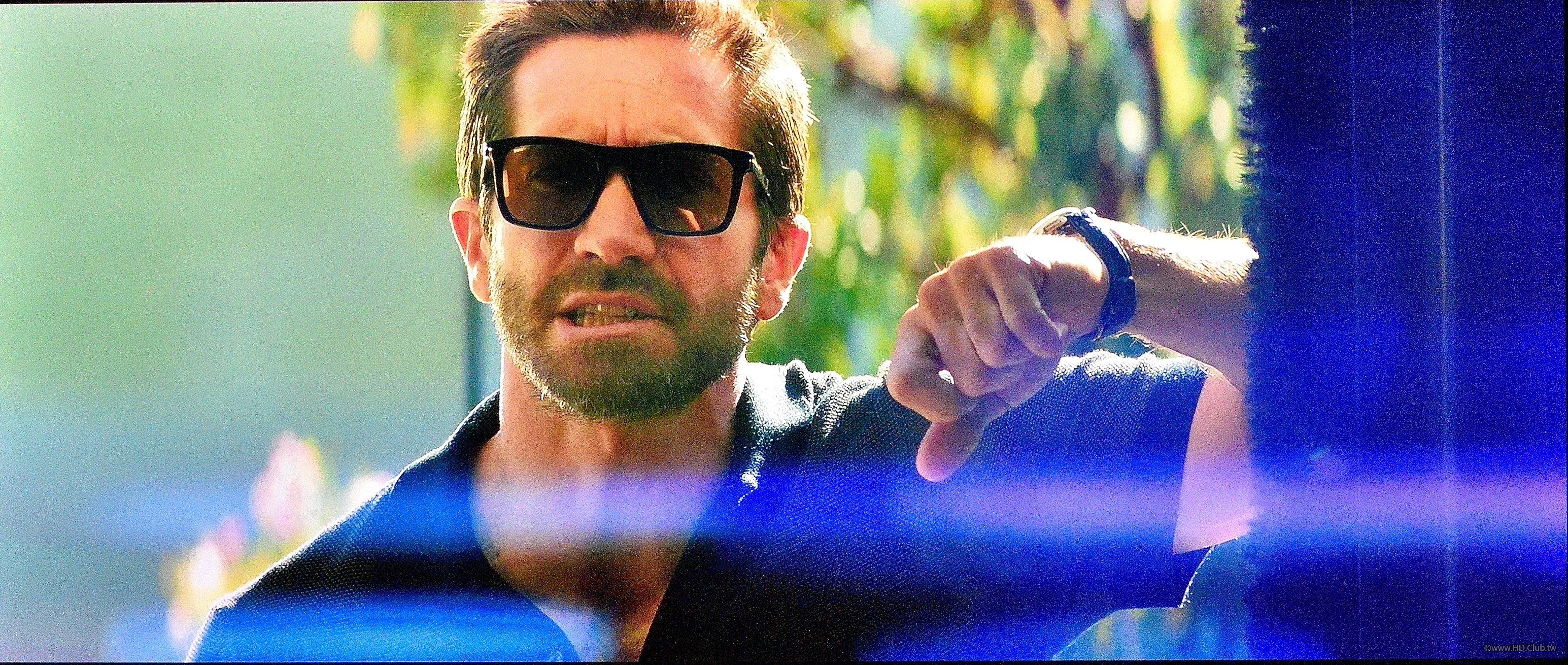

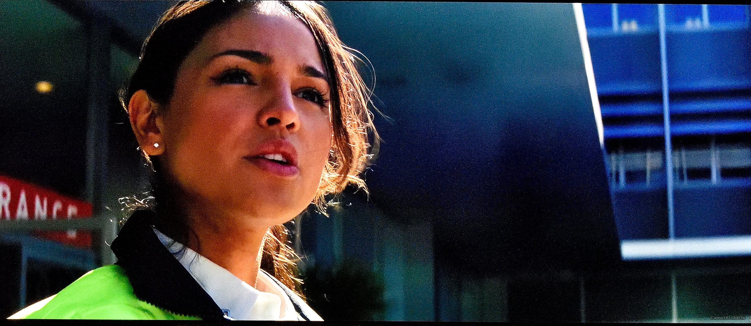

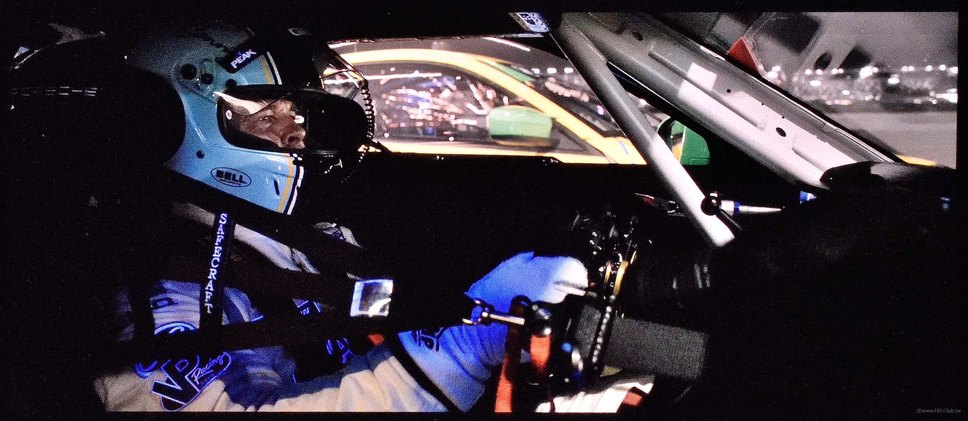

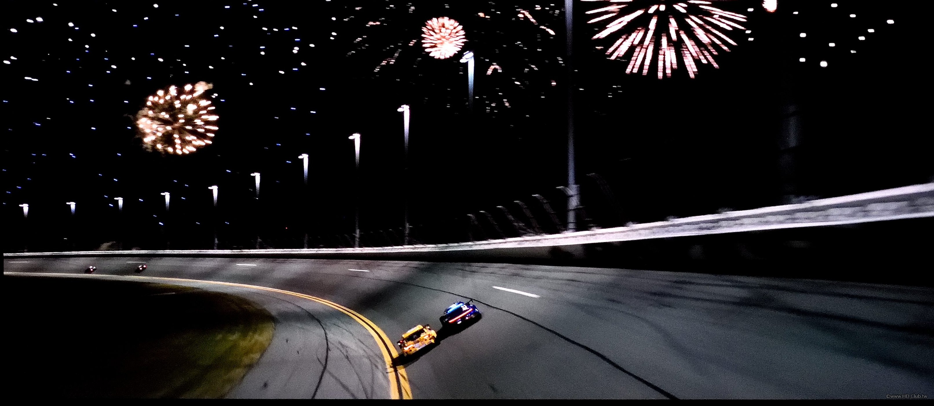

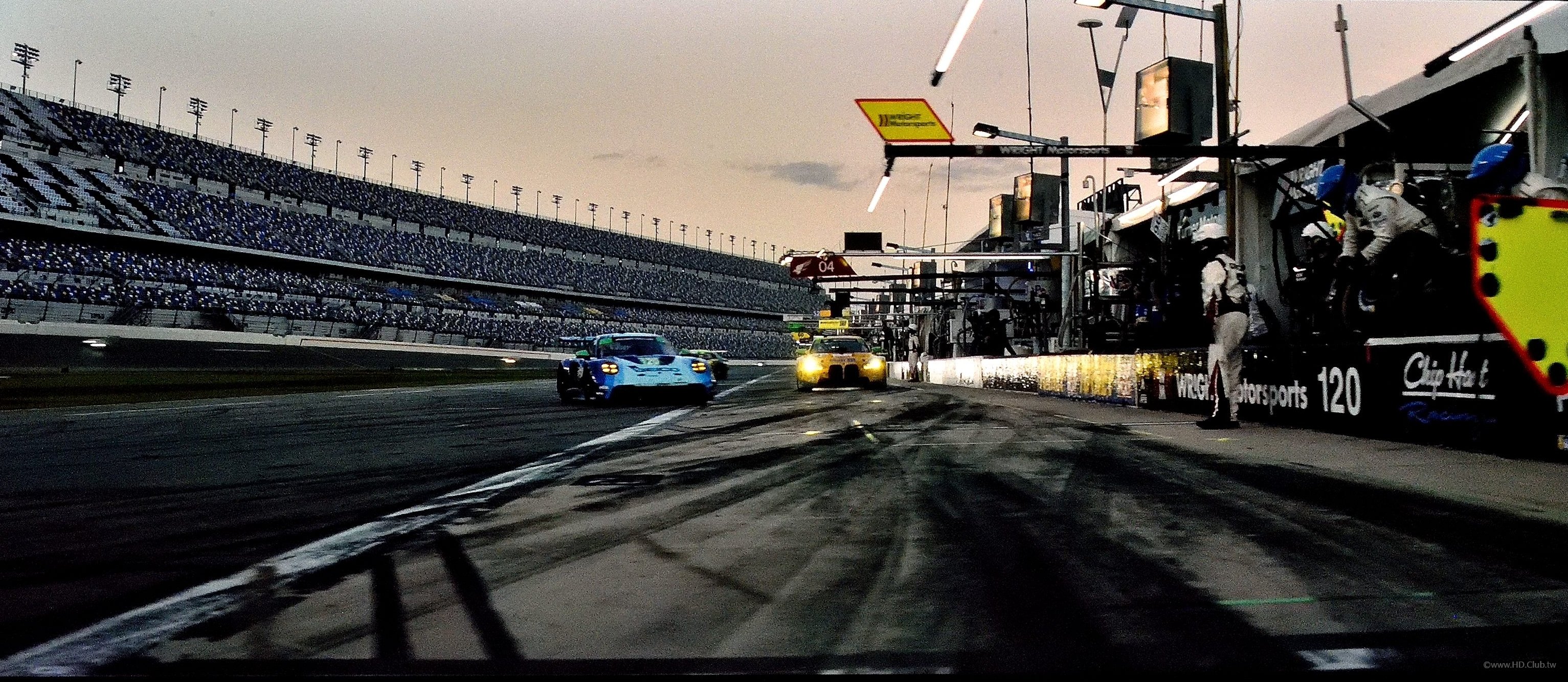

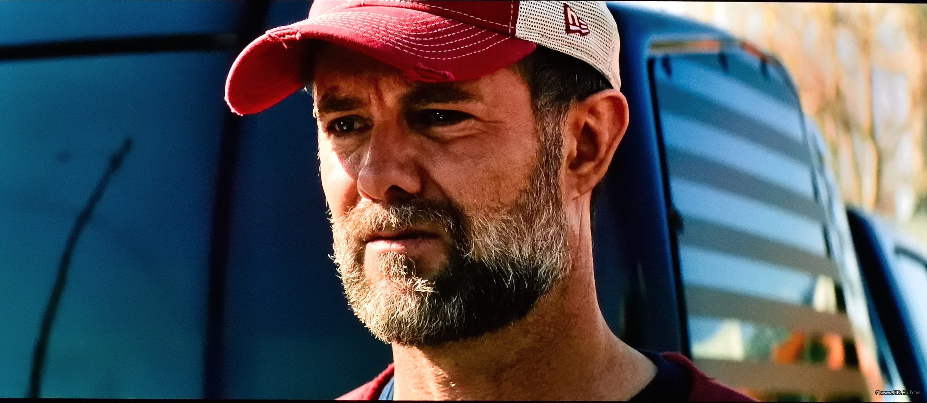

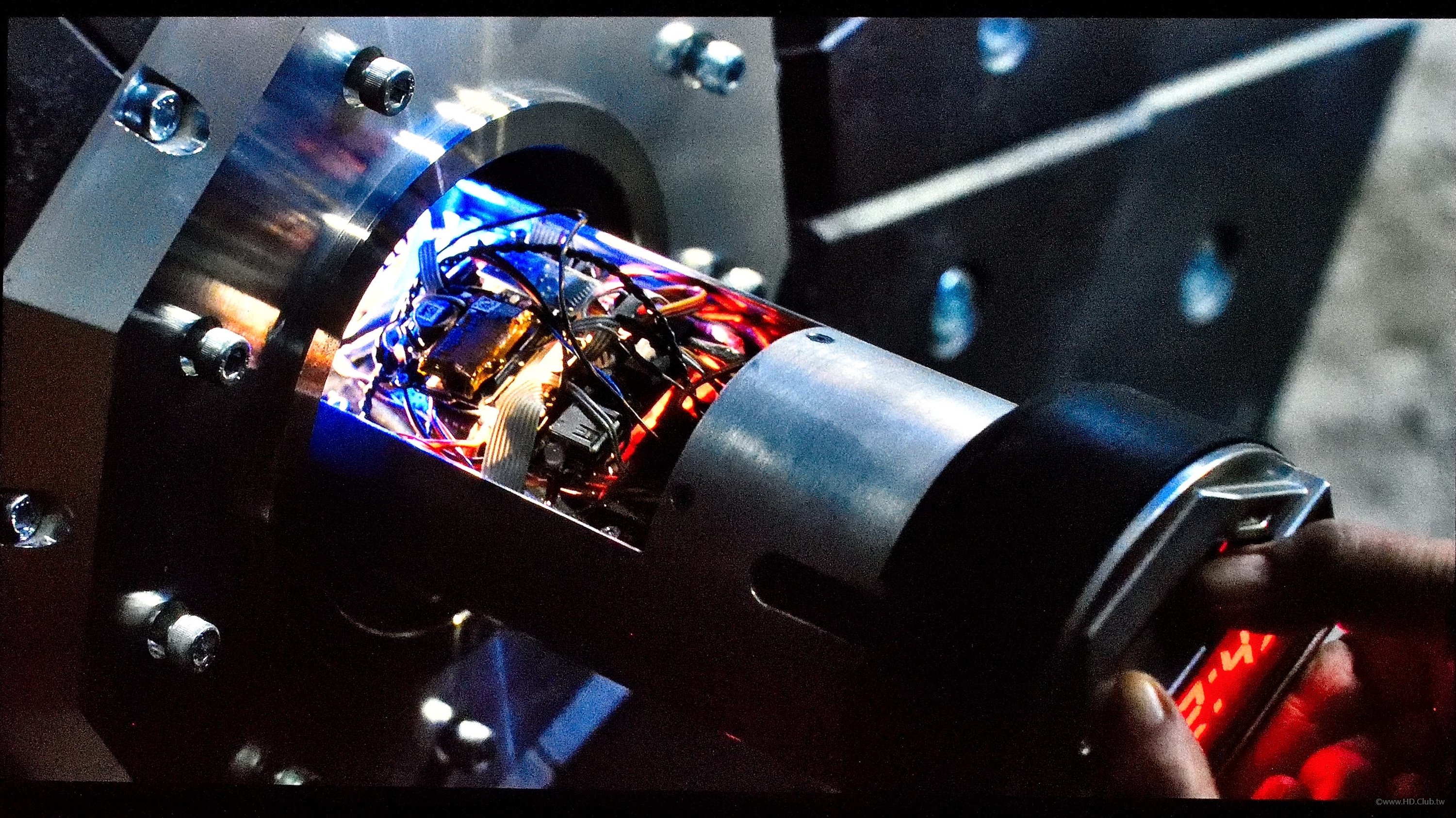

首先先來說立體感,UHR90DV他在投影出來的畫面呈現出極為強烈的立體感,且物件質感的描繪能力超級的強,《F1電影》中,APXGP F1車隊的黑色頭盔上反應的光點簡直黑亮到一個耀眼的程度、把FI賽車車體烤漆光亮質感以及車身上細微刮痕,UHR90DV在處理細節質感描繪的能力如同觀眾是坐在駕駛座旁近距離觀賞一樣!而在《劫命救護》中開場那一段男主去找他白人哥哥時,一進入車庫映入眼簾的一大堆名貴的骨董跑車,不論是晶瑩通透的車頭燈,又或是紅色亮麗的車體鈑件色澤,相信即便是人在拍攝現場都不見得能看到這麼繽紛漂亮的顏色。同一片中,對於不同時間段的洛城光線的描繪有著超乎同級甚至更高價位帶投影機的高水準,清晨、日正當中或亦是接近黃昏時的天空光照感受,透過UHR90DV的投影畫面,會讓阿比「呼~」一聲,有種本該如此的心會神領的體驗。
UHR90DV能做到這樣絕佳的立體感與物件描繪能力,甚至是高出同級投影機所展現的光描繪能力,阿比歸咎於幾個原因,一是此次使用的低色散全玻璃鏡片組,他可以帶給畫面極高的通透感,外加高亮度的光輸出效率,以及三雷射所帶來超廣色域的呈現,當然全新的「Pure Engine Ultra」影像處理加持,這幾項的加持,都能將畫面的立體感與質感與光影的描繪表現到近乎極致的水準。

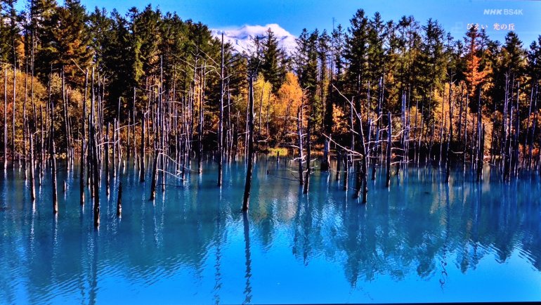

【非Dolby Vision的HDR格式畫面表現一樣突出】
或許有人會說阿比上面舉的片段都是Dolby Vision,表現好那是當然的,若是播放其它非DV格式的HDR畫面,那表現是不是也一樣的優良呢?答案是肯定的!

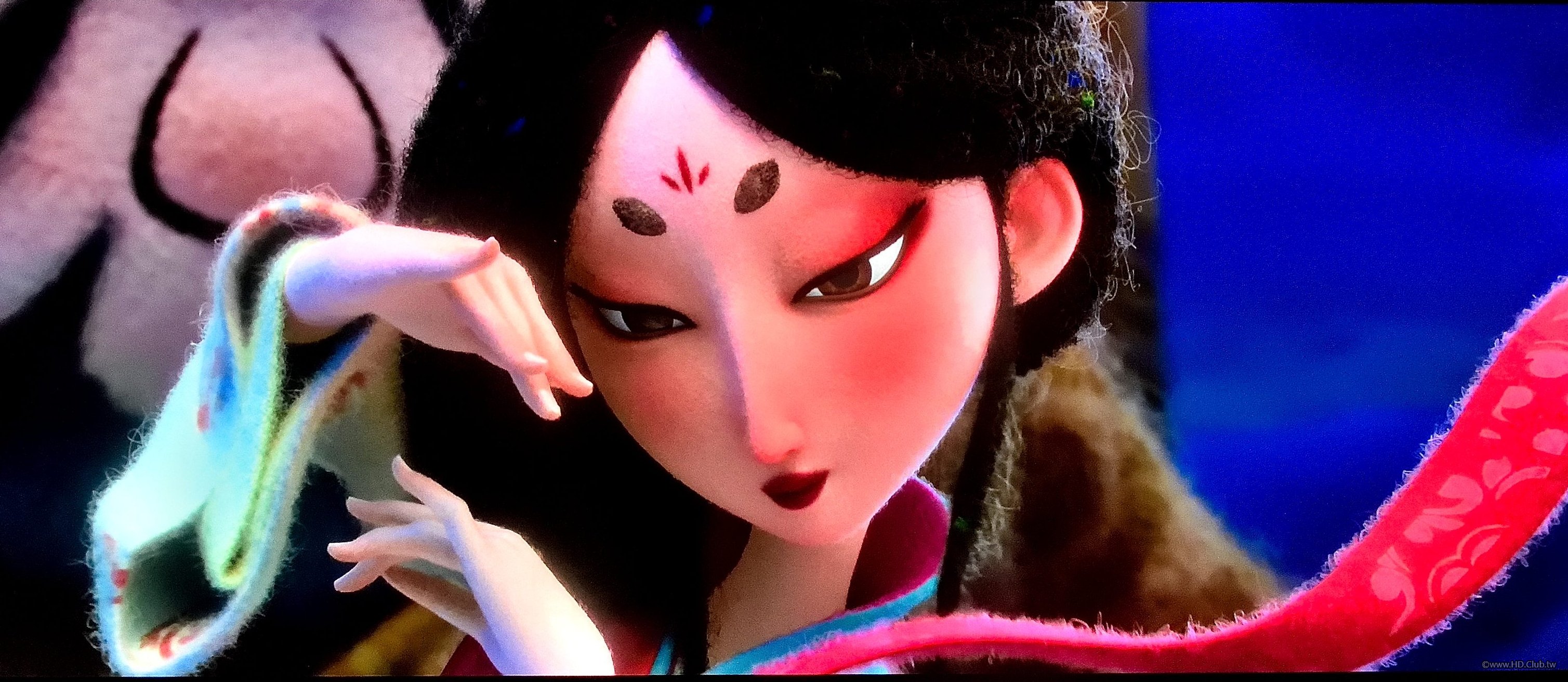

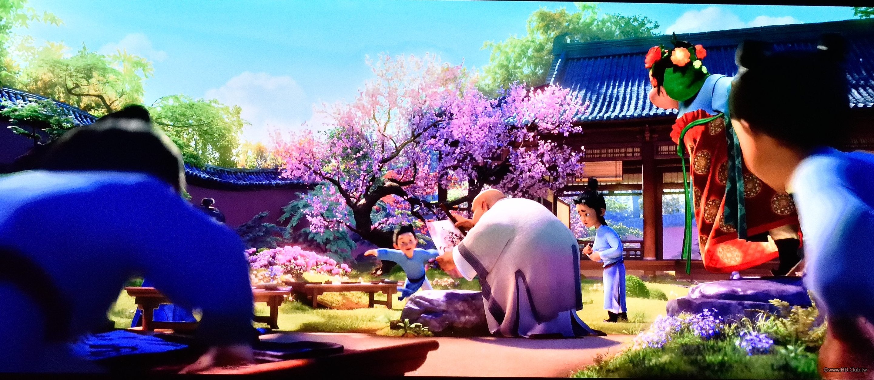

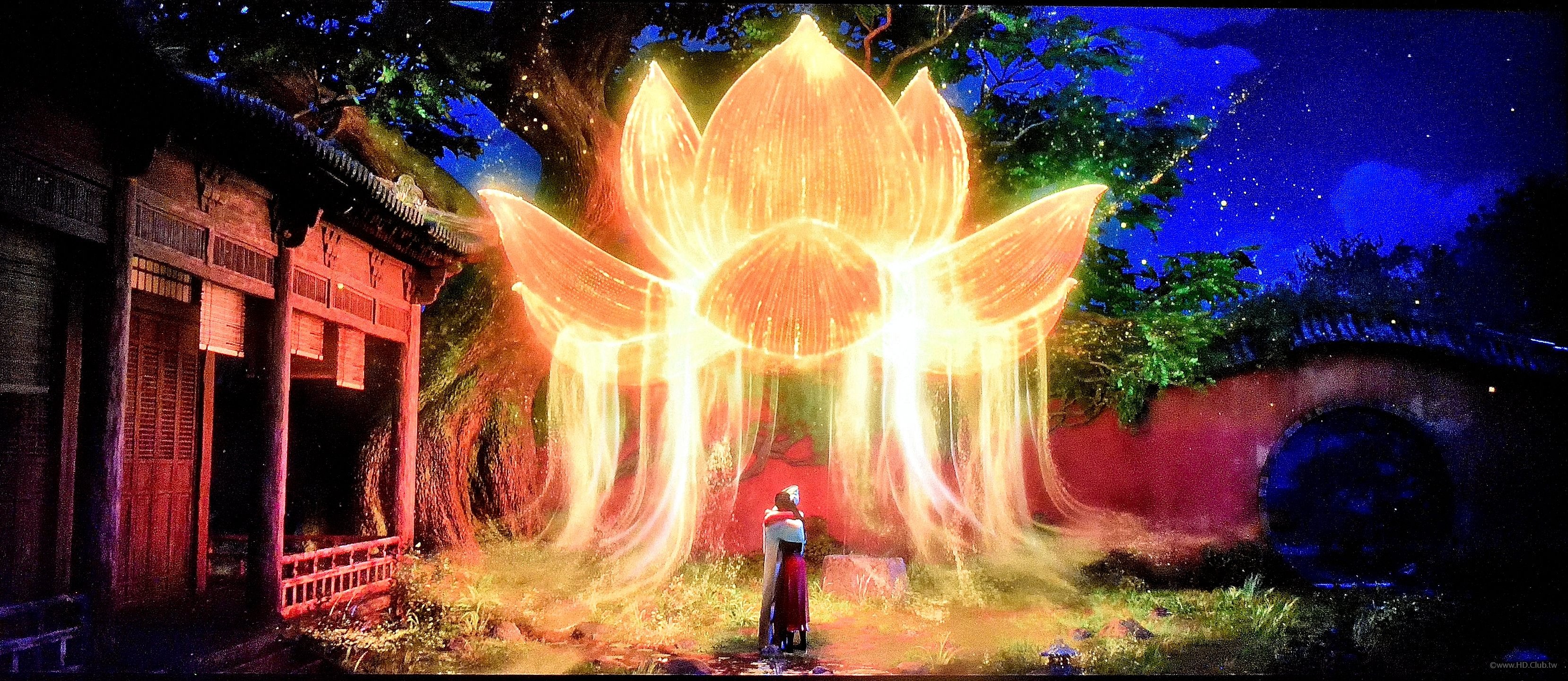

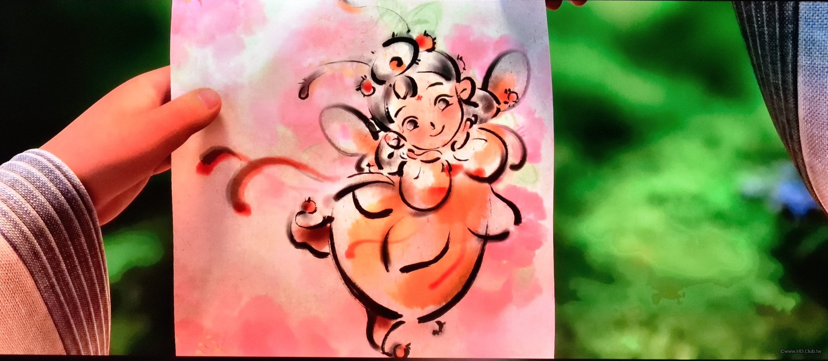

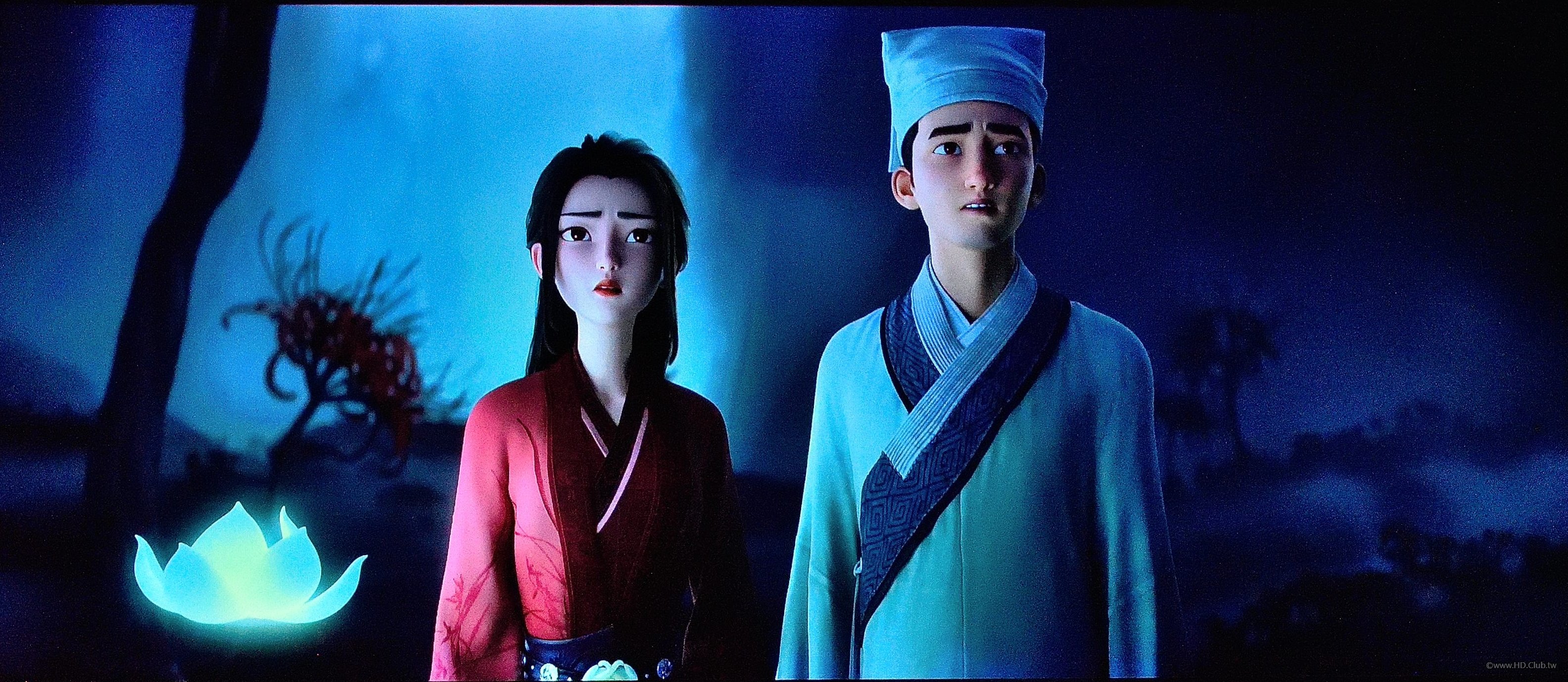

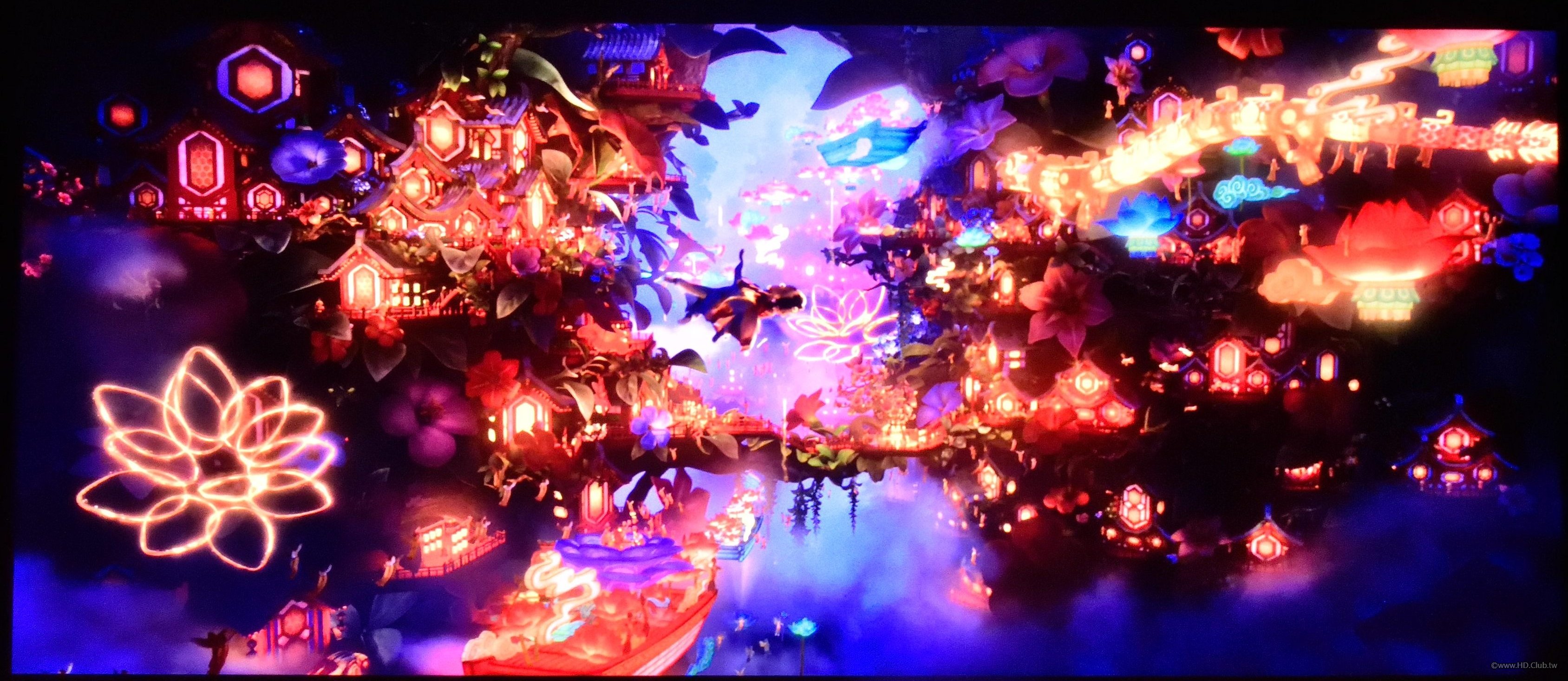

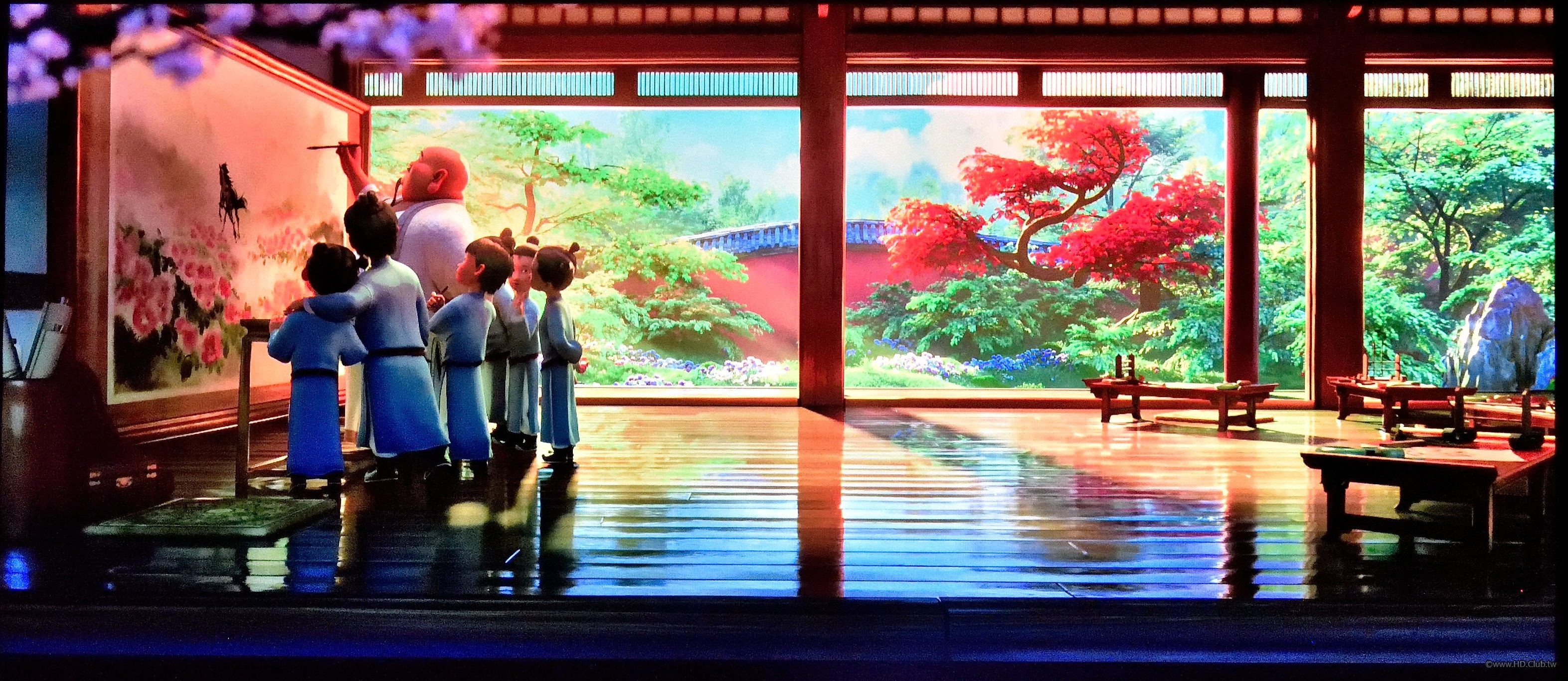

拿近期對岸追光動畫的《聊齋:蘭若寺》串流版來看,它格式只是HDR10,但光看其中一段《蓮花公主》篇一開始小書僮在寺廟作為開場那段,光影琉璃充滿色彩繽紛的庭院,又或是最後一段《魯公女》那段地府在奈何橋的流光溢彩與陰森相輝映的景色,讓阿比不禁懷疑起這真不是Dolby Vision嗎?

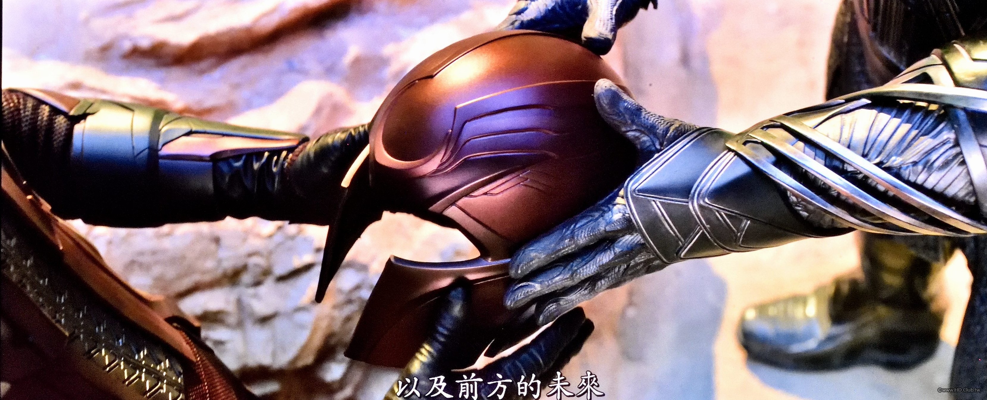

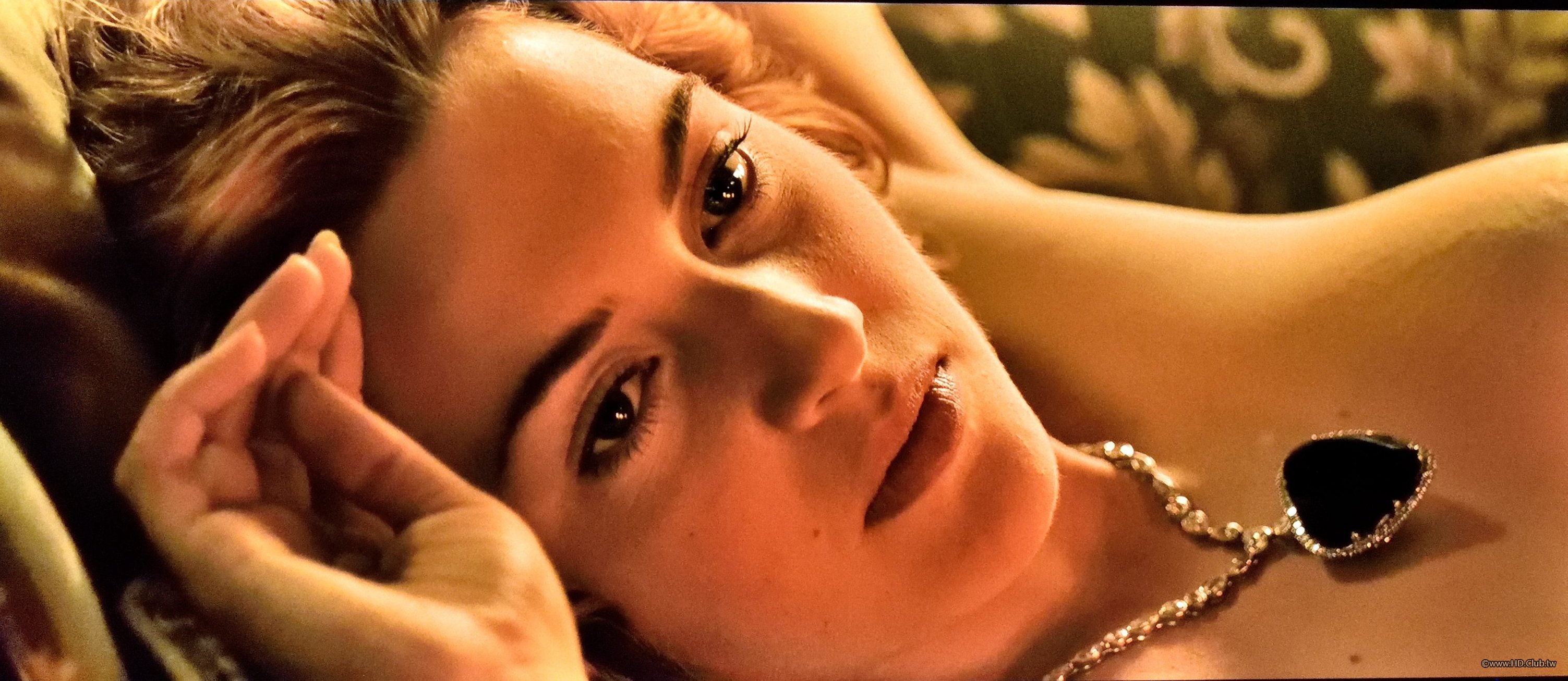

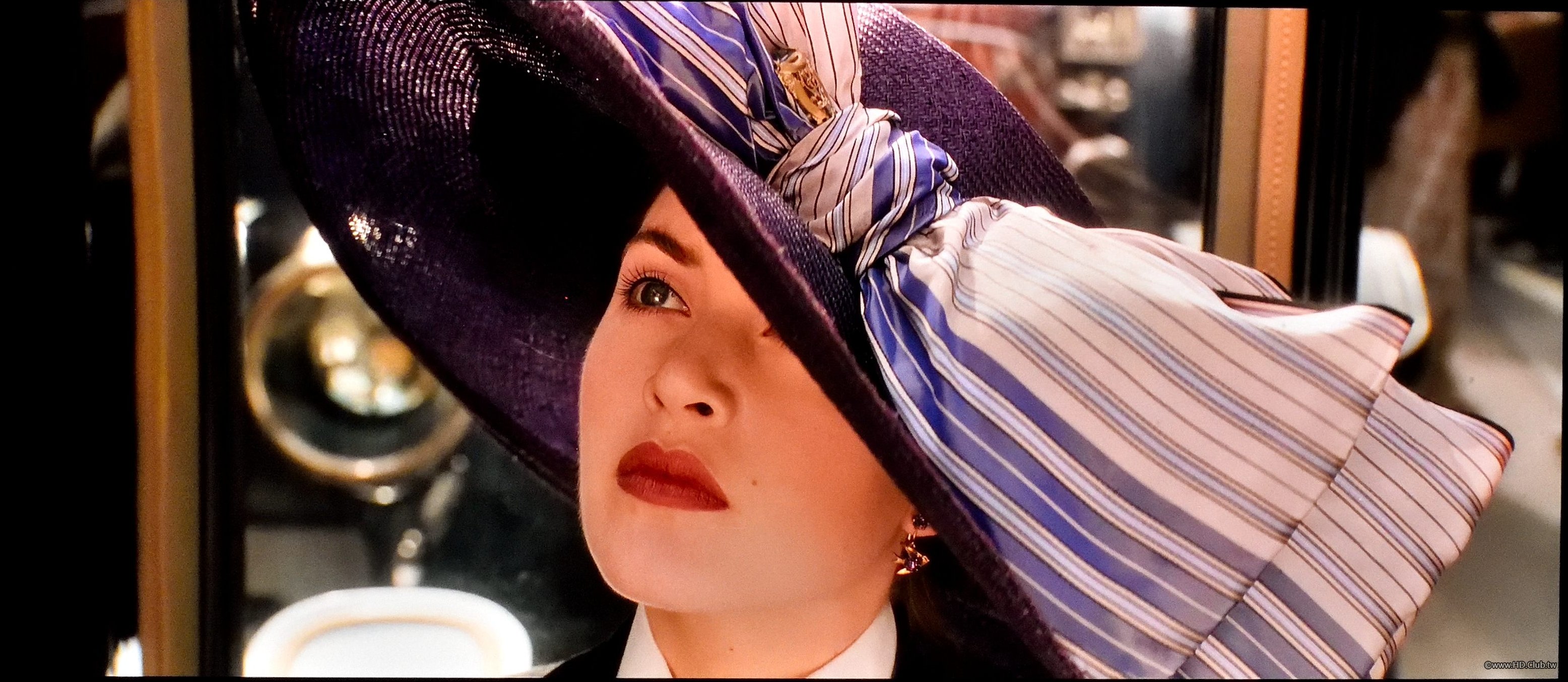

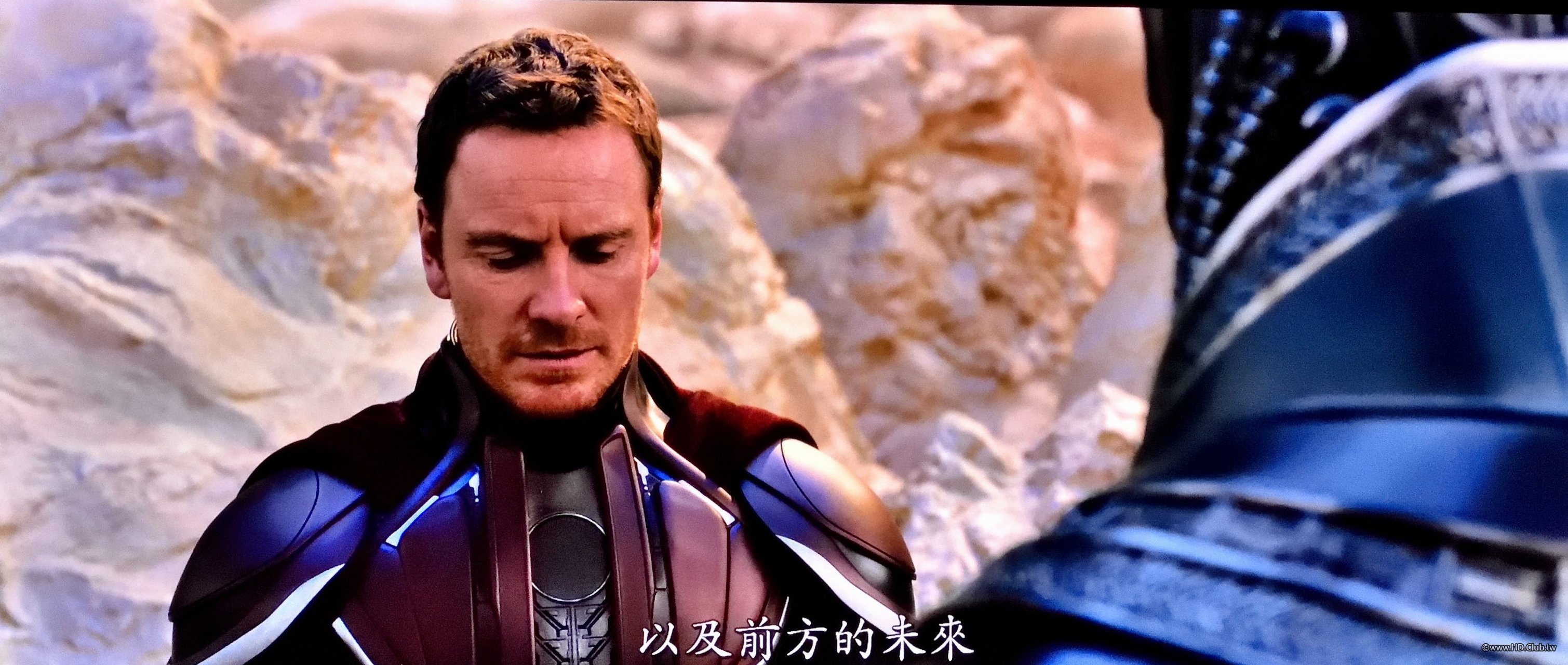

《X戰警:天啓》是一部4K藍光剛問世時的經典示範級軟體,一樣只有一般的HDR格式而已,那段當天啓拿出萬磁王的頭盔贈與他時,你可以看到不同材質的金屬質感,甚至天啓臉上的裝扮都看得出特效化妝的痕跡。詹姆士柯麥隆導演的神作《鐵達尼號》裡,當年女主角蘿絲,透過畫面,可以看到年輕時凱特·溫絲蕾那個青春豐腴的樣貌再次展現在大畫面前,西方女性臉上根根可數的汗毛、豐潤的紅唇望著你,充滿雌性的魅力,彷彿我們都是那位拿著畫筆在替他素描的傑克!不得不說,UHR90DV在處理HDR的格式時,幾乎讓你忘記現實格式存在的差異,真的很棒!

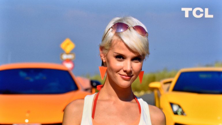

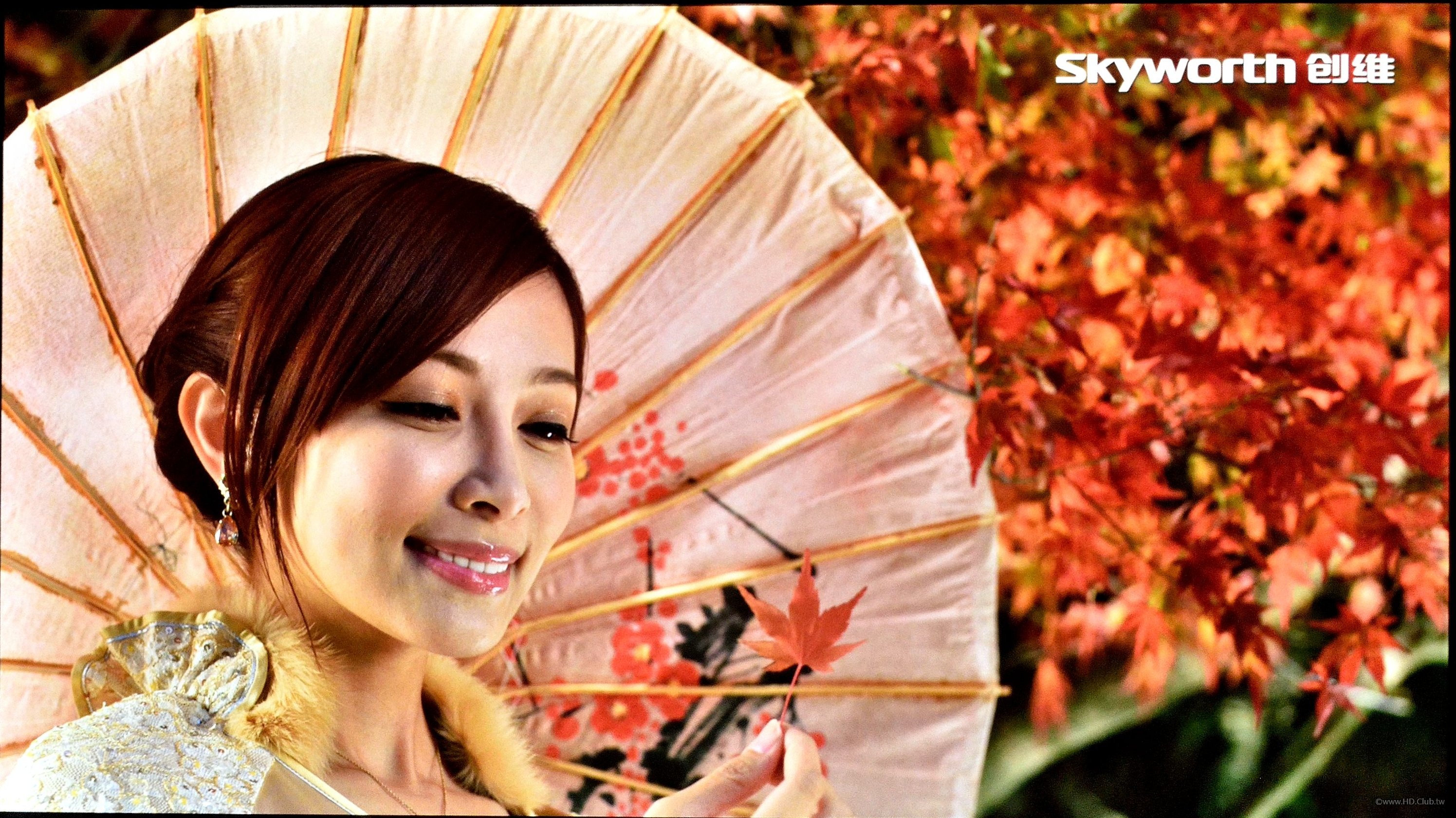

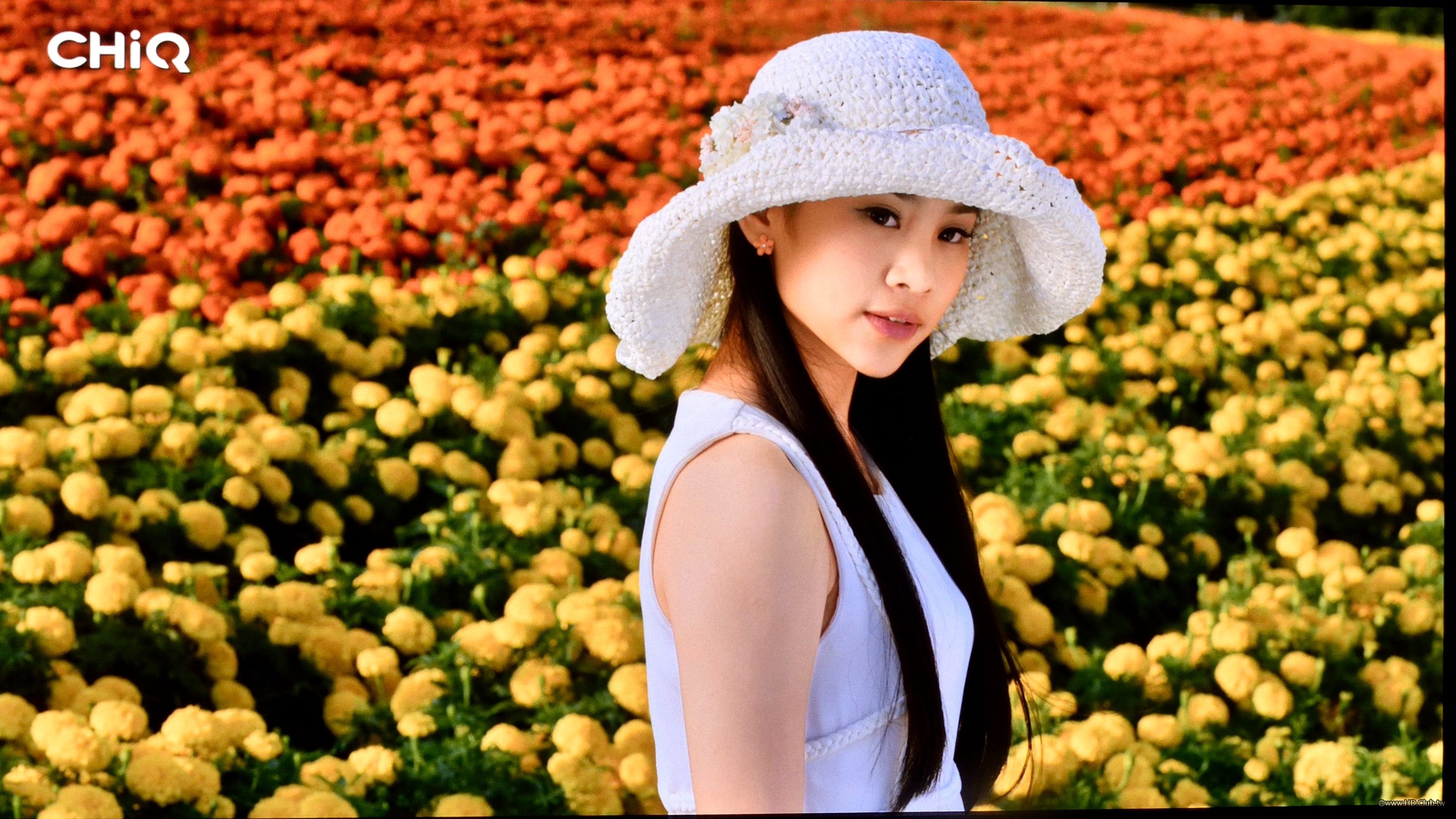

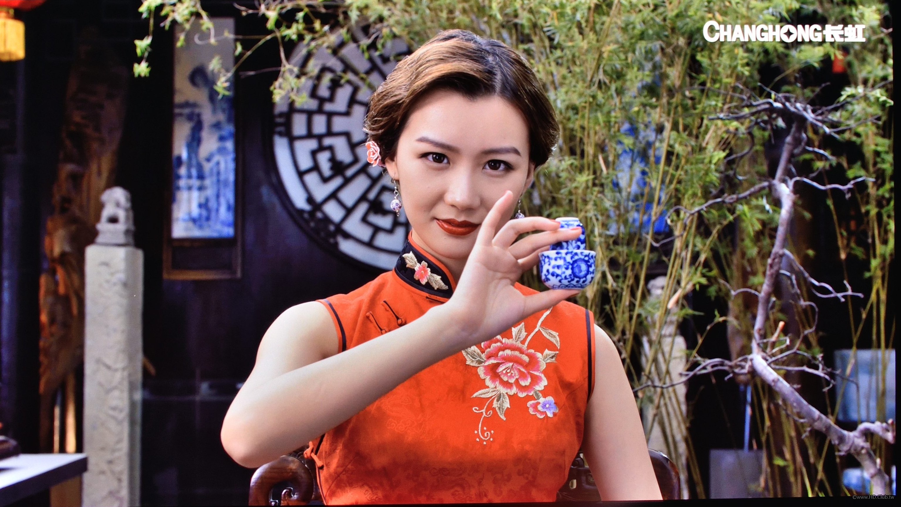

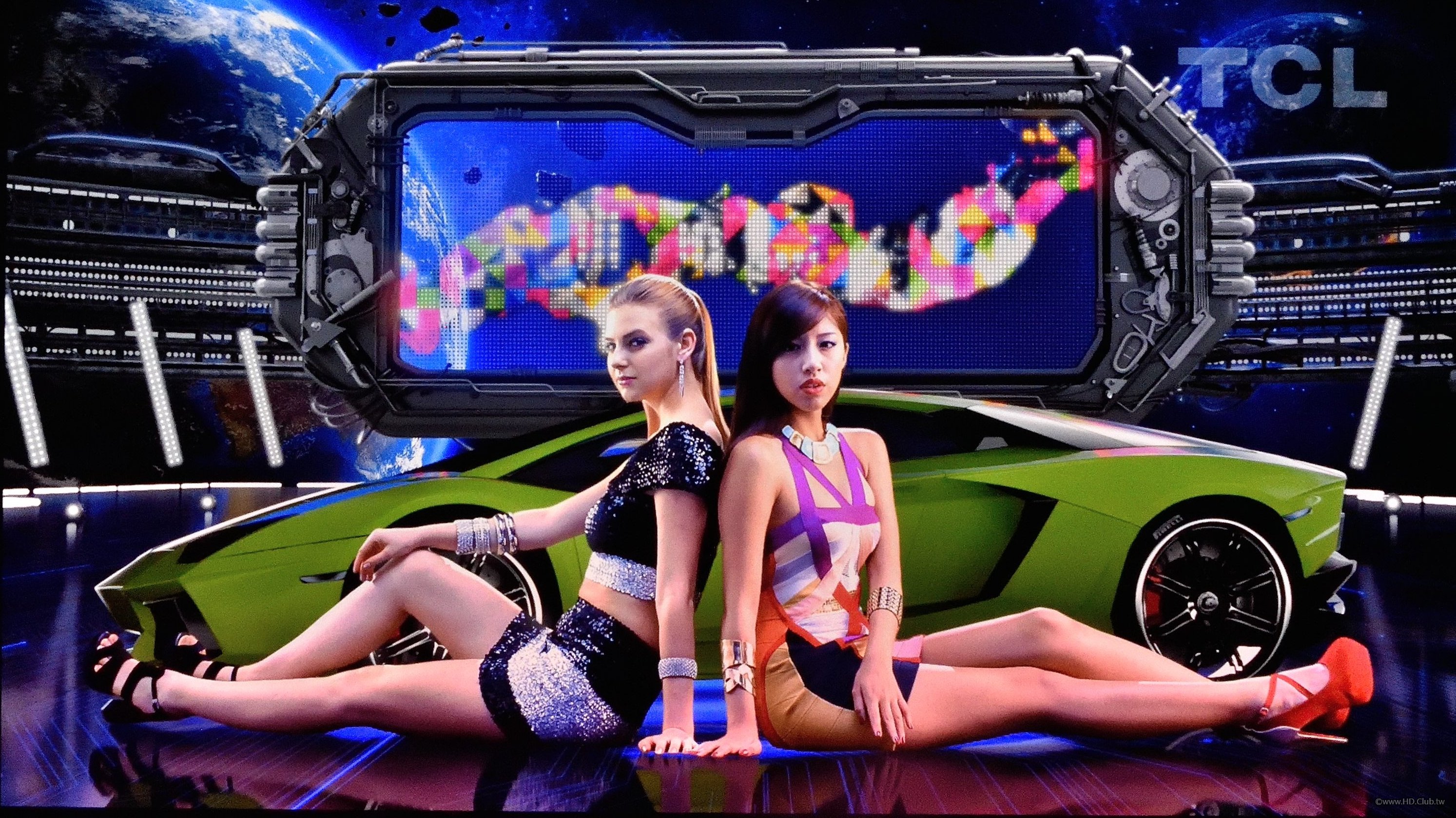

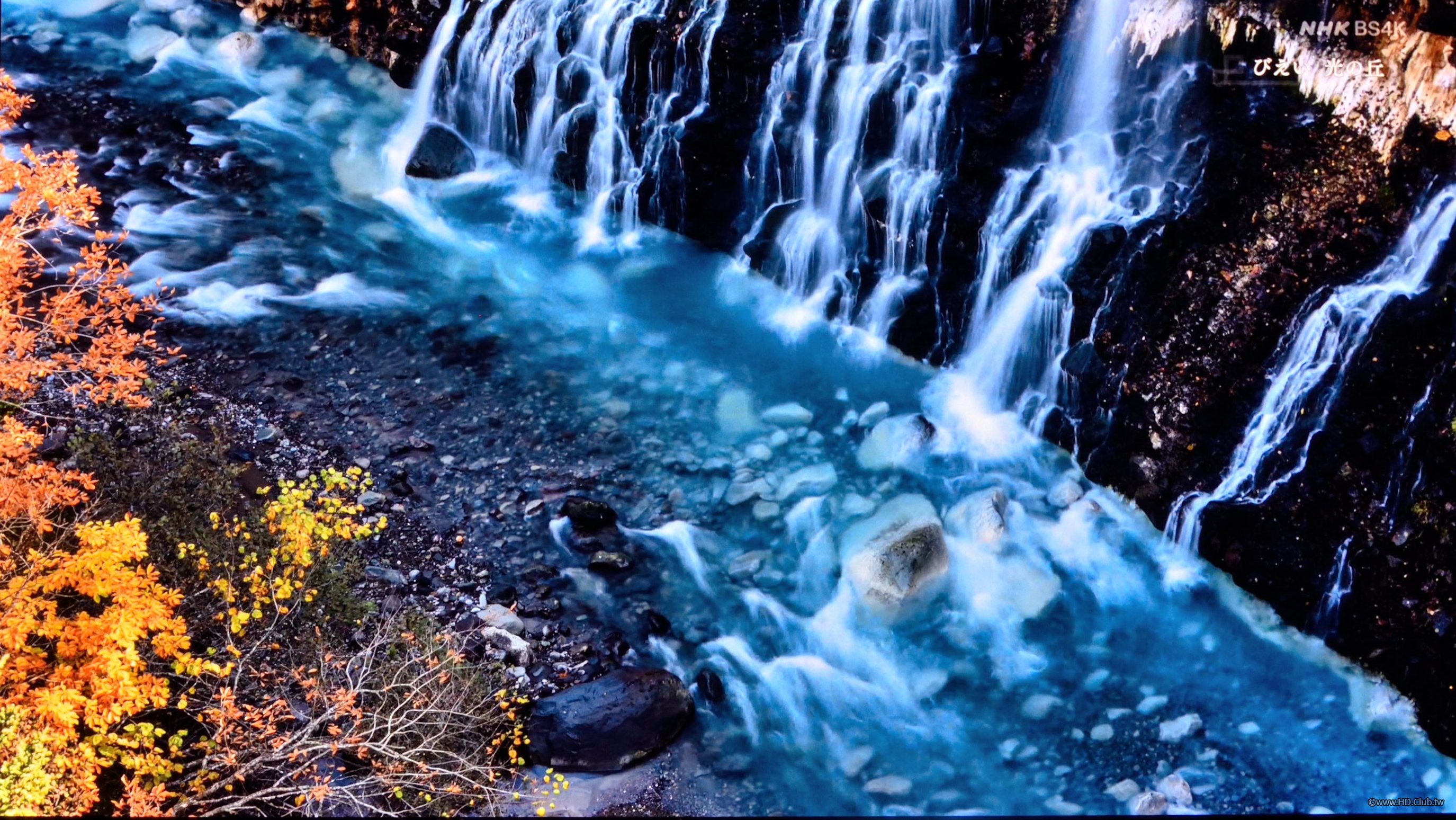

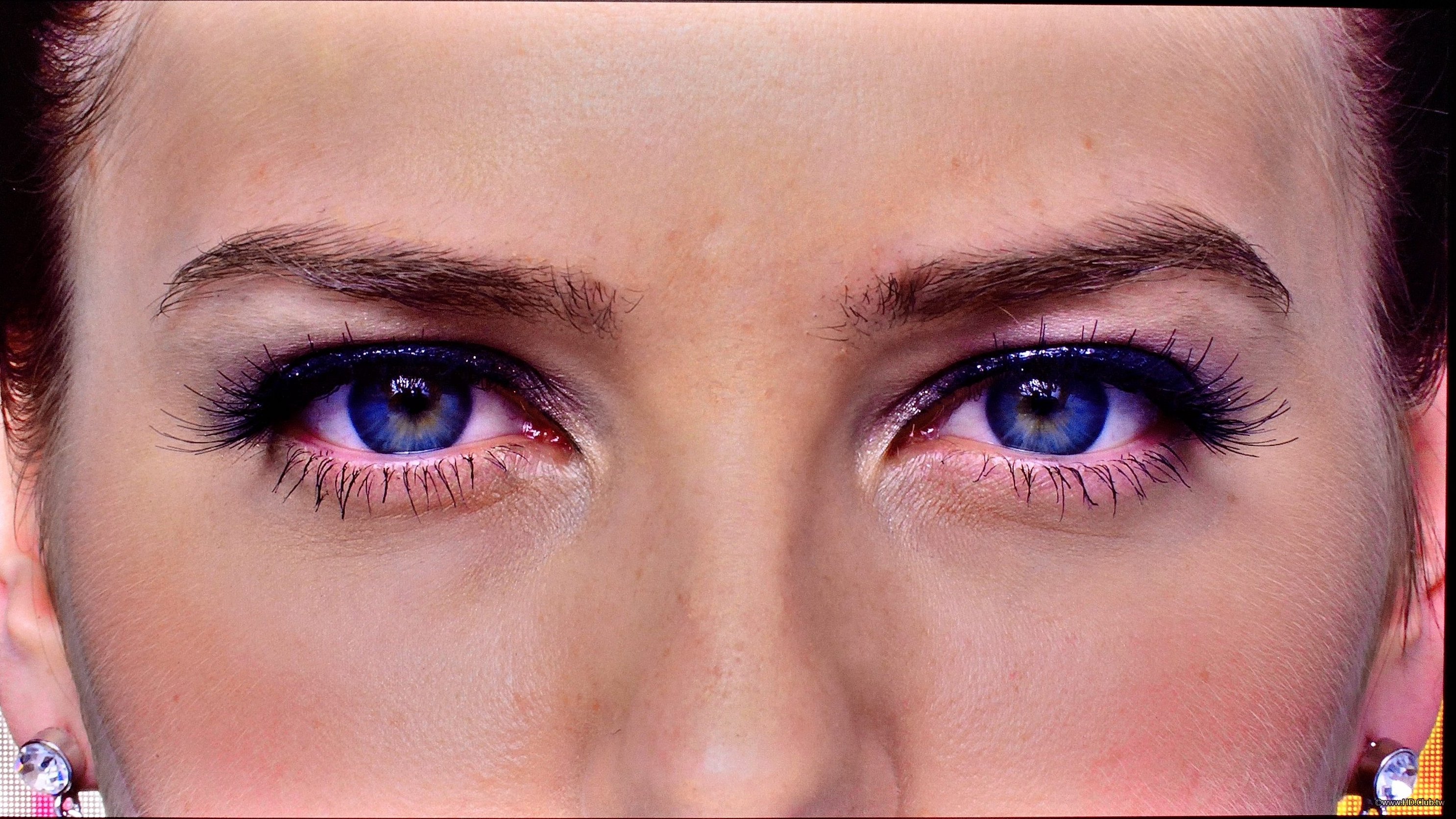

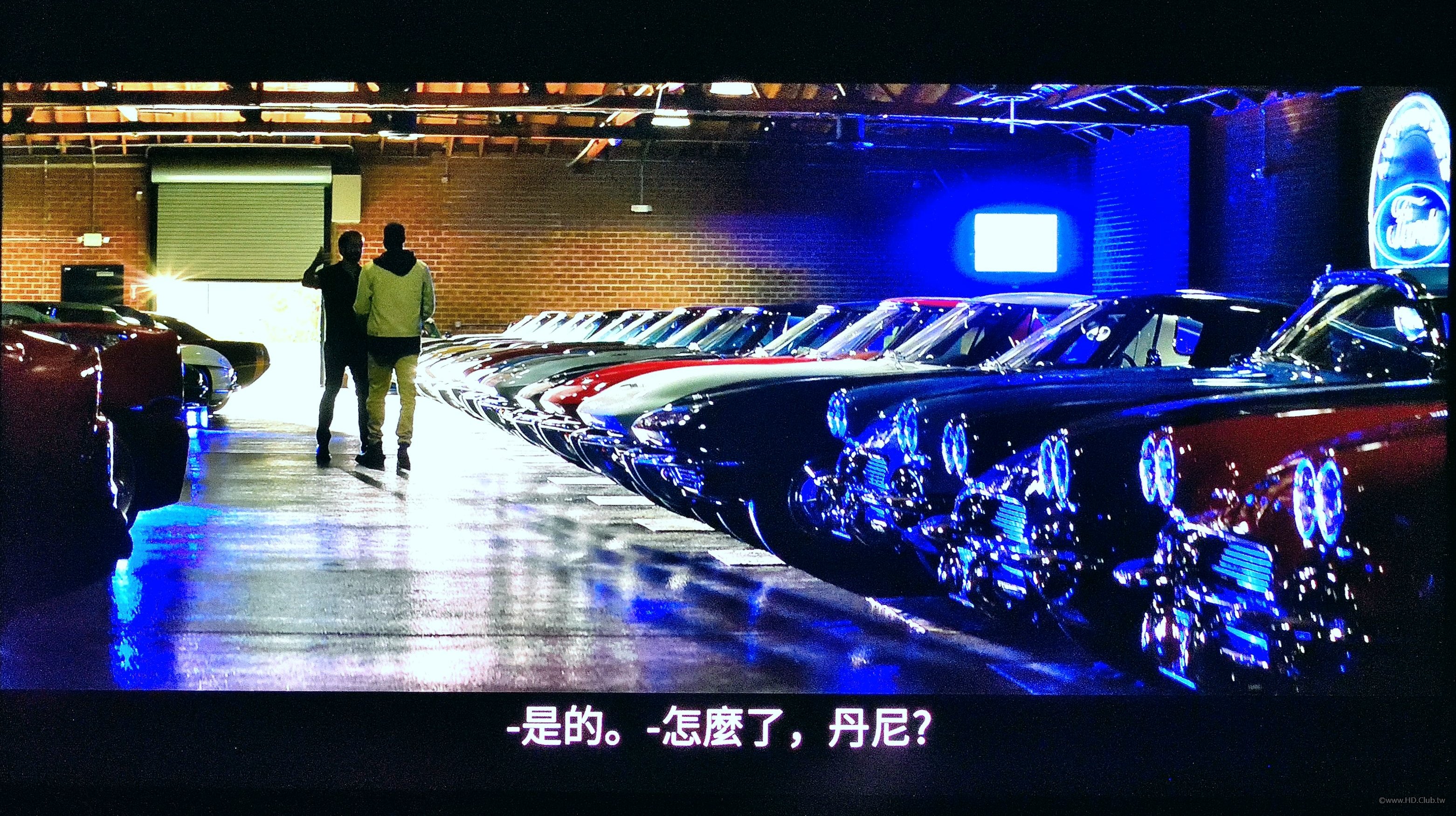

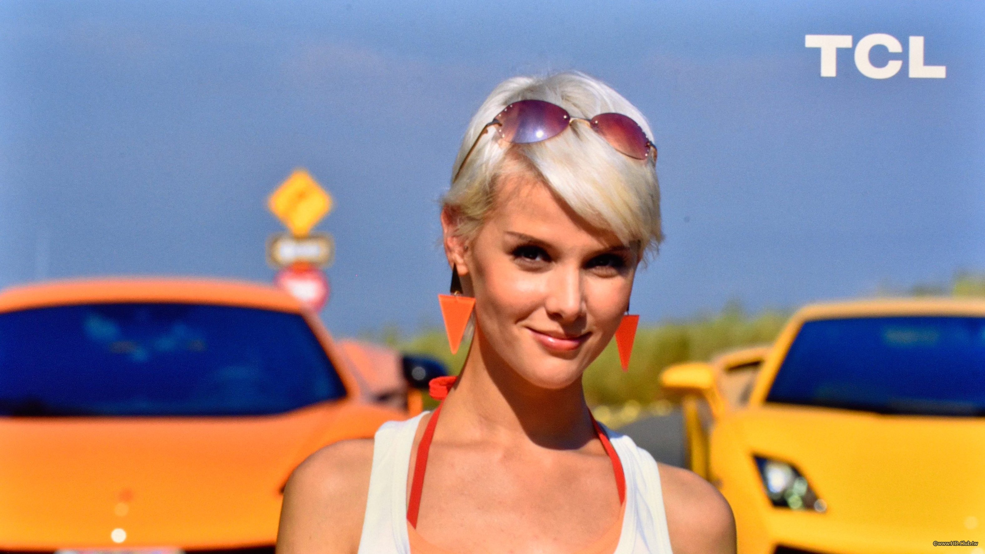

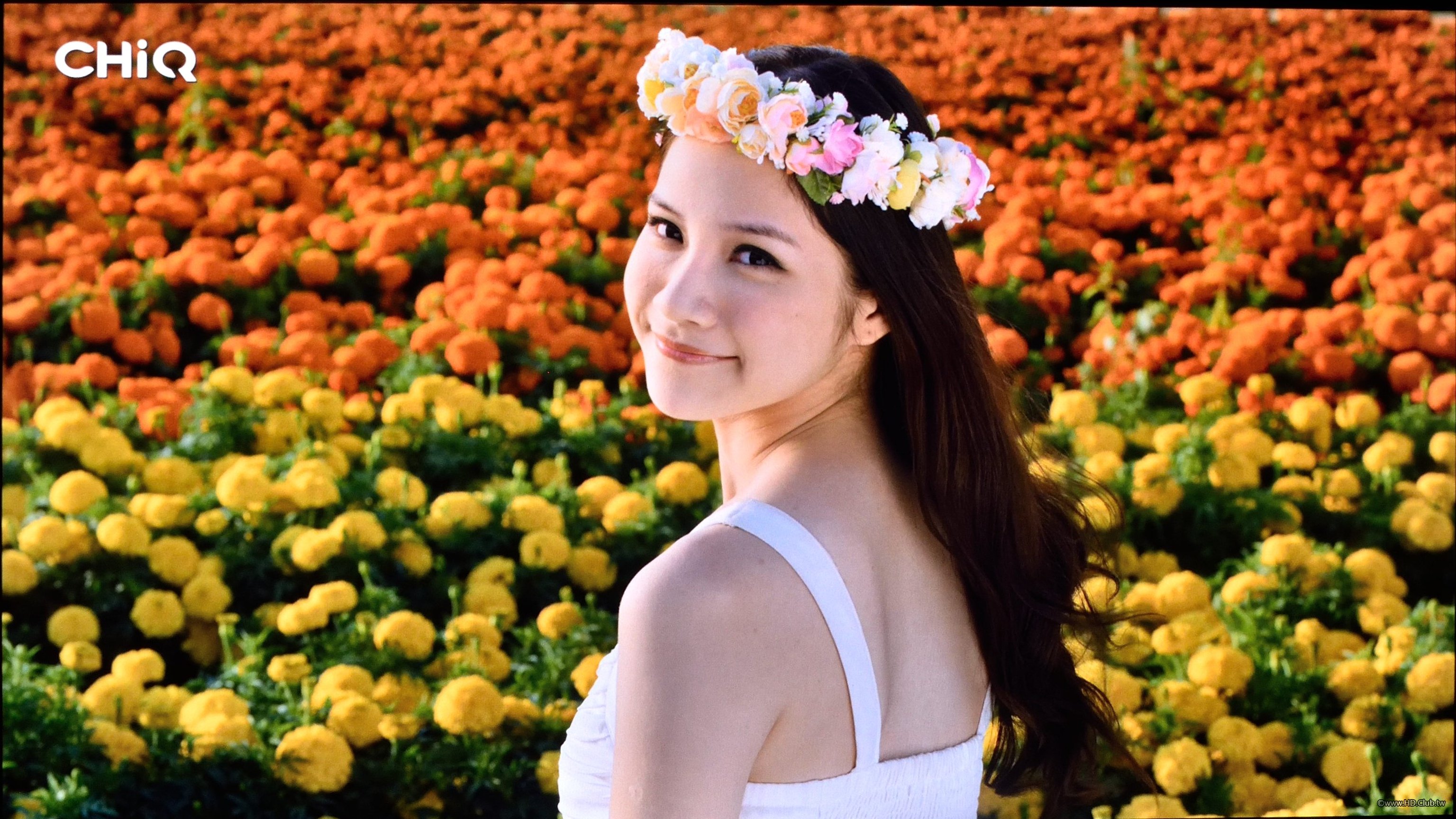

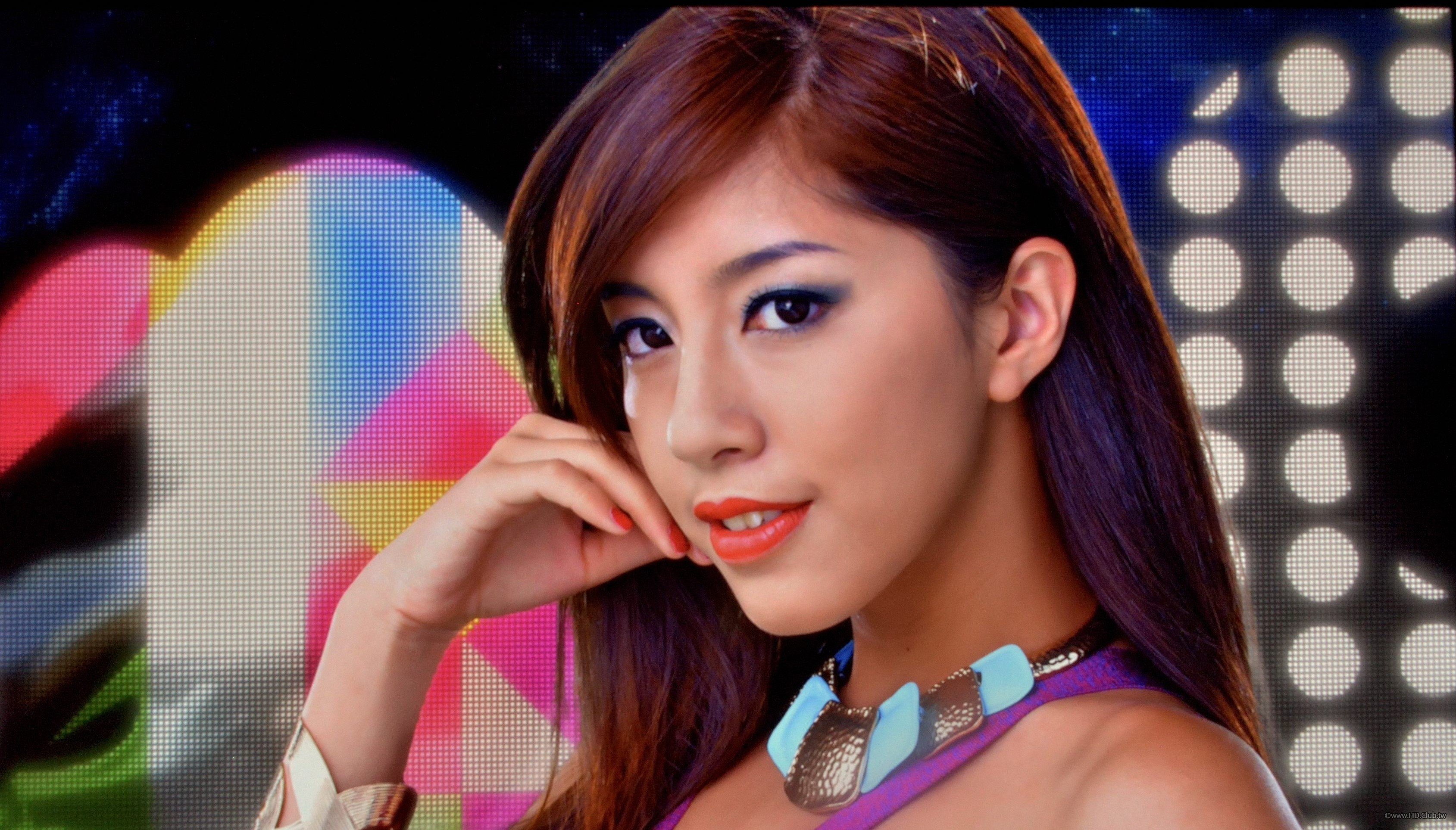

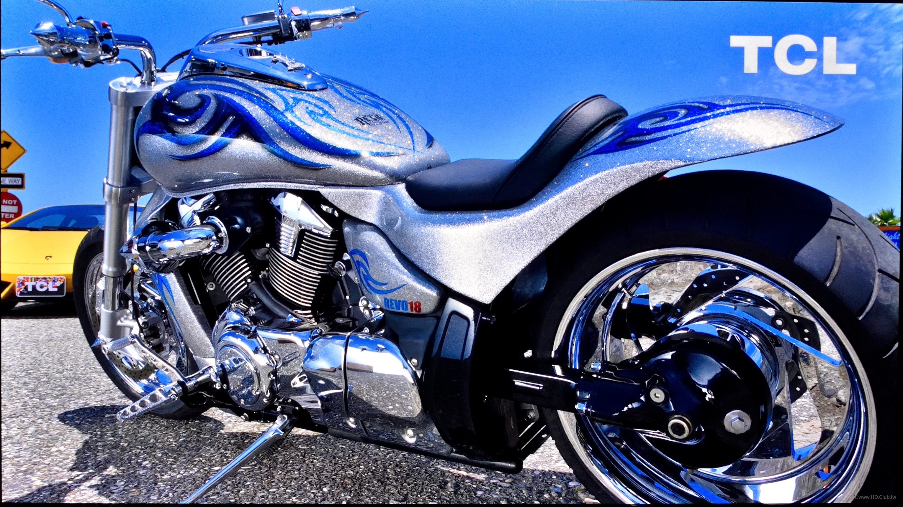

即便用家是觀賞4K的訊源,像是一些串流節目或是類似MOD之類OTT服務平台,裡面的節目並不是每個觀賞軟體與節目都會有HDR或是Dolby Vision的效果,所以優化SDR的效果就顯得十分重要了。下面這些節目包含『HD.Club』所拍攝,歷久不衰的4K Demo片,以及一些從youtube上面觀看的4K頻道,都只有SDR的格式,但令人驚豔的是,透過\UHR90DV的處理後,用家幾乎不敢相信這些僅僅只是SDR的格式而已,一樣充滿高活力、高張力與鮮活飽滿的畫面力度!
『HD.Club』精研視務所的掌門人西楓導演呂文元所拍攝的『超跑美女篇』,這是4K剛開始進入家用民生市場時,每個電視賣場或展場(不管是否有得到授權)拿來播放比例最高的作品,原因無它,這兩個片段涵蓋了美女的精美妝容、超跑車輛的華麗質感還有不同時段天候光線層次的展現,除了能博得演求注視,更是賞心悅目的超棒的Demo片!因為它每當阿比只要有視訊器材要評測,一定會再把這系列Demo片段再請出來檢視,毫無意外的這次UHR90DV再度播放西楓導演當年掌鏡的那系列的4K Demo片時總能令阿比驚呼連連,能發現更多之前沒注意到的細節,也不枉費西楓站長當年用心拍攝這些4K Demo片,身為先驅者的用心了。
youtube畫質展示

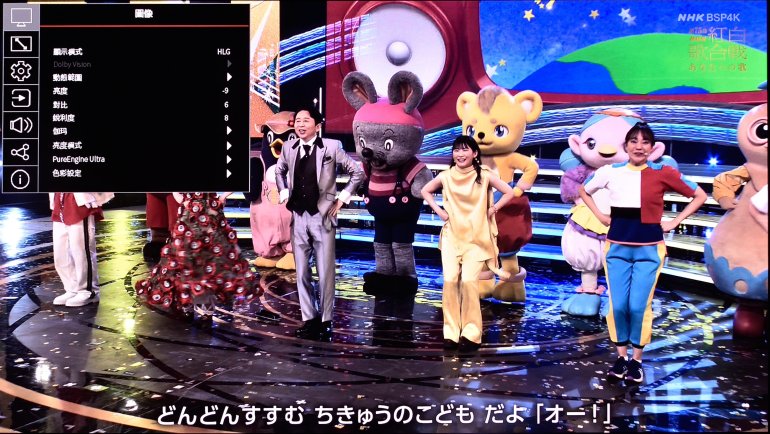

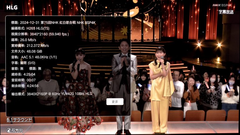

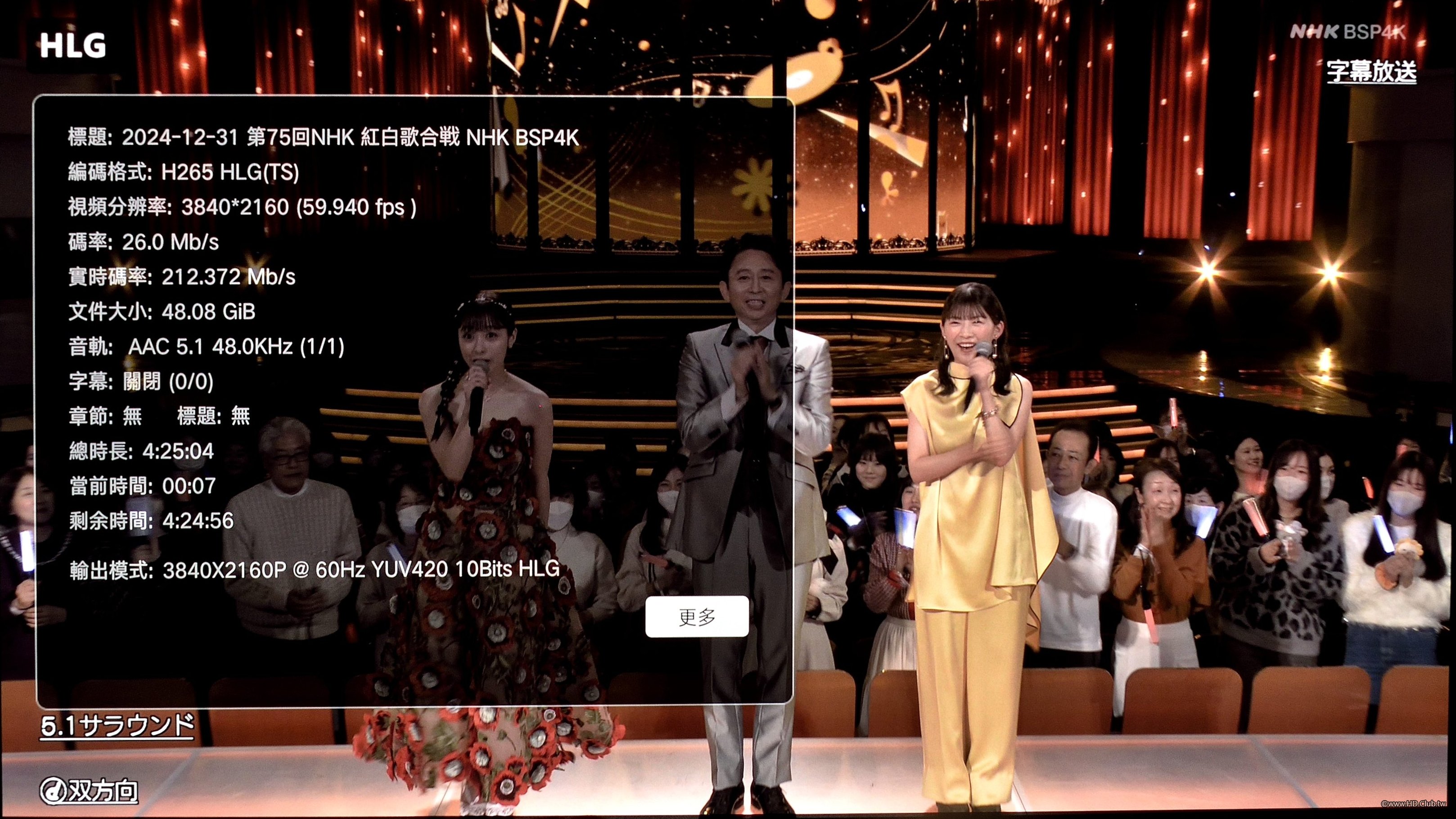

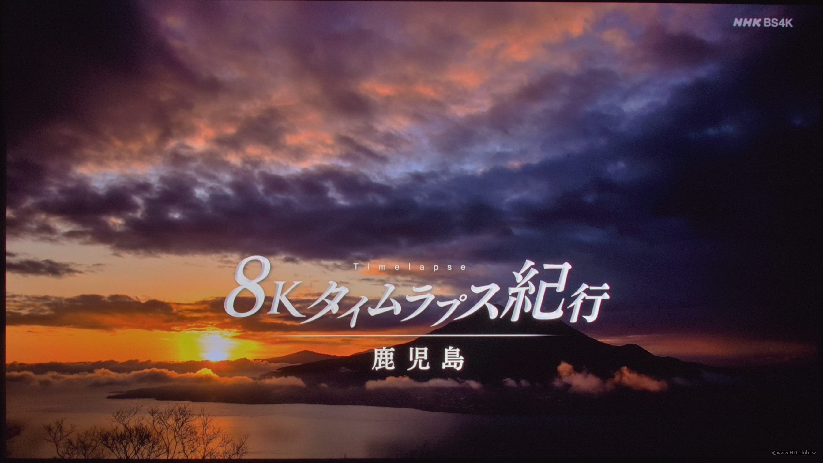

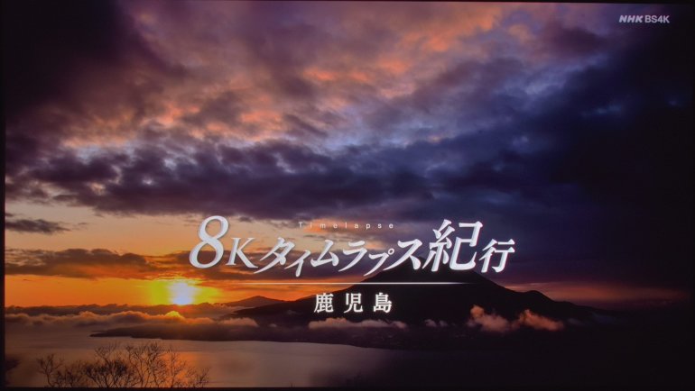

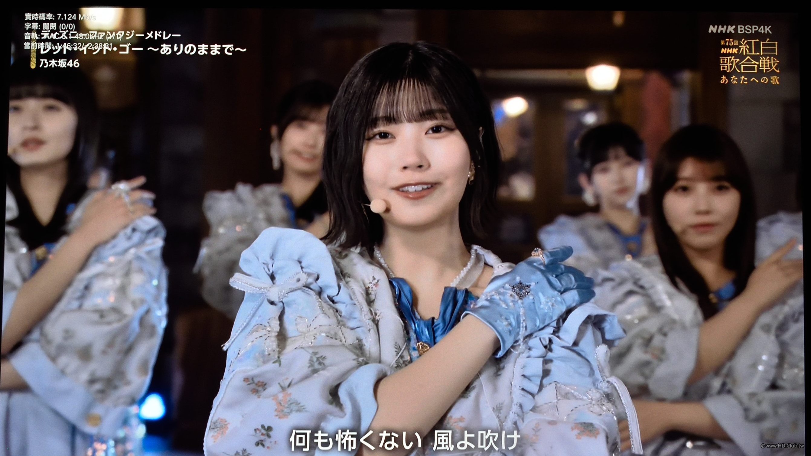

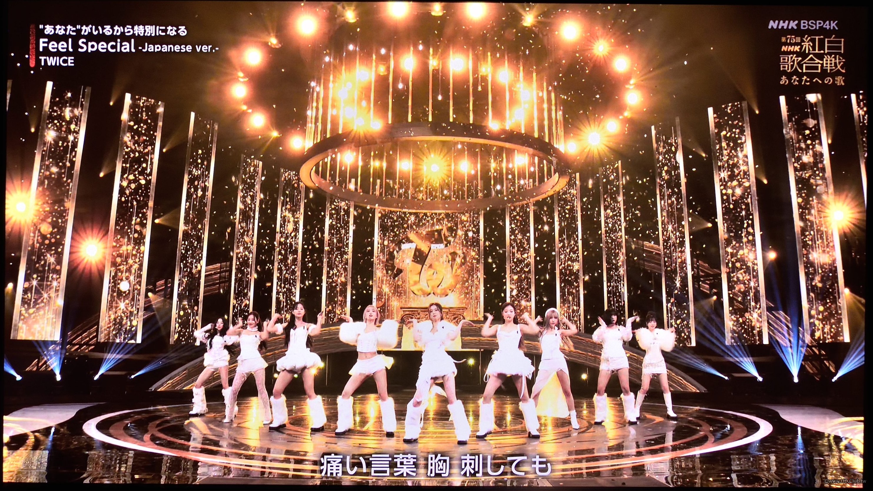

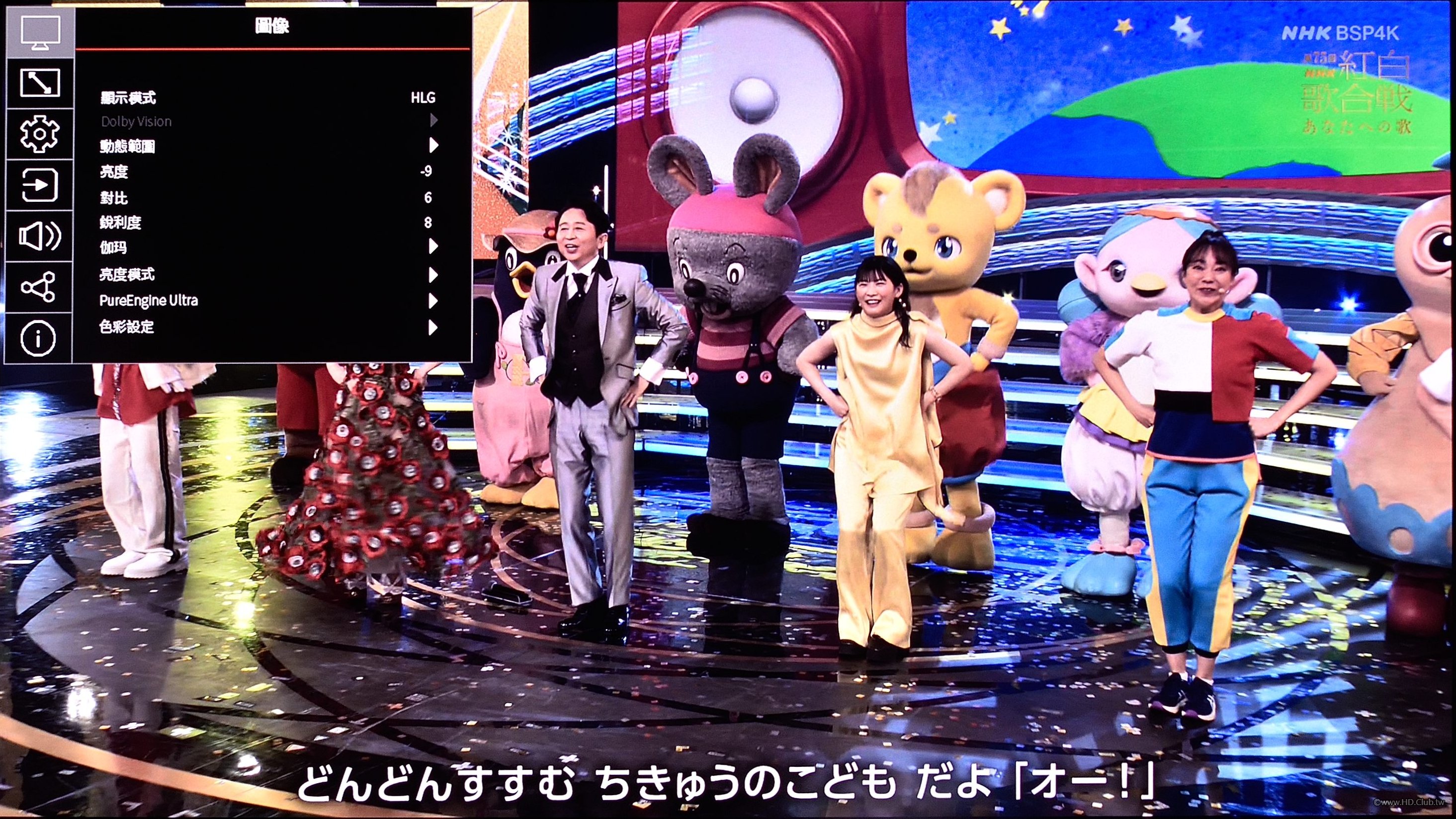

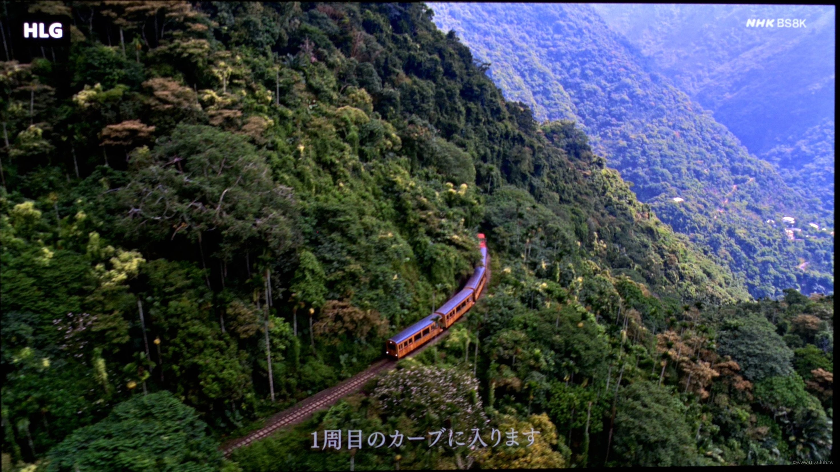

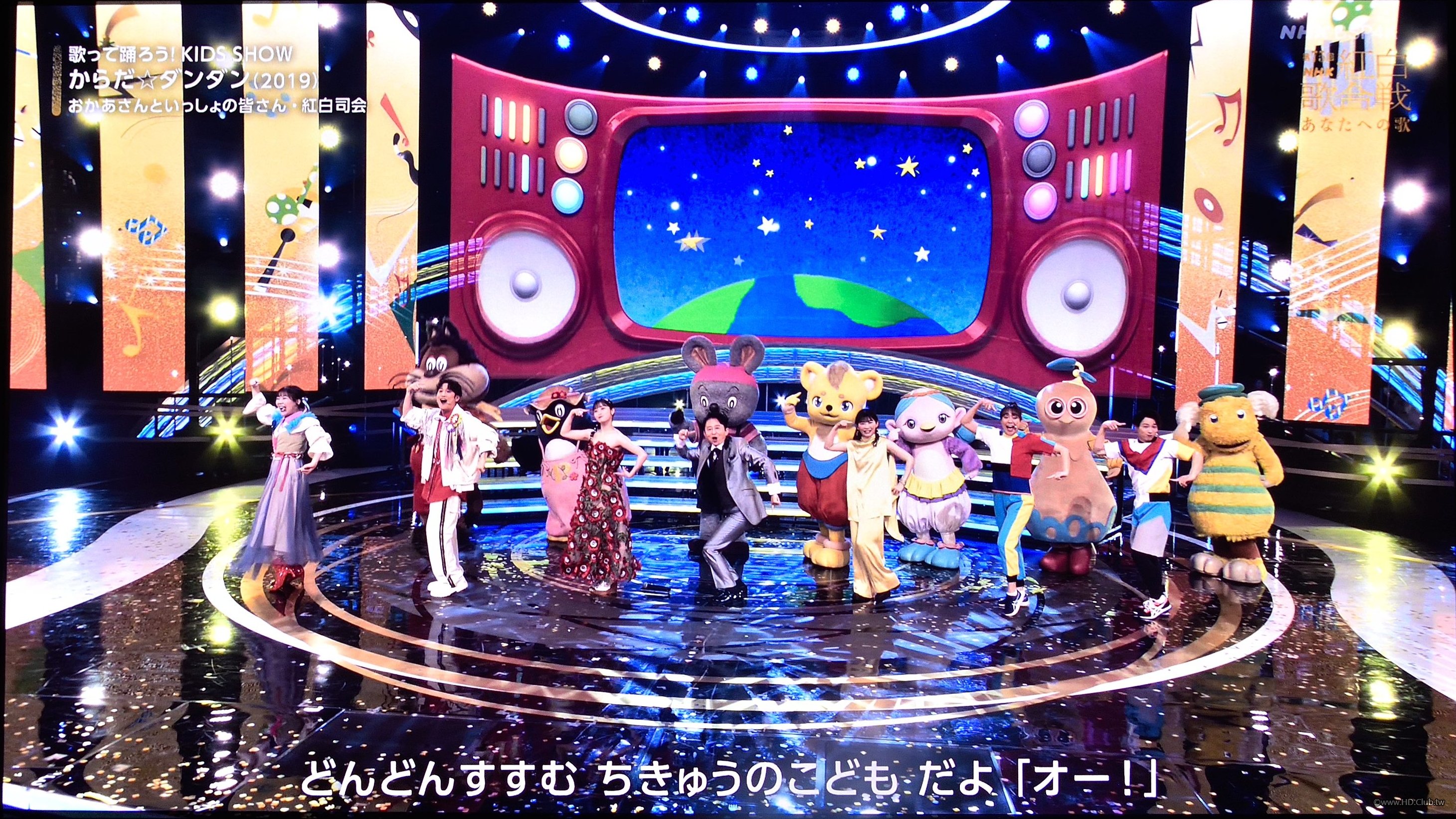

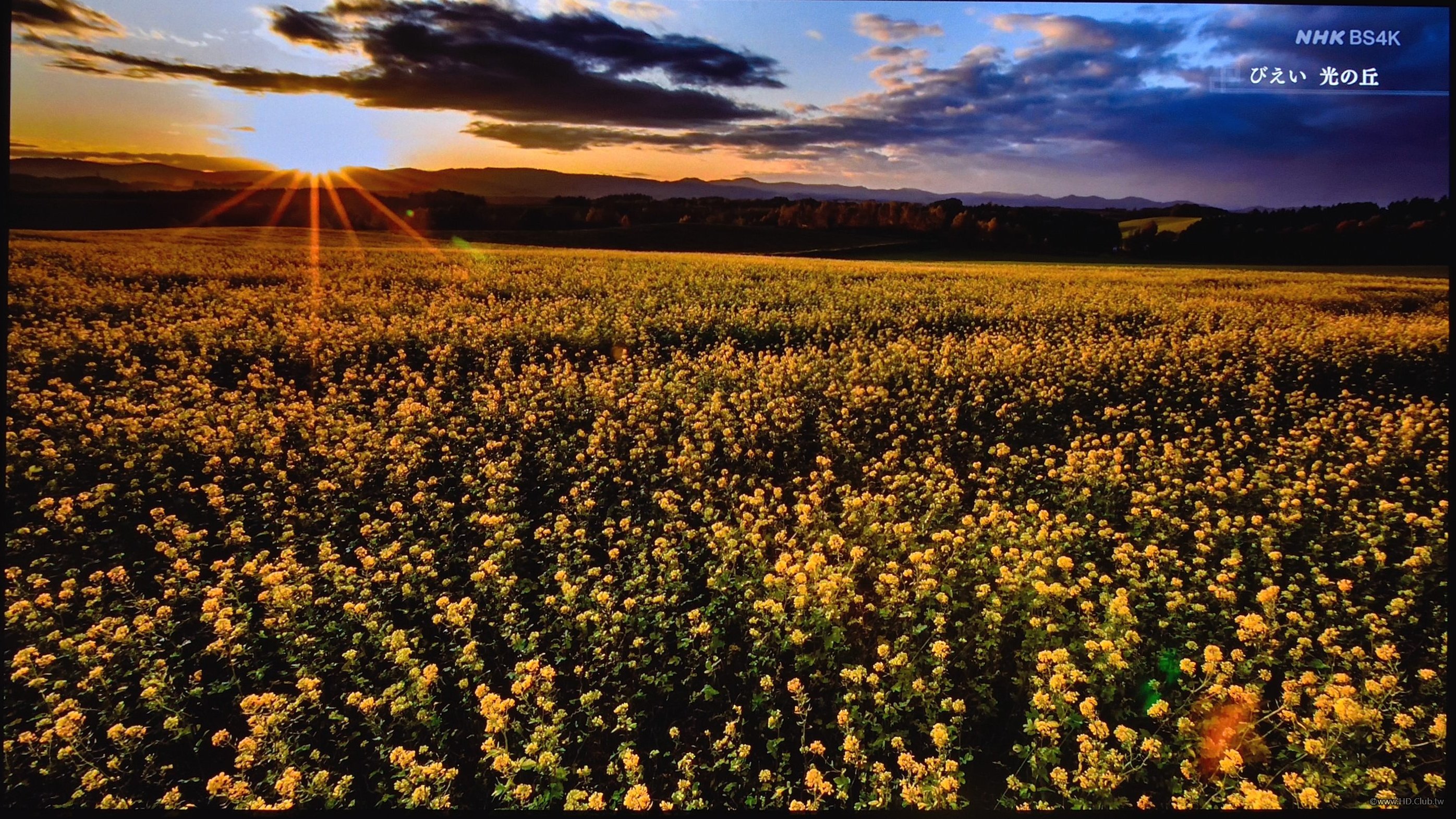

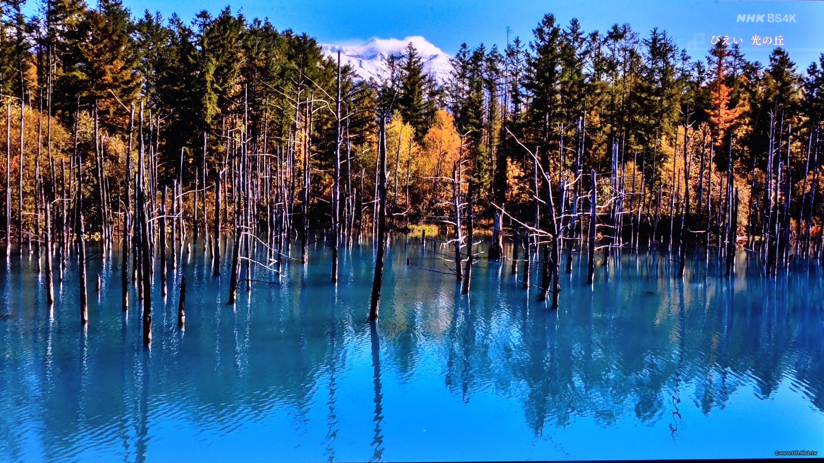

前面提到,此次UHR90DV還增添了可直入由日本NHK與英國BBC共同開發的給廣播「HLG」的HDR影像格式。播放器材能直入「HLG」格式絕對是加分的,畢竟任何HDR格式的轉換都有其轉換對應的風險存在。以阿比目前使用的UHC68來說,日本BS的檔案內部的HLG訊號透過播放機送出已轉換成標準HDR格式,其色彩與Gamma曲線其實走鐘的蠻厲害的,甚至讓阿比即使使出混身解數還是有種無力可回天的窘境!然而這次使用UHR90DV直接觀賞帶有HLG格式的日本紅白歌合戰之類的BS節目時,因為當其Color mapping對應正確時,阿比就可以輕輕鬆鬆、從從容容的去面對並調整它,也終於正確完整的還原在BS節目上應該要給我們用家看到的畫面內容了!說實話,看到的瞬間還真的蠻感動的,內心湧上有一種:「這才是我要看的畫面啊~」的感動。
