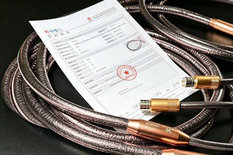

鈺海利用來自珠寶專業的「熔煉、鑄錠、軋制、拉絲」工藝,將黃金拉成直徑僅0.1mm以下的純金單晶絲,並精準控制金、銀、銅的合金比例。要知道,金(1064°C)、銀(961.8°C)、銅(1084.62°C)的熔點大不相同,想要將它們完美混冶,溫度與製程控制極為困難。講到金,關於鈺海線材另外一點,也可能是業界首創——鈺海每一條售出的Unique金線,都附有中國GTC廣東省珠寶玉石及貴金屬檢測中心的真品證明,絕對是真金實銀,童叟無欺。

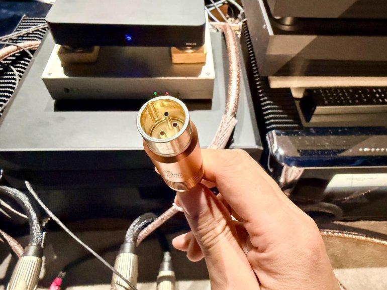

此外,鈺海線的XLR端子是訂製的,負極只有單點接觸,正極則是空心柱。傳統線材多使用焊錫連接導體與端子,但錫的導電率明顯低於貴金屬導體(錫約9.1×10⁶ S/m,僅約銅的15%左右),會在接點處形成相對高電阻的瓶頸。鈺海改用自家冶煉的貴金屬進行「單點接觸焊法」,並將所有端子送回工廠施以厚達5~6微米的貴金屬真空鍍化,大幅降低接點阻抗,確保接觸點能提供優異的導電性能,且使得線材更耐用。根據原廠表示,訊號傳輸瓶頸的減少可以讓樂器的真實感大增,每種樂器獨特的音色都能獲得更真實的呈現。

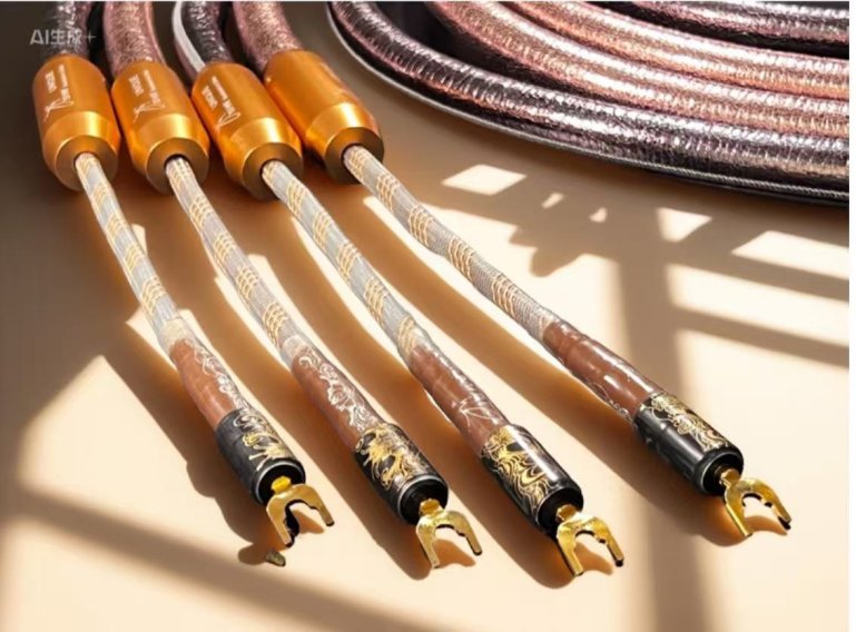

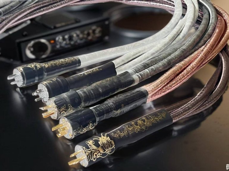

鈺海喇叭線使用英國香蕉插及日本古河Y插,電源線的公母頭則都採用德國VIABLUE特製插件,並再經過低溫處理和先前提過的貴金屬單點觸焊。VIABLUE(中文常見譯名為「威德寶」或「威寶」)於 2001 年在德國斯圖加特附近創立,是一家專注於高階發燒線材、端子接插件、避震抑振配件及 DIY 音響零件的德國品牌。其產品以嚴謹的德國工藝、精密金屬加工以及高度模組化的 DIY 配件在發燒圈享有盛譽。VIABLUE插件特色為航太級消光鋁合金外殼、24K 鍍金接點、專利 Ultragrip 防刮表面塗層,並具備可更換插針/插頭設計與防塵軟墊固定。鈺海對於其線材的每一個環節都追求極致如此可見一班。

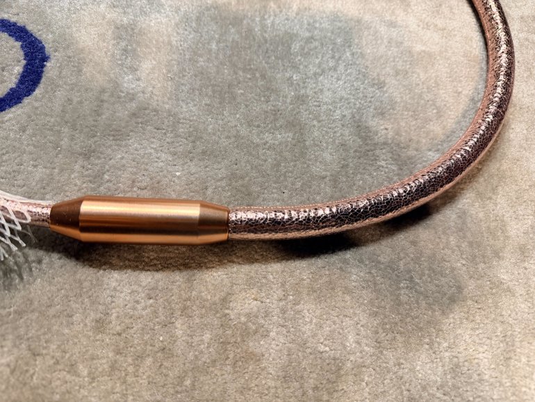

三、材料工程學的避震美學:精品級 Alcantara 披覆
線材因震動而產生額外雜訊,常見的物理機制其實不只一種。除了大家熟知的「麥克風效應(Microphonic effect)」之外,導體與絕緣層介面之間因摩擦而產生電荷注入訊號的「摩擦起電效應(Triboelectric effect)」,也是線材本身在震動或彎折時產生雜訊的重要成因。也因此,「抑振」成為鈺海線材的設計重點:
  • 鈺海在線身內層使用了多重訂製棉套與耐高溫矽膠管,在絕緣層使用了特氟龍(Teflon)管,並採用分支螺旋空氣注壓遞進式編織。空氣是自然界中介電常數最低(最接近1)的物質,搭配具有低介電損耗特性的特氟龍,能降低整條線材的容抗,同時多層緩衝結構也有助於降低導體與絕緣層之間的摩擦與相對位移。
  • 在線材最外層鈺海則不惜重本,採用了超跑與珠寶精品愛用的義大利 Alcantara 生態木質素超纖皮。Alcantara 不僅抗刮、防污、抗UV,其三維立體網狀結構具有超越真皮2~3倍的高韌性與極佳的阻尼特性,能吸收外部機械振動。這讓鈺海的線材在外觀上十分容易辨識,即使看似粗壯,但其實拿在手上卻十分柔軟。

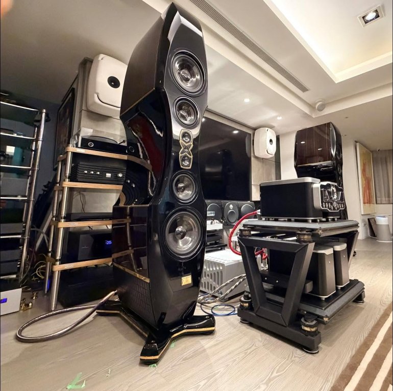

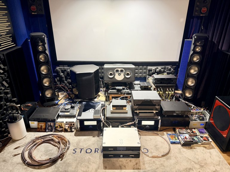

非常感謝鈺海線材慷慨借線,讓丹爸能有機會好好體驗鈺海線材在丹爸系統上反映出來的聲音特色。以下聲音描述皆為丹爸個人系統上的主觀聽感,僅供參考。丹爸系統既然以多聲道劇院為出發,系統本身的聲音走向中性而且直接的鑑聽風格。在風暴處理器/Dirac ART的聲學處理下,低頻駐波被移除,使得聲音快速且線條明確,同時透過ART處理讓丹爸左右聲道Revel Salon2的發聲頻段得以來到30Hz。體驗過程以鈺海線材的定位,當然也是對兩聲道的聲音為影響重點。丹爸反覆將鈺海線材分次接入Revel Salon2 揚聲器、Storm Audio風暴前級、WADAX DAC 、Analog Domain後級及Magnetar UB900 MK2播放機上和系統上的參考銅線作比較。鈺海每一個系列的線材在系統中展現的特性和對系統聲音帶來的影響十分一致,故此丹爸本文以鈺海的各「系列」來分享聽感並供有興趣的燒友們在未來若有興趣試線時的參考:

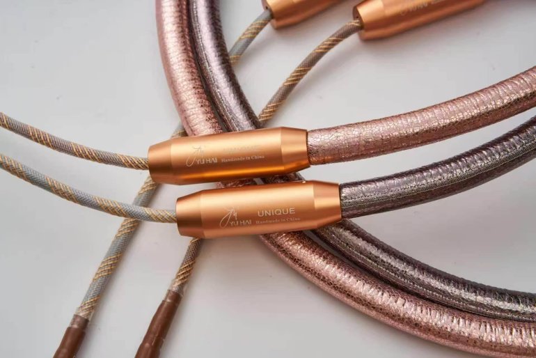

鈺海系列線材試用心得(一):「東方」(Orient)旗艦系列
外觀與作工:
東方旗艦系列以雙色系的 Alcantara 皮革包覆。其線體材質主體採用了數百條多股如髮絲般的純銅,並加上單支的金、銀、銅導體,在特氟龍套管中以螺旋空氣乾粉注壓遞進式編織而成。

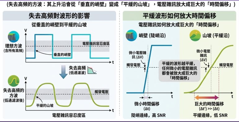

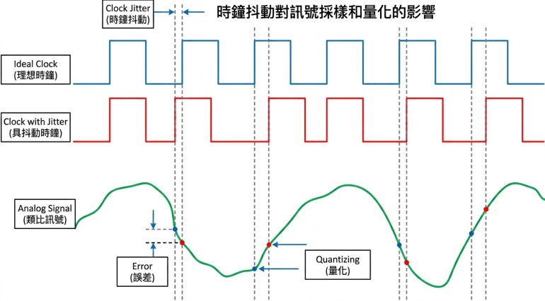

我們常誤以為時鐘傳遞的是純粹的「數位 0 與 1」,但實際上,時鐘訊號在纜線中傳輸的本質是類比的高頻電壓波形(通常是方波,或是 10MHz 的正弦波)。當這個波形因為線材的物理特性發生微小的變形或受到干擾時,就會導致接收端晶片的「觸發時間點」產生飄移,這就是所謂的時基誤差(Jitter)。你可以從下圖看到,當紅色的時鐘波形邊緣發生時間偏移(Jitter)時,對應到下方綠色的類比訊號取樣點就會跟著偏移,產生了原本不存在的電壓誤差。
Jitter 如何導致取樣誤差. 資料來源:AUDIOPROBE Inc.

  • 頻寬限制與波形斜率 (Slew Rate)
一個完美的方波是由基頻與無數的「奇次諧波」組成的。要傳輸一個銳利的方波,線材需要非常高的頻寬(通常達數百 MHz 甚至 GHz)。
  • 集膚效應與衰減: 高頻訊號大多走在導體表面。如果線材高頻衰減嚴重,方波的高頻諧波就會被濾除。
  • 斜率變緩: 失去高頻的方波,其上升沿會從「垂直的峭壁」變成「平緩的山坡」。波形越平緩,任何微小的電壓雜訊都會被放大成巨大的「時間偏移」。

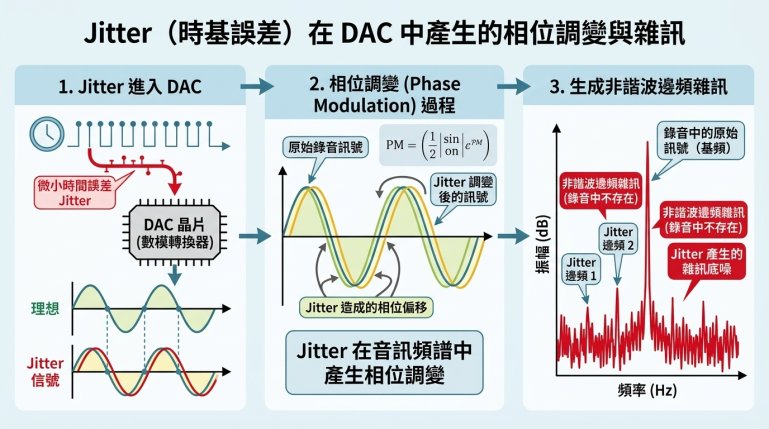

當上述的微小時間誤差進入DAC時,Jitter 會在音訊頻譜中產生相位調變(Phase Modulation),生成原本錄音中不存在的非諧波邊頻雜訊。對於極度要求時間相位準確度的系統(例如經過高階空間聲學重整或多聲道沉浸式系統),這種失真就會明顯反映在聽感上:

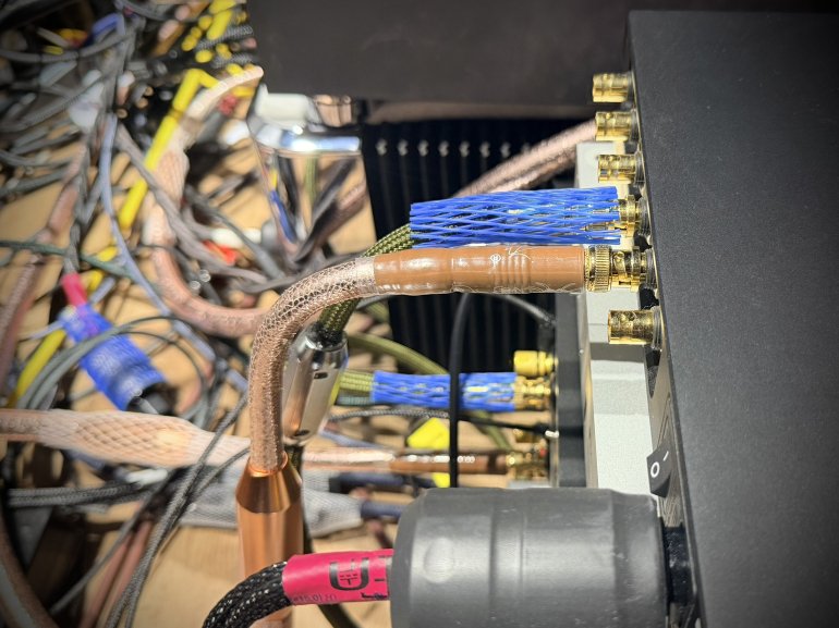

搭配建議
除了之前提到的BNC時鐘線,在幾經嘗試下,丹爸決定將鈺海東方系列的XLR平衡線接駁在WADAX DAC和Analog Domain後級之間,數位同軸線用於目前用來擔任Roon播放streamer的Magnetar UDP900 MK2輸入Strom Audio風暴處理器。甚至從風暴處理器輸出給WADAX DAC之前的RJ45轉AES/EBU線都再串一次至鈺海東方AES/EBU數位線。結果呢?就是現在悅耳輕鬆,讓人欲罷不能的聲音。丹爸覺得鈺海東方線材基於其「中性」鍍「華麗」的特點,若使用在聲音走向較「直接」甚至難免「偏躁」的多聲道系統中,為系統「舒緩」和「提升質感」的效果很明顯,但又不失多聲道系統該有的傳真走向。「滑順」會是將鈺海線接上的第一印象。丹爸建議發燒友如果有興趣試線,可以先從決定整個系統「音色基調」與「音樂性」的音源與前級部位更換東方系列線材來體驗看看,在CD、DAC或串流機等音源以及前級擴大機上使用東方系列的數位線或RCA/XLR訊號線能帶來非常豐滿的厚度與華麗的貴氣,能讓音樂聽起來更細緻、更具音樂性。
