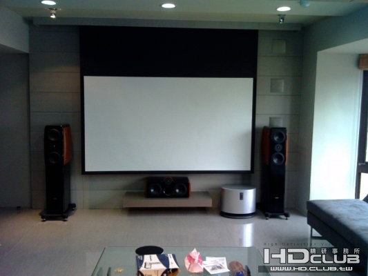

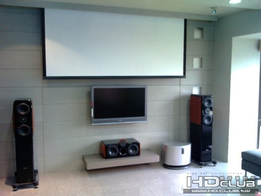

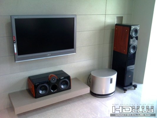

客廳主牆(SONY BRAVIA40V3100、前置USHER X-929、中置X-616)

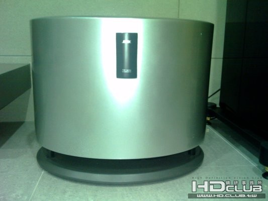

BUCK TS3000  鋼琴烤漆銀12吋向下超低音

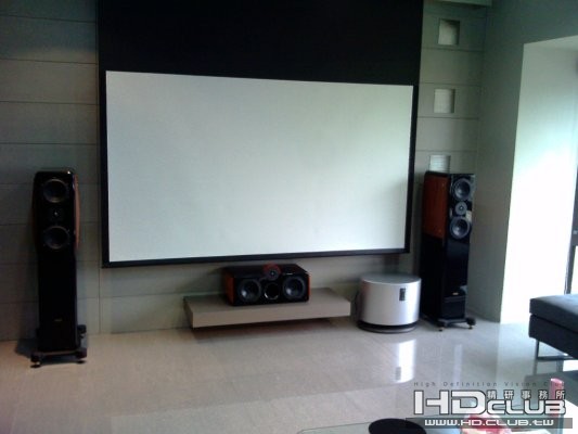

客廳主牆電動螢幕(訂做super seimon106吋16:9上黑邊加長為80CM)
螢幕全降

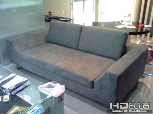

主沙發(寬達210CM、深至100CM)無縫椅面、高密度一體成型泡棉及抗污布面(605設定第一、二皇帝位)
側椅加長至190CM(第三皇帝位)

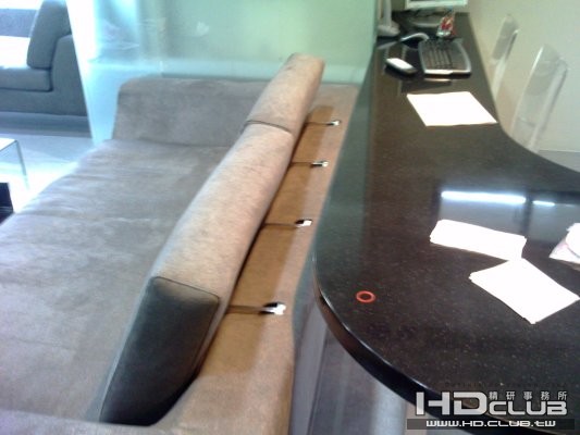

沙發背靠可升降(原三人份設定背靠改兩人加寬)

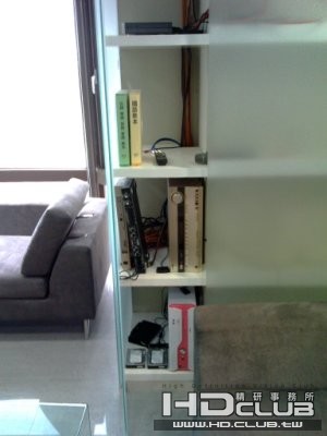

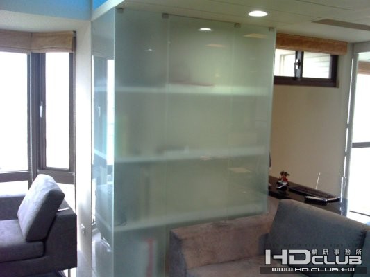

客廳噴砂玻璃視聽櫃

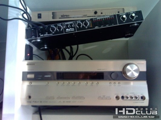

視聽櫃內部(Pure AV PF30家庭劇院電源組、MIPRO無線麥克風、BEPRO M100迴音器、ONKYO SA605、HTPC)
機器都是直放的(橫拍)

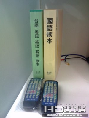

JETKTV專屬遙控器*2及自製歌本

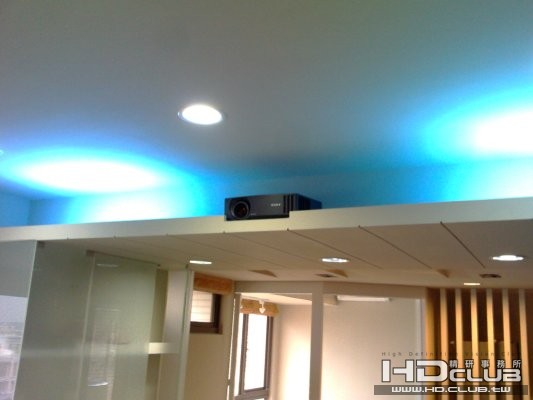

造型天花板設計可直接擺放投影機

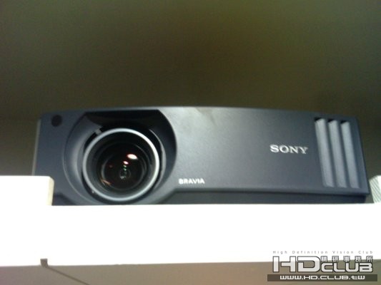

SONY AW-15

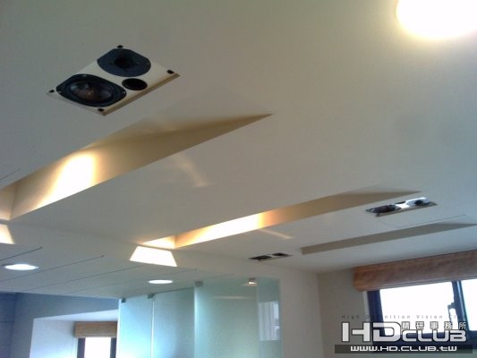

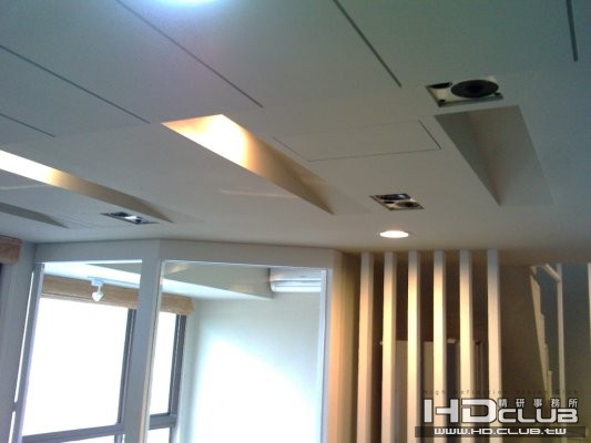

造型天花內嵌式環繞喇叭(USHER S520*4)

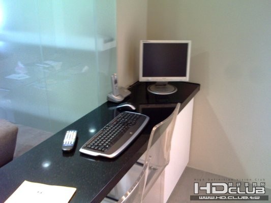

HTPC控制區、JETKTV雙螢幕點歌區(人造石檯面造型餐桌)

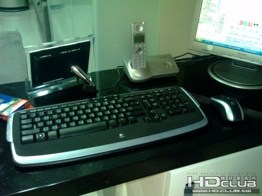

無線鍵盤、無線雷射滑鼠、VIEWSONIC數位相框、Panasonic數位電話

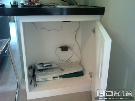

圓桌面下擺放主機處,移至視聽櫃

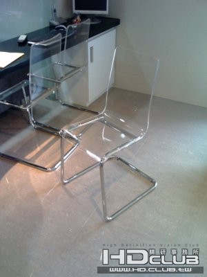

透明餐椅,因為JETKTV支援雙螢幕點歌。所以這裡的椅子很重要,擺電腦椅很不搭。

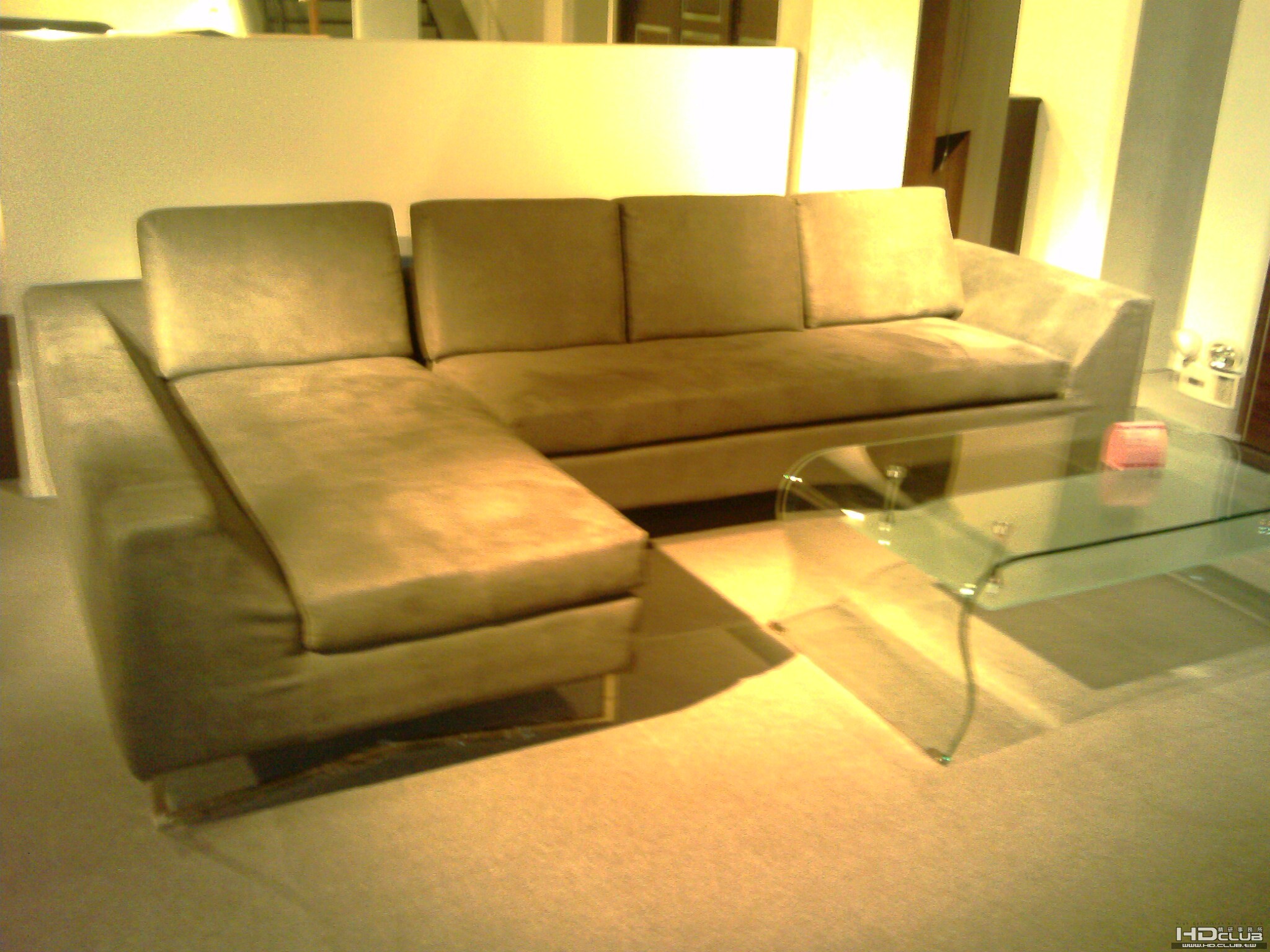

沙發是用一組L型沙發去修改為現在這樣,跟當初外觀完全不同。那時是完全靠小弟想像及堅持冒險修改,沙發送到家時才第一次看到真面目。因為小弟喜歡慵懶「躺」在沙發享受,所以特地加深椅面。還造成電梯及逃生梯都搬不進來,連請吊車都進不了屋內。幸好小弟是提前交屋裝潢,隔壁鄰居還未完工,就請工地拆了鄰居陽台窗戶及曬衣架才從隔壁吊進室內。
透明餐椅是為了整個一樓空間無阻礙穿透性(連茶几都是透明)。因為後方還有一個半透明和室,所以特地找全透明椅子來降低阻隔。當初真的找了很久!!!其實透明餐椅有很多款,但是不見的好看又好坐。這張做下去因為下方彎管造型及後背曲線,所以坐起來支撐性很好也有稍微彈性感覺!非常棒!!
透明餐椅當初詢價是一張3500!後來因為沙發、茶几、床架、床墊都跟同一家家具行訂購。最後以加價2000元一次購入4張,不過我想羊毛出在羊身上!!!應該是前幾項家具行賺不少、、、、
附上原沙發圖片:

小小建議一下,中置喇叭可利用角椎...等墊材使其成仰角來做擺放,仰角角度計算為使其高音單體正對皇帝位眉心位置,可達到較好的聚焦效果
像這樣:
角度計算可用雷射筆來做測量~~因一般家庭無法使用透聲螢幕來把中置喇叭擺放於布幕後方與人耳齊高~~大多擺放於螢幕(顯示器)的下方或上方,以此折衷方法可以達到不錯的效果,您會感覺對白是從布幕出來,而不是下方
您有機會可以試試
另外請問一下,ONKYO的AMP對於HTPC的HDMI訊號支援度如何? 電腦送出的1080p/60Hz~1080p/50Hz~1080p/24Hz都過得去嗎?  Thanks

我的KTV設備如下:
1.JETKTV+HTPC+約400GKTV
2.MIPRO 0800a無線電容式麥克風($6500)
3.BEPRO M100 迴音控制器(升降KEY、ECHO、REVERB、麥克風、音樂音量控制)($6800)
4.HOMEKALA2(JETKTV列印歌本功能太陽春,使用此點歌軟體列印歌本功能)
5.15吋液晶螢幕(平常管理HTPC、唱歌時支援雙螢幕點歌)

謝謝大大的建議~
中置喇叭仰角在當初規劃時就有考量到!所以原本是不希望有任何櫃體木作的主牆,才又增加了一片置放中置喇叭的木板使其角度能對上。
X-616的外型也有考量此點而做仰角斜面(照片中看不太出來),但是小弟一開始沒有動用到雷射來計算仰角。(木工跟音響廠商都有帶來)
原因是因為小弟希望沙發的坐姿可以[慵懶],而螢幕的高度是不必讓觀賞者有需要仰頭的動作。甚至希望觀賞者能自然的低頭觀看!所以螢幕的位置是第一考量點!
再來才是盡量使中置喇叭配合螢幕的位置調整仰角!(不過事後量測時也相差無幾)
這些在一開始裝潢時就已經量測許久,因為要事先預留喇叭出線口。
小弟裝潢原則是希望主牆除喇叭、電視、螢幕外不能出現任何物品,包括線材~
小弟的HTPC採用技嘉合板上的HDMI輸出,線材先使用2M的HDMI線輸入至SA605再用另一條10M的HDMI線輸出到AW15。當畫面調整至1080P/60H時,AW15也正確的顯示輸入訊號是1080P!!
但是50H跟24H小弟就沒有試過~
但是因為機子本身解析度是720P,所以小弟HTPC解析度都還是設定在1280*720!
[ 本帖最後由 gump 於 2007-11-8 08:58 編輯 ]

透明桌椅的表面會容易留下刮痕嗎?
 樓主| 發表於 2007-11-8 13:25:13 | 顯示全部樓層
原帖由 superyfc 於 2007-11-8 13:08 發表
透明桌椅的表面會容易留下刮痕嗎?
用久了難免會~
這是家具行告訴我的!
不過跟一般椅子的使用方式一樣的話應該不至於~
因為他支撐夠,不容易滑動~
我也常常穿牛仔褲去磨他,也都沒有明顯刮痕~
