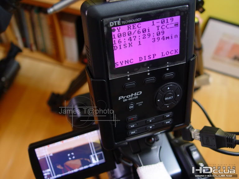

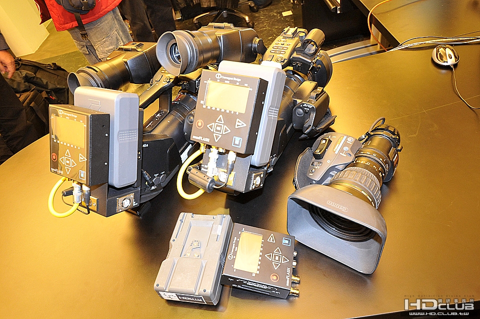

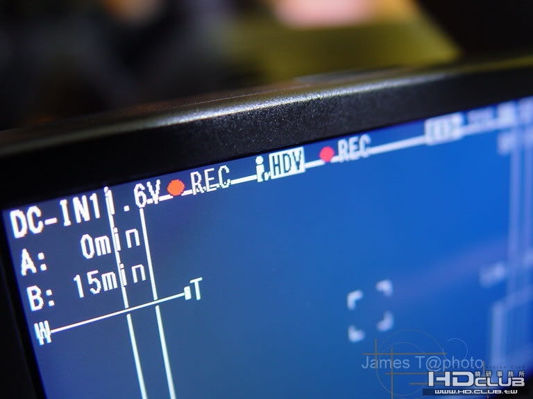

回覆 5# 的帖子
<P>可以 </P>
<P> DSC03226_.jpg </P>
<P>&nbsp;</P>
<P> DSC03234A.jpg </P>
<P>&nbsp;</P>
<P> DSC03229_.jpg </P>
[ 本帖最後由 PHD270 於 2010-3-15 11:46 編輯 ]

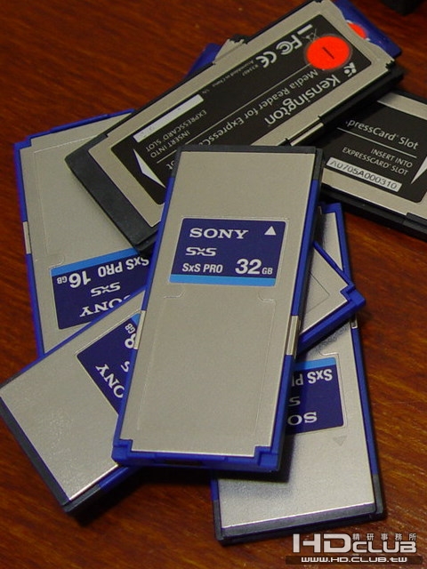

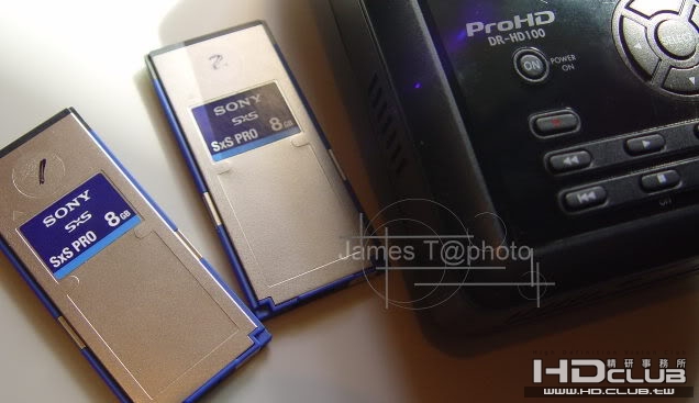

發表於 2010-3-15 11:53:32 | 顯示全部樓層
<P>原廠卡&nbsp; 重要場合還是得用隨機卡 SxS Pro 8G</P>
<P>替代卡&nbsp; 就是替代 也就是拍了 內容毀了都沒關係的卡&nbsp;</P>
<P>&nbsp;</P>
<P>沒勁&nbsp; 元配外表穿戴華麗&nbsp; 扒開貼衣卻是汎黃破蕾絲</P>
<P>來勁&nbsp; 一般得寵的女人 對於貼身衣物幾乎絕不吝嗇</P>
<P>&nbsp;</P>
<P>花那麼多錢才哄上床&nbsp; 卻吝於一間汽車旅館&nbsp; ~搞不懂 <IMG alt="" src="http://www.hd.club.tw/images/smilies/default/18.gif" border=0 smilieid="78"></P>
<P>&nbsp;</P>
<P>有時候&nbsp;一幅畫面都比卡貴&nbsp; 卡錢不要省</P>
<P> 006 AA.jpg </P>
<P>&nbsp;</P>
<P>&nbsp;</P>
<P>&nbsp;</P>
[ 本帖最後由 PHD270 於 2010-3-15 12:12 編輯 ]

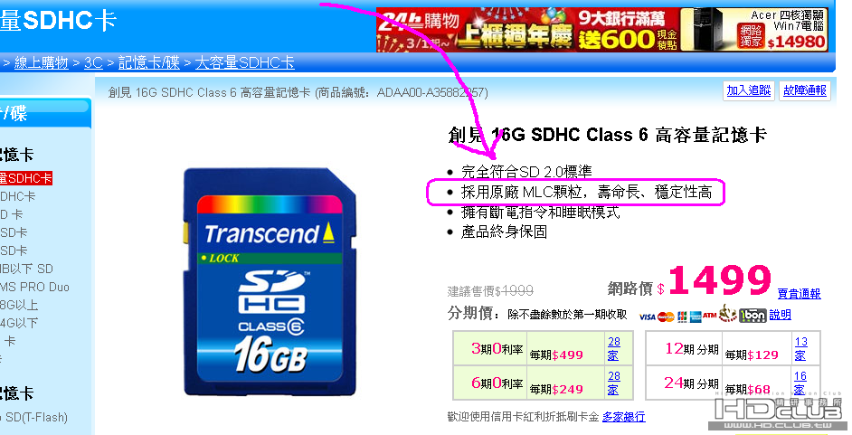

發表於 2010-3-15 23:47:24 | 顯示全部樓層

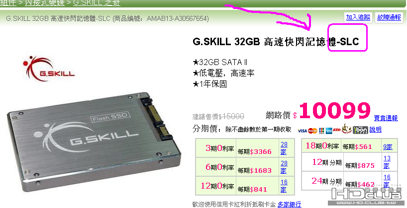

請各位先看這篇<div><br></div><div>&nbsp;SDHC卡 SLC(GOOD,9MB/s 以上) 與 MLC(便宜,1.5MB/s 以上) 的差異</div><div>&nbsp;http://www.hd.club.tw/thread-32326-1-2.html&nbsp;</div><div><br></div><div><br></div><div>&nbsp;http://www.digital.idv.tw/DIGITA ... oh50/index-oh50.htm</div><div><br></div><div><br></div><div>&nbsp;好的晶片都拿去作 SSD(SLC)了&nbsp;</div><div><br></div><div><br></div><div>&nbsp;現在買之前先check看它的晶片是 <b><font class="Apple-style-span" color="#006400">SLC</font></b> or<font class="Apple-style-span" color="#FF0000"> <b>MLC</b></font></div>
發表於 2010-3-15 23:54:22 | 顯示全部樓層
補圖<div><br></div><div><br></div>

發表於 2010-3-16 10:27:54 | 顯示全部樓層
一般來說,消費市場:便宜又大碗 = 好賣<div><br></div><div>反觀專業的無帶化攝錄影設備通常都是吃記憶媒體的大怪獸</div><div>以 MLC 晶片來看,要能頂住如此繁重的工作就得需要很好的 controller 來輔助</div><div>當然這也考驗著各家 R&amp;D 的功力了</div>

發表於 2010-3-16 12:28:22 | 顯示全部樓層
向各位報告一下<div><br></div><div><br></div><div>&nbsp;大部分都沒特別標示出來就可能是MLC</div><div><br></div><div><br></div><div>&nbsp;4G 還有SLC
8G以上就很少看到</div><div><br></div><div><br></div><div>&nbsp;因為同樣晶片大小(4G的 cell 可變成 16G ),可變成4倍的容量價格當然便宜很多</div>
